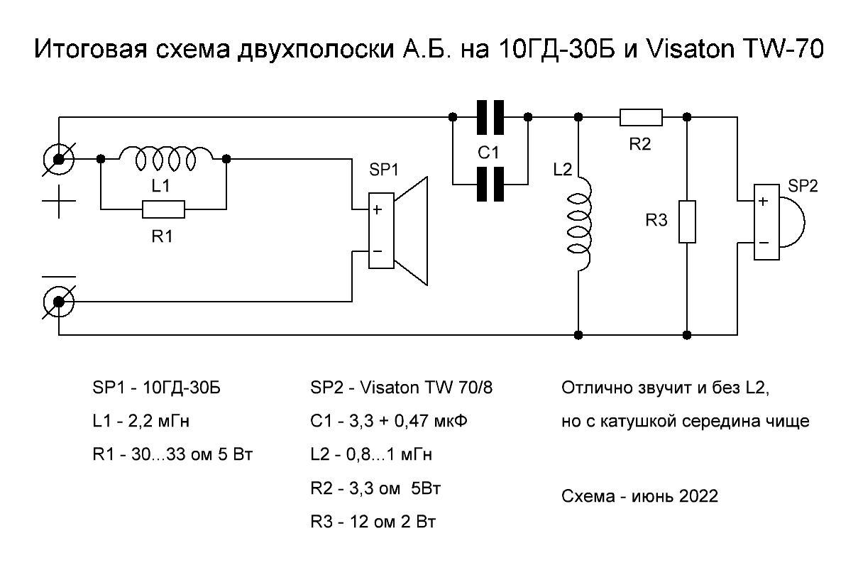

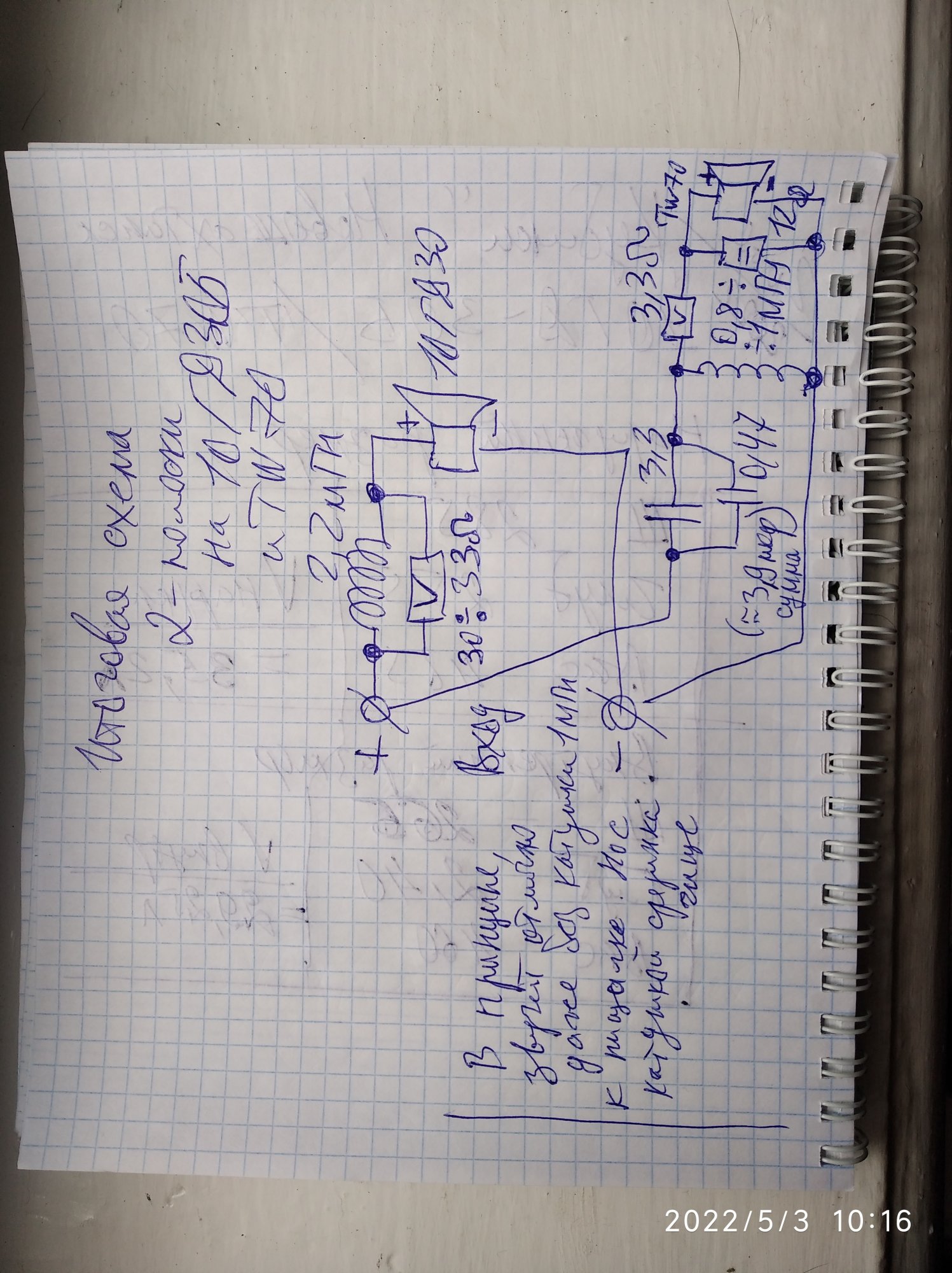

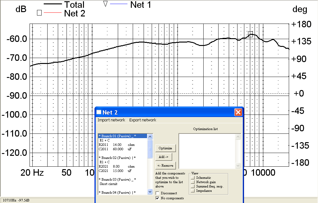

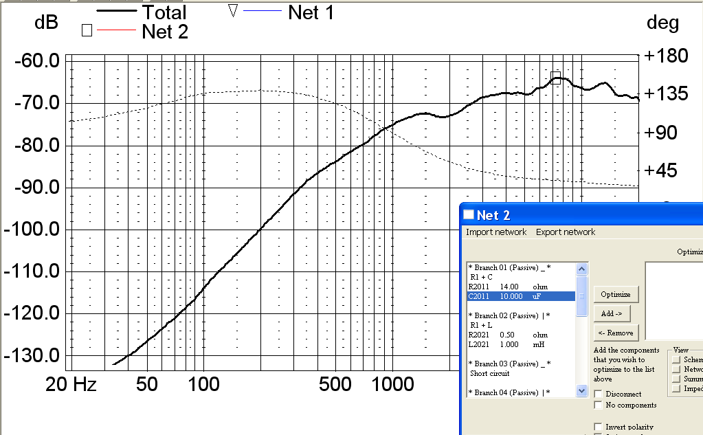

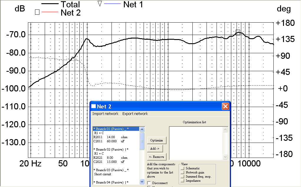

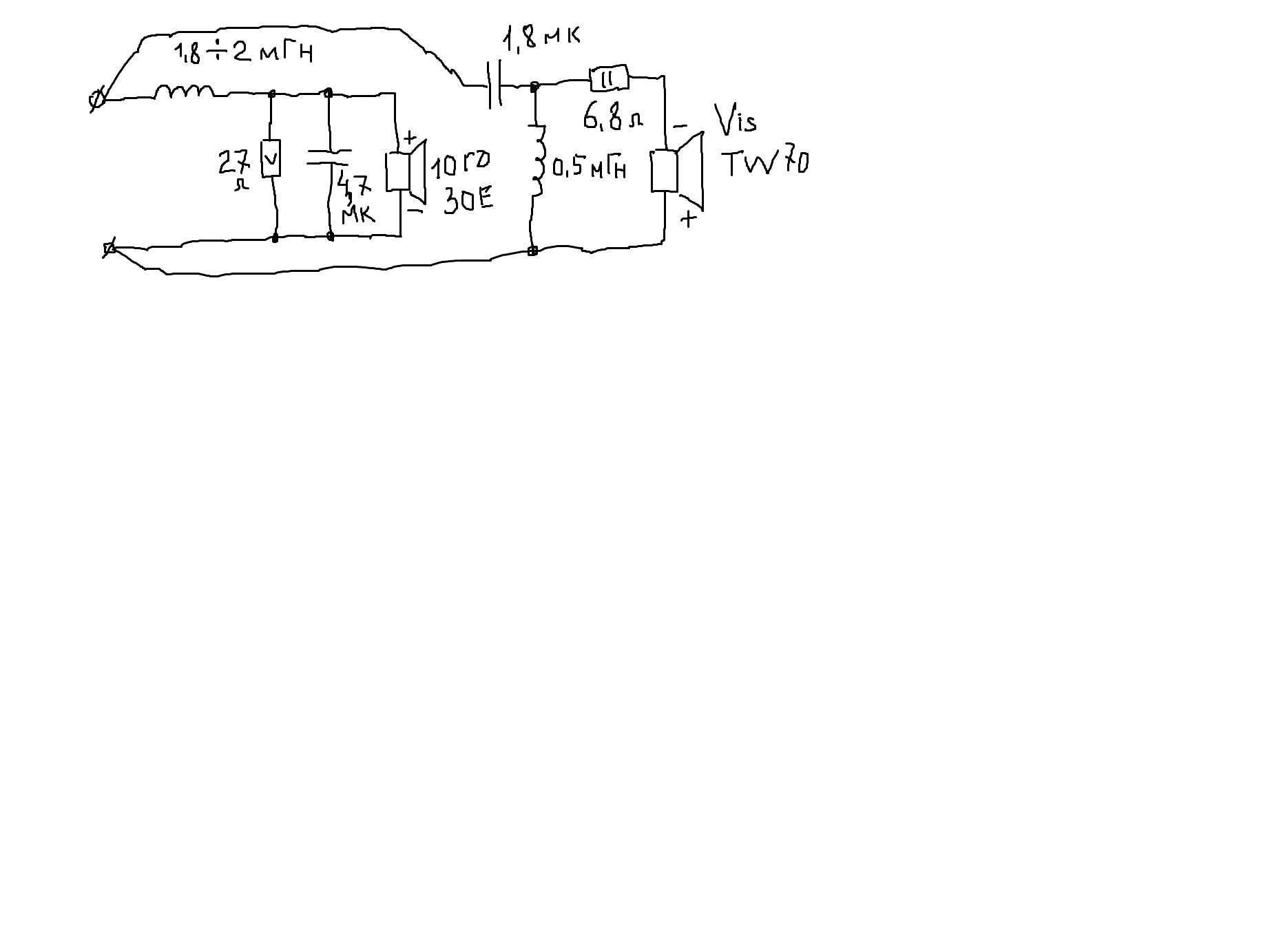

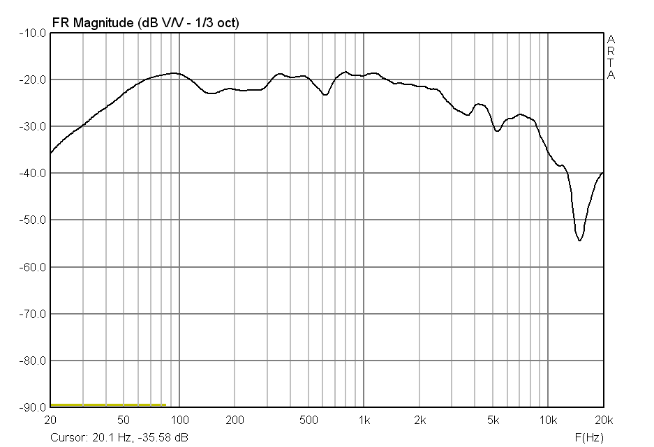

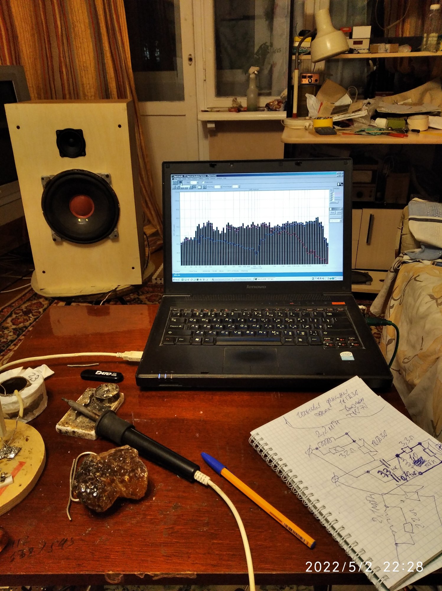

Могу лишь грустно привести свою картинку колонки на базе 10ГД30 и TW70 в ящике на 30литров. Мне и владельцу колонок звук понравился, на разных треках. И ачх ровная.
Посмотреть вложение 37809Посмотреть вложение 37810Посмотреть вложение 37811Посмотреть вложение 37812
Ачх

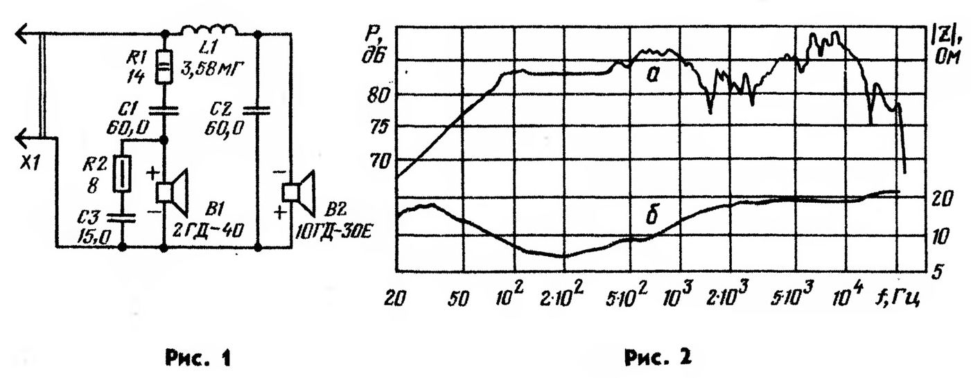

Александр, подскажите, эта схема колонки по звуку отличается от ранее Вами предложенной (файл в приложении) и какая на ваш взгляд более удачная? И еще вопрос, какую роль в новом фильтре играет резистор 30 Ом параллельный катушке? С уважением, Дмитрий.
    98.9 KB · Просмотры: 191
    21.2 KB · Просмотры: 207

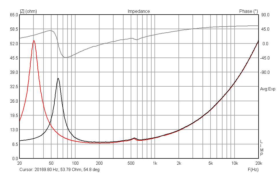

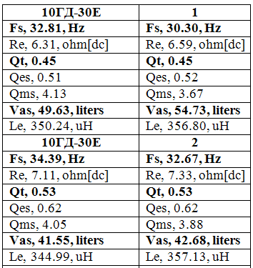

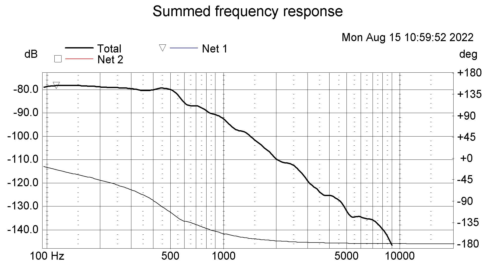

Продолжу тему ещё одной "лабораторной работой". Это еще одна информация к размышлению с очевидными результатами.
Симулянтам рекомендую не засирать тему дабы не показывать свою глупость, кроме того я периодически добавляю их в список игнорантов, чтобы не видеть бредятину.
Итак, напомню. Что такое 10МАС-1М? Это Динамик 10ГД-30Е, если повезет и 10ГД-30Б, если не повезёт.
Кроме того корпус, но скорее всего рассохнувшийся и царапанный. Ну и немножко мусора.
Короче, 10МАС-1М - это 10ГД-30Е. И динамиков этих было выпущено настолько много, что они до сих пор не все истреблены.
Особенность в том, что это басовик 8 ом. Басовики не на 4 ом делались в СССР достаточно редко. У них, как правило, высокая добротность, а это нехорошо для МАС.
Не буду рассматривать перемотку и другие работы требующие высокой квалификации. Максимум замена подвеса, пылезащитного колпачка, подводящих проводков, центровка.
Через меня прошло 6 шт. 10ГД-30Е и 3 шт. 10ГД-30Б. Последние на помойке т. к. я не мог добиться от них ничего хорошего.
На базе 2-х шт. 10ГД-30Е еще в 1981 году собрал пару колонок постатье Салтыкова и Сырицо из журнала "Радио" в 1979 году. Они хорошо играли, лучше, чем 10МАС-1М. Кому и когда их подарил - не помню. Но пишу с умыслом - их объем примерно 32 литра, запомним это.
Что мы ждем от басовика в двухполоске? Правильно, баса. Но для его получения в 10МАС-1М приходилось накручивать тембр. Сейчас увидим почему.
В штатных 18 литрах будет частота честно указанная в паспорте - примерно 60 Гц. Я считаю по уровню -6 дБ. Это совпадает с "методикой Бокарёва".

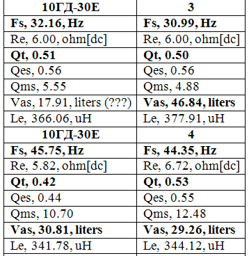

Сейчас у меня 4 шт. 10ГД-30Е, номера условны. Одному пришлось резиновый подвес поменять на ППУ от Ремдинамика. По размеру всё точно, по результатам - не всё однозначно.
Пришлось вставить таблицу картинками. Слева измерения шумом, справа - синусом. Поводки старые, думаю, из-за этого такой большой разброс сопротивлений, один результа Vas явно ошибочный, заменил его от другого способа.
В динамике №4 подвес ППУ.
Сравним результаты с заводским справочным листком.
Частота основного резонанса: 25 Гц (противоречит полному заводскому наименованию 10ГД-30Е-32, вот 32 Гц реально в идеале)
Полная добротность: 1,0
(такая добротность норма для 10ГД-30Б, но для Е норма скорее 0,5 и это хорошо)
Эквивалентный объём: 60 л
(реально поменьше, но не очень намного).
С заводскими данными можно расчитать ЗЯ, но ФИ - уже нельзя.

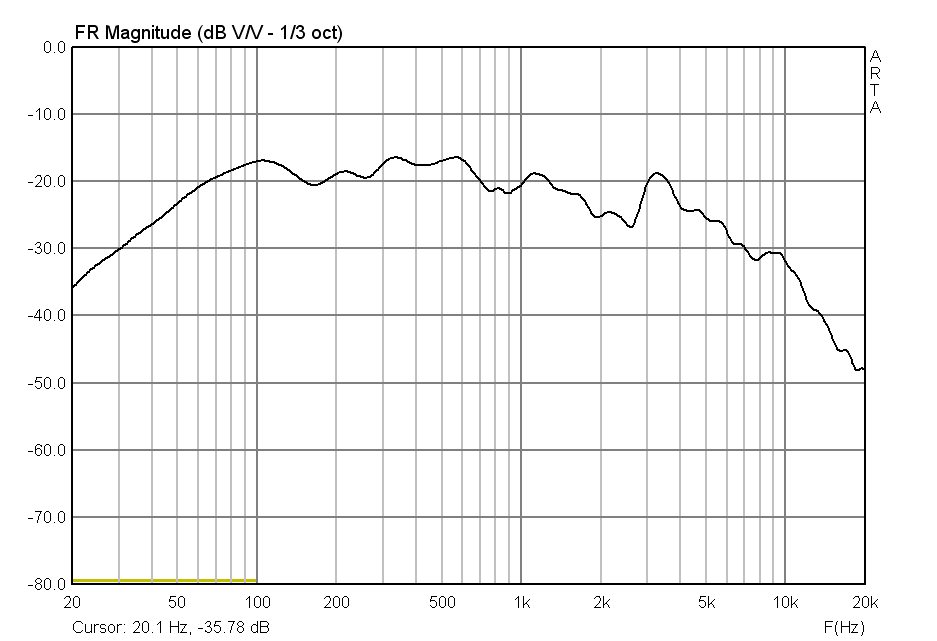

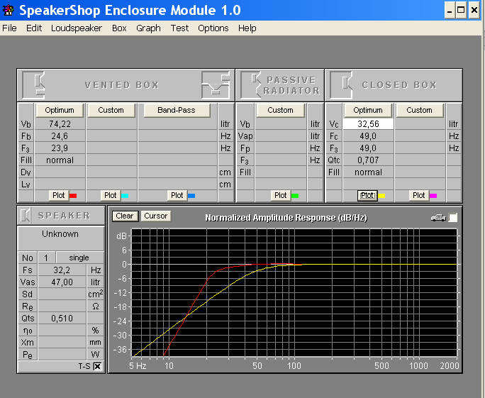

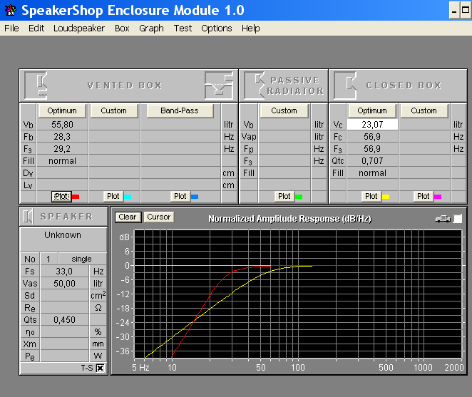

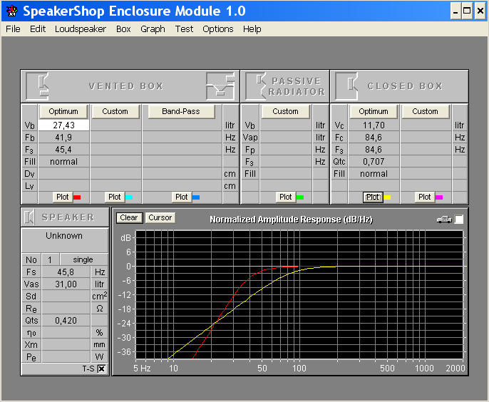

Подставим результаты в Спикершоп. Понятно, что это прикидка, но она полезна и показательна.

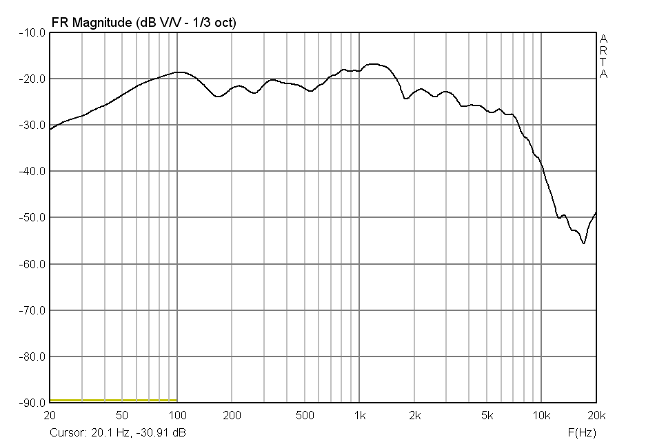

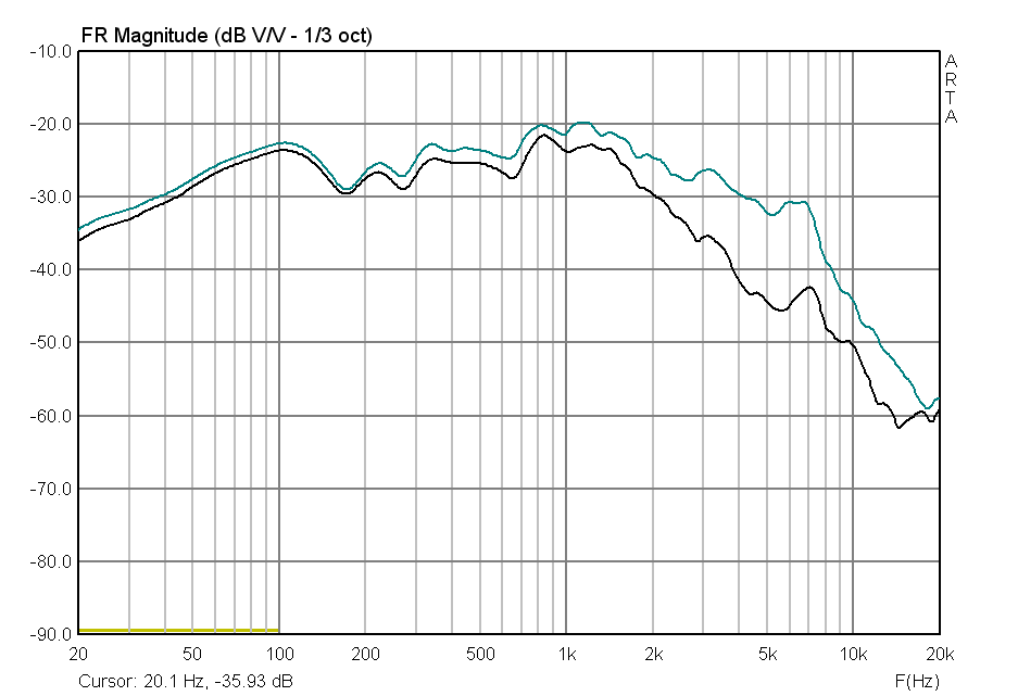

И еще картинка со старым резиновым подвесом
Вот это и есть информация к размышлению.
На первый взгляд, можно делать ФИ, получать очень низкие басы чуть не от 20 Гц и радоваться.
Но. Ящики будут очень большими. Групповое время замедления большое, я даже показывать не буду.
В маленьком ящике ФИ вообще будет чёрте что и с боку бантик.
Смотрим картинку 4. Вроде можно получить ФИ в ящике 27 литров. Ура! Или не ура? Получим примерно те же 40 Гц что у других ящиков в ЗЯ.
Плохо или хорошо? Смотря с чем сравнивать.
На рис. 5 резиновый подвес. ФИ в ящике 70 литров вам надо? Значит ЗЯ. 10ГД-30Е именно для ЗЯ и результат что в 30 литрах, что в 18 литрах почти одинаковый.
Так что разработчики, сделав 10МАС-1М в 18 литрах были не дураки - годится почти любой динамик и брака для ОТК не будет.
Вывод. Если нам нужен разумный максимум от 10ГД-30Е-32, нужен ящик примерно 32 литра (помните мои колонки Салтыкова-Сырицо?)
Можно 30...40 литров. В ЗЯ настройка не нужна.
Получим честных 40 Гц по -6 дБ.
Сравните с 60 Гц у 10МАС-1М. Разница весомая.
Можно использовать регулятор тембра, но не обычный. Обычный добавит только горбыль на 100 Гц и всё испортит.
Кстати, обработку резины на динамиках 1-3 делал примерно год назад и никаких следов деградации, подвесы мягкие и блестящие.
Поэтому теперь смело рекомендую жёлтый реставратор шин DoctorWax.
Итого.
Измерения динамиков крайне желательны.
Если это невозможно, надо реставрировать хотя бы резиновые подвесы. Не надо чтобы пена и жидкость текли на бумагу.
Если вам достаточно 60 Гц, используйте корпус как у 10МАС-1М на 15...20 литров.
Хотите честные 40 Гц - нужен ящик 30...40 литров.
От ФИ можно плучить честных 20 Гц, вот только динамик на это не расчитан, думаю, это будет не "музыкальный" бас. А ящик придётся делать большущий.
Про колпачки, АЧХ и другие вещи здесь писать не буду.
Выводы достаточно очевидные, но практика подтвердила теорию, а это немало.
И совет на закуску.
Вам достаточно получить в LIMP одним измерением голого динамика Qts и Fs. Vas взять из справочника или у подобного динамика.
Введите данные в Спикершоп и полУчите оптимальные варианты АЧХ. От реального Vas будет зависеть только потребный размер ящика, но АЧХ не изменится!! Вы можете быстро прикинуть что ждать от такого динамика.
Собираюсь заменить подвес в одном из динамиков 1-3 чтобы посмотреть разницу.
Я так подробно описываю 10ГД-30Е но многие приёмы будут верны и для других динамиков.

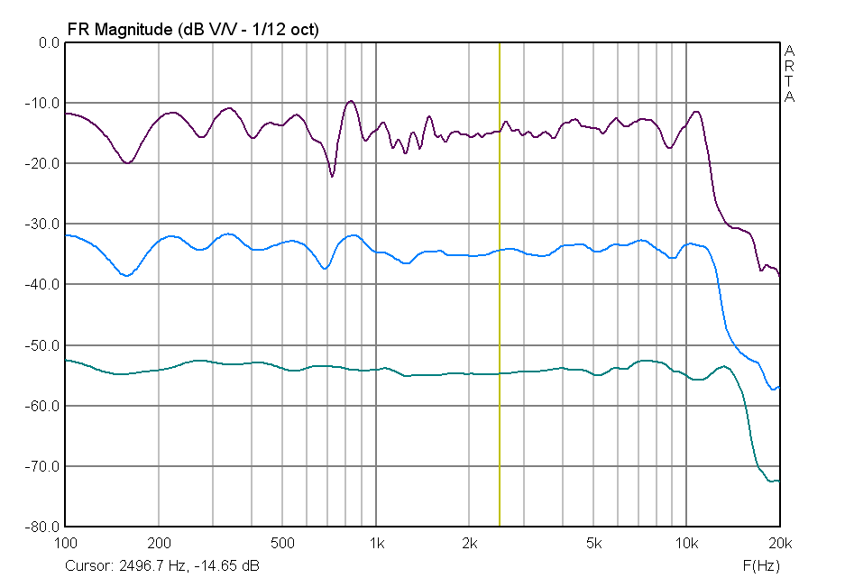

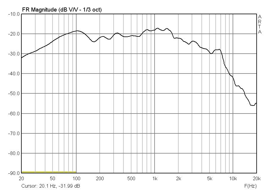

Олег! Думаю, с точки зрения басовистости, в первую очередь интересует не АЧХ, а импеданс т. е. замер с помощью LIMP. И в закрытом ящике известного объема (лучше без ваты) и вынутый динамик на воздухе, особенно это.
Я много раз подчеркивал, может мне просто не повезло с 10ГД-30Б, не стал подчеркивать на этот раз, я и так слишком много пишу.
Само собой, влияет всё - и подвес и ЦШ и материалы магнитной системы.
Только нужно уточнить с какого расстояния.
Здесь нет единого ответа.
Сначала надо в упор (от почти касания до нескольких см), это покажет возможности самого динамика.
Это если будет ОЯ. А если ЗЯ, то резонанс повысится.
Будет ровная линия и виден поршневой диапазон.
Да, ведь надо и менять ширину измерительного окна. Поскольку в упор нас интересуют НЧ возможности, окно широкое, скажем 50 мс (20Гц).
Если интересует поведение на СЧ (сотни Гц), наверное, отодвинуть микрофон на 25 см. Окно смотреть по отражениям, навскидку (пока голова не проснулась) 5...10 мс.
Выше - см 40...50, окно до 5 мс.
Николай Марков, надеюсь, подправит совет Вам по старой памяти.
Это звучит только страшно, а с микрофоном в руке - три пшика по секунде.
Всё, конечно, в корпусе.

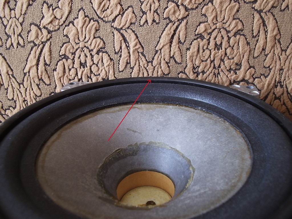

147
Легких диффузоров у 10ГД-30 не наблюдал.
Что у тех, где подклейка подвеса на тыльную сторону диффузора, что у обычных.
Резина отличалась. У старых была мягкой, в более поздних выпусках жестче.
ЦШ тоже были разные. Или сетчатые, у старых, или обычные тканевые, в поздних выпусках.
У первых гибкие выводы были понадежнее, хотя чернели до угольного цвета.
У поздних паршивы выводы - плетение медных проволочек по нити.

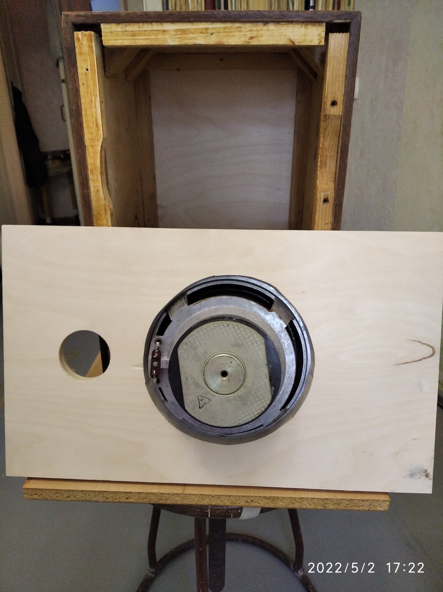

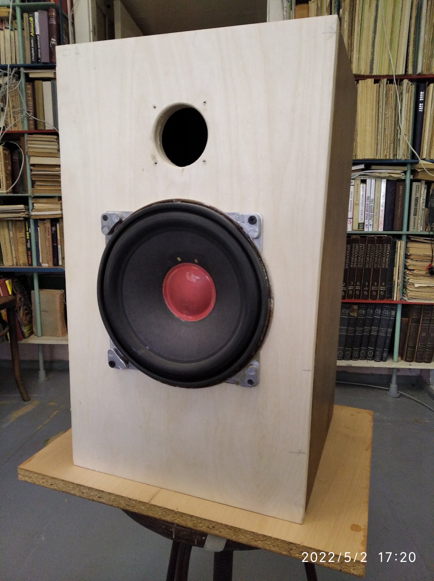

Этому динамику нужен колодец перед диффузором т. е. крепиться он обязан изнутри ящика, а не снаружи - это сильно компенсирует его родовой горб в области 1...2 кГц.
Спасибо огромное за подсказку, я ни как не могу добиться устранения этого горба. Он не значительный, но есть. Динамик установлен снаружи, на лицевую панель.
С ферритовым магнитом тоже касается , т.е. установка внутри?
Проверено в ящике?

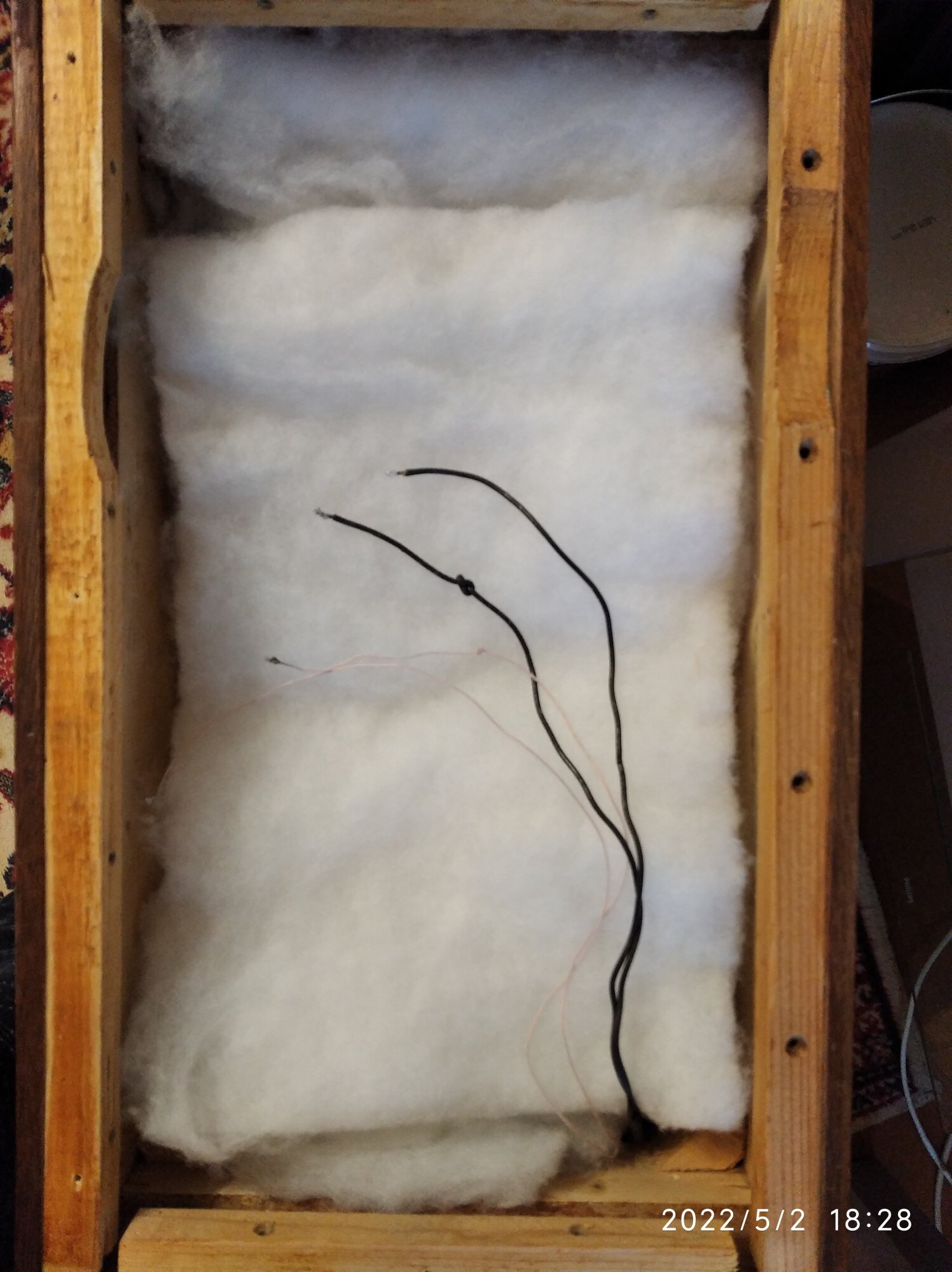

Конечно, корпус ЗЯ. Дыр и щелей нет, проклеен и герметичен.

Как известно, половина великих физических открытий сделана в процессе проведения опытов с неявными ошибками. При этом результаты опытов не совпадали с ожидаемыми по теории.
Поэтому примитивные лабораторные работы могут быть полезнее рафинированной симуляции. В симуляциях не учитывается Жизнь.
Вот и я, делая последнюю лабораторную работу, по небрежности сделал небольшую ошибку и открыл Чудо.
Вот в чем это выражалось. Одному из динамиков я заменил подвес на ППУ. Но штатный резиновый подвес имел еще хитрый бортик.
Именно он обеспечивает герметичность при креплении изнутри. На фото уже ППУ подвес.
На глаз явная щель не просматривалась и я решил, что сойдет, ожидая получить обычный результат.
Привожу только для примера. Красная линия - на воздухе, чёрная - в ящике, она всегда сдвинута вправо потому что все мы знаем, что минимальный резонанс динамика на воздухе, любой ЯЩИК ПОВЫШАЕТ РЕЗОНАНС.
Но у меня чёрная линия получилась ЛЕВЕЕ красной!!!
Чуть-чуть, но левее и почти той же амплитуды.
Фактически вместо повышения резонанса в 1,5...2 разя я добился того, что РЕЗОНАНС ДИНАМИКА В ЗЯ НЕ УВЕЛИЧИЛСЯ!!!
Показатели T-S стали, понятно, дикими, некоторые - отрицательными.
Это великое почти географическое открытие.
Жаль, что сейчас кто-то скажет, что всё уже украдено открыто до нас.
Я, конечно, в курсе, что есть такой приём. Например, динамики крепят за магнит и нет жесткой связи с лицевой панелью, между ними небольшая щель.
Иногда динамики крепят как обычно, а щель создают сознательно. Вот Мешин это лучше знает, но молчит, как партизан.
Это любят объяснять дескать такой ФИ.
Но здесь кривая импеданса была НЕ ДВУГОРБАЯ.
Я несколько раз проверил, всё разобрал и собрал, результат - тот же, невероятный, из разряда не верь глазам своим.
Кстати, на заметку тем, кто критикует программы LIMP - ARTA. Программы ошибаются вследствие ошибок оператора. Даже небольшие, невидимые щели в корпусе, могут исказить результат.
Пришлось отдирать от старого резинового подвеса уплотнительное кольцо, кое-как наживить его, тогда результаты стали правдоподобными.
Я не стал брать микрофон и копать дальше.
Много динамиков и перекручиваний в корпус и из него, куча результатов, жарко, я уже запутался где какой.
Вывод.
Я на практике убедился (но мы знаем, что по науке опыт должен быть повторяем и другими людьми и в других условиях), что есть эффект от зазора между динамиком и лицевой панелью.
Поскольку метод не нашел массового применения, он должен иметь недостатки.
Но желающие могут покопаться.
Всё-таки понижение резонанса динамика в ЗЯ - это чудо.
Эх, как бы мне хотелось, посадить в одну камеру двух человек- Мешина с его колонками, руками и столярными инструментами и Маркова с его головой, методичностью и измериловкой. Какая замечательная бригада получилась бы.
А чтобы они не объявили забастовку, надсмотрщиком поставить Дм.Рут. Он бы стращал их, БЛ.

Черная же слева, все правильно. Почему левее?
Значит я непонятно объяснил.
Сначала я поточным методом измерил каждый динамик на воздухе, затем - в корпусе.
Для динамика №4 оказалось, что кривые импеданса на воздухе и в корпусе почти совпали по форме и амплитуде, но в корпусе резонанс имел частоту чуть ниже, чем на воздухе, а T-S превратились в бред. Я дважды доставал динамик и ставил в корпус с тем же невероятным результатом.
Vas получался отрицательным...
Красный или чёрный - цвета условные, привёл только для примера.
Чуть подумав, я понял - щель между поролоновым подвесом и внутренней стороной панели.
Штатно - резинка подвеса с уплотнительным кольцом составляют единое целое. Пришлось разрезать снятый резиновый подвес, а круглую уплотнительную резинку приклеил 4 каплями клея к поролону.
К сожалению, не схранил промежуточные результаты т. к. они были явно ошибочны, такие я не сохраняю так как и в море готовых результатов нередко путаюсь.
Удивительно, что не получилось двугорбого импеданса, как у обычного ФИ. Скорее всего он появится, если поиграть зазором.
Не измерял микрофоном так как уже изрядно устал возиться в жару, хотелось побыстрее всё свернуть.
Плпутно еще измерял микрофоном, чтобы оценить что ждать от динамиков - может лучше их в мусор сразу.
Но в одну статью всё не влезет, кроме того я поку не готов что-то утверждать, тем более что АЧХ всех динамиков разная в интересующей меня области.
Вот пример.
Это 25 см с пивным донышком. От горба 1...2 кГц не осталось и следа, выше 2 кГц достаточно плавный ровный спад. Жених, в ожидании прынцессы-пищалки.
А это другой динамик с того же расстояния. Тоже недурно, есть даже не горб, а чуть приподнята площадка вокруг 1 кГц, может это не так плохо.
У этого горб явно выражен, почему его не съел "колодец" выреза под динамик - непонятно. Оба последних колпачка, как у 25ГД-26, мягкие, тряпичные.
А это с ППУ подвесом, без колпачка, есть сильные подозрения, что в горбе 3...4 кГц виноват именно подвес, а это очень плохо. Пока не испытаешь - не узнаешь, увы.

Вот прикинул для себя с 40 см. Микрофон в руках, примерно 45 градусов. Вывод - завал начинается около 2 кГц, поэтому для направленности надо делить не выше этой частоты. Но это если будет подходящая пищалка, а если не будет - то выше и стараться не замечать направленность.
Или трехполоска...
Для 40 литров внутри трехполоска тоже вариант, но надо возиться.

Продолжу писать тривиальные вещи НА ПРИМЕРЕ 10МАС-1М и динамиков 10ГД-30, хотя это касается многих колонок, особенно трехполосок.
Вряд ли кто из интересующихся не читал статью Шорова про улучшение 10МАС-1М
Вот схемы из неё
Суть переделки в том, чтобы избавить 10ГД-30 от обязанности работать на СЧ. В этом случае плевать на колпачки, на неравномерности и пр. Динамик будет работать в поршневом диапазоне до 500 Гц практически идеально на сотнях Гц, а выше - передаст эстафету специалисту узкого профиля, который сделает это заведомо лучше.
Правда, страшно смотреть на тот ужас выше 500 Гц который творится на рис. 2, но об этом не сейчас.
Теперь проверим работу НЧ фильтра с разделом на 500 Гц. Я взял хорошие образцы динамиков и загрузил данные в LSP CAD достаточно хорошо работающем, если параметры измерены, а не взяты из справочника. Для наглядности картинки сглаживание октавное.
Чтож, всё точно. Можно считать, что раздел на 500 Гц,, плавный спад выше с наклоном примерно 12 дБ/октава (ПРИМЕРНО).
Все думают, что фильтр для ШП динамика будет зеркальным, будет зеркальный спад по крутизне примерно от 1 кГц и посередине они поженятся.
И мало кого смущает разделительный конденсатор аж 60 мкФ.
Вот что оказалось для динамика на щите (или в большом ящике).
Чтобы увидеть влияние самого фильтра, сравним АЧХ с выключенным фильтром
Что мы видим? А нет никакого заметного влияния этого фильтра на АЧХ динамика. Это значит, что в области примерно 100...1000 Гц звук от двух динамиков будет "складываться" или "вычитаться", в результате будет кака.
Теперь попробуем подобрать разделительную ёмкость, чтобы получить уровень для стыковки с басовиком на частоте 700 Гц примерно на 6 дБ ниже, чем уровень ШП динамика выше.
Получаем 6 мкФ, а не 60 мкФ (привет тем, кто подбирает ёмкости до 1%).
Но результат такой стыковки всё равно будет кривой.
Шоров, конечно, не мог так ошибиться с фильтрами - ведь с НЧ фильтром всё красиво.
ТАК В ЧЁМ ЖЕ ДЕЛО? ЧТО ДЕЛАТЬ?
Вопрос не к тем, кто на этом собаку съел, а к тем кто интересуется, если такие вообще есть.
Данная проблема возникнет в большинстве трехполосок - как сделать фильтр, чтобы плавно и с НУЖНОЙ КРУТИЗНОЙ обрезать СЧ динамик снизу?

6,563
6,689
240

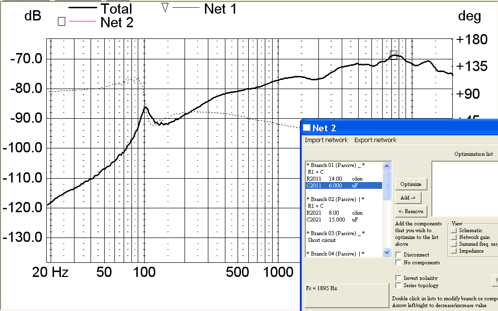

Нудно напомню, что я не претендую на единоличное знание истины и на роль профвесора бубнящего что-то с трибуны. Я просто обмениваюсь своим мнением с коллегами в надежде разобраться что к чему.
Не понимаю я эту схему, 30 лет как не понимаю.
Чтобы короче, буду без любезностей. Думаю так.
R1 - ясно дело для выравнивания чувствительностей, здесь всё понятно, но этот резистор довольно высокого номинала, ещё повлияет на Цобеля.
С1 - должен защитить динамик от баса, он не влияет на АЧХ, кстати да, на первый взгляд, лучше 10 мкФ или его окрестности.
R2 - типичный номинал когда его сопротивление примерно равно сопротивлению динамика, поэтому же динамик 3ГДШ-2-8 а не 3ГДШ-2-4, тут многие путаются. Можно и 4 ом динамик но нет смысла.
При настройке очень может быть, что лучше не 8 ом, но это будет юстировка с микрофоном, понятно, что Шоров не расчитывал на читателей с микрофоном, поэтому давал общие рекомендации.
С номиналом С3 интересно. Здесь опять нужна юстировка (точная настройка), но это возможно опять-таки только с микрофоном.
Главная роль цепочки не в мифическом согласовании. Многие знают, что типовая АЧХ ШП динамика - ровная линия у которой уровень растет вместе с частотой. Динамик, это, кроме прочего, катушка. У неё сопротивление растет с частотой.
Если бы не было большого R1=14 ом то всё напряжение от усилителя прикладывалось бы к динамику (его катушке). Но с R1 получается частотозависимый делитель из R1 и Rдинамика. И чем выше частота, тем выше напряжение на динамике. Значит изначальный подъем АЧХ на верху усилится еще больше.
Кстати, это ещё одно объяснение почему делитель из резисторов и последовательно включенный резистор, не эквивалентны.
С=15 мкФ для того чтобы выровнять АЧХ динамика С ФИЛЬТРОМ.
Соседи делают гигаремонт, боюсь будут снова рвать фазу, поэтому буду писать по кусочкам.
Возражения когда я закончу. Хорошо?
Вот Я ЗНАЮ, что 99,9% колонкостроителей уверены, что фильтры - это просто. ФВЧ первого порядка - проще простого. Берём онлайн калькулятор, забиваем в него сопротивление динамика, частоту среза и получаем нужный номинал конденсатора.
Имеем АЧХ динамика выше среза - горизонтальную, а ниже - ровный спад 6 дБ/октава, "наука не врёт (как и симуляторы)". Надо понизить (повысить) частоту раздела вдвое, меняем номинал конденсатора в 2 раза и имеем АЧХ динамика сдвигающуюся по горизонтальной оси, всё так же ровную выше среза и плавно падающую ниже среза.
Вот только на практике это АБСОЛЮТНО НЕ ТАК.
Я много раз писал про часовую стрелку вращающуюся вокруг невидимой оси вместо сдвига вправо-влево.
Итак, один разделительный конденсатор, то есть фильтр первого порядка, не способен работать фильтром и тем более формировать требуемую крутизну для стыка с НЧ. Что делать?
Первое что приходит в голову - фильтр второго порядка. Вместо Цобеля ставим катушку.
Вот примерно что получается
Даже не буду "включать" НЧ динамик, результат так себе. Кстати, 10 мкФ.
В общем, имеет право на жизнь и защищает ШП динамик гораздо лучше, но добиться хорошего результата будет не просто.

Тут уже и фильтры пригодятся. Они будут иметь вспомогательное, но важное значение.
Так и надо настраивать. И электрически и "механически".
Выводы.
- Обычно нам предлагают взять первую попавшуюся банку от кильки, все так и делают.
Результат - рулетка. Может повезти, а может - не очень.
- Не ругайтесь, но микрофон для настройки более чем желателен.
Конечно, кто-то с микрофоном может провести большую работу с динамиками, банками и ватой, чтобы составить таблицу, вот только это будет Мартышкин Труд. Никто им даже не воспользуется.
И еще.
В журналах и книгах при описании трехполосок я видел исключительно ровные и красивые овалы АЧХ у СЧ динамиков, а справа и слева такие же "вежливые" овалы обращенные к СЧ динамику. КРАСИВО! Вот только когда начинаешь измерять сам, вся красота куда-то улетучивается.
Сильное ощущение, что эти овалы нарисованы симулянтами в симулянторах.
Пока всё.
