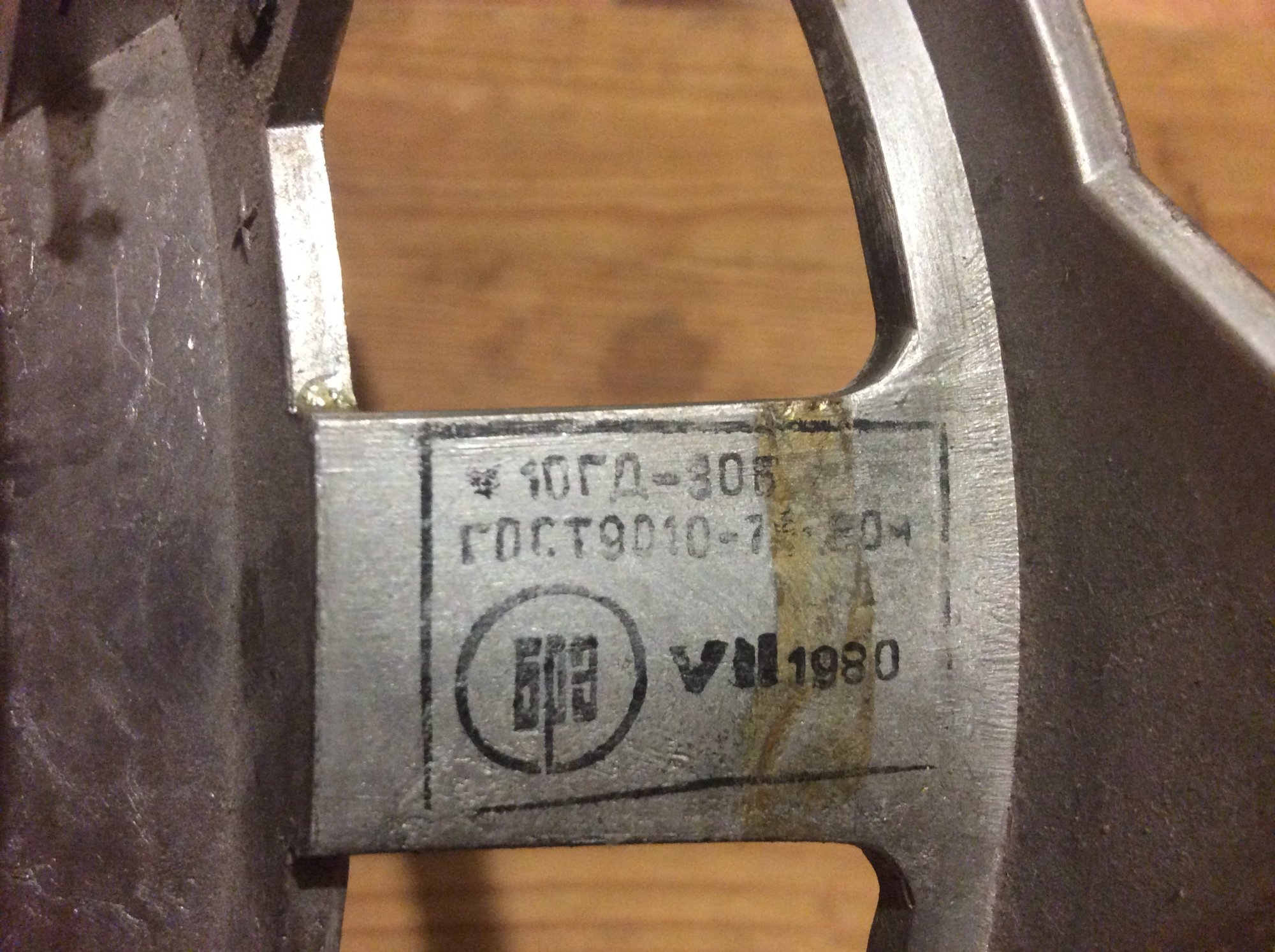

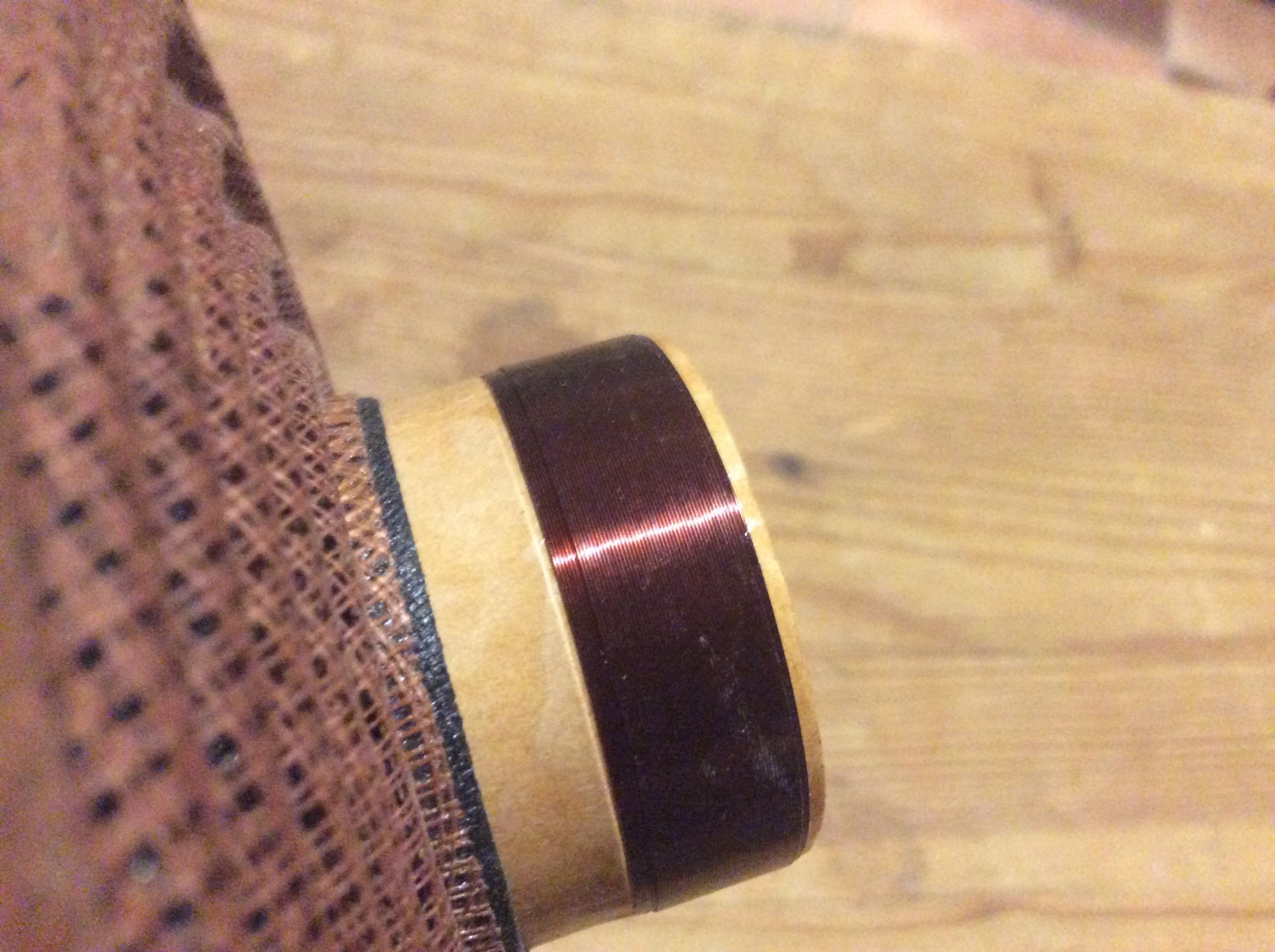

Вот так в1980 годе на БРЗ мотали катушки для 10гд-36Б
    462.9 KB · Просмотры: 144

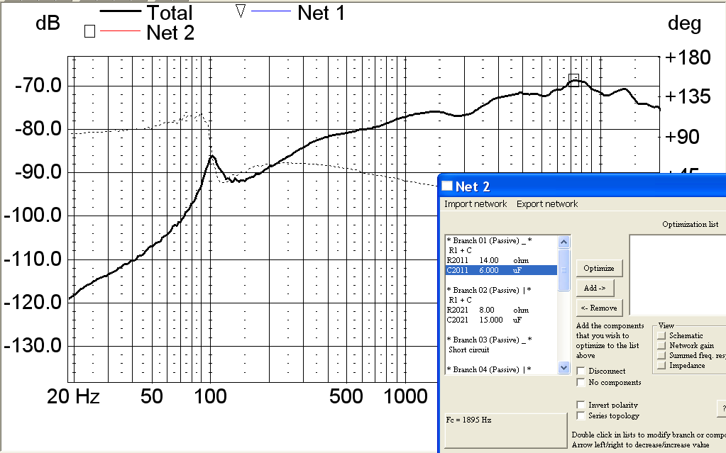

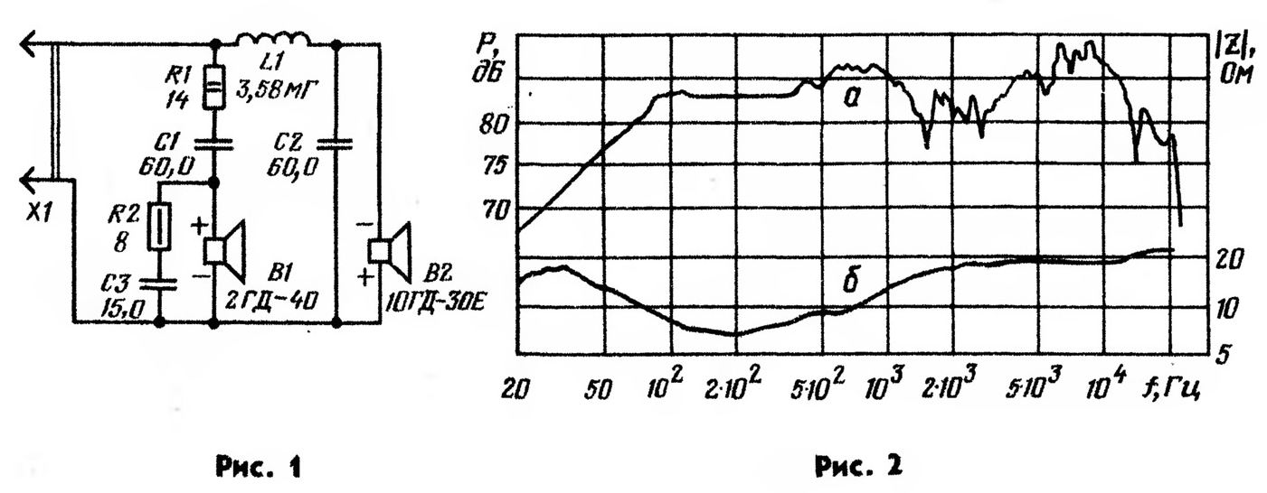

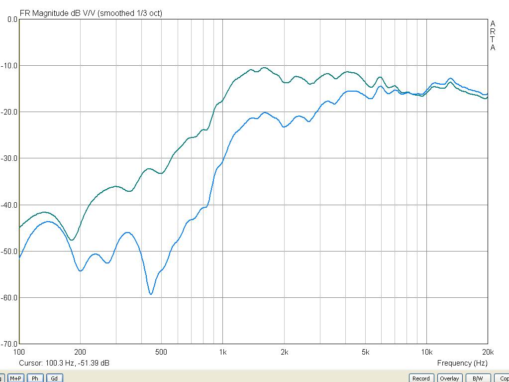

Продолжу писать тривиальные вещи НА ПРИМЕРЕ 10МАС-1М и динамиков 10ГД-30, хотя это касается многих колонок, особенно трехполосок.
Вряд ли кто из интересующихся не читал статью Шорова про улучшение 10МАС-1М
Вот схемы из неё
Суть переделки в том, чтобы избавить 10ГД-30 от обязанности работать на СЧ. В этом случае плевать на колпачки, на неравномерности и пр. Динамик будет работать в поршневом диапазоне до 500 Гц практически идеально на сотнях Гц, а выше - передаст эстафету специалисту узкого профиля, который сделает это заведомо лучше.
Правда, страшно смотреть на тот ужас выше 500 Гц который творится на рис. 2, но об этом не сейчас.

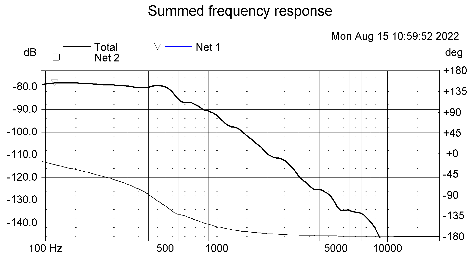

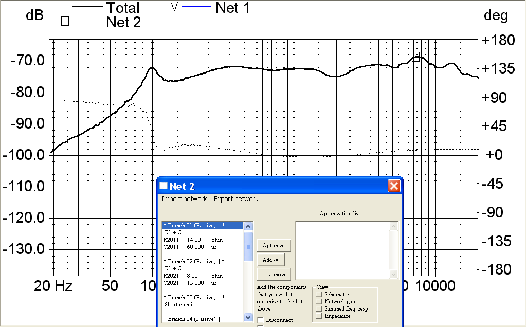

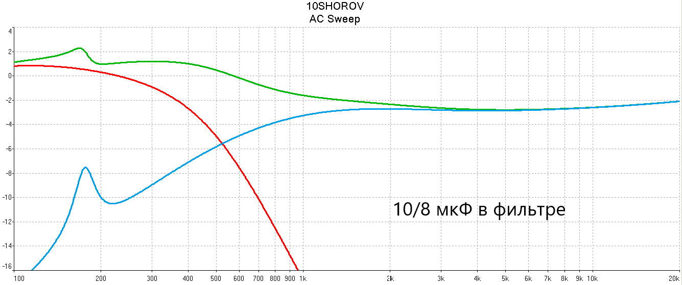

Теперь проверим работу НЧ фильтра с разделом на 500 Гц. Я взял хорошие образцы динамиков и загрузил данные в LSP CAD достаточно хорошо работающем, если параметры измерены, а не взяты из справочника. Для наглядности картинки сглаживание октавное.
Чтож, всё точно. Можно считать, что раздел на 500 Гц,, плавный спад выше с наклоном примерно 12 дБ/октава (ПРИМЕРНО).
Все думают, что фильтр для ШП динамика будет зеркальным, будет зеркальный спад по крутизне примерно от 1 кГц и посередине они поженятся.
И мало кого смущает разделительный конденсатор аж 60 мкФ.

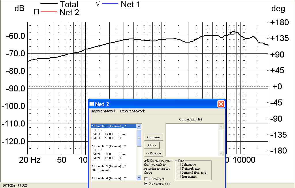

Вот что оказалось для динамика на щите (или в большом ящике).
Чтобы увидеть влияние самого фильтра, сравним АЧХ с выключенным фильтром
Что мы видим? А нет никакого заметного влияния этого фильтра на АЧХ динамика. Это значит, что в области примерно 100...1000 Гц звук от двух динамиков будет "складываться" или "вычитаться", в результате будет кака.
Теперь попробуем подобрать разделительную ёмкость, чтобы получить уровень для стыковки с басовиком на частоте 700 Гц примерно на 6 дБ ниже, чем уровень ШП динамика выше.
Получаем 6 мкФ, а не 60 мкФ (привет тем, кто подбирает ёмкости до 1%).
Но результат такой стыковки всё равно будет кривой.
Шоров, конечно, не мог так ошибиться с фильтрами - ведь с НЧ фильтром всё красиво.
ТАК В ЧЁМ ЖЕ ДЕЛО? ЧТО ДЕЛАТЬ?

Неудачный колпак может испортить звук колонки.

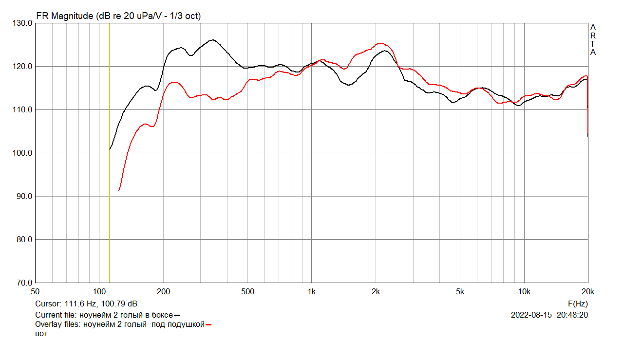

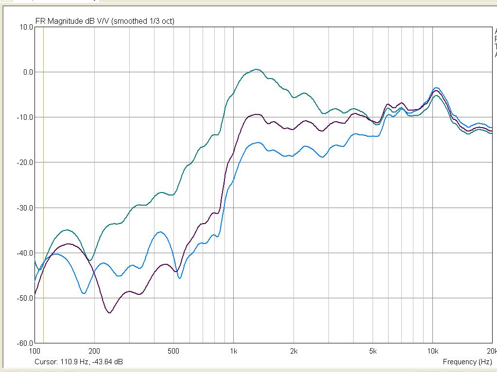

Свежий пример от форумчанина. Небольшой эллипс (телевизорный?) в подушках и в боксе, по оси без фильтра. Без отражений в 1/6 и с окном 40 мс. Предназначается для СЧ звена.
Как видите, бокс влияет не только на НЧ, но и во всём СЧ диапазоне, сильно ухудшая характеристики. Разбираемся...

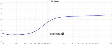

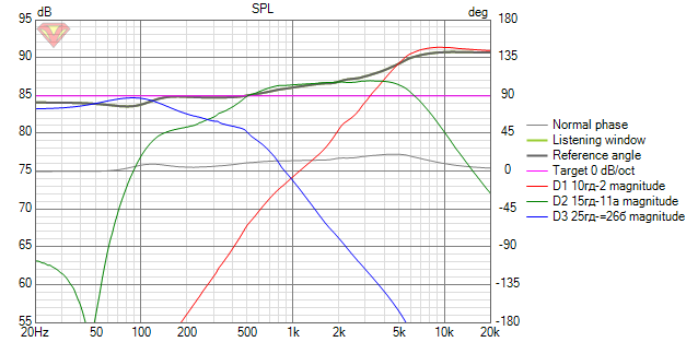

Ну что, побегаем?

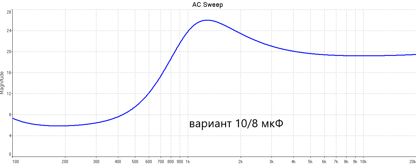

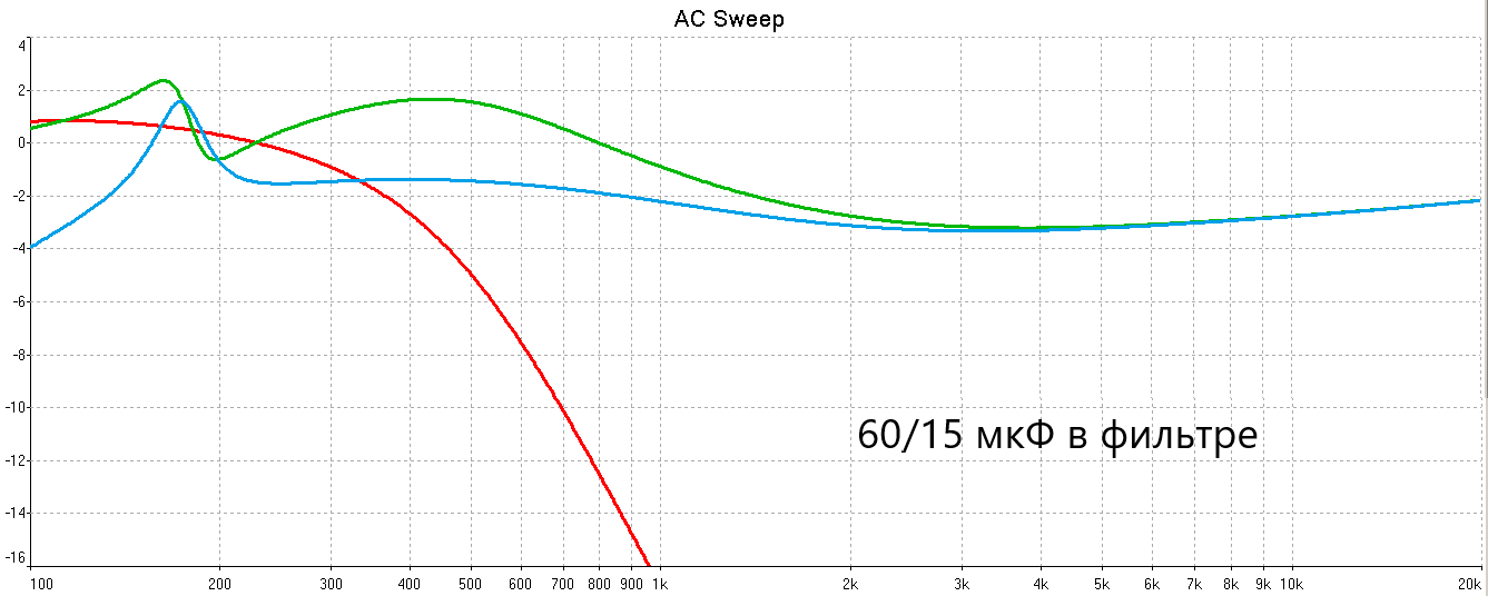

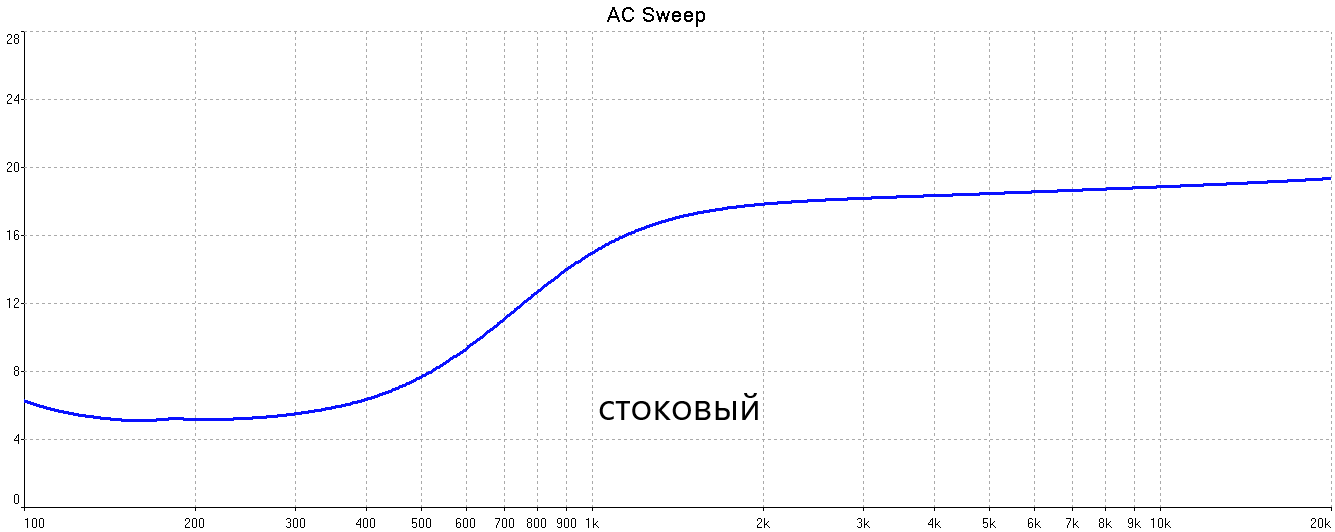

Отдача СЧ на 9дБ больше НЧ, пик импеданса СЧ на частоте резонанса в боксе = 15 Ом (всего на 7 Ом больше номинального). Симуляция стокового варианта и варианта с 10 мкФ вместо 60 и 8 мкФ вместо 15.
АЧХ фильтров по напряжению.

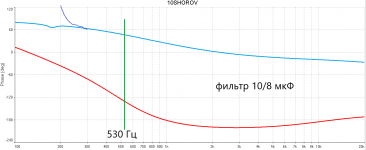

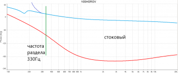

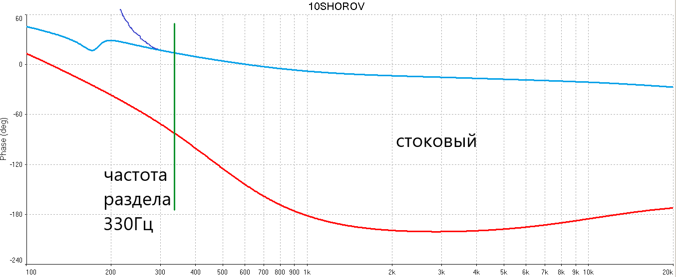

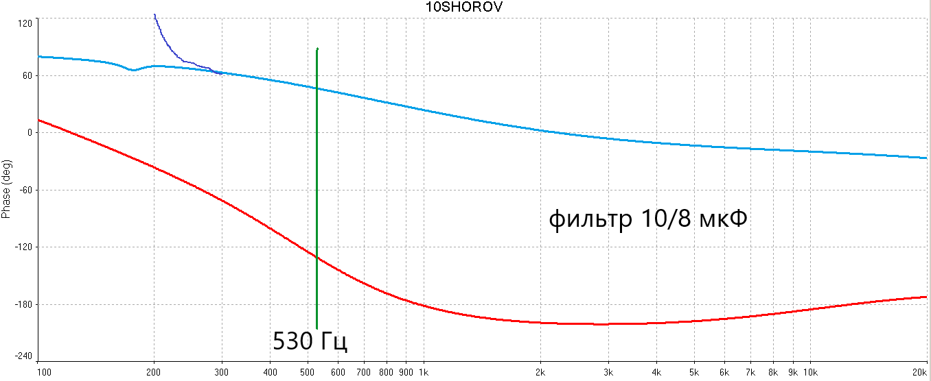

ФЧХ токов в ЗК, с приблизительной коррекцией фазы звукового давления вблизи частоты резонанса СЧ в боксе (тёмно-синим).
У стокового разница фаз 90° на частоте раздела 330 Гц и 90...180° в полосе до 2 кГц. Думал, будет хуже. Включение - в противофазе, как на схеме, правильно.
У человеческого 180° на частоте раздела 530 Гц и 140....210° в целом. Без комментариев.

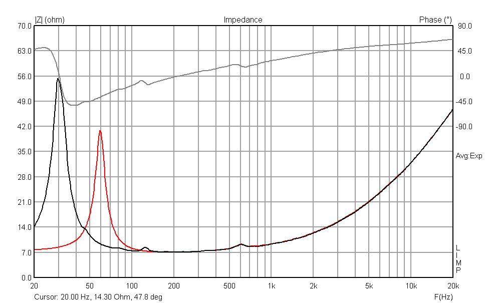

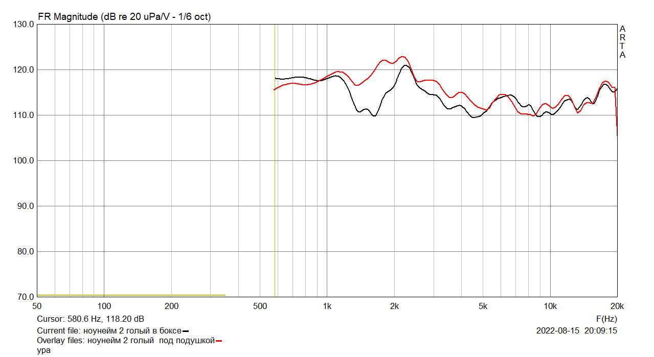

Импедансы:
Итого: график импеданса совпадает со стоковой схемой, а АЧХ просто не может совпадать.На АЧХ должен быть мощный артефакт на частоте резонанса СЧ, децибел так 4...5 в плюсе. По ходу, намутили ещё в процессе написания статьи. Грустно.

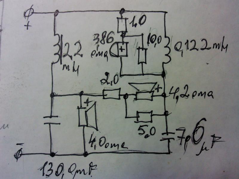

Безусловно, надо оградить СЧ динамик от басового диапазона. Вопрос в том как это сделать лучше.

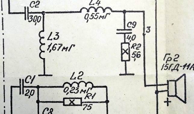

Вот огрызок фильтра 35АС-012
Здесь лишний низ режет C2R3 и хорошо защищает СЧ динамик. Но я понятия не имею - фильтр второго порядка здесь плохо с точки зрения аудиофилии или нет, и насколько лучше ПО ФАЗЕ он согласутся с фильтром 2 порядка для НЧ динамика.
КТО МОЖЕТ ОБЪЯСНИТЬ?

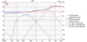

адаптер L-Pad СЧ удален, а сам СЧ включен в противофазе. На ВЧ L-Pad смещён с - 6 дБ на - 3дБ.
Если R1 поставить 5,1 ом и R5 2,7 ом, то становиться ровнёхонько, чудеса, однако. Данные импедансов подставлены.
    11.2 KB · Просмотры: 160
    31.8 KB · Просмотры: 150

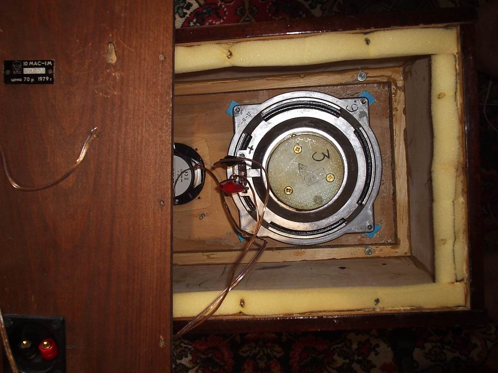

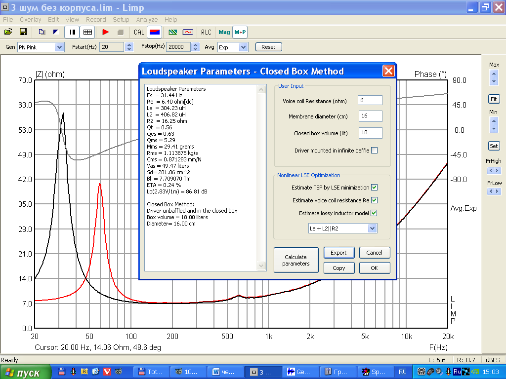

Считая себя обязанным, раз хвалился сделать, я вырезал из плотного материала толщиной 10 мм четыре прокладки 20 на 20 мм с отверстиями и установил их изнутри между динамиком и лицевой панелью.
Но не учел, что штатные шпильки короткие, поэтому гайки на динамик уже не накручивались.
Пришлось сделать опыт направив колонку динамиками вниз, держатся за счет своего веса, увы, хотел взять микрофон, но я не осьмирук...
Колонку держал на весу в руках.
Результат более чем убедительный.
Очевидное - Невероятное.
Красная линия - динамик в ЗЯ 18 литров, чёрная - тот же динамикс прокладками и кольцевой щелью изнутри около 10 мм. _shok_
Чтобы было меньше сомнений в стиле "выфсёврёти", фото. Корпус открыл, при измерениях герметизация была неплохая. Колонка на табуретке лицом вниз.
Ну и для сравнения
Красная линия не трогалась - это в корпусе без прокладок, черная - динамик вынут из корпуса, в воздухе. Любопытно, что резонанс чуть-чуть выше, чем в корпусе с кольцевой щелью.
Повторяю, крайне интересно, что нет и намёка на двугорбость.
6,677
5,252
203
_shok_ Придётся Вам стать осьмируком и сделать сравнительные измерения АЧХ. Ещё бы амплитуду как-то засечь на разных частотах. Например, по стуку ))
А какая резонансная без оформления? Тоже 30?
Еще раз о том же.
Надо снимать до одного Герца, тогда и видно будет первый горб.
Но если настройка этого ФИ будет больше, чем на две третьих октавы ниже основного резонанса, то первый горб будет малой высоты. Если в ящике большие щелевые потери, то первый горб еще больше уменьшится. Притом до такой степени, что это будет уже ближе к оформлению ОЯ.
Более рационально динамик укрепить на кольцевую пластину, и настраивать оформление шириной этой пластины, и расстоянием ее от передней панели. Но это гораздо более морочно, чем просто выбрать диаметр трубы ФИ, и укорачивать ее при настройке.
В прошлом веке был краткий период моды на такой вид ФИ.

У коллеги - RFT Kompaktbox B 9251. Динамики целы, фильтр - позорный, НЧ напрямую.Так что - "продолжение следует"!
Думаю, здесь анонс, а продолжение лучше поместить в уже имеющуюся тему по приведенной ссылке - так будет проще искать и выбирать владельцам данных колонок или динамиков.
Тема особо не загажена, всего 4 страницы.
По хорошему, чтобы были НЧ, нужен ящик побольше, литров 30...40.
Штатно он на НЧ как 10МАС-1М при ящике в 1,5 раза меньше. Но понимаю, что главное - Компакт.
Фильтры в колонках поставляемых из ГДР в СССР сделаны такими же внучками, как Шольц - месть за 1945. Штатные фильтры получше.
Я сделал лучше штатных (проверьте из интереса и напишите, если я не прав).
Вы можете сделать еще лучше (я бы на Вашем месте обязательно поискал бы их).
У меня получился достаточно мягкий комфортный звук. Средние не раздражают, к чему я и стремился.
Умеренный бас (малюсенький объем) и соответствующий верх - пищалка отсутствует.
По вкусу можно поднять уровень ВЧ что сделает звук более ярким, но это чисто на любителя. Излишняя яркость для меня нарушает тональны баланс и звук на грани утомительности при продолжительном прослушивании.
Колонки, на мой взгляд, для спокойного фонового звука.
Уверен что добавив корректор Линквица, можно получить бас помощнее, но тогда желательно добавить пищалочку, а место для неё только сверху.
В целом, хорошие динамики (басовики могут штатно стоять разные - на 25 и 40 Вт), СЧ-вч динамик хороший, лучше, чем наши 2ГД-40 и 5ГДШ-3-8.
Для небольшой комнаты колонки - в самый раз.
