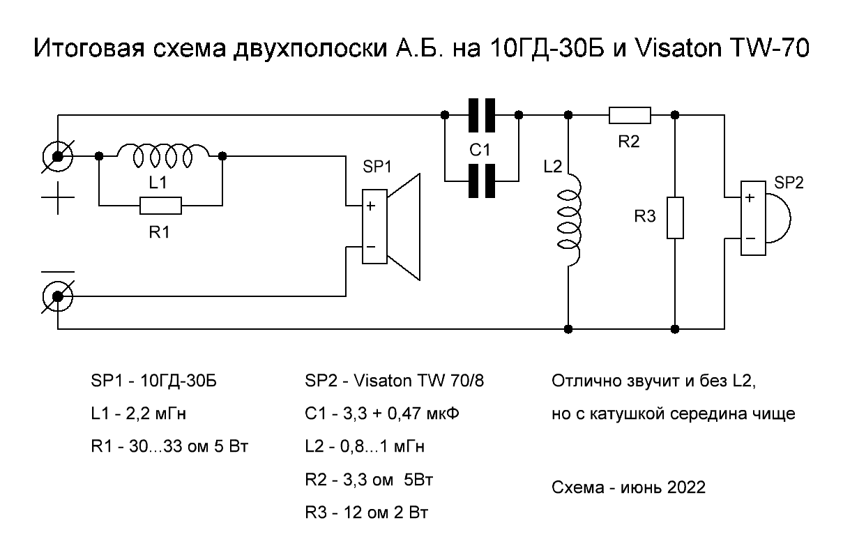

На сайте info увидел схему. От руки и на огрызках не воспринимаю, поэтому перерисовал. Схема не моя.
В файле исходник для коррекции, если понадобится.

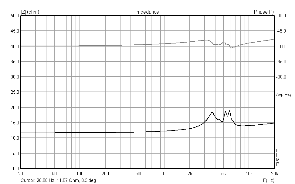

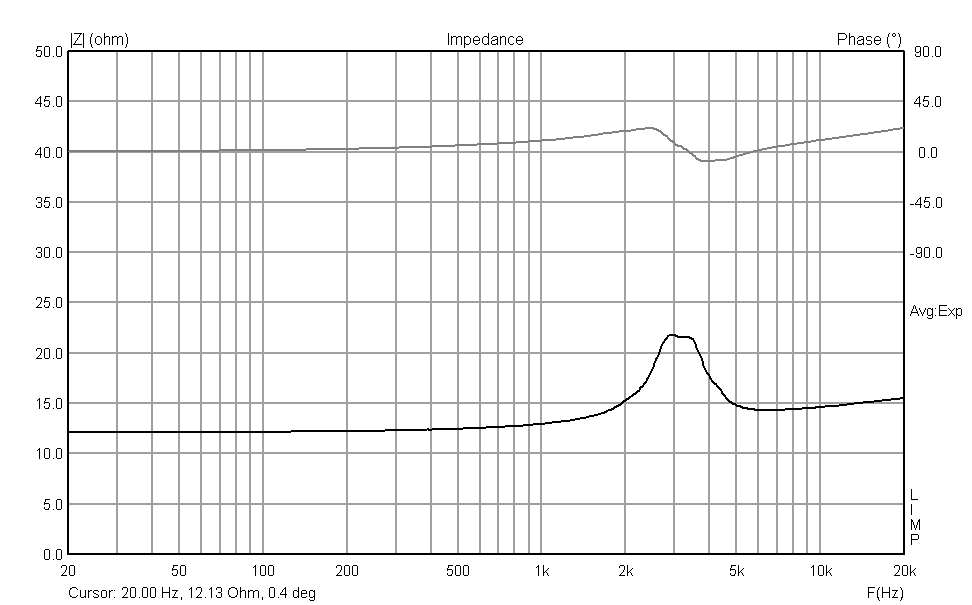

Уже есть кое-какие измерения, но толку от них нет.
Всё же придерусь.
Измерения LIMP. Раз у басовика линия с острыми щербинами, значит или измерения делались неправильно, или бракованный динамик. Подобных острых зубьев-щепок быть не должно. Авторы должны были искать причину. Оценивать неисправные динамики (что-то в зазоре или отклеилось) - это неприлично.
Раз у пищалки такие бактрианские горбы - тоже ищи проблему.
Ах да, надо поискать, может у меня что-то осталось.

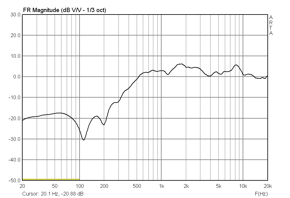

Пример. Ну зануда я, сам знаю, тычу всем в нос своими примерами. поэтому многие меня терпеть не могут.
Это динамик вынутый из колонки, её хозяину всё нравилось, а мне нет, ну уж такое я...
А это после моей разборки-чистки-сборки. Обратите внимание насколько понизился резонанс пищалки.
Повышение резонанса часто связано с тем, что у диффузора нет нормального свободного хода, и не только у пищалок.

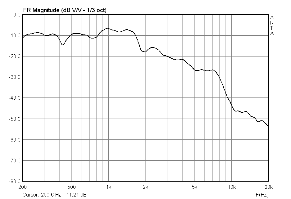

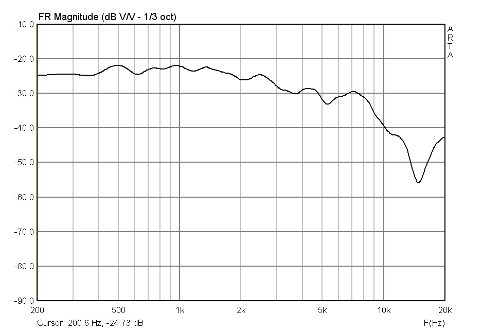

Далее. ARTA. Озадачила работа 10ГД-30х в линейку до 20 кГц.
Покопался. Чисто для иллюстрации.
Уж не помню, делал для себя, не для публикаций. Судя по родовому горбу от 1 до 2 кГц - на картоне,
А здесь я написал, что в ящике, обратите внимание как крепление изнутри сгладило горб - маленькие хитрости. Здесь есть ложный выброс выше 15 кГц, может из-за отражений, не смотрИте на него.
Смотрим на спад (ах да, это уже баночный динамик, поэтому он и ровнее и выше работает, но уже на 10 кГц спад огромный, так и должно быть.
В "кино" картинки совсем другие. Простите, но своим я верю больше.

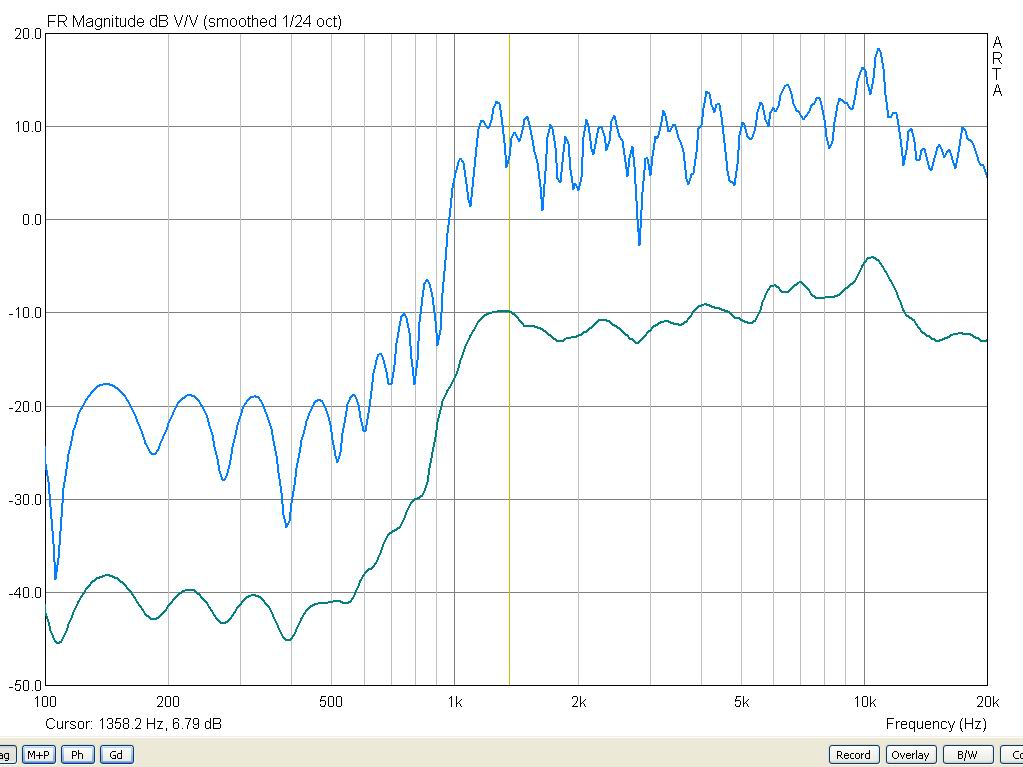

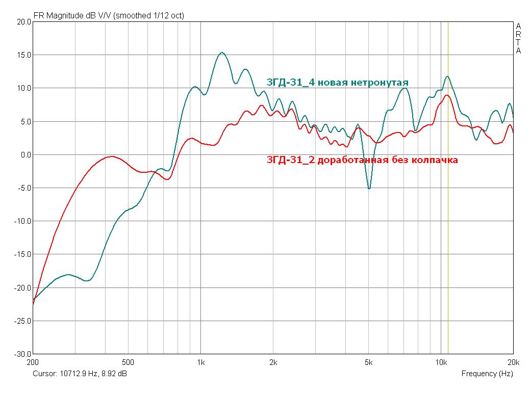

Пример. Повторюсь. Несколько картинок моих поделок по исправлению 3ГД-31, из того что не стёр.
Здесь и везде на АЧХ 10-летней давности присутствует систематическая ошибка из-за неверного файла калибровки - горб чуть выше 10 кГц, которого на самом деле нет. Обращаю внимание на сглаживание.
Это с метра и конденсатором 2 мкФ, сглаживание уже 1/24 октавы и 1/3 октавы. Горба на 11 кГц нет.
Это еще один динамик. Год спустя, файл калибровки частично исправлен. Всё с достаточно больших расстояний (не ручаюсь за всЕ, но обычно - метр), а это добавляет волнистости.
Понятно, что направленность никуда не денется, но это пример того, что многие динамики можно значительно улучшить. Этим занимаются здесь многие, но не все могут (или хотят) показать это в картинках.
Если бы Мешин делал бы подобные измерения, мы увидели бы много чудес, но увы...

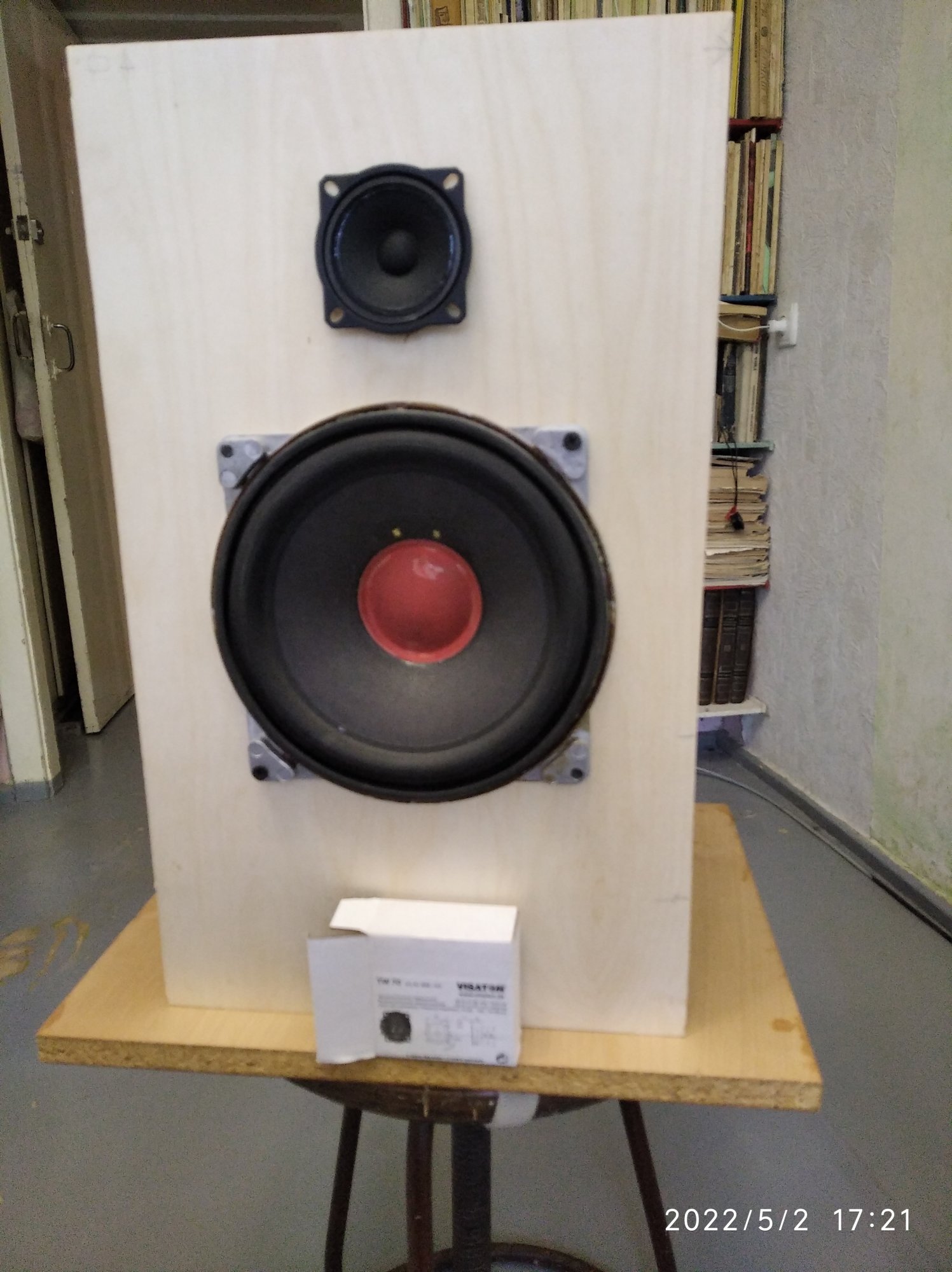

А вот у меня такой вопрос: Замерил параметры тс своих динамиков, вот что получил
Fs 32
Qms 4.11
Qes 0.35
Qts 0.32
Vas 54.77
Cms 0.91
забил эти параметры в прогу bassbox, в родном корпусе с фазиком настроенным на 40 Гц, удается расширить диапазон воспроизведения нч ниже чем в зя.
Как думаете есть шанс улучшить звучание в родном корпусе?
5,719
6,267
221
ЕСЛИ это параметры динамика 10ГД-30 (надо писать конкретно и с буквой), то ФИ здесь вполне уместен.
Но есть сомнения в правильности измерений поскольку ни слова не написано КАК и ЧЕМ измерялось.
И если, как написано, измерялись динамикИ, то я голову даю на отсечение, что параметры у них не идентичны.
Кроме того желательно при расчетах ФИ чуть увеличить добротность динамика с учетом активного сопротивления катушки фильтра.
Относительно годности для ФИ, контрольный вопрос - какова ИЗМЕРЕННАЯ полная добротность каждого динамика в "родном" ЗЯ?

Что скажете по динамикам? Стоит ФИ мастерить, или так оставить, цель перехода на ФИ это снизить нижнюю граничную, и чуть увеличить отдачу нанизах
5,719
6,267
221
да извиняюсь, 10гд-30е-32 (брз) корзины самого первого образца, "неправильной" формы, беловатые, магнит альнико. Подвес и ЦШ очень мягкие!
Да, тогда очень возможно, что измерено правильно.
Просто эти динамики большая редкость, всё больше 10ГД-30Б а это совсем другие динамики.
Измерял в аудиотестере
Дурная программа, лучше в корзину её. Она ненадежна, хотя может быть измерено верно.
предварительно откалибровав, без усилителя
ПЛОХО без усилителя. Измерения проходят на микромощности, поэтому ошибка может быть велика, а стабильность - малА.
Vas методом доп массы (пластилин)
Работает, но это опять-таки самый ненадёжный способ. Лучше ЗЯ, тем более что он уже есть. Остальное - см. выше.
несколько лет назад, сравнивал результаты аудиотестера с ручными замерами
Ручные замеры - самые неточные. И самые плохие. Вы ведь исходите из стабильности тока через динамик, а это не так.
При резисторе 1 кОм надо подать напряжение хотя бы в 100 В. А для достижения мощности на динамике 1 Вт (это излишне, но для примера) 500 ВОЛЬТ для динамика 4 ом, и это не на резонансе, на резонансе даже подсчитать боюсь.
разница была не более 10%, по этому решил что программа дает достоверные показания.
Могут достоверные, а могут нет. Для Qts ошибка в 0,05 для расчета ФИ - значительная, для ЗЯ - наплевать.
Вот второй динамик
Fs 32.2 Qms 3.06 Qes 0.42 Qts 0.37 Vas 36.17
Близко и вполне достоверная разница.
Этот же динамик в родном корпусе Fs 62.8 Qts 0.78
А вот это плохо. Вернее, не очень хорошо и снова появляются сомнения в точности измерений.
Дело в том, что один из способов подходящего ЗЯ в котором надо только проделать дырку и вставить туда трубку - это измерить Qts в ЗЯ. Оптимальная добротность должна быть 0,6...0,63 для добротности динамиков без корпуса, которую вы получили. По Виноградовой это 0,38, а у вас даже меньше, запас очень желателен. Но вместо 0,63 вы получили 0,78.
Не думаю, что это много, это же не 1, но немного не идеально.
Если вам повезет и Бокарёв согласится высказаться, то он здорово считает в уме такие вещи.
Рискну сказать, что вполне возможно что с этимит динамиками ФИ получится.
Для сравнения - один из моих 10ГД-30Е, стандартная корзина
Fs, 33.34, Hz
Qt, 0.57, -
Vas, 24.15, liters
Для ЗЯ самый раз, для ФИ в 18 литрах не годится.
Диапазон вниз расширится (но длину трубы в любом случае надо подогнать). А вот насколько результат вам понравится - smile_15
и никто не знает.

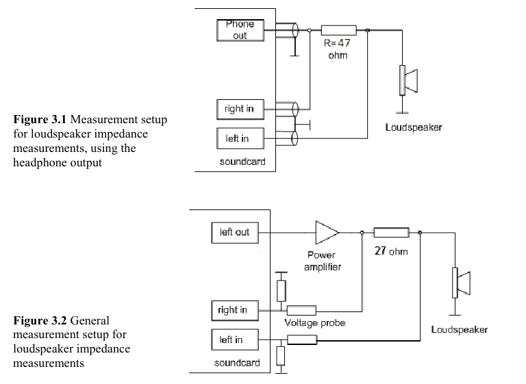

Лучше LIMP+ARTA про это тут (и не только) написано очень много. Программа учитывает небольшое сопротивление добавочного резистора.
Но небольшой усилитель весьма желателен.
Ну считайте сами. Выход звуковой карты 1 В максимум. Добавочный резистор 100 ом, пусть Rдинамика 4 ом. На динамике выделится мощность 4/(100+4)=0,04 от полной. Полная мощность (1х1) В / 104 ом = 10 мВт.
4% от 10 мВт составит 0,4 мВт.
Возникает вопрос - а хватит ли такой мощности, чтобы динамик перешел в лиейный режим? Не уверен.

P.S. Чуть выше схема фильтров Бокарёва, пищалка Visaton TW-70. Точно будет лучше, чем штатный 3ГД-31. На бас фильтр, понятно, не влияет.
Сразу получится приличный полочник.
добавочный резистор согласно инструкции должен быть приблизительно того же номинала что и измеряемый динамик, так что я использовал резистор номиналом 7,8 Ом, а не 100, динамик у меня 8 Ом.
Какой инструкции? В какой программе? Про коекакерные программы я уже писал. Кроме того надо включать здравый смысл.
Большинство звуковых карт не имеет мощного выхода (давно уже не делают). Они расчитаны обычно на наушники 32 ом. Но если посмотреть справочный листок на выходную микросхему звуковой карты, то там написано сопротивление нагрузки при котором гарантируются параметры. Чаще всего это сопротивление... 2 кОм, иногда 10 кОм, редко - 600 ом.
То есть если даже допускается подключение наушников 32 ома, то работать они будут, но параметры могут "поплыть", а нам это не надо.
Поэтому нужен внешний усилитель спокойно работающий на 4 ом. Не хочу все снова писать 1002 раз - поищИте, почитайте.
Зачем писать подробно, если каждый новый участник будет каждый раз задавать одни и те же вопросы вместо того чтобы почитать готовые ответы?

Резистор, работает и 2-х ваттный, но лучше 5-10 ватт. Можно набрать из 1% 2- ваттных.
Зачем 10 Вт? Откуда это пошло? У меня УНЧ на 4 Вт, обычная мощность при измерениях менее 1 Вт. Чаще всего короткий импульс шума.
Стоит резистор 24 ом мощностью 0,5 Вт но советский, а не китайский. Работает уже, наверное, лет 15 без проблем.
Считаем для LIMP.
Выходное напряжение УНЧ максимум 4 В.
Нагрузка 24 ом + 8 ом =32 ом.
Мощность (4 В х 4 В)/32 ом = 0,5 Вт.
Это общая мощность, на резисторе чуть меньше.
На практике мощность на порядок ниже.
Китайского резистора 1 Вт хватит.
НЕ НУЖНЫ 1%. ТОЧНОСТЬ ЛЮБАЯ. Единственное что нужно - измерить номинал. Номинал ЛЮБОЙ (в определенных рамках, для усилителя 20...47 ом).
ПОДБОР НЕ НУЖЕН.
Поэтому я постоянно пишу - требования к аппаратной части минимальные.
Ну да, можно использовать 100 Вт усилитель, как в поговорке про чулки длиной 6 метров из сумасшедшего дома.
С
Сергей ДВ
Параметры ТС специально называются малосигнальные. Какое выходное сопротивление усилителя при выбранной схеме измерений - совершенно пофиг. Лишь бы сигнал был больше шумов на 40-50Дб.
По данной схеме производятся замеры напряжения и тока через динамик. Программа сама поделит одно на другое и получится импеданс.
Применение отдельного усилителя - по желанию. Для устранения комнатных шумов и уличных. Но, можно просто не шуметь на время измерений.
