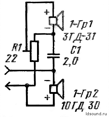

https://ldsound.ru/10-as-401-10-mas-1m/
И несколько вариантов включения 10ГД-30 без фильтра.
Вот только есть сильнейшее подозрение, что "оптимизированные" (без катушки) фильтры делали для экономии, а не для звука. Кстати, везде 2 мкФ и 3ГД-31 с учетом резистора, играет значительно ниже.

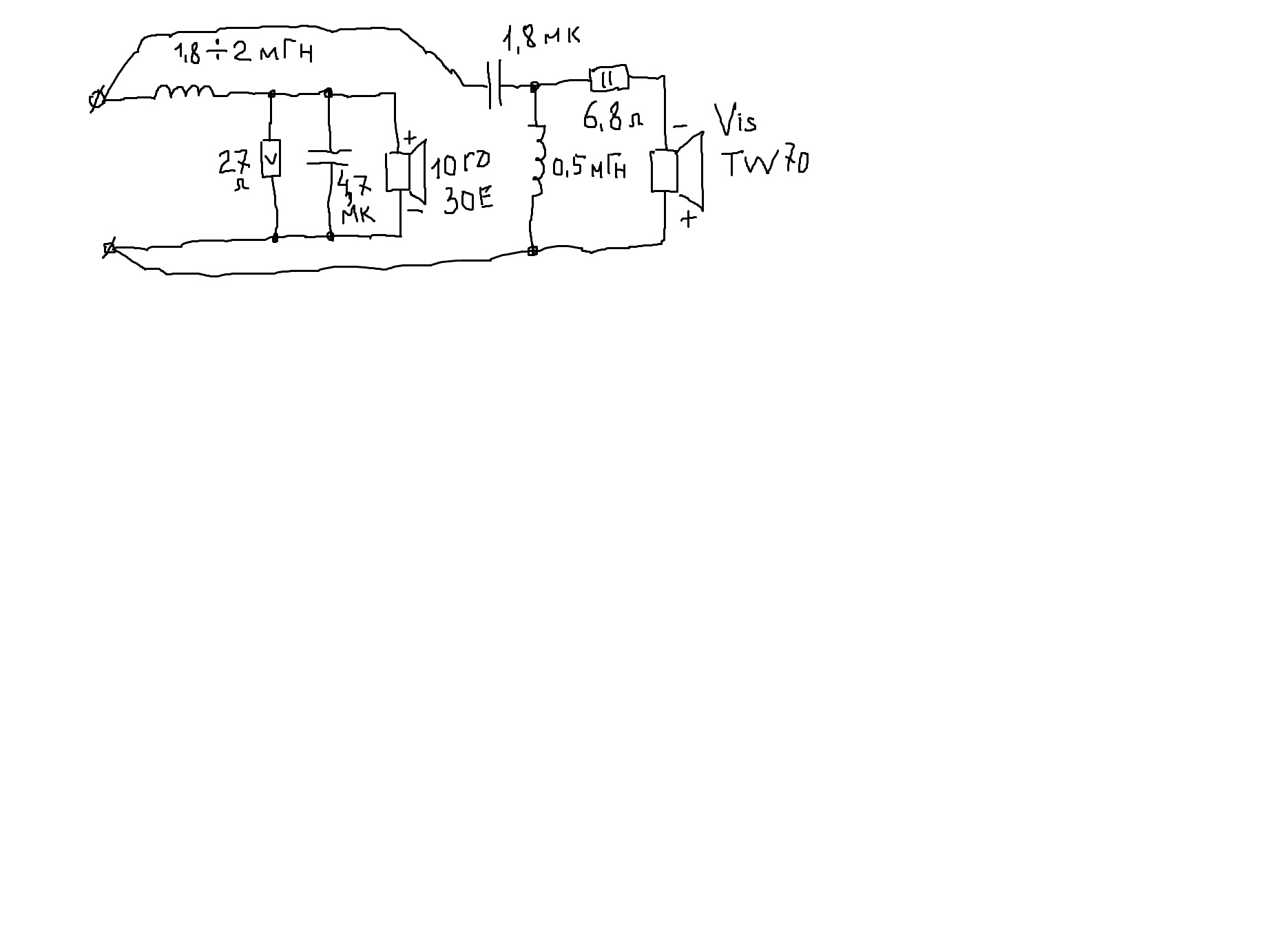

Ладно. Что сказать? Этот принцип я себе представляю. И эти схемы и другие схемы и материалы - всё это у меня на компьютере лежит. Ладно. Спорить больше не хочется. Но... если так оставить, это значит дать понять на весь мир, что средние частоты у меня звучат препаршиво. Но это не так.

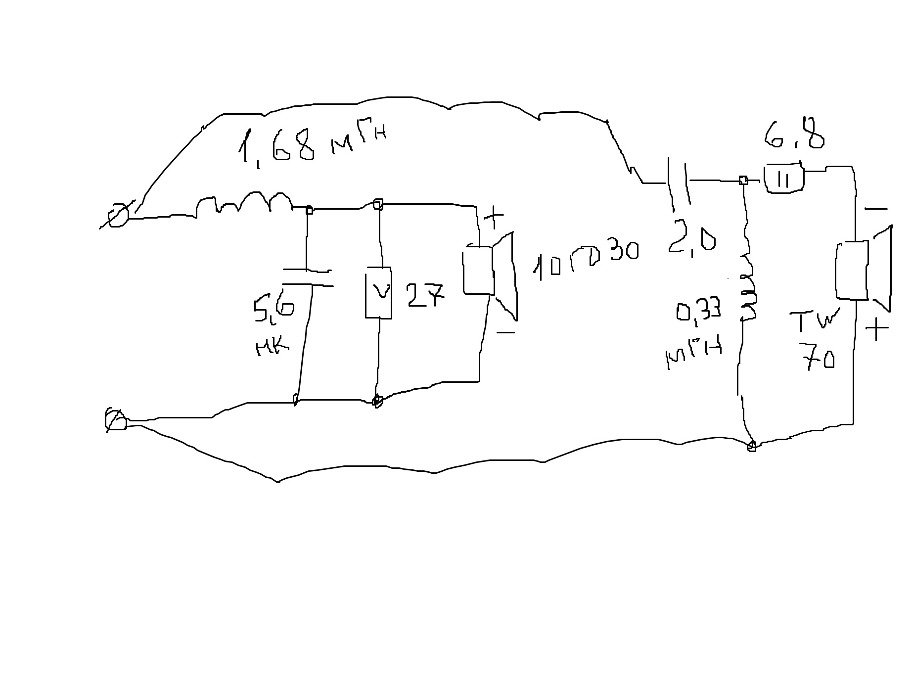

Дилетант... Только свои колонки ремонтирую. Писал об этом. Какая истина? Какие папуасы? Не знаю, как в акустике, а в электронике я дилетантом себя назвать не захочу. Жизнь прожил.
В электронике вы можете быть гением и профессором, что не сделает вас таким же спецом в делах электроакустических, тут - другое и специфика другая и приборы и навыки, все не так.
Поэтому с первых слов ясно, в теме человек или пыль гоняет. И чем меньше знаний и опыта, тем длиннее и бессмысленнее простыни из написанного в попытке донести мысль.
Насчет неважной средины- вы будете смеяться, но у вас её в принципе нет и быть не может, с таким раскладом "фильтров" . Причина простая, басовик уже не способен звучать в верхней части диапазона , а пищалка отрезана куриной емкостью от этой средины и тоже не может её воспроизвести правильно, свисток вместо средины. И вы тут пытаетесь убедить остальных, что все замечательно. Что сильно не так.
ПС. Вы снова будуте смеяться, но динамики 10ГД-30 и 10 ГД-30 могут отличаться как небо от земли. По причине разных модификаций, из которых есть звучащие, а есть мычащие. И сразу вопрос: а что у вас?

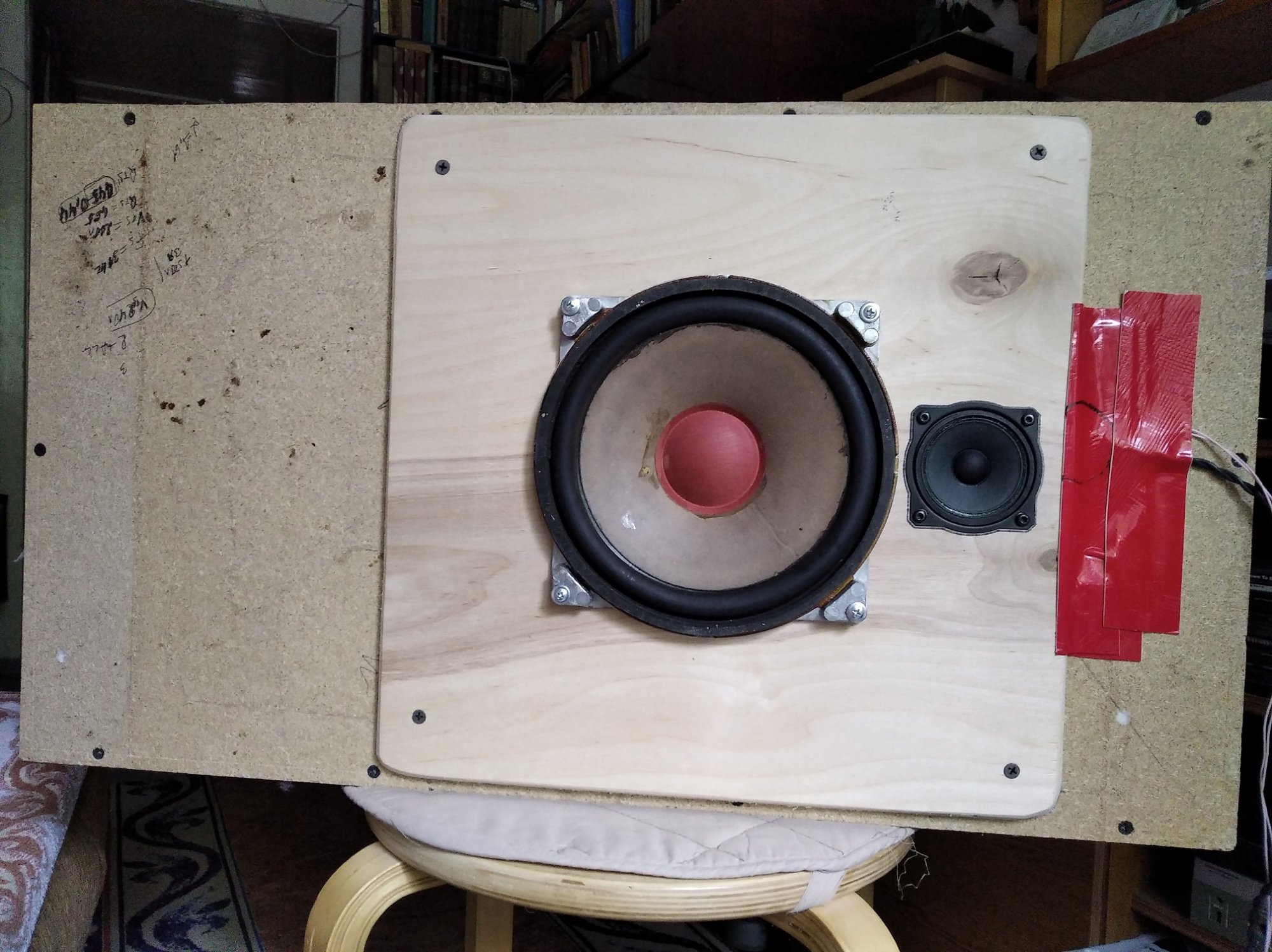

Так выглядит звучащий вариант, с тряпочным пыльником, идеально подходящий для сочинения колонки .Вариант пыльника "кирза с отверстием, затянутым сеточкой" порождает выбросы на верхнем срезе и нуждается либо в доработке либо в усиленной фильтрации и подборе новой пищалы, способной работать низко. В этом плане Визатон TW70 , о котором вам напоминает KSV, очень хорошо подходит. как и наш рязанец 2ГДШ-16 -8 или 3ГДШ16-8

Маркировку на динамиках сейчас не уточню, задние стенки прикручены. Пыльники ни разу не видел. Мычания нет, не слышу. Колонки 1974 г. выпуска, входили в состав проигрывателя "Вега - 101". Смеяться, конечно, не буду. Понимаю, что с маркировками может быть всё, что угодно.

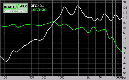

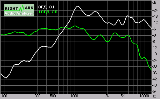

Ниже представлены АЧХ динамиков по отдельности и без фильтров, снятые мной при тех же условиях, что и общая АЧХ, выложенная раньше. За мерилку простите - другой нет. Снято с расстояния 0,5 м. Недостоверные и подозрительные области слева и справа - скрыты. Коррекция - с помощью эталонной колонки.
То же самое с коррекцией с помощью микрофонного файла:

АЧХ похожи на правду, не придраться. Дело за малым, сгородить нормальный фильтр для 10ГД-30 и избавиться от позорной пищалы. Это если вас интересует результат, как говорил Жванецкий.

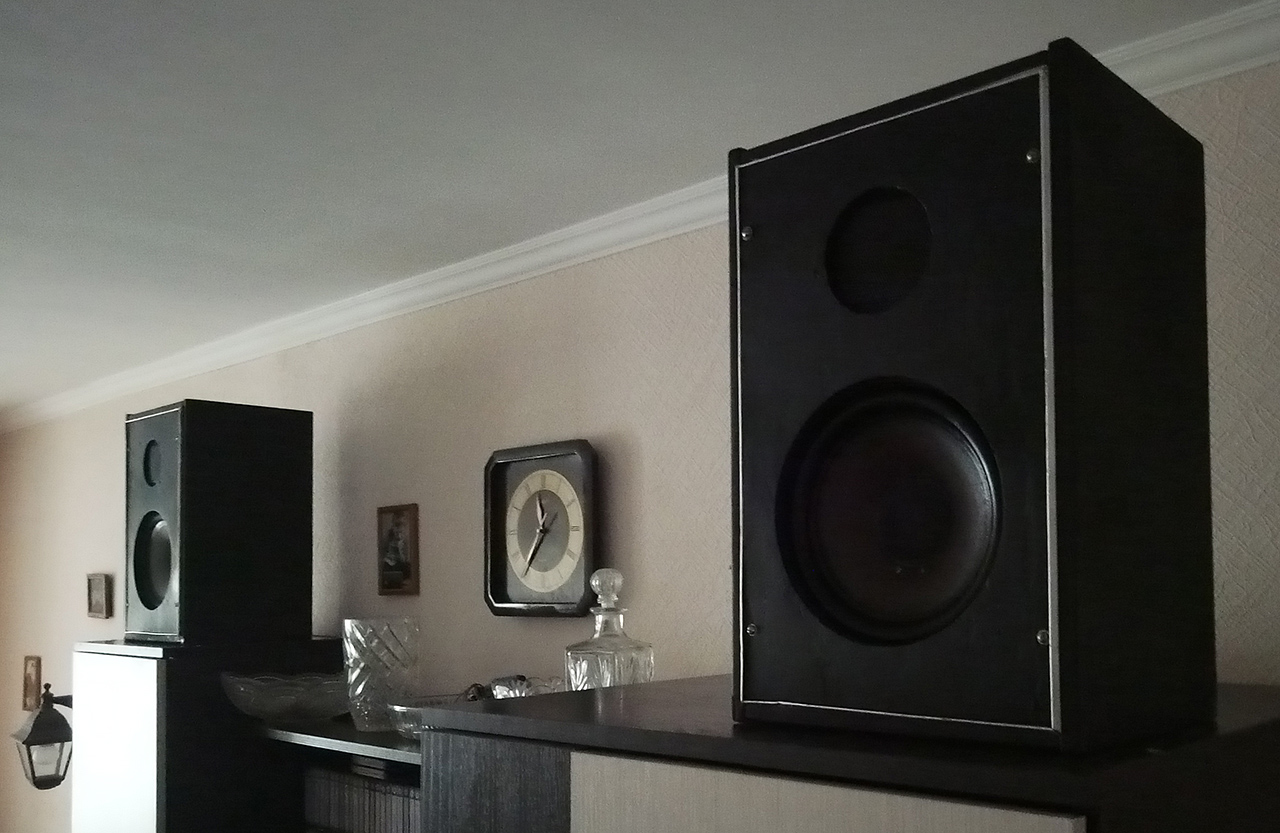

Привет всем участникам сего форума! Имеется пара 10 МАС-1М с родными динамиками и фильтрами. НЧ динамики 1980 года 3ГД-30Б. В фильтрах сделал лишь небольшое вмешательство : уменьшил сопротивление штатного резистора на ВЧ динамик с 12 Ом на 3,8 Ом . Ну, чтобы повысить громкость работы пищалки. Понимаю, что такой ход в корне неправильный, но звучание из глухого стало гораздо более отчетливым и "слушабельным".
Кардинально переделывать АС пока нет возможности, Найти в наших краях нечто вроде Визатон TW70 сложновато , да и пересыл за рубеж нынче обойдется недешево.
Поэтому пока остаются 3ГД-31. Низких частот вот маловато , есть ли смысл пока просто ограничиться сделав ПАС, на задних стенках колонок , как в указаной в этой теме ,страницей выше статье Шорова в журнале журнала "Радио" №5, 1975 г. , не меняя схему фильтров и оставив штатные динамики. Кто нибудь делал такую ПАС?

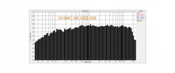

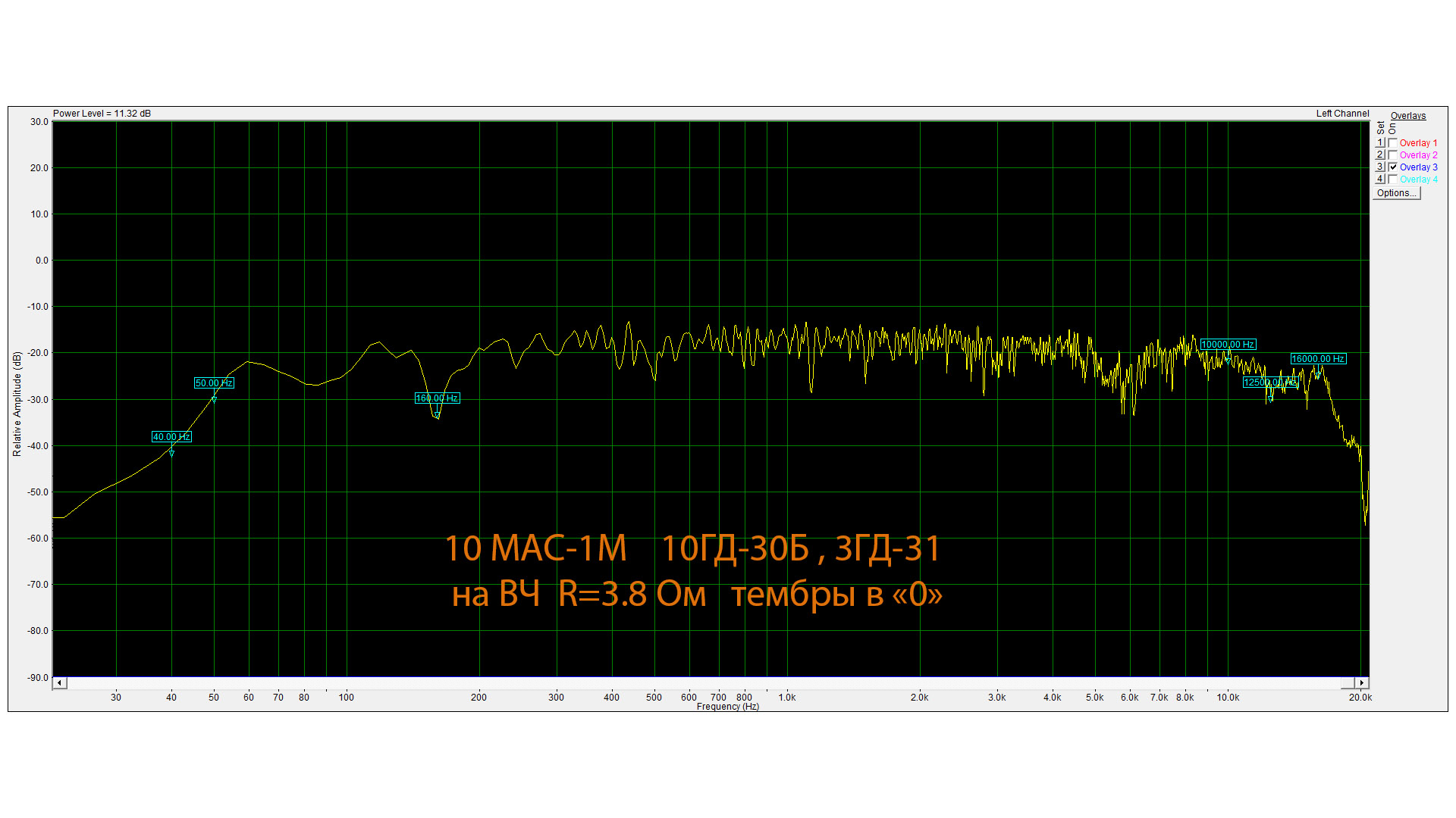

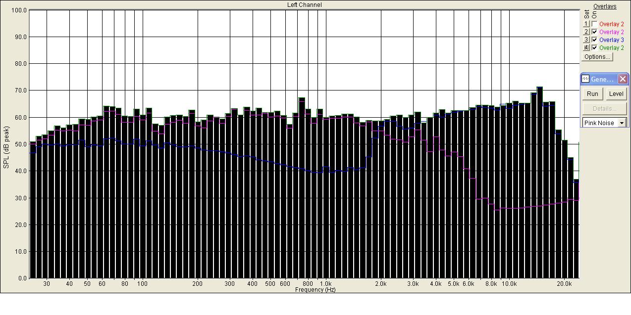

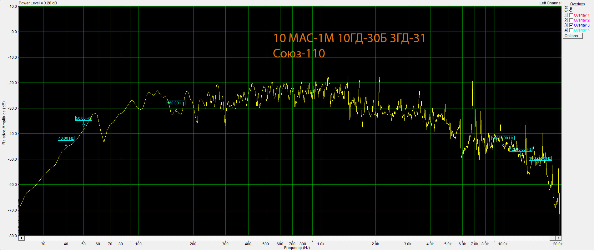

Ну в общем-то сделал быстренький замер одной колонки, встроенным в SpectraLAB енератором . Усилитель "Союз-110" . Тембры ВЧ НЧ в положении ноль ( посредине) . Расстояние 1,8 м . Почему то провал на 80-100 и на 160Гц. Что по тому поводу скажут знающие люди?

сделал замер одной колонки, встроенным в SpectraLAB енератором
Верю Вам, но совсем не верю результатам потому что вы получили идеальную АЧХ.
Что касается НЧ, то данные колонки на динамиках с резонансом 32 Гц работают от 63 Гц, как указано в паспорте. Иногда чуть лучше, иногда - чуть хуже.
Так что ЕСЛИ ваша АЧХ верна, то всё в ажуре.
Перегруз измерителя , пики выровнены асфальтовым катком.
Сначала надругались над динамиком, потом решили его измерить....Знакомо......

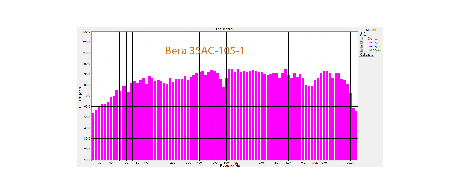

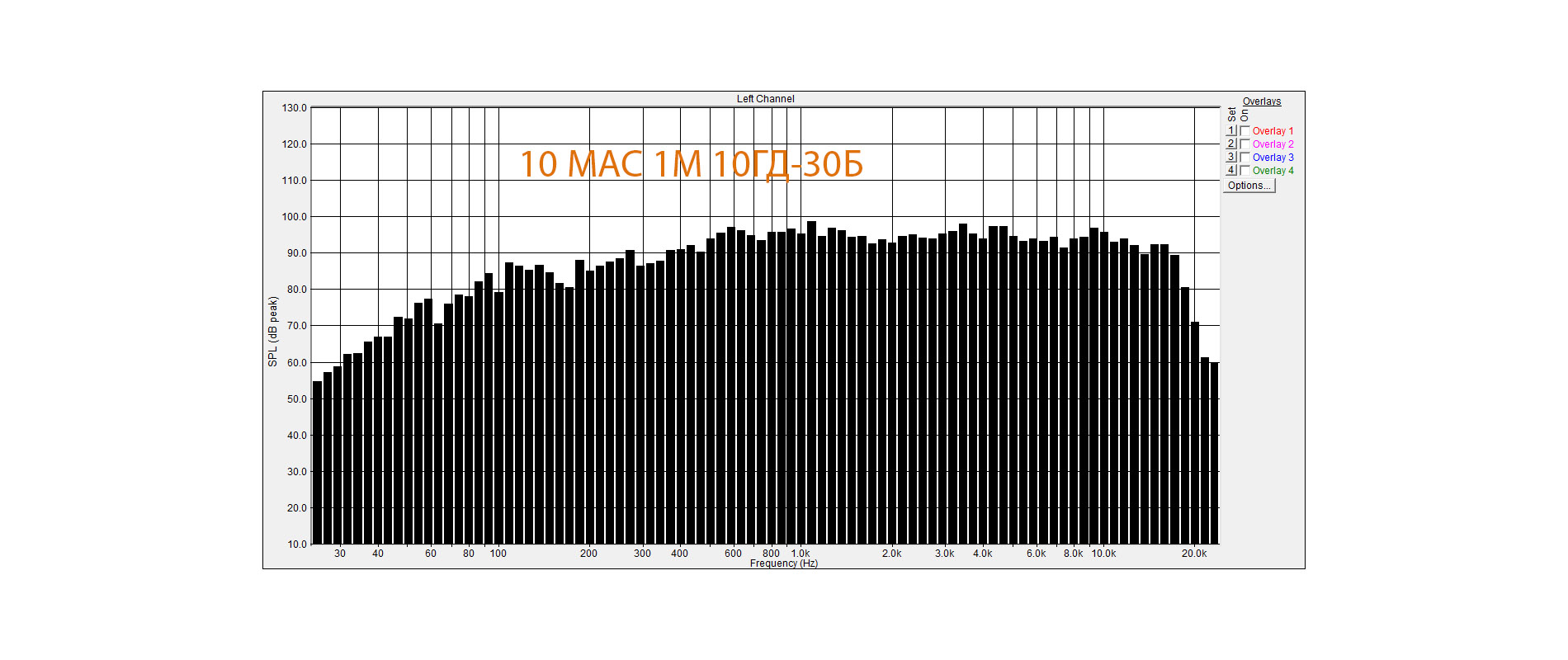

Спектра: пинк нойз (розовый шум) , меряем в октавных полосах : Опшинс-скалинг, одна девятая октавы, ОК.

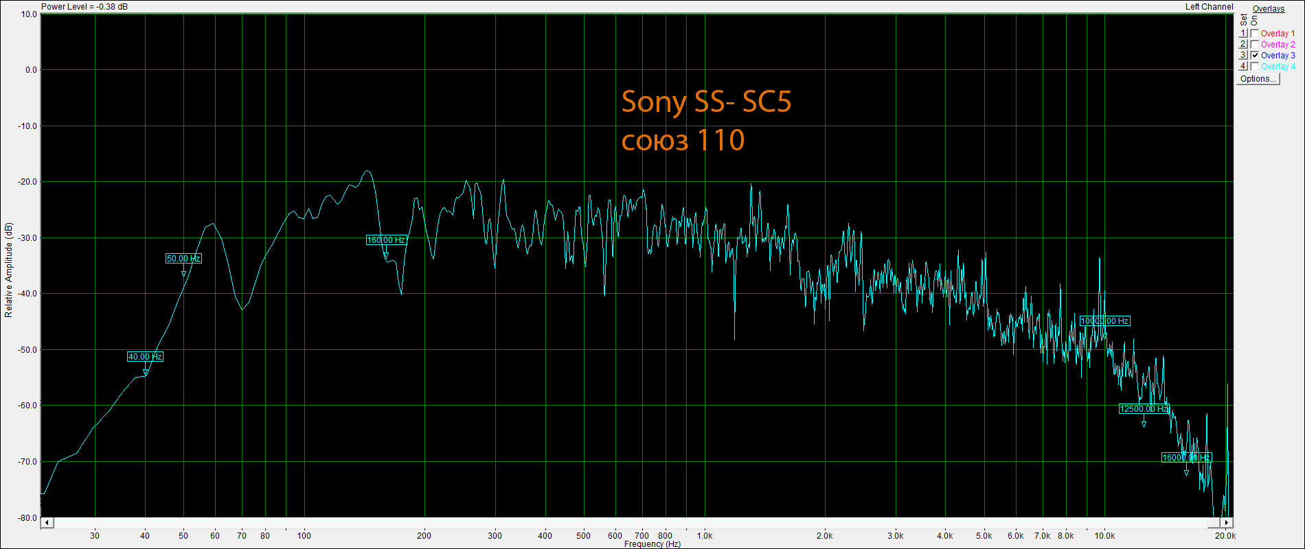

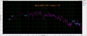

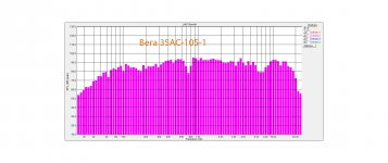

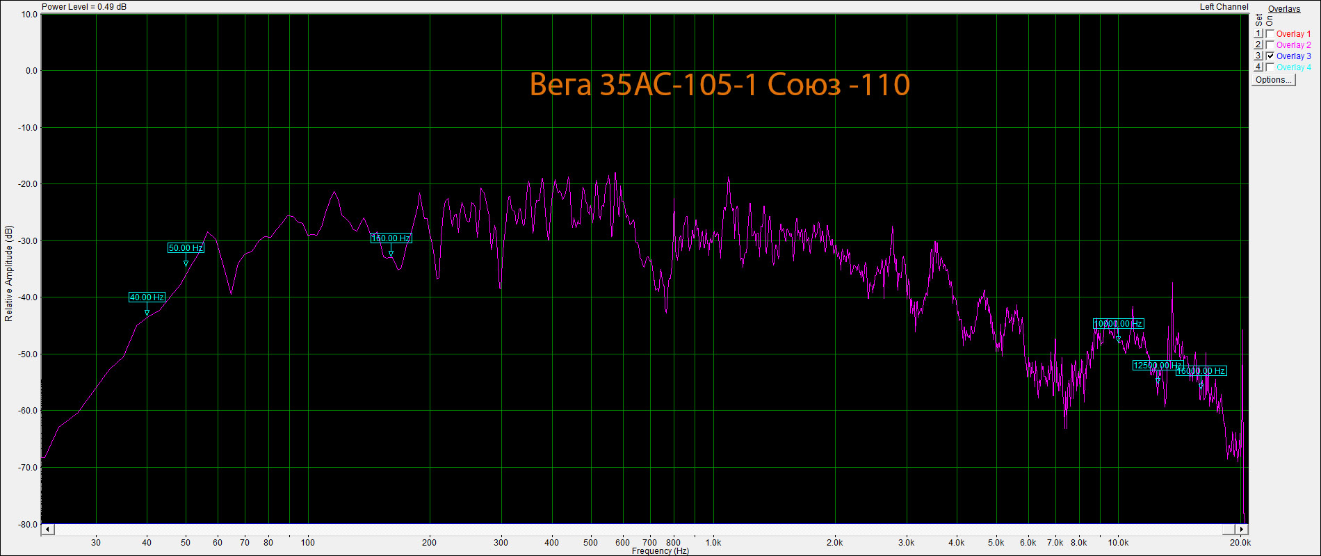

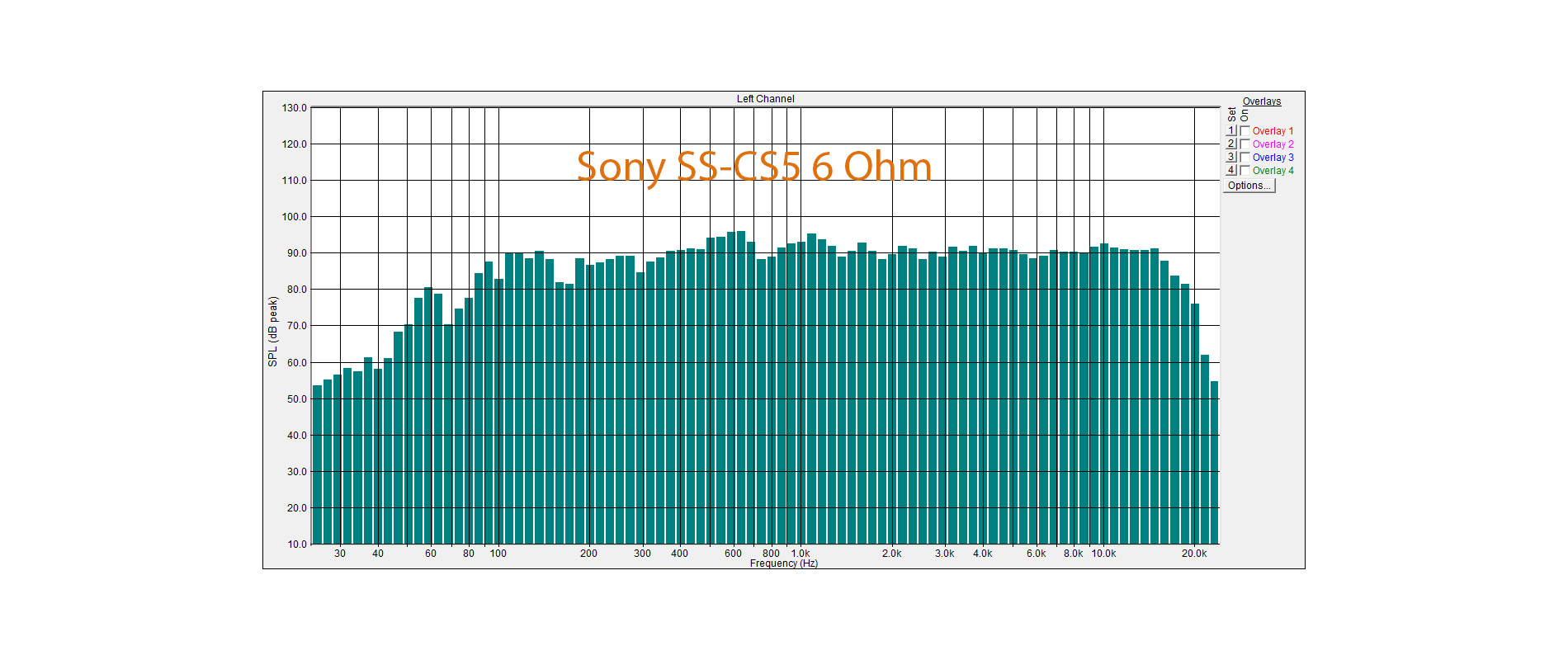

Да вот уже сам заметил, что измерять не умею . На трех абсолютно разных АС получаю схожие графики :

верхушки подстрижены
Закинул Ваш файлик в config
Что то не так наверное измеряю, у Вега и Сони на слух ( в музыке) больше баса. У Мас он конечно тоже есть, просто его меньше. Согласен, что объем ящика для 3ГД-30Б ( 18л) слишком мал . Фактически также он тесен для Веги с ее 35ГДН-1-8 ,( а по сути Вега -это и есть таже самая 10МАС, точнее её потомок только с ФИ ) но недостатка НЧ в ней уж никак нет.
24,894
11,590
Нижний край ачх смотрим в упор к басовику, авераж делаем бесконечным, ждем секунд 10, чтобы устаканилось. Стыки и ачх в целом- на дистанции примерно метр, можно в стороне. что более реально в стереорежиме

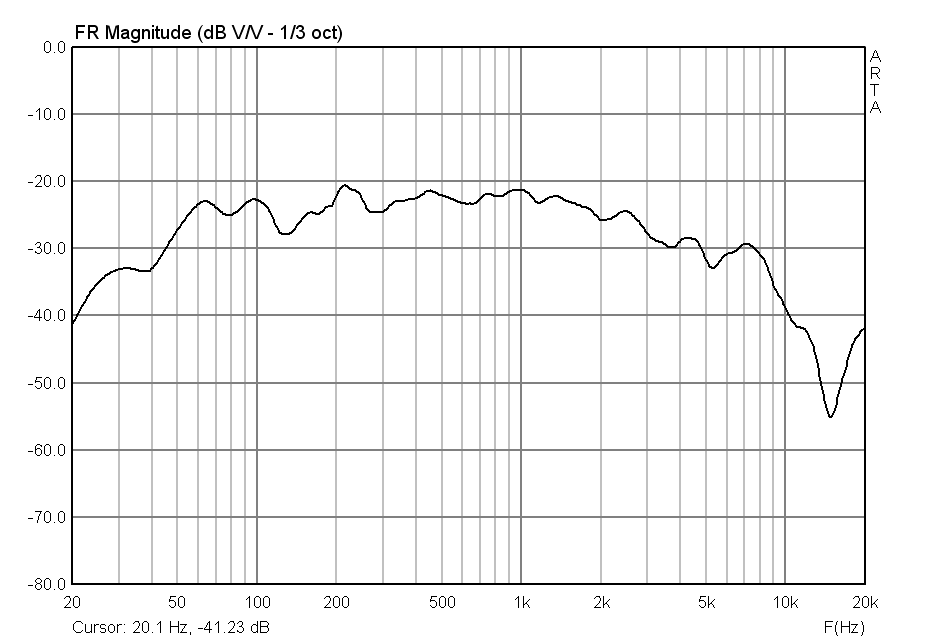

Измерять микрофоном надо программой ARTA, она специально создана и "заточена" для этого.
Спектралаб делался как анализатор спектра ЭЛЕКТРИЧЕСКИХ, а НЕ акустических сигналов.
К нему можно приспособить микрофон, но его возможности по акустическим измерениям намного ХУЖЕ.

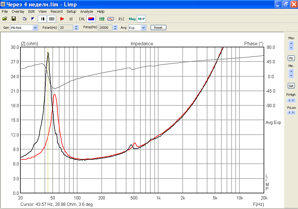

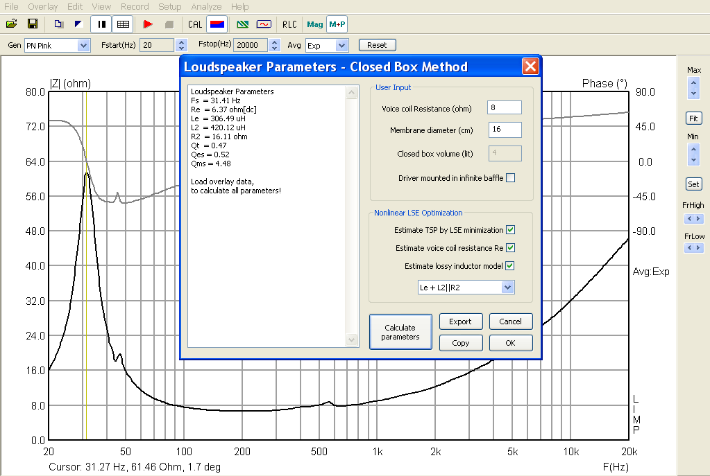

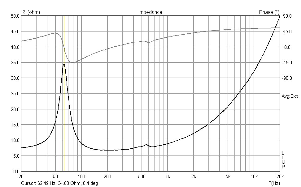

Вот для примера сравнение удачного 10ГД-30Е в программе LIMP.
Резонанс 32 Гц при добротности 0,47 - он нормально работает в штатном ящике 10МАС-1М объемом 18 литров, а ниже типичный 10ГД-30Б.
Красная линия - штатный резиновый подвес, а черная - после обработки реставратором приводных ремней.
Не сразу, а спустя месяц, когда откат назад произошел.

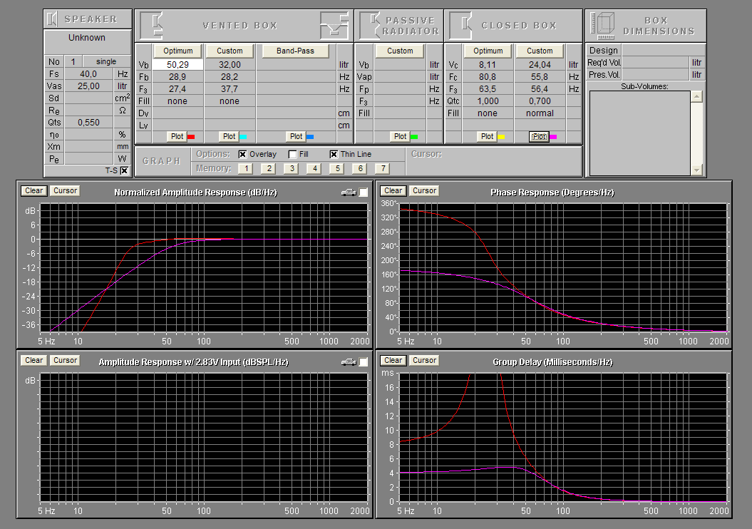

В 32 литрах и с фазоинвертором получим 38 Гц по -3 дБ и 30 с небольшим по -6 дБ. Идеальный результат.
А если попытаться выжать максимум и взять ящик 50 литров с ФИ, получим 27 Гц по -3 дБ и 24 Гц по -6 дБ.
Вот только выйдет это боком - ход диффузора у динамика небольшой и при подаче таких частот, он начнет выпрыгивать.
Поэтому для данного динамика 32 литра (внутри) будет лучше.
Среднее положение регуляторов тембра не означает линейность АЧХ. Делайте сглаживание не меньше 1/6, с метра 1/3. Проверьте линейность тракта без микрофона и АС: делитель1:200 с выхода УМ на вход компа(или что у Вас микрофонным усилителем работает). Динамический мик тоже будет иметь завал снизу имхо. Проверьте с делителем тракт на искажения, чтобы Вы знали, до какого уровня НЕ надо дойти, и измеряйте на 10дБ тише.
Не хочу тратить время, чтобы сотый раз доказывать очевидное.
Но дело Ваше. Еще лучше используйте рекламно-лживую прогрммку rmaa.
Было 52 Гц, после доработки 44 Гц. И всё бы ничего, но добротность осталась более 1 из-за слабого ферритового магнита. А это обеспечит бубнение в штатном корпусе и высокую низшую частоту. Возиться с ПАС в моём случае, я не видел смысла, поэтому три динамика 10ГД-30Б оказались на помойке.
Не утверждаю, что все они такие, может повезти, я просто показал что может быть. Так это или нет, точно покажет LIMP.

Вот первый попавшийся замер в корпусе 10МАС-1М .
Не помню с полуметра или метра, скорее - первое.
Всё пристойно, выброса не вижу. Без фильтра.
А вот имеданс в этом же ЗЯ.
Добротность 0,85 что для ЗЯ вполне приемлемо, горба не будет.
Но в эти корпуса я поставил 15ГД-17 поскольку они подходят под этот объем гораздо лучше, а за счет ФИ бас заметно ниже, чем можно добиться в ЗЯ 18 литров от 10ГД-30Е.
В качестве пищалки для 15ГД-17 стоит Visaton TW-70.
А для данных 10ГД-30Е оптимальным будет ящик литров этак на 35 с ФИ (см.#503). Возможно, трехполоска, посмотрим. Есть желание собрать еще одну трехполоску по схеме: НЧ в ящике с ФИ, СЧ на щите (неглубокий ОЯ), ВЧ сверху со сдвигом вглубь.
Мощность и звуковое давление будут умеренными, но я за ними не гонюсь, а надеюсь получить хорошее качество при полном частотном диапазоне.

Судя по ухабистой ачх, замер был сделан на дистанции, 30-50см, не в упор. Отсюда спад слева и отсутствие полки как таковой. А именно в ближнем поле смотрим ачх на нижнем срезе и оцениваем реальную Qtc на частоте резонанса по Z .
Ни малейшего желания ущемить автора картинки, просто нудно повторяю, что я делаю замеры несколько иначе.
Такая же неточность в измерениях долго не позволяла измерить ачх в ближнем поле и измерить добротность одному знакомому, пока я сам не приехал и не показал, что нужно сделать и что увидеть на экране.
5,895
6,331
221
Где я писал в упор? Я писал 50 или 100 см, скорее 50.
В упор АЧХ совсем другие, это я знаю - гладкие и красивые.
Как так? Спад ниже 60 Гц, как и должно быть, а выше - полка. Волнистая из-за отражений и полка до 1 кГц, а выше - очень плавный и ровный спад до 4 кгц с крутизной 4 дБ/октава. Это позволило в макете применить фильтр первого порядка для сшивки с таким же плавным спадом СЧ-вч динамика. Динамики немножко доработаны, но именно немножко, косметически без перемотки катушек и замены корзины. Можно сделать двухполоску с разделом 2...3 кГц, а можно и трехполоску.
Только объем 18 литров и ЗЯ не позволяет динамику работать ниже, но это поправимо.
Реальную Qts у меня весьма точно считает LIMP, а Спектралаб для этого не годится. Можно прикинуть добротность на глаз, но для НЧ динамика важны сотые доли Qts, на глаз их не определишь.
