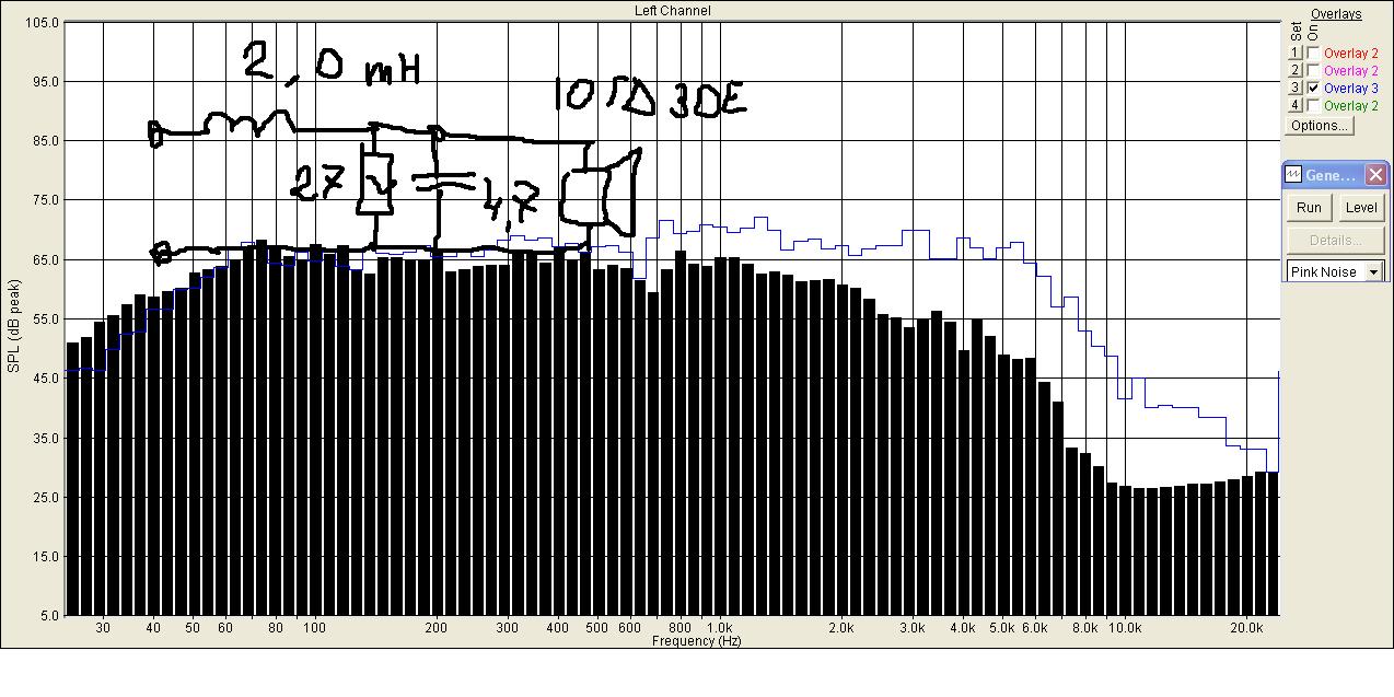

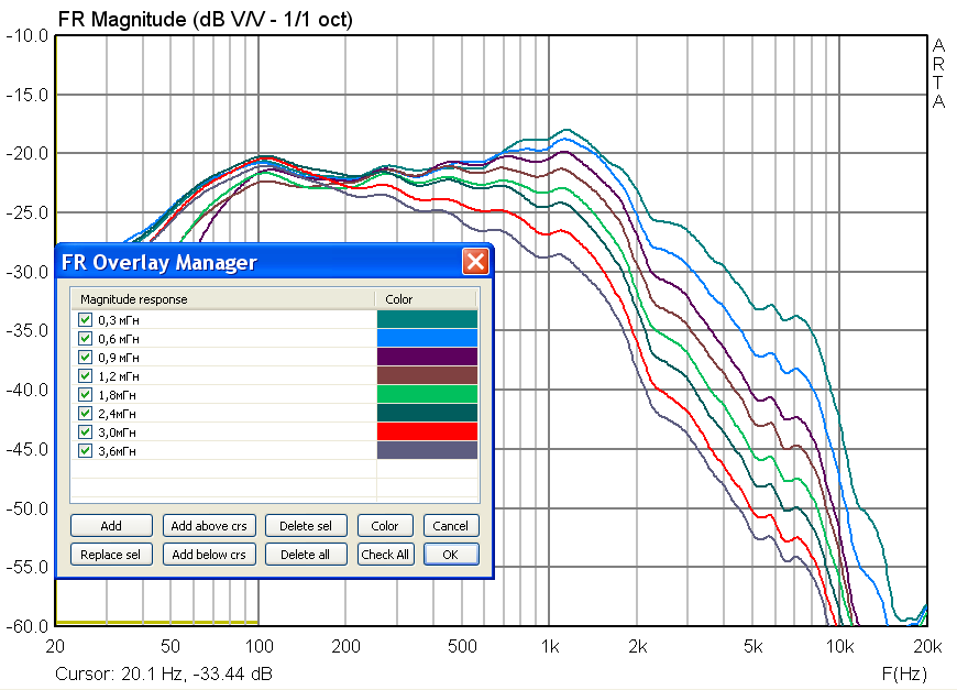

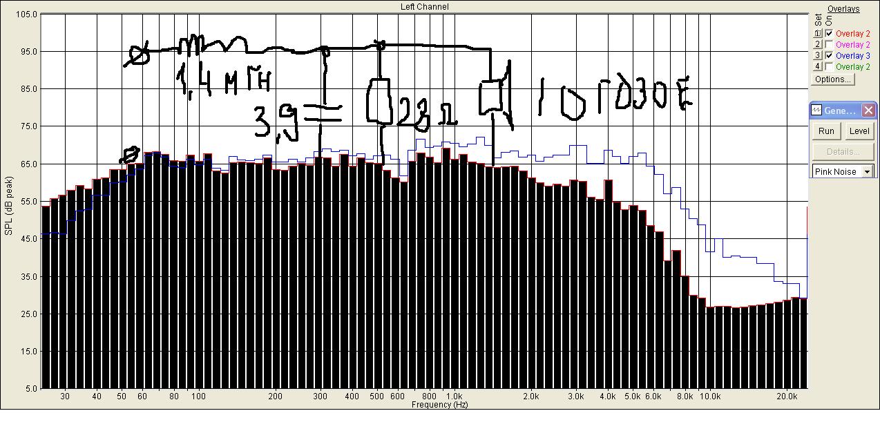

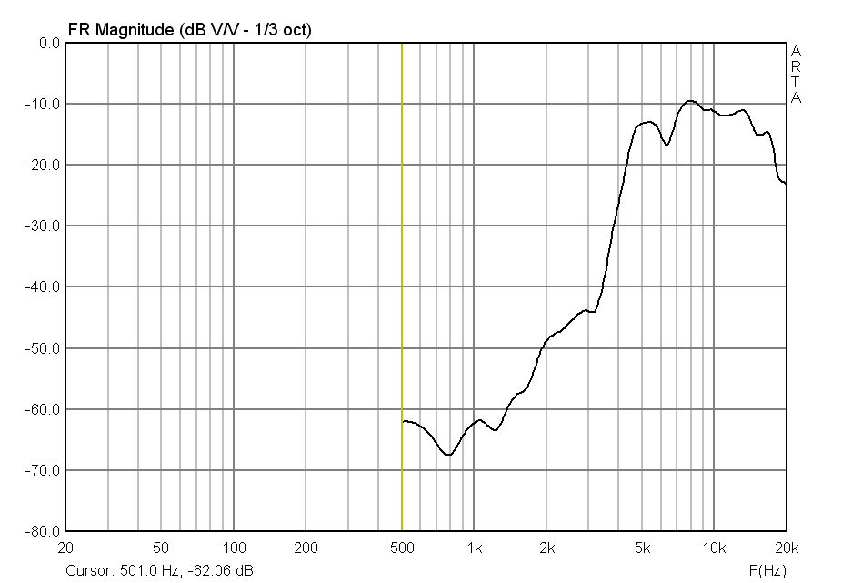

Вернусь к теме.
В фильтре из #232 я снял семейство АЧХ с разными L1. Цепь ВЧ отключена, измерения по оси НЧ динамика с 0,3 метра. Вот что получается при наличии цепи Цобеля компенсирующей рост Z у НЧ динамика.
Привожу эту "номограмму" для интересующихся, она поможет прикинуть фильтр с разными ВЧ динамиками.
Видно, что раздел динамика возможен фактически только в диапазоне 1...2 кГц. Подстройка возможна подгонкой L и установкой дополнительного резистора параллельно динамику.
Можно опустить частоту раздела до 500 Гц, но при этом величина L1 будет высокой.
Есть другой вариант - дополнительно ломать динамик через колено, добавив параллельно динамику конденсатор довольно большого номинала, но здесь я это не рассматриваю, срез при этом будет более крутой.
Это уже вариант для трёхполоски.
Вариант "убрать RC цепь и оставить только L" для двухполоски и этого динамика, меня не вдохновляет.

Может, кому пригодится . Синим АЧХ 10 ГД-30 без фильтра
    143.8 KB · Просмотры: 357
    148 KB · Просмотры: 344

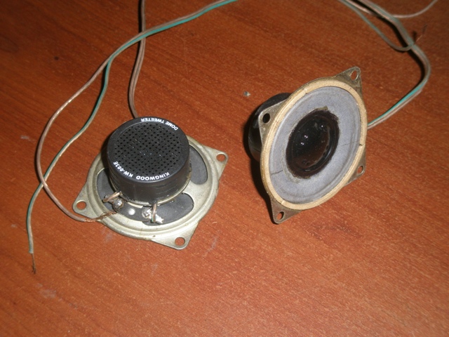

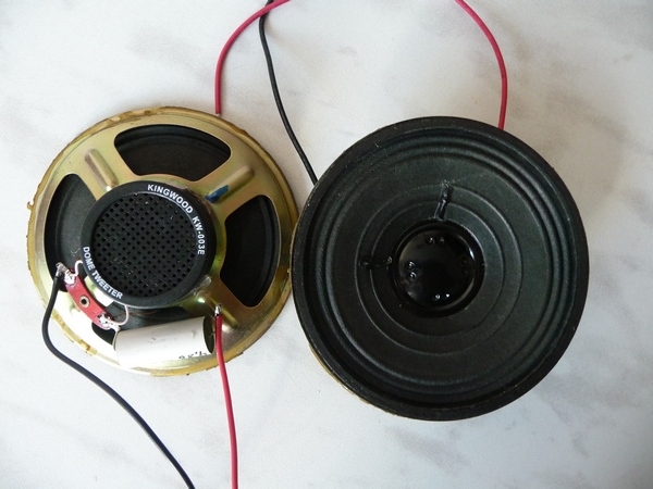

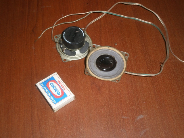

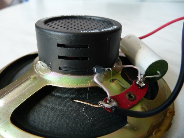

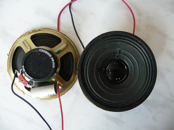

Трансформатор у них расположен внутри цилиндрического корпуса на вставыше типа чурючка по внешнему диаметру которого намотан согласующий трансформатор, с внутренней стороны которого углами между пуклями и расположена (вклеена) пластина излучателя.
Ннндааа! Чего только я не наворотил в своё время на подобных пьезо. Кстати, я перепаивал стандартную схему подключения на более сберегающую. Старая схема подключения:

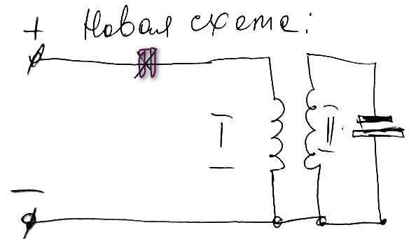

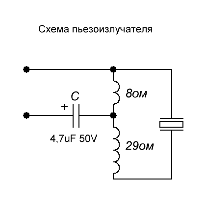

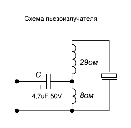

Новая, другая схема:

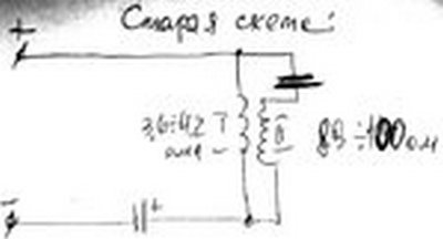

Мешин снова меня разоряет, пришлось купить такие же пьезопищалки. Но сопротивления обмоток у меня другие.
Думаю, что это автотрансформатор, обмотки включены так для повышения напряжения, поэтому схему менять не собираюсь.
Само собой, внутренний конденсатор надо закоротить и всё доверить отдельному внешнему фильтру.

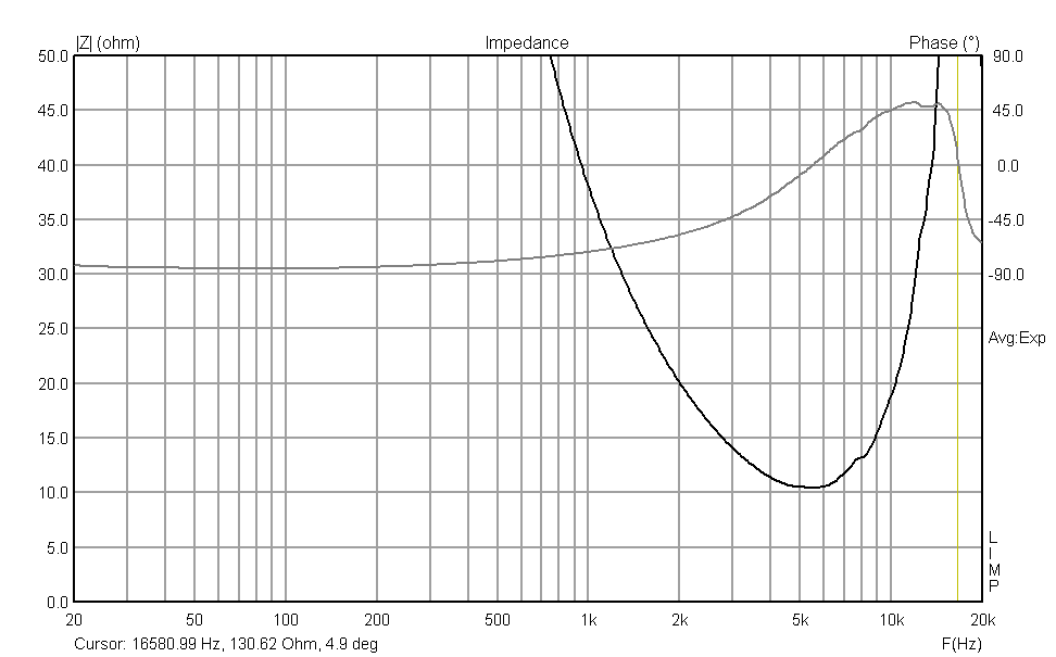

Вот такой, с позволения сказать, импеданс. Но пока с штатным конденсатором. Индуктивность по входу соизмерима с НЧ динамиком.

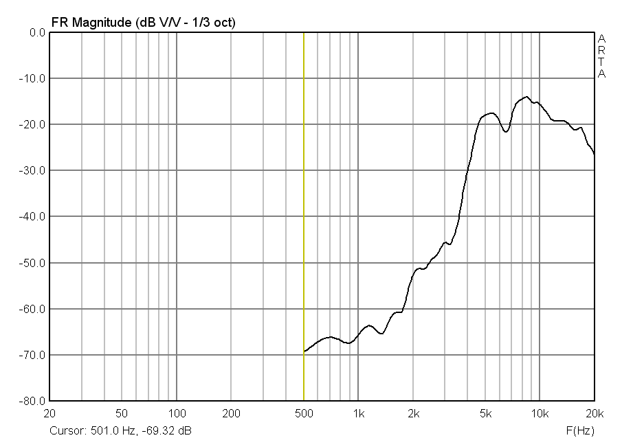

Ну и самое интересное. А что самое интересное? Конечно, АЧХ.
Не особо одинаковые, и это не радуют.
Провал на 6,5 кГц явно системный.
Печалит разница в главной области 7...14 кГц.
Почему? Да собирали тяп-ляп. Может если купить ведро, удастся найти хорошую пару? Возможно.

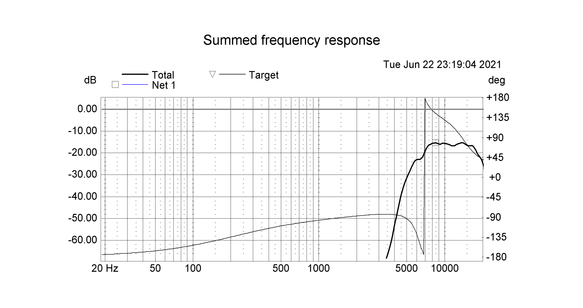

Прикинул вчерне что можно получить с помошью фильтра. Кое-что вырисовывается, но это надо паять и измерять.
Посмотрим, может как-нибудь дойдут руки.
Интерес обусловлен размерами. Эту пьезу можно прилепить прямо в центр другого динамика, может даже приклеить к керну.
Покрутил в LSP CAD не совсем корректно, но можно получить примерно это.
Что скажете, коллеги?

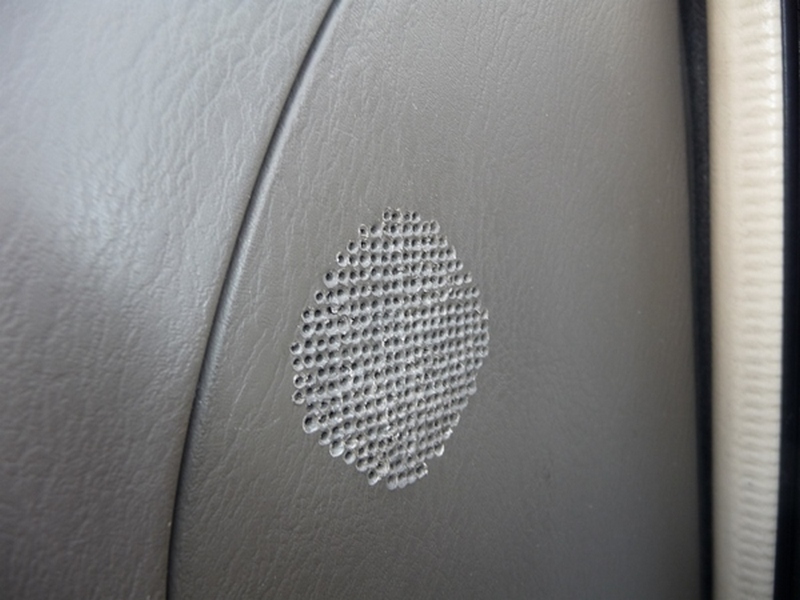

Под излучатель (между ним и печатной платой) вложить звукопоглотитель.
Вот спасибо за совет. Я еще хочу попробовать убрать дуршлаг снаружи. Но всё это не в ближайшее время.
Есть ведь сомнения в отдаче - она должна быть выше, чем у басовика, в чём есть сомнения.

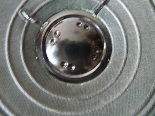

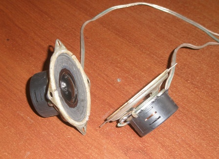

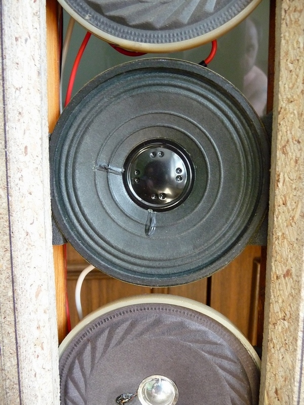

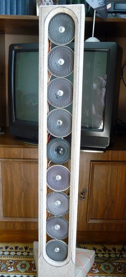

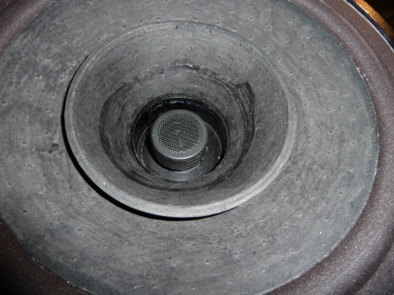

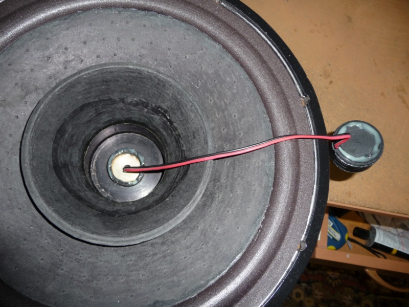

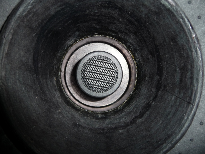

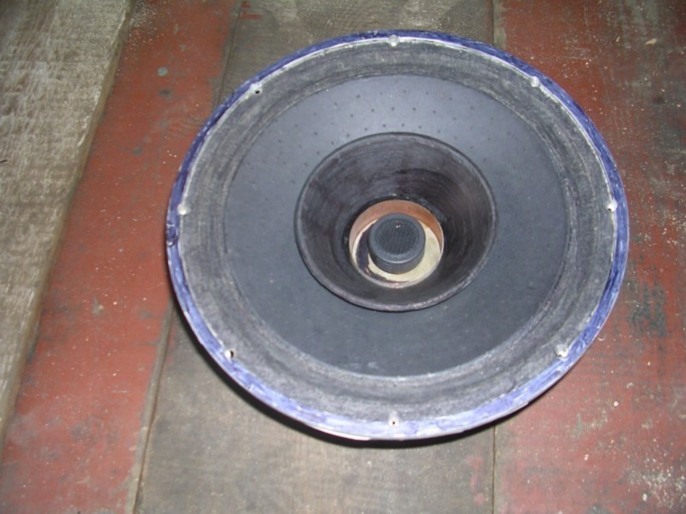

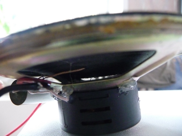

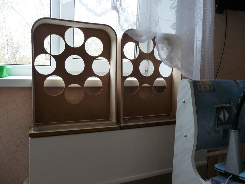

Помимо всего, сам куполок излучателя сидит как бы в колодце. Можно разобрав, приклеить излучатель к бумажному диффузору в виде колпака. Например на 4" ШП динамик с наилегчайшей подвижкой у которой ещё и отрезана катушка с ЦШ. Снята МС. Схема подключения любая с трансформатором. Надеюсь будет понятно из фото:
P1050936.JPG P1050934.JPG P1050935.JPG P1050938.JPG P1050941.JPG P4190127.JPG P4190129.JPG P4190132.JPG

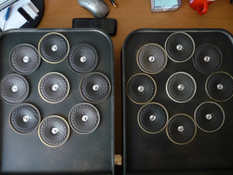

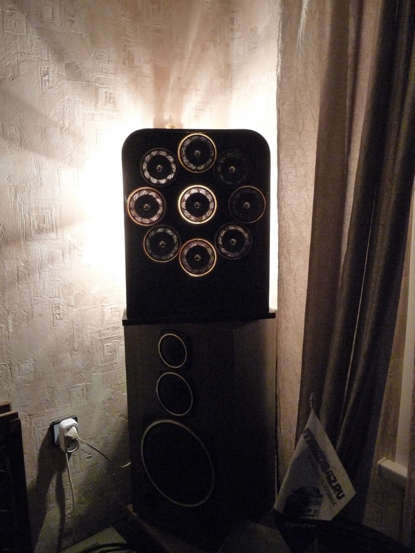

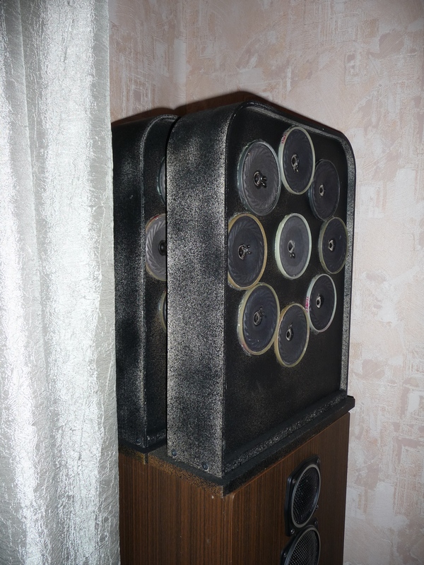

Одна такая пищалка поддерживала целый рой (8 штук) трёх-ваттных ШП такого же диаметра в... Ну скажем так, "линейном массиве"
Посмотреть вложение 17289 Посмотреть вложение 17290 Посмотреть вложение 17291 Посмотреть вложение 17292 Посмотреть вложение 17293 Посмотреть вложение 17294 Посмотреть вложение 17295 Посмотреть вложение 17296
Посмотреть вложение 17299 Посмотреть вложение 17300

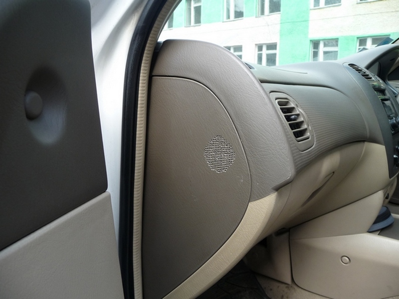

Как я понял пищалка в тыл смотрит? К ней можно было бы сделать рассеивающую линзу.Например из донца от пивной банки (есть большие а есть литровые у них донце больше и немного с другой кривизной) или колпака от старой энергосберегалки.
6,775
9,169
307
Никакой не тыл. Мордой вперёд как и все остальные динамики.

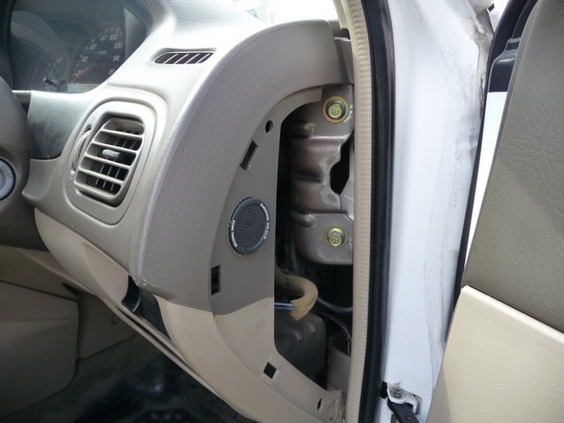

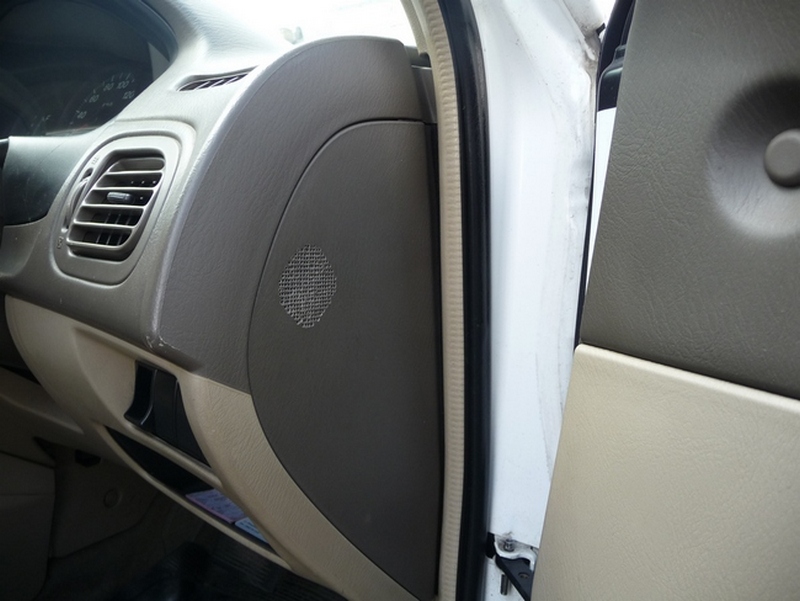

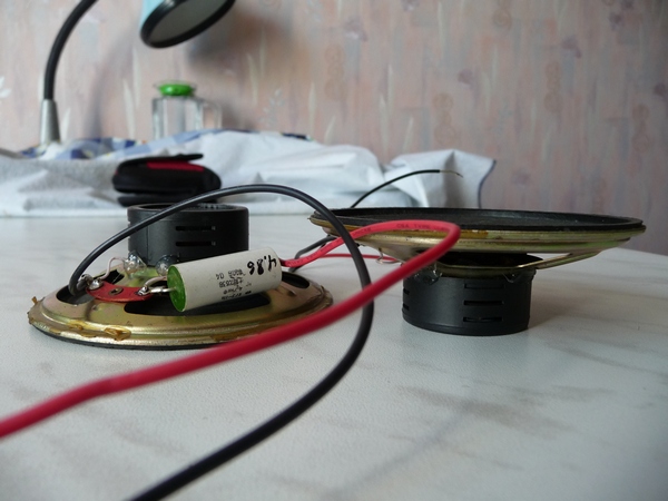

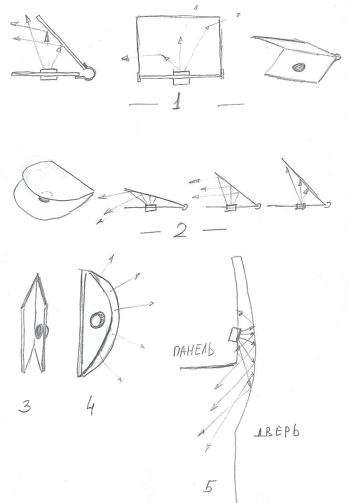

Читал про такое. И там пьезо нужна в сборе. Чтобы лупила в центр донышка. Нужно ещё найти фокус, чтобы как у инженера Гарина... Здесь не прокатит. Здесь куполок к которому приклеен сзади кристалл, свои колебания краем передаёт на бумажный диффузор. Который тоже подвижен. Отсюда нет такой едкости/кислотности в звучании пьезо как у стоковой. Может играть ниже и мягче.
Если не в виде донышка пивной банки, а в виде действительно рассеивающей. Антология развития идеи:
1. Это я врезал обычную пьезо в картонную обложку какой-то книжки эксперимента для.
2. Срезал к хренам углы обозначив полуокружность на равном расстоянии от центра пищалки.
3.4. Это я вертел обложкой всяко разно проверяя как звучит в том или ином случае.
5. Это уже аналогия (4) с торпедой и дверью автомобиля.
6. А это уже реализация, которая делает: Уаааххх!!! тем кто впервые слышит такое:
P1050473.JPG P1050471.JPG P1050470.JPG P1050469.JPG P1050468.JPG P1050467.JPG
Пищалки без всякой подгонки параметров, только в соответствии с входным сопротивлением трансформатора подобраны кондёры в районе 2,0....2,2 мФ и подключены в параллель дверным эллипсным ШП 5"х7". Всё. Стерео-панорама, объём, воздух которого хватает и для задних пассажиров. Сделано в 2010...2011 годах. Точно не помню.
Посмотреть вложение 17458 Посмотреть вложение 17459 Посмотреть вложение 17460 Посмотреть вложение 17461 Посмотреть вложение 17462 Посмотреть вложение 17463

Или готовое решение,вон в панели стоит дефлектор автомобильный,есть и варианты их с широкими пластинами.Так же подойдут лопасти старых вентиляторов алюминиевые.

У меня товарищ собрал пару колонок ОЯ, помоему на 4гд(ш), для 2х25вт усилка на ГУ-72.
Гроб получился солидный. В каждом коробе по 8 динамиков+ по паре пищалок типа 2 гдв.
Звук впечатлил...

Дело было давнее. Динамики 4" ШП, давно сняты и были приложены к запасу (в общей сложности около сорока штук). И по просьбе проданы. Корпуса по сей день стоят в уголке гаража. Это насколько мне не изменяет память. На этих же динамиках я собирал групповой излучатель. Из ящиков письменного стола... По штуке на канал.
Бляха муха! Столько лет уже прошло, я уже забыл. А вот тебе и здрасьте-пожалуйте!
