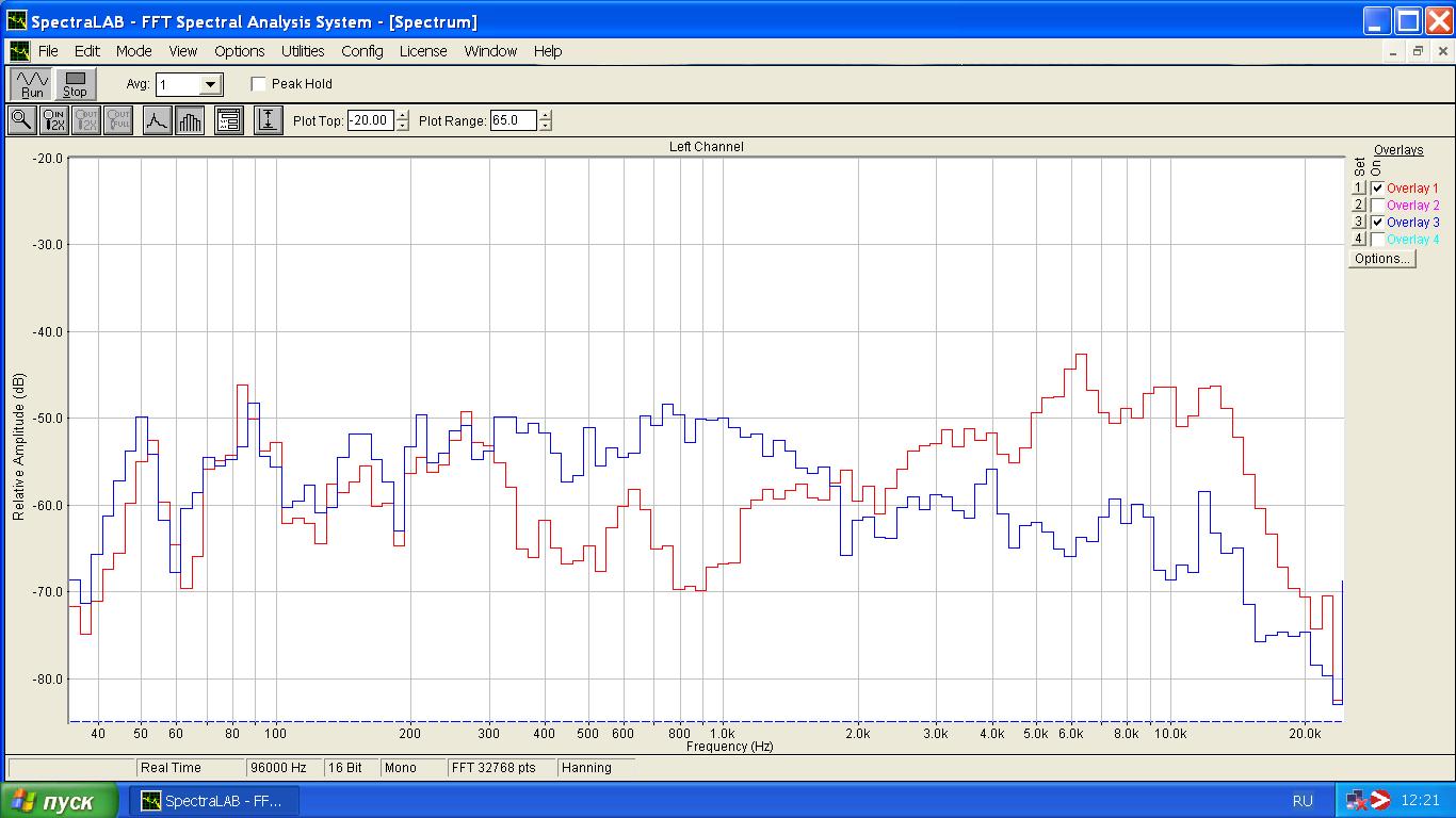

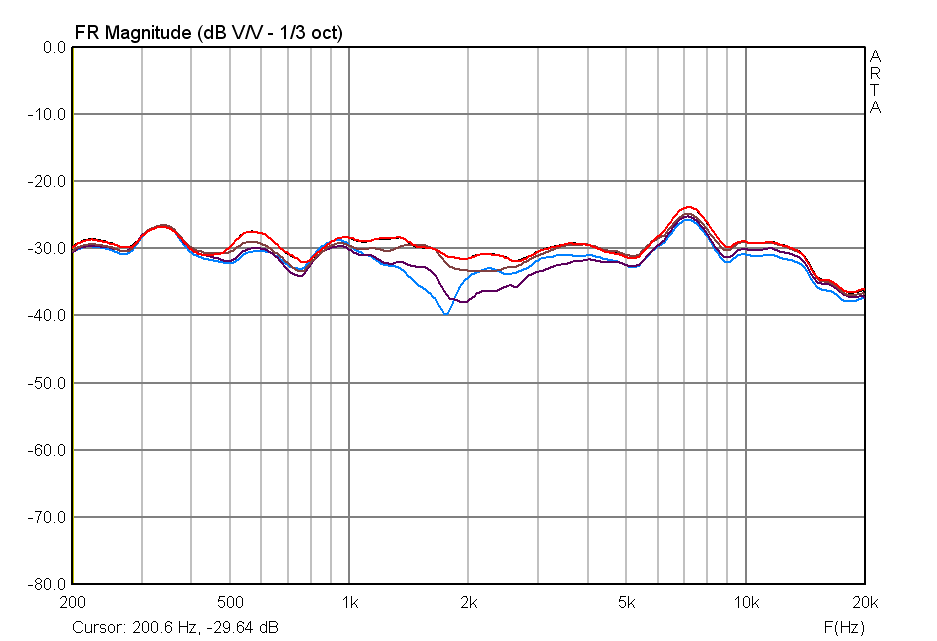

7 килогерц очень гадкая частота. Утомительная по звуку. С таким шишем на ачх долго прослушать музыку вам не светит.
Я же писал, что слушал разные записи, хотя и не долго, полчаса. Звук не идеален, но явного шипения нет - я же писал про сибилянты.
И повторю, звук не вызывает у меня экстаза, но звучит неплохо, с штатными 10МАС-1М с 3ГД-31 сравнивать нельзя. Вчера на работе надо было проверить один аппарат с усилителем, подключил непластмассовые колоночки LG и понял что такое плохо.
Надо заклеить окна и послушать еще когда время будет.
На 7 кГц можно поставить фильтр, но пока не вижу необходимости, Шоров писал что этот подъем - хорошо.
Кстати, АЧХ получилась как минимум не хуже, чем в журнале.
28,303
13,620
подъем на 7 ни хера не хорошо. даже пусть это сам великий Шоров сказал, я все равно рявкну в ответ. Потому что говно звук с шишом на 7 килах. Сами криволайзером сделайте, а я на вас посмотрю. Буква СССС торчит во весь рост

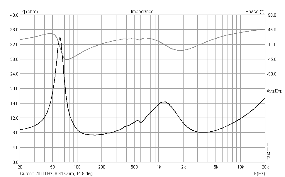

Странная дыра. 4 Ома гасящий резистор, после него - совершенно здоровый на голову фильтр, с ненулевым сопротивлением. А импеданс - словно динамик отключен, провал до 4 Ом и взлёт до небес, за 50 Ом наверху. А должен был на Ом так 18 остановиться. Перемеряйте)
Меня это самого удивило.
Может чего-то коротнуло (катушка).
Вчера с работы диски запускал, сегодня что-то глючит и зависает, надо на вирусы проверить.
Перезагрузился, новое измерение.
Непонятные графики в журнале, но боксом и ПАСом сегодня-завтра заняться не смогу.
Чтобы было меньше подозрений, что я всё выдумал, фото этого безобразия.
На время измерений двери сзади были полностью открыты, конечно. И при близких измерениях колонка была подвинута вперёд.
Третий раз писать, что я слушал и криминала не нашёл?
Динамики 1ГД-50 изначально такие.

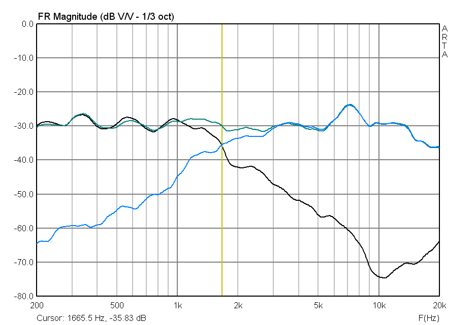

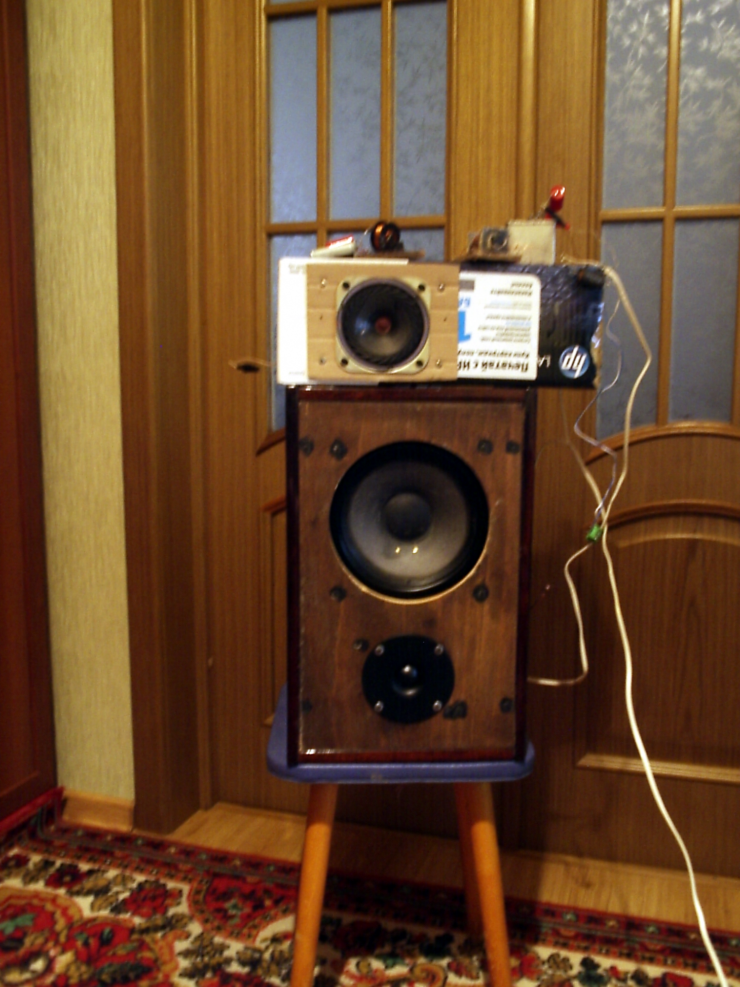

Итак, если честно, я относился с недоверием к 1ГД-50. Динамики из переносных радиоприёмников 3 класса вызывали у меня брезгливость - слишком хорошо я знал, как такие приёмники звучат.
Но оказалось, что динамики не так плохи, особенно за свою цену (не забываем про их рабочуб мощность 0,25 Вт).
Как я ни старался, но получить такой спад от 1ГД-50 фильтром первого порядка я не смог. Может дело в боксе - у меня он 3 с лишним литра и наполнен ватой, а в журнале он много меньше. Всё равно очень странно. Поэтому вопреки желанию пришлось применить фильтр 2-го порядка.
С прошлыми фильтрами звук был недостаточно яркий несмотря на подъем в области 7 кГц, пришлось поработать с фильтрами.
Вот что получилось.
Обратите внимание, что на частоте раздела уровень -6 дБ от "полки". И видно, что несмотря на более крутой фильтр ВЧ, крутизна НЧ немного больше.
Хорошо видно как ямы и холмы вблизи частоты раздела влияют на суммарную АЧХ, но это влияние небольшое, неглубокая ровная впадинка на 2...3 кГц допустима, я не стал с этим биться.
Решил посмотреть что будет если сдвинуть бокс с 1ГД-50 вглубь "по науке".
Вот результат. Красный без сдвига, далее 4-8-12 см.
Очевидно, что всё не так просто, как многие думают.
Впрочем, можно заставить себя думать, что "лучше так как я подвинул".
Вместе с тем у меня есть положительный опыт сдвига динамиков внутрь на 3-х полоске, там результаты были положительные.
Показываю это потому, что без микрофона получить хороший результат можно только случайно.

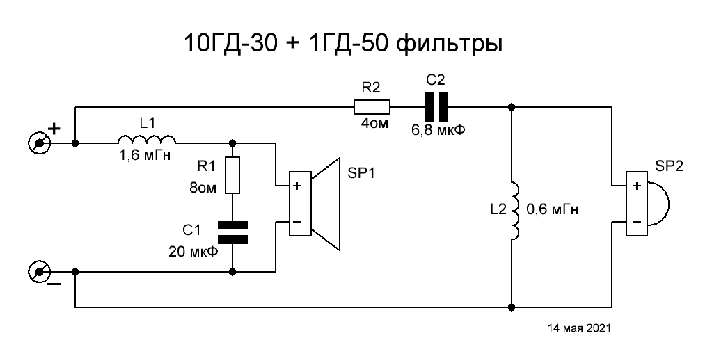

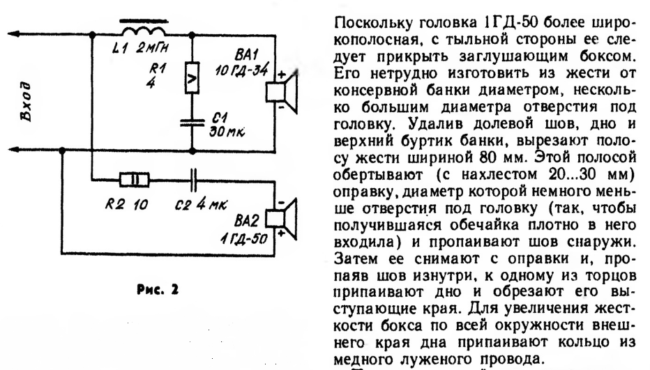

Ну и на закуску: проще некуда
Может уменьшу индуктивность L1 чтобы сделать стык симметричнее, но пока так, тем более, одно вытаскиваешь - другое вязнет.
Какие будут замечания?
Дались Вам эти Цобели. L1 побольше, раза в полтора и по НЧ достаточно.
Вы пост #202 видели? Шаг влево - шаг вправо и "полка" наклоняется то влево, то вправо. Ровная АЧХ только в определенном диапазоне L.
Кроме того потребуется катушка намного большей индуктивности, а в чём смысл? Криво, зато по фэн-шую?
Шоров имеет право, а мы - нет?
При желании можно в ФВЧ параллельно С=6,8 мкФ поставить катушку и резистор, получится фильтр-пробка на 7 кГц, это не проблема.
А будет ли лучше звук - пока неизвестно.

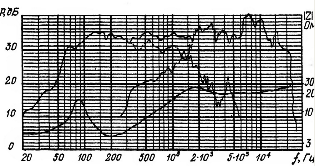

И ведь никто не подсказал, когда я недоумевал - почему на АЧХ Шорова у 1ГД-50 такой спад внизу, а мне пришлось добавлять катушку. Ну одни не знают, а другие-то знали, но только посмеивались и хранили тайну.

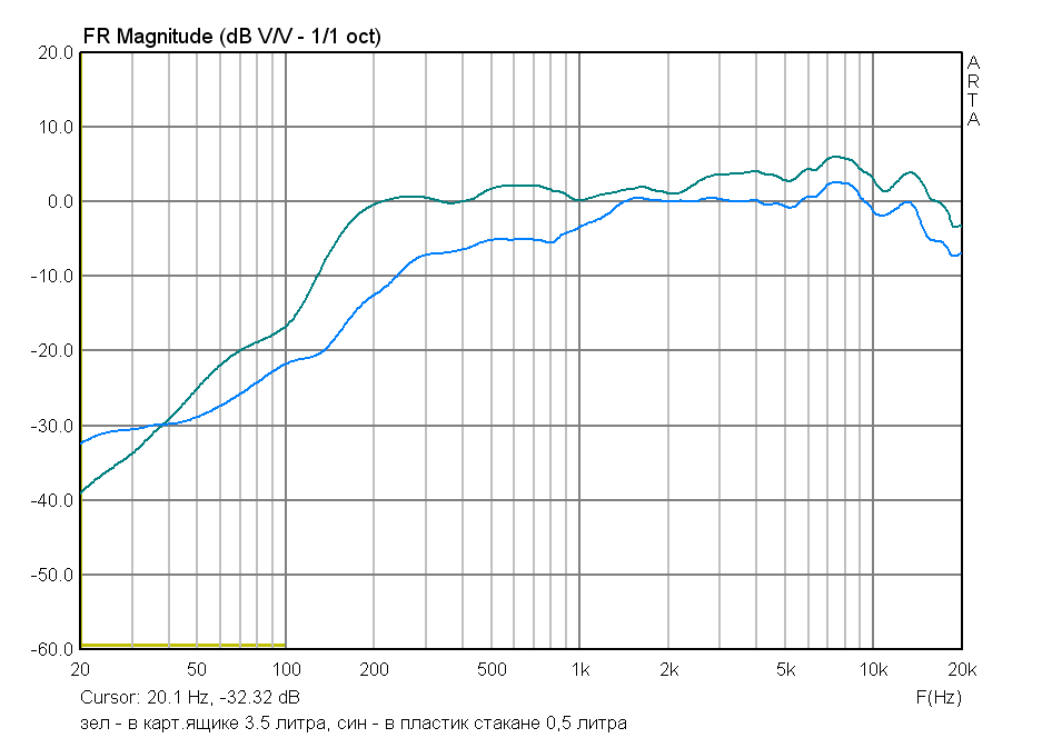

Не согласен, но спорить без зрительных доказательств не стал.
Вот сделали мы ПАС, изменилась добротность, это хорошо, но теперь поставим этот динамик с ПАС в стакан и в коробку. В маленьком стакане низкие частоты будут подавлены, в большой коробке - нет.
Вот что получаем.
В одном случае динамик в полку до 200 Гц (и в нашем случае это плохо т. к. это не его область), а в другом - спад начинается около 1,3...1,4 кГц.
Интересно, что на синей линии видно, что даже слабый резонанс всё равно играет - на 300 Гц он поднимает линию. А вот его импеданс в стакане.
Очень плавно, но всё равно - видно!
Так что "я открыл для себя" новый приём - сознательно небольшой объем ящика для ШП динамика когда надо плавно и без электрических фильтров давить ненужный диапазон. В журнальной статье Шорова об этом ни слова - догадайся мол сама.

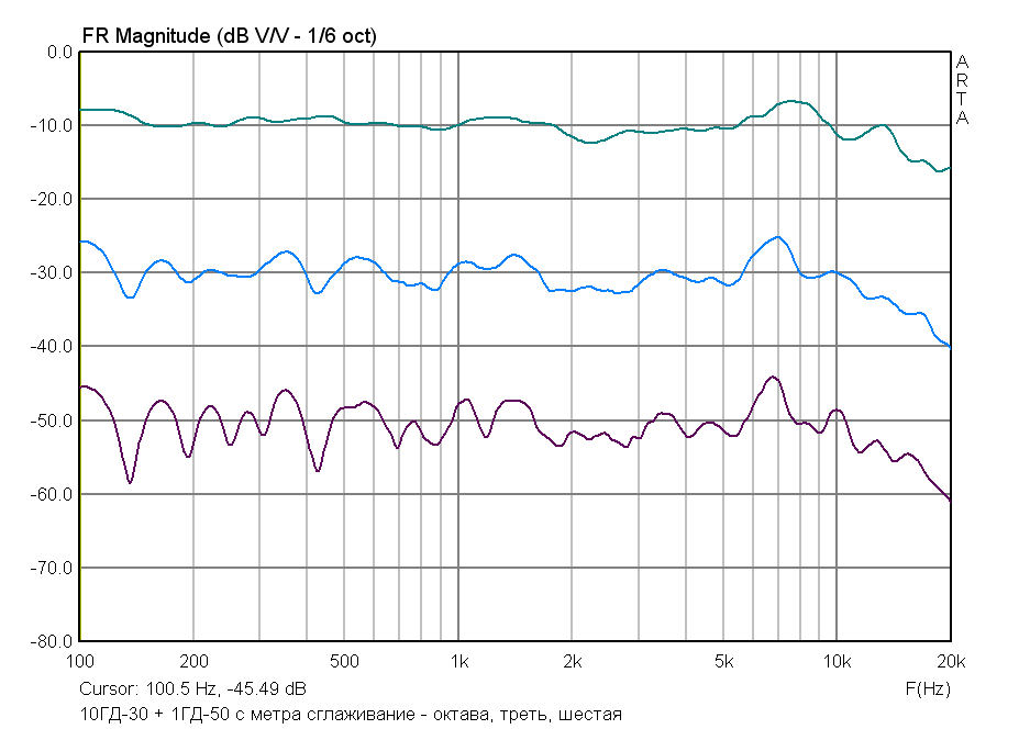

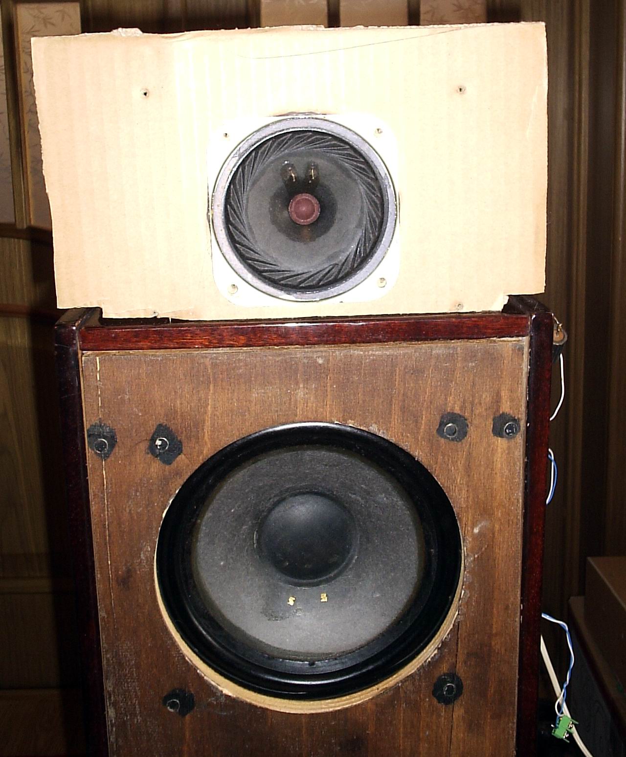

Думаю закончить на этом тему 10ГД-30 + 1ГД-50.
Считаю, что есть смысл в 10МАС-1М заменить 3ГД-31 на 1ГД-50 с соответствующими фильтрами (сегодня увеличил L в ФНЧ до 1,8 мГн, схему поправлю позже).
Не вижу смысла увеличивать ЗЯ для 10ГД-30.

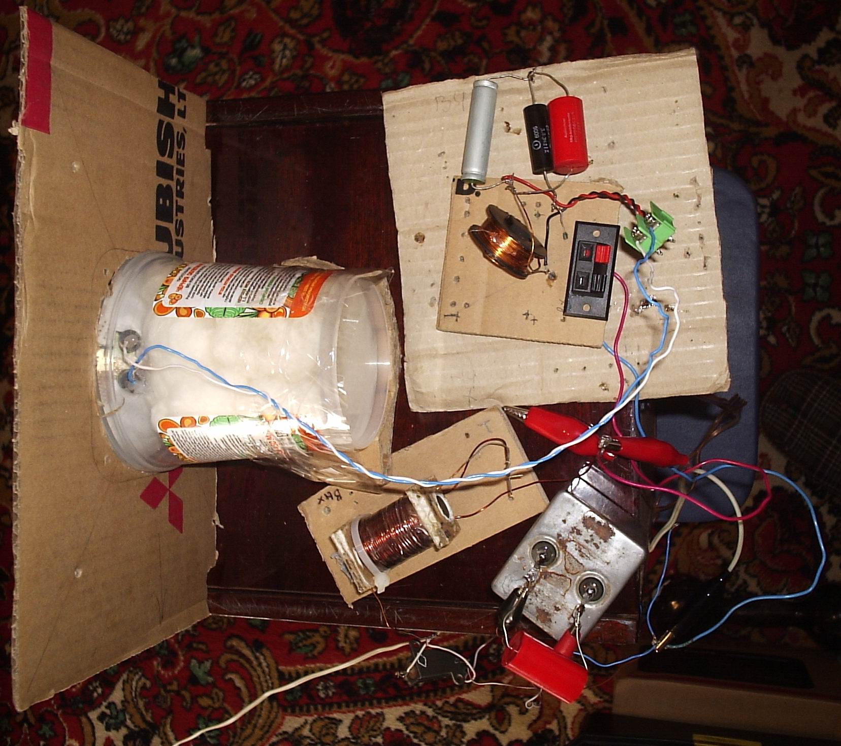

Для испытаний 1ГД-50 я взял подручный пластиковый довольно жесткий стакан 0,5 литра, набил ватой, приклеил термоклеем к динамику, сделал "лицевую панель". Лучше, как у Шорова - жёсткую консервную банку или сделать из фанеры. Объем там не указан, подозреваю 0,8 литра.

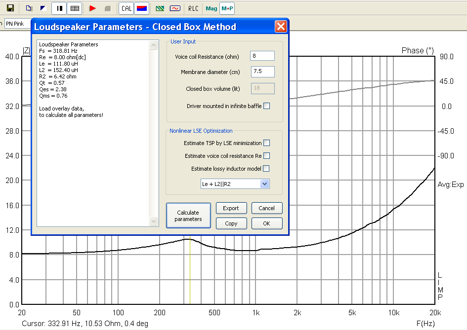

В окна 1ГД-50 вклеил ткань из белой (она плотнее) медицинской маски. Импеданс в #254.
Вот так это выглядело при испытаниях.
Вот измерение АЧХ с метра на любой вкус.
Как я пишу в сотый раз - подобные динамики воспроизводят ВЧ, но это не специализированные пищалки, выше 10 кГц начинается спад.
Кому-то этого хватит, кому-то - нет.
Но пищалки хуже звучат на СЧ. Так что надо выбирать.
Недаром я добавлял к 2ГД-40 пищалку и получилась трехполоска, но это совсем другая история.

Как бы так ненавязчиво....Чтобы великого Шорова не обидеть. Какими динамиками он оперировал 50 лет назад и что мы имеем сегодня. И что такое в сравнении с тем же копеечным 2ГДШ-16 , продающимся нынче в любом табачном киоске , некий загадочный 1ГД-50, из арсенала Алексея Шалина, измеренный АБ в мутном 2008-м. И принятым за аксиому армией аудиоманов.

Всё хорошо, одно плохо: мощность 1ГД50. Синусоидальная полной АС получилась 3 Ватта.
28,303
13,620
Нет там мощности, там микроватты.

У Шорова 1,3 литра
Нет.
Для старого джаза вполне пойдёт.
При чём здесь джаз? Снизу колонка работает от 63 Гц, как 10МАС-1М, сверху - видно на АЧХ.
Про номинальную мощность 1ГД-50 я уже писал, и не раз. Пропитка гофра позволяет несколько увеличить эту мощность. Или я должен был волшебным образом увеличить мощность для тех кто потерял слух слушая круглые сутки телефончеги?
Для домашнего прослушивания мощности достаточно,
это никак не Ы-90 и подобные.
Для повышенных требований к мощности и качеству, нужны совершенно другие динамики и другой корпус.
Но это совсем другая ценовая категория.

А причем здесь эта статья? Я брал за основу совсем другую, писал про это, и основу схемы брал оттуда же.
Я делал бокс для установки ВНУТРЬ колонки, а не для второго корпуса.
И показал, что и пол-литра вполне достатоно, а как правильно заметил Мешин, там вообще стакан по объему.
В том-то и дело, что я ошибочно взял коробку в 3...3,5 литра (ну такая у меня уже была и она усилена изнутри).
Сработал шаблон: больше ящик - лучше, а здесь надо ЗАДАВИТЬ диапазон работы от 1 кГц и ниже.
Почему я отказался от фильтра ВЧ первого порядка?
Потому что посмотрел АЧХ и убедился, что с одним конденсатором динамик уверенно работает до 200 Гц, а на этой частоте - пузырь.
Всё равно у меня в пластиковом стакане нет такого среза внизу, скорее всего потому что и поллитра много.
Я мог набить стакан чем-то плотным, но он уже припаян клеем по периметру, а рвать туда-сюда не хочется.

мне хотелось услышать советы по существу для улучшения колонки, может я в упор чего-то не замечаю.
Ну разве что неплохо бы придвинуть центра динамиков поближе друг к другу, хотя при таком низком разделе расстояние нормально.
Я и так перевернул колонку, чтобы внешний динамик был поближе.
Двигать динамики можно только сделав новые лицевые панели, причем не только резать, а этого не очень хочется. Штатные расстояния умеренные и с двух метров вряд ли это будет заметно портить звук.
Если делать новые корпуса, конечно, лучше динамики ставить поближе.
