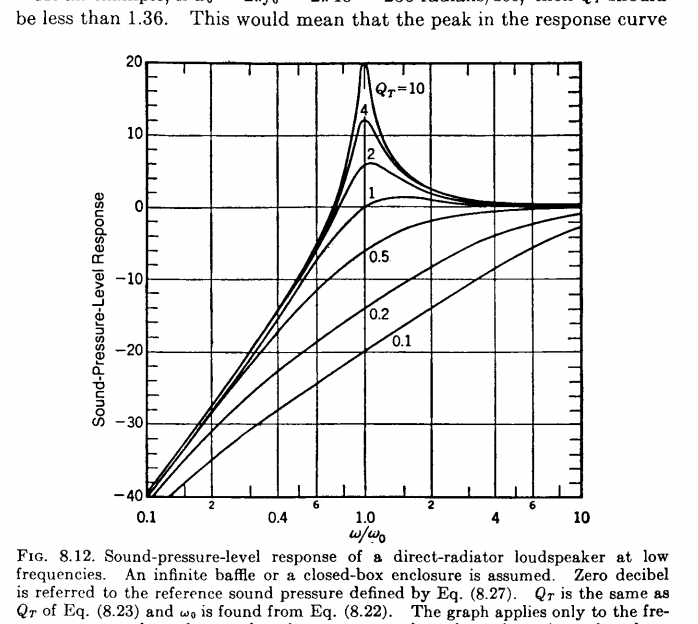

Больше добротность = больше болтанки = больше амплитуда = меньше давление = больше потерь эл. а механика (колокол) гудит и люди радуются принимая слышимое за бас =)
1. Больше добротность тут понятно! больше не меньше, меньше не больше! Болтология она такая.
2. Больше болтанка, болтанка чего? и от чего (если сама "болтанка" это периодический процесс, так как один период это не "болтанка") тут не ясно!
3. Больше амплитуда, я так понял излучающей поверхности он же диффузор синхронно с катушкой, ясно!
4. Меньше давление? ну допустим!
5. Больше потерь? в чем, в механике или потери на рассеивание энергии магнитного поля?
Вопрос: что и где тогда гудит? если давлением меньше (4) и больше потерь (5)

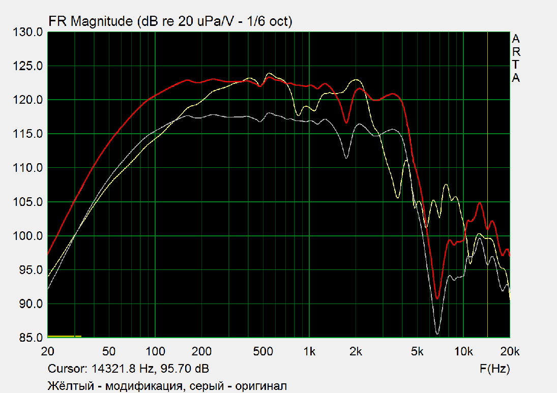

1719302773049-png.102400
Может всё предельно просто, и тот факт что низкодобротный динамик не воспроизводит частоту 50-60Гц с тем же уровнем звукового давления как динамик с добротностью 0.5, разница добрых 12дБ, и тем самым просто не возбуждает стоячие волны помещения?!?! (которые иногда и создают гудящий призвук)
Когда человек занят производством
Когда человек занят производством, он свою рожу не сунет в каждую тему с умным видов, так как занят делом, хотя если у него дело быть аниматором (скоморохом) и в каждой теме людей смешить и саморекламой заниматься тогда другое дело.
И всё таки, ответит кто, насчет природы механического резонанса? Хотелось бы услышать это от рутковского.

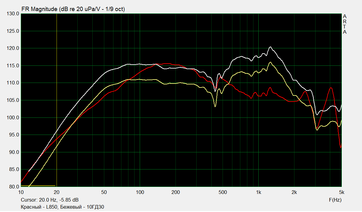

Не измеряет, а фиксирует всё что в него прилетает. Как начали подавать в динамик сигнал - включили микрофон, как перестали - выключили, вот он и зафиксирует всё что надо. Ну и всякие переотражёнки и трамвай проехавший под окнами.
Опять же рутковский пишет, что микрофон всё равно регистрирует уровень звукового давления, если оно есть (давление) то оно есть! (из цикла болтологии)
При одинаковом нормализованном уровне звукового давления, микрофон не регистрирует наличие давления у низкодобротного динамика на той же частоте, что у динамика с добротность 0.3-0.4?

Микрофон просто регистрирует динамику изменения давления воздуха. Если мы очень тихо подуем в микрофон, то он запишет это весьма громко.
В задницу ухо его еще вставь, при чем тут подуть.
Две головки с идентичным типоразмером:
5" Q-0.18 и Q-0.33
8" Q-0.15 и Q-0.4
Установленным попеременно в одинаковый бокс (коробка), расстояние от излучателя (динамическая головка) и приёмником (микрофон) 1м, и измерены АЧХ головок. Логично что чувствительность разная, и для лучшей читаемости воспроизводимого частотного диапазона головками, АЧХ нормализована по уровню звукового давления как на графике 115дБ/м (так как реального давления я не знаю, у Only график не калиброван)

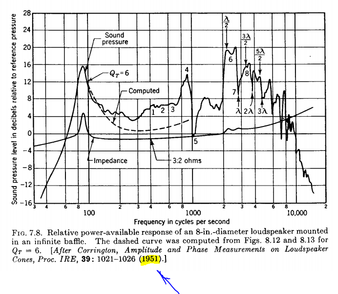

Как они без тилясмолла управлялись, не предсавляю

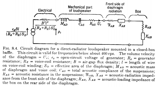

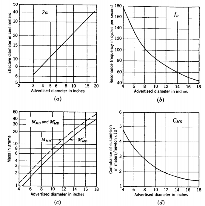

Проводили аналитическую работу, и считали трёх этажными формулами. Подбирая постоянные коэффициенты для упрощения расчетов и анализирую поведения меняя механически и электрические параметры динамической головки. Не исключая при этом применение звукозаписывающего и визуализирующего оборудования, 3 страницы назад была вырезка из книги 54-го года.
С кучей формул и эквивалентных схем:
Строя при этом номограммы:
По современным меркам они уже устарели.
И вишенка на торте:
1954-го года блин книга, как же они выживали без Т/С
А то выглядит так, будто бы на голову что то нашло, и изобрели динамики и колонки B&W P1
И вишенка на торте:
Да, я сам ещё вчера вел расчеты по номограммам. А в нагрудном кармане халата торчала логарифмическая линейка.
Однако всем непременно кажется, что в докомпьютерную эпоху никаких расчетов не было. Просто приходило озарение и ...бац - шедевр!
5" Q-0.18 и Q-0.33
8" Q-0.15 и Q-0.4
Это собственные Q динамиков или уже в ящике?
микрофон регистрировал что для обоих вариантом динамических головок Q-0.15 и Q-0.4 звуковое давление или что то иное?
В данном случае это то, что называется "звуковое давление". Я немного про другое. Про то, что Рутковский имел в виду, предлагая рассмотреть первую четверть волны.

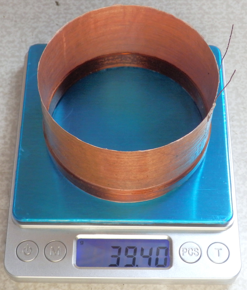

Слушай рутковский, вопрос как к псевдо про производителям, а почему в каркасе катушки нет вентиляционных отверстий?
