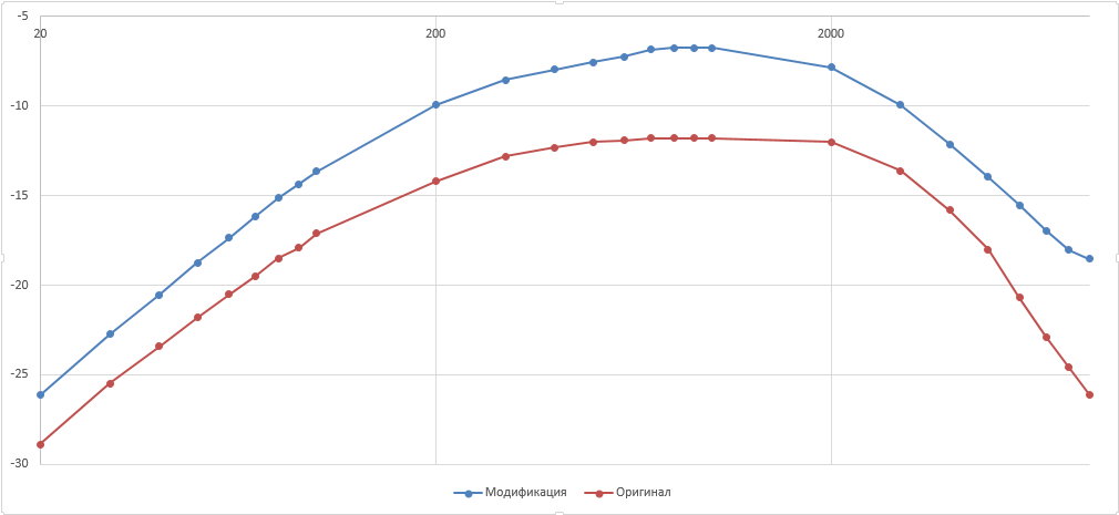

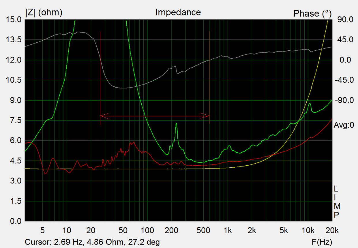

Для особо одарённых, ещё раз - вот она разница:
achx_exc-png.64853

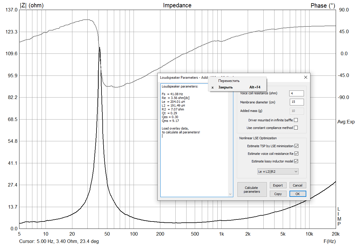

Классические измерения:
achx-png.64843
Полный пост тут:
Не измеряет, а фиксирует всё что в него прилетает. Как начали подавать в динамик сигнал - включили микрофон, как перестали - выключили, вот он и зафиксирует всё что надо. Ну и всякие переотражёнки и трамвай проехавший под окнами.
achx_exc-png.64853
Эта характеристика получена шумомером, которая фиксировала отражения от стен, оргазм комара где то плинтусе, соседский мопед под окнами. Достоверность равна нулю!

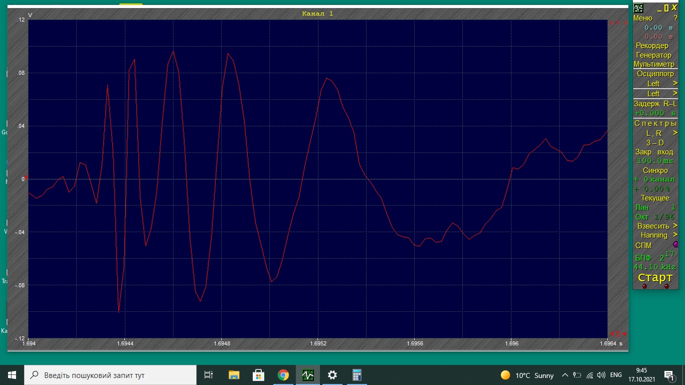

При высокой добротности фаза сигнала на частоте резонанса сильно уплывает - начало сигнала сильно гасится (смещается центр масс сигнала вправо, как говорил Nota bene), а конец - усиливается. Вот это и есть гул, ёпта.
1715015358454-png.96446
Если ты поизиционируешь эту штуку как верхом совершенства, тот ебе не кажется, что:
Просил же, выложи оригинал этой кривульки, разве может в такой супер системе на частоте механического резонанса быть такой пик реактивного сопроитвления в 300Ом, неужели сопротивление усилителя в >0.1 не может покагить такое выброс противоЭДС (EMF)?
Там же выше Николя (Nicobalt) распинаслся:
Выше добротность (высокий узкий пик) говорит об узкой эффективной полосе и наоборот в сл. добротности рез. системы низкодобротной.
Очень много противоречащих показаний от одной секты, всё это исключительно "бред сивой кобылы".

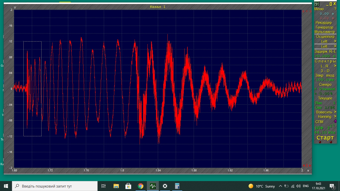

Здесь говорили об атаке, как о бьістроте динамика
Атака начинается с вьісоких частот и периодов там не сосчитать
К примеру панч начинается киогерц с десяти и пока НЧ раздуплится - єто нужно играть другим динамикам и тут как повезет свести фильтрьі
Точнее всего такие сигнальі передает ширик, хороший ширик, котрьій бьістрьій и глубокий😀
Вот нашел в старом ноуте
Так вьіглядит панч (в моем понимании)
Сигнал на вьіходе ЦАП
Первая картинка - вся осциллограмма, две следующие - укрупненньіе вьіделенньіе бельіми квадратами части
ВременнАя шкала есть, частотьі можно посчитать самостоятельно
Интересно, что из єтого фрагмента отьіграл бьі разрабатьіваемьій динамик

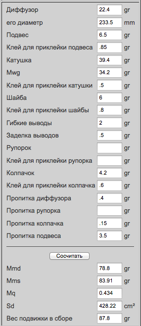

Да ты, а масса катушки меняется от величины тока в катушке?
Зафиксировав катушку в магнитном зазоре и пропустив чере неё ток, месса должна уменьшится на величину статической массы провода в катушке?

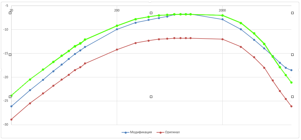

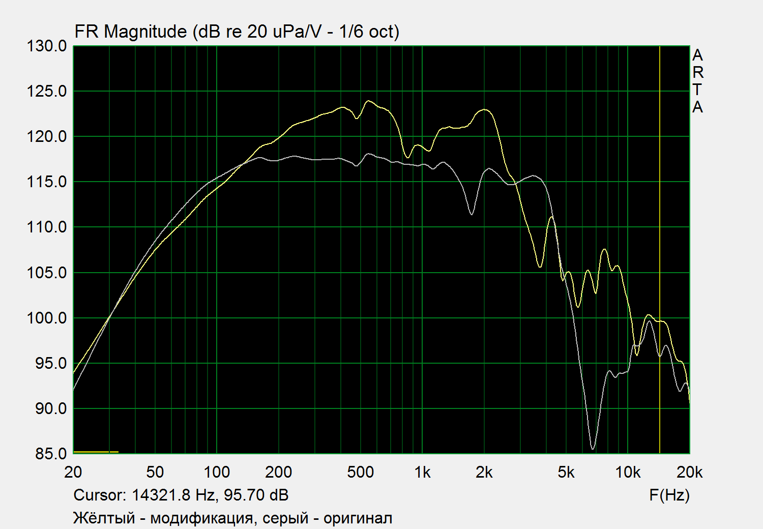

Нормализовав АЧХ 25ГДН-3 до уровня пластикового супербыстрого по уровню звукового давления, всё равно получается, что при одинаковом давлении дБ/м, 25ГДН-3 чуток ниже может :)

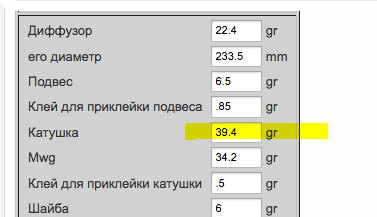

Катушка, которая вся в зазоре и с током не имеет массы, а значит и инерции!
Достаточно посмотреть на фото с весами и желание задавать тупые вопросы пропадает. Но только у понимающих участников обсуждения.
А Only относится к таким? Он сказал что катушка не имеет массы.
Катушка имеет массу когда лежит на весах. В работающем динамике всё не так просто.
Всё иначе насколько? Что масса провода катушки внезапно:
которая вся в зазоре и с током не имеет массы, а значит и инерции! (с) Only
Куда подевалась масса?

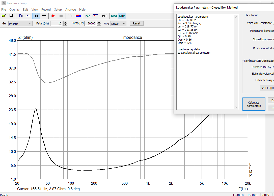

"Rated Maximum Sinusoidal — мощность, при которой усилитель или динамик может работать в течение одного часа с реальным музыкальным сигналом без физического повреждения. Обычно на 20—35 % выше мощности DIN, номинальная мощность меньше на 55—72 %."
Как здесь вьіражаются: шоркнет
6,775
9,169
307
Из 500 Вт 150-200Вт тепла куда денется?
Почти восемь ампер!!! Если манипулировать только активным сопротивлением катушки.
В пИке может и выдержит, но не в RMS.

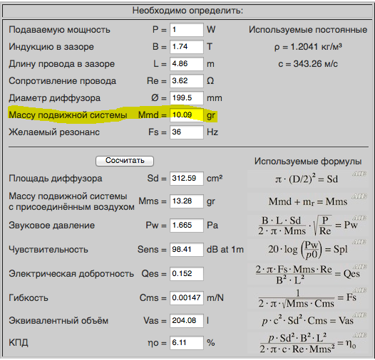

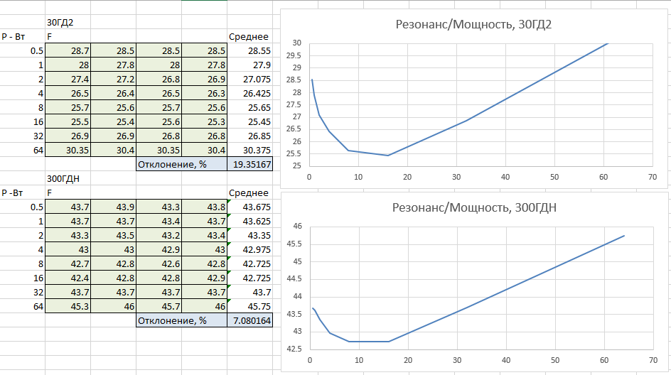

Чё там с гибкостью - линейна, не? А теперь смотри график из моей темы:
calc-png.54999
30ГД2 - это апгрейд. Добротность у него 0,22, у ноэмы 0,45. Ход на одной и той же мощности у 300ГДНа был значительно больше, чем у 30ГД2. Тогда никто не дал верный ответ, почему с ростом мощности резонанс растёт линейно. После измерений этих двух головок взял с полки пирожок - L850. Каково было моё удивление, когда разбег (отлклонение в процентах) резонансной частоты у этого ГД при тех же условиях составил целых 27%!
А кто то говорил что она линейна, характеристика гибкости подвесов?
calc-png.54999
Ты определись про что писать, про массу или гибкость
