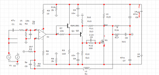

пример коррекции.от 50в/мкс до 100.Можно с оставшейся ножки на землю или шину питания эрцэ цепочку 1нф 100ом-1к поставить при желании

Ерундой занимаетесь, господа. От 2 до 5 В/мкс достаточно для наших целей.
М.Васильев
25 Янв 2022
2,297
697
Пестово
Максим
Это ваше мнение. Есть и другие мнения.
вот.1-1.3 в на вход и полная раскачка .
офф с эр9 510 ом я погорячился..Надо больший номинал 1к-1.5к
офф перерисовал в привычный вид . Шиклаи сразу видны стали. красивая схемка вроде получилась на удивление

АБ1 это шиклаи , хотите вы или нет . Это не ко мне. Я лишь аккуратно нарисовал и сшил композит.

Ну а теперь местные гуру расскажут как товарищ Васильев введением общей оос убил звук) я думаю господин PG имел ввиду оставить как есть- драйверу своя оос аб1 выхлопу- своя. А мне нравится- неплохой композит вышел.

Юра, АБ1 бежит до 4 МГц ( смайлик "ехидно оскалился")
Сам выходной каскад на двух триодах достаточно нейтрально звучит, спектр триодный однотактный. Ставим лампу- спектр сохраняется. Ставим опер- сушим звук , получаем толченое стекло и радуемся до......дальше варианты. Одного баллона 6SN7 достаточно разогнать выходной сигнал и иметь замап со усилению. Там около 10 раз усиления.
А правильная схема как бы вот эта.

Частота единичного усиления 5 мгц . Ничем не хуже. Этот аргумент не прокатит.

Кстати конденсатор параллельно гейновому резистору надо ставить.Хоть с лампой ,тоть так.
Я в курсе, что выше 6 в на пике не прыгнуть. Там другая причина доработки схемы на итоговый вариант.
Знаю . Я понял . Низкая динамика в цепи оос.
Вот так .
