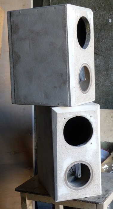

Я тоже новичок в этих делах. Делал двухполоску на 25ГДН 3-4 по схеме Александра Бокарёва. У меня получилась версия на 8,7литров чистого внутреннего обьёма с настройкой фазоинвертора на 52 - 53 герца. Как говорится полёт нормальный👍 Играют почти всё, ну кроме очень немногого экстремального металла с яростной стеной звука. Но всё остальное, включая басистый Хип-Хоп и R&B идёт на ура! Мне показалось, что фазоинвертор можно настраивать в широком диапазоне от 49 до 60 по своему музыкальному вкусу. Вчера была финальная сборка колонок. Процесс работы над ними занял полгода. Результаты работы опубликую. Может кому интересно будет
Темы на форуме читать надо внимательно и вдумчиво. Колонкостроение не терпит спешки и суеты. Много важной информации и ценнейшего опыта здесь разбросано по разным темам и сообщениям.

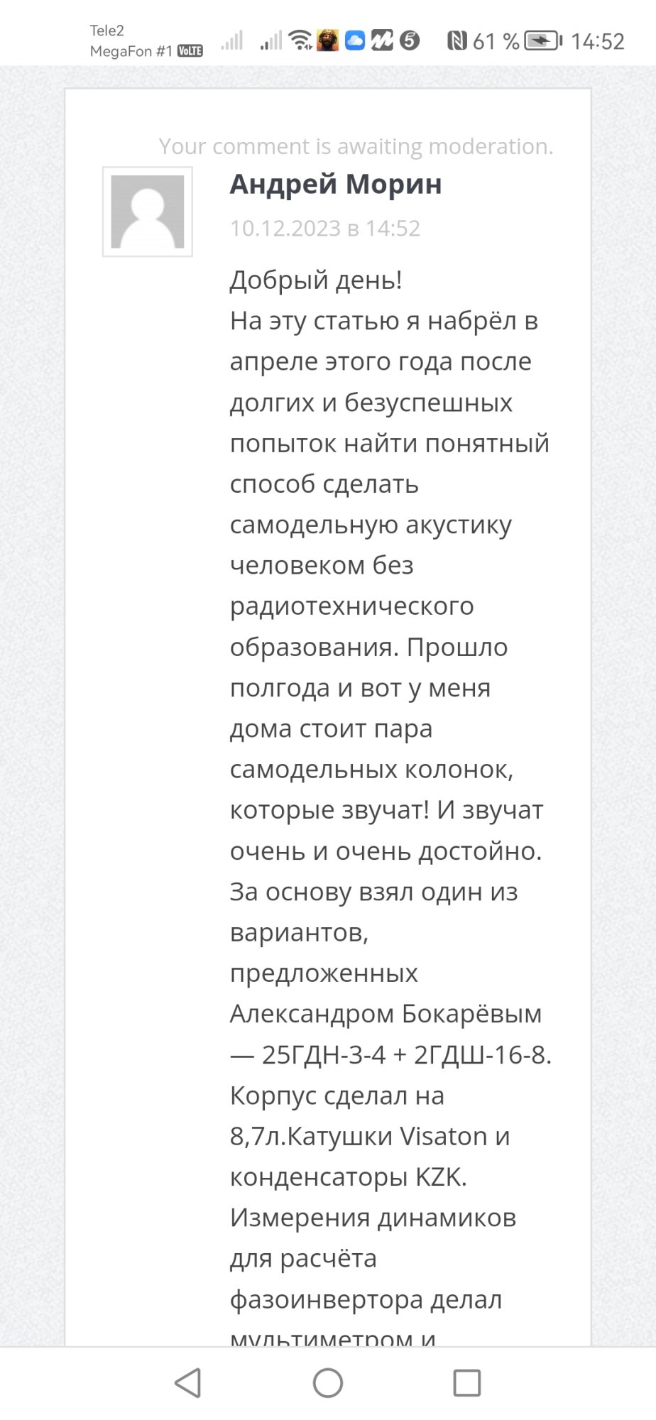

Да, та статья в журнале вдохновила взять в руки паяльник.
Конечно всё не зря! Спасибо Вам большое👍👍👍
Александр, Вы разработали очень простую для понимания даже неопытным человеком схему фильтра с минимумом деталей. Это действительно обладает отличной повторяемостью.

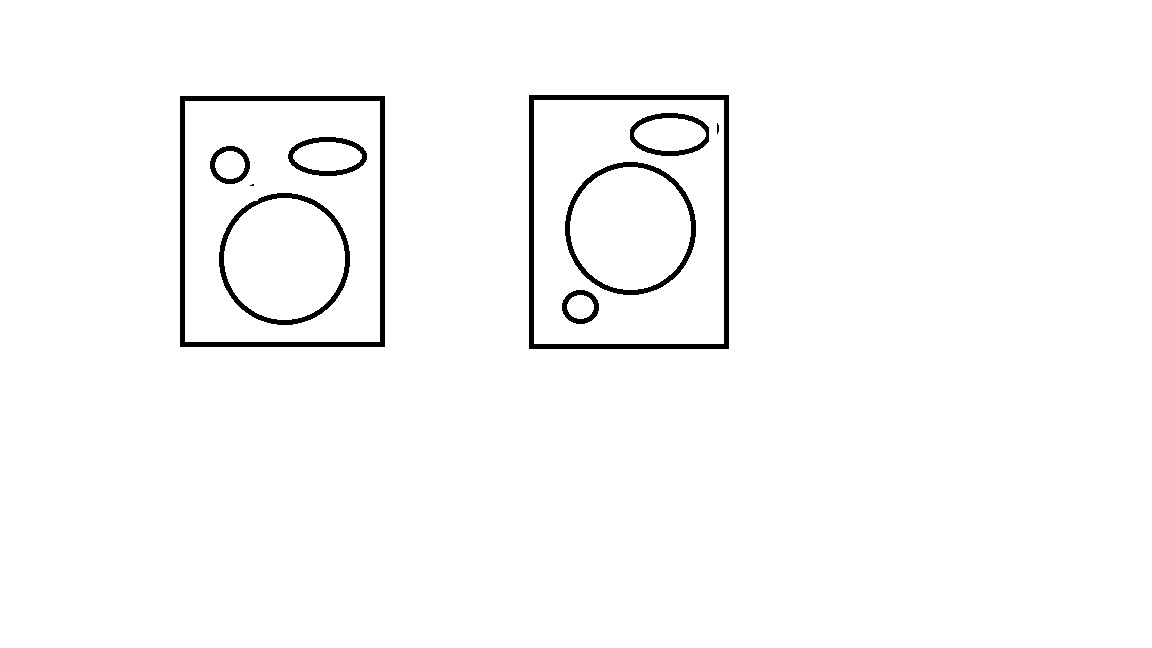

Расположение Динамиков
1 правый вариант вижу более предпочтительным , тк они всегда будут на чем то стоять , соответственно переотражения голосового диапазона , это напрягает
2 вч будет под 45 градусов , усредним +- по звуку , не смог в пайнт нарисовать
Соотношения сторон по фронт панели
1 Смешение басовичка-середнячка +- палец вправо- влево сыграет роль ?
2 Расположение фазика - важно ли относительно опорной поверхности колонок +-вверх - вниз
Буду признателен за обсуждения по в общем и целом с любыми формулировками

Инвертор считается на пальцах, если есть данные по Т-С, все зависит, какой динамик есть в наличии, потому как 10ГД-34 это один вариант инвертора. а 25ГДН3-4 другой вариант , походы разные к расчету , понятия нужны, что делать с динамиком ниже баттервортовской добротности, а что с динамиком выше таковой.
Насчет дырки побольше , как гарантии крутого баса, вас чуток обманули. Завышенные диаметр трубы и ее длина изуродуют отклик и звук внизу.
Смещение динамиков в сторону от центральной вертикали , особенно пищалы, курочит симметрию АЧХ слева и справа, делая звук зависимым от положения слушателя , учитывая , что колонки обычно стоят параллельно, а слушатель между ними. И получится , что одна колонка сильно кривее другой, если выделываться с экзотическим размещением динамиков на морде лица фронтальной панели.

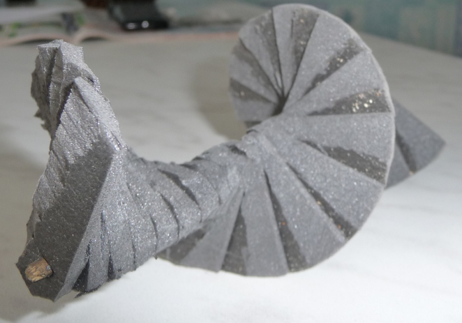

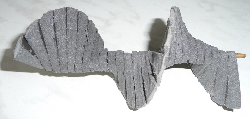

Фазик
1 программы отказываются вообще считать такой обьём корпуса
2 хочется дырку побольше , так мягче звучит ,ограничен грубиной 120 мм (не умею считать )
3 53-60 гц выход на мощностной режим хотелось бы

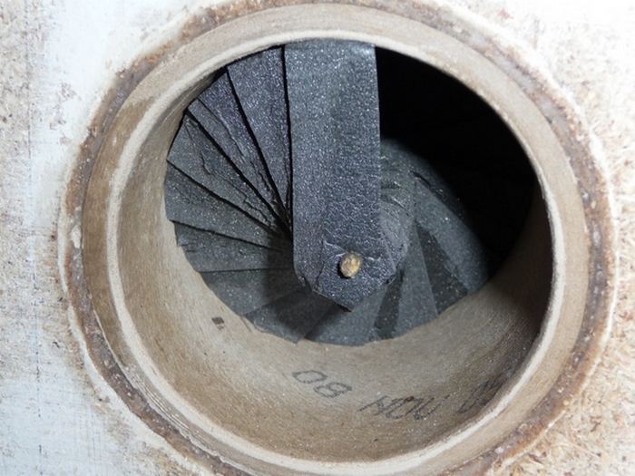

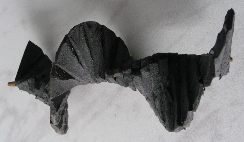

1. В ручную. Формулы в сети есть.
2. Делайте спиральный. Т.е. внутри что-типа одностороннего шнека, который фактически не меняя сечения трубы увеличивает её длину.
Придумка не моя. Стянул принцип у какого-то японского пенсионера... Очень давно.
Диаметр внутренний 75 мм. Длина картонной трубы 150 мм. Полтора оборота спирали-шнека. Сделано под динамики 4". Корпуса подарил и их переделали под 5" ничего более не меняя.
По корпусам уже ничего не помню.
3. Предполагаемые объём и внутренний диаметр трубы ФИ. попробую посчитать.

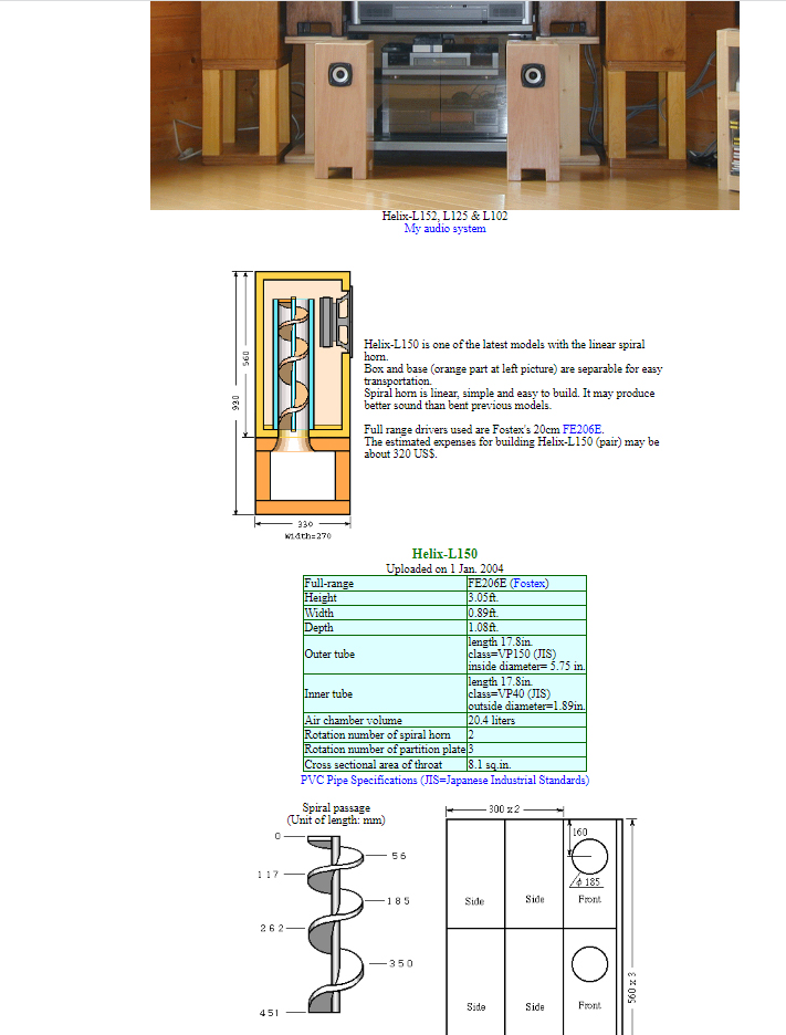

Это разработка японского "колоночника. Я уже сюда выкладывал его.
    326.8 KB · Просмотры: 205
Виктора Клюдта
Валентина:(
Не у Виктора Клюдта случайно? У него патент на "пропеллер"
Если бы у него (и не Виктора, а Валентина), то так бы и написал. И у него всё совсем не так.
А на японца наткнулся ещё до того как появилась информация о Валентиновской "Торнадо". Видимо после смерти того японского дедка, пропала из сети вся информация. Что успел напечатать на принтере - то и осталось. Кстати.... Надо поискать.
