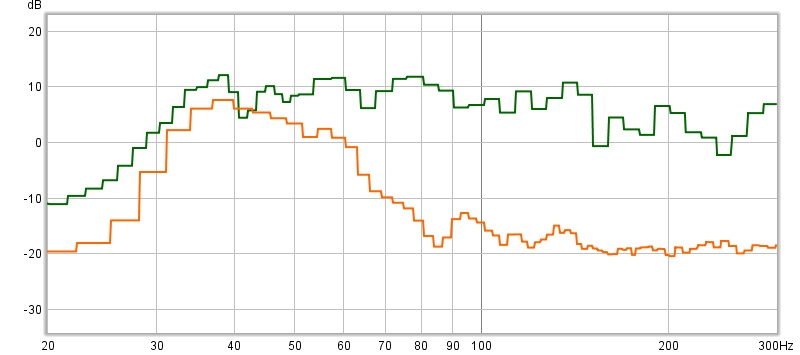

Замеры на НЧ - неблагодарное дело. Но все же...
Зеленый - сумма с фронтами.
Желтый - саб отдельно.
Полка у саба - шум.
Все в точке прослушивания. Ну, и...шаг влево/вправо - расстрел на месте. Холодными пирожками.
Полка у саба - шум.
Превосходная АЧХ. спасённая удачным местом прослушивания. А соседей Вам не жалко, понятное дело.
