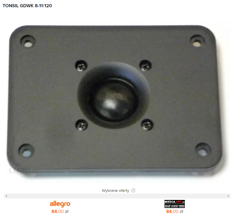

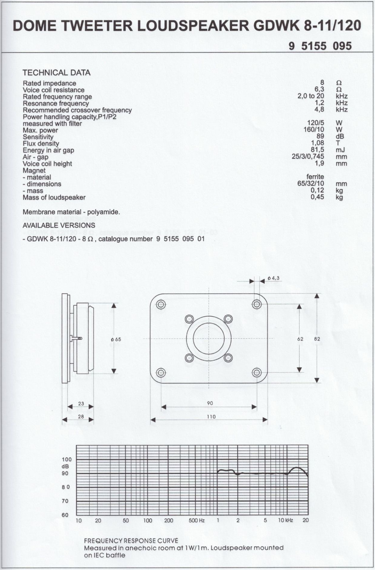

Спасибо, такие https://m.ceneo.pl/39684039?se=6tdU...7oxmNSwZn3qV87aUvMDWWCyciYaAqe4caAr0jEALw_wcB
как то так, кстати у вас нет ли записи звучания акустики того человека которому Вы делали. В формате WAV
    326.2 KB · Просмотры: 131

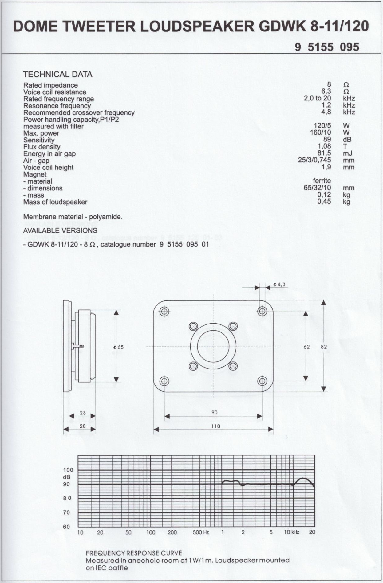

У них 8 Ohm 89 dB как Вы думаете с 25 гдн-1-4 подружит?
Душить придется так как у 25гдн1-4 по памяти что то около 85дб. а в реально наверное ещё меньше. И 25гдн1-4 не лучший выбор лучше его старший брат 25гдн3-4.
Да, надо поискать этот (TONSIL GDWK 8-11/200) ГД.
Интересно, сколько он тут может стоить?

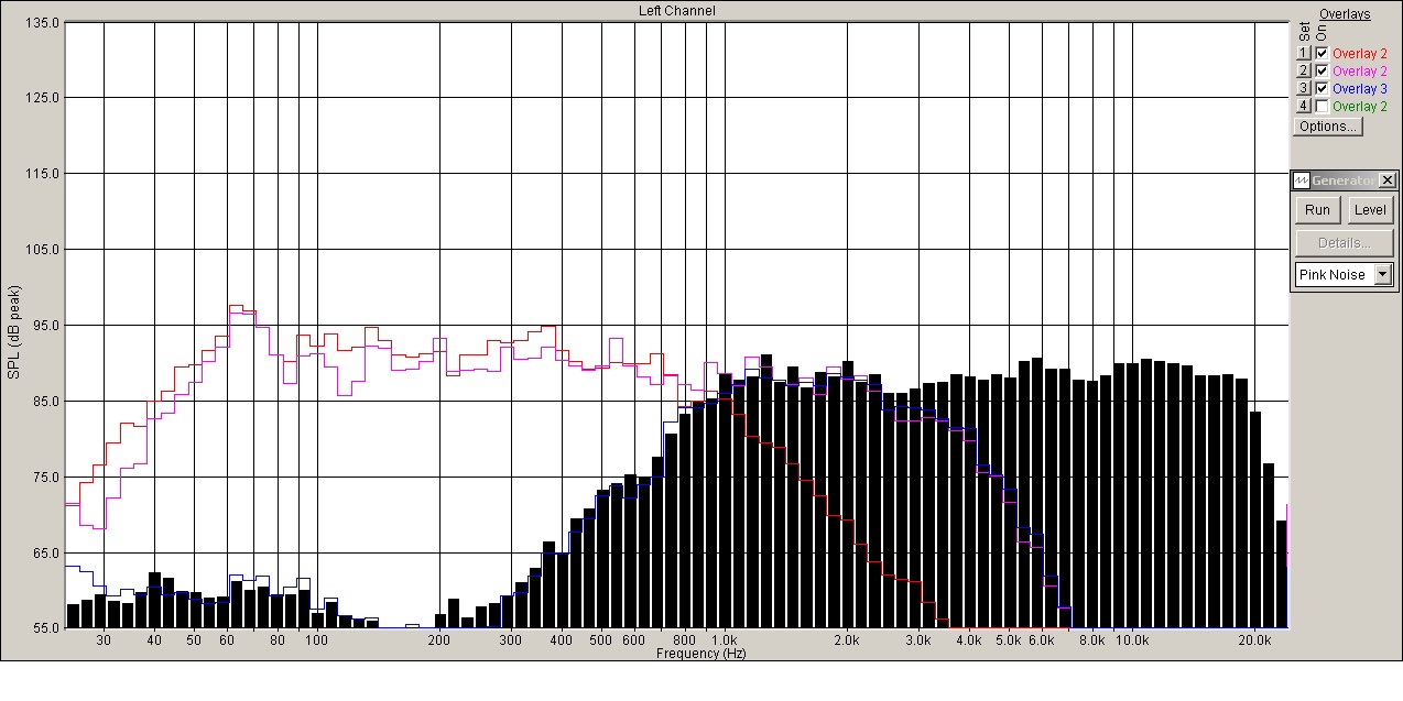

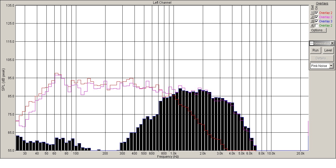

Эти вэчешки слишком хороши для 25ГДН-1 (10ГД-34).
На 25ГДН-1 зайдут с разделом около 4-х кГц.
ТУТ смотреть, и ТУТ
Если производитель не врёт уж больно он ровный.
ТУТ смотреть, и ТУТ
Апалыч, я был сам про 10ГД-34 недоброго мнения. Ровно до тех пор, пока не привезли мне колонки S30 на переделку. И не знаю в чем дело, то ли опыта уже больше, то ли динамики дали приличные, я получил удовольствие от их звучания в колонках, особенно с фильтрами моей выделки. Дины ОЧЕНЬ приличные, если не жопиться на фильтрах. И пищалы ставить от всей души.
Оно конечно, 25ГДН 3-4 круче нежели 10ГД34. Но ....НО!!! Даже без переделки , колонки S30 на динамиках 10Гд-34 в павильоне динамиков на радиорынке - как муху газетой - нахлобучили гору всякого домкиношного импорта китаецкого розлива.
Врет, сволочь. У польских пищалок АЧХ напоминает нормальные Перлесы и ВИфы. А тут явный развод. Девочка дезигнер рисовала наращенным ноготком.
К счастью, хватает внутреннего чутья понять, что пищала хорошая и звучать обязана.

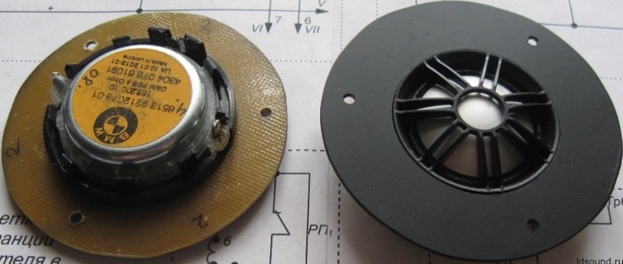

2ГД-36 (6ГДВ-2) с алюминиевым колпаком на каркасе катушки или как делал ты. Выпуклость с таблеточной упаковки-блистера.

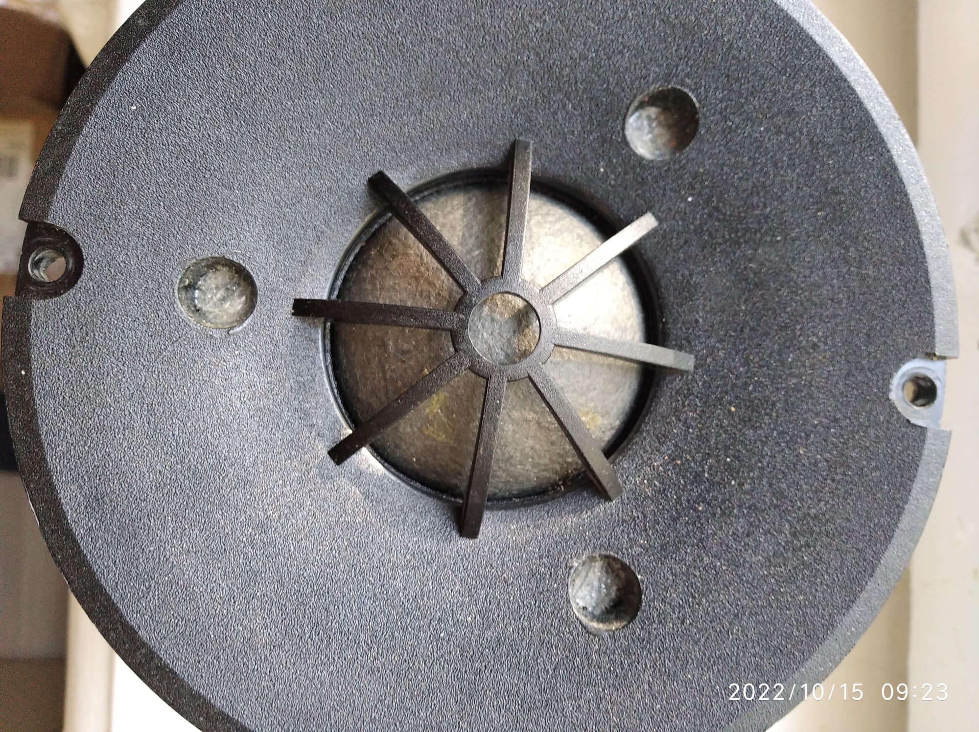

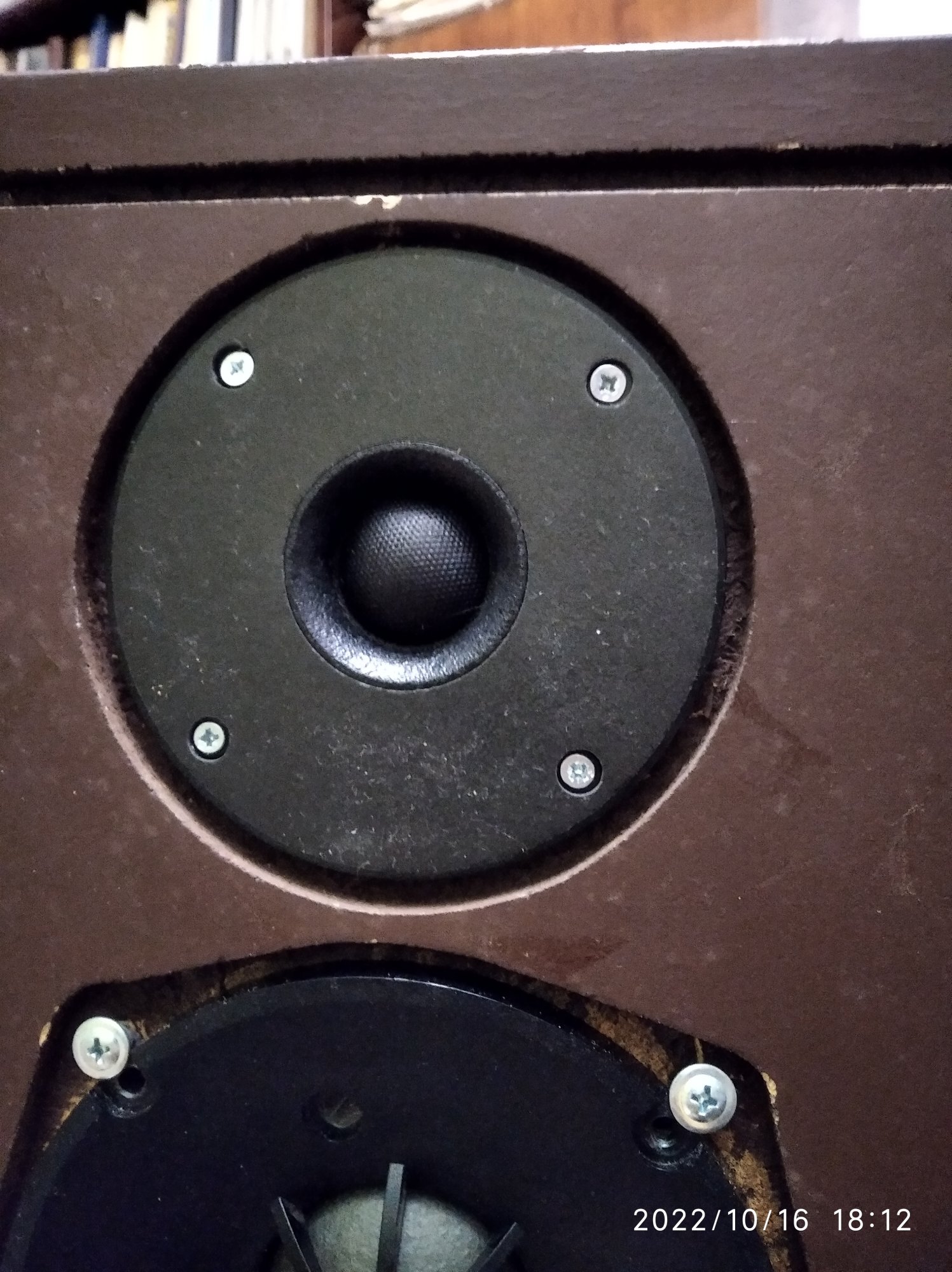

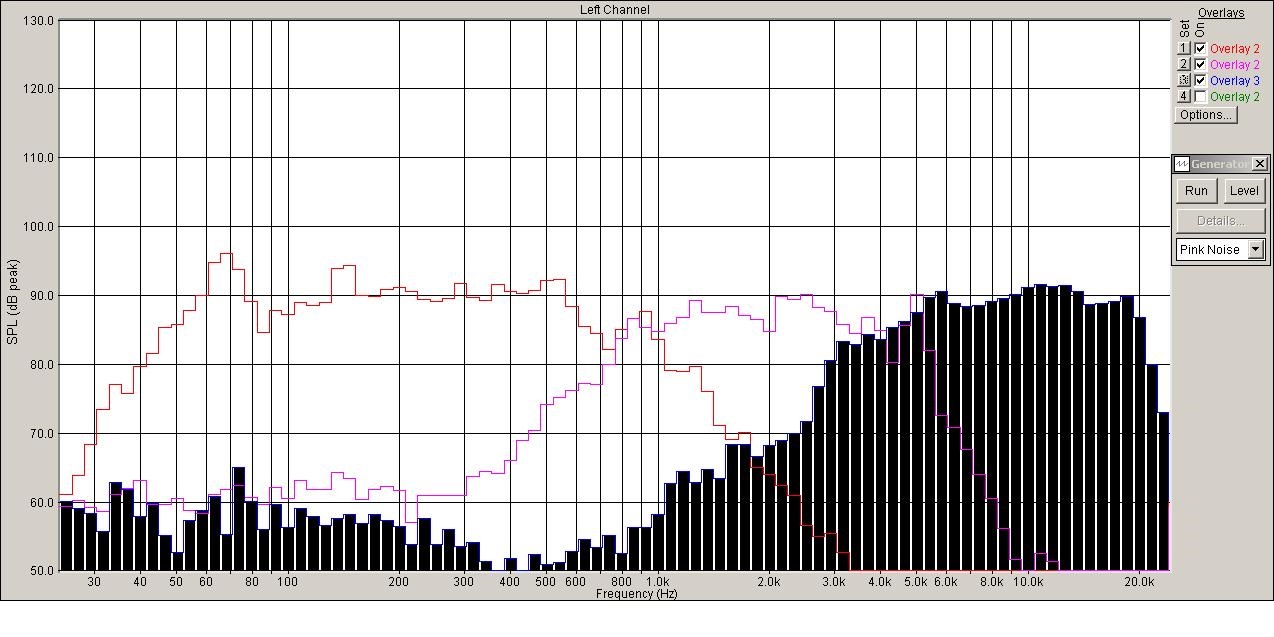

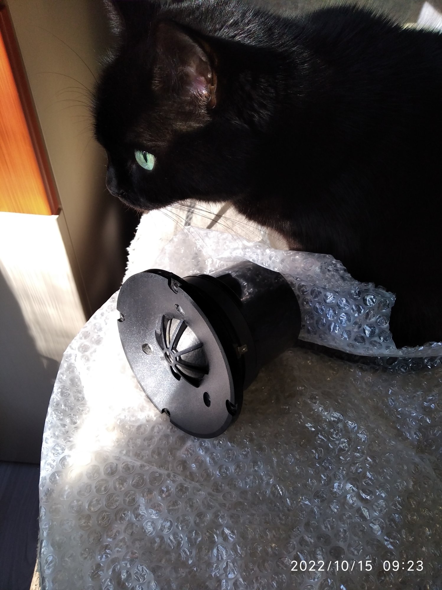

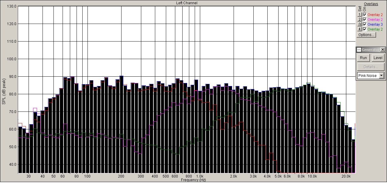

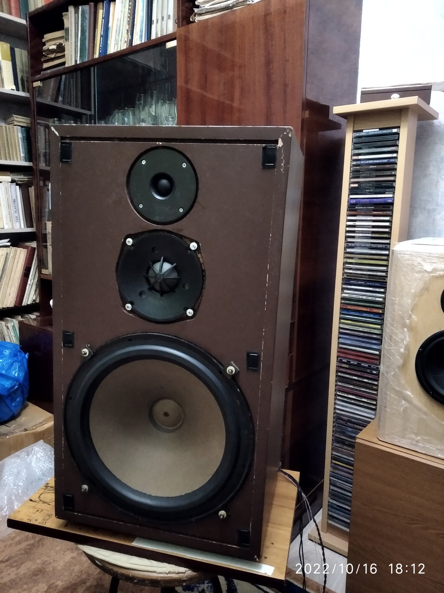

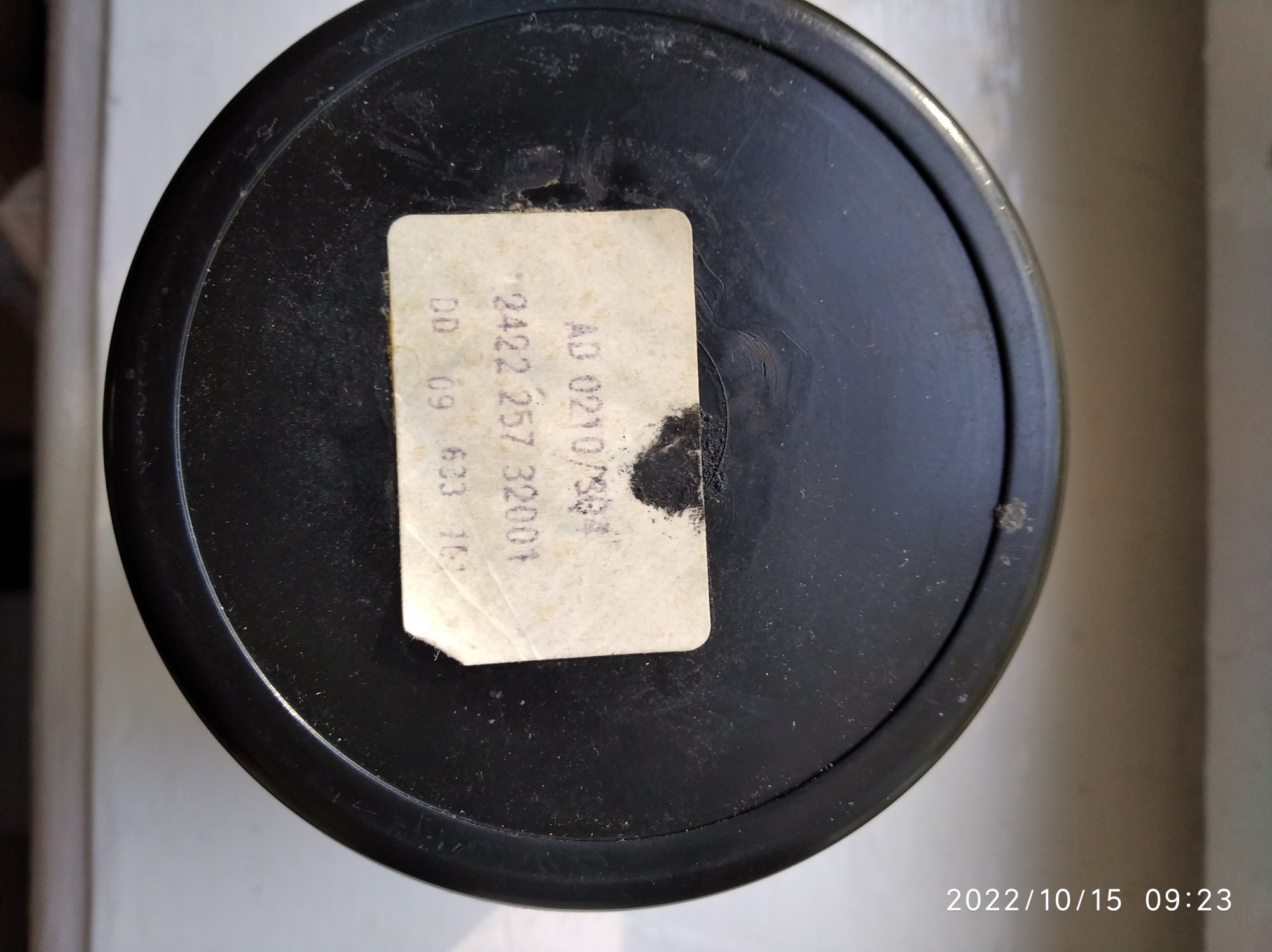

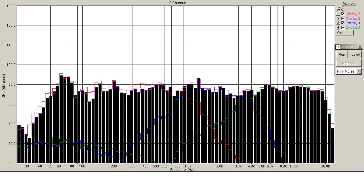

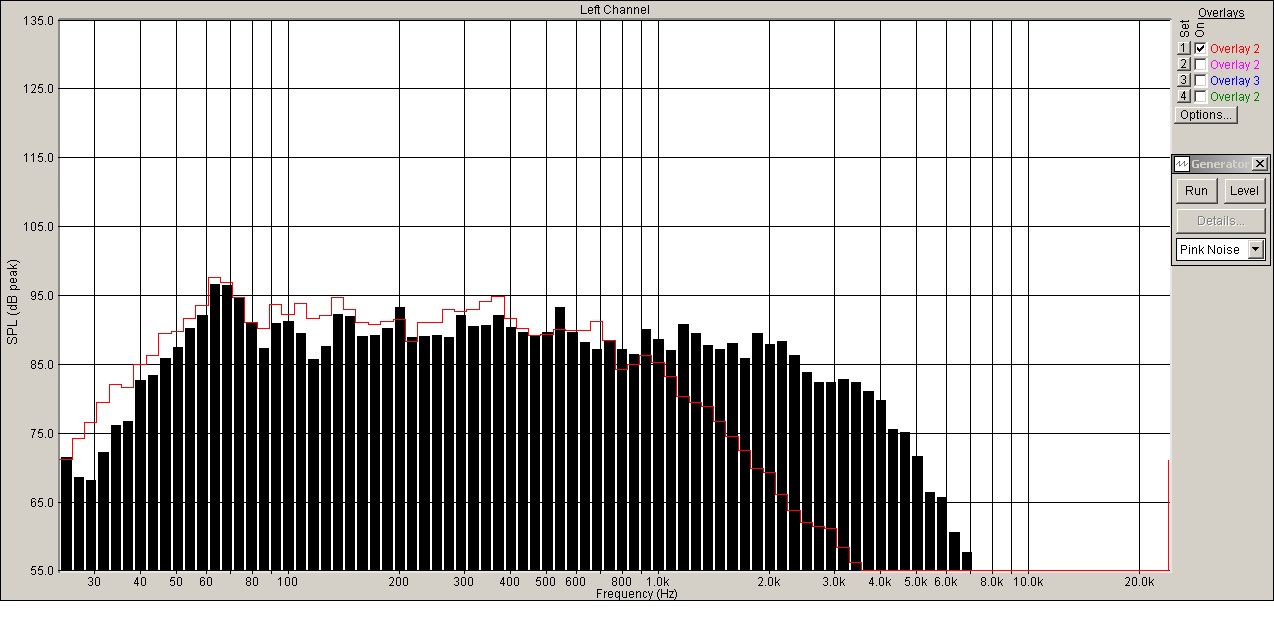

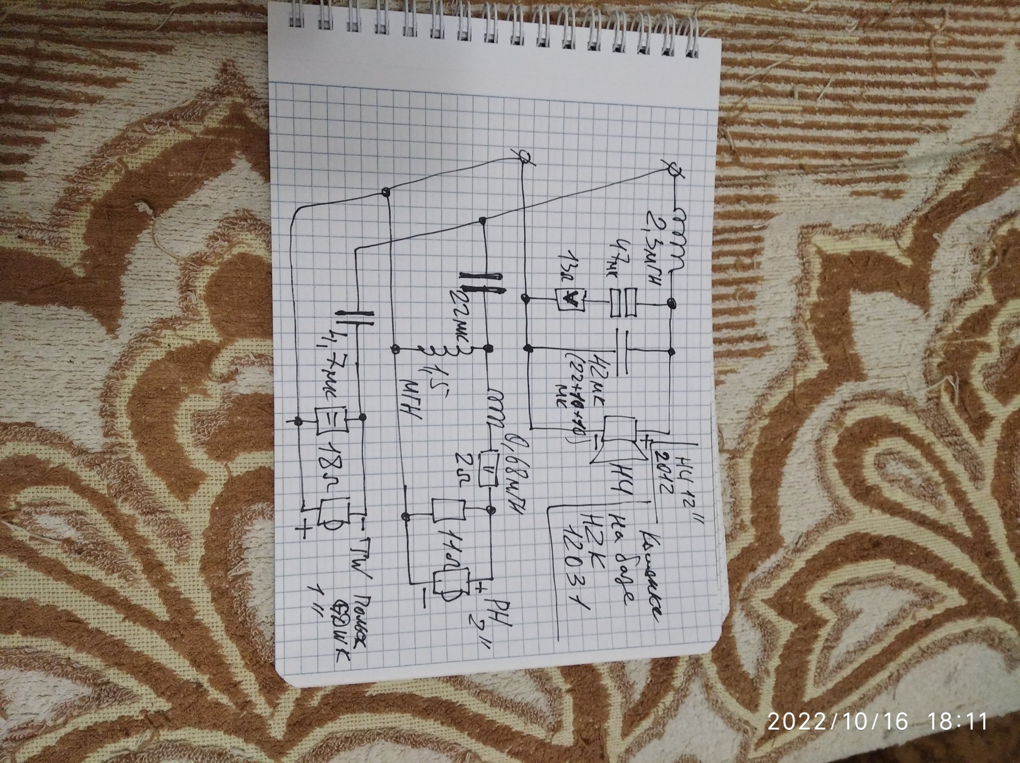

Если кто помнит югославские, ныне сербские колонки Н ZK чего-то там. родом из 80-х, то недавно поучаствовал в возвращению к жизни этих неплохих изделий, к сожалению, убитых временем. Из кучи колонок и динамиков нашли пару басовиков, ... и это все. Средники и пищалы- мусорный убитый хлам без надежды на реставрацию.
Судьба подарила нам пару волшебного звука и качества Филипсы СЧ с бумажным куполом и пару пищалочек купольных тканевых. Те самые польские GDWK!!! Получилось как обычно, удачно, если динамики не совсем конченные уроды. . Вот финальная ачх .Чуть позже найду фото.

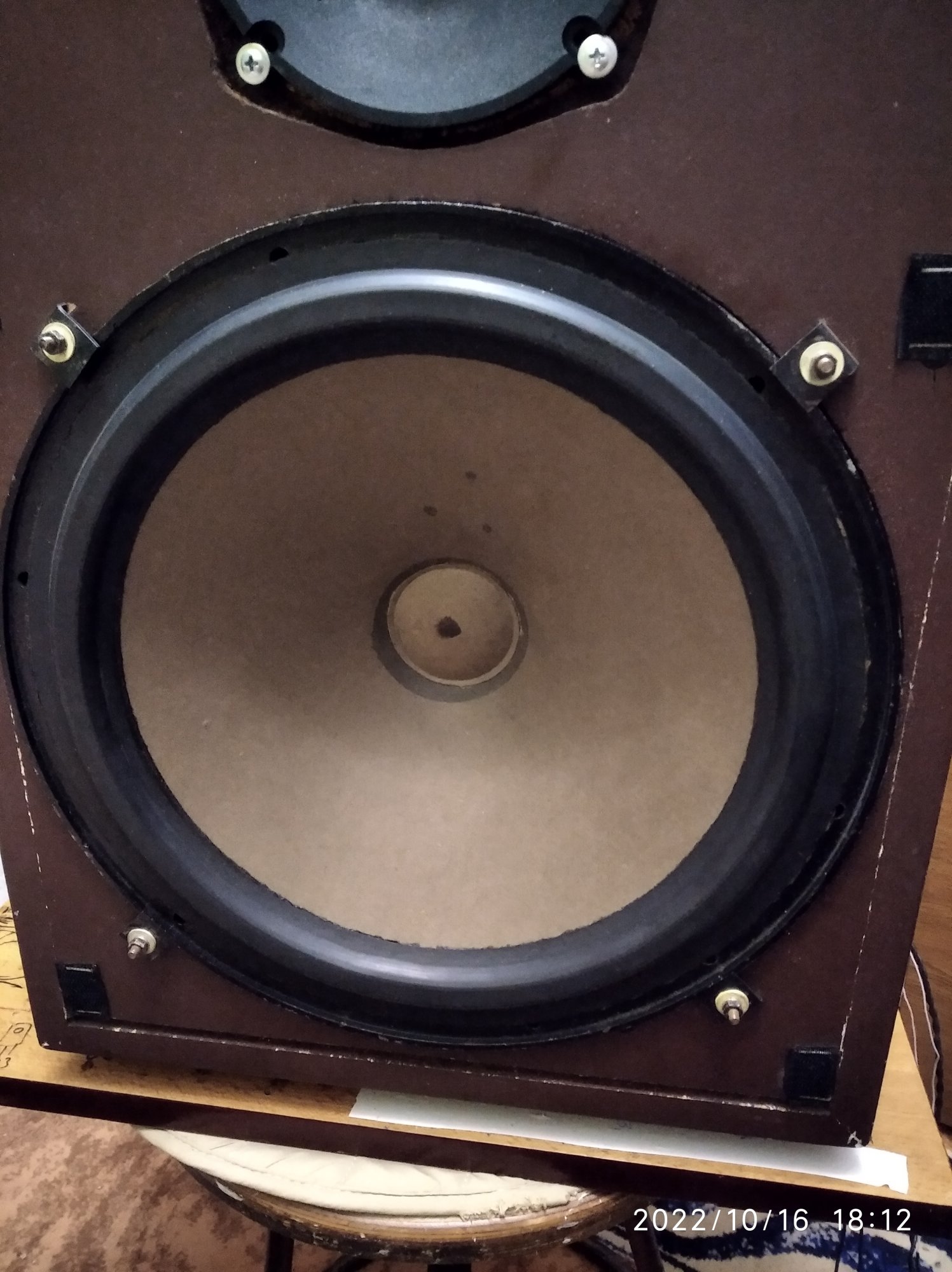

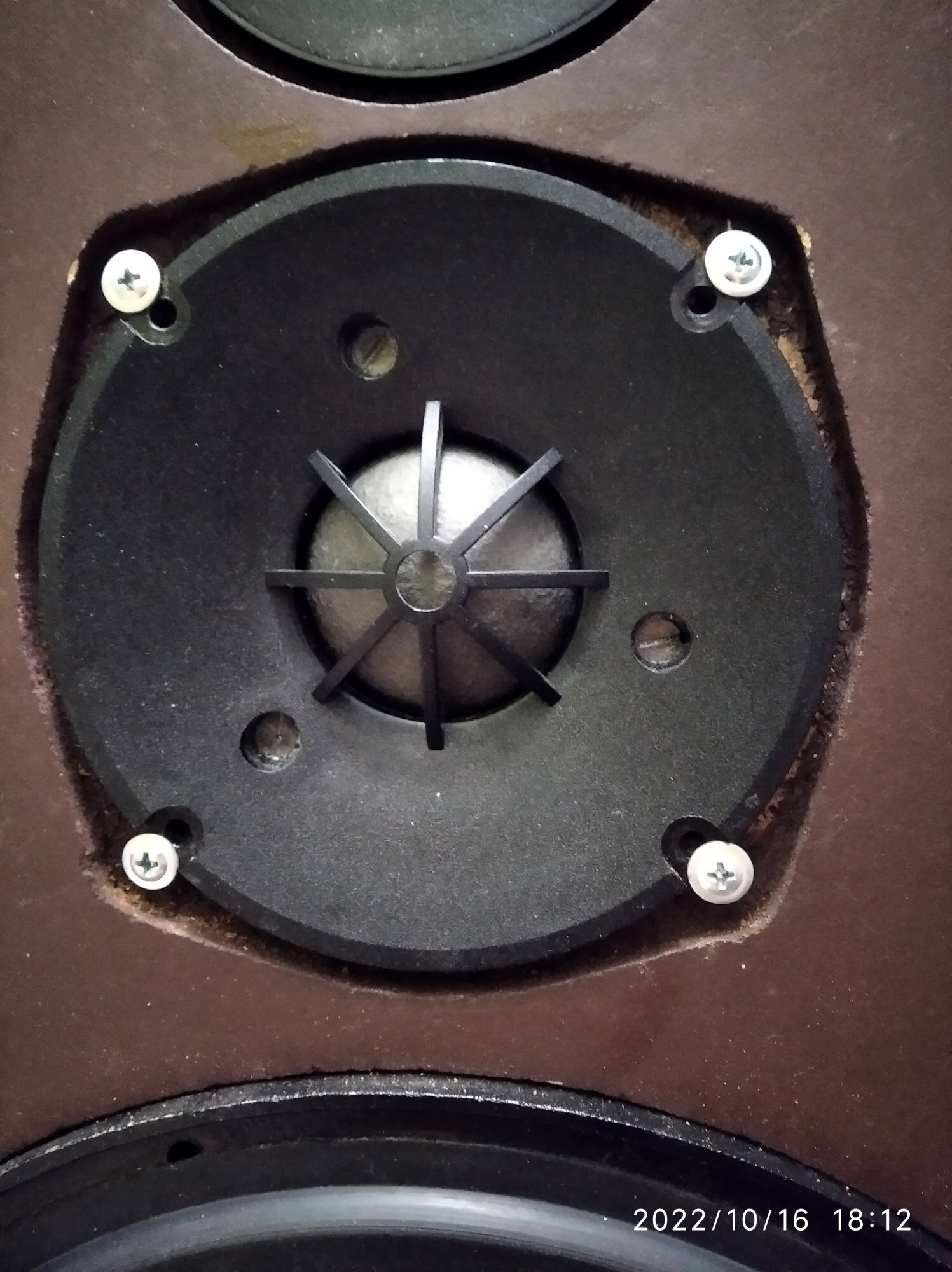

Юговские колонки от АБ
IMG_20221016_181219.jpgIMG_20221016_181214.jpgIMG_20221016_181210.jpgIMG_20221016_181202.jpgIMG_20221016_181156.jpgIMG_20221015_092330_1.jpgIMG_20221015_092321.jpgIMG_20221015_092306.jpg
