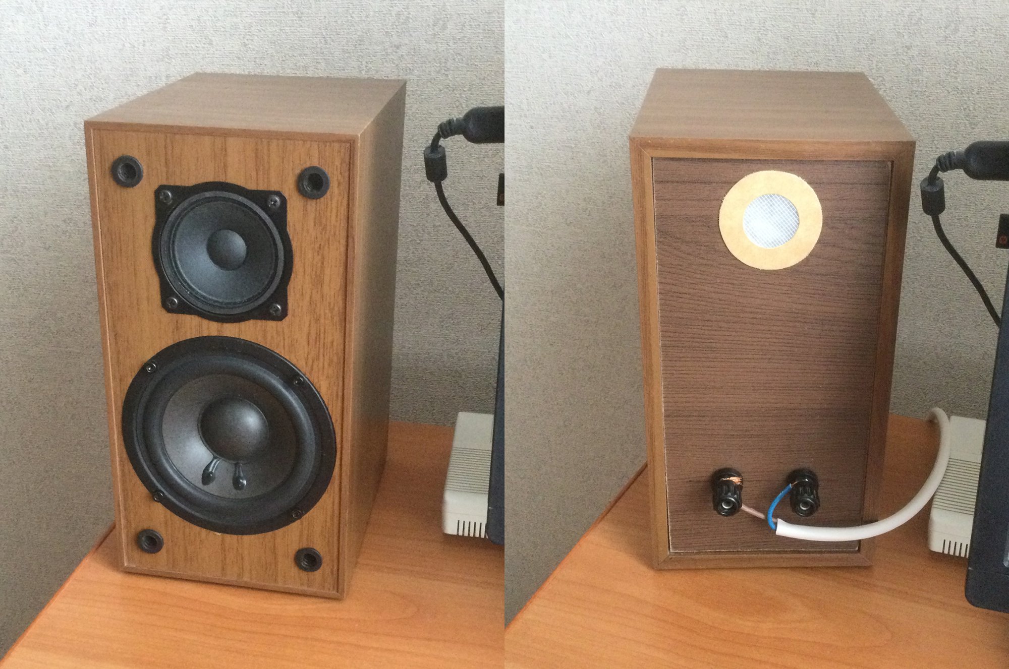

Решил переделать старенькие Jetbalance. Фильтр Бокарева, только L1 увеличил до 1.4, т.к динамик 8-омный. На тыльной стороне ПАС. Отверстие диаметром на 11% меньше, чем посадочное динамика. По мотивам Dynaco-у них это соотношение на каждом изделии. Между сеточками зажат синтепон. Конечно бы замеры сделать, но... Ни желания, ни возможности нет. Звучит лучше, чем было- и хорошо.
А что. джетбалансовский НЧ имеет ту же АЧХ, что и 25ГДН-3-4, а отдача - на 3дБ выше, чем у 25ГДН-3 на НЧ полке, то есть, 86дБ/Вт?
23,300
10,739
Понятно, что совершенно разные динамики. Но у джет очень приличная середина. Вот и решил попробовать.
да, это так. Динамики с выразительной ясной срединкой не нуждаются в замороченных фильтрах, достаточно чуток подровнять уровень средины и низа обычной катушечкой и всё.
В отличие от привычным мычалок-вопилок- мутилок. Те кровушки выпьют .
По опыту возни, нормальные звук и ачх с хорошими 8-омными мидами получается с катушкой 1, 68 мГн, она у меня составлена из пары образцовок на 1, 0 и 0,68 мгн, обе толстым проводом.

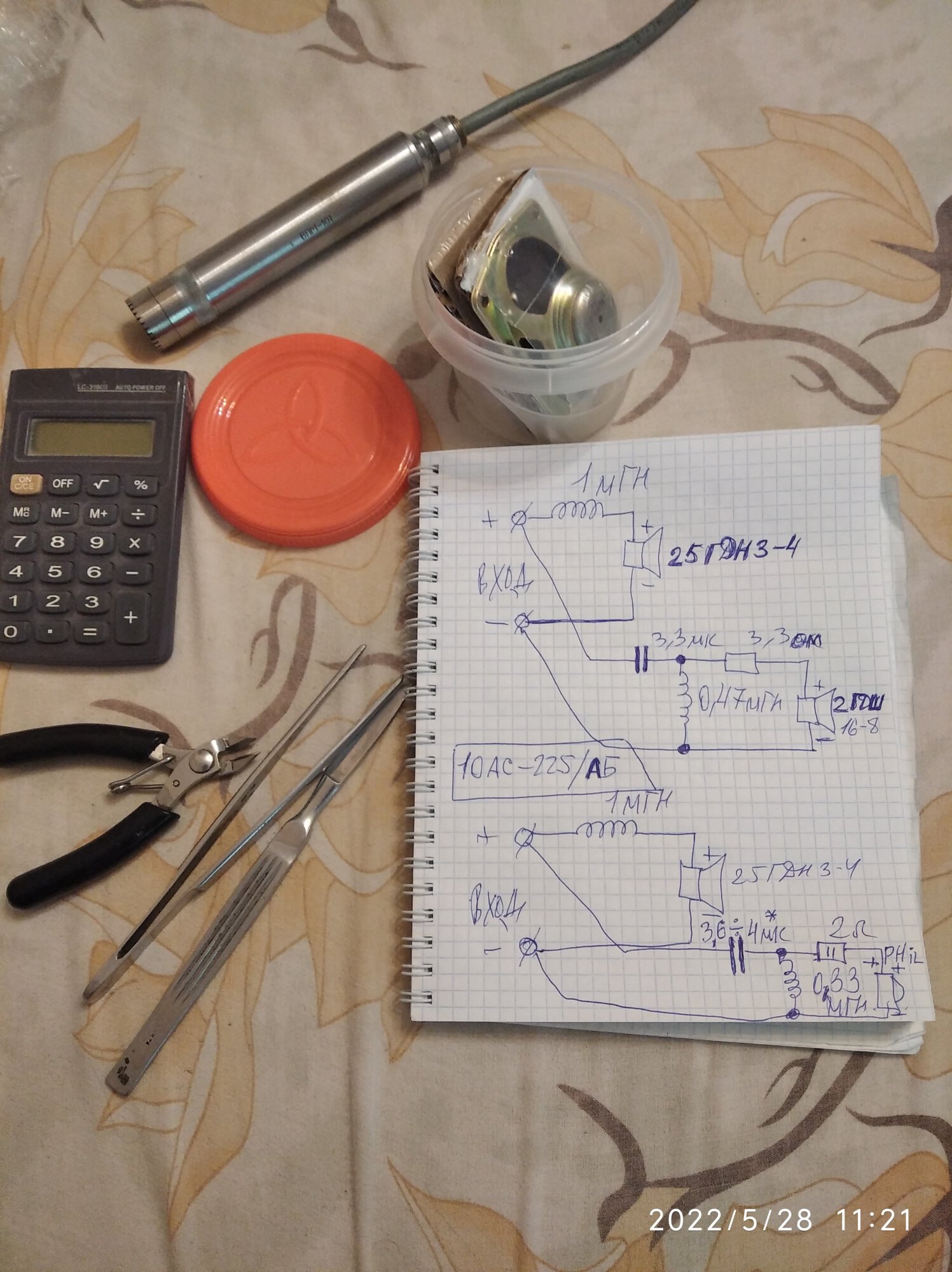

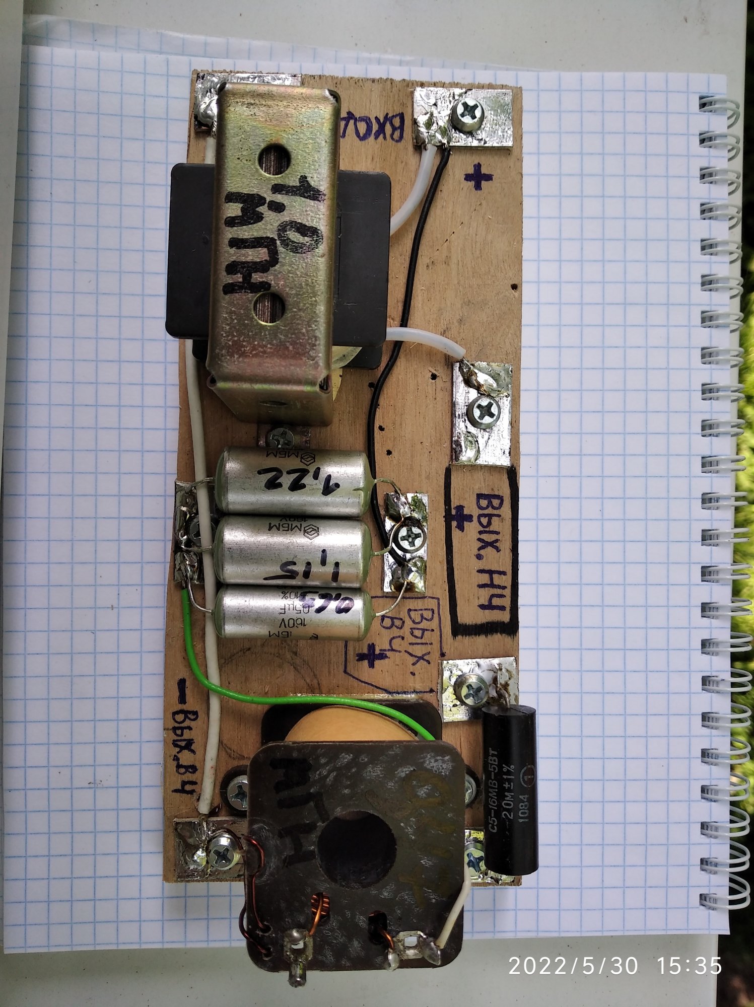

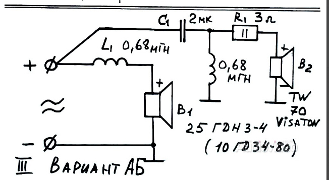

Фильтр для 25Гдн3-4 лучший из всех сложился в виде катухи на 1мгн.Спросите у вашего симуля схему ,аналогичную этой катухе.подсказка.стык на 2100
Дядь Саш, приветствую! Вы наконец "поженили" 25гдн 3-4 с 2гдш 16?
Дима,да!!! Катуха 1мгн,. Фильтр вч 3,3 мкФ,047 мгн и 3,3 ома. И безумно дивный звук

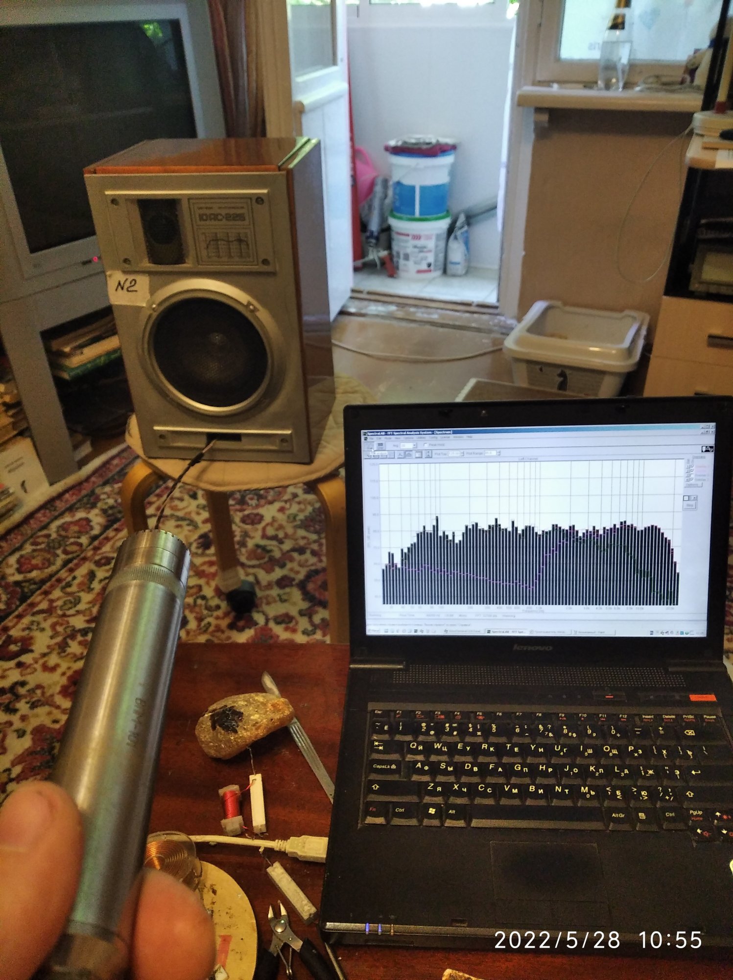

Комп у меня грохнулся,не могу пока что выложить замеры вчерашней работы над колоночками 10АС 225, они точь в точь кубики на 9 литров.Вот это ЗВУК, вам бы такой,всем.забыли бы про свои мульки ,а сидели и меняли треки.
Успел вчера отправить Сергею колобркину в личку фотки с рабочего стола,реальная АЧХ на шуме. Родные фильтры в колонках это дичь и позор.
Единственное что,окружающие предметы в колонке уродуют АЧХ пищалы,но слух к этим вещам относится терпимо,к счастью.
Ура) У меня динамики заждались просто... Прежние то "кубики", разобрал, чтобы Визатончик поставить к 10гд 30. А эта пара теперь будет воплощаться, с Вашей подачи. Спасибо за труд, дядь Саш.
Дима! Ящик в 10ас225 внутри точно 10 литров,динамик поллитра отобрал.
Итого 9,5. Порт прямоугольный,измерю.в настройку 25гдн попал круто,60 герц.Слампой будет ещё лучше,добротности добавится,а то недобор.

Емкостишка на 3,3 мкФ вч,там меняя ее от 3 ровно до 3.9 можно круто менять голос колонки,подачу на средине,от прекомфортной до драйвовой. Подумайте про переключатель режима на сч и вч ,на разные ёмкости,под настроение
Переслушал кучу фильтров для 25 гдн3, они все протягивали отдачу повыше и делали срез крутой,стык с пищалой получался проблемный,из за большого расстояния пищалы от басовика.А просто катуха отдает проблемную срединку МИДа пищалке,получается бархат.дины охрененно созвучные.
Уродский редактор называет МИДа упрямо с большой буквы,холуйские замашки сидят
Как инструмент для управления срединкой, назову резистор ом на 10 12 в обход катушке фильтра .даже без пищалки звук чистый и ясный, с протяженной АЧХ.но пищала доводит все до идеала.но есть торчок в районе 5-6 кГц,придающий звуку некую живость.Это если кому- то ее не хватает

2ГДШ-16 8 ом, внутренний размер у моих 10АС-225 190*160*315 (9.5 литров),фазик 60*45*15 (внутренний)....Фильтр получился на нч 0.78, вч 3.2мкф,0.42мгн,2.2 ома.

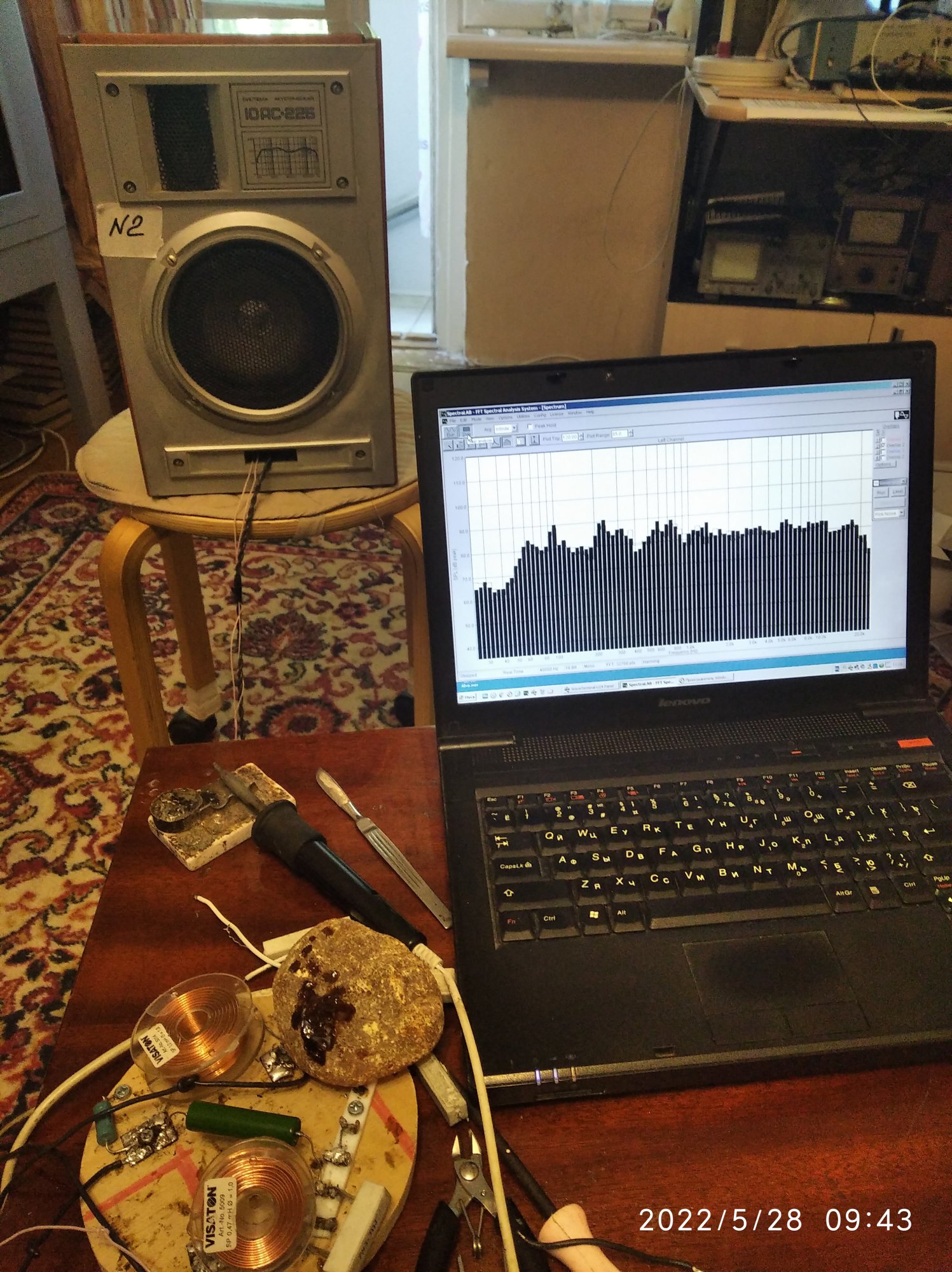

А гляньте ушами катушку нч на 1 мгн.Случайно ткнул пинцет внутрь катухи на 068мгн и все как запело....измерил- ровно 1,000
Размер ваших колонок такой же, и 9,5 литров посчитал.Нижний срез 60 Гц,баса хватает и есть запас по добротности для усилителя с выходным 1,5 ома

2гдш-16-8 он восьмиомный, к нему фильтр с 3мкф ,0.47 мгн и 3 ома гасилка

Да,тянет ровно с некрутым спадом до 6 кгц,по оси.Внеосевая ачх валится с трешки.

Эта случайность давняя закономерность, типовое решение подвигать индуктивностью. Можно так, а можно вокруг катушки с недостаточной индуктивностью соплей навесить, с тем же резальтатом. Но уже с соплями . И ручка пинцета идеально годится . А носики пинцета работают на вч катушках, там диаметр меньше.
