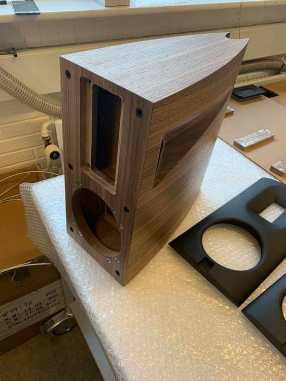

Динамику тоже небезразлично тесное соседство стены с тыльнорасположенным отверстием порта,
он просто обязан отозваться уходом резонанса вверх и искажением настройки всего инвертора
.Боковое расположение , кстати, со многих сторон удачное решение. Но до сих пор не видел нигде такого варианта.
Посмотрите.
И где тут отверстия делать? На задней панели? Так они вплотную к стене стоят. На передней? Так это решето получится. На внешний вид внимания не обращайте. Сын уже 20 лет не может (и не хочет) доработать внешний вид. Даже переднюю фальш-панель не сделал! Разночинец!
e7fe1616-e06c-4acc-9461-baf15cb7fce8 (1).jpgf54a7582-18ed-49e0-a33b-73e41c038ba4.jpgdce37e66-60f8-4b1d-9c64-459d6f0cd2f1.jpg
23,300
10,739
Оттянуть басовик , проложив шайбы. Получим кольцевидный порт, описанный в книжке Иоффе и Королькова .

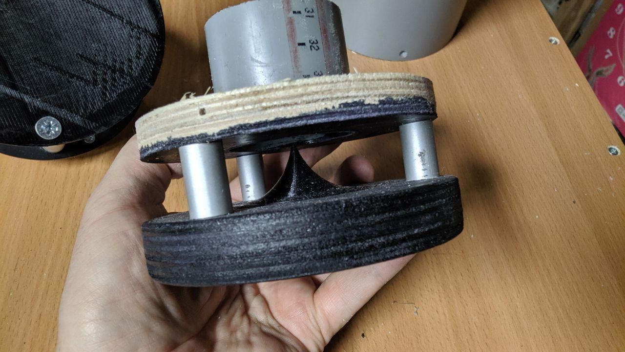

Я разговаривал с Иофе по поводу этого Патента (авторского свидетельства). Задумка интересная, только они ее не реализовали. Кроме рисунка в Патенте ничего не было.
Шоров с сомнением качал головой.
Было предложение установить НЧ динамик на шпильки. И менять расстояние между динамиком и корпусом. Но Лизункову это было лениво. Для диссертации одного Патента достаточно. А нам выдать Патент для хорошего человека - раз плюнуть, для "дела" ведь. Формально-то отличительные признаки есть, и какая-то физика, за уши притянутая. За все время, я не видел даже намеков на повторение.
Поэкспериментируйте. Интересно даже (если есть время).

Я пробовал, эффект предсказуемый, Z кривая меняется как и положено, ачх тоже меняется соотвествующим образом, но доли мм влияющие на результат требуют жуткой возни.
Позже встретил опробованние кем-то решение, когда динамик установлен на кольце, которое в свою очередь закреплено изнутри. Образуется некий лабиринт, улучшающий что-то там.
П
Просто Коля
Я пробовал, эффект предсказуемый, Z кривая меняется как и положено, ачх тоже меняется соответствующим образом, но доли мм влияющие на результат требуют жуткой возни.
Позже встретил опробованое кем-то решение, когда динамик установлен на кольце, которое в свою очередь закреплено изнутри. Образуется некий лабиринт, улучшающий что-то там.
Лабиринт? Только аэродинамическое сопротивление может быть. С шпильками более реально.
Но что-то мне подсказывает, что это туфта.
Ведь излучение из порта и динамика сдвинуты по фазе почти на 90 градусов. Поэтому синфазного излучения нет. А геморрой налицо.
Не в том смысле, что не работает, а возни много.
23,300
10,739
Согласен полностью. Была мысль доработать идею Иоффе , увеличив число секторных щелей для увеличения прочности конструкции, но это все мысли , не поддержанные в реале.

Товарищ делал вариант с внутренним креплением динамика с зазором. Настройка - перекрытие участков зазора. Послушать не довелось (другой город).

Мне нравится вариант ФИ в виде щели, направленной в потолок. До потолка всегда далеко (если только АС не стоят в книжной полке) и ничего не мешает волне. Более сложный, но прогрессивный вариант - ФИ в пол в напольных АС, тогда высотой ножек можем регулировать бас, что очень удобно.

Мне весьма нравится Полковский ПоверПорт - с рассекателем который, несколько геморно в изготовлении, но при выводе вниз, оченна симпотно, и при этом полезно.photo_2019-12-31_09-19-03.jpg
Аналогичное решение делал несколько лет назад. А в кач-ве корпуса -- бумажная труба ∅180 мм с внутренними перегородками (дабы не "оргАн" был). Вверху -- полуапертура на ETP158-Z1 с таким же конусом.

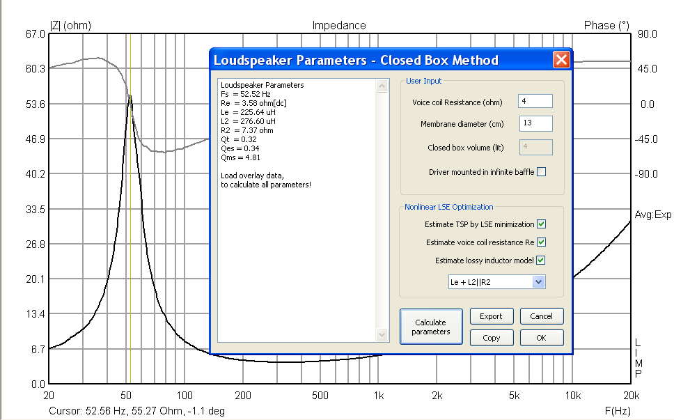

Прошли первые восторги.
Должны пройти и вторые восторги...
из четырех имеющихся 25-гдн-3-4 1988 года у всех Fs оказалась 74 - 78 Гц. Родной ФИ настроен на 60 Гц. Подвесы дубовые. Что делать - непонятно.
Всё понятно. Что делать - давно написано, и не раз.
Но чукча - не читатель?
Работают в корпусах 15АС-109, правда, ни малейшего отношения к заглавию темы не имеют.

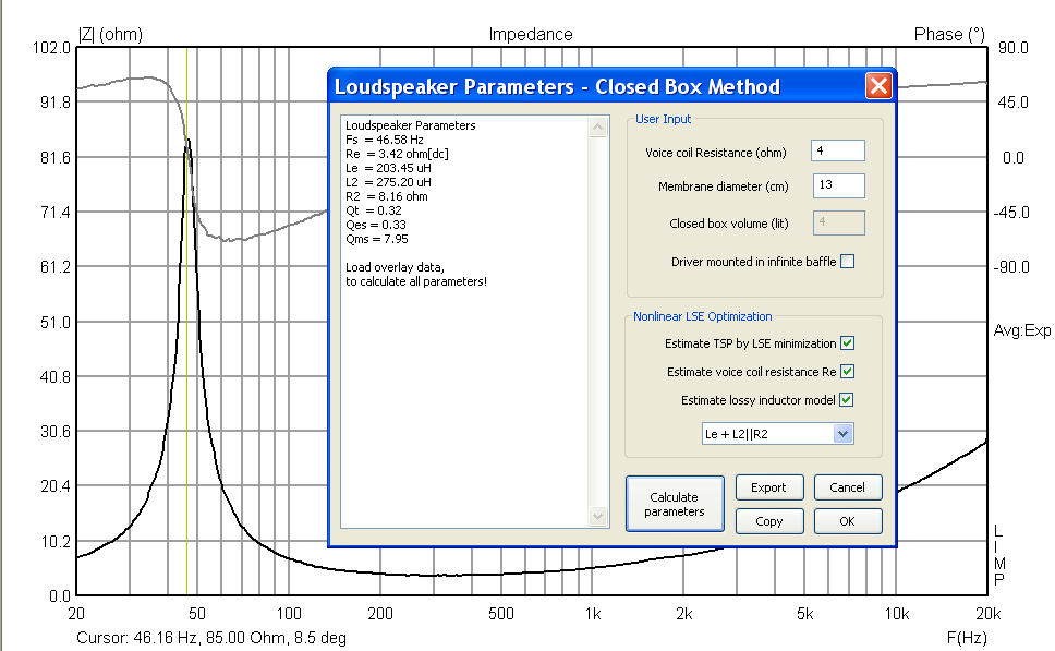

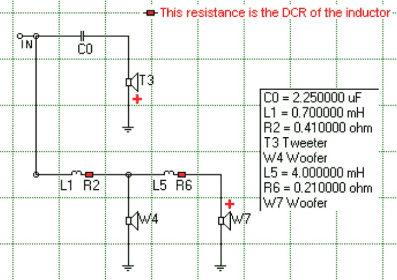

Заметил, что электрическая добротность, посчитанная ЛИМП-ом, обратно пропорциональна значению, записанному в графе voice coil resistance. То есть, если туда написать 3,2 вместо 4, то и добротность будет не 0,33, а 0,4.

Сергей, не путай нас! Это и есть Re.
"In this dialog box, user enters values for Voice coil resistance and Membrane diameter in appropriate edit boxes."(LIMP User Manual)
"В этом диалоговом окне пользователь вводит значения сопротивления звуковой катушки и диаметра мембраны в соответствующие поля редактирования."
5,352
5,963
205
Это ты не путай, а прежде разберись.
Диаметр влияет на Vas и здесь он не важен.
А сопротивление я, как пользователь, НЕ вводил.
Писал об этом в обзоре программы, ну сколько можно повторять.
