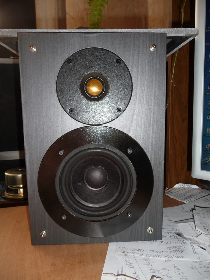

Из описания с другого ресурса:
Подключил/включил/ подал сигнал! Сначала не поверил, что эти пиз...и могут басить. Однако, как говорится: - Факт был на рыло!
Высоких на первый ух не хватает. Темброблок в помощь. Всё вроде стало на места, однако басок довлеет. Серединка тоже вроде как бы не прогнулась. Фоно, гитара, труба тут и никуда не делись. - А приподниму как я их повыше, подумал я сам себе и приподнял"
Посмотреть вложение 15241 Посмотреть вложение 15242 Посмотреть вложение 15243
"Решил расположить пищалками вовнутрь базы. Низа чуть-чуть поубавились. Причём плотное глушение трубы ФИ на слух еле заметно. 11 литров объёма всё же.

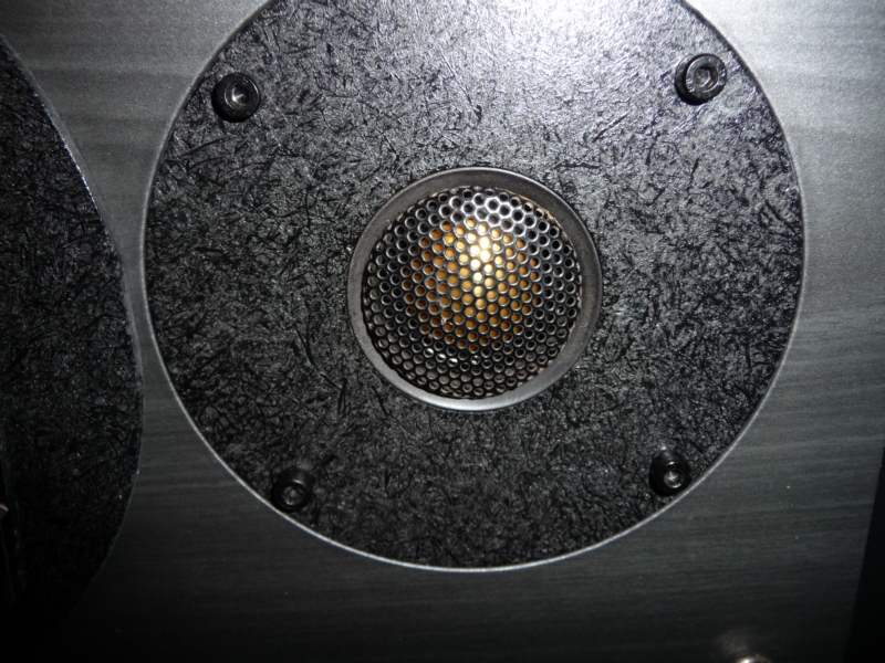

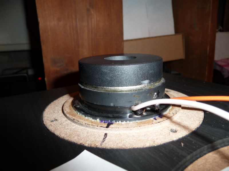

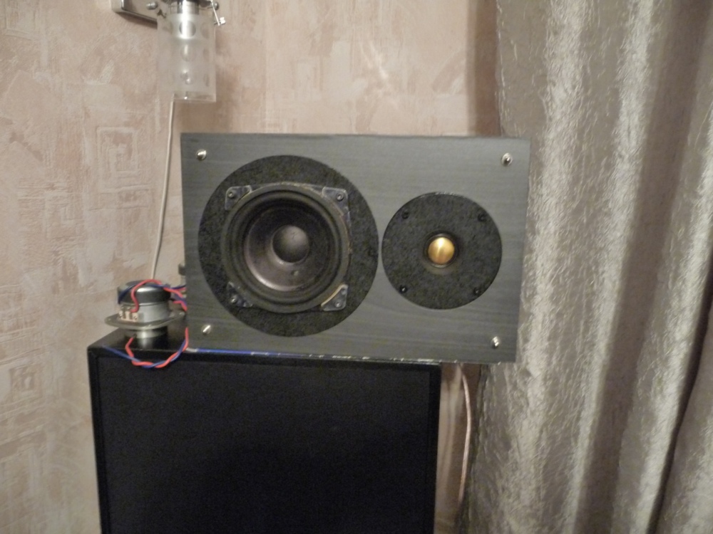

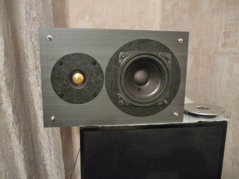

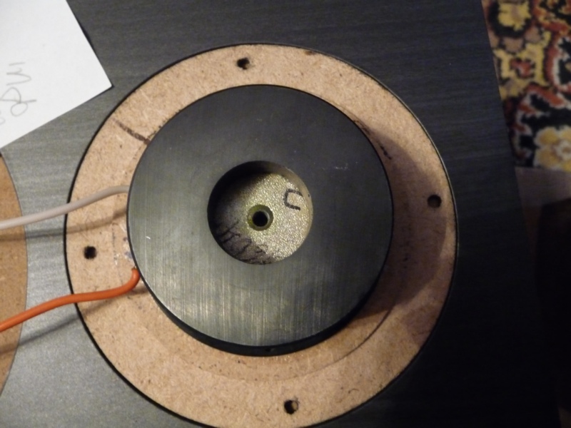

Позже выяснилось почему с ВЧ было не всё хорошо.
Оказалось, что у одной из пищалок просто кривовато (элементы МС не задевала) сидела катушка в зазоре. Если была бы неодимовая МС, то вполне мог бы и не заметить этого дефекта. Эта досадная накладка была исправлена. И чтобы хоть чуток добавить чуйки, на МС пищалок были приклеены магниты в противофазе.
Перед приклеиванием дополнительных магнитов, пищалки, чисто по деревенски, были проверены на щелчок от батарейки. Одна с магнитом, другая без. С дополнительным магнитом вроде как и пошибчее отклик был. Потом проверил влияние дополнительного магнита при подключении пищалки к измерителю иммитанса.
На частоте в 1000 герц, без магнита
№1 R=5.04 Ohm; L=160 uH.
№2 R=5.14 Ohm; L=140 uH.
Присоединяем магниты в противофазе
№1 R=5.45 Ohm; L=138 uH.
№2 R=5.65 Ohm; L=143 uH.
Почему индуктивная составляющая пищалки №1 стала меньше, ума никак не дам?

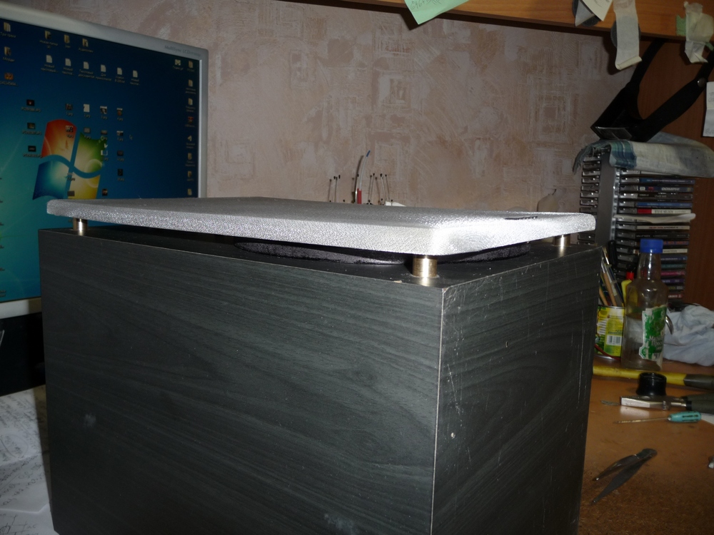

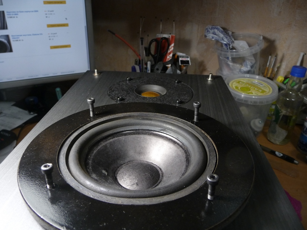

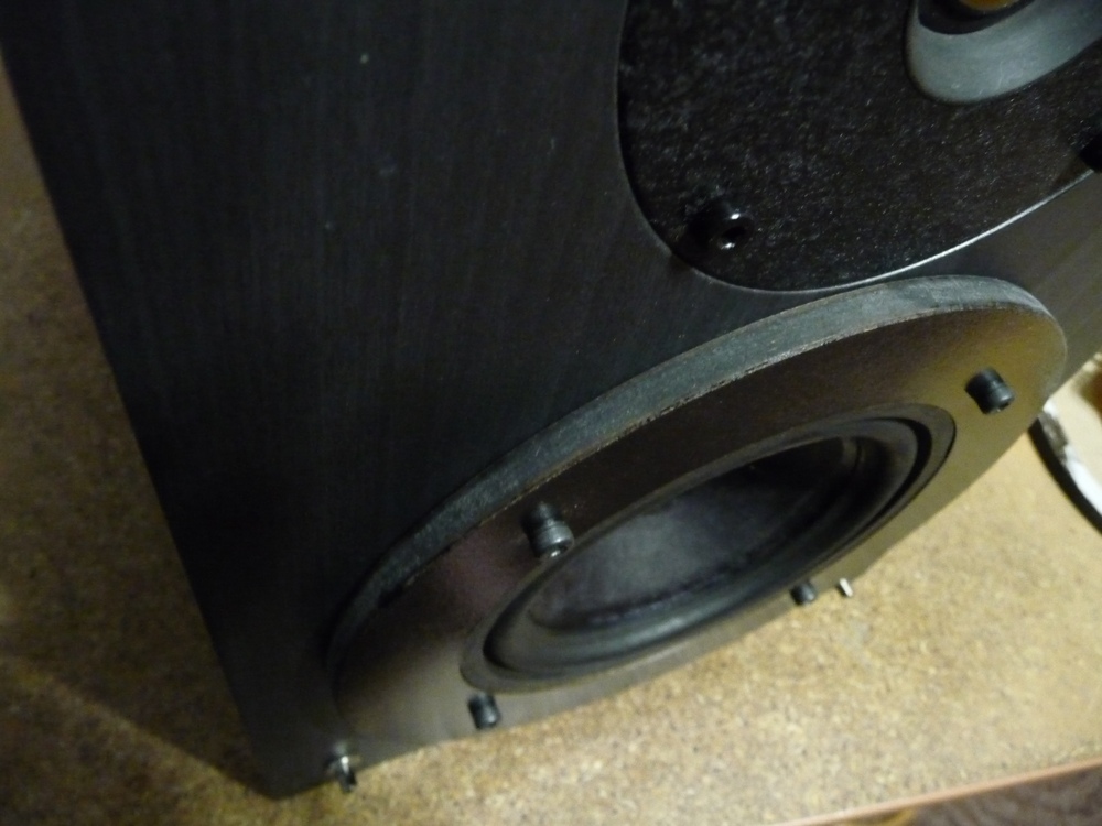

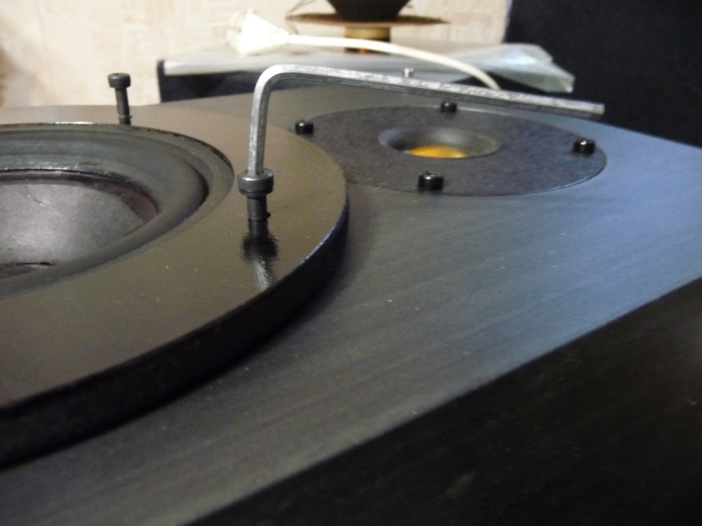

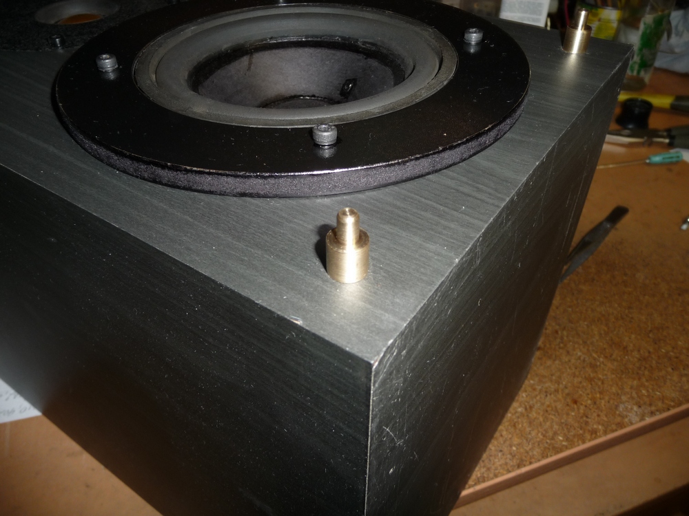

Ну и торчащие уши НЧ динамиков с внешней стороны фланца никак не давали покоя. Поэтому токарю были заказаны новые фланцы из упомянутой выше 6,0 мм ДВП и 8,0 мм ламината. После покраски всё было состыковано
Всё срослось, всё красиво, лучше не придумать, но.... Гриль-****, не укладывается на своё место! Ему не даёт это сделать новый фланец. Он шире проёма рамки гриля, на которую натянута акустическая ткань.
Проём гриля шириной 155 мм, а фланец диаметром 175 мм. Перекрывает по 10 мм с боков и примерно столько же снизу.
Прикинув так и сяк об косяк... Фланец обрезать не получится по вполне понятным причинам. Некрасиво да и с внутренней стороны этого фланца выборка под динамик и подгонка фланца под размер гриля, просто обнажит выборку.
Резать рамку гриля под диаметр фланца - тоже резона нет. Можно повредить ткань и ослабить боковины рамки гриля.
Решил удлинить "секельки" крепежа гриля. Опять же был сделан заказ токарю. Новые штырьки были установлены вместо стоковых
И вуаля!!!

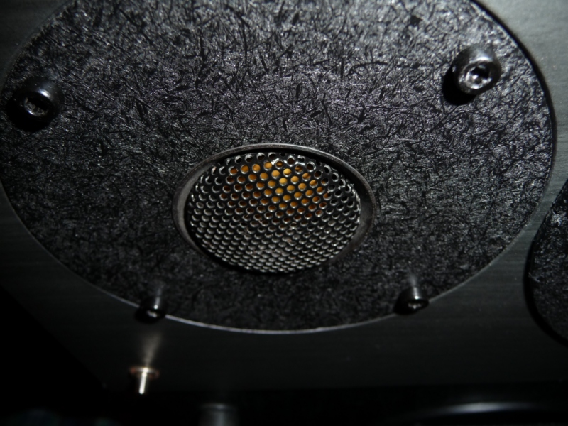

На ВЧ были установлены защитные сеточки от каких-то авто-пищалок. Чтобы не дай Боже.

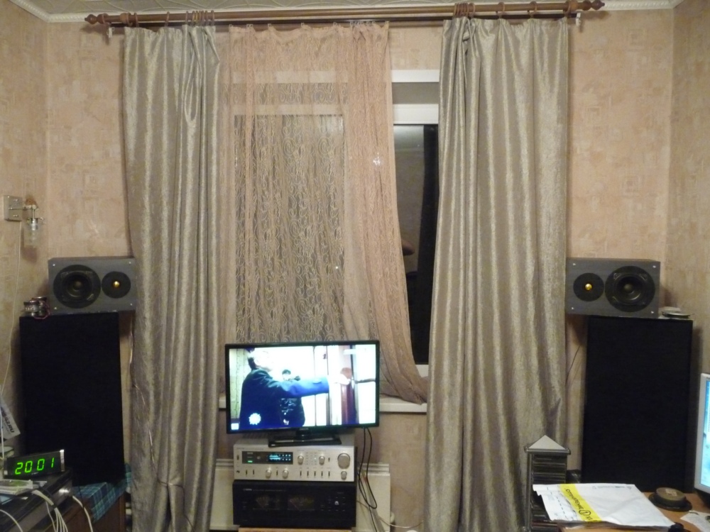

В который уже раз подключил. Навалил волюмэ. Вот оно, счастье, которого так долго не хватало и отсутствие которого доставляло беспокойство. Второй день слушаю музыку типа дабстепа и подобную. Сегодня вообще, жёнушки фактически весь день дома нет. Потому ВОО-ЛЛЛЮУУ-МЭЭЭЭ!!!
И, что характерно. Нет отторжения. Башка не трышшшит. Мозг не высверлен! Удачные колоночки получились.
И да. От начала действа и до его конца ушло три года без одного месяца. И.....

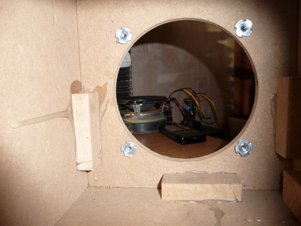

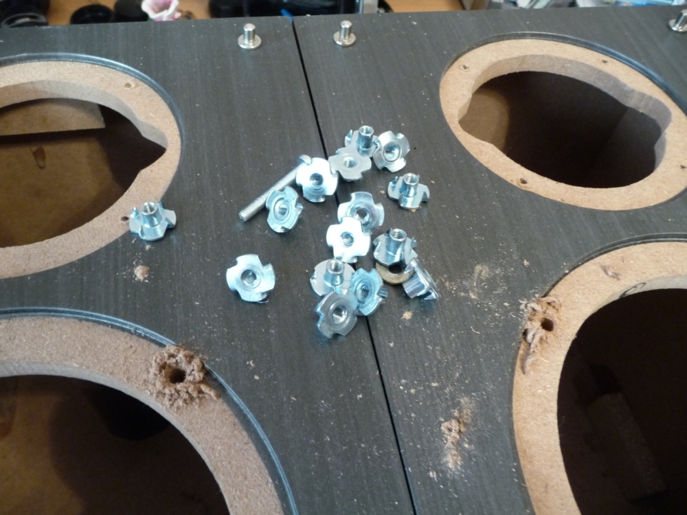

Динамики НЧ/ВЧ крепятся не на обычные саморезы, а на шипованные гайки. Так, что тут крути и крути.
Вот так я с пользой периодически проводил время. Иногда отвлекаясь на что-то другое или просто почёсывая жопу на диване.

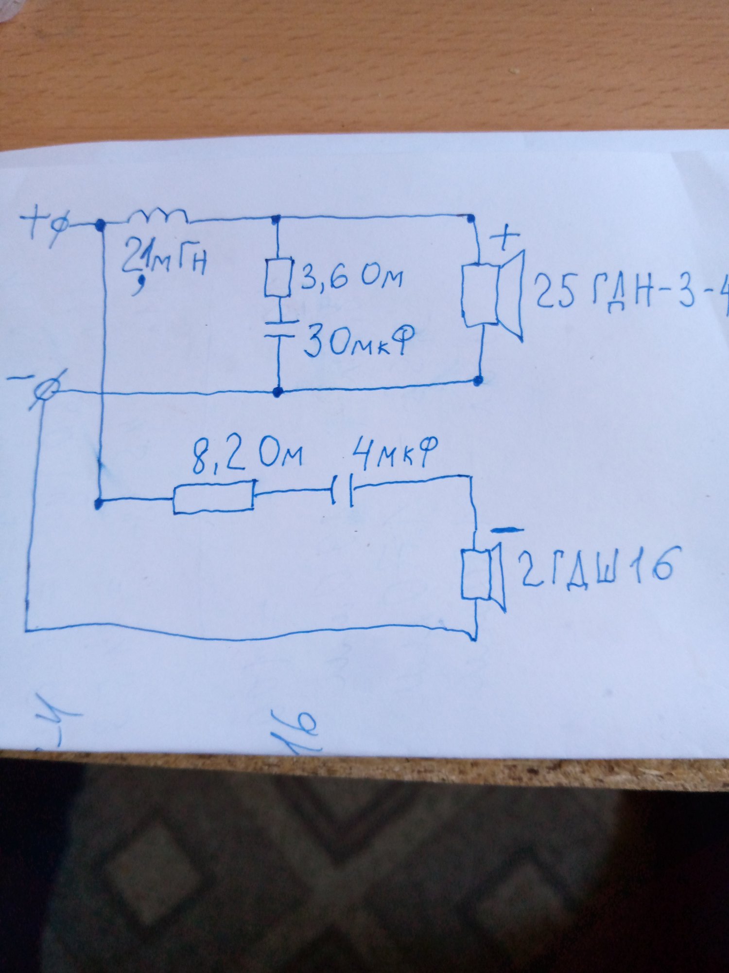

Собрал по схеме Шорова фильтр, из того что было под рукой, звук по сравнению с "кубиками" немного другой, имхо более приятственен ушам.
Но ни там ни здесь, немного не хватает воздушности.Бас недостаточно четок.
Может есть какие предположения, что можно поправить(например увеличить резистор 3,6 Ом до 5 Ом)?
Номиналы конденсаторов есть смысл поварьировать?
Буду рад любому совету, может Николай Марков прогонит через симулятор?спасибо...

Не берите в голову. Все это блажь. Народ, видимо не знает этой статьи и не смотрит на график. А низы - это оформлением надо добавить + к стеночке ставить.
Толку-то проводить через симулятор. Здесь чисто акустическое совпадение должно быть.
Попробуйте поиграть сопротивлением на входе СЧ. Вместо постоянного поставьте переменник и слушайте, слушайте. Попробуйте еще емкостью поиграть, может быть поставить 10 мкф.
У Вас обе переделаны? Если да, то проделайте эти манипуляции на одной и сравните. Сравнение - самая точная вещь.
Подождите, у Вас 8 ом динамики?
А в статье указан 4-омный динамик.

Низ 4 Ома, завален плавно, весь воздух - от 2 гдш16. Если воздуха нет, подбирайте резистор и конденсатор, стоящие последовательно с ним. Бас от фильтра не зависит, разве что катушку с активным в два Ома вместо 0,4 Ома влепить. Нечеткий бас может быть при завышенной добротности динамика и/или очень качественно выполненном фазоинверторе. Гул ФИ - на частоте его резонанса, динамика - выше, Герц 70...80 в сей конструкции. Можете подать синус, понять, на какой примерно частоте гул. Лишняя добротность лечится распушенным звукопоглотителем, всегда вместе с падением уровня НЧ. Ещё высоко настроенный ФИ даст увеличение горба 80 Гц.

1.Значит катушку и цепь Цобеля на НЧ оставить как есть (в схеме Шорова)?может резистор увеличить до 5 Ом?
2. Или может убрать цепь Цобеля и сделать второй порядок на НЧ?
3. Для 2гдш16 какой резистор и конденсатор на ваш взгляд бы были приемлемее? 🙄
Есть еще вопрос, что на кубиках, что на схеме Шорова, при выкручивании регулятора НЧ 100 Гц на максимум, начинается пердеж динамика, захлебывание чтоли...
Сказали что дело в усилителе а не в колонке.
А в чем на самом деле? Что то можно сделать?

Тогда все правильно, используйте рекомендации по настройке и разберитесь с усилителем.

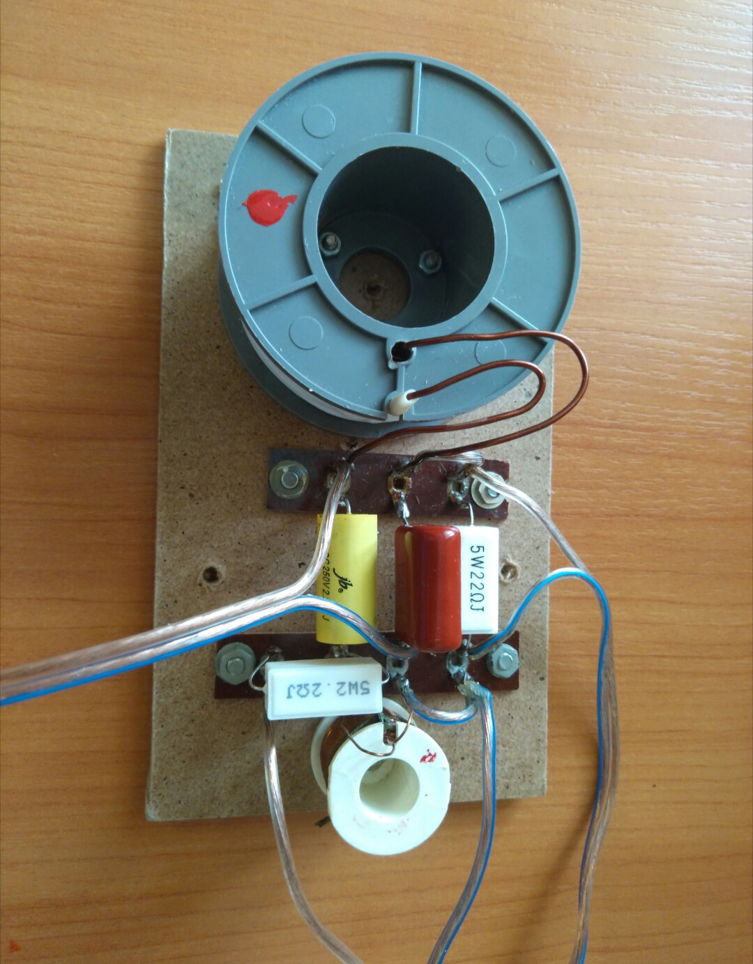

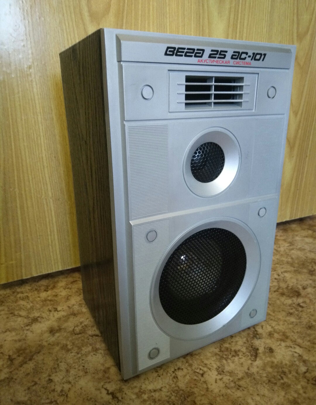

Здравствуйте. Решил переделать фильтры своих колонок 25АС-101. Фильтр НЧ - самодельная катушка 0,77 мгн, конденсатор 10мкФ и резистор 22 Ом. На ВЧ - конденсатор 2,2 мкФ, катушка 0,47 мгн и резистор 2,2 Ом последовательно с ВЧ динамиком. Динамики у меня 25гдн-3-4 и Visaton TW70. Стенки корпуса оклеил изнутри 5мм войлоком. Корпус обтянул черной пленкой установил новые терминалы.
5,912
4,384
171
50
kolobrkin
4 Дек 2019
503
236
30
Сверху, вместо Гаусса на 6500, получился Баттерворт на 4950.:unsure: Но главное - нравится.
24,913
11,607
2.2мкф наверху я бы убавил до 1, 5-1.8мкф , так как гасилка 2 Ома увеличивает емкость на фильтре, сдвигая частоту среза вниз . Верное замечание коллеги kolobrkin
Хотя, все равно в итоге на слух добирается финальное соотношение деталек . Там много е влияет, включая расстояние до колонок и заглушенность помещения.

Активные сопротивления элементов фильтра сделают Баттерворта Бесселем, легко. Сопротивление перед фильтром также плюсуется в потери, всегда учитывайте. Характеристики второго порядка с большим резистором спереди почти совпадают с первым порядком.
