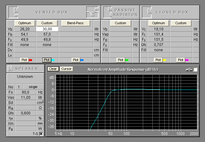

Поднял литературу и выяснилось это динамик просится в ЗЯ ему в ФИ делать нечего. У него QTS=0.6 Vs=11л , а его сунули в ящик S-30 c ФИ и объемом 9.5л вот он и не поёт. Люди имеющие опыт говорят что он не плохо звучал в ЗЯ 6МАС-4 после дороботки фильтров.
24,888
11,578
Откуда известно? Можно верить справочным листкам Сканспик, Сис, а тут даже неизвестно какой завод их делал. Для других наших динамиков писали Qts=1+-0,5 _hm_
Здесь рулетка. Единственный способ узнать озвучивать не буду.

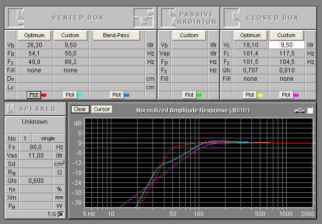

На мой вгляд он не способен петь в принципе, как все басовики, хотя он и на басовик не тянет.
Он способен играть середину, но любой нормальный СЧ динамик сделает это лучше.
Были S-30 с буквой А и Б. На мой ух, оба они, как бы это помягче. И были поклонники каждого результата.

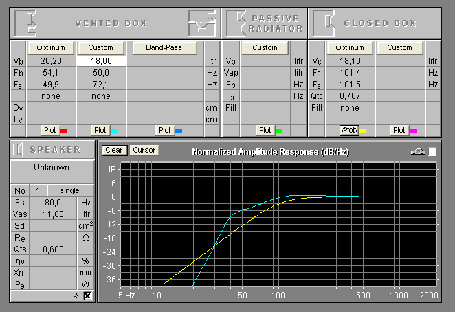

ФИ требователен к динамику и настройке, а ЗЯ - нет, вот одно объяснение почему так.
У ФИ есть какой-то шанс на какой-то бас, а у ЗЯ.
Прикиньте. При резонансе который указан даже в названии - 80 Гц, какая будет нижняя частота? 120Гц или выше?
У ФИ есть шансы получить 63 Гц.

А объём?... Если ФИ, то он должен быт оптимальным. Если ЗЯ, то побольше 10 литров, хотя это поможет не сильно, да и держать этого клопа в корпусе, как у 10МАС-1М, тоже странно.
P.S. 15ГД-14, родной брат этого динамика, но смощным магнитом, неплохо себя чувствует в тех же 9,5 литрах.
И 10ГД-34 и 25ГДН3-4 в ящике 9 литров отработали с фазоинвертором, в пользу 25ГДН , конечно, но и 10 ГД-34 очень уверенно играет, хотя резонанс , понятно, выше .

Я вынужден подправить что писал выше.
Если возьмём 10ГД-34 с параметрами
Qts=0,6 Vas=11 Fs=80 то Спикершоп показывает
Преимущества по более низким частотам у ФИ есть, около 10 Гц, но это при правильной настройке (а кто их настраивает?), зато импульс у ЗЯ должен быть лучше.
В оптимальном объеме и с правильным ФИ будет 45...50 Гц что неплохо, но корпус должен быть гораздо больше.
Прикинул. Любопытно, что корпус 18 литров (10МАС-1М) не дает особых преимуществ над 10 литрами, надо утраивать объем, а не удваивать.
Думаю, никто из владельцев и поклонников S-30 не догадался это сделать.
Полка до 60 Гц и 45 Гц по -6 дБ - недурно.
