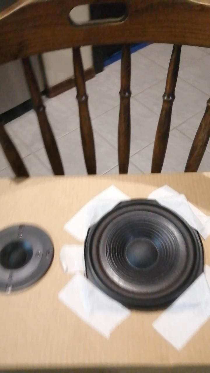

2-х полосная АС на динамиках НОЭМА 35ГДН62-4 и 15ГДВ92-8

Пищалку ему через 1 мкф,и пусть поет,как умеет.

Тогда зачем такие варианты, которые изначально абсурдны в корне!?
Я так понял, что человек громко слушать не собирается. Потому, как музыку любит. С другой стороны, если сделать ФВЧ 3-го порядка (а на 15АС-225 такие динамики уже ставили /есть такая тема/ с третьим порядком), то осмелюсь предположить, что динамик вряд-ли сгорит – электрическая прочность катушки "больше" номинальной мощности динамика. Здесь, на сайте, человек даже 10ГИ-1 доработанную включал третьим порядком с низкой частотой раздела. Уверен, что вместо 2ГДШ есть много других динамиков.

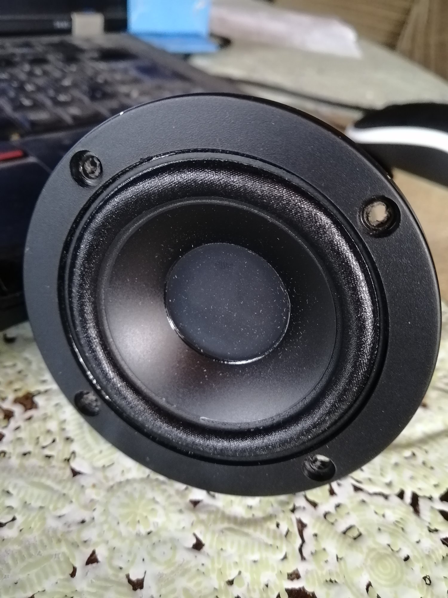

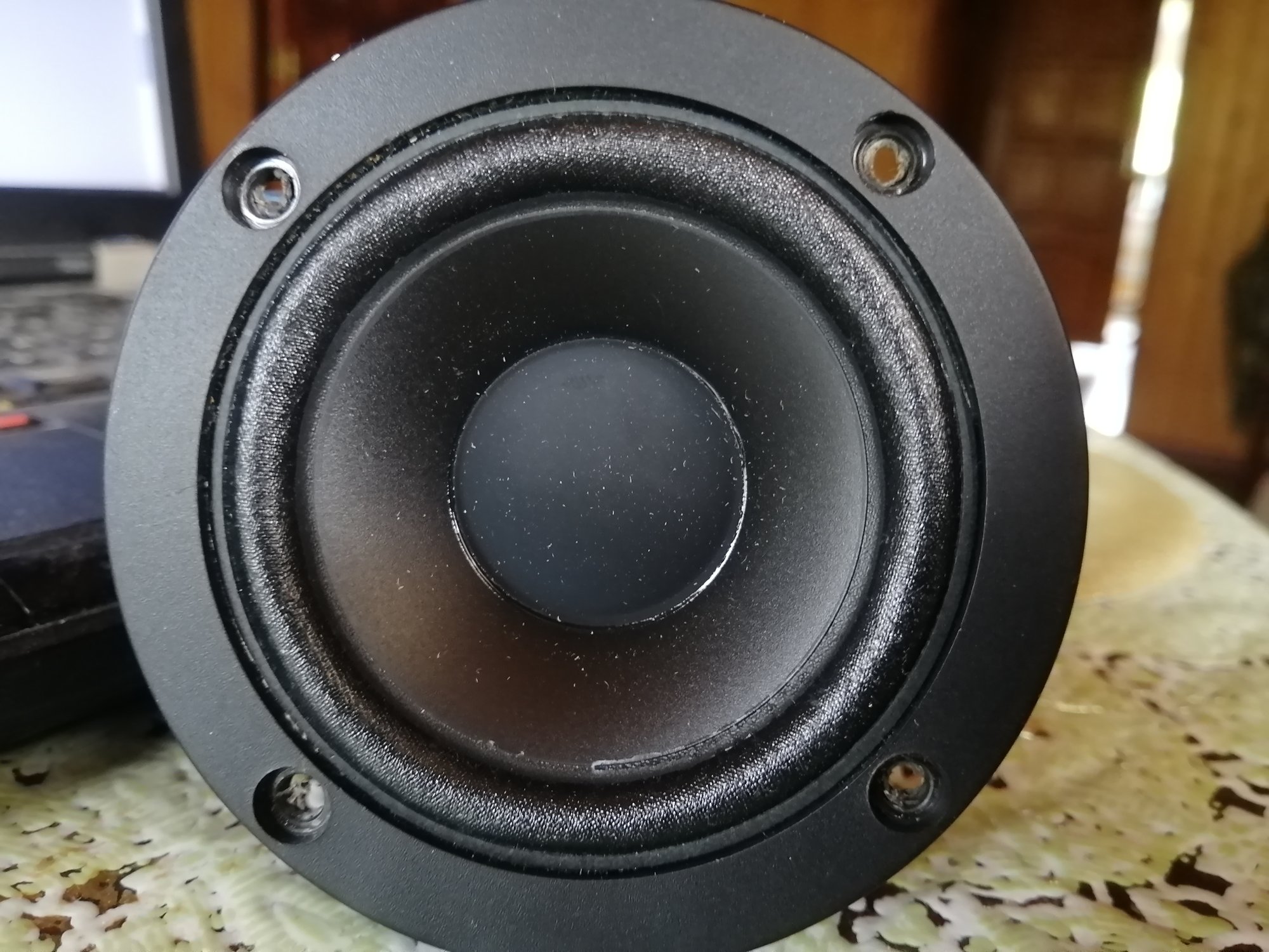

Доброго времени суток! Тема не закрыта, всё в процессе!

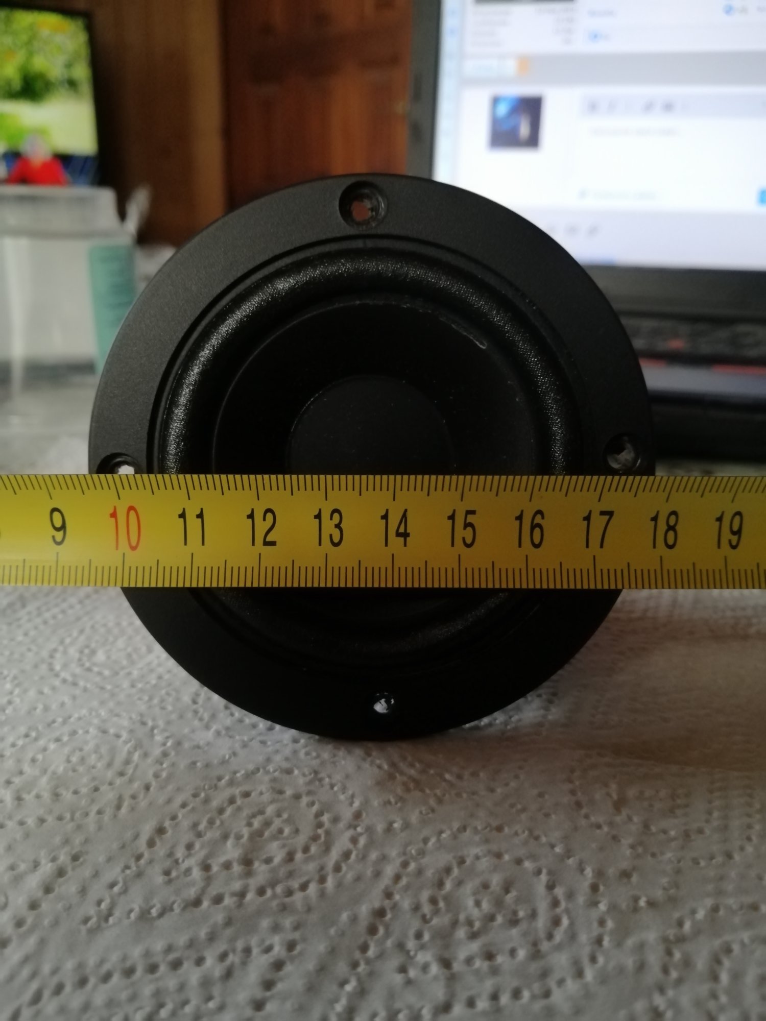

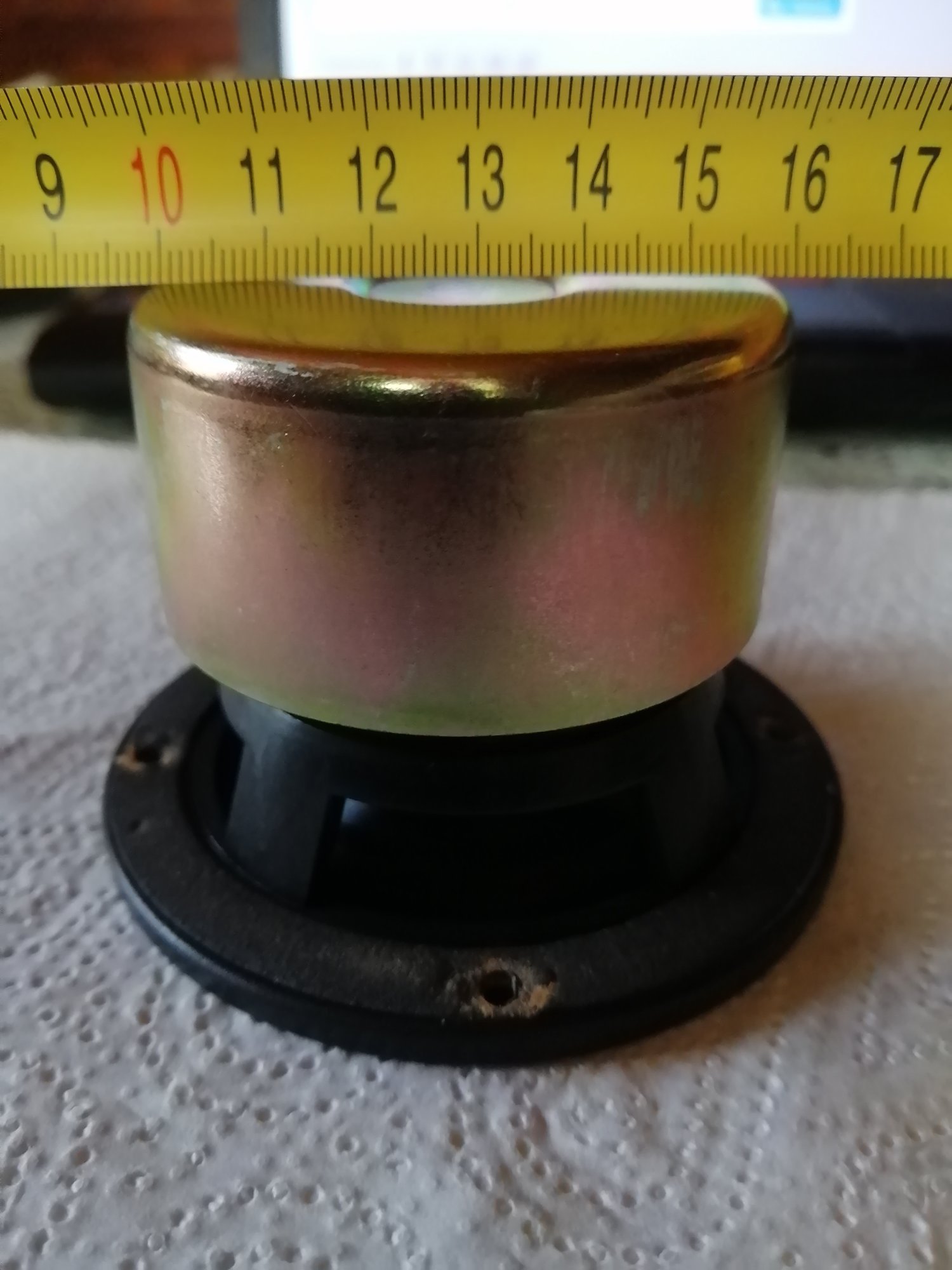

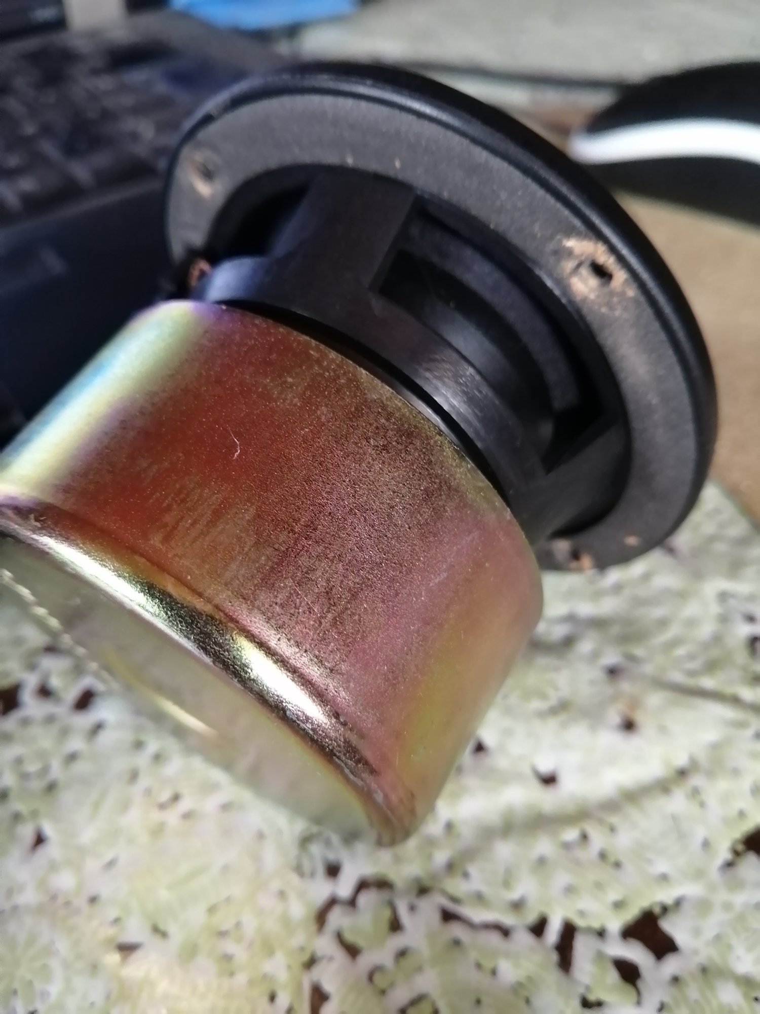

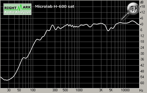

Всем доброго дня и здоровья! Было принято решение делать 3-х полосную систему. Добавляется СЧ динамики от Микролаб Н600, это тот дин который мне давал товарищ на пробу, звук стал более насыщенным, так что всё таки 3-х полоска.
IMG_20250628_101906.jpgIMG_20250628_101925.jpgIMG_20250628_101936.jpgIMG_20250628_101943.jpg
АЧХ с твитером
Здесь описание и АЧХ Н600 https://nestor.minsk.by/kg/2007/32/kg73204.html

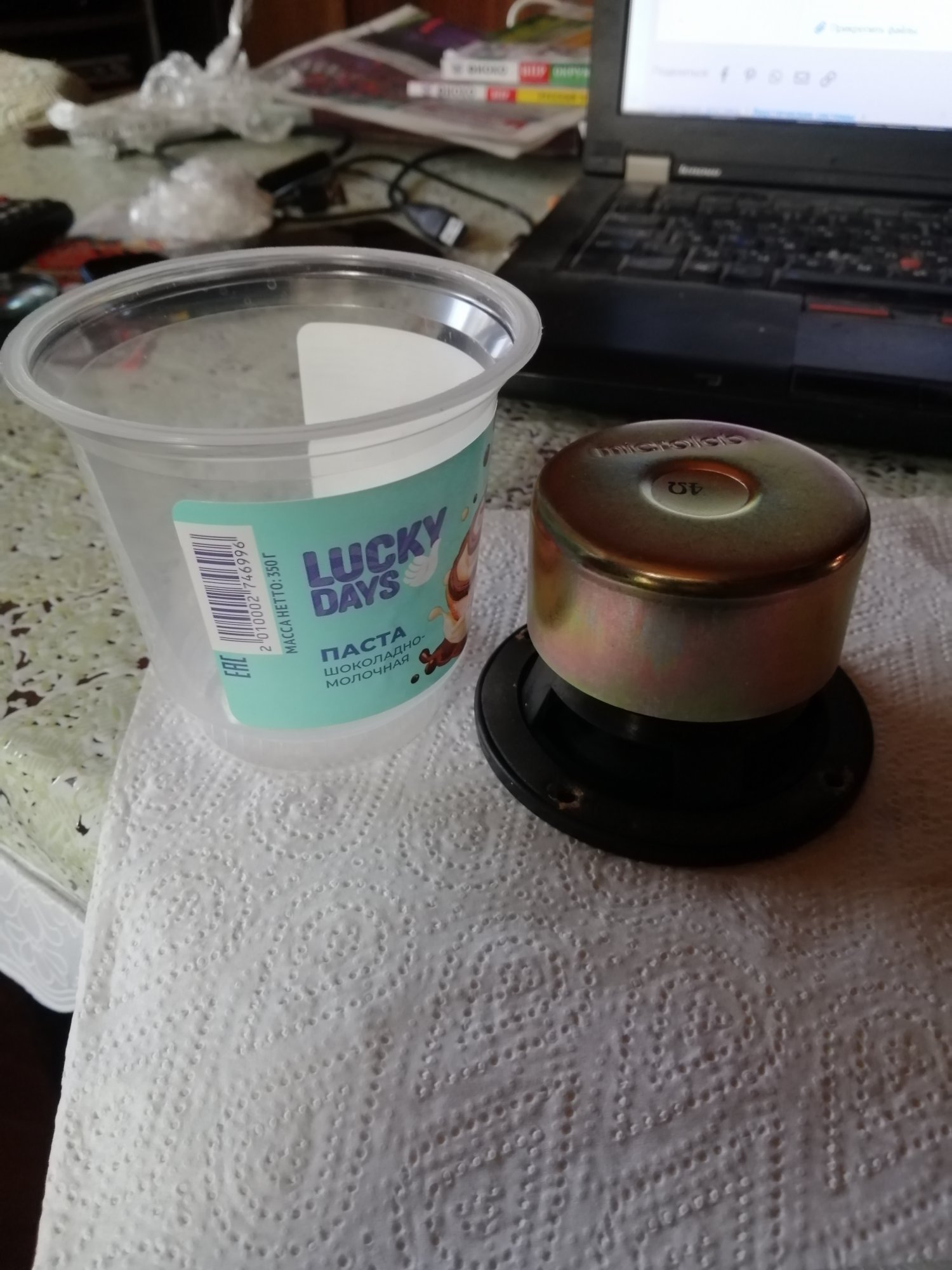

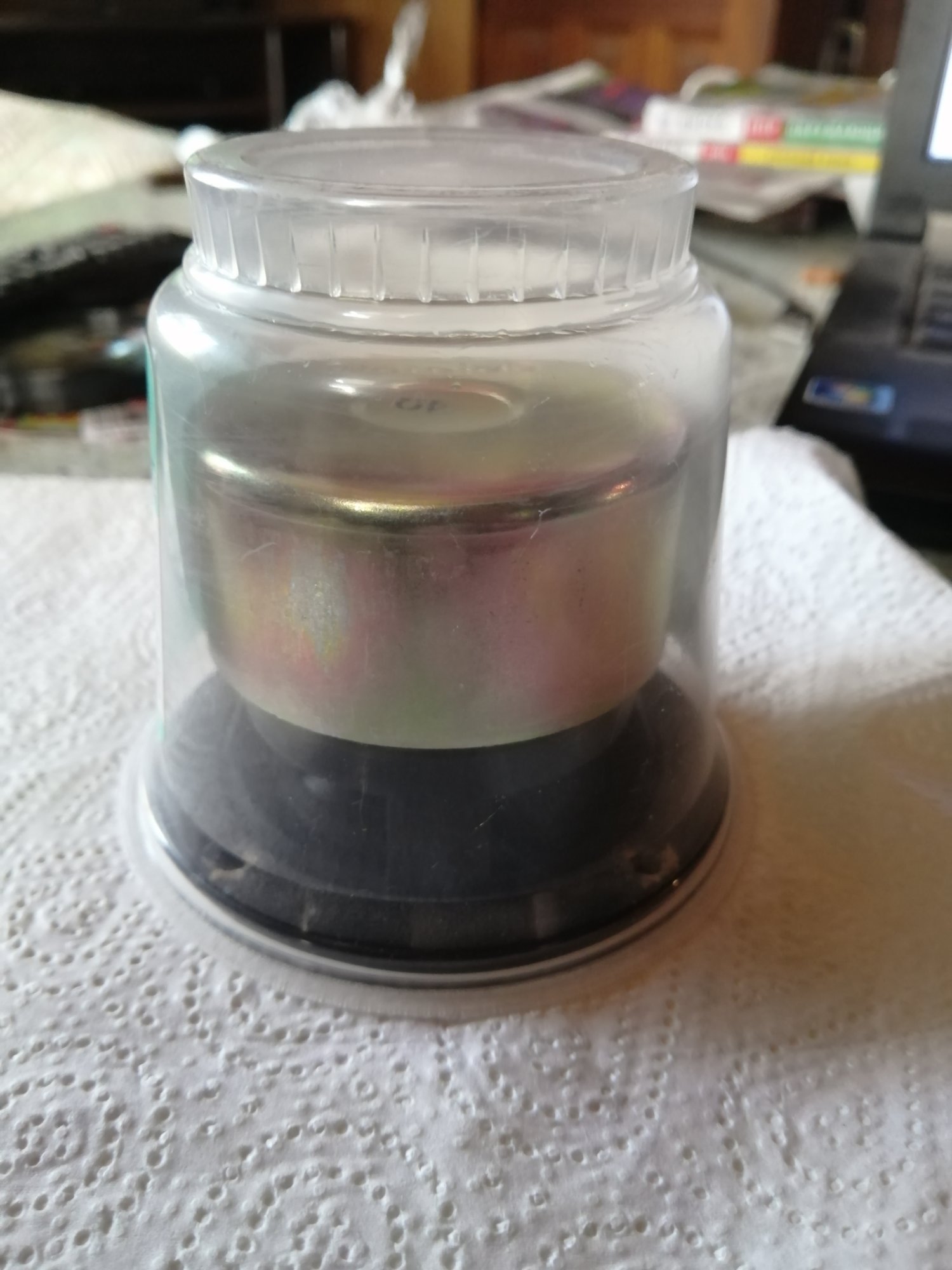

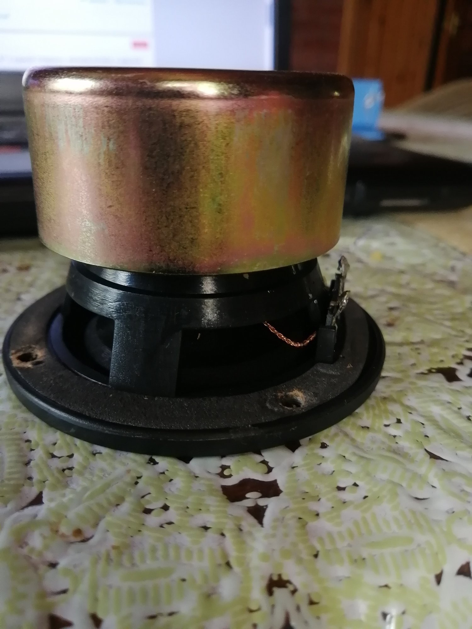

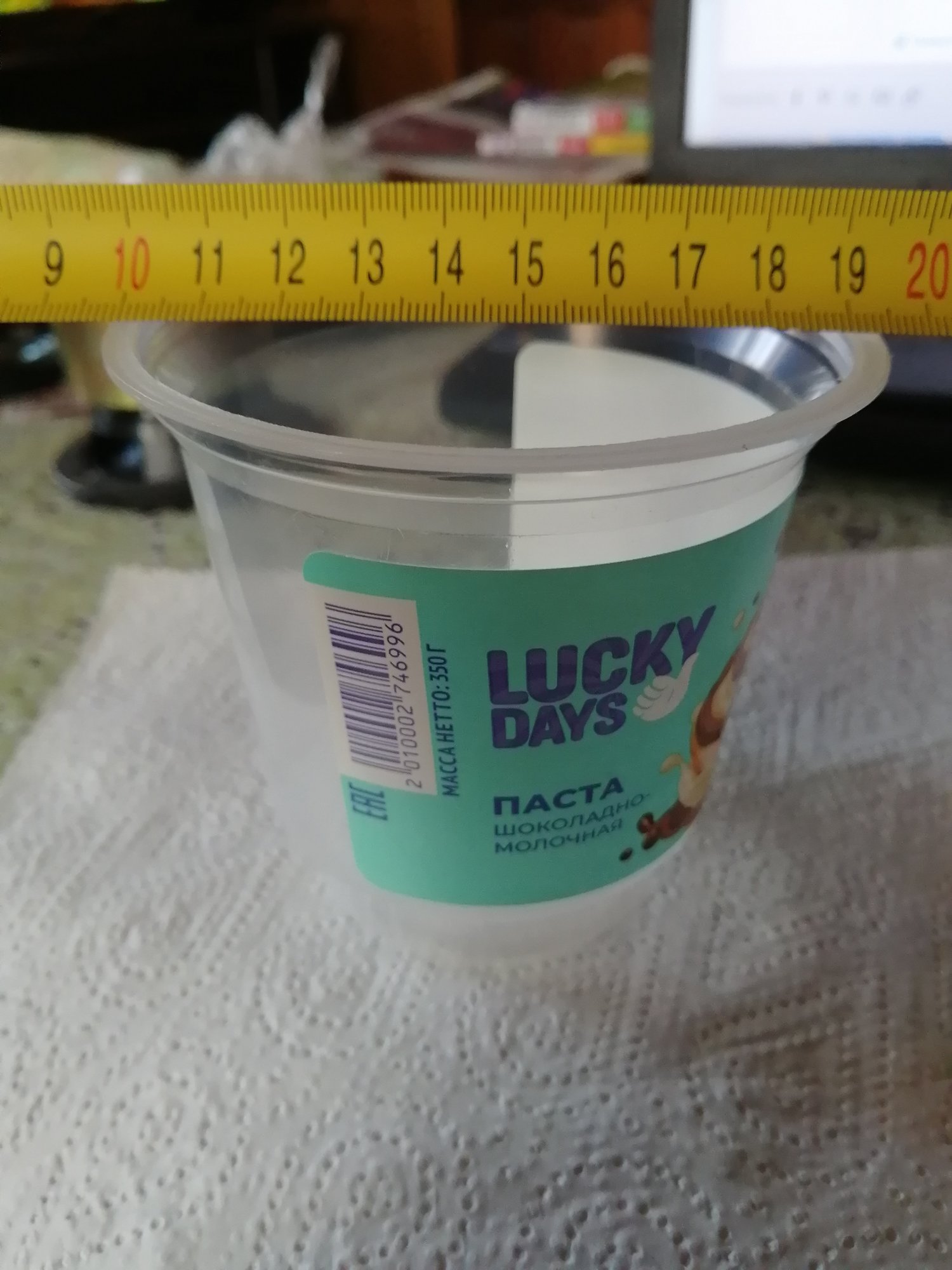

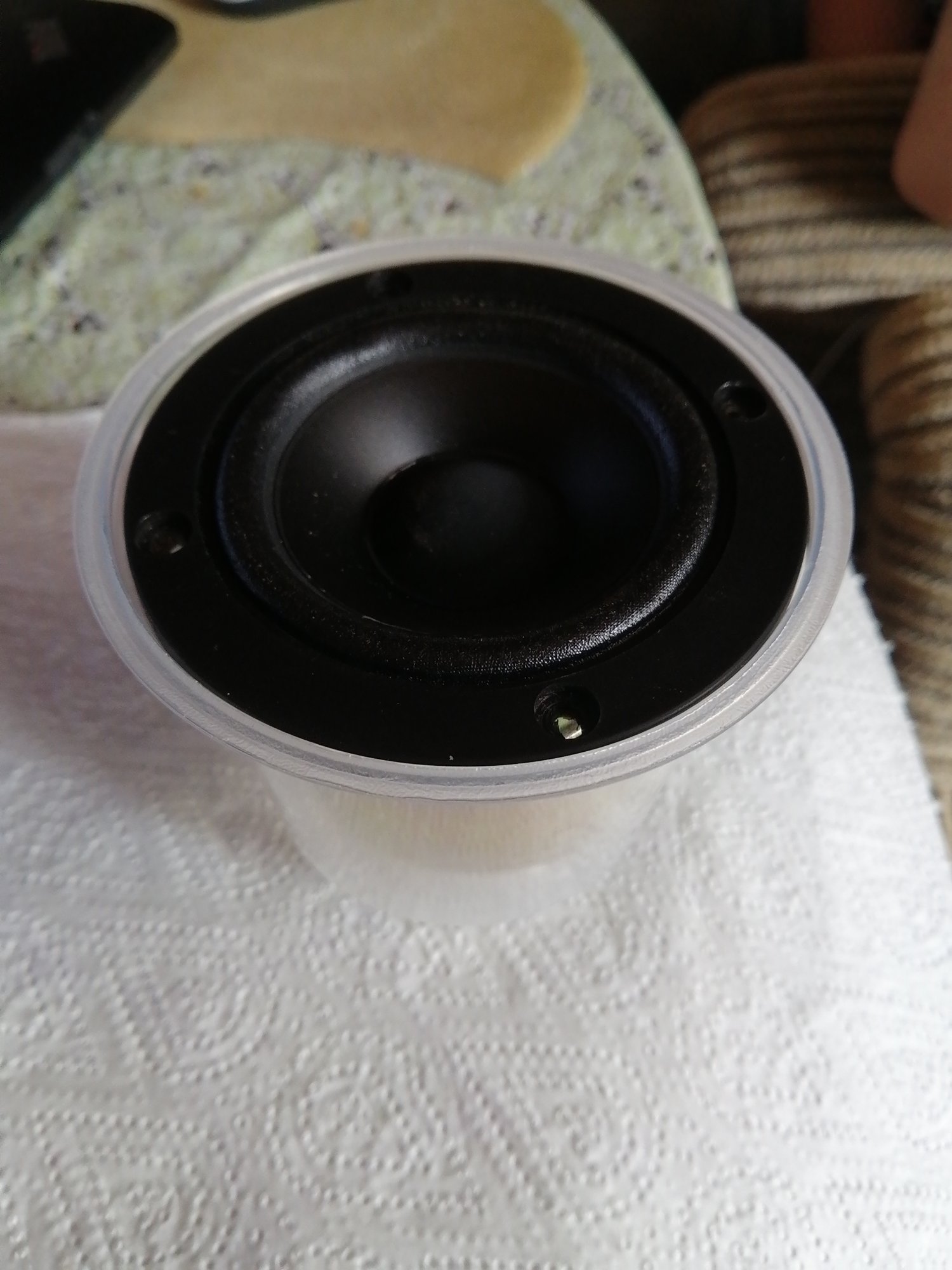

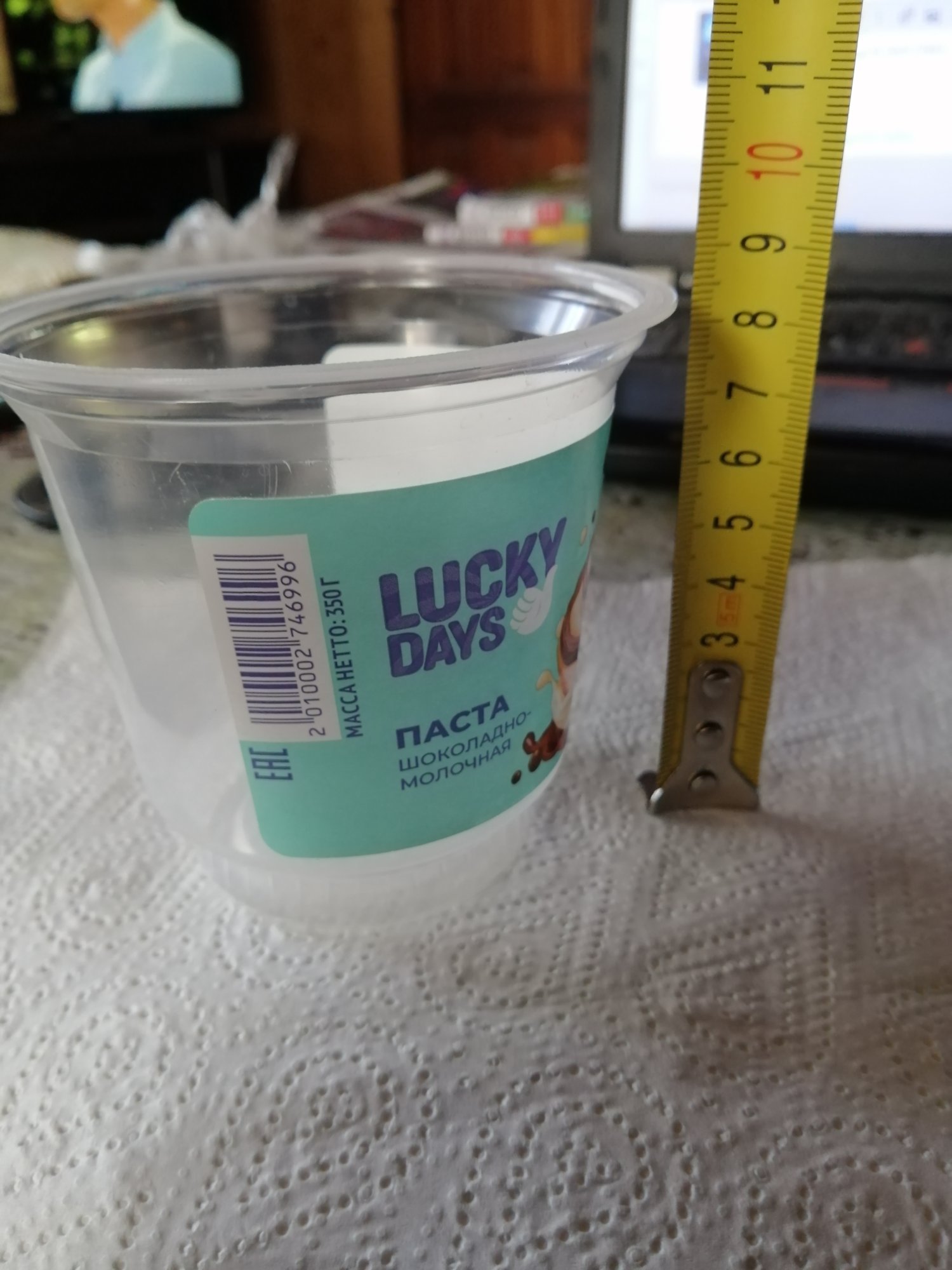

Нужен совет по боксу для СЧ дина. Что можно использовать?

Да, вы правы , скорее всего тесновато и как сказал Николай- донце будет резонировать!
Горшок для цветов, с красивым экспоненциальным раскрывом)))
Трубу во всю глубину ящика, с выходом на улицу. сзади без донышка, апериодический трубный излучатель. Дна нет- нет проблем. No Woman-no Cry . :)
6,596
5,096
203
Я бы врезал ему его в пластиковую глубокую миску, до середины экрана на магните или даже до начала экрана. Чтобы напротив окон корзины было шире (и больше ваты), а щель у экрана заклеил бы. Минимальная потеря объёма основного ящика при максимальном КПД бокса. Вату не распушивать, и получится объёмная ПАС.

На дворе 21-ый век, бомбы летят 120км на реактивной тяге. Но так тяжело заказать напечатать нужной формы стакан с радиусным дном для этой жужалки?
Нет не тяжело, этот вариант присутствует. Но от балды печатать -зачем?
6,596
5,096
203
MacSys
24 Мар 2022
2,471
2,291
93
Кривой Рог
Для начала нужно определится с нижней граничной частотой.
Вон Николай подтвержает, чистого объема 0.5л хватит с избытком, что бы не получить дикий подъем в области резонанса. Забить его наглухо "ватином" (объём), только это объем который уже с вычетом вытесняемого объема тыльной стороной динамика.
