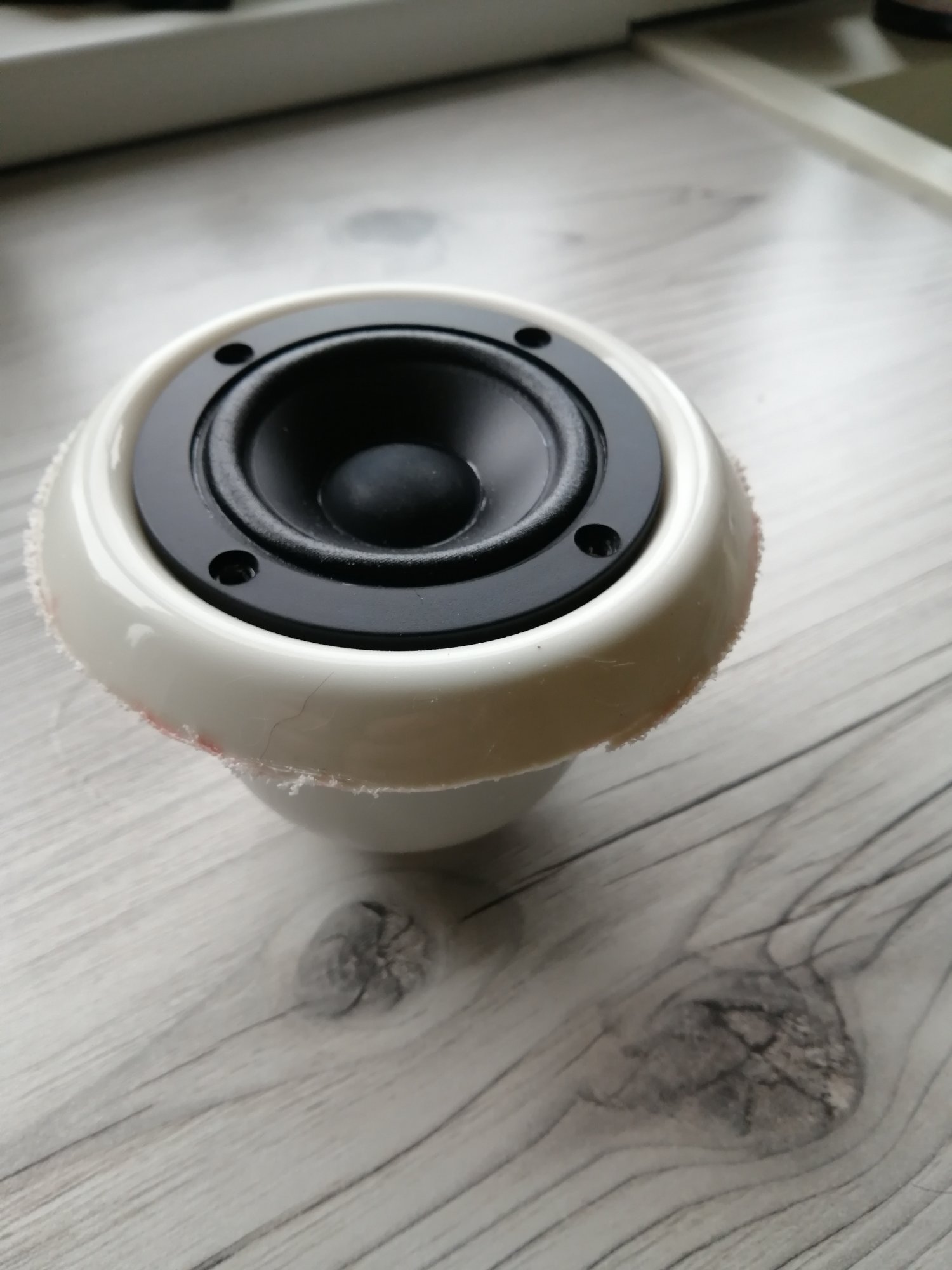

Дин сгоревший, снимать всё равно надо будет, но пока отложили это занятие. А для чего? Из любопытства и посмотреть как там...
6,795
7,026
254
А так если, с таким стаканом? Или он маленький?
Как я представляю стакан нужен чтобы уберечь СЧ динамик от звукового давления создаваемого НЧ динамиком чтобы СЧ не трепыхался от внешнего давления и не было дополнительных внешне-модуляционных искажений.
Сомневаюсь чтобы был заметный вред от давления создаваемого внутри колпака от СЧ динамика - амплитуда колебаний диффузора СЧ динамика очень мала, а диаметр небольшой. Даже если он что-то будет излучать своим кожухом, это пойдёт внутрь корпуса, а там и без него тряски хватает.
Поэтому буржуи раньше делали колпаки для СЧ в виде части сферы - сопротивляться натиску извне.
Проблема - выбор объёма колпака. Это зависит от конкретного СЧ динамика, его прараметров. Наобум скажу что поллитра должно хватить. Слишком малый объём приведёт к горбу давления на резонансе СЧ. Да и эта чатота повысится. На сколько? Можно прикинуть, если измерены параметры СЧ динамика и представить его как басовик в корпусе, где корпус - колпак. ПАС тут явно будет полезна.
Думаю с потолка, что 1 литр объёма колпака (учитывая что сам динамик имеет объём) не повлияет существенно на НЧ динамик.
Выше советовали посмотреть пластиковый цветочный горшок. Почему бы и нет? Набить его ватой. Залепить все щели чем-то битумообразным. Предварительно вывести внутрь провода. Динамик будет крепиться снаружи? Колпак изнутри лёгкий и будет держать себя сам на битуме-герметике.
Большой проблемы не вижу.
Можно обмазюкать весь колпак снаружи или изнутри, но большой необходимости не вижу.
Так я выше писал-пробовали феном. но не помогло. Корзина пластиковая и сильно нагревать феном товарищ не стал, но нагрел солидно.
Понимаю. Хочется узнать как игрушка устроена, а для этого надо разломать её и... выбросить.
Не надо вносить самоделошные изменения в конструкцию заводского динамика, если вы не разбираетесь в этом как Рутковский.
Ну увидите внутри два одинаковых магнита, вам от этого лучше станет?
Пока я писал, увидел это. Значит я угадал. Тогда курочьте, динамик полетит в урну, а магниты пойдут на игрушки.

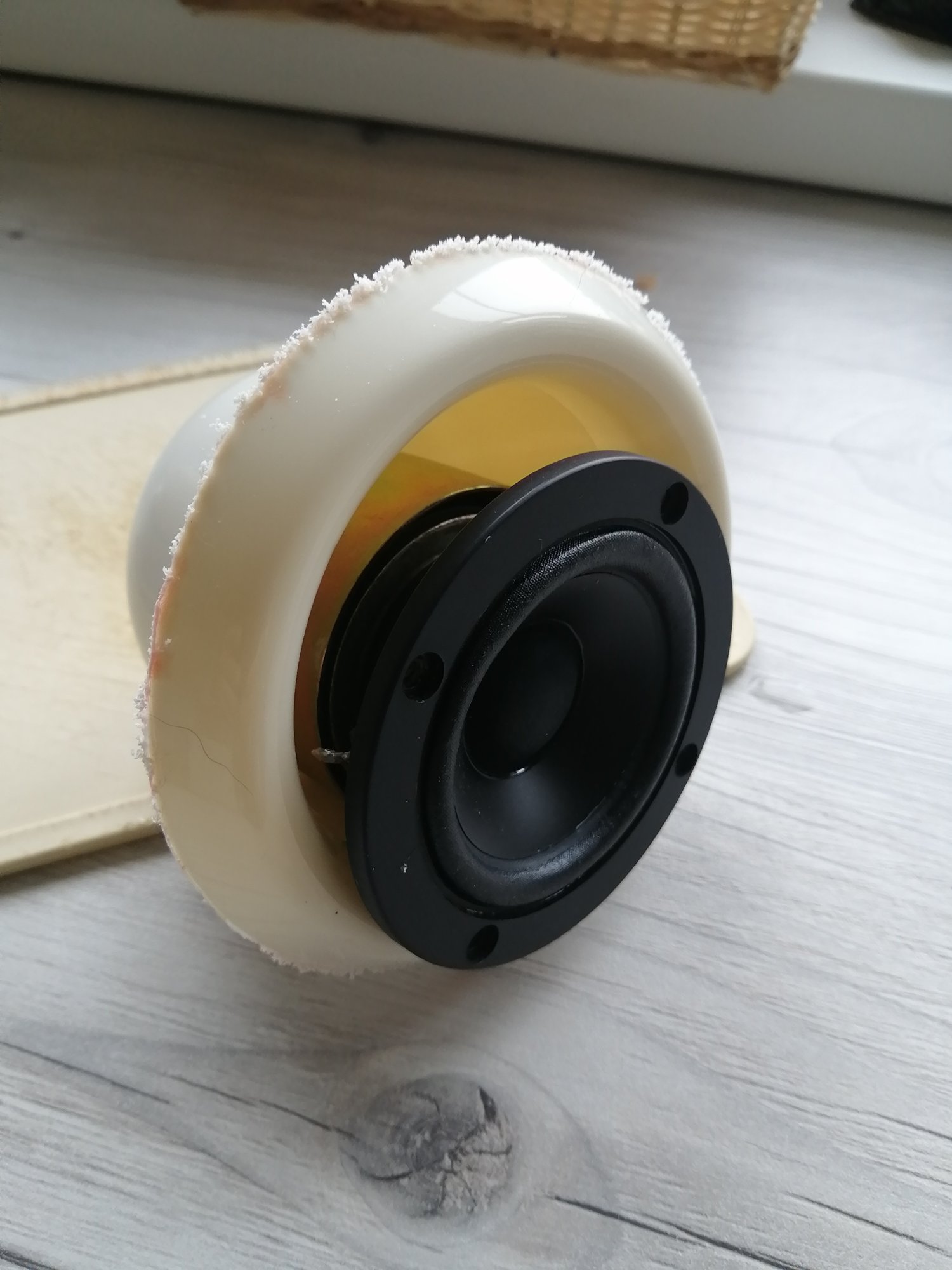

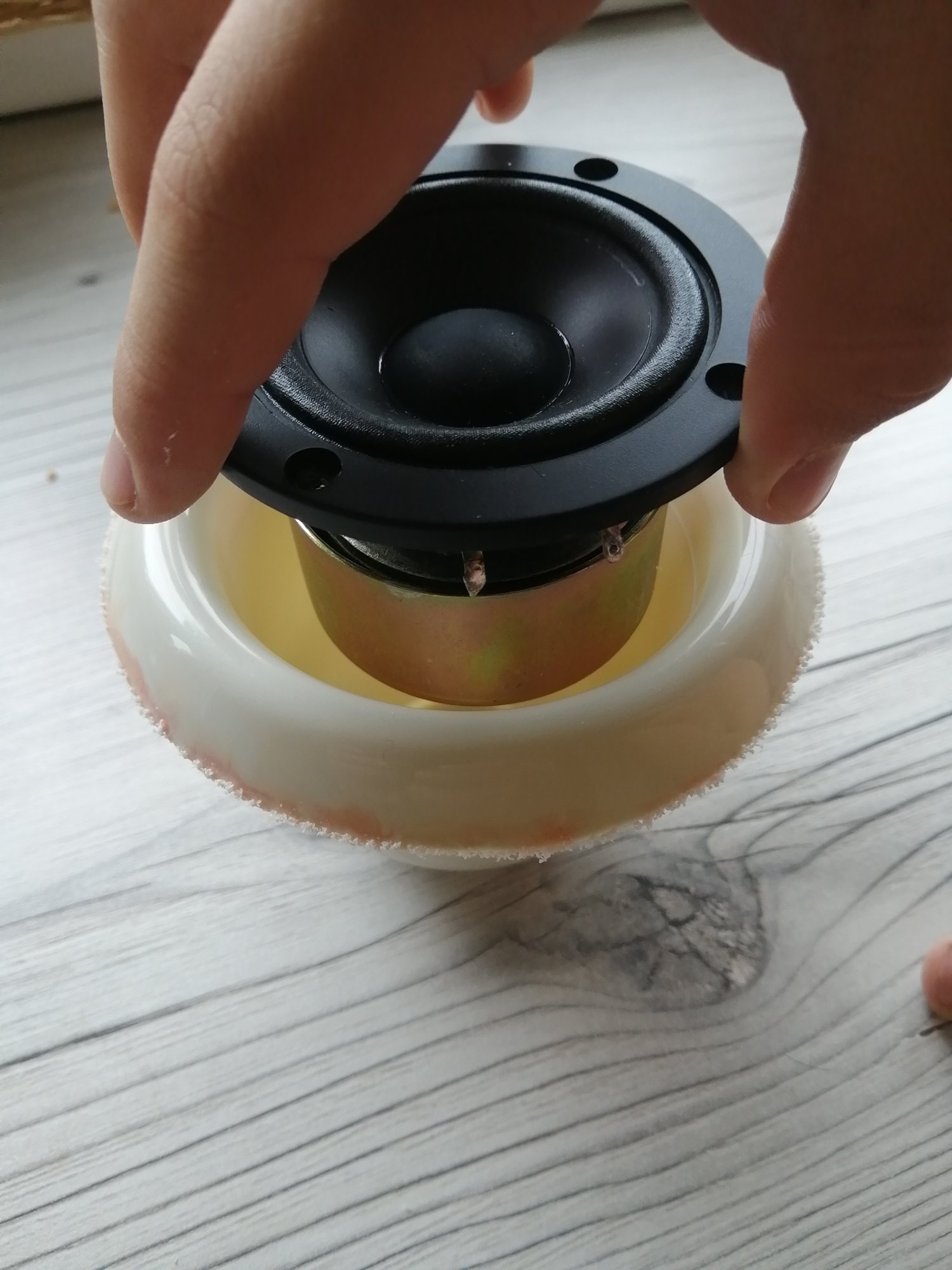

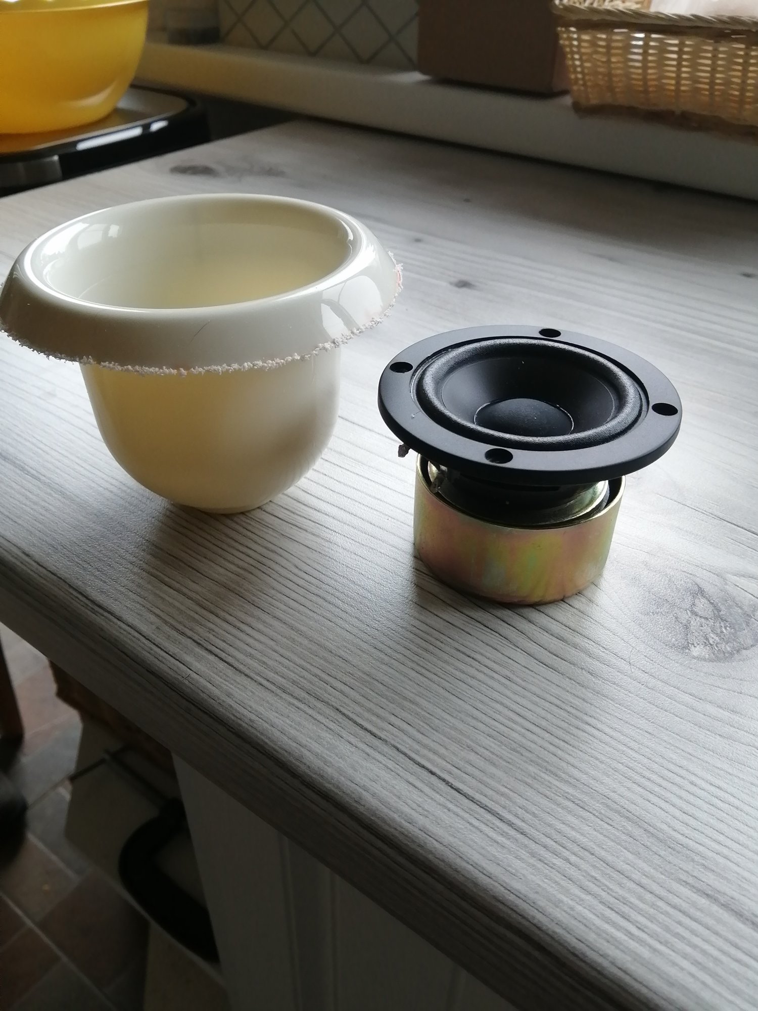

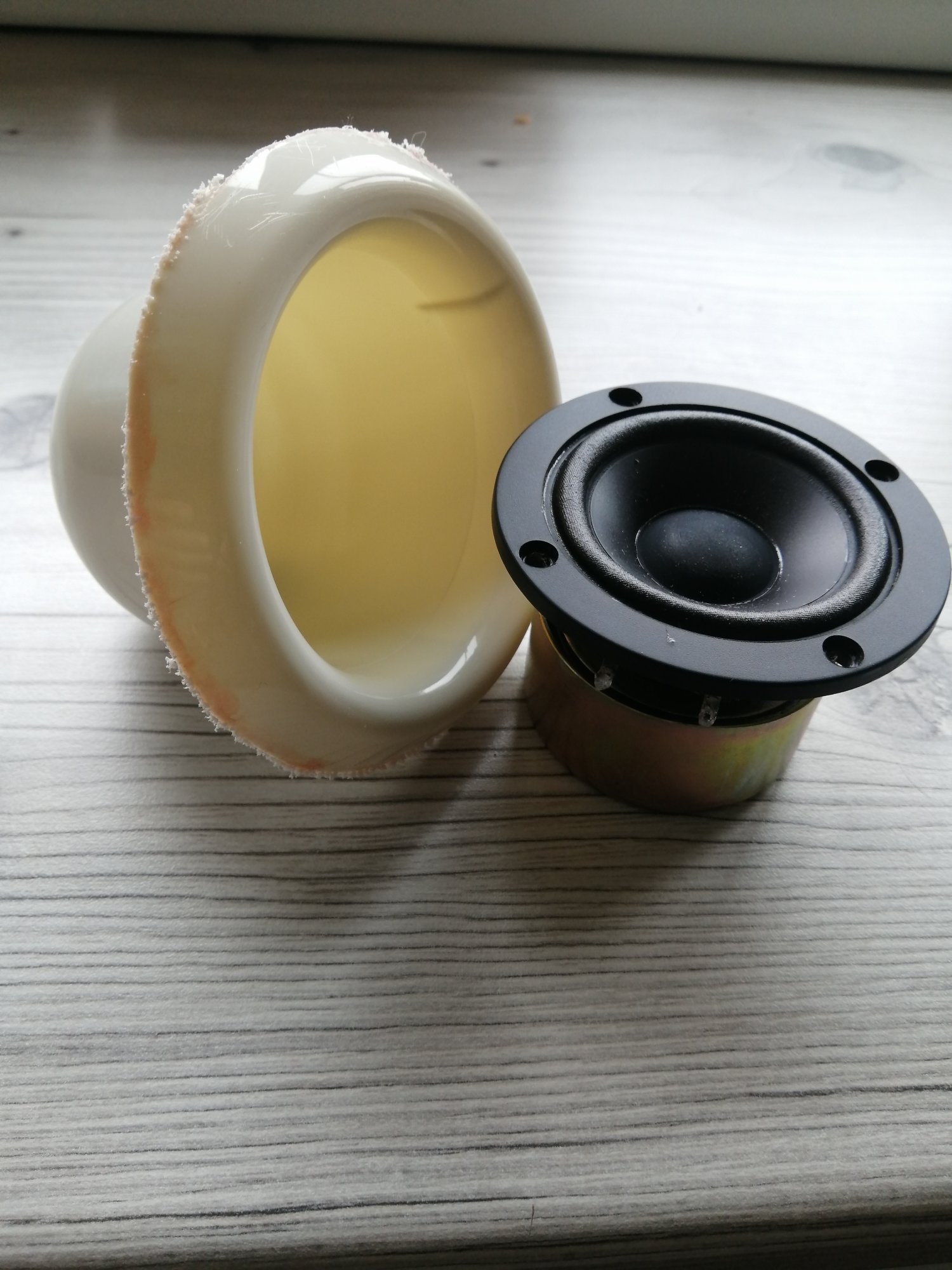

Вот такой стакан нашёл, объём не очень 0,345 , но места для заполнения достаточно.
Ещё попробую выровнить бортики феном.
0,345 - брутто? А нетто - 0,1 литр. Боюсь что маловато, горбатая АЧХ получится и заполнение здесь не поможет.
Так это или я ошибаюсь, покажет только микрофон, на худой конец - импеданс.
6,596
5,096
203
Динамик станет спереди передней панели, колпак - сзади, добавится шайба воздуха толщиной в переднюю панель, на глаз +0,2 литра. Насколько же гавкунчик маленький, так болтается в 0,35 литра! Хватит ему объёма, аккуратно с ватой поработаете и усё.

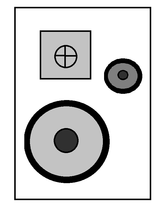

Как расположить динамики на передней панели? Вариант зеркальный, Сч и ВЧ разнесены относительно НЧ.
6,596
5,096
203
Буква Гэ звучит как гэ... Не влезаете по вертикальной линии? Тогда хотя бы обеспечьте минимальное расстояние по горизонтали между осями СЧ и ВЧ динамиков. Эскиз нарисуйте.

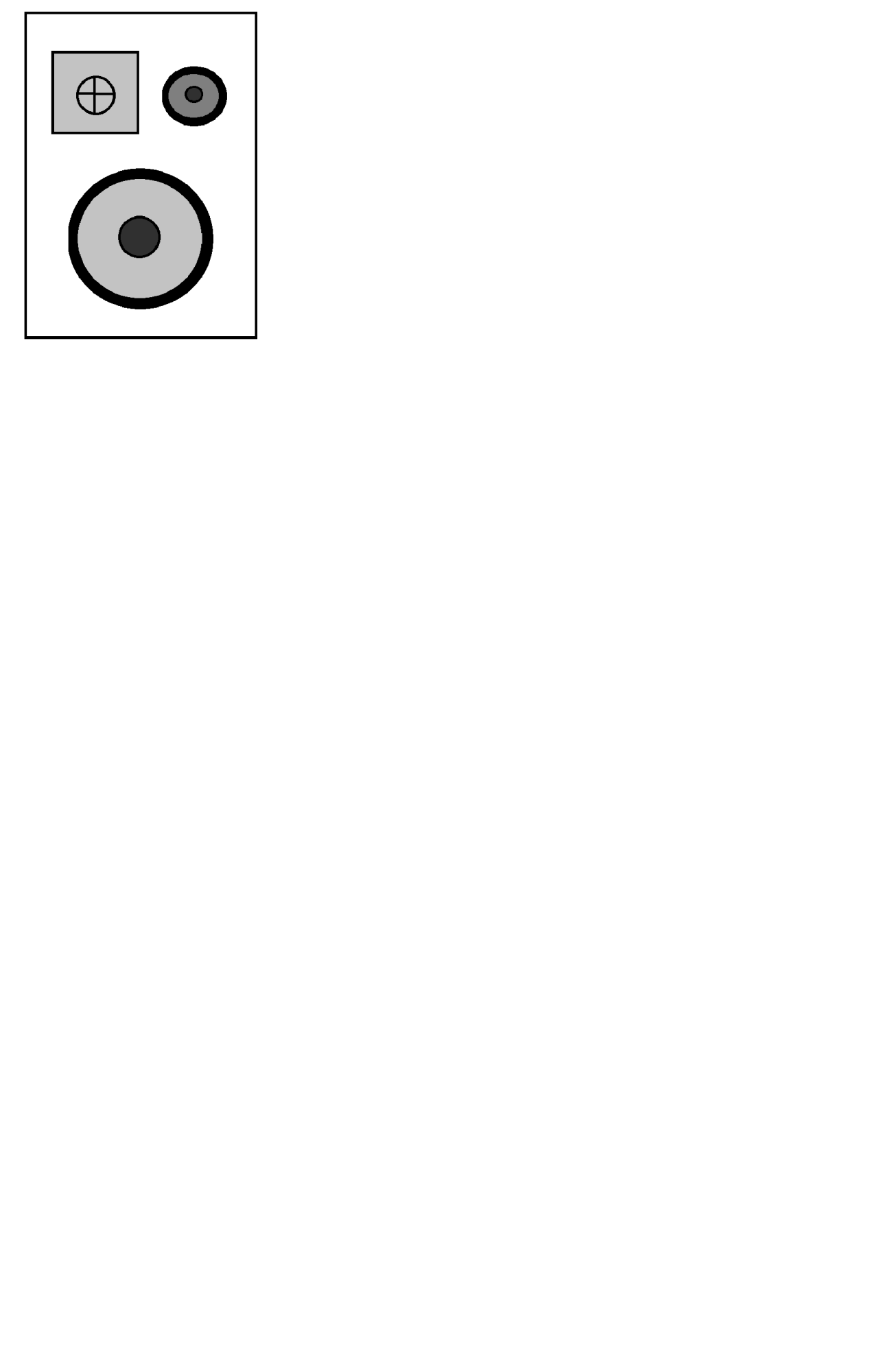

Думал как-то так, но это не в масштабе
А пищалка НАД СЧ динамиком никак? Пусть даже они будут сдвинуты от центра.
Раньше я считал что при зеркальном расположении АС надо ставить чтобы пищалки были дальше от центра для улучшения стерео.
Но Бокарёв открыл секрет, что правильно - пищалками к центу, ближе к средней оси.
Можно, но на сколько сдвигать?
Так, конечно самый оптимальный вариант, но не всегда он выполним.

Желательно чтобы пищалка была ровно над СЧ динамиком и в общем случае - поближе, чтобы в целом динамики стояли вертикально, а не буквой Г. Если получится, недалеко от вертикальной оси.
Если все три по вертикали не поместятся, лучше так
но не вот так
Видимо, я не так написал. Две АС со сдвинутыми от оси пищалками можно поставить так чтобы пищалки разных АС были ближе друг к другу, а можно - дальше.
Оказывается, лучше ближе. Это всегда выполнимо, если АС зеркальные, а не одинаковые.
