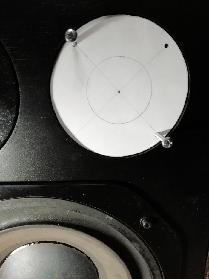

Нашел данные от "Diatone DS-25B". У "Diatone DS-25BMKII" кстати корпус один в один с таким же ФИ. Внутренний объём в чистоте 36 литров. Коробчатый ФИ с внутренними размерами ВхШхГ = 38х150х155 миллиметров. Круглый эквивалент внутренним диаметром 85,2 мм длиной 155 мм. Частота резонанса оформления с такой трубой = 45,5 Герца. С коробчатым наверняка будет ниже. Предположим 40 Герц.
Для этих (Б1-01) корпусов объёмом в 33 литра, для 40 Герц понадобится из имеющихся у меня труб внутренним в 75 мм, длина в 186 мм!!! Не лезет!
Если всё-таки упереться лбом в ФИ, то видимо лучше ФИ от S-90 и не придумать. Придётся ехать в гараж (попутно) и снимать размеры. Никак не могу найти тетрадку с моими ранними "фантазиями" на тему акустики где были сняты разнообразные размеры всего. В том числе и упомянутого ФИ.
Однако никто не отменял приподнять НЧ динамики над плоскостью фронтальной панели...

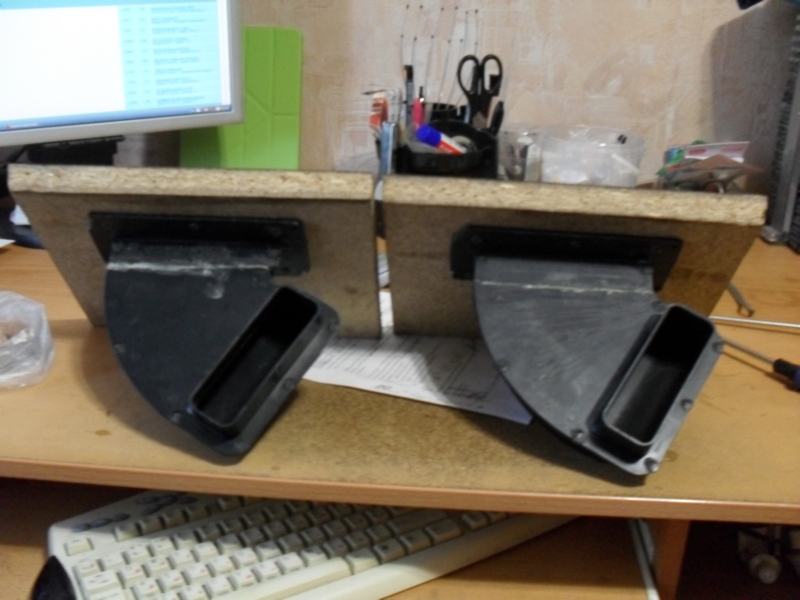

У меня есть в гараже ФИ от С90Б.В 10 шагах) Что смерить нужно?
5,673
7,453
249
Что смерить нужно?

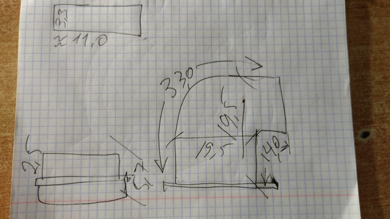

Размеры внутренние отверстия: Высота х Ширина. С любой стороны. Отверстия абсолютно идентичные.
И среднюю длину короба ФИ. Можно рулеткой две длины. Большую и меньшую с внутренней стороны ФИ по срезам отверстий. Среднюю вычислить в шесть секунд.

Вот.

Спасибо! Прикину хрен к носу. Большая нет шишка! Где-то есть пара таких.
Однако я имел в виду несколько другие. Те, которые имеют квадратное сечение и длиной чуть ли не под полметра. 35АС-1/35АС-012.Таких ФИ у меня вязанка.
Надо было мне точней указывать. Не пришлось бы тебе в гараж ерзать! smile_30
Получилось с этим ФИ 33,5 Герца. При его эквивалентном диаметре в 68 мм и длине в 235 мм. Чем хорош такой ФИ, у него длина прохода потока воздуха всегда разная. Плюс сечение коробчатое.

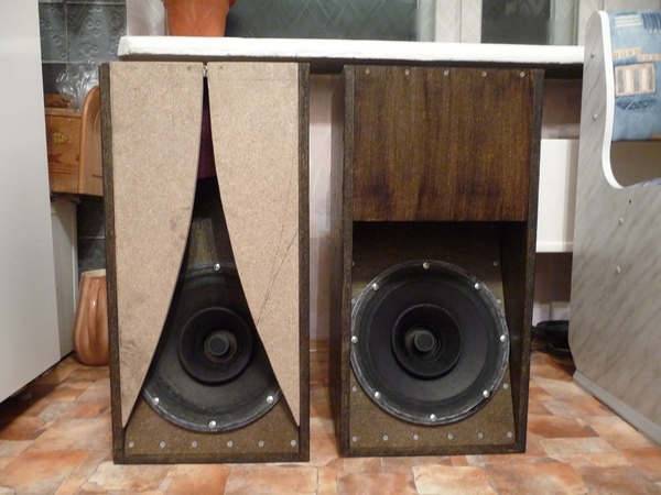

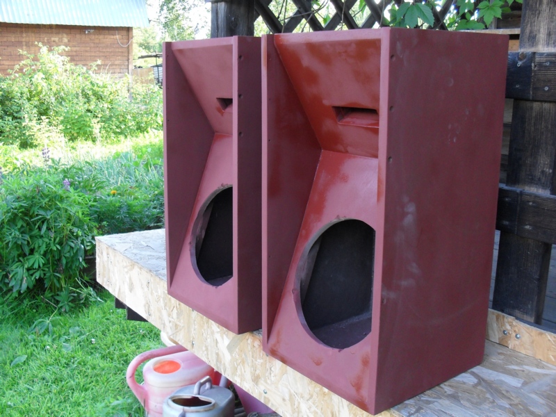

Ха! Покопался в памяти насчёт положения этих "твоих" ФИ, и вспомнил! Я их использовал в многострадальной акустике, прошедшей путь от "ОРТО" к "Карлсону"
С динамиками и в нормальном положении, почему-то фото нет. Ни одной.
Так, что придётся "пилить" обычный ФИ от S-90 подгоняя его под 40 Герц. Ниже smile_15

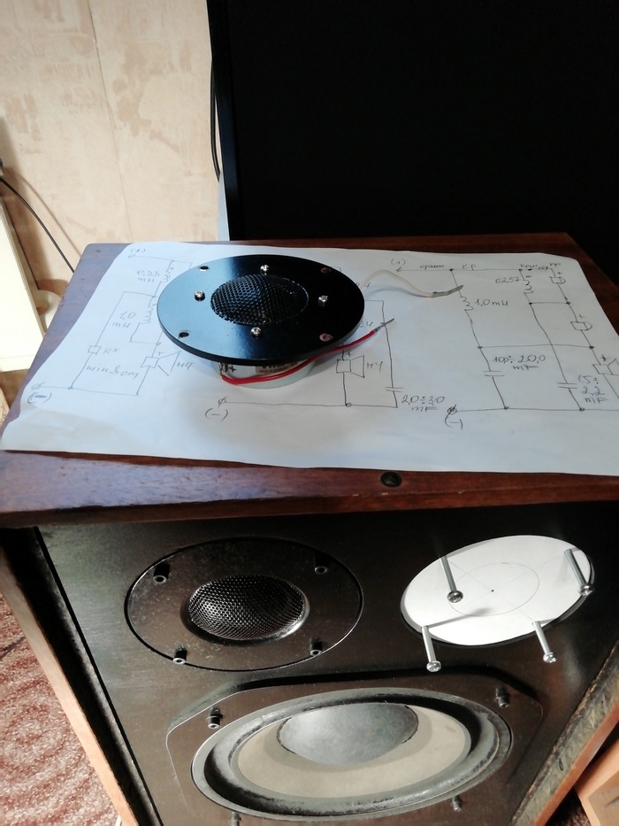

Вот. Маленько о последовательных фильтрах:

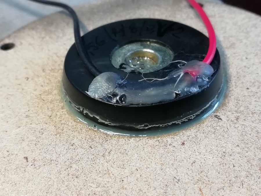

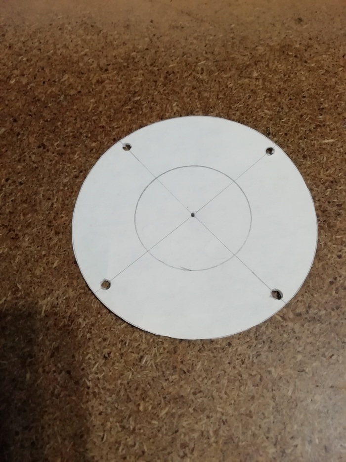

Токарь занят, но не отказался выточить металлическую оправку для перемотки пищалки "Yamaha FX-3". А вот с проставочными шайбами под НЧ динамик, я был вежливо послан...
Пришлось делать самому из ламинированного оргалита толщиной в 3 мм. Ну хотя бы проверю "концепцию". А там можно и сталь/латунь/бронзу.

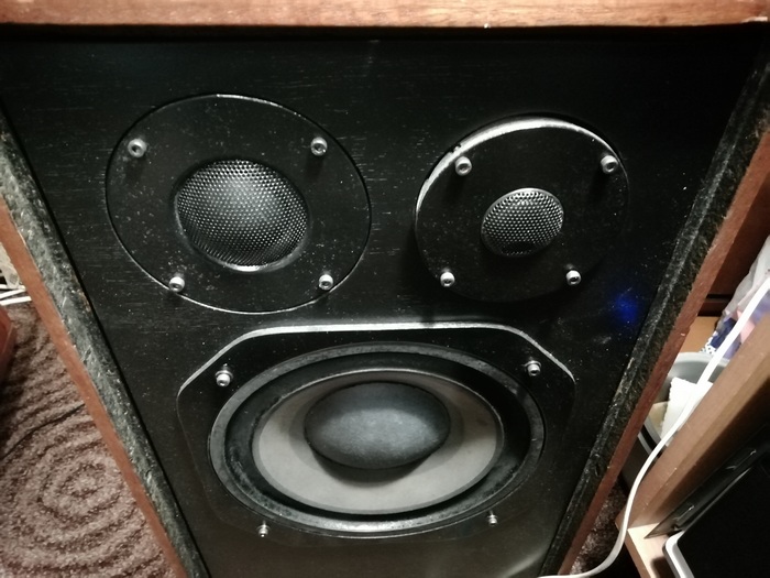

Намедни, да собственно и сегодня, совершаю моцион-прослушивание по "Wolfgang Haffner". Пастораль, умиротворение, покой. Все инструменты распознаются ну и т.д, и т.п. Колоночками доволен. Но всё же косячок выявился. Он устраним. Как я уже отписывался ранее, что по ВЧ эти АС слабоваты. Чувствуется некий недостаток. Списать на первый фильтр не получится. На второй тоже ибо сейчас акустика работает по третьему фильтру.
Серединка ВСЁ! Подтянулась к НЧ. Больше ничего не нужно в данной паре НЧ/СЧ динамиков (L=1,14...1,18 mH, C=9.65...9.82 uF) Всё по феншую. Все детали в соответствие с сопротивлением динамиков

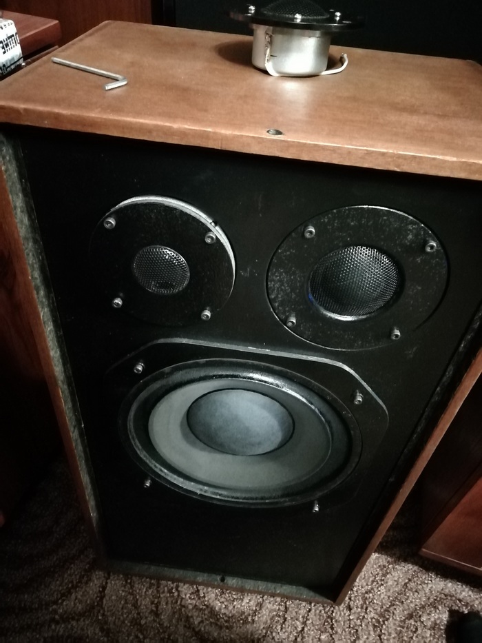

IMG_20211114_112052.jpg IMG_20211114_112058.jpg IMG_20211114_120311.jpg IMG_20211114_120317.jpg

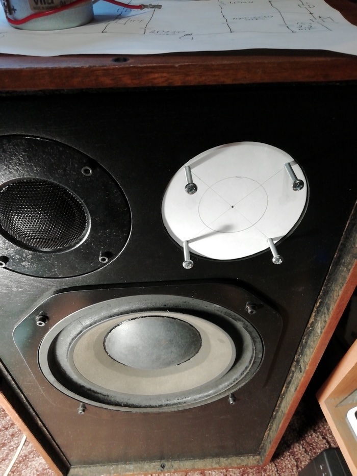

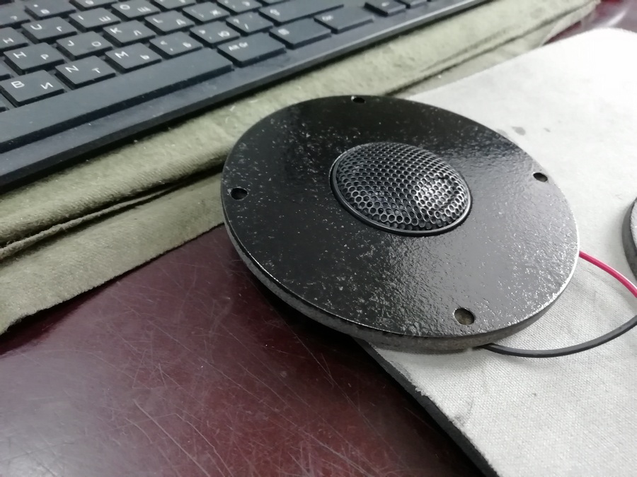

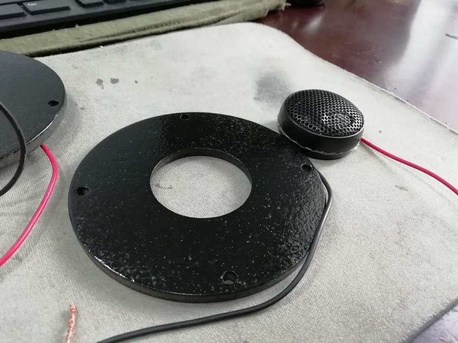

Остро встал вопрос о замене ВЧ динамиков. Почему Вифа не прёт - догадки есть. Отыскал пару 1" тканевых пищалок на неодиме Z=8 Ohm ( на базе МС от Hertz), ранее стоявших в Гуру Аудио. Сейчас они на фланцах 80 мм, а нужны 100 мм. На листке расчертил будущий фланец и разметил в соответствии с требуемым
IMG_20211114_162332.jpg IMG_20211114_162417.jpg IMG_20211114_162421.jpg IMG_20211114_163308.jpg
Завтра выйдет токарь на работу. Буду в ножки кланяться. Краску уже упёр. Магнитная рамка свистелааааа.
Ну и, наверное всё станет абгемахтно!

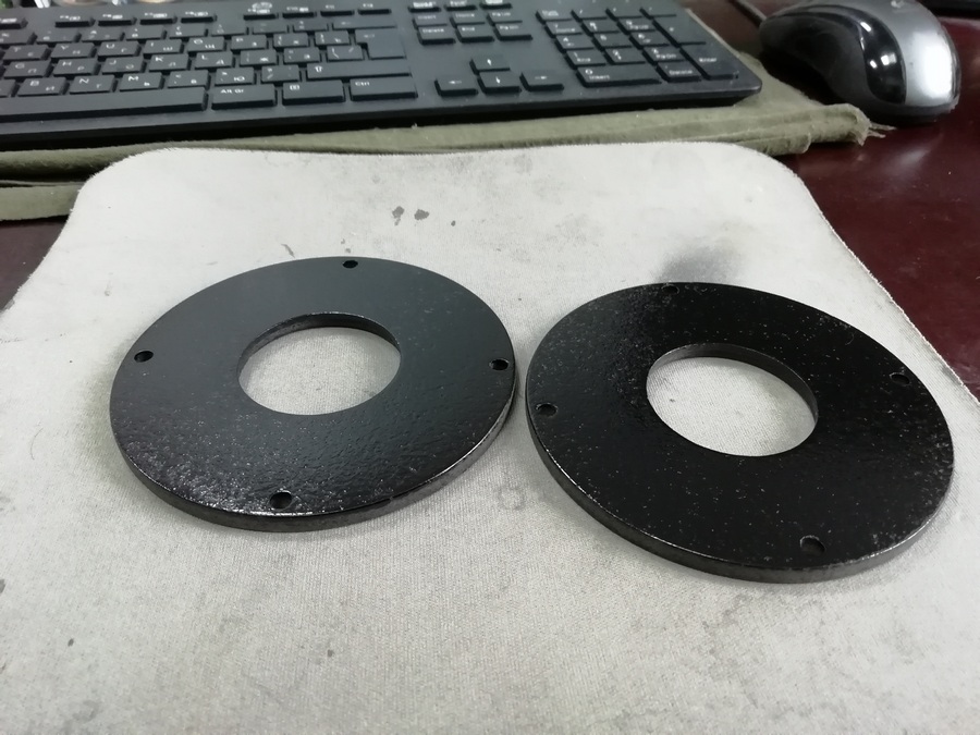

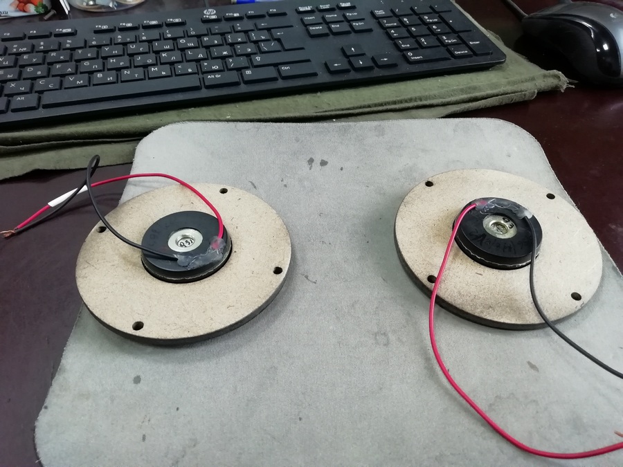

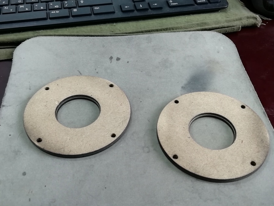

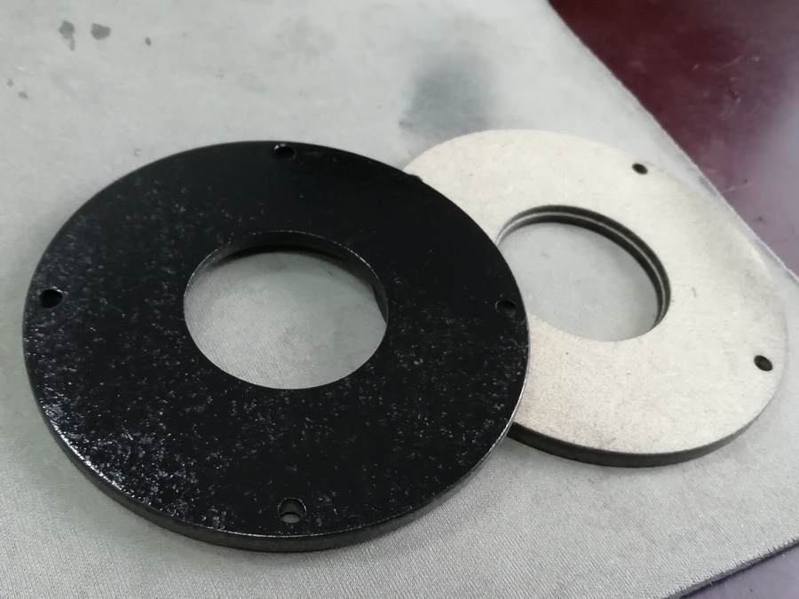

Сегодня всё срослось и всё на скоростях.
Токарь изготовил фланцы как требовалось. Я подогнал наждачкой более плотную посадку корпусов пищалок во внутренние отверстия. Просверлил в соответствие с разметкой крепёжные отверстия. И покрасил

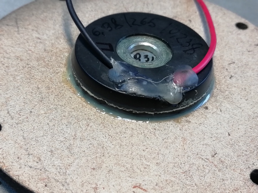

Установил во фланцы пищалки
И аккуратненько со шприца с толстой иголкой, пролил стык клеем Момент-1
Ближе к концу смены упакую в коробочки и унесу домой. Ввечеру, может быть, если клей позволит, может и установлю пищалки в колонки.
P.S. Чуть не забыл, надо по пути заехать в автомагазин и прикупить маленьких пап под пайку к выводам этих пищалок.

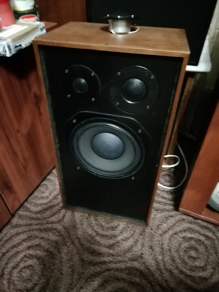

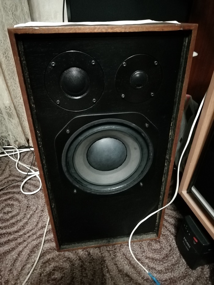

Установил описываемые выше пищалки в акустику. Ну всё! Всё тот же "Wolfgang Haffner", всё та же пастораль и порог нирваны. Щёточки, тарелочки, осыпающийся иней с веток и шелест его ледяных иголочек!
Пошёл на диван дружить с эфиром....
Внешне почти никакого отличия
Наживил
Затянул. Встало как тут и былО!

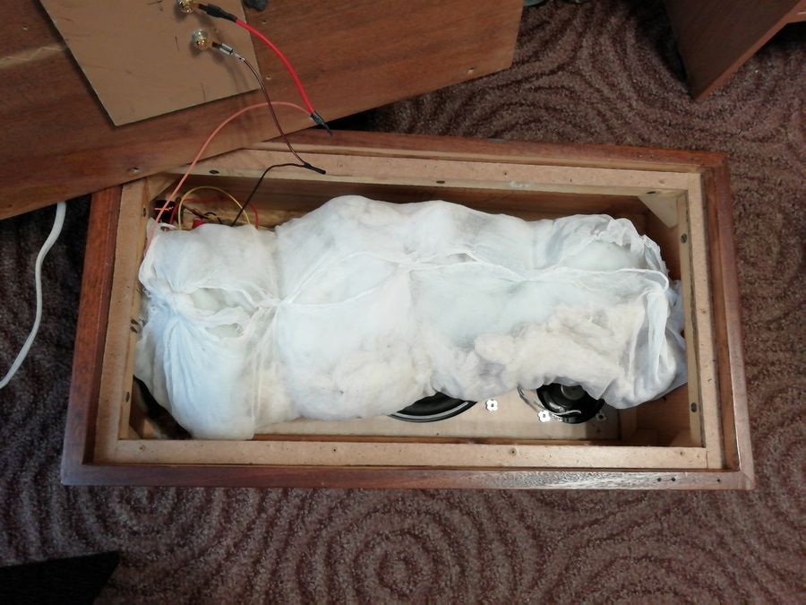

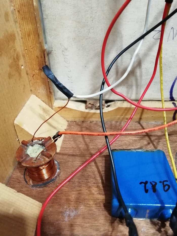

И колбаса имеет значение!
Время близко к вечеру, делать было нечего....

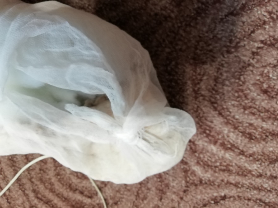

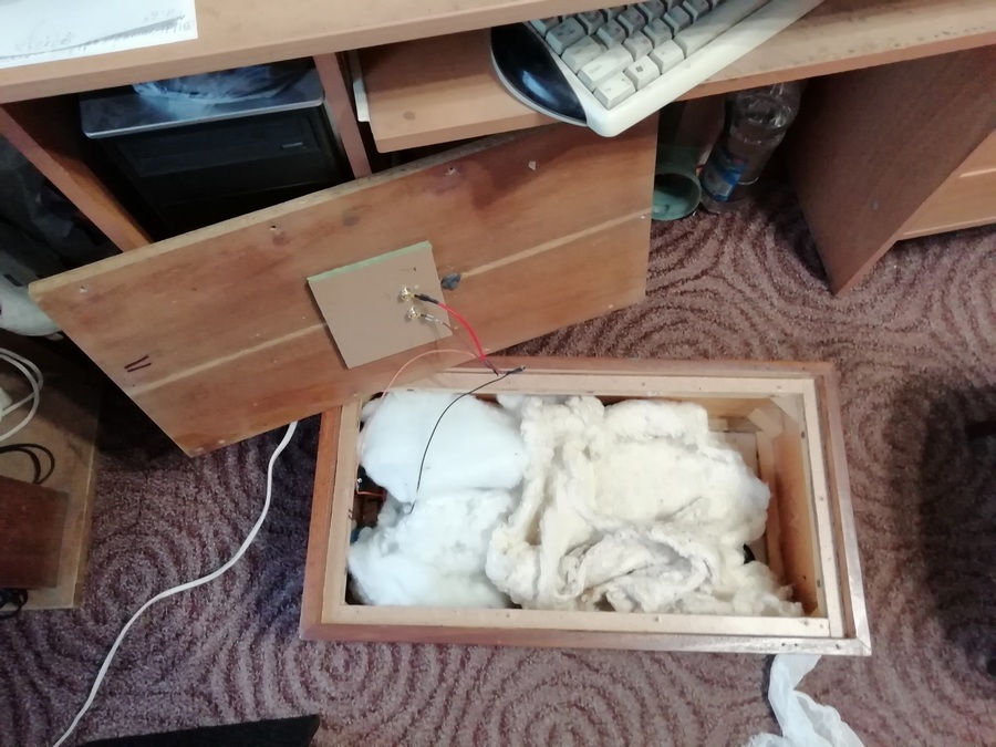

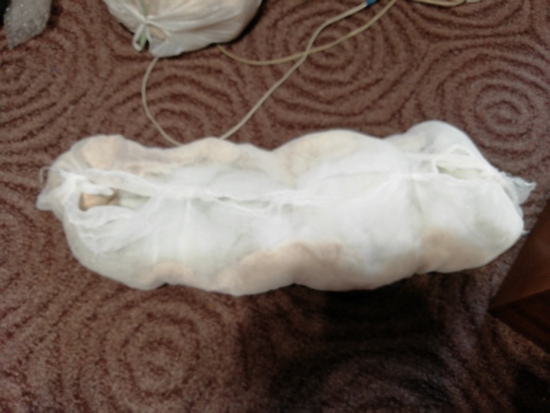

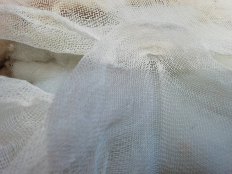

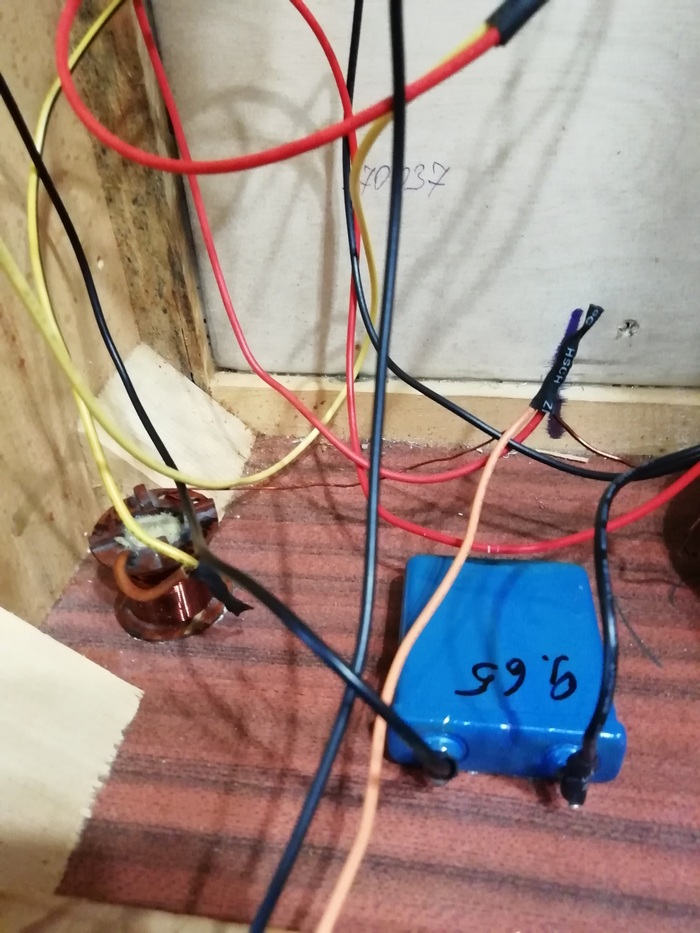

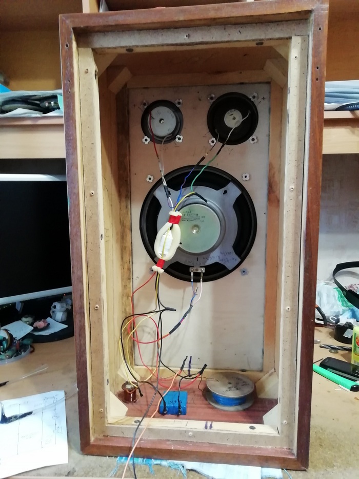

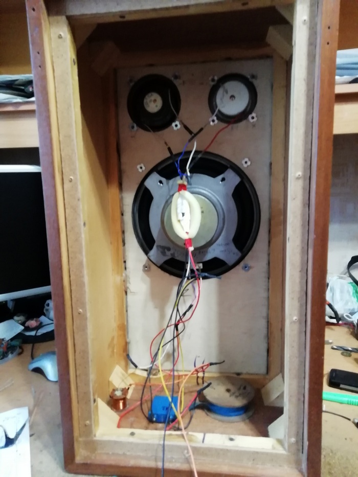

Вскрыл я обе акустики (на примере одной)

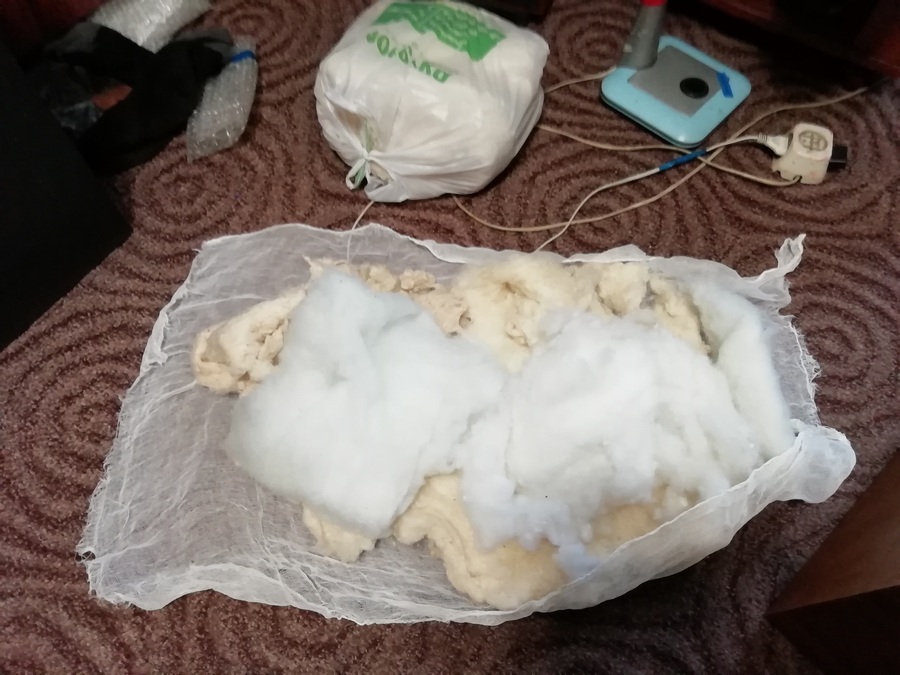

Лежащие абы как шматки звукопоглотителя оформил в куски марли, в виде рыхлой колбасыIMG_20211128_120859.jpg
Торцы завязал узлами
А в остальных местах прошёлся степлером. Обычным.

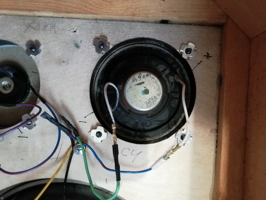

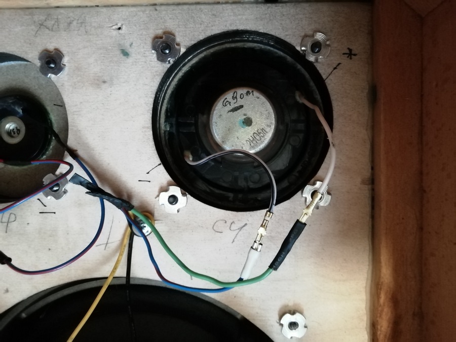

У СЧ динамиков поменял полярность. Было плюсом к фильтру
Стало к фильтру минусом

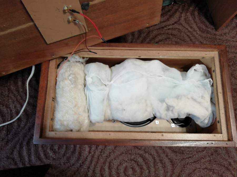

Колбасы уложены в корпуса
А к ним добавлено по половинке разрезанной на двое (тоже колбасы) из какой-то отечественной акустики
Всё закрыто и включено.

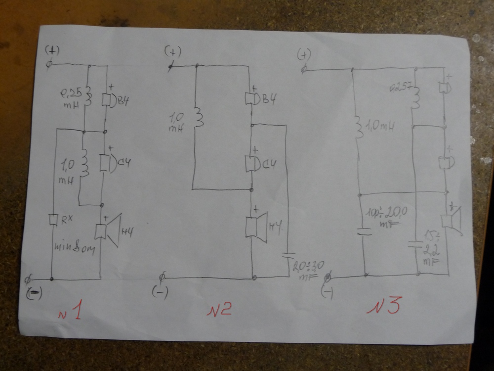

Так как крути-не крути, а СЧ динамики имею чуйку пониже чем у НЧ и ВЧ динамиков, то в построенных фильтрах по схемам 1, 2, 3 Они играли, но .... Хотелось бы поживее. Тем более, что для ориентира к усилителю подключены ещё две пары АС. Так что сравнить было и есть с чем.
И ещё тем более, что по фильтру №3, НЧ динамик с добавлением в его цепь фильтрации конденсатора ёмкостью даже в 10,0 мФ начинал "активно" вылезать в нижнюю часть СЧ диапазона. Срез остался вроде тем же на стыке с СЧ динамиком, но стал круче. Грубо говоря частотка стала падать не с 1000 Герц полого, а с 1300 круто. Частоты названы условно для понимания сути. "Кто не понял - я не виноват", как говорил Д. Рутковский.
СЧ с этим кондёрчиком тоже проявил живость, но НЧ динамик с@ка!!! В верхней части своего диапазона СЧ динамик шустрит мелким бесом.
ВЧ, при всём при том явно хочется играть пониже. Она в своё время спокохонько тянула от 2500 четвёртым порядком. Вторым так легко от 3300 Герц.
Поэтому было решено перейти на простой параллельный, первого порядка. Эх! Если бы не СЧ....
НЧ через катушку 1,14...1,18 мГ. СЧ 20,0 мф и катушка 0,257 мГ. ВЧ через 3,85 мФ. И Оп...ба-на!!! Всё!
Через пару дней стало казаться, что в области СЧ 2000....7000 как бы ярчит слегка. Симулятор AIE-шный показал горбик в тех местах. Манипуляции эквалайзером подтвердили.
Поэтому сегодня в корпусах АС, беспорядочное расположение звукопоглотителя сменилось на упорядоченное, а СЧ сменил полярность.
Не буду говорить: - Всё! Пизд@ц!
Даже креститься не стану.... Послушать надо.

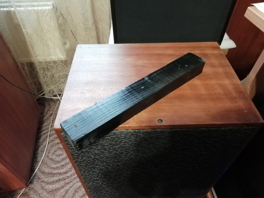

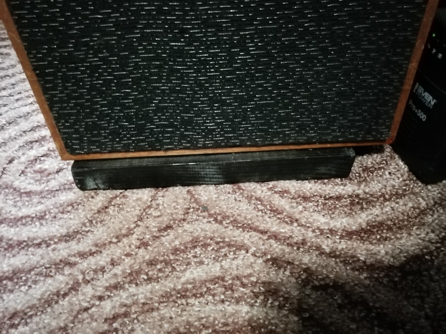

P.S. Чуть не забыл. Выстругал и покрасил небольшие брусочки под морду колонок.

В этот выходной. Суббота/воскресенье, задумал я внедрить в данную акустику Цобеля на НЧ динамики. Калькулятор выдал мне в среднем на обе АС R=8,3 Ohm / C=14.5 uF
Взял близко к 8,2 омам и 14,7 мФ. Припаял, закрыл, включил... Ну что? Ни воли, ни раздолья, ни голубых небес, ни пенья пташек. Звонкий ручеёк заковали в ледяной панцирь. Так, что-то там в тонких местах...
Всё вернул в зад. Слушаю в данный момент Albinoni Corelli. Постепенное и неизбежное погружение в рай...
5,782
4,280
171
50
Отрицательный результат - тоже результат. Цобель поменял выход с НЧ звена, а СЧ звено вы не трогали, а им можно было подыграть. ДО того было хорошо, неудивительно, что стало хуже. Метод тыка, однако...

Планирую собирать акустику на базе корпусов от "Technics SB-411", спасибо Сергею Z за помощь в их добыче.
С НЧ динамиками от акустики "JBL L26" и ВЧ динамиками от Диатон.
Уже как бы хочется...

Что-то на фронте Эл Б1-01 затишье.
А зачем шебуршать? Я всё изладил и отладил. Больше ничего не требуется. Слушаю музыку в основном через них. Иногда подключаю хитачевские или другие самоделки.
Ну а чё? Купленные фильтра красиво сделаны. Катушки расположены правильно (удифильски) +like

Что-то на фронте Эл Б1-01 затишье.Осмелюсь нарушить спокойствие,вызвав бурю возмущения у коллег аудиофилов.После долгого копания в своей умной голове на тему последовательных фильтров,поступил по буржуйски - нечаянно купил фильтры на АЛИ(11.11.2021распродажа).Фотки поступка прилагаю,дабы оживить тему.
Высоковат раздел НЧ-СЧ и большой "разбег" между фильтрами СЧ-ВЧ, в зависимости от реальных АЧХ, динамики могут "не дотянуться".
Экономия заметна. Но не всё так страшно. НЧ может работать до 1кГц, хотя лучше так не делать. Смущает Отсутствие R или RC в параллель НЧ динамику. Выброс перед срезом гарантирован. Второй момент - полярность СЧ относительно НЧ динамика должна быть обратной.
