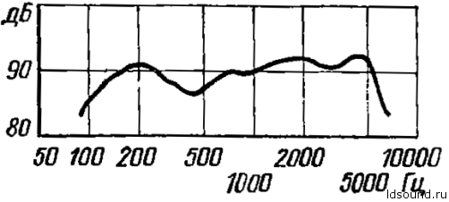

Видел в Питере на рынке в начале 90-х заводские круговые диаграммы измерений 10ГИ-1.
Частотка тянулась до 50 кГц, притом очень даже неплохо тянулась. Выше был крутой обрыв - микрофон. видать, не справлялся.
С его АЧХ разбираются производители АС. Насколько знаю, никто и нигде не применял 10ГИ-1 в голом виде, без специальной фигурной накладки, или даже секционированного рупорка. Самый мудрёный, похоже, в 35АС-130.

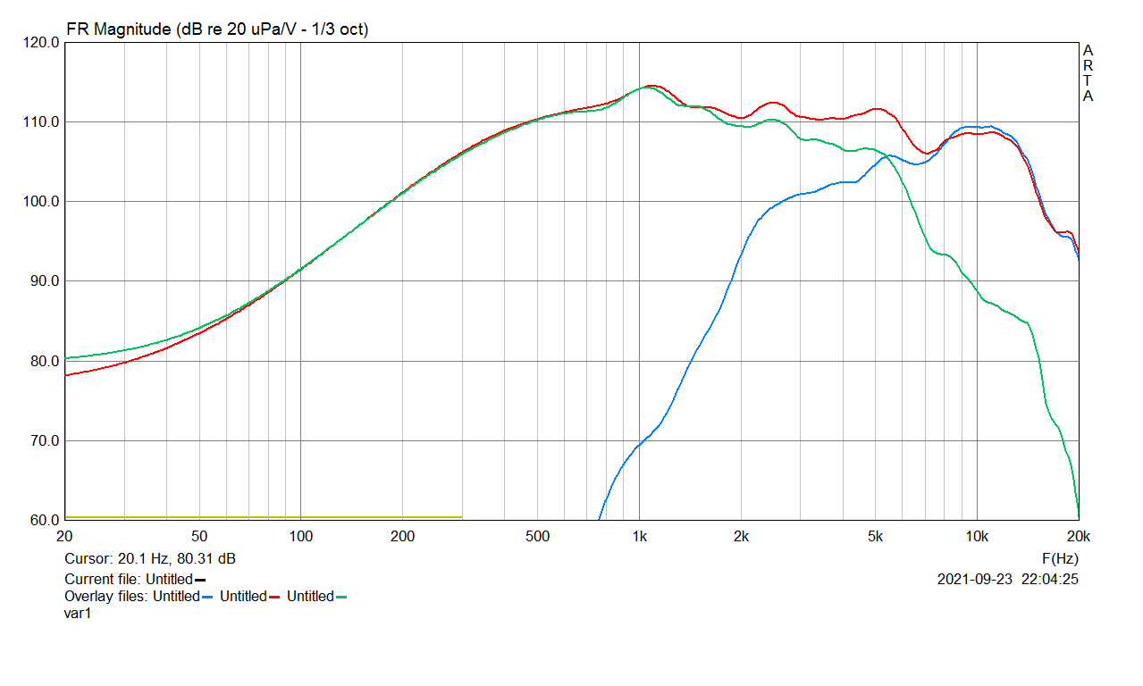

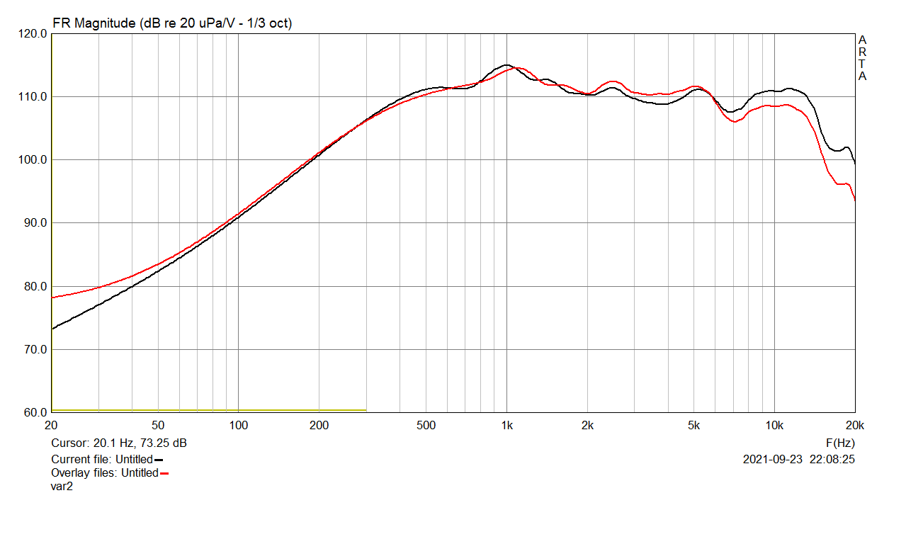

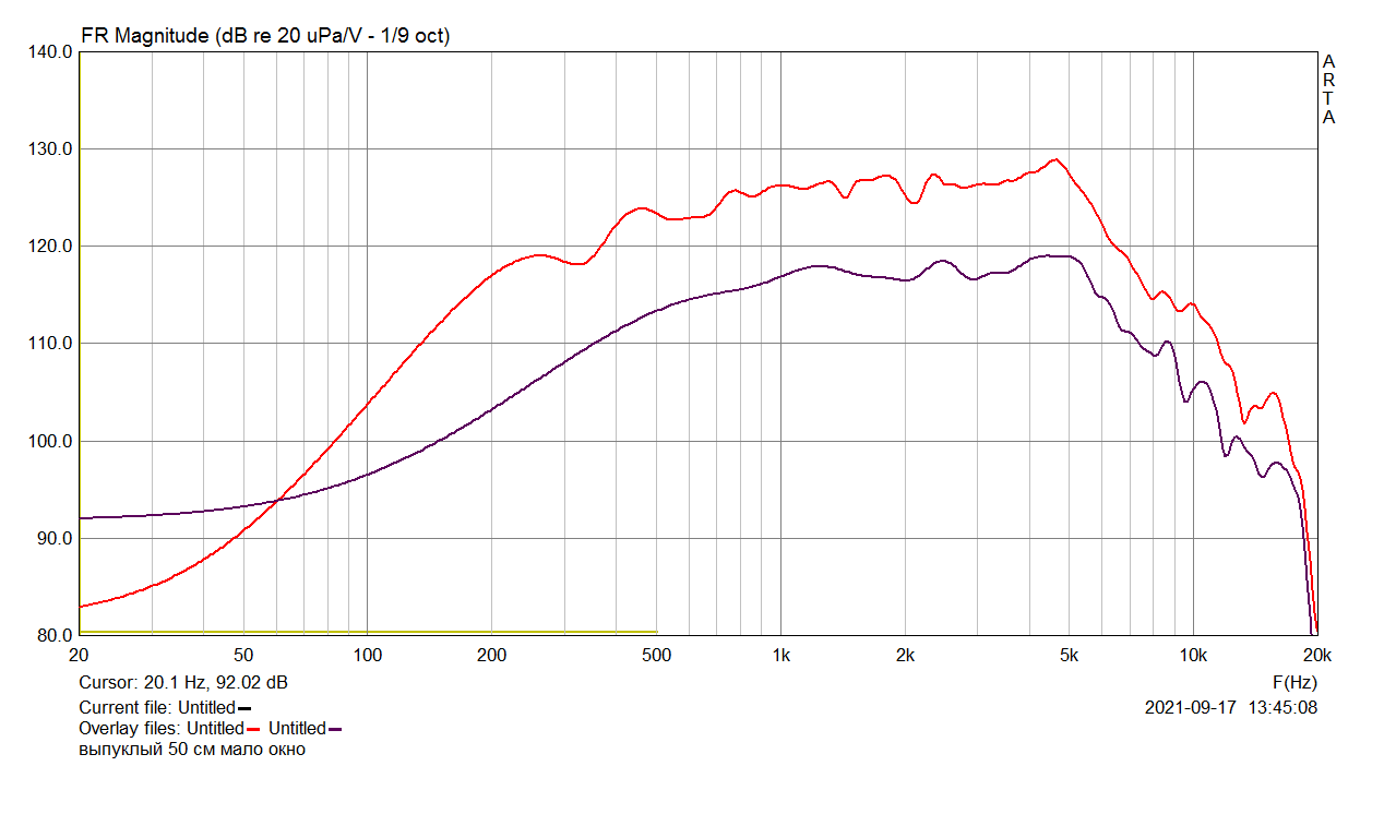

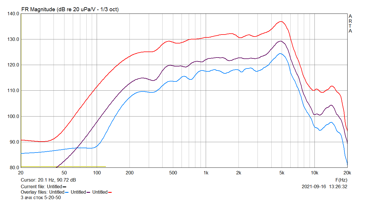

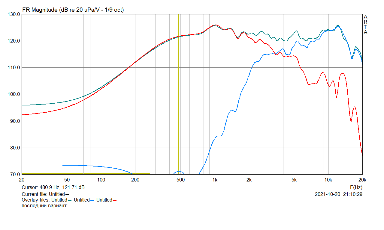

И что же? Результат применения режекторной цепочки, мягко говоря, ошарашил.
Слитно от 1,5 до 14 кГц??? С 20ГДС-1 (переделанным, конечно), с разделом 5 кГц, без ужастиков?
Если эксперимент удался, то что-то не так (С). Хоть бери и перепроверяй.

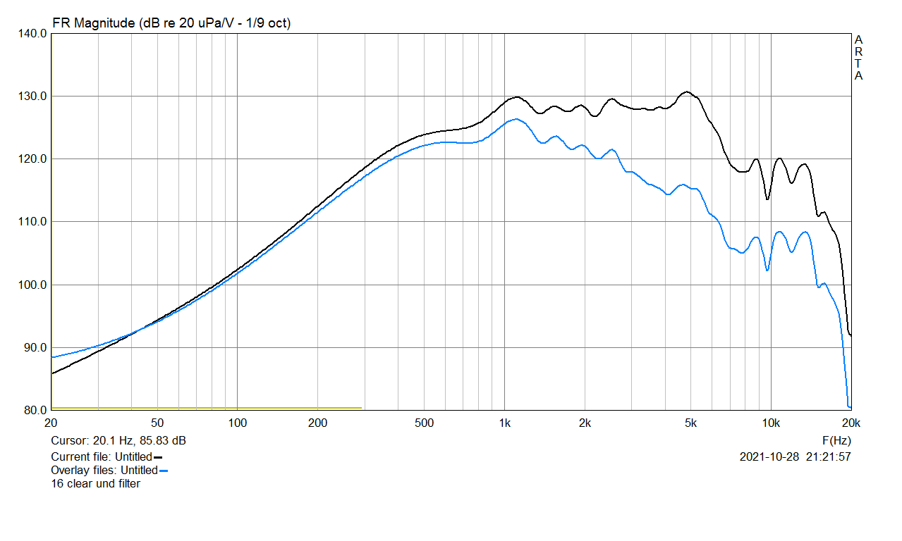

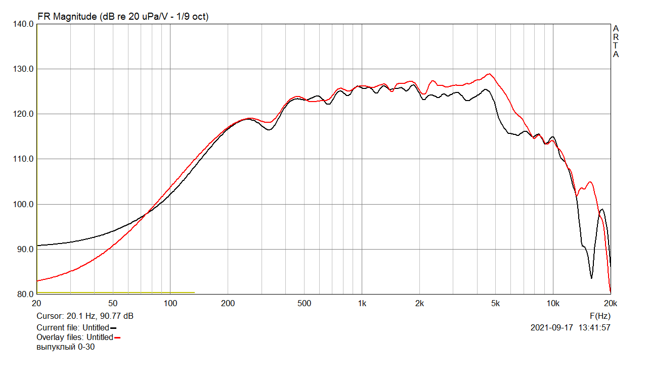

Повторил эксперимент со сглаживанием 1/9 октавы и тщательнее. Вариант исправления резко обрывающейся АЧХ и, соответственно, кривой ФЧХ режектором на базе ФНЧ первого порядка имеет право на жизнь. Примерно так:
По наработкам пишу статью.
Все графики достоверны выше 1 кГц!

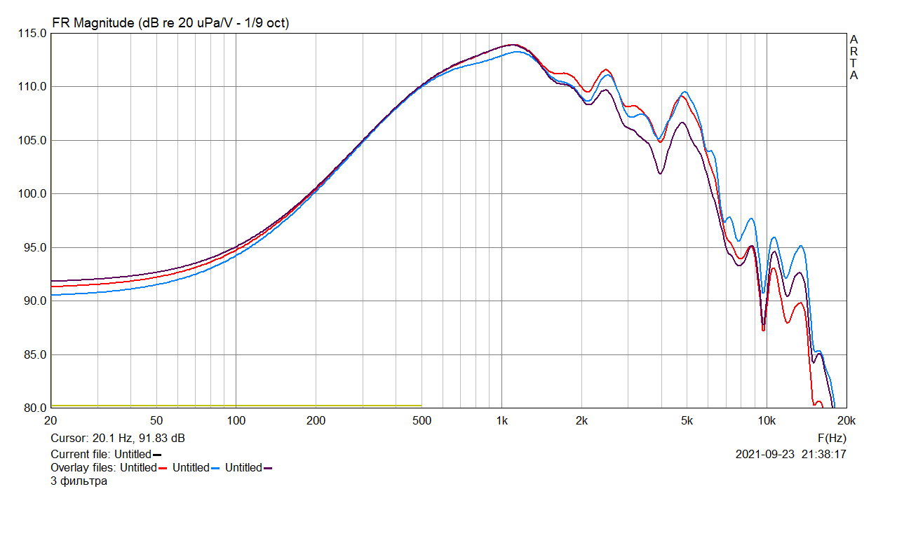

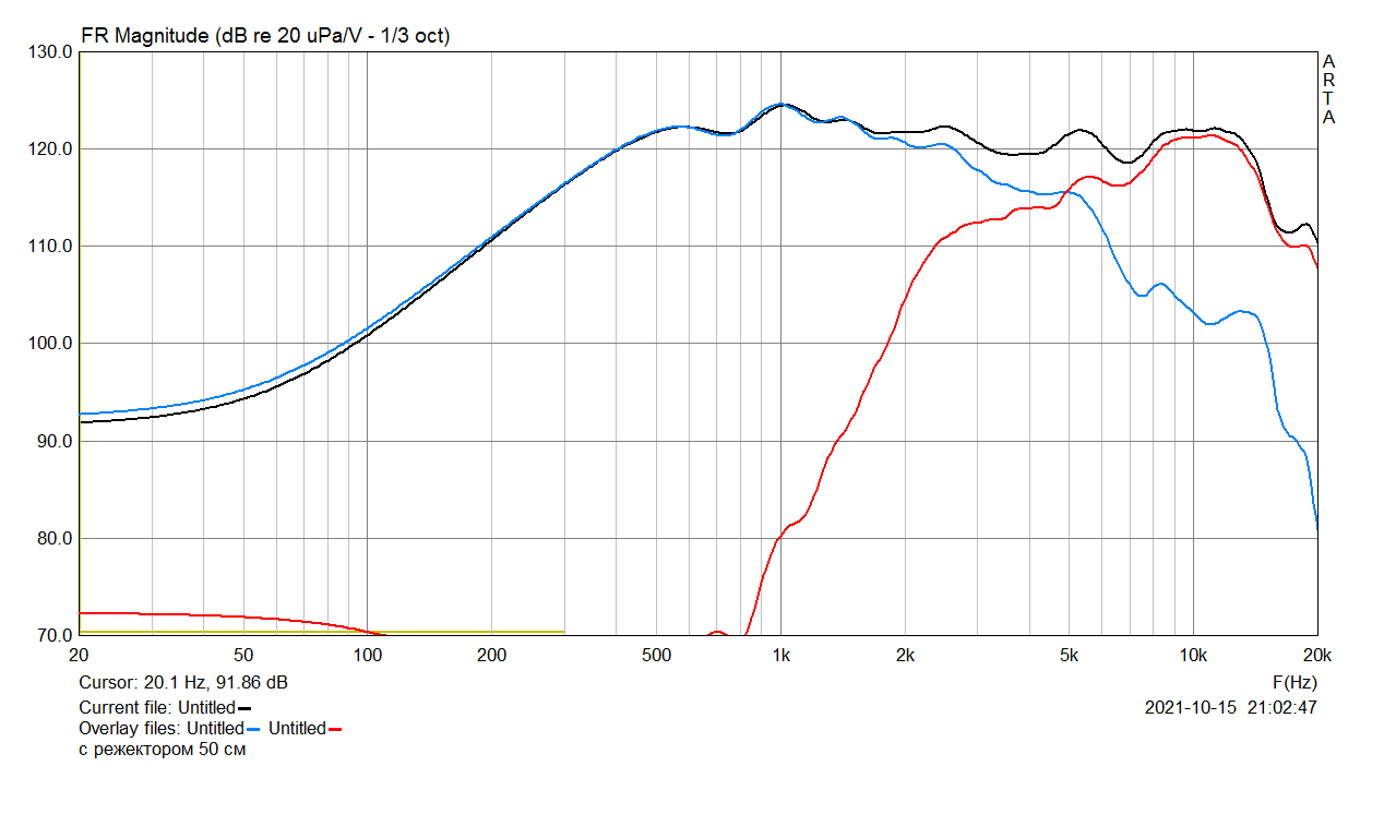

Доработанный #19 чистый и с фильтром первого порядка, в параллель динамику 13 Ом, с режектором на катушке ФНЧ:
Видно работу режектора на 5 кГц.

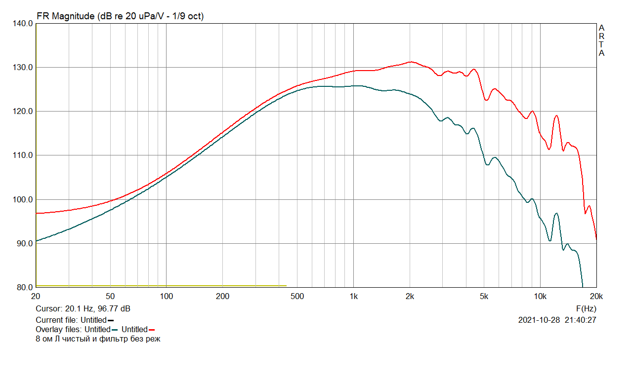

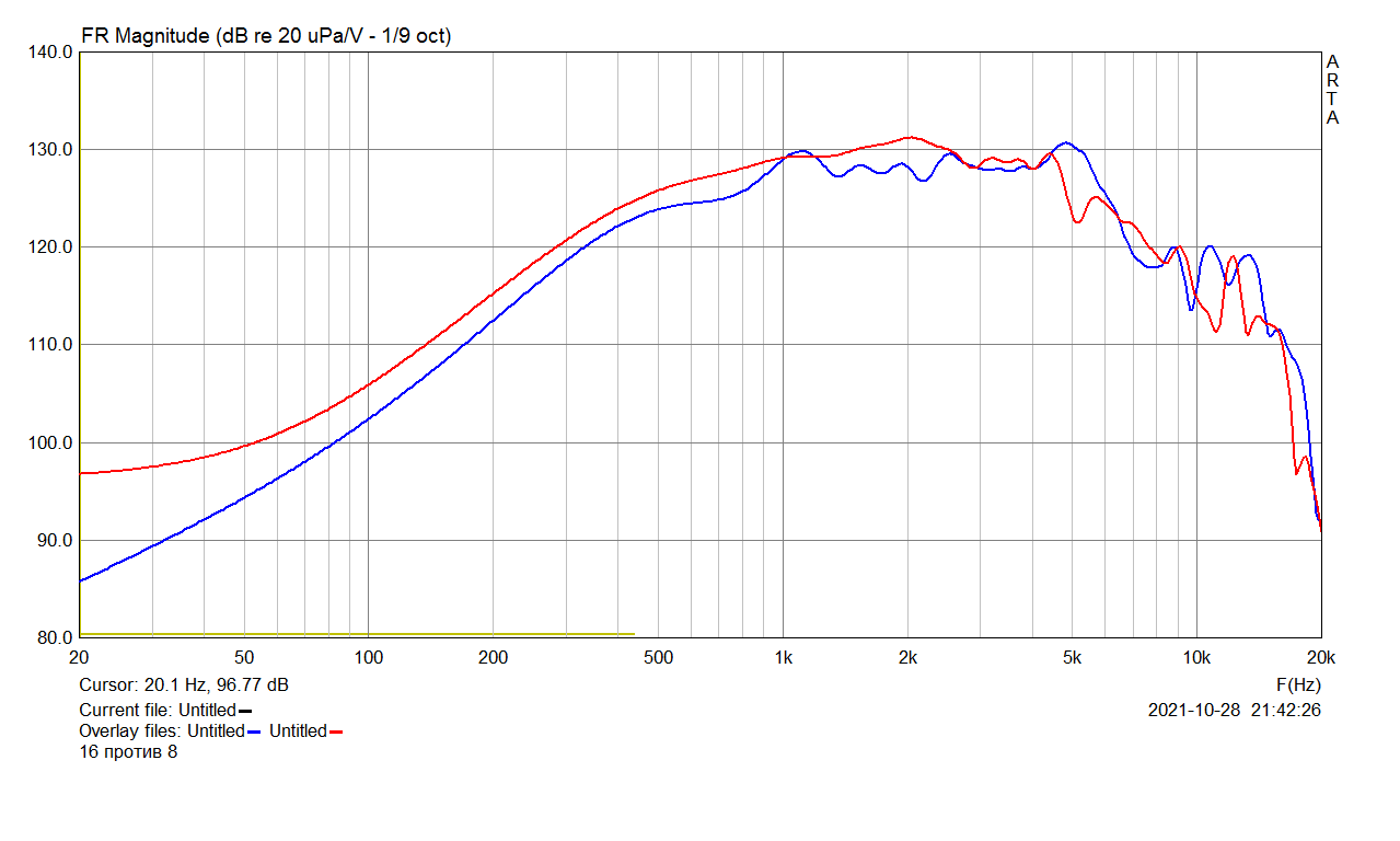

Для сравнения, переставлением макетных колонок (колонки одинаковые), 40 см по оси. Динамик 20ГДС-1л-8, доработанный точно так же, но пшиканный акрилом, тот, который лучше вышел. Разница в чувствительности должна была быть +3дБ в пользу 8-омного (красная кривая):
Три основных различия: наклон АЧХ (у 16-омного перекос к подъёму ВЧ), зона 5 кГц (разная окраска и другая стыковка с ВЧ динамиком), монотонность (у пшикнутого акрилом явно выше).

С последним фильтром хочу попробовать резистор в параллель катушке ФНЧ, без конденсатора.

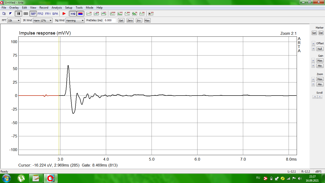

Да! Обнаружил прикольную особенность. Если окном в Арте отсечь ВСЕ отражения, то графики 1/9 и 1/24 октавы - не отличаются! То есть, для исправных динамиков не характерны взбрыки круче 1/9 октавы. В то же время, с бОльшим окном, наблюдается частокол до самых высоких частот. Потому, если нет уверенности в отсечении ВСЕХ отражений, или же если программа не имеет временнОго окна, смотреть с усреднением меньше 1/9 - противопоказано.

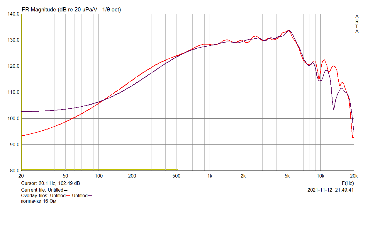

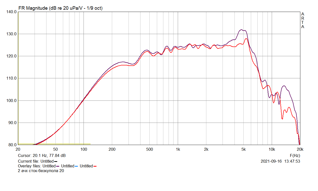

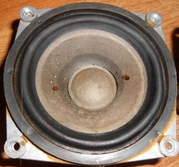

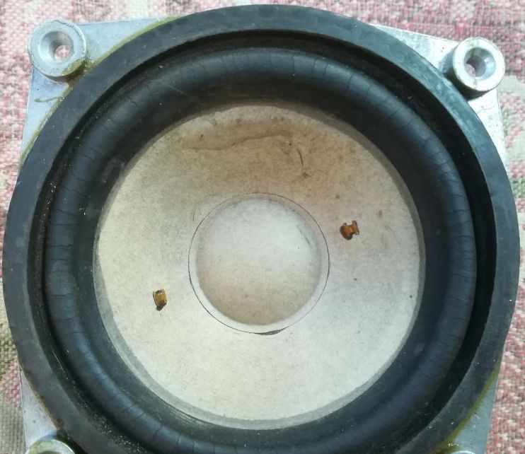

Сравнение переделанного 20ГДС-1-16 с колпачком 25 мм наружу (красная кривая) и внутрь (коричневая).
Итого:
1. Разница ниже 10 кГц отсутствует как класс. Выше 10 кГц АЧХ с колпачком внутрь имеет преимущество в случае применения с фильтром низкого порядка или с тем же режектором, сильно пропускающим самые ВЧ. В целом - всё равно.
2. Колпачком 25 мм специфическую АЧХ "пиалы" не исправить. Колпачком большего диаметра - тем более, резко убиваются ВЧ.
3. Уменьшение индуктивности катушки перекосит АЧХ в сторону ВЧ, увеличив основной пик. Не вариант.
Следовательно, кардинально помочь родной "пиале" не представляется возможным, виноват диффузор. Его материал, форма, толщина. Форма и толщина - вот он, гибрид #92 . Материал - попробую пшикнуть акрилом, 1 см вокруг колпачка и сам колпачок. С целью увеличить монотонность спада.
Итого:

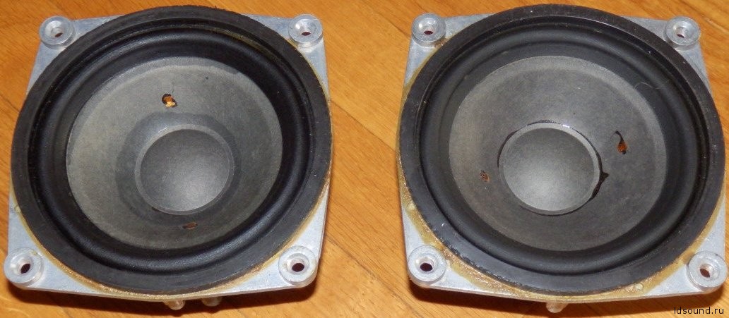

Интересно было бы сравнить у Вас с моими, пропитанными. В одинаковых условиях.
Моя пара (сообщение 74) пока в режиме ожидания, ещё не ушла.
Пока вариант 16 Ом имеет преимущество по полосе вверх перед 8-омным. Удачнее конфигурация ЗК+МС?
