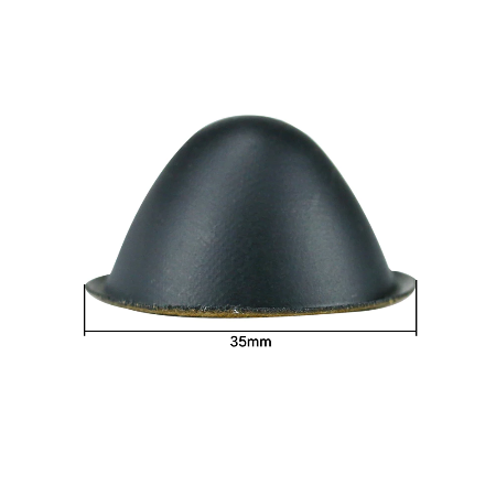

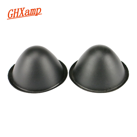

Вот - выписал на Али такие вот пули,намериваюсь протведать.
Screenshot_2020-05-03 229 37руб 19% СКИДКА Ghxamp 5 дюймов 6 дюймов Пылезащитная крышка спикер...pngScreenshot_2020-05-03 229 37руб 19% СКИДКА Ghxamp 5 дюймов 6 дюймов Пылезащитная крышка спикер...png

Ну вообще-то оценивая все советы по улучшению звучания: шарики, рупорки, пули, пылезащитные колпачки и т.п. как наиболее осмысленный и не затратный способ предложил переклеить пылезащитные колпачки (вогнутой стороной - наружу), благо высота звуковой катушки к которой будет крепиться колпачок позволяет это сделать.
24,597
11,429
Согласен, отличный способ, жаль, редко о нём вспоминаешь, когда выпадает случай. А делов-то на пару минут.
с подобной клеенной на диффузор пулей были у нас миды от Фокала серии Кобальт. Отклеивали- приклеивали обратно- без разницы. Звук такая же лажа. Там на 4 кгц острый пик , который убирается кучей деталей на фильтре. И все равно средина там была никакая. Чуть получше на средине дела у динамика серии Электра, там нет пули, а есть протянутая до края звуковой катушки надставка , в торце надставки- углубление. Вот это решение, пожалуй, самое грамотное из всех. А эти пули дурацкие......

Да они дешевые не понравиться выбросим,но хочется самому померить,ибо "отстал" в развитии и как бы догоняющий.

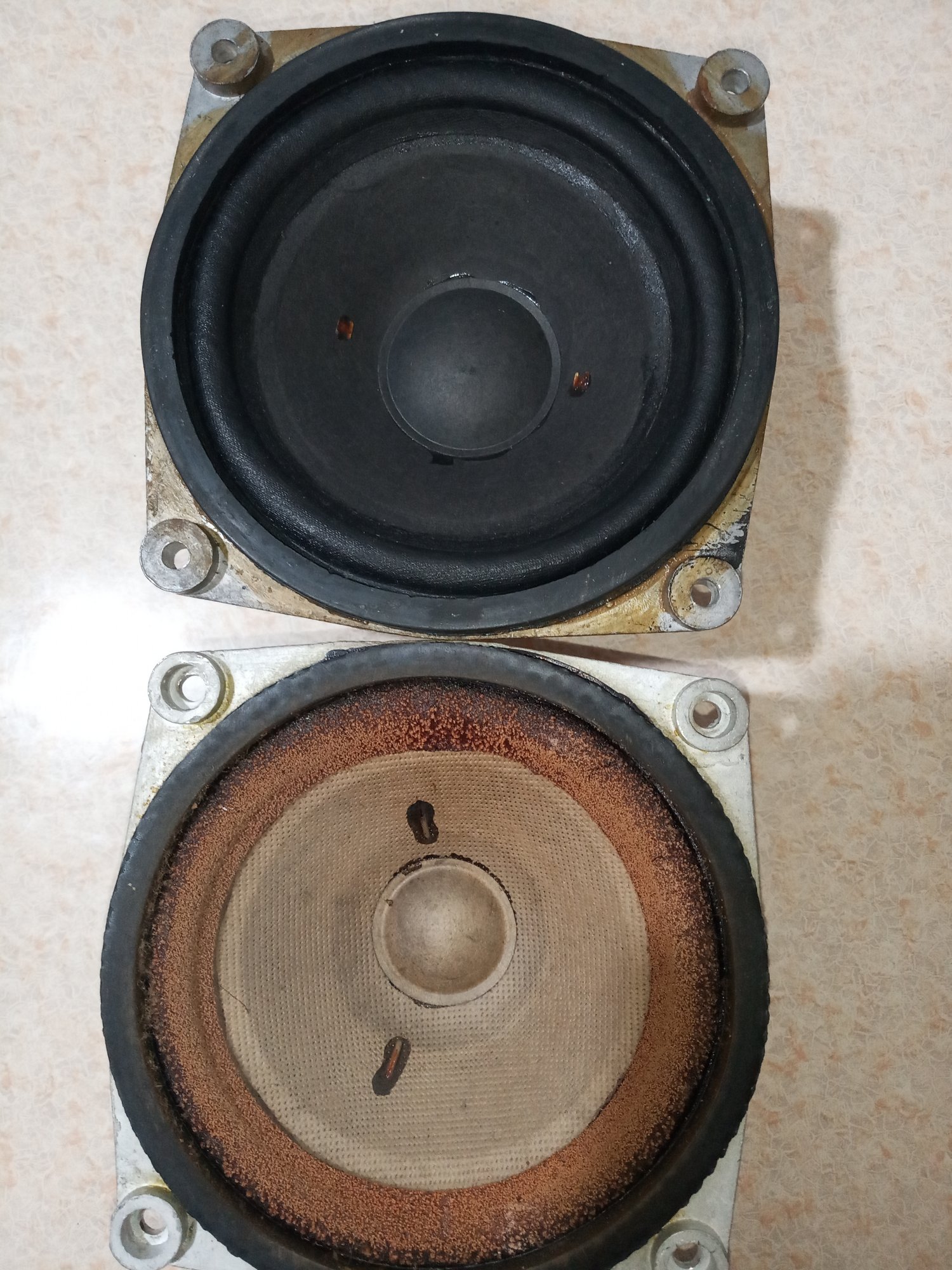

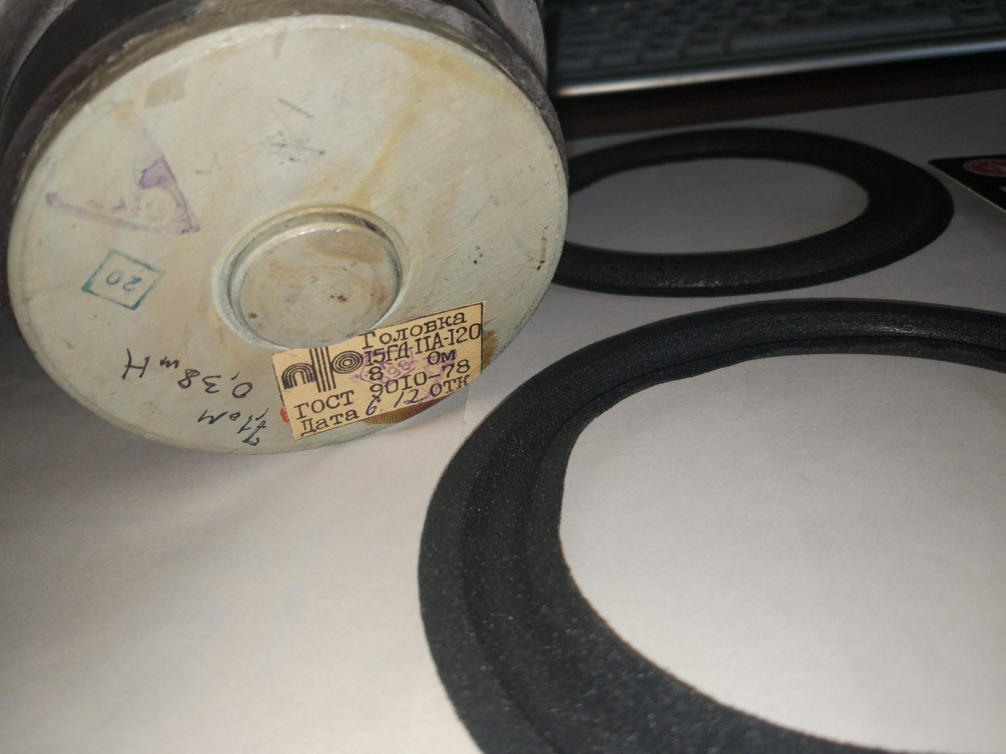

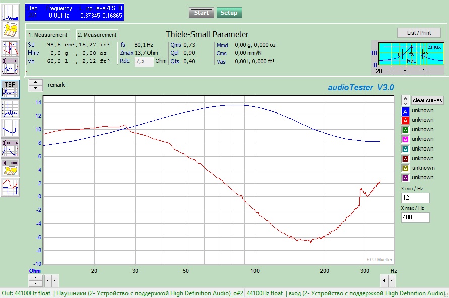

У меня на 15ГД-11А-120 (вроде как 1986 года) пришел в негодность подвес, заменил на "ППУ" (GHXamp) с Алиэкспреса и замерил динамик:
Замер в воздухе:
fs - 60.7 Hz, Qms - 3.76
Замер в пустом стакане от Амфитон 35АС-018:
fs - 68.1 Hz, Qms - 0.54
Замер в стакане забитом ватой:
fs - 80.1 Hz, Qms - 0.73
Что-то прям сильно добротность падает даже и без ваты, это нормально ?
Замеров ДО замены подвеса нет, так как подвес родной ППУ рассыпался
По итогу это приемлемая добротность для этого динамика в стакане? или нужно еще уменьшать при помощи ПАС

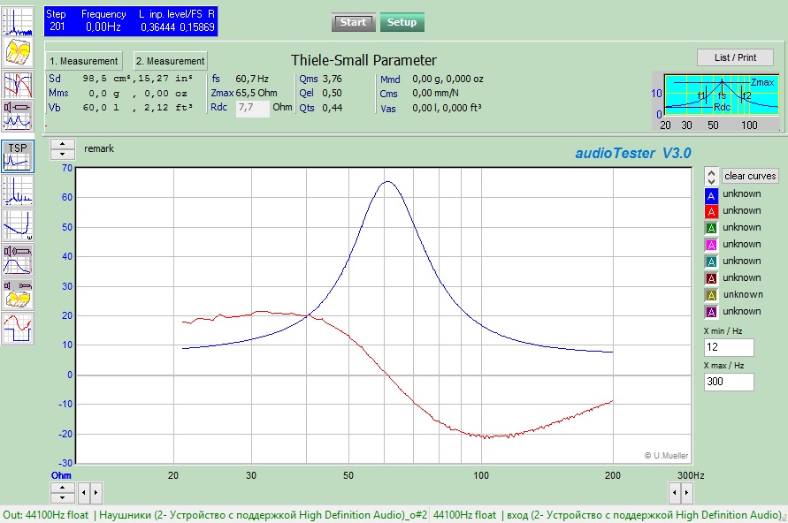

Сам дин Посмотреть вложение 8855
Замер в воздухе:
"Родной" резонанс 120 Гц. Новый 60 Гц, как то очень низко.
5,745
6,287
221
Добротность для данного динамика неправдоподобно низкая. Что-то не то с измерениями.

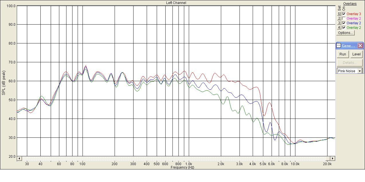

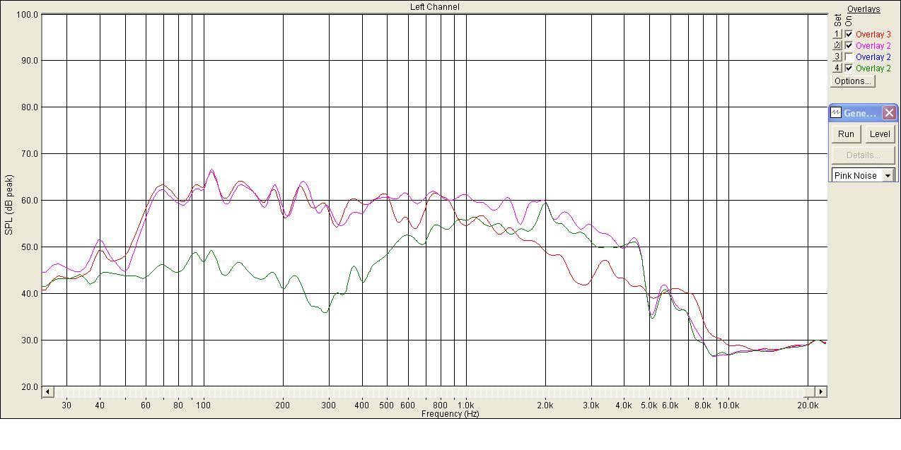

Вот два одинаковых 20гдс-3 в ближнем поле на новых подвесах без акустического оформления,подвешены в воздухе😑

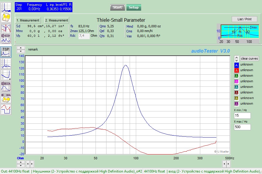

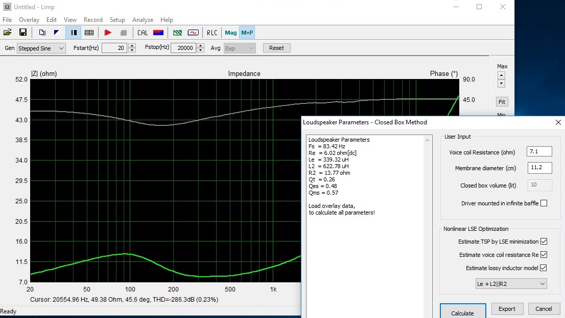

Установил, перепаял "щуп" на 47 Ом.
Замеры неправдоподобны. Возможно, стакан негерметичный. Не может быть 68 Гц в стакане ну никак.
Проверил резинку между динамиком и стаканом, провернул стакан на 45 градусов (ну на всякий случай ) закрепил его крепко в корпусе АС
Какая-то путаница: Qms, Qts
Где именно ? в каких замерах ?

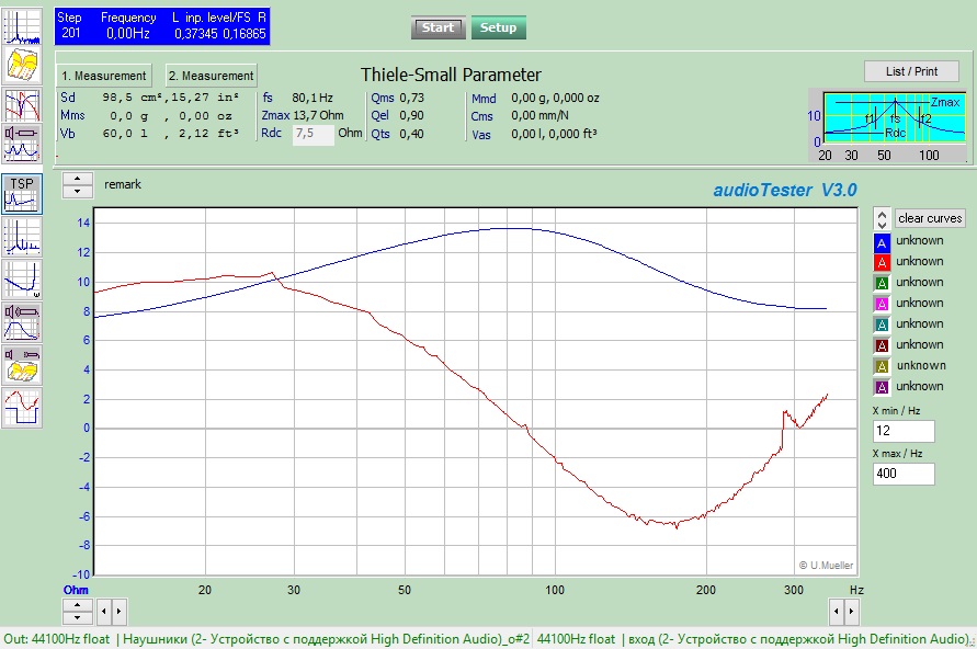

Итого ниже 2 скрина из Audiotester v3 и Limp с динамиком 15ГД-11А-120 в стакане с ватой:
Limp
fs - 83.42 Hz, Qms - 0.57, Qt - 0.26
Audiotester v3
fs - 93.7 Hz, Qms - 0.78, Qts - 0.44
Вот такие вышли данные, вполне допускаю, что я делаю что-то не так как надо.
Например замер в Adiotester проводил на диапазоне 10-500 Hz (как в инструкции описано было) а в Limp 20-20000, чтобы он произвёл все расчёты.
Может и правда новые ППУ подвесы из Китая так подействовали ? )

В лимпе такой пик пологий на резонансе?
Неправдоподобно вообще. А два рисунка от другого динамика (где на воздухе 159 Гц, а потом 83 на ППУ) - вполне правдоподобны. То есть, что-то от одного измерения до другого поломалось.

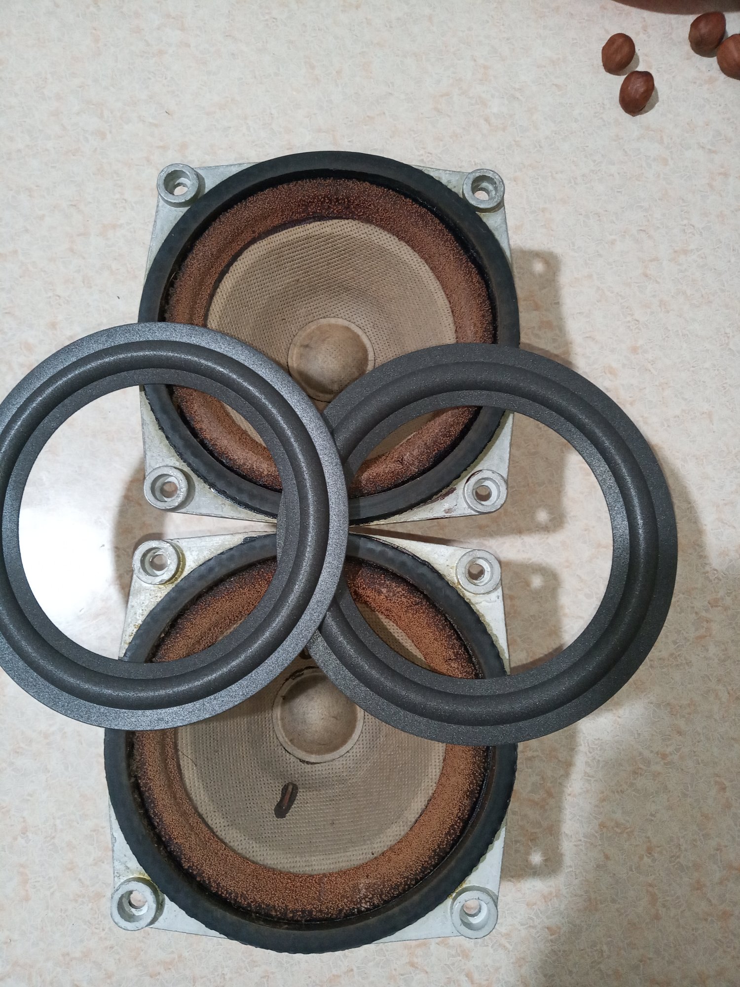

Пришла работа.
Подвесы взял на саудио. Говорят, немного не в размере, но подкупило качество (брал такие же серые на 75ГДН). Попробую, отпишусь.
Кстати, у 20ГДС-3 было 2 варианта куполков: как у 20ГДС-1 и - поменьше? Это ж разные АЧХи! У моих поменьше, вот сравнение со стоковым 20ГДС-1:
У меньшего куполка должна быть больше яма на 2,5...3,3кГц, выше по частоте и слабее последний пик АЧХи. Я то думаю, откуда сведения, что он до 6кГц играет...

Пришла работа.
Кстати, у 20ГДС-3 было 2 варианта куполков: как у 20ГДС-1 и поменьше? Это ж разные АЧХи! У моих поменьше, вот сравнение со стоковым 20ГДС-1:
Да, с мелким куполом играли на ух поровнее.

Ближнее поле (5-10см) двух 20гдс-3 на новых ппу..И по звуку тоже самое.
Подозреваю никакую диаграмму направленности с такой формой дифа.Нужно было их оболее у себя задержать,а то посмотрел и прослушал во всё полосу и "поплохело" сразу.Хотя может и не прав.
5,824
4,313
171
50
Слишком близко к динамику, снимите с 25...30 см хотя бы. Разные излучающие участки диффа и колпачка находятся не под теми углами и не на равном расстоянии, в сравнении с измерением с бОльшего расстояния.
24,597
11,429
В упор смотрим ачх у нижнего среза, не обращая на то, что справа.
Поведение на средине смотрим на оси на полуметре- метре. Вылезут отскоки от самого оформления и предметов рядом. Ещё смотрим вне оси 30 и 60 градусов.
А ваши измерения -среднепотолочные. Вы же не слушаете ваши колонки, уткнувшись в них лицом?

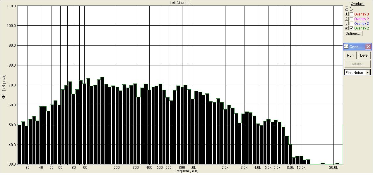

Они уже давно без сожаления проданы.Замерял в воздухе без оформления,подвешивая за люстру))
Во всю полосу их включал,так там половина вокала и выше была завалена очень сильно,что и на графике видно.Да,согласен,график почти "не о чём".Замерен ,когда ещё знания как нужно мерить, были не устоявшимися в голове.Припоминаю что ситуация усугублялась при прослушке под неким не очень большим углом.

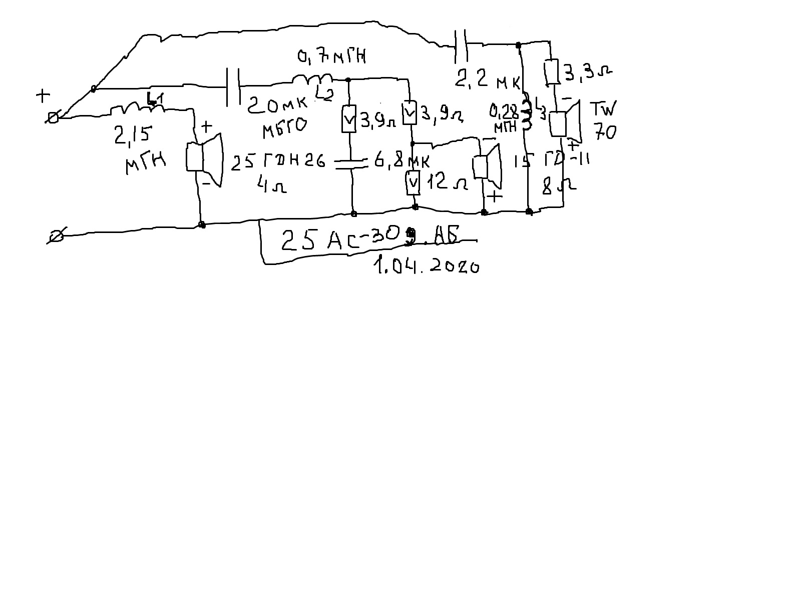

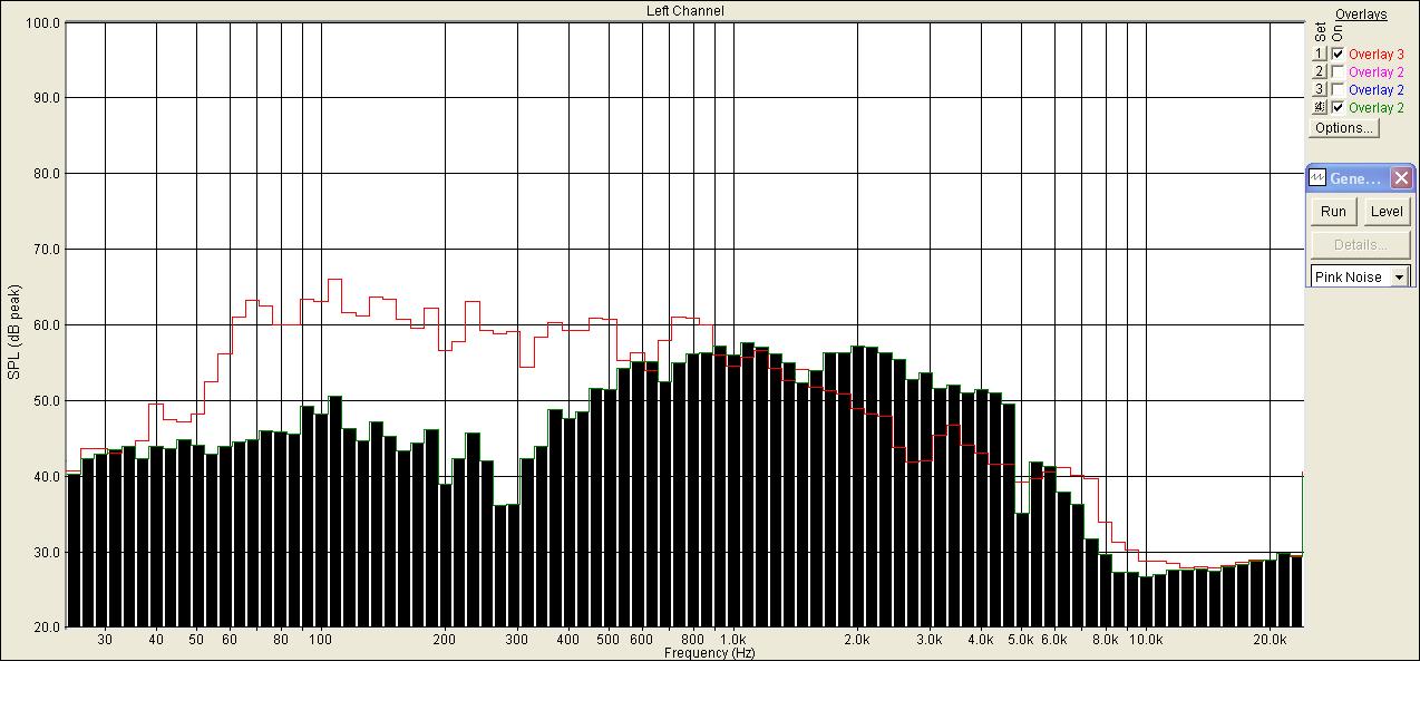

Весной, забавляясь опытами с 15ГД-11 в фанерном щитке и с нахлобучкой от ведерка из-под капусты смог заставить этого выродка вполне себе звучать средину , потом перетащил его в колонку обратно, 25АС-309, там он спокойно спелся с басовиком, ачх нераздельная, звучание слитное не придраться , при всей моей придирчивости. Так что, не все так трагично. Да и разные они очень, кому какая лотерея попадется-неизвестно.
25ГДН  и 15гд-11   С ФИЛЬТРОМ ОТ 29 МАРТА..JPG25гдн-26  и 15гд11  с фильтром  в разных положениях регулятора сч.JPGнч фильтр для 25ГДН26.2.2МГН  и 16 ом.JPGСЧ фильтр от 29марта  для 15гд11 8 ом.JPG25-309..jpg25АС-309  от АБ. 1 апреля 2020.jpg
Похоже, 35ГДН и 20ГДС-1 просто созданы друг для друга. Зона совместной работы - вся середина, и кругом - лучше, чем по отдельности.
Бомбанул первый. Куполок и подвес были приклеены косо, примерно 2 мм не по центру оба. А литьё корзины - красивое, хоть на выставку. Состояние подводящих - супер, но нет крепления скобкой, просто клеем на длине 8 мм.
Бумажка тонкая, подрезАть, как в 75ГДН-3, нечего. Пришлось долго брить пластиковую каку канцелярским лезвием :). Подрисовал водным маркером, пару дефектов подклеил. К замене подвеса - готов. В зазоре - 1+1/3 витка ленты с мультиком, для фильмоскопа.
Куполок у моих - 25 мм, если без отгиба, прямо с катушки. Конечно, АЧХ будет другая по сравнению с 20ГДС-1! Постараюсь снять после восстановления на родном диффузоре и на проакриленном.

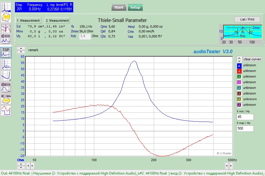

Если еще и резонанс с добротностью снимете, то будет вообще супер, а то у меня после замены подвесов данные совсем интересные получились ) (см. выше в теме)
5,824
4,313
171
50
Один готов, другой сохнет. На слух в сравнении с 20гдс-1 RRR стоковым по щелбану: резонансная ниже Герц на 25, бубнит сильнее, то есть, выше механическая добротность. ПАС обязательна! Досохнет второй - поизмеряю, частоту, АЧХ, примерно добротность.

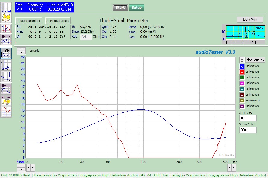

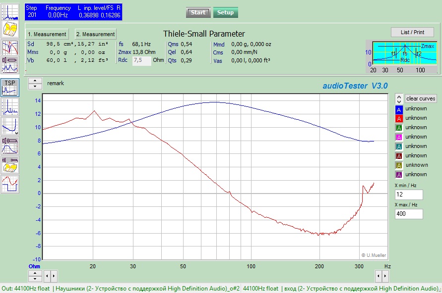

Первые результаты. №1 на сером ППУ имеет 89 Гц, сопротивление на резонансе равно 103 Ом (!!!).
№2 имеет 82 Гц, сопротивление на пике 99 Ом (!!!). Механическая добротность просто огромная, что плохо для СЧ, особенно с первым порядком. Зато огромный запас для повышения частоты при установке ПАС в окна, что просто необходимо. Представляю, как дуднил 20ГДС-3 в заводских АС с фильтром первого порядка, пока подвес новый был.
Для сравнения 20ГДС-1-8 RRR в стоке, отличное состояние: 102 Гц и 54 Ом.
Прогнал на синусоиде на НЧ. При амплитуде всего +/-0,75 мм, то есть, при визуальном размазывании линии склейки с подвесом на 1,5 мм, про подаче частот на 5 Гц ниже резонансных, начинается заметное загрязнение звука гармониками. Мид из него никакой. Только на средние частоты.

Согласовано поднятие S-90Е на родных динамиках, с переделкой фильтров. Наработки/доработки имеются, лажу другу не пропустим! Заодно будет ответ на давний мулявший вопрос: чем отличаются -3 и -1, кроме наружности.

Не могу не навязать,а повод мой отличный результат:
(Раз уж фильтры кувыркать,то можно как у меня,пара реношников всего за 500р пара на любом крупном авторазборе и ноль проблем(!) думаю даже в родном стакане будет отлично.А свиду под сетками никто и не отличит что стоят не родные.
