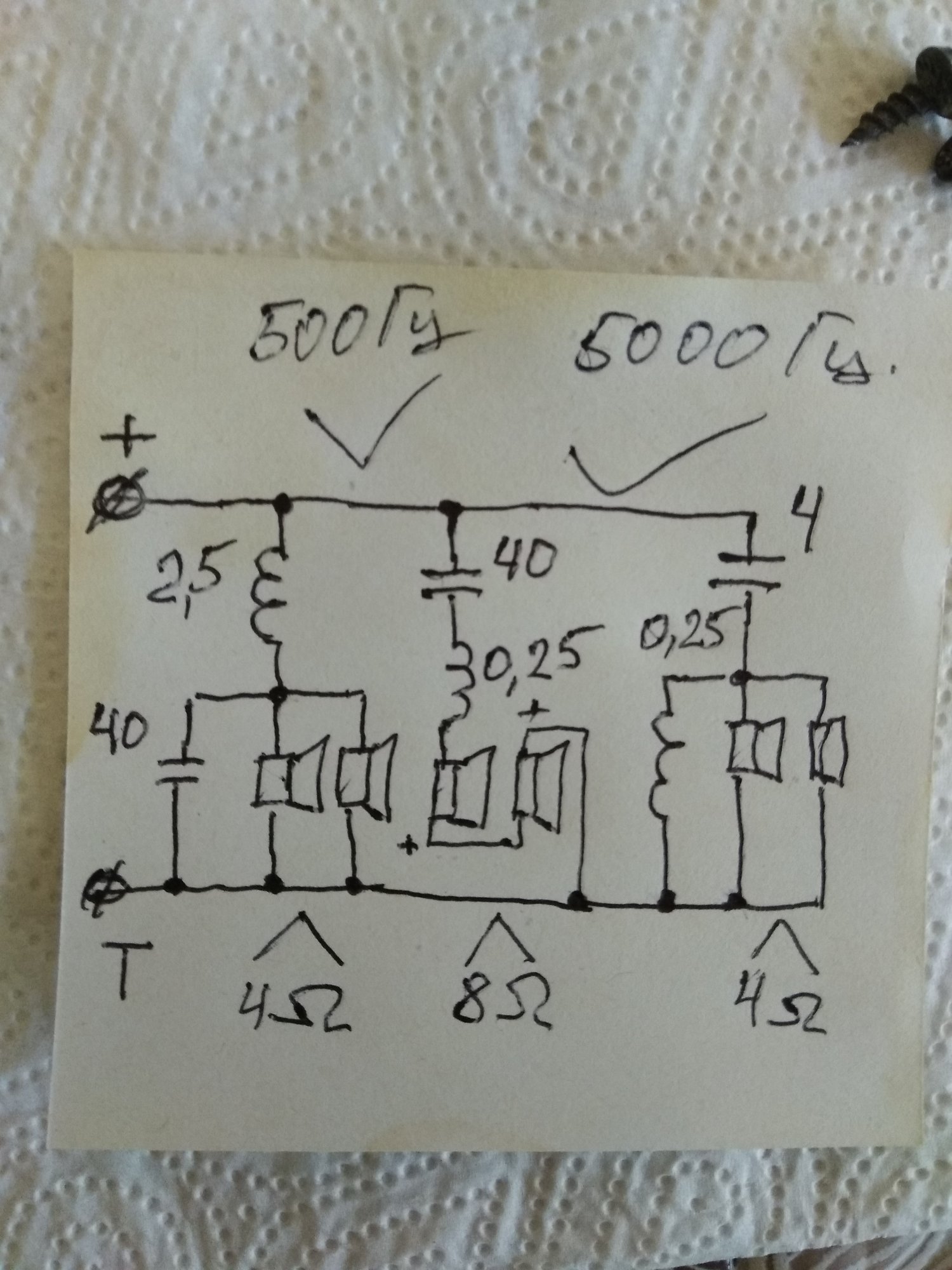

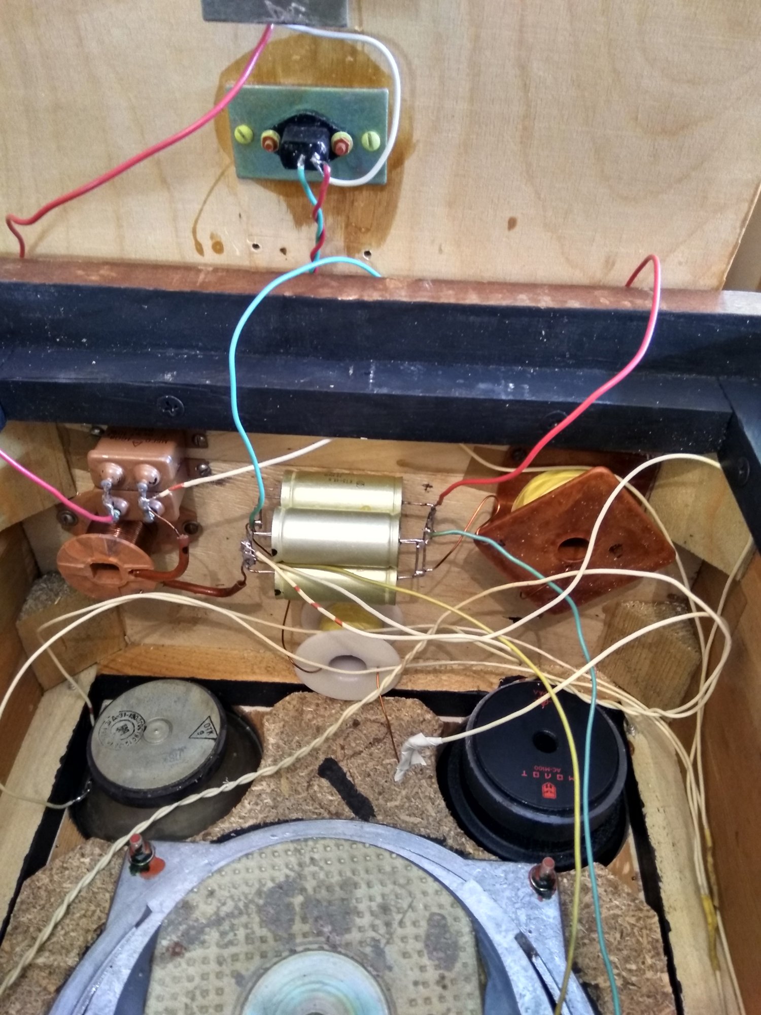

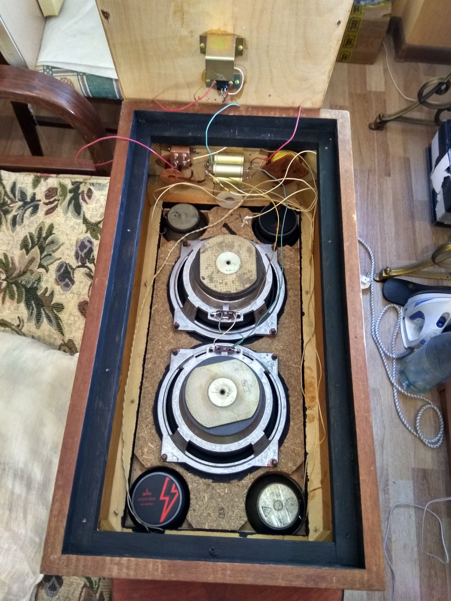

Собрал пока одну колонку,по аналогии Videoton,трёхполоска с автошириками на 4",один нч посадил на ппу,фильтр с онлайн расчёта.сидел слушал,с первого впечатления мало низов,играет как то кристально чисто,прозрачно,но баса маловато будет,мож чё с параллельными нч не так?
IMG_20230622_162406.jpgIMG_20230622_154931.jpgIMG_20230622_155013.jpgIMG_20230622_162506.jpg
Зачем? В одном объеме же работают. Получается два динамика с разными параметрами.
Нельзя просто так взять и собрать фильтр с онлайн расчета.
Полагаю, что нужно занижать уровень СЧ и ВЧ.

Динамики 25ГД-26Б, 4" авто ноунейм, 3ГД-31, всё правильно? Без симулятора: СЧ полоса воспроизводит по -3дБ 500...6000 Гц. А надо бы по -6дБ 800...5000 Гц. А в ВЧ звене просится гасилка пару Ом.
С акустической точки зрения, имеем один ЗЯ на 2 НЧ динамика. Сикоко там на один припадает литров? Мала.
Совместное влияние двух причин = племя малабассцев. Параллельное включение ни при чём, разброс параметров частично сглаживается взаимным влиянием через общий замкнутый объём.
Если имеете значение чувствительности СЧ ширика - напишите.

Данные НЧ с фильтром 2,43 мГн и 40 мкФ+14 Ом на землю дали частоту раздела с СЧ динамиком... 1 кГц, из-за специфики их АЧХ #161 и дальше по теме до конца. Обратите внимание на номинал конденсатора в СЧ звене: 16 мкФ (при сопротивлении нагрузки 10 Ом, у Вас - 8 Ом). Также обратите внимание, что полка СЧ динамика на 3дБ ниже полки НЧ и ВЧ динамиков.
Придётся просимулировать Вашу схему. И замерьте активное сопротивление катушки ФНЧ.
Ваш "Молот" сзади закрыт наглухо? Тогда ему первый порядок не прокатит, у него резонансная не ниже 500 Гц, и сам резонанс - злой!
Только не говорите, что "Молот" сзади имеет открытые окна...

СЧ пока открыты, хотел ватином и лоскутом войлока прикрыть,стаканы чё то не хочется ставить,У катушки сопротивление 1,8 провод 0,7-0,8 где-то!

А какие басы Вы хотите, когда НЧ динамики плюются диффузорами СЧ?? А на катушке ФНЧ потери 2,5дБ со старта.

Лучше поставить.
Если нет в наличии,подойдут пластиковые ведёрки от всякой квашеной капусты,салатов или небольшие от краски-шпаклёвки.
Посадить на герметик или клеевой пистолет,будут держаться.
Внутри тоже проклеить ватином,и ватки положить или синтепона.
Перестанут выпирать.

Без колпаков на СЧ динамиках (в которых - плотно-плотно ватка) не будет баса - ящик практически открыт, есть акустическое короткое замыкание через СЧ динамики. О смещении подвижек СЧ динамиков и возникающих при этом искажениях СЧ молчу. Войлок и ватин не помогут!!! НЧ динамики их продавят на раз, получится НЧ оформление с ПАС, но не ЗЯ. Войлок и ватин помогут, если будет герметичный бокс сзади - вместе с плотной ватой (или вместо, но лучше - вместе) уберут пик резонанса СЧ динамика в маленьком объёме начисто.
С намоткой нормальной катушки ФНЧ на железе получаете +2,5дБ на частотах ниже 200 Гц - выравнивается тембральный баланс, снижается добротность НЧ динамиков (сейчас она завышена катушкой в примерно 1,5 раза).
Отсутствие резистора последовательно с 40 мкФ увеличивает (по симулятору) уровень НЧ полосы на частоте 900 Гц на 5дБ относительно варианта с резистором 14 Ом, дающего ровную АЧХ с разделом на 1 кГц (по -6дБ). Итого, ожидается горб +5дБ на частоте 900 Гц. Это БЕЗ СЧ полосы. А СЧ полоса у Вас имеет частоту среза по -3дБ 500 Гц, соответственно, добавит свои 5 копеек.
Уровень полки СЧ полосы составляет -1дБ при чувствительности СЧ динамиков 90дБ/Вт, или на 2дБ больше требуемого. Во всём диапазоне СЧ. Требуется гасящий резистор.
Уровень полки ВЧ выходит на 0дБ при сопротивлении резистора перед ФВЧ 4 Ома.

Решать надо в комплексе, но фильтр почти готов - это Ваш фильтр с некоторыми перестановками.

_hm_ Варианты не рассматриваются! ЗЯ небольшого (на 1 НЧ дин) объёма, давить будет огого.
Ага-ага... один форумчанин с микрофоном сочинял трёхполоску. В качестве бокса было ведёрко от майонеза. Человек был с микрофоном. И вот, измеряет он СЧ-шник - норм, ставит в колонку - дырища на 1,7 кГц. И вату, и так, и сяк... Психанул, поменял на совершенно другой динамик, а дыра - вот она! Вытянул, без бокса перемерил - оба без дыры. Поменял ведёрко на норм. горшок, и забыли. Так что смотрите: ежли дно в виде ровной мембраны - не подходит сия вещь.
А можно схемку набросать от руки с поправками,а боксы от Веги 309 пойдут?
Разделы по звуковому давлению около 1 и 5 кГц. Колпаки годятся. Импеданс схемы на СЧ не ниже 9 Ом. Схема, естественно, прикидочная, сочинена под катушку ФНЧ 0,4 Ома, на железе, и под СЧ в колпаках с почти подавленным резонансным горбом у СЧ динамиков.
Пестиленс,братишка! это всё переделывать,меня в итоге инфаркт не долбанѣт! почему ВЧ последовательно,катушка на 1mH,а на сч? Ху...видно 0,5 что ли

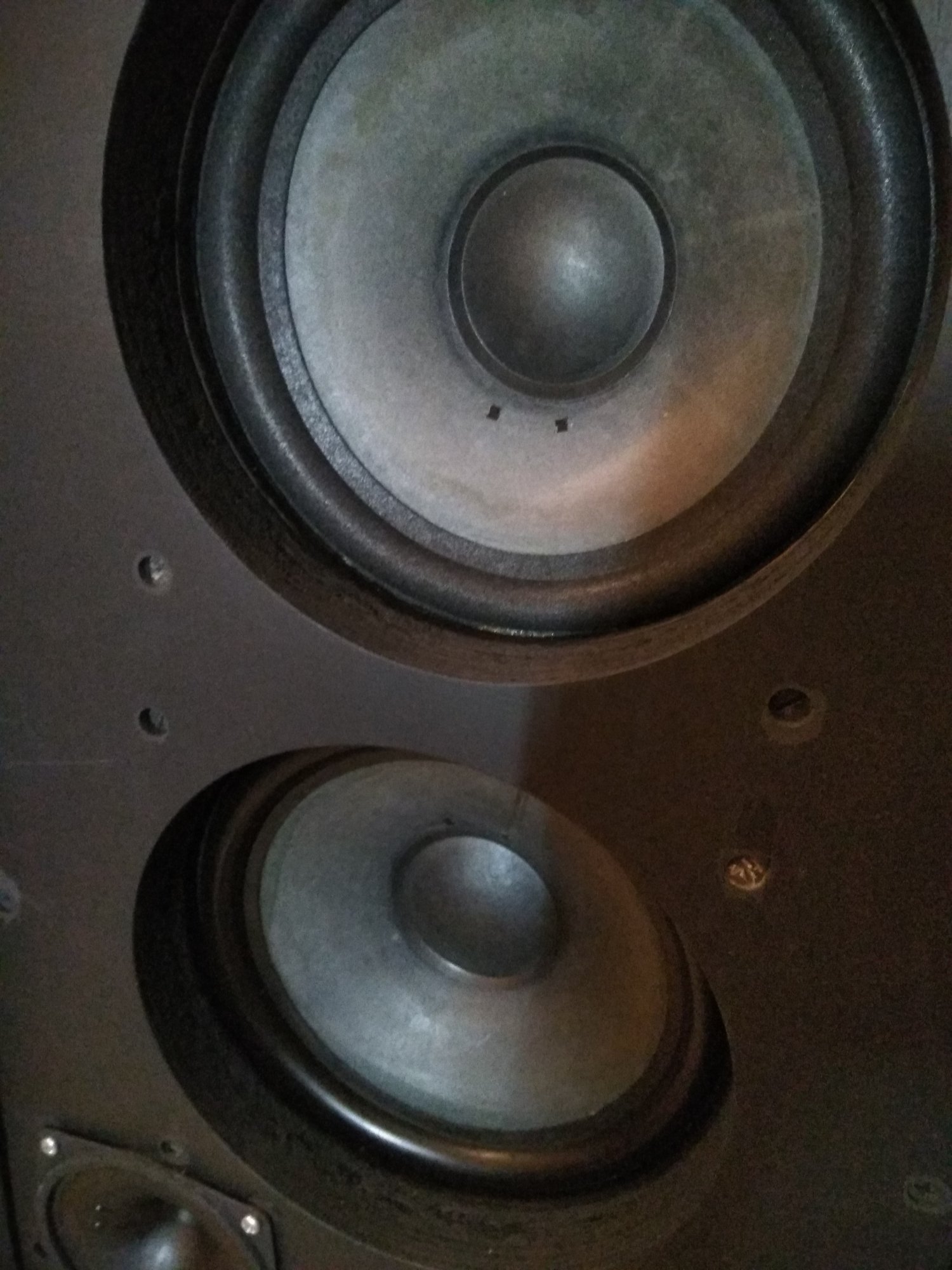

Непривычно чистые диффузоры у 10гд-30)))) Я бы не стал использовать все 4 дырки вокруг, нижние две заклеить натянутой лняной тканью, одну верхнюю заклеить намертво, в последнюю всадить круглый динамик 3гдш от русаудио, рубануть фильтром в удобном месте, от 1,5 до 3кГц. Для нижних динов - 1,5 полосы, самый нижний через катуху 3мГн и цобель 8ом 20мкф, верхний басовик через резистор 2ома.

В симуле действительно забита 1 мГн в ВЧ звене, а по факту может понадобиться, например, ФВЧ в составе 4 Ома, 1,5 мкФ, 330 мкГн, я 3ГД-31 ещё не мучил, не скажу.
Один 3ГД-31 не потянет пару НЧ.
Я прикинул фильтр для 35ГДН-1-8 с их 84дБ отдачи. Это точно 10ГД-30 с 87дБ/Вт? Тогда нужно уточнить фильтр.
10 гд-30б вроде,они после кобальта шли,хотелось конечно ближе к моей недосхемы!
- неплохой вариант, за исключением льняной ткани. Чую я, что человек ПАС не настроит, ткань будет провисать и т.д. ЗЯ гораздо гораздее.

Для двух 10 ГД-30Б (с неизвестными параметрами ТС) объёма 35 л. ЗЯ маловато будет (как и в 10МАС-1).
Низ (резонанс) - от 60 гц? Любые дырки (отсутствие колпаков и прокладок\промазок) убьют бас напрочь.
