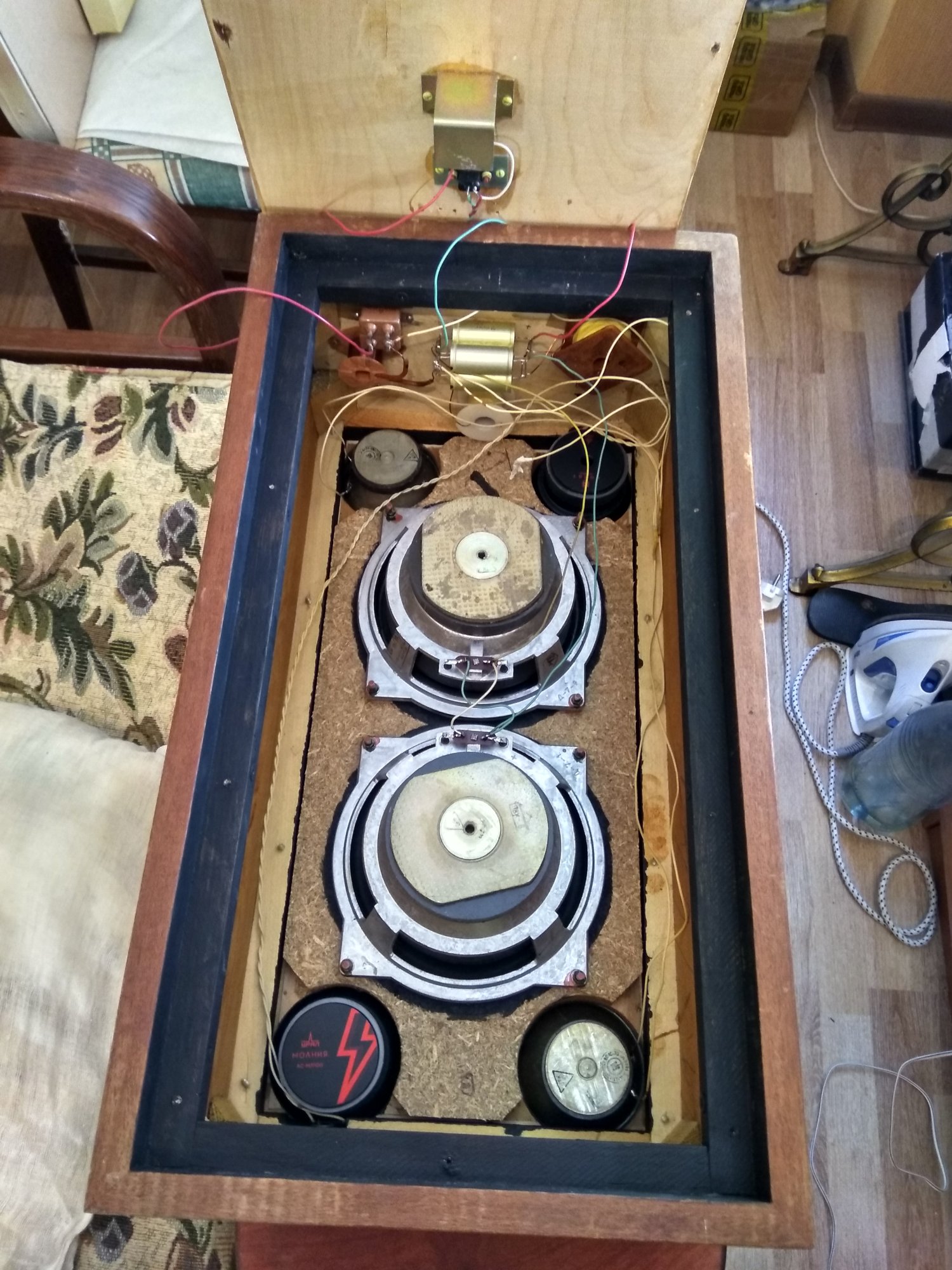

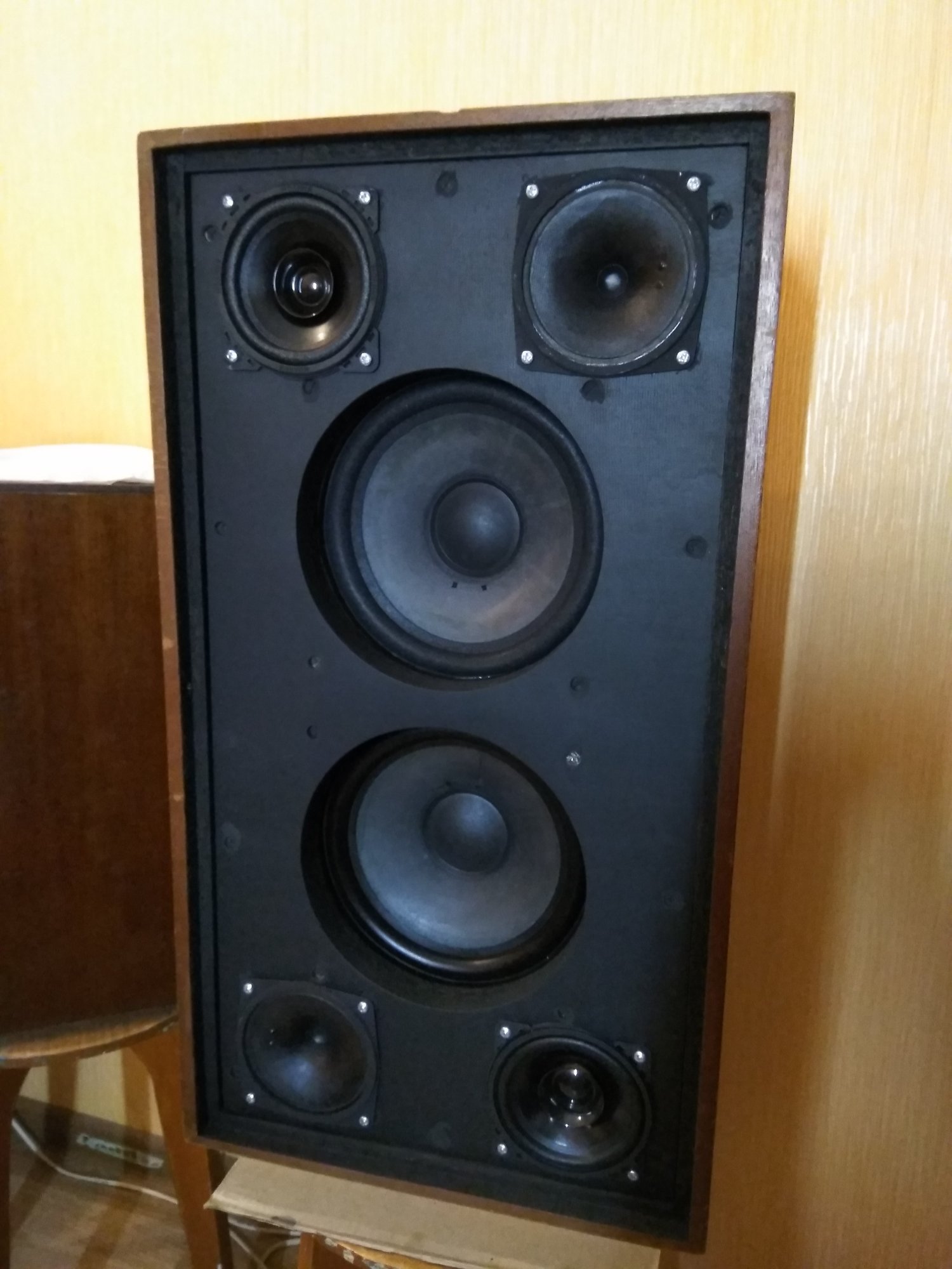

А я бы ВЧ поставил парой наверху, а Ширики-СЧ внизу.
Но это мне так кажется конечно.
Нынешний вариант - по диагонали пара ВЧ и по диагонали пара СЧ - имеет самый узкий из всех возможных вариантов основной лепесток диаграммы направленности, как и исходный вариант. Они оба
Чисто эстрадное решение, для большего звукового давления, для грохота.
Домой - либо 2,5 полосы, либо 3 полосы, но оба варианта лучше без нижней пары динамиков СЧ+ВЧ.
Если вынуть нижний НЧ, а вместо него вставить заглушку с ФИ, то всем будет лучше.
А вообще я бы за эту АС для "дома" - не брался. Г-образное расположение динамиков, 3Д-31 неизвестного качества с неисправимо узкой диаграммой... Или менять переднюю панель под 10ГД-30+автоширик в боксе+шёлковый автопищик на неодиме, СЧ//ВЧ - по вертикальной оси и все три дина - максимально близко друг к другу

Разработка так себе, тяп-ляп, и абы как.
Вот именно, тяп-ляп))) Хочется ругаться, когда такое видишь)) Даже в самых дурных эстрадных "теслах" пищалки старались расположить в кучке, ну а во всех адекватных колонках стоят рупора с компрессионными ВЧ.

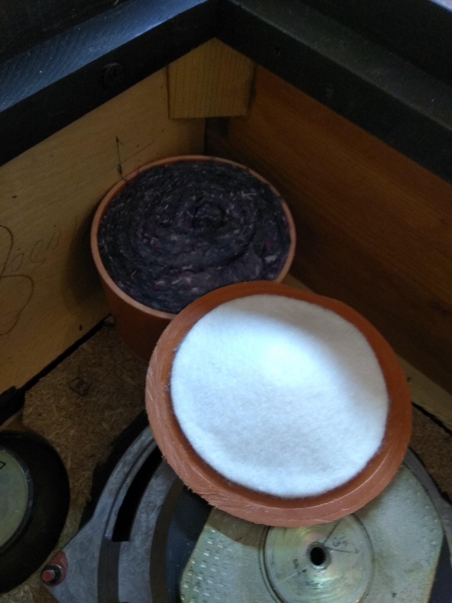

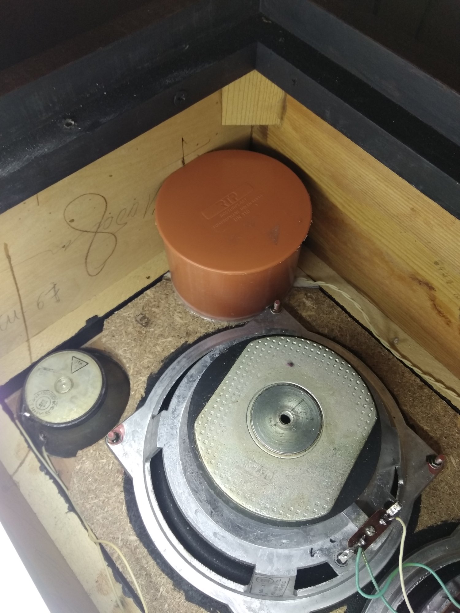

Приветствую всех участников обсуждения! сейчас решаю вопрос с боксами на сч,веговский не подходит, нужно подбирать или из пищевых контейнеров,горшков,или из ПП трубы делать!
Если СЧ динамик 4", то подойдёт картонная труба внутренним 100 мм. Из такой я и делал. Тема указана выше.
Можно смотреть с восьмой страницы.
Картонную трубу 100 мм ещё поискать придётся.
В хозмаге канализационная труба + затычка для неё.
Либо вентиляционная, тож ~100 мм, но стенки тоньше.
Кстати, там же продаётся утеплитель для этих труб в виде трубы из вспененной резины, типа микропоры. Все очень недорого.
я попробую водопроводную пропиленовую,её можно и клеить и варить

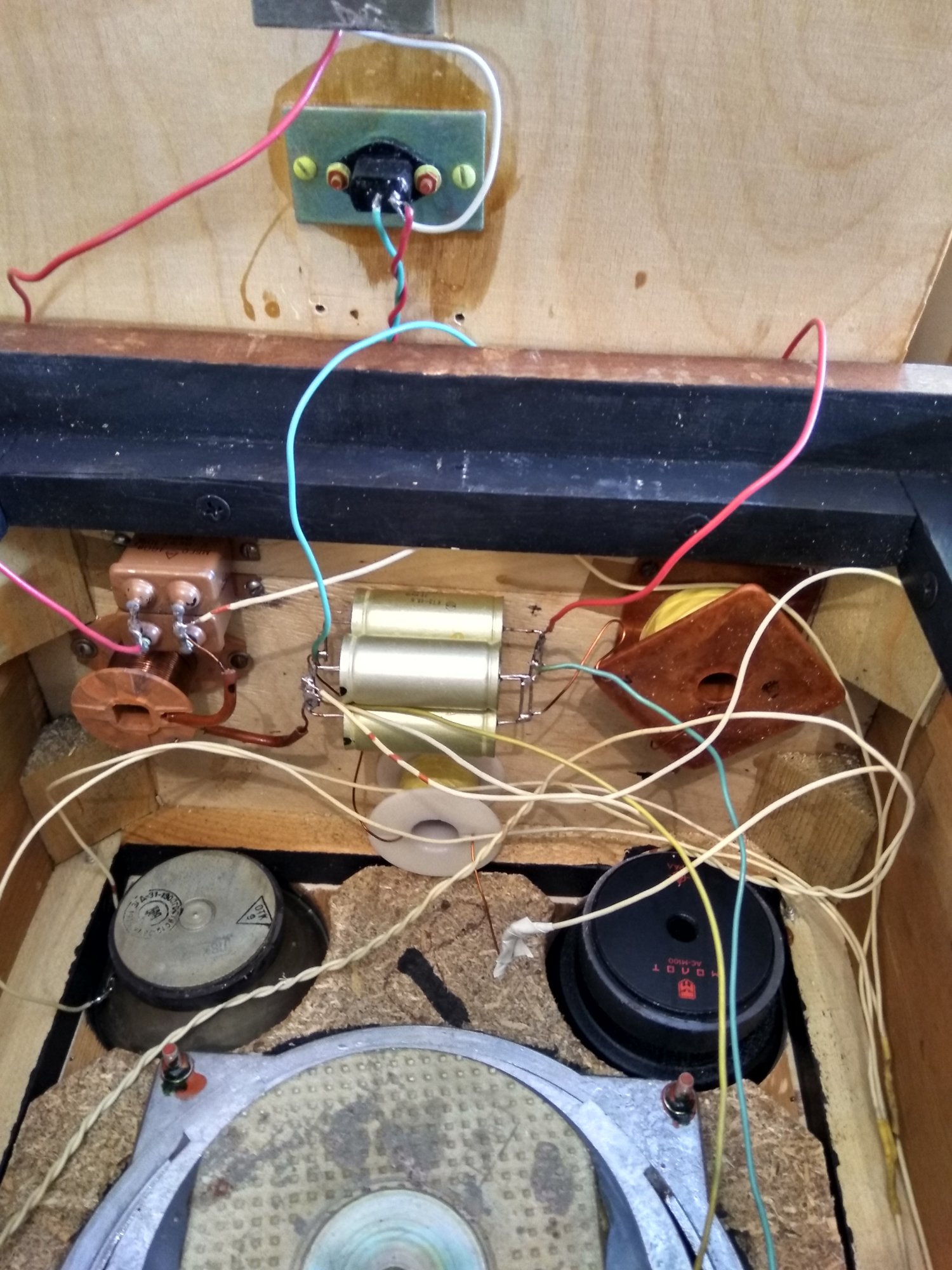

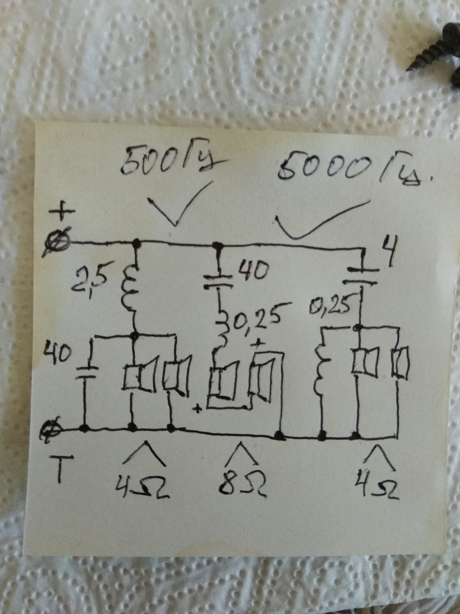

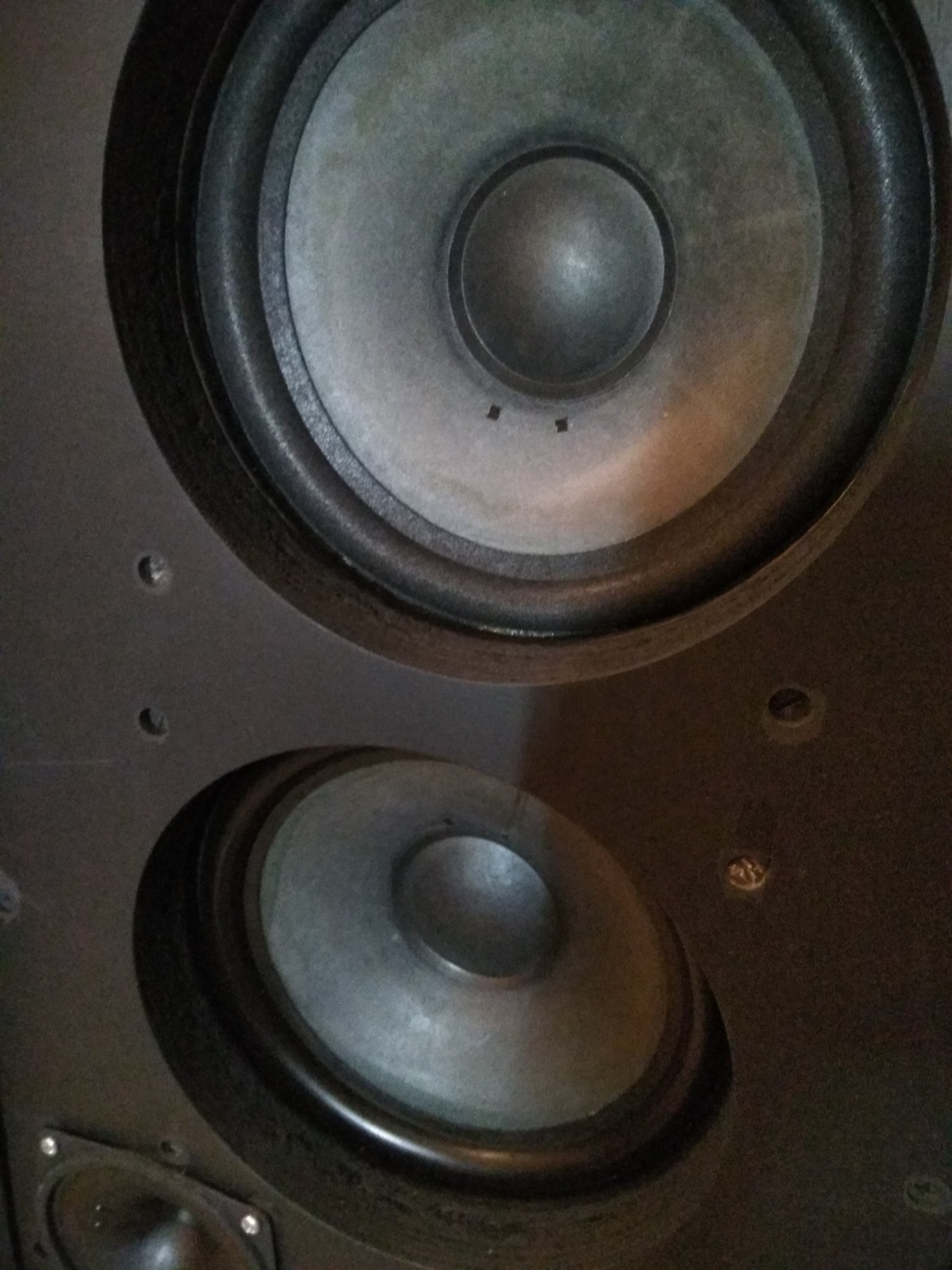

Собрал пока одну колонку,по аналогии Videoton,трёхполоска с автошириками на 4",один нч посадил на ппу,фильтр с онлайн расчёта.сидел слушал,с первого впечатления мало низов,играет как то кристально чисто,прозрачно,но баса маловато будет,мож чё с параллельными нч не так?
Посмотреть вложение 69810Посмотреть вложение 69811Посмотреть вложение 69812Посмотреть вложение 69813
Динамики должны иметь частоту основного резонанса без корпуса в районе 30-35 герц. Поздних серий с более высокой частотой резонанса для этой колонки плохо подходят. Для баса нужно поменьше наполнителя в корпусе чтобы поднять добротность всей системы естественно полная герметичность корпуса, иначе резкие потери добротности. Резонанс уже собранной акустической системы должен быть в районе 40 герц. Колпаки я сначала ставил тканевые - продуваемые, но после замены на тяжелые тканевые-непродуваемые баса стало побольше, наверное давление по зазору катушки и керна утекало.

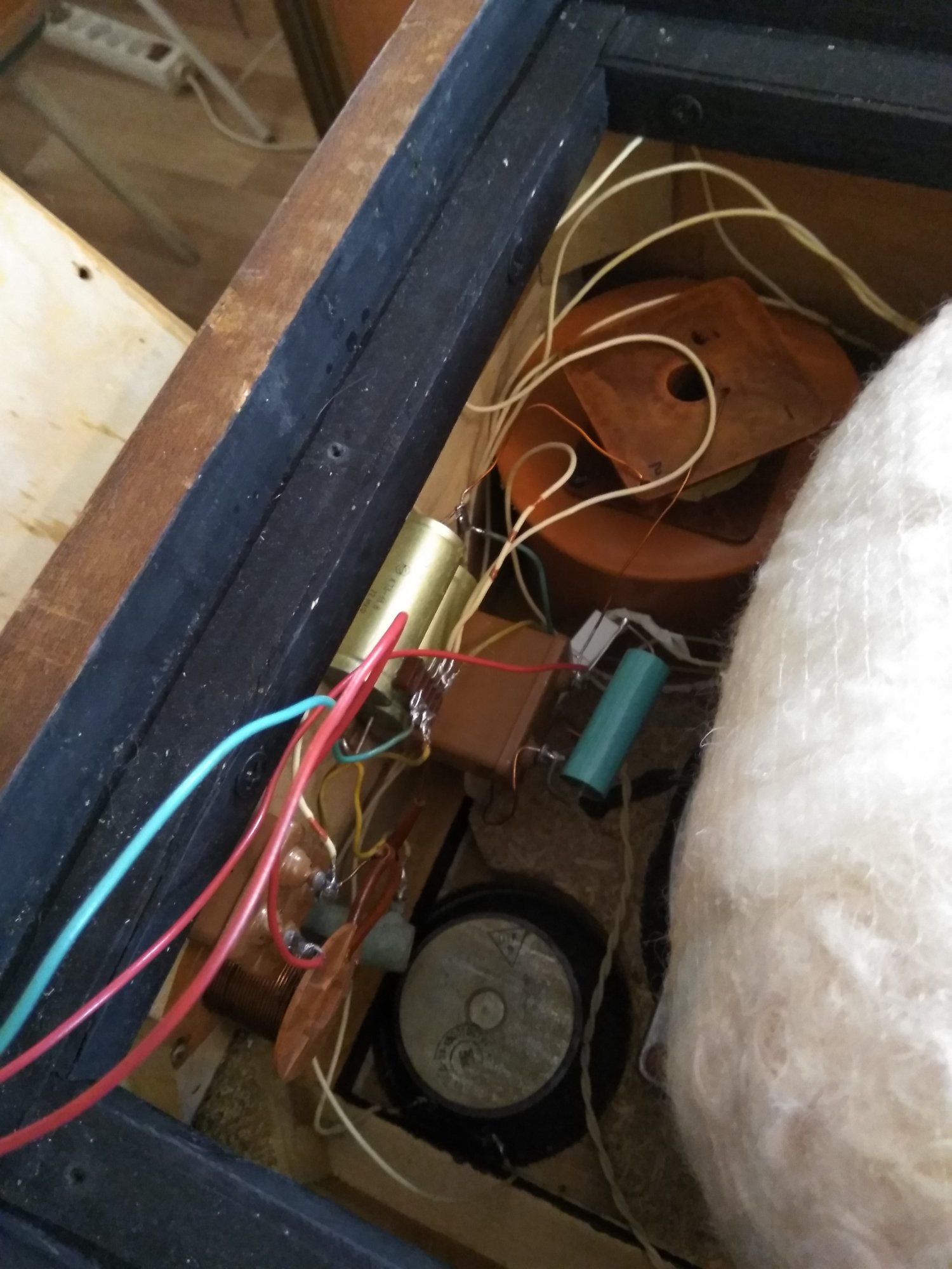

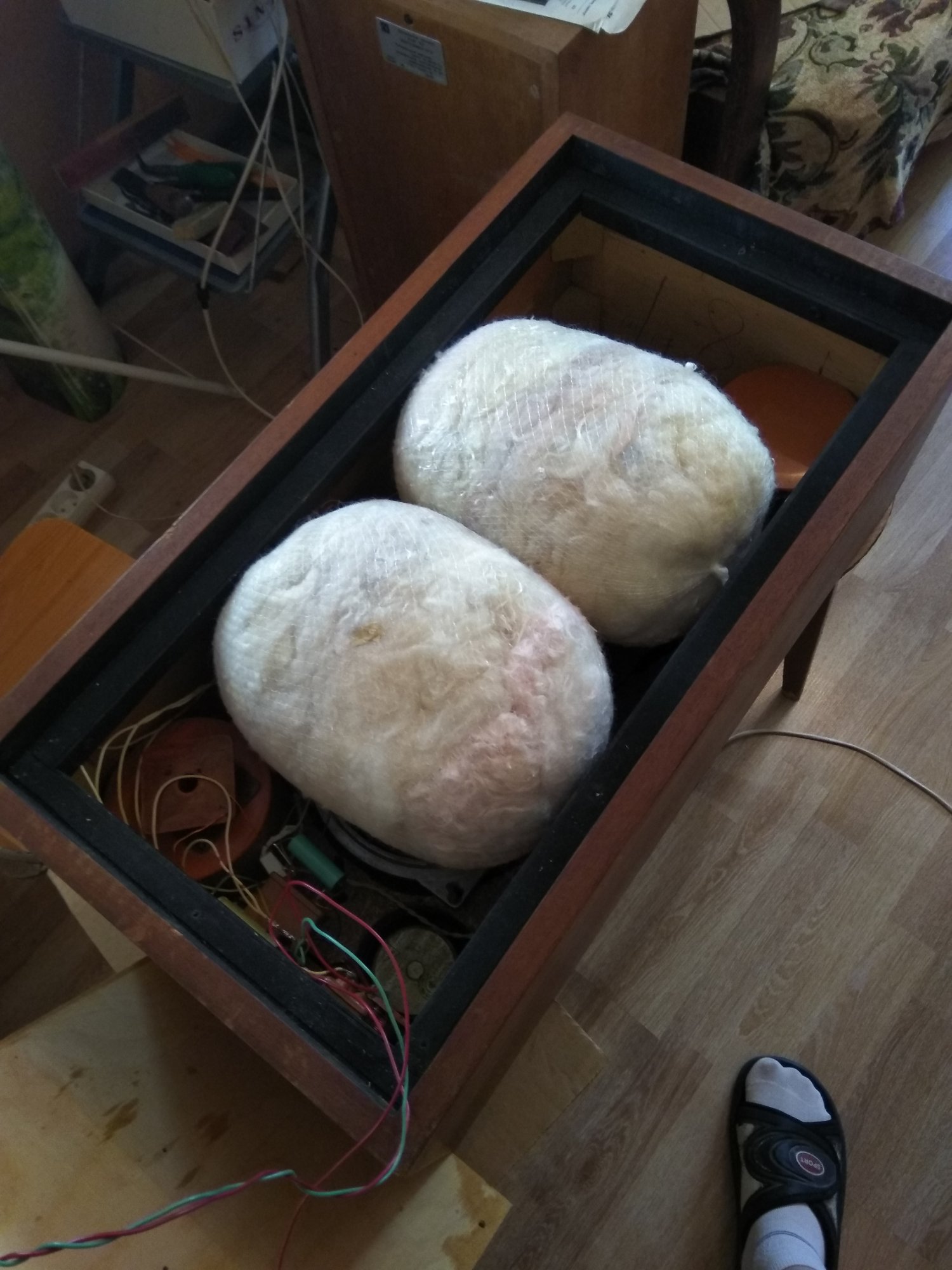

собрал наконец то аудио-боксы,после дежурства подключу
Резиновые, поролоновые или пенопленовые прокладки для передней и задней стенок (по брускам) для герметизации АС.
На своих таких же (когда только?) Планирую новую заднюю панель с ПИ на 10"...12". По типу "Klipsh KG4"
Добрый день,сижу слушаю,на левом канале свен 830 b,после установки сч-боксов конечно лучше,причём без наполнителя показалось лучше,а там родная подушка на весь объём,но всё равно бы ещё утробного такого фона-гула добавить нужно, может чё в кроссе подкорректировать! ...напоминаю схему, ещё низов бы и вообще ничтяк был бы,так прикольно играют!
благодаря одного человека,произведена коррекция фильтра и результатом остался доволен!!!
А с "пассивным излучателем" интереса повозится не появилось?
являлось,отключал один дин,там перспектива,только надо 25 ГД-26,что в 15 ас-4,это изначально никто не предложил!я хотел эти колонки на кобальтах,которые от 25,а получилось так ...80 год!
