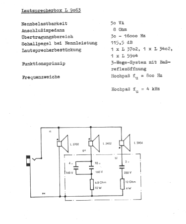

Да просто включите нч напрямую, только колпаки тканевые поставить, можно на авито купить от 4А32 и подогнуть им угол стыка с диффузором, потом лаком для ногтей гелевым их обработать и завал по высоким частотам обеспечен без всяких фильтров, еще и атака нормальная у инструментов будет.
На картинке пример альтернативной вселенной. Вот так выглядит фильтр профессиональной акустики, немецкой. И не от бедности он такой.
Отличный фильтр. Слушаю аналогичный пару недель.
Микрофоном потыкать пока некогда.
НЧ и СЧ должны иметь правильный естественный спад справа.
