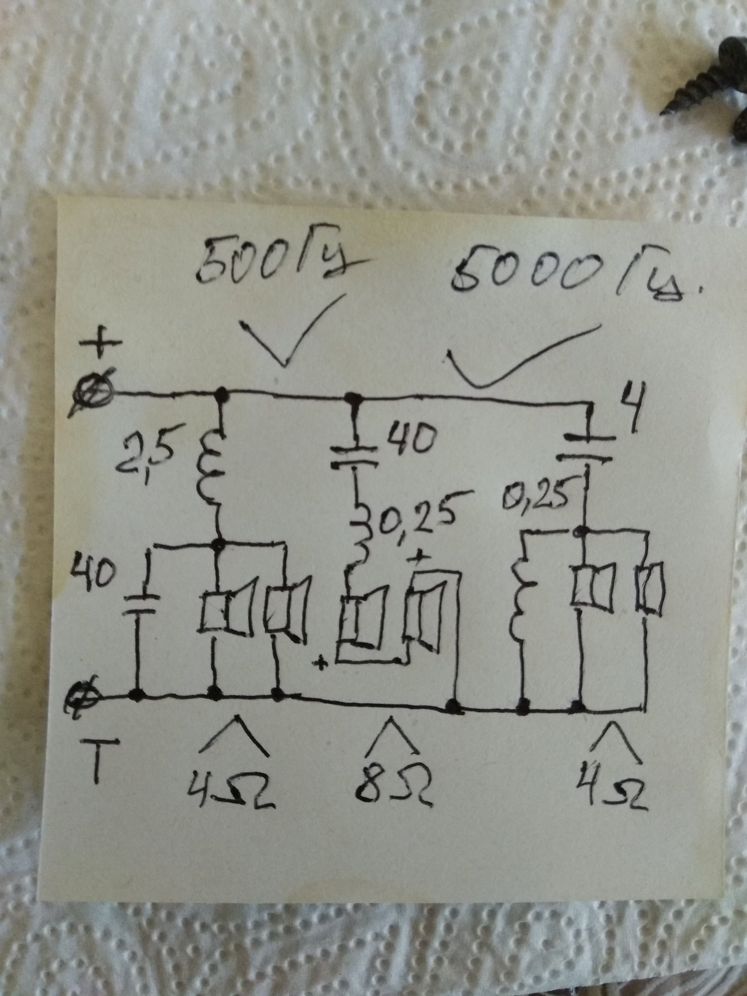

Добрый день,сижу слушаю,на левом канале свен 830 b,после установки сч-боксов конечно лучше,причём без наполнителя показалось лучше,а там родная подушка на весь объём,но всё равно бы ещё утробного такого фона-гула добавить нужно, может чё в кроссе подкорректировать! ...напоминаю схему, ещё низов бы и вообще ничтяк был бы,так прикольно играют!Посмотреть вложение 71246
0,25 мГн для СЧ мало. 0,47 надоть.
на второй колонке так и сделаю и НЧ переделаю на сердечнике проводом 1.1 потом и первую!

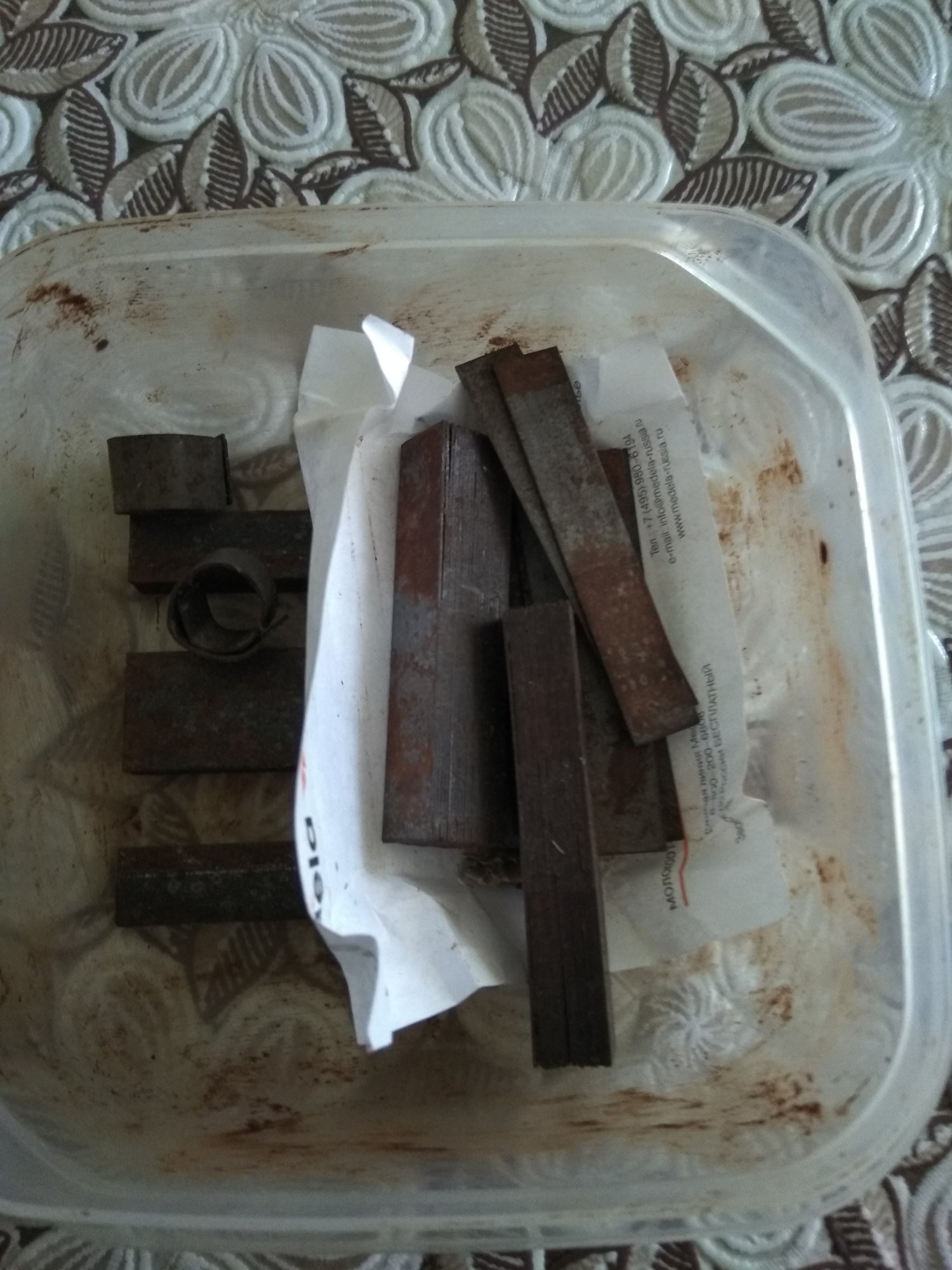

...а как катушку рассчитать на сердечнике,давно как то делал не помню,купил ферритовый стержень на 10мм,отверстие 13 в катушке?
Про феррит не скажу ничего хорошего. Уж лучше настрогать лапши трансформаторной и натолкать в катушку. Спец=феррита не найти, а совать всякий мусор нет смысла.
на квадратном стержне можно?
Здесь как-то упоминалось, что не использовать керамику, а нужно только транс.железо. Почему - никто не аргументировал из-за чего.
наверное слабый,если для катушки отпилить кусок! на длинном кто то мотал катушку для 830-го Свена!
вставить квадрат и в сегменты лапшу забить,а сколько мотать не понятно ,относительно воздушной,кто пишет в три раза меньше,кто в 4,а кто и в5!

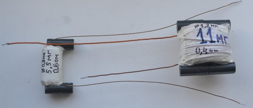

Не знаком с вашими мучениями, есть измеритель индуктивности и есть гора измеренных катушек.
Нужен прибор для измерения индуктивности. Благодаря ему возможен контроль изменения индуктивности при добавлении железа в её внутренности.
1.Имею каркас определённых геометрических размеров.
2. Считаю длину среднего витка.
3. Имею провод определённого сечения с известным сопротивлением ом/м.
4. Высчитываю его длину для 5% отношения активных сопротивлений катушки динамика/ катушки индуктивности. 4.0/0.2; 8.0/0.4 в омах.
5. Относительно среднего витка и учитывая нужную длину провода высчитываю количество витков.
6. Наматываю. Надо заметить, почти всегда тика в тику получается соответствие расчётам.
7. После намотки измеряю индуктивность катушки. Не отключая катушку от прибора...
8. Далее укладываю в отверстие каркаса с катушкой нарезанное полосками в размер и отшлёпанное (выравненное по плоскости) трансформаторное железо до получения нужной индуктивности.
9. Фиксация этого железа в каркасе. И в путь.
Индукция насыщения, способность корректно работать в тяжёлых режимах.
В конце концов, трансформаторное железо на выходе почти всего лампового "высокого конца".
Ламповики в лепешку расшибутся, доказывая отсутствие искажений в таком железе.
А в дросселях АС это железо используется в разомкнутом виде, притом частично.
Железом иногда удобно подгонять индуктивность катушки, если влом ее доматывать.

буду мотать,попробую и ферритовый стержень в сравнении!

это не понятно,что лучше для ФНЧ,выше спецы сказали,что на электротехнической стали(железо с кремнием).

Сразу говорю, что при феррите в катушке, сопротивление её (катушки) будет фактически равно сопротивлению на постоянном токе. Т.е Re.
При железе в катушке, её сопротивление на частоте измерения может возрасти чуть ли не на порядок. Сопротивление будет зависеть от частоты измерения.
я этого не понимаю,к тому же причём постоянный ток!
И феррит в катушках работает, и железо работает. Как пластинчатое, так и прессованные "бочонки", "гантельки".
