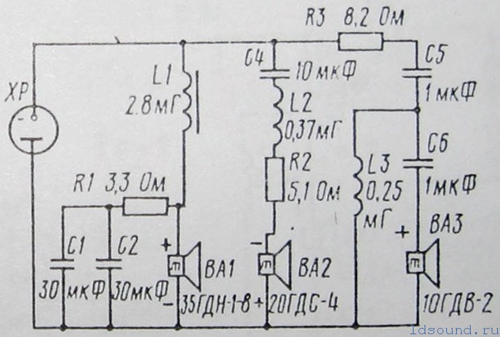

"Дачная" акустика на базе 25АС-109-2
Есть корпуса от Веги, внешний вид на троечку, но целые и механически относительно крепкие.
Есть для них родной фильтр, вот такой:
И есть головки:
НЧ: 10ГД-30 (есть два комплекта, на кобальте и на феррите - Е и Б, какие поставить еще не решил)
СЧ: 6ГДШ-5-4 (широкополоска 5")
ВЧ: VAG Philips( 1" автомобильные, из этой темы https://ldsound.club/index.php?threads/vch-dinamiki-bmw-d-m-pss-vw.704/ , с переходной пластиной под 10ГДВ-2 & Со)
Вот, на основе своих нулевых знаний "сочинил" :) для них проект кроссовера, кому не лень - гляньте, нет там ли откровенных косяков...
Разделы планируются стандартные на 500 и 5000 Гц (плюс-минус конечно)

Резистор R1 на 3.3 Ома обвалит басовик излишне круто, я бы туда впаял в районе 6,8-10 Ом.
Резистор R2 убрал, заменив его шунтом среднечастотному динамику примерно в 15 Ом .Звук выиграет. Третий порядок на вч фильтре вполне заменить на второй, убрав С4. На ходу можете закоротить его, чтобы понять, что вклад его невелик если есть вообще.
Ок, спасибо!
так, для интереса - в оригинальном кроссовере R1 на 3,3 Ома тоже маловат, или он там к месту?

На глаз. Неизвестный зверь 6ГДШ-4. Вероятно, резистор перед ним потребуется Ом до десятка, а лучше поставить делитель. Полярность СЧ неправильная. Номиналы ВЧ звена сильно не в норме, будет низкое входное сопротивление и пик перед срезом. Уточните тип средника, пересмотрите ВЧ звено (оно рассчитано на 14 Ом?) Заброшу в Мультисим.

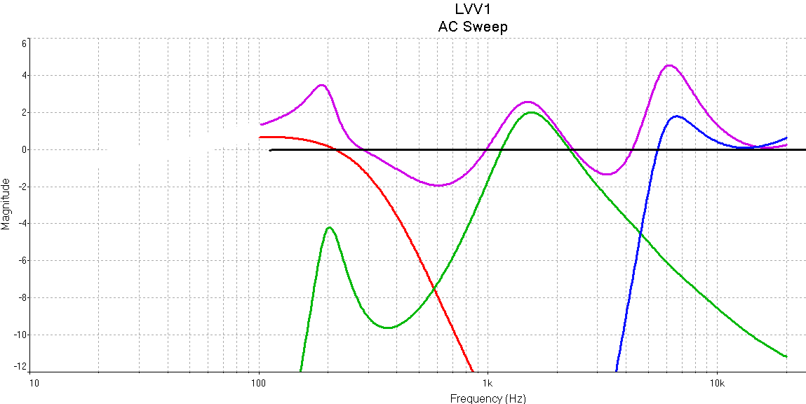

АЧХ фильтра
по напряжению:
Могло быть и хуже...

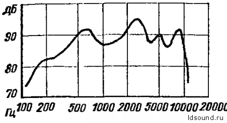

Мои соображения. Учитывая особенности ВЧ -1300 Гц резонанс и очень слабый, а также завал ниже 4 кГц (синяя кривая),
и особенности СЧ, пусть сглаженные,
частота раздела автоматически получается 3,5...4 кГц. Порядок ВЧ фильтра - конечно второй. Пик на резонансе СЧ нужно прибрать (мощная ПАС и/или фильтр). Входное сопротивление страшное:
Нужен УМ на 3,2 Ома, однако! Предложения по фильтру озвучу завтра. Дайте номиналы всех имеющихся катушек!

Может раздел СЧ/ВЧ сделать по выше, 7-10 кГц? ШП должен дотянуть до этих частот.
Дотянуться-то он может и дотянется, да только как? Ползком на брюхе? У средника есть конус, в пределах которого он излучает. И чем выше частота стыка, тем уже этот конус , поэтому, чуть в сторону- и средина проваливается, звук тухнет. Нельзя так делать, глупость это и темнота.
Лучше и естественнее всех звучат колонки с низкими частотами стыка СЧ и ВЧ. Скажем, в районе 1, 5-2000гц.

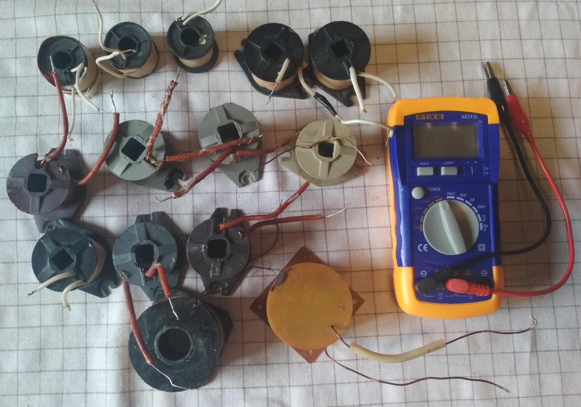

Перемерял "закрома родины"
В общем, кроме катушек, на собраных "родных" кроссоверах (их в списке нет)
есть в наличии подходящие для СЧ и ВЧ (с относительно тонким проводом), в мГн:
0,24
0,27
0,27
0,29
0,30
0,32
0,40
0,57
0,57
0,59
0,62
0,80
1,25

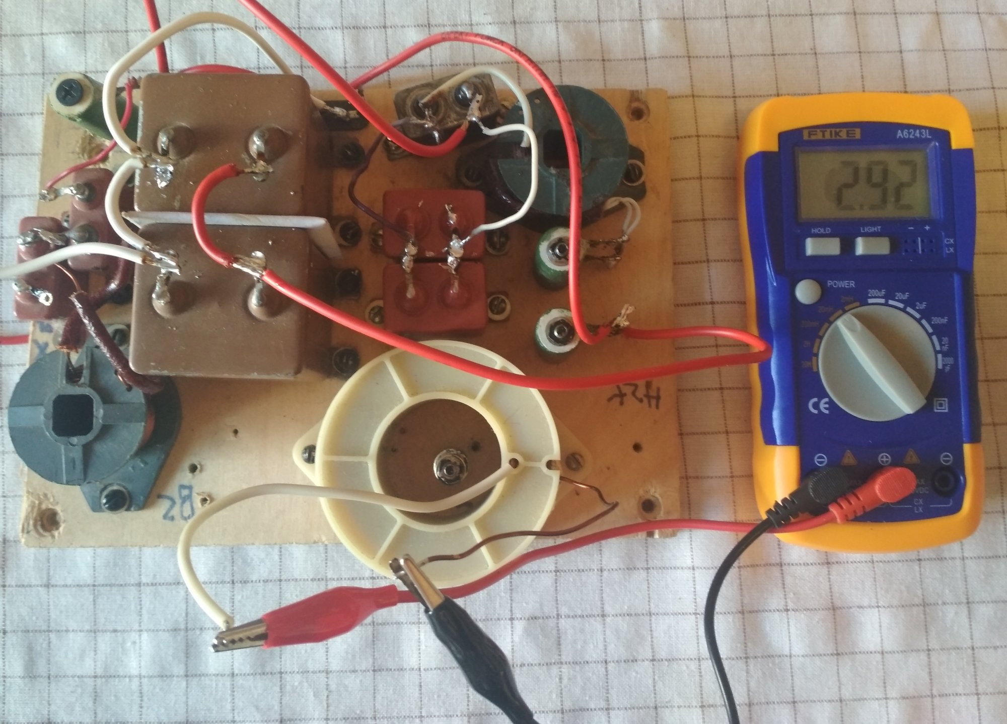

Подходящие на НЧ - только пара на плате кроссовера - 2,3 голые и 2,9 со стержнем в середине в виде трубки на винте
Я бы предложил в НЧ звене увеличить резистор до 10 0м, в СЧ фильтре 68 мкф, 0,7 мгн, 2,7 ом, 1,8 ом. Динамик параллельно 1,8 ом. (где то уже предлагал подобное). На ВЧ: 3,9 мкф, 0,57 мгн(они есть). Динамик через резистор 3 ом. Частота раздела СЧ-ВЧ поменьше, но возможность избавиться от свистопляски широкополосника.

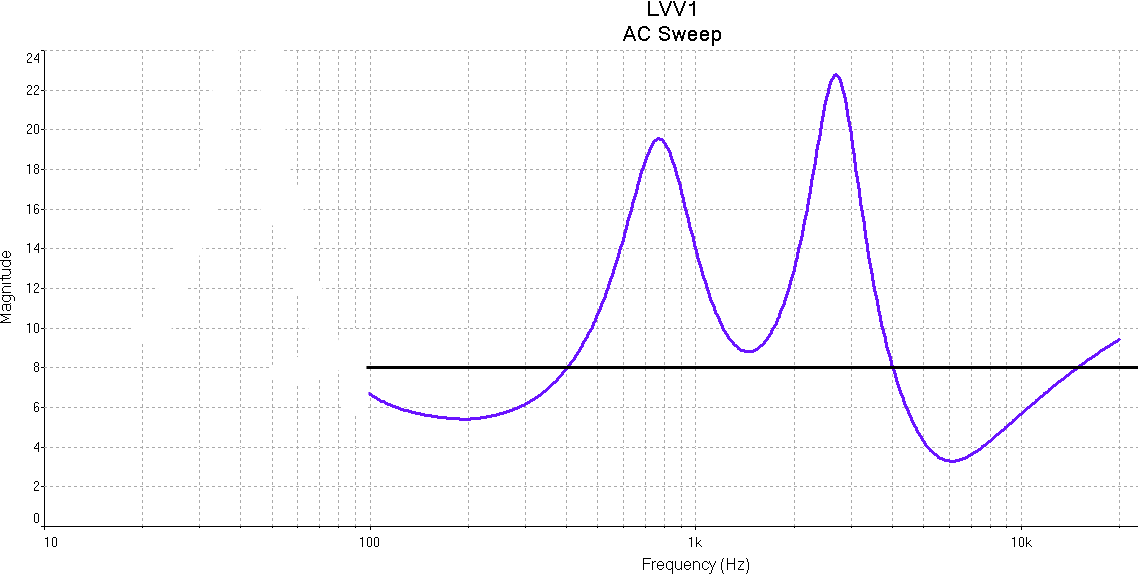

Начнём, благословясь. Имеем три полосы. Мой принцип - максимально использовать зоны поршневой работы динамиков. Почему? Низкие частоты раздела увеличивают амплитуды движений диффузоров СЧ и ВЧ, увеличивая нелинейность. С другой стороны, меньше каши и разброда от зональной работы излучателей. Так вот первое слышно лишь на максимальных уровнях, а второе - на всех уровнях громкости. В переводе - ВЧ отдаём максимальную полосу, раздел по звуковому давлению, с учетом АЧХ ВЧ динамика, под 4кГц. Соответственно, НЧ/СЧ раздел желательно было бы иметь 500 Гц, но с такой катушкой ФНЧ и прыжком АЧХ НЧ динамика выше 500 Гц вверх сие нереально. Значит, раздел по звуковому давлению будет выше, порядка 600...700 Гц. Необходимо также запастись "ямой" от 600 до 1000 Гц для компенсации горба НЧ динамика и работы баффл-эффекта. Частично "яму" выроет АЧХ СЧ динамика в районе 1 кГц. Горб 2,5 кГц провалим фильтром СЧ звена, а на 3,5 кГц сдвинем полосы ближе, для выравнивания суммарного уровня. Чувствительность НЧ принимаю 85дБ/Вт, поскольку 86...87дБ получается за счет горба, который мы не используем. Аналогично чуйку СЧ принимаем 90дБ/Вт, но помним о горбе 2,5кГц. Отдача ВЧ, судя по #17 не выше 90дБ/Вт (область 5...20 кГц). Именно такие чувствительности заложены при предыдущем симулировании и будут применяться дальше.
Итак, параллельная схема на заданных катушках:
Разделы по напряжению 550 и 3000 Гц, по давлению примерно 700 и 3700 Гц. Резонанс СЧ подавлен на 11 дБ, недостаточно. Симуляция без ПАС. С ПАС будет -15дБ и апериодический (если удачно) переходной процесс. Резонанс ВЧ подавлен на 18 дБ, достаточно. 1мкФ задирает 20 кГц на 3дБ, не помешает. УМ рассчитывать на активных 5 Ом. Для старта - более чем. Можно сочинить второй порядок ФВЧ в СЧ звене, можно НЧ/СЧ последовательным фильтром. Но сначала - послушать!!!
