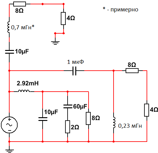

Предлагаю такие изменения в схеме

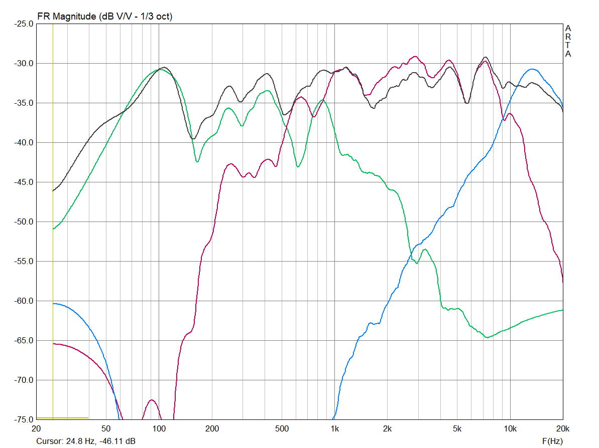

Попробовал. АЧХ стала хуже. Пробовал разное включение полярности, ничего не помогло. АЧХ все плохие, с торчащей серединой. Не стал сохранять.

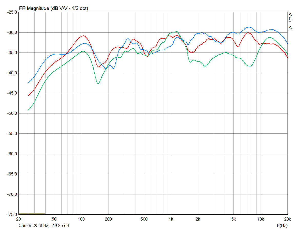

Исходя все же из предложенной Николаем схемы, продолжил, много пробовал. Все таки сводить 3 полосы, да еще и со средником ШП тяжело. К примеру со своими 2-х полосками возился месяц, с перерывами конечно. Схема приобрела вид (полярность динамиков не знаю, нужно уже при окончательной пайке смотреть):

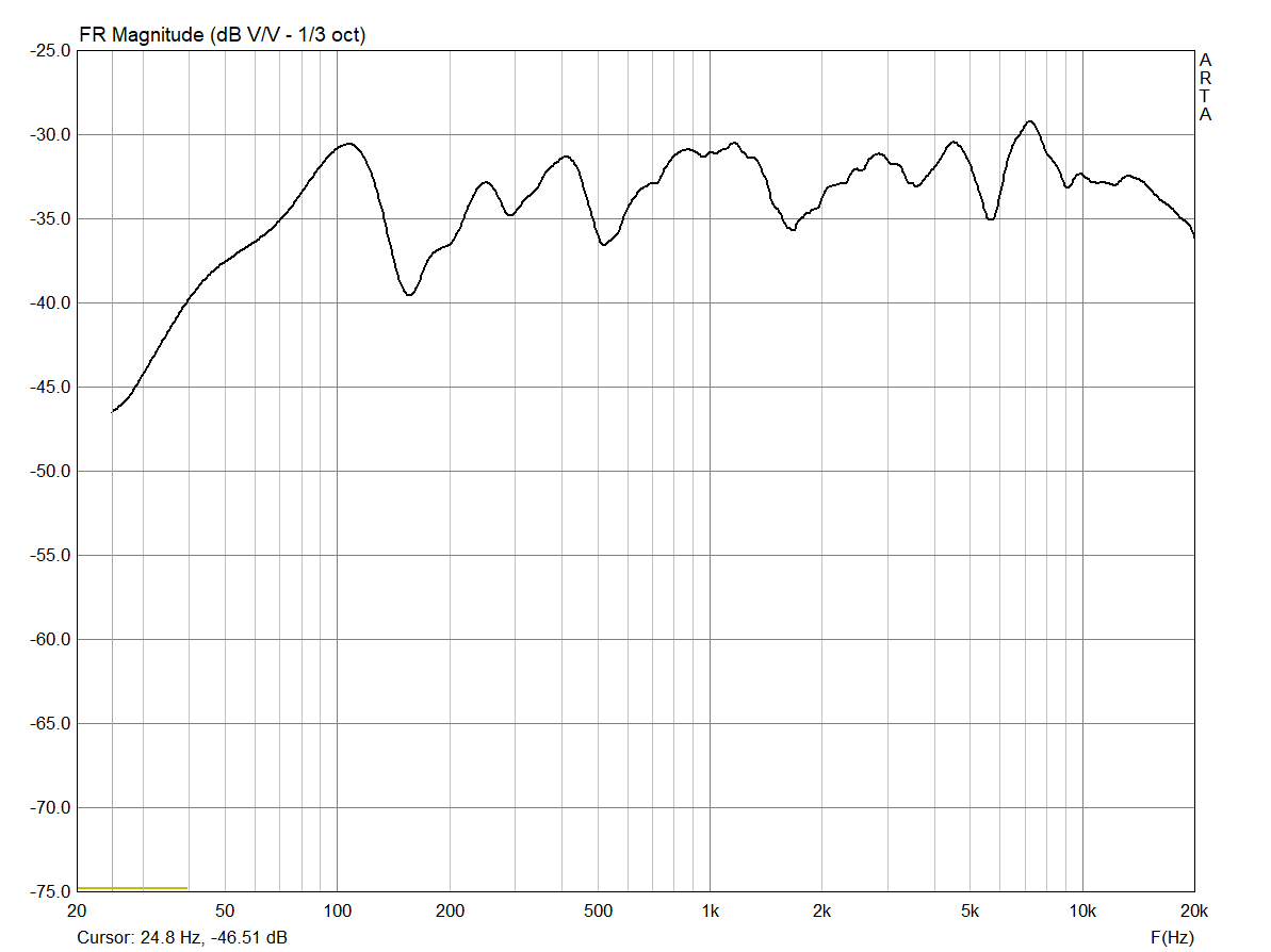

Итоговая АЧХ вышла такая:
динамики с фильтрами:

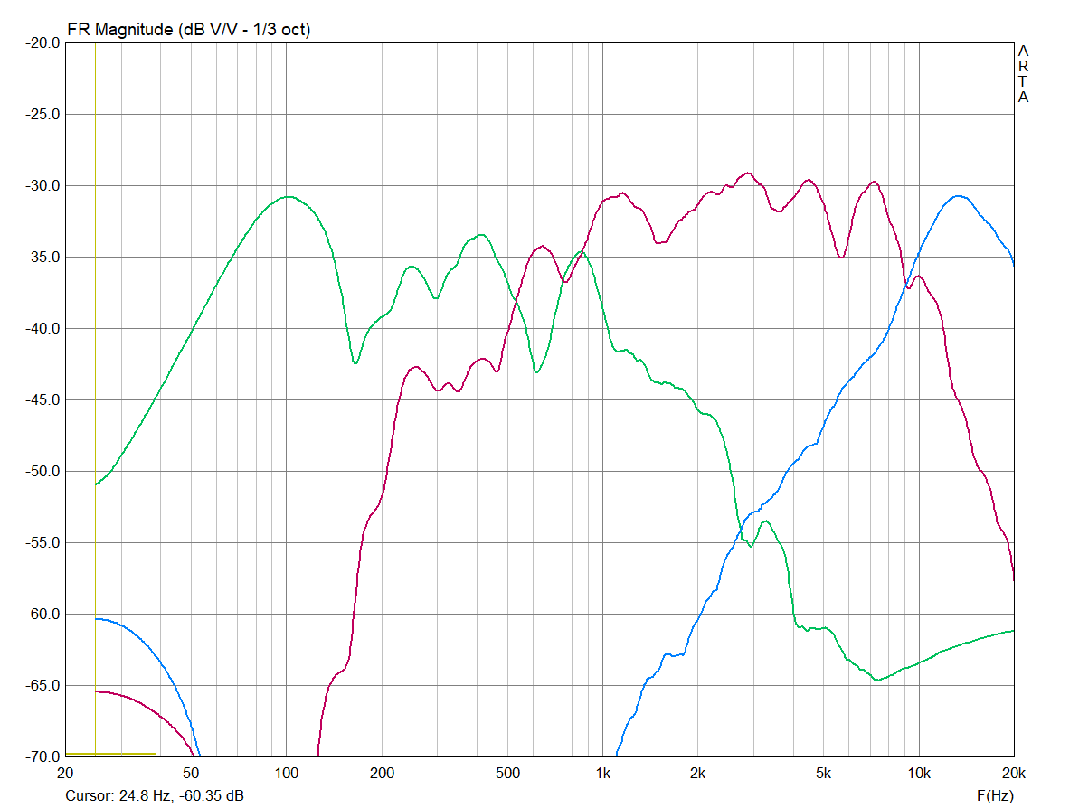

Готовая АЧХ и с кривыми громкоговорителей:
Было изначально, при небольших изменениях и сегодняшняя работа:

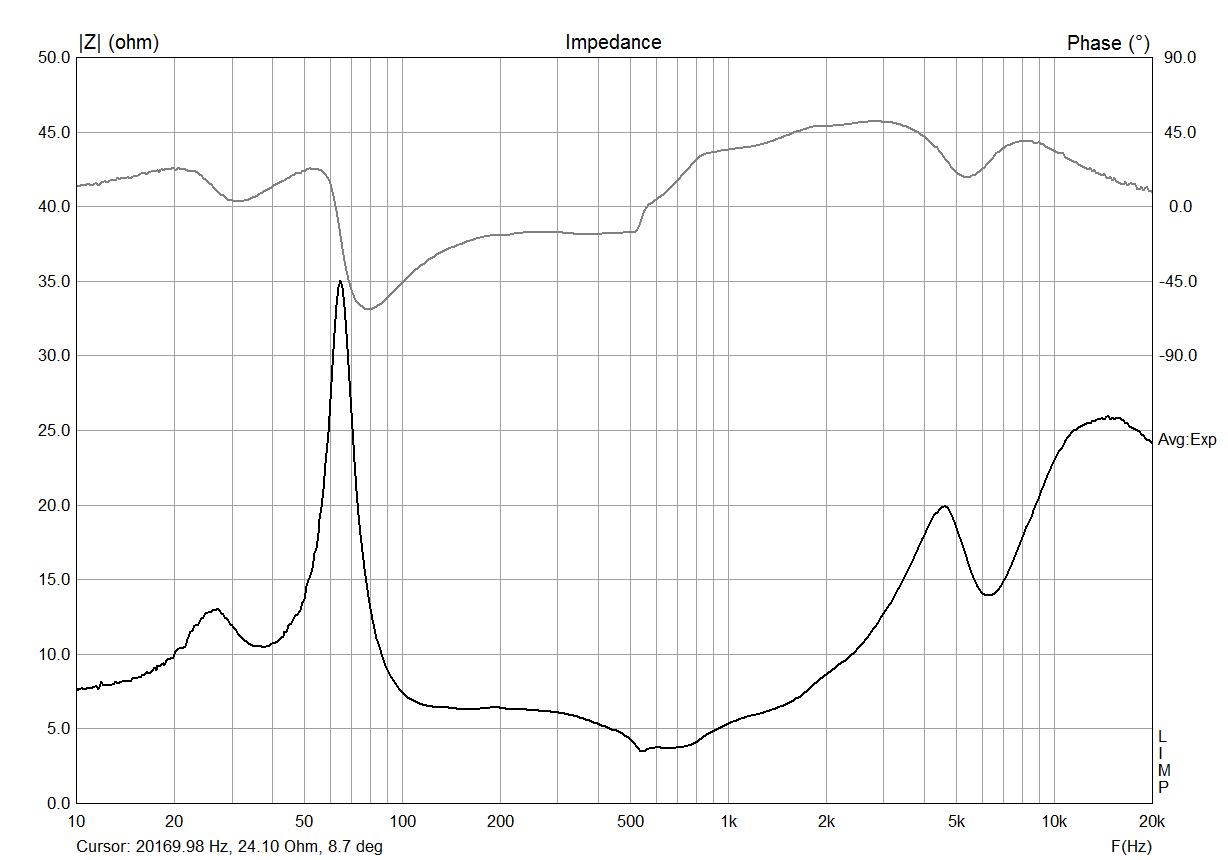

импеданс:
Что вышло, то вышло. Больше настаивать нет времени. Так что хозяин думаю выберет, какую схему повторить. Играет хорошо, импеданс разочаровал на высоких. Цеплял цепочку на ВЧ паралельно 1,87 Ом + 2 мкФ АЧХ практически не изменилась, а вот по импедансу возможно будет лучше, хотя...
Можно взять предыдущий вариант, там импеданс намного лучше, АЧХ чуть хуже, но в целом звучание не плохое.
Стартовую схему брать точно не нужно, там звук никуда не годится.
Кривая для любителей растянутых по горизонтали и суженых по вертикали:
Играет хорошо
Правдивая АЧХ. Масштаб в 50 дБ крупноват, лучше 70-80 дБ. Яма между 100 и 200 Гц - стандартная, типичная для комнаты.
Почти во всём диапазоне болтанка +-3 дБ это не так много, как другим кажется, особенно с данными не очень удачными динамиками.
Ниже 100 Гц типичный спад (посмотрите журнальные измерения полочных динамиков). Наверное, ящик надо побольше или правильно настроенный ФИ.
Я уже давно убедился, что далеко не каждый набор динамиков можно успешно состыковать, да еще так, чтобы их было приятно слушать.
Очень важно, что субъективно играют хорошо.
Из удобрения получилась если не конфета, то что-то вполне съедобное.
А чтобы играли лучше, нужны соответствующие динамики и... много времени и усилий.
Если "Яма между 100 и 200 Гц - стандартная, типичная для комнаты", то сдвинув на полметра колонку мы должны получить другой результат. Или Вы полагаете, что резонанс побежит за колонкой?
Но это не было сделано.
Кроме того, судя по пику, он другого происхождения и связан с излучением корпуса. Что вполне реально при такой "жидкой" передней панели.
При излучении динамика, например, "вперед", за счет отдачи корпуса (Диафрагма идет вперед и по 3-ему закону Ньютона корпус динамика подается назад и через раму динамика воздействует на панель). Поэтому, помимо ужесточения корпуса и особенно передней панели, необходимо динамик виброизолировать от панели. Плюс изменение давления в корпусе при движении диафрагмы создает излучение всего корпуса в противофазе с динамиком и некоторые изгибные резонансы корпусных панелей могут выделяться в ЧХ. Которые гасить вибропоглотителем бессмысленно, особенно "мягким".
Со своей стороны могу сказать, что я всегда внимательно к этому относился. Это позволяет увеличить общую отдачу АС на НЧ. Хотя на слух эти провалы и пики на частотах около 100 гц не сильно заметны из-за малой чувствительности уха в этом диапазоне.
Если нравится, то можно ничего не делать.
импеданс:
Я тэбе адын умный весч скажу, только ты не абыжайся (С). Работа не закончена. Уровень СЧ полосы на 5дБ выше уровня НЧ полосы. Какая бы ни была АЧХ, слышно будет ШП соло, тем более, что верхний раздел 9 кГц. Вариант практически "ШП с костылями". Не послушались #108 , не свели НЧ с СЧ вровень. Да, все динамики тяжелые! Нужен высший пилотаж. Так что, взять и сдаться?
Естественно. Она сочинялась исходя из графика
средняя отдача была принята 90дБ/Вт, специально сделал фильтром горб на 1,2 кГц для компенсации ямы. ))) На самом первом графике так и есть. Исходная схема - пролётная со старта. Реально отдача у ШП на 1,2 кГц получилась 93дБ/Вт, на 6дБ больше, чем по этой картинке. Пик 7 кГц вообще 100дБ/Вт.
Если кто-то всё-таки решится доделать, выскажу мысли. "Нескладушки" от 1,5 до 3 кГц, наблюдающиеся и в последнем варианте с дико высоким разделом, подтверждают догадку, что не стыкуется НЧ с СЧ повыше раздела. Есть два пути: понижение частоты НЧ/СЧ раздела в надежде, что "нескладушка" уменьшится по амплитуде. Но у СЧ и так есть пик, на последнем графике это 250 Гц с добротностью больше двух, и при понижении частоты раздела проблемы у СЧ увеличатся. Второй путь. Анализируем сдвиги фаз, не надо их бояться. От 1,5 до 3 кГц звено СЧ фазу почти не крутит, тут - плавный горб АЧХ. НЧ звено фильтра тут же имеет крутизну ската, характерную для второго порядка. Запаздывание по фазе -160°. НЧ динамик имеет на этих частотах сдвиг фазы по току относительно напряжения около -60°, по схеме замещения. А ШП - всего -15°, имеем лишних -45°. Теперь: ШП - почти плоский, НЧ - глубокий конус, с проваленным на 1,5...3кГц акустическим центром. Спокойно набежит лишних 90°. Измеряем напротив ВЧ => до НЧ на пару сантиметров дальше, чем до СЧ, ещё 40°. Получается: на стыке - в фазе, в 2 раза выше по частоте - в противофазе.
Кац предлагает сдаться. Идём таким путём.
1. Уровень СЧ убиваем в 2 раза, на 6дБ. Я бы вернул резистор 8 Ом на землю.
2. Выбрасываем из ФНЧ 10 мкФ на землю, а 2 Ома заменяем на 10...20 или вообще выбрасываем.
4. Наклоняем АС назад под таким углом, чтобы с двух метров ухи смотрели на СЧ динамик.
Всё вместе убирает лишних 40°, наполовину убирает лишних 90°, в фильтре вместо -160° будет -80°, получается +165° относительно исходного, и противофаза превращается в фазу, нескладушка должна уйти. И пик ВЧ динамика сядет на пару дБ.
После этого сводим СЧ с ВЧ...

Можно и так сказать) Да, с фильтром можно и нужно еще поработать, но я пас.
Чтобы не быть ворчливым.
Перво-наперво исследуется НЧ динамик и ящик, который является неотъемлемой частью НЧ оформления.
В 90% случаев ящик не соответствует характеристике "ящика", а именно, корпуса не вносящего (или минимально вносящего) свой паразитный вклад в излучение. Есть много способов проверить это.
Потом проверяется СЧ динамик, сначала голый (в экране - ящике без задней стенки, потом в нормальной ПАС (посмотрите как сделана ПАС у Шорова и сравните с имеющимся "вонючим" конуском).
Если измерения показали большую неравномерность у СЧ, то надо или заменить СЧ динамик, или попробовать доработать излучающую диафрагму вибропоглотителем типа герлен. В большинстве случаев доработка дает свой положительный результат.
Про ВЧ не пишу. Просто снять ЧХ.
Поле ЭТИХ измерений производится выбор полос раздела. ПОсле, а не ДО. При этом, если СЧ имеет более менее широкую полосу тянуть до 1-й октавы до спада ЧХ СЧ динамика. Тогда может быть получится довести верхний раздел до 7-8 кГц и уйти от фазовых искажений в самой чувствительной части частотного диапазона (2-5 кГц).
Фильтры использовать 2-го порядка. Тогда свести динамики значительно проще. И промежуток совместной работы значительно уменьшится. Что благоприятно скажется на хар-ке направленности (Алдошина, Войшвилло стр. 79-82).

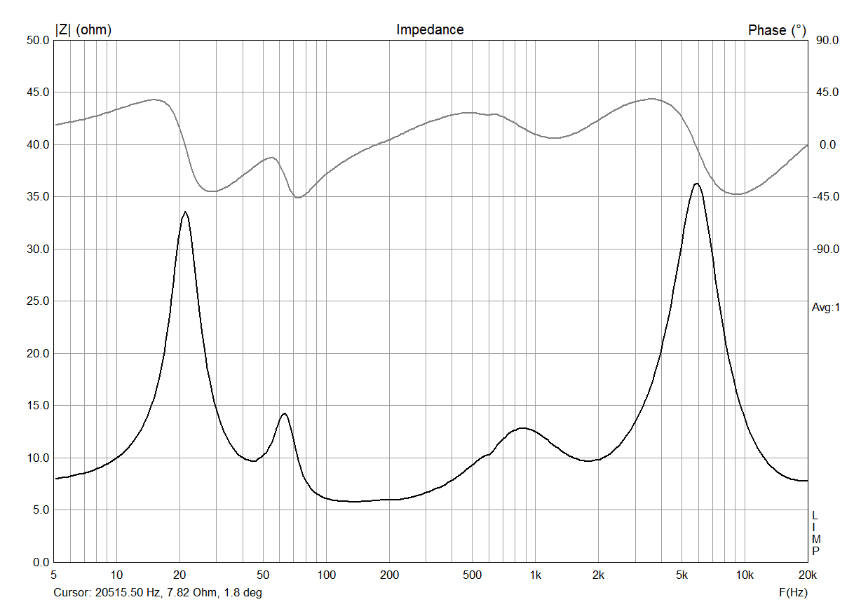

Импеданс полностью собранной АС:
АЧХ напомню такая:
  • Desktop.zip
    26.1 KB · Просмотры: 191
  • импеданс.zip
    6.3 KB · Просмотры: 162

Импеданс:
  • 25ас-109-2.lim
    6.3 KB · Просмотры: 133

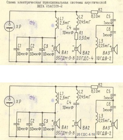

Диапазон частот: 40 (-8 дБ) – 25000 Гц
Неравномерность АЧХ в диапазоне 100 – 8000 Гц: ±4 дБ
Чувствительность: 84 дБ (0,31 Па/√Вт)
Сопротивление: 8 Ом
Минимальное значение импеданса: 6,4 Ом
Предельная мощность: 35 Вт
Кратковременная мощность: 75 Вт
Используемые динамики:
НЧ: 35 ГДН-1-8
СЧ: 20 ГДС-4-8
ВЧ: 10 ГДВ-2-16
Размер: (ВхШхГ): 580х280х300 мм
Вес: 15,6 кг
Импеданс:
Какая версия фильтра измерена?
5,030
3,143
145
АС полностью в родном состоянии. Заводской фильтр. Но какой конкретно - нужно смотреть. Раздел 550 и 5000 Гц получается.
Скажите пожалуйста, если в СЧ звене вместо резистора на 3,3 Ом и динамика СЧ сделать замену на динамик сопротивлением 16 Ом, без резистора, это приемлимо в плане импеданса? Это будет равно одно и тоже?
Если что Re у родного динамика 6,8 Ом (+3,3 Ом), а у нового динамика 12 Ом.
28,312
13,622
Ответ и прост и непрост.12-16 омный динамик просядет отдачей и расстроит СЧ контур полосовой .Если чутья у нового средника хватит,можно подшунтировать его резистором до нормы в 8 Ом .
5,030
3,143
145
В некоторых схемах там и до 5 ом доходит номинал. Отдачей да, но с другой стороны и резистора же нет гасящего.

Так как родной динамик в СЧ диапазоне имеет фильтр первого порядка, а ты меняешь на такой же по АЧХ динамик то пойдет, но возможно будет громче. тогда лучше будет взамен 3.3 поставить 2 Ом и параллельно СЧ уменьшать резистор, начинать с 30 Ом примерно.
28,312
13,622
Как вариант,убрав добавочный резистор на 3 ома,включить новый средник через потенциометр ом на 20 и накрутить уровень.
Гасящий 3,3 Ома выбросить, в параллель сч динамику добавить резистор 47 Ом, всё.

АЧХ измерится, фильтр поменяю при необходимости. Меня интересует как оно будет по импедансу одно и тоже или нет.
Новый СЧ будет с подвижкой от 20гдс-4 (возможно с новой, с правильно криволинейной) а цепь и катушка будут от 4а-28. там катушка 4 слоя, с Re=12 Ом. Но это пока все теоретические вопросы.
Хм. Так это не 16-омный ГДС, а сборная солянка. Ничего, резистор в параллель как раз уровняет бОльшую индуктивность новой катушки. А вот отдачу будете регулировать по месту, ибо вряд ли она будет 90 дБ/Вт. Если же и диффузор поменяете, то фильтр просто не подойдёт из-за другой АЧХ.
