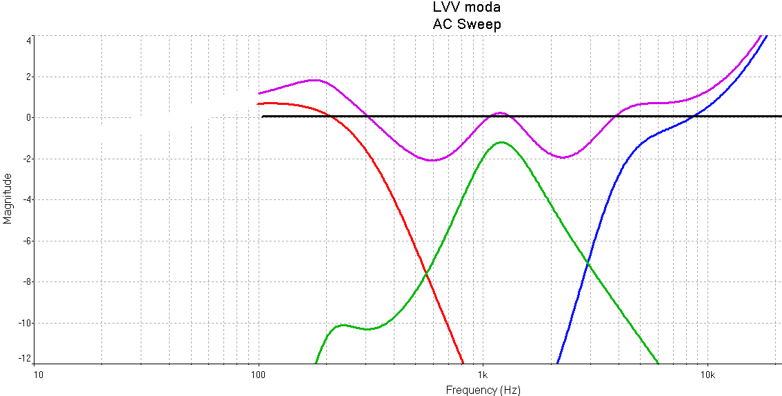

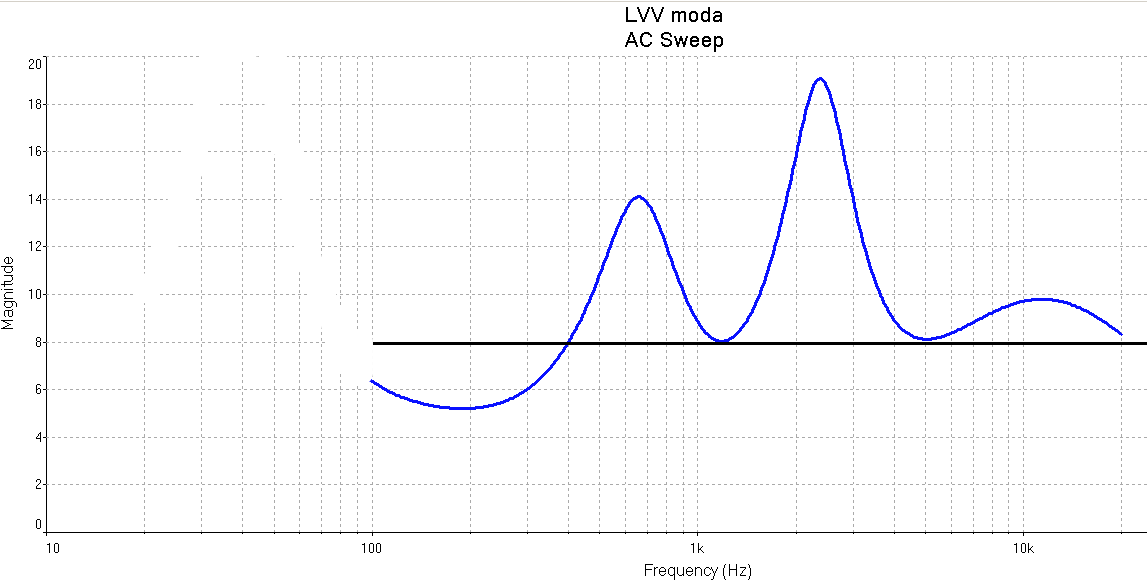

Начнём, благословясь. Имеем три полосы. Мой принцип - максимально использовать зоны поршневой работы динамиков. Почему? Низкие частоты раздела увеличивают амплитуды движений диффузоров СЧ и ВЧ, увеличивая нелинейность. С другой стороны, меньше каши и разброда от зональной работы излучателей. Так вот первое слышно лишь на максимальных уровнях, а второе - на всех уровнях громкости. В переводе - ВЧ отдаём максимальную полосу, раздел по звуковому давлению, с учетом АЧХ ВЧ динамика, под 4кГц. Соответственно, НЧ/СЧ раздел желательно было бы иметь 500 Гц, но с такой катушкой ФНЧ и прыжком АЧХ НЧ динамика выше 500 Гц вверх сие нереально. Значит, раздел по звуковому давлению будет выше, порядка 600...700 Гц. Необходимо также запастись "ямой" от 600 до 1000 Гц для компенсации горба НЧ динамика и работы баффл-эффекта. Частично "яму" выроет АЧХ СЧ динамика в районе 1 кГц. Горб 2,5 кГц провалим фильтром СЧ звена, а на 3,5 кГц сдвинем полосы ближе, для выравнивания суммарного уровня. Чувствительность НЧ принимаю 85дБ/Вт, поскольку 86...87дБ получается за счет горба, который мы не используем. Аналогично чуйку СЧ принимаем 90дБ/Вт, но помним о горбе 2,5кГц. Отдача ВЧ, судя по #17 не выше 90дБ/Вт (область 5...20 кГц). Именно такие чувствительности заложены при предыдущем симулировании и будут применяться дальше.
Итак, параллельная схема на заданных катушках:
Посмотреть вложение 14098 Посмотреть вложение 14099 Посмотреть вложение 14100
Разделы по напряжению 550 и 3000 Гц, по давлению примерно 700 и 3700 Гц. Резонанс СЧ подавлен на 11 дБ, недостаточно. Симуляция без ПАС. С ПАС будет -15дБ и апериодический (если удачно) переходной процесс. Резонанс ВЧ подавлен на 18 дБ, достаточно. 1мкФ задирает 20 кГц на 3дБ, не помешает. УМ рассчитывать на активных 5 Ом. Для старта - более чем. Можно сочинить второй порядок ФВЧ в СЧ звене, можно НЧ/СЧ последовательным фильтром. Но сначала - послушать!!!

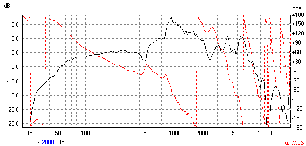

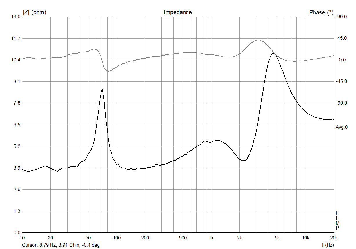

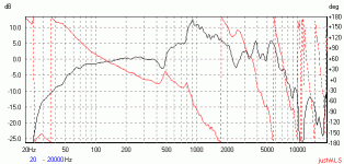

Вот еще нашел вот такое ачх 6ГДШ-5, правда 8-омной версии (у меня 4 омная)

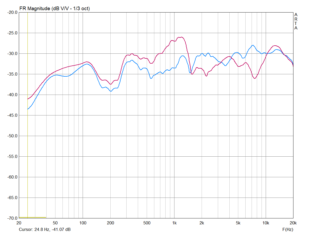

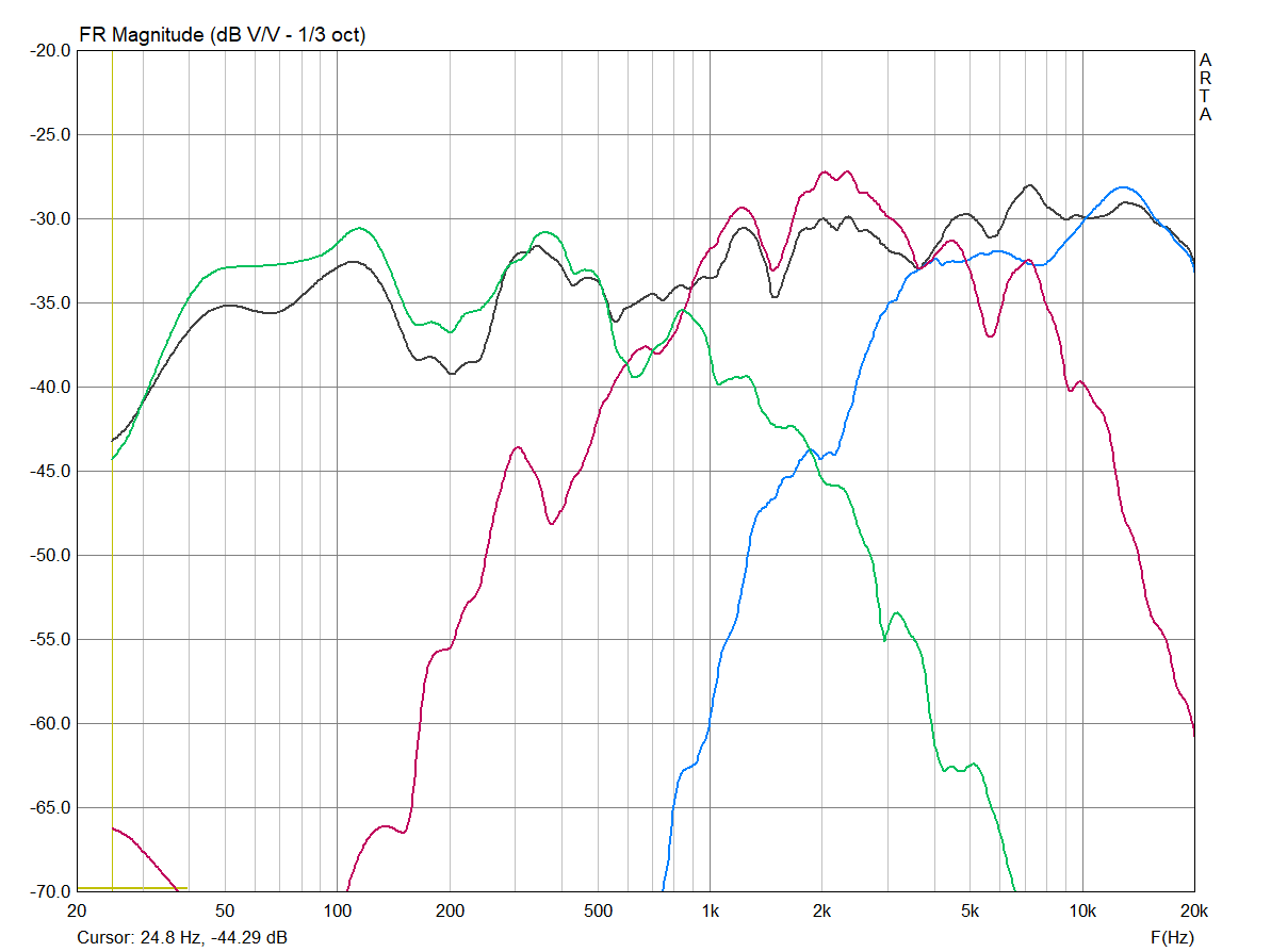

Мерял по оси ВЧ.

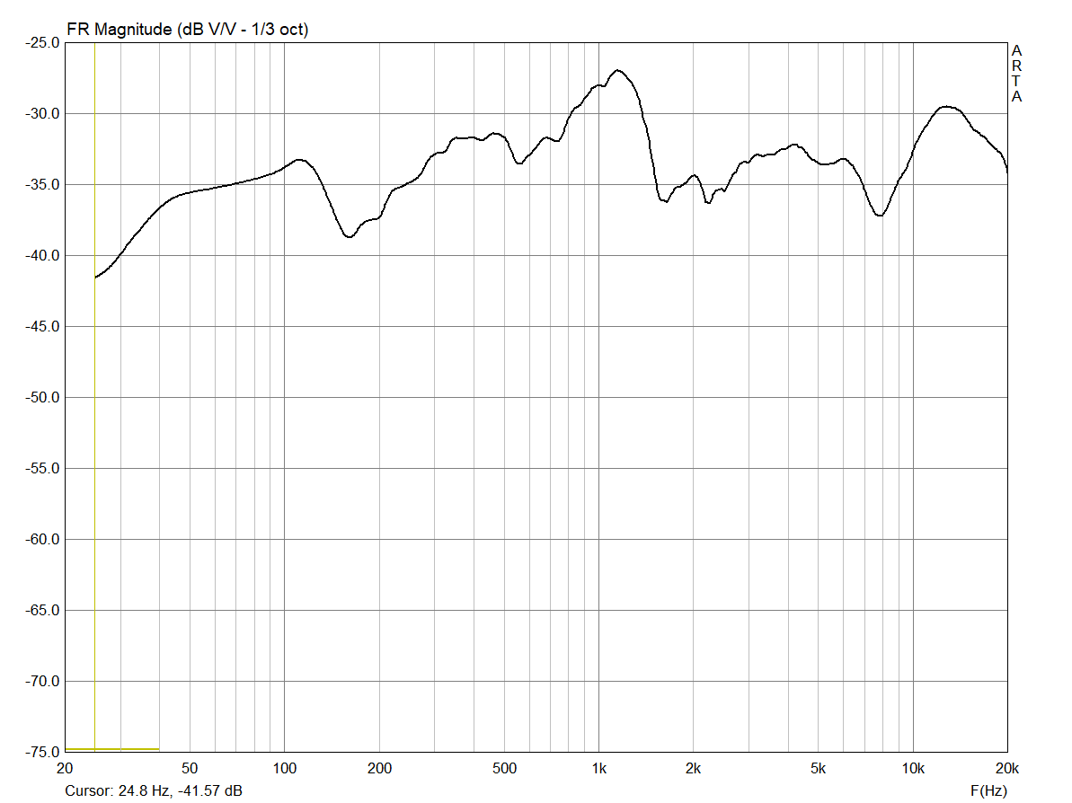

АС, окно 25 мс (1 метр и 2 метра):
Далее под небольшим углом, окно 5 мс (1 метр по оси ВЧ и 1 метр по оси ВЧ под углом 15 градусов):
Далее. 1 м, окно 5 мс. Мерял в упор к каждому динамику. На НЧ выставил уровень без перегруза по входу звуковой карты и поехали. Низкочастотный, среднечастотный, высокочастотный и общая АЧХ (так же 5 мс, но на уровни не смотрите, они разные):
Приставку для импеданса забыл, возможно завтра принесу) Что далее делать, как решить проблему? Хочу отметить, что вроде как у моего микрофона, по многим замерам, после 10 кГц горб, т.е. возможно там нет такого горба и все ровно, но это не точно, нужно калибровать или сравнивать с более-менее нормальным микрофоном.

Мерял по оси ВЧ.

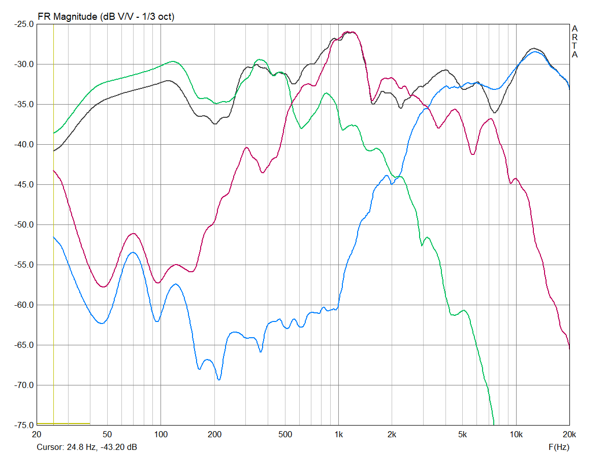

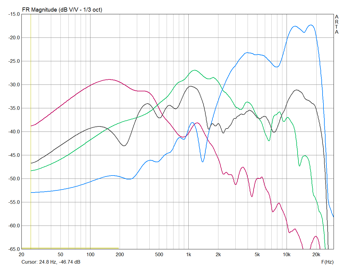

Вроде как мне и на слух казалось, и по АЧХ видно - надо гасить уровень СЧ головки

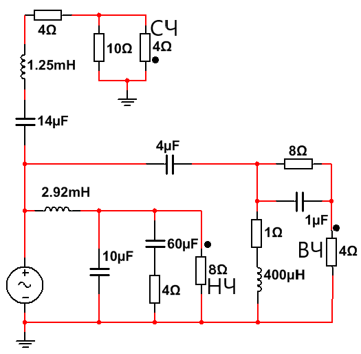

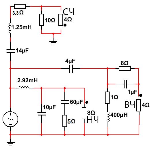

На всякий случай приведу актуальную схему кроссовера:
10ГД-30Е (8 ом)
6ГДШ-5 (4 ома)
авто VAG (4 ома)

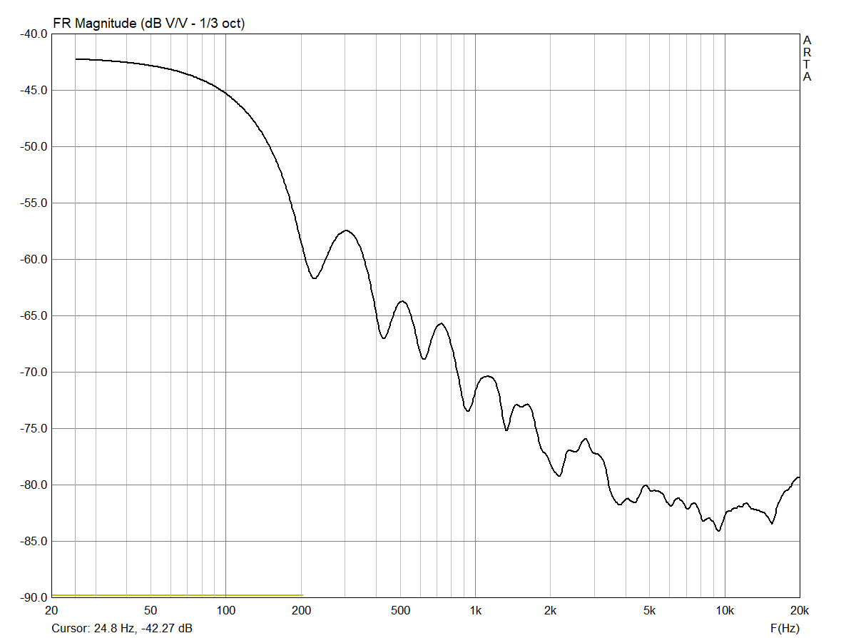

А попробуйте ночью замерить просто "тишину". :)
Тишина, дополнительно накрыл микрофон подушкой. Если включить громкость то ловит помехи, возможно переходы между выходом и входом. Отключил громкость, вот что вышло.
10ГД-30Е (8 ом)
6ГДШ-5 (4 ома)
авто VAG (4 ома)
В НЧ фильтре убрать конденсатор, в Цобеле резистор увеличить вдвое (10 ом). СЧ фильтр: 68 мкф, 0,62-0,68 мгн, 2,7 ом, 1,8 ом. Динамик параллельно с 1,8 ом. ВЧ фильтр: 2 мкф, 0,91 мгн. Динамик через резистор 8,2-9,1 ом.
LVV
22 Дек 2020
320
153
Виталий

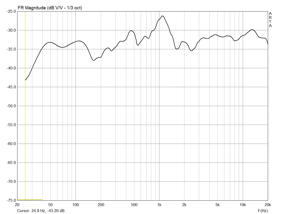

Вот так?

Пожалели НЧ, обрезали слабо! СЧ ровнее, его чуть присадить, 4 Ома вместо 3,3. А в НЧ звене 5 Ом заменить на 2 Ома попробовать. Завтра просимулю, скажу точнее.
Дуля на килогерце намного острее, чем у АЧХ СЧ. Следовательно, либо неудачное взаимодействие с пиком НЧ, либо комната, либо обе причины. Можно подбросить железо в катушку НЧ, посмотреть, что выйдет. С ВЧ разобраться проще.
Вывод: НЧ проходят и через подушку и вообще их трудно остановить. Это одна из причин сложности измерений на низких частотах. Вот у меня за окном шоссе и круглосуточное движение, поэтому я мало смотрю что там ниже 100...200 Гц.
Чтобы смотреть приходится делать уровень сигнала повыше и микрофон поближе.
Измерять НЧ в комнате на рсстоянии двух метров - Проблема. Не знаешь - это динамик, резонанс комнаты или шум с улицы.

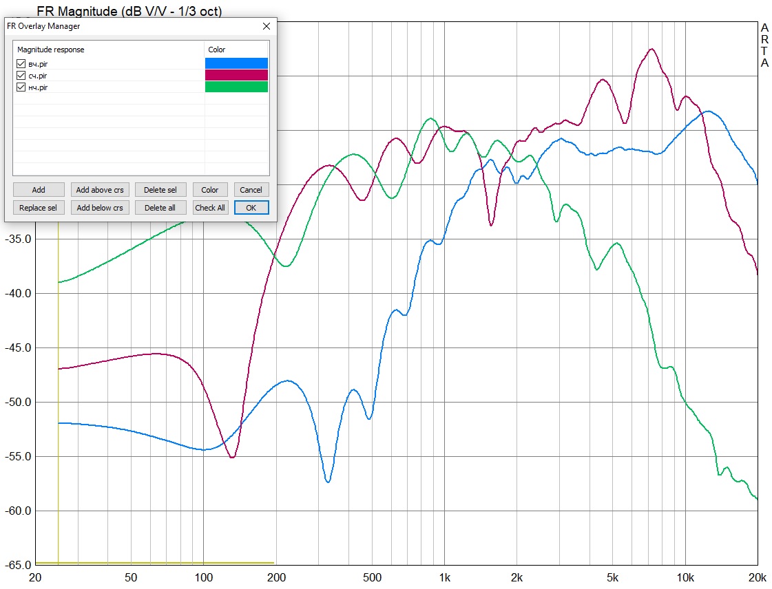

Судя по виду суммарной ЧХ есть проблема в НЧ фильтре, корпусе и НЧ оформлении.
Начнем с корпуса. Корпус недостаточно жесткий. Это видно по колебаниям в НЧ корпусе. Оформление ФИ для 10ГД30 - сколько "копий сломано"... Объём порядка 30 литров - это ПАС, что бы не говорили те, кто никогда (или по дилетантски) не занимался этим оформлением. Кстати, ПАС "любит" жесткий корпус. В третьих, 10ГД30 в ящике имеет крутой подъём после 400 Гц примерно также как 10ГД34 и клоны. Стало быть нужен фильтр 2-го порядка, Цобель при этом обязателен.
Я поклонник "всепропускающих" фильтров, работал с ними давно и знаю о чём говорю. Данный фильтр имеет частоту раздела около 900 Гц. Это нонсенс! Максимум 500 Гц и только 2-порядок. Соответственно, СЧ (ШП) тоже должен иметь полосовой фильтр 2-го порядка с Цобелем. Разделы полос килогерц на 0,5-7.
Обязательная доработка ШП вибропоглотителем + ПАС с боксом с ватой).
Дальше, ВЧ тоже второй порядок.
Ну, и подобрать аттенюаторы для выравнивания чувствительности.
Это базовый вариант, а дальше уже можно править.

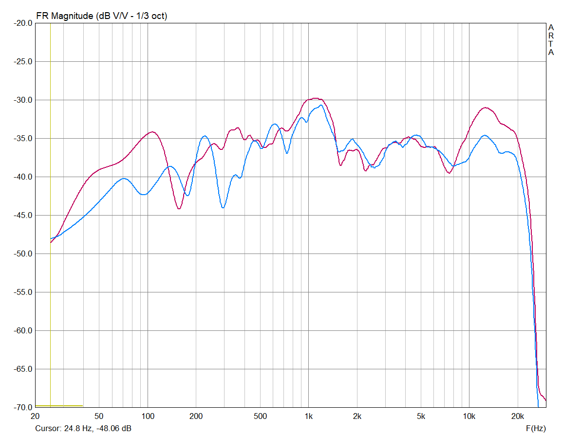

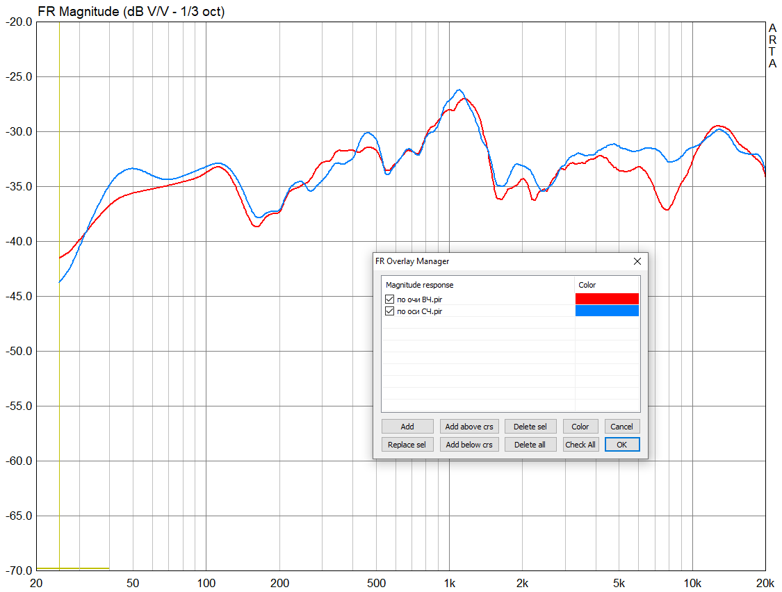

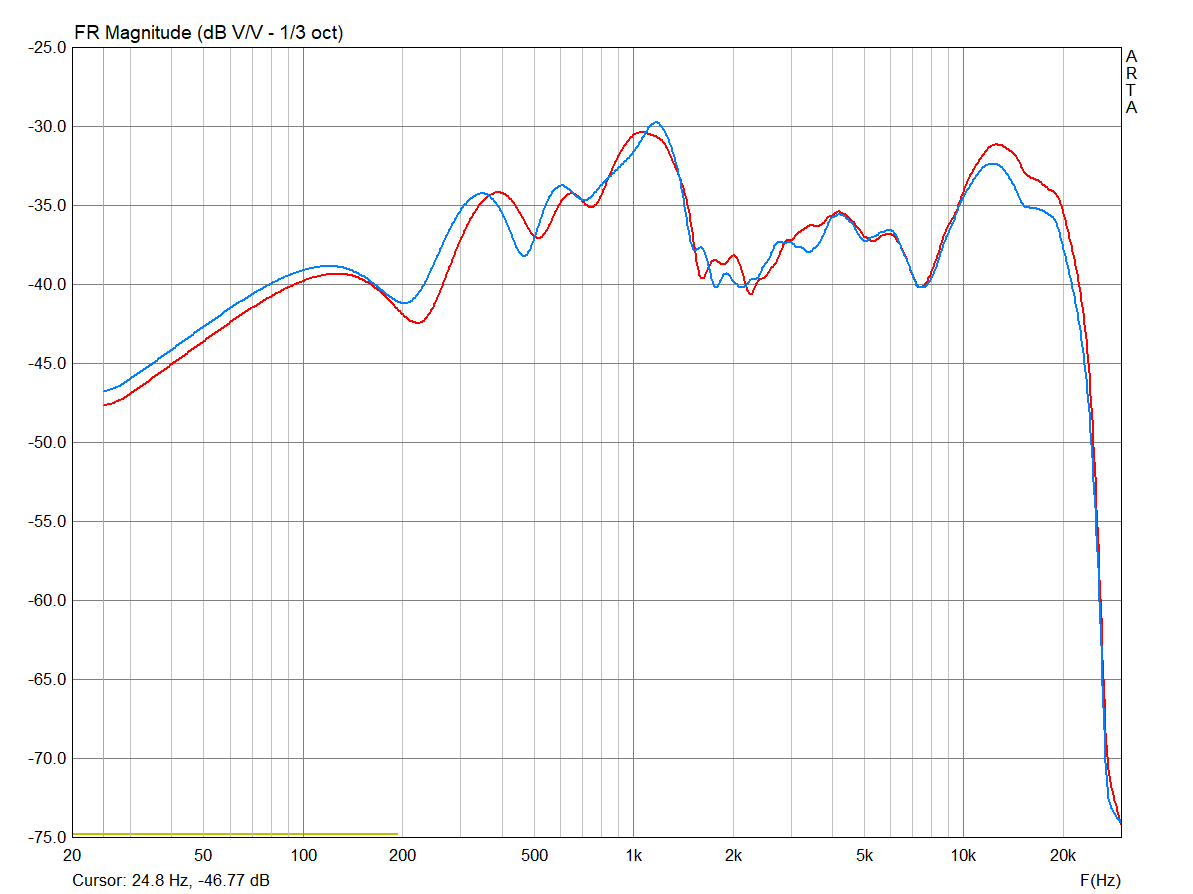

Вчера мерял АС на столе (т.е. под корпусом снизу пустое пространство).
Сегодня снизу поставил свою колонку, т.е. появилась снизу плоскость, и я бы сказал по НЧ стало лучше.
Условия: 1 м, окно 25 мс. Выходные и входные уровни идентичны.
АЧХ по оси СЧ динамика:
АЧХ по оси ВЧ динамика:
Сравнение:
Какие выводы? Может по оси СЧ и измерять ее далее? В плане снимать дальше АЧХ каждого динамика.

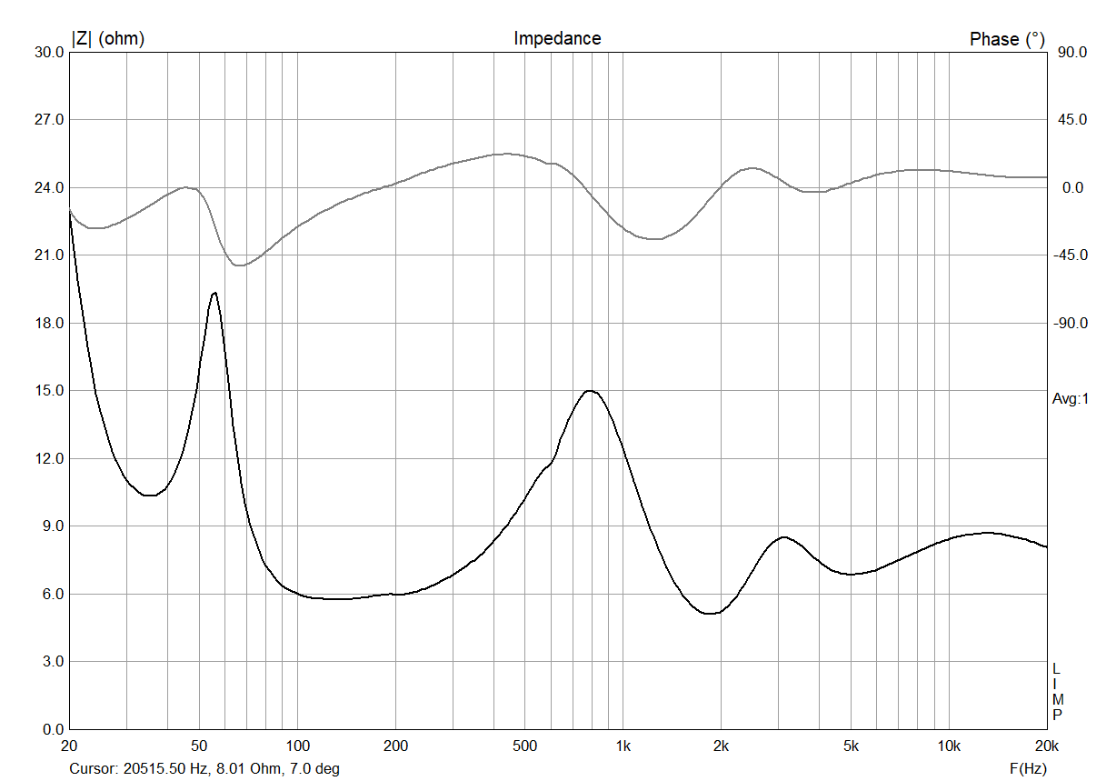

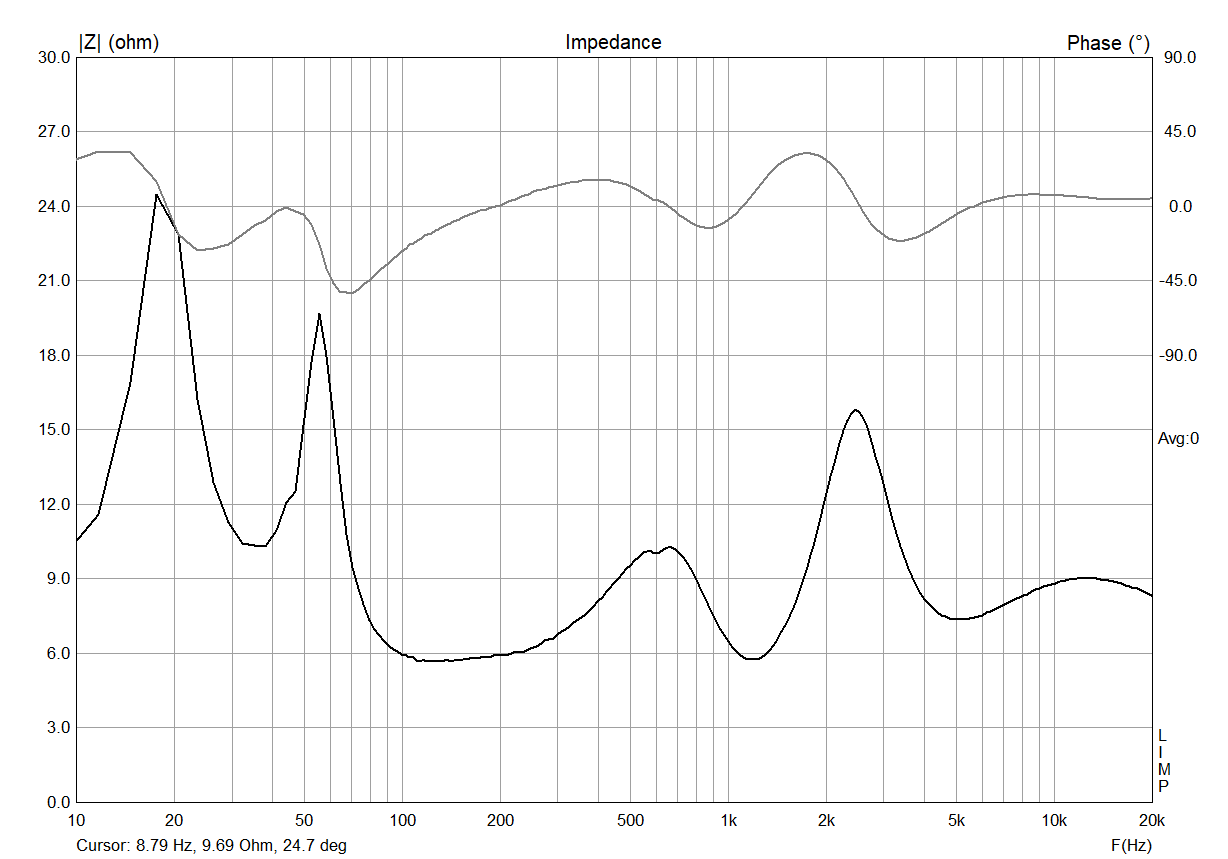

Добавлю импеданс нетронутого фильтра 25 АС:
и моя ЗЯ (для сравнения):
Сравнение:
вот еще одно АЧХ 6ГДШ-5, правда 8-омный, и на килогерце яма, а у нас там "как у волка на морозе"
это что - фазик на 18-ти герцах? :)
ну и разделы вроде правильные, как и задумывались Николаем, ВЧ чуть ниже планируемого...

В данном пакете измерений все импульсы идентичны по входному и выходному сигналу. Измерения производились без отрыва и перемещения.
Не сохранил АЧХ СЧ динамика без фильтра по оси СЧ, но там так же есть бугор на 1 кГц, в отличии от приведенной выше АЧХ.
Было (общая НЧ СЧ ВЧ):
Динамики без фильтров (НЧ СЧ ВЧ):
Стало (общая НЧ СЧ ВЧ):
Путем подбора выяснил что всю картину портит СЧ с его емкостью и индуктивностью. Индуктивность в СЧ заменил на 0,18 мГн с ферритовым сердечником, не скажу сколько там сейчас. Емкость с 14 мкФ сделал 10 мкФ. Полярность ВЧ динамика сменил, т.е. сейчас все динамики включены в фазе. По звуку - стало слышно бас. И в целом намного лучше. На средних и высоких стало так же лучше. Со своей АС не сравнивал, устал, но думаю будет очень близко.
В идеале все же лучше снизить уровень СЧ и ВЧ еще немного. На слух это прослеживается, особенно на большой громкости. Но как это сделать? Прошу накидать мыслей, желательно без глобальной перестройки фильтра)
Сравнение до и после:
Импеданс (слева - было, справа - стало):
Так и хочется выкинуть СЧ вообще и свести без него, думаю, середина станет лучше, а то сейчас все три динамика стремятся на ней перебивать друг друга.
Посмотреть вложение 16834 Посмотреть вложение 16831
Ого. Ну и веселуха! Было горбато, стало по принципу лебедь, рак и щука.
Вернуться к противофазе СЧ с номиналами фильтра 7 мкФ+700мкГн+6 Ом, в параллель СЧ динамику 10 Ом и 4мкФ. В ВЧ звене увеличить гасилку на пару Ом. На самом деле не всё так плохо, как кажется.

Не правильно немного написал. Я перевернул только ВЧ динамик. НЧ и СЧ не трогал. В таком случае изменения пробовать такие же? Может 4 мкФ тогда не ставить?
LVV
22 Дек 2020
320
153
Виталий
тогда получилось, что НЧ в противофазе к СЧ и ВЧ
в параллель СЧ динамику 10 Ом и 4 мкФ.
конденсатор параллельно резистору или последовательно?

Средний уровень считаю по линии -32дБ. Уровень СЧ на пике превысил расчетный на 6дБ. Уж не подарок от баффла ли... Ладно. Пик 300 Гц на АЧХ СЧ - откуда? Удавить ПАС-ом). Суммарная АЧХ на куске 1,5...2,5 кГц ниже СЧ, которому принадлежит участок: кто подпортил? или была разница в уровнях при измерении (смотрим расхождение ниже 200 Гц - что за ...), тогда полного доверия к чёрной кривой нет...
Пик СЧ 7кГц влияет на АЧХ, а не должен. Потому в параллель СЧ таки нужен конденсатор, 4...8 мкФ. Кроме уменьшения уровня пика 7кГц, изменится его фаза, и он меньше напакостит. Сейчас он в противофазе к ВЧ.
Я-то думаю, дыры на стыке НЧ и СЧ нет)))
Фигасе. СЧ - проблемный. Пускать его через мелкую, 200 мкГн, катушечку, - испортить ВЧ. И вообще, вариант
вполне себе. Но, надеюсь, с микрофоном, добьёмся от трёх полос звучания не хуже, чем от двух)))
Чёрная кривая опять ниже зелёной на НЧ. Подозреваю, что от 0 до 1,5 кГц усё в фазе, слитно и приятно (кроме пика 300Гц))) . Уровень СЧ по-прежнему завышен. Переворот ВЧ дал возможность использовать вылезшие из-за мизерной катушки пики СЧ для повышения уровня, но они только испортили ВЧ, а в зоне 2...4кГц СЧ и ВЧ получились в противофазе. Так нельзя! Под чуть другим углом фазы перегруппируются, и на, скажем, 3кГц просуммируются, и вот Вам дуля +6дБ на 3 кГц.
Вот-вот...

Параллельно динамику СЧ.
Возможно, надо убрать 1 Ом из ВЧ звена.
Основная борьба - за попадание формы и уровня горба СЧ, уже с конденсатором в параллель, при включении ВЧ без переворота, в ворота рамок (С).
