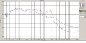

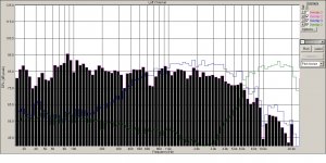

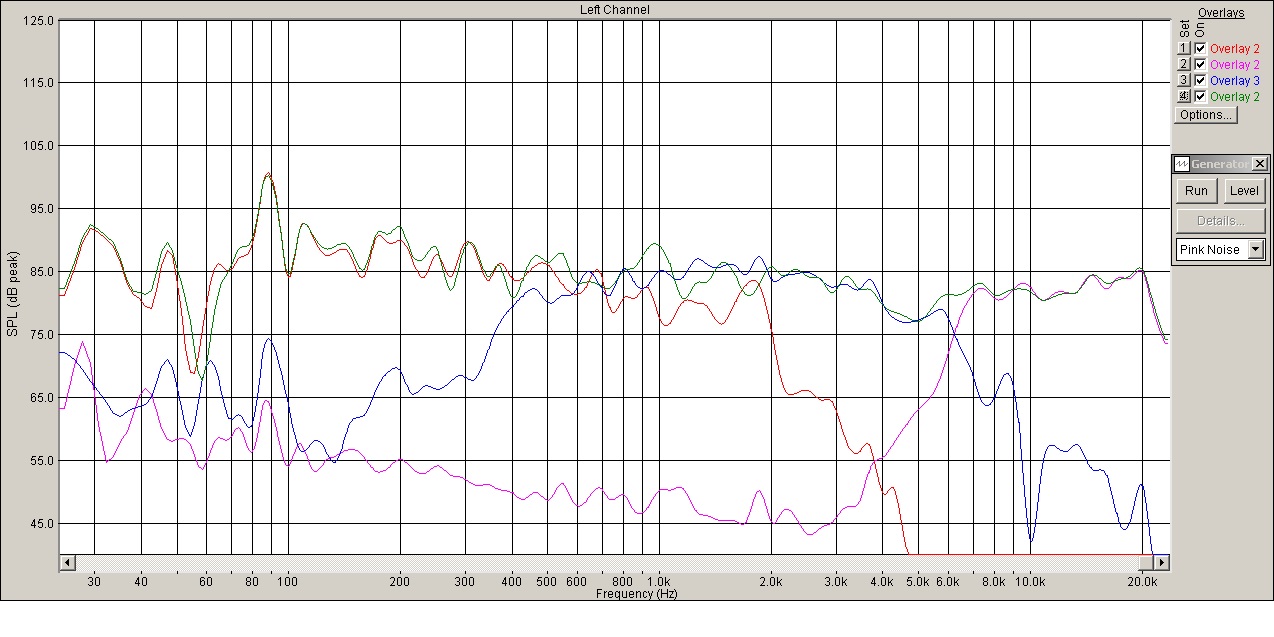

Гляньте внимательно на линию, вдоль которой выстроена ачх. Она у вас задрана вверх. Положите на неё шарик, куда он покатится? Влево, там у вас завал, бас маскирован торчащей срединой и верхушками. Звука не ждите, верещать- да, а петь вряд ли. Всё ровно наоборот , тогда заиграет.
И настраивается все по очереди, сперва бас начерно, крик убрать, потом средина, чтобы не перекрикивала басовик, а стала его слитным продолжением. Пищалка- после всего. А не так, как сейчас: все в кучу и сидим удивляемся.
Ниже ачх недавно выруленной 3-полоски на уникальном рупорном драйвере отBMS, он двухполосный, СЧ +ВЧ. Надолбался, по свел, получилось достойно. Несмотря на весьма проблемную и мало управляемую пищалку.
Стык НЧ-СЧ в начале был почти вровень, но позже на слух присадили средник, тогда все сложилось в суперский звук. До этого был акцент на некоторых инструментах, бас маскировался.

На СЧ головке стоИт штатный ПАС веги 25АС-109-2
вероятно это комната балуется...
Да, высоко для 20гдс, 300 Гц. Для очистки совести - измерение СЧ с 5 см на предмет ровности на НЧ.
По ходу - выброс, яма.
По ходу не имея возможности измерить конкретные динамики, фигня получится - лечение по телефону.
Графики в симуляторах можно более-менее рисовать только имея конкретные замеры микрофоном. Надо хотя бы измерить в похожих условиях такие же динамики, а без этого гора родит мышь, придётся всё настраивать вручную на слух. Как правило, это долгий процесс.
У меня нет этих динамиков, поэтому не могу реально помочь.
И даже измерив конкретные динамики в штатном корпусе и загрузив эти данные в симулятор, ответ получится приблизительный, его надо подгонять с микрофоном. Может у меня требования завышенные, но задача достаточно сложная, тем более в трёхполоске.
Для меня поведение СЧ динамика крайне странное, горб на 300 Гц от комнаты удивителен и сомнителен.
С микрофоном проверить просто: поставить его впритык к диффузору и посмотреть, в таком случае влияние комнаты становится ничтожным (появляются другие искажения, но они пока неинтересны).
И Бокарёв здесь прав (хотя методики могут быть разными). Прежде надо усмирить НЧ динамик и срастить его с СЧ динамиком. Если не получится, усмирить НЧ динамик по другому (другой фильтр, другая частота) и снова попытаться его поженить с СЧ динамиком. Пока это не сделано, нет смысла подключать ВЧ динамик. Это реально сделать на слух, но долго и муторно. Надо много слушать и перепаивать фильтры. Без микрофона я уже даже не возьмусь за такое.
Понимаю, что я достал всех своими картинками (вспоминаю, как Бокарёв на этом сайте написал, что я измерения не делаю и картинки не привожу, я от души смеялся, но не ответил), но вот давнишний замер в коридоре подобного динамика 5ГДШ5-4 с метра (тут и комната и вся грязь).
Без фильтра. Ну не вижу в упор никакого особенного резонанса, учитывая расстояние 1 метр, довольно ровно.
6ГДШ подобный динамик и АЧХ у исправного должна быть примерно такой же. Если нет, то или динамик неисправен (например мусор в зазоре, смещение центровки) или измерения сомнительные.

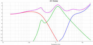

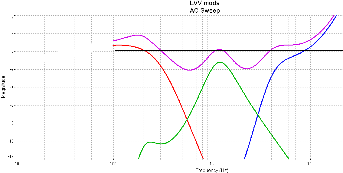

Симуляция была для чуйки СЧ 90дБ. Горбяра типа Посмотреть вложение 16828 получается при отдаче СЧ 93дБ/Вт посредине полосы, и не меньше. Во как.
Не в норме - ступенька от ВЧ на 2кГц, она в противофазе к СЧ. Надо чуть повысить раздел с СЧ.
Может, и нет. Симулятор говорит, что непорядок от 1,5 до 2,5 кГц - от НЧ, а не ВЧ динамика.
Для отдачи СЧ 93дБ/Вт и при зажатом объёме сзади СЧ получается вот так:
реальная старая.png А вот что даёт баффл-эффект: баффл СЧ.png
Расположение, как в 25АС-109, для данного ШП - явно неудачное. Хотя перепад 3,5дБ, но именно там, где не надо.(
Предлагаю такие изменения в схеме Посмотреть вложение 16828:
схема14.06.png Ожидаемая АЧХ фильтров: проэкт14.06.png
Лучший результат по НЧ даёт ФНЧ в составе 4 мГн, 10 мкФ, 30мкФ+2 Ома. Пробуйте.
Было бы хорошо увидеть АЧХ НЧ, СЧ, НЧ+СЧ на одном графике.
Из предыдущих замеров?
Можно из предыдущих, если Вы сохранили. А лучше - с уточнённым фильтром. Три графика на одном рисунке, на предмет - не бьются ли они выше 1,5 кГц. Потом - то же с СЧ/ВЧ)

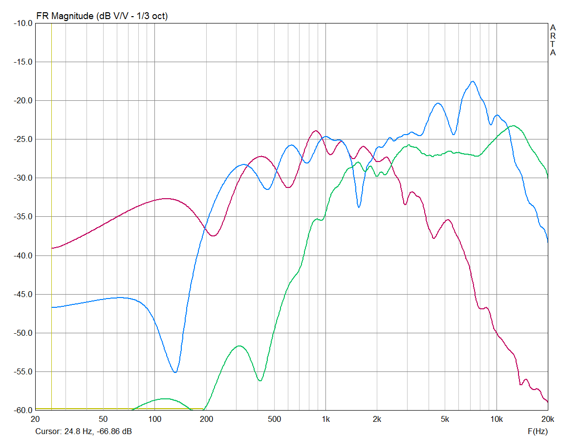

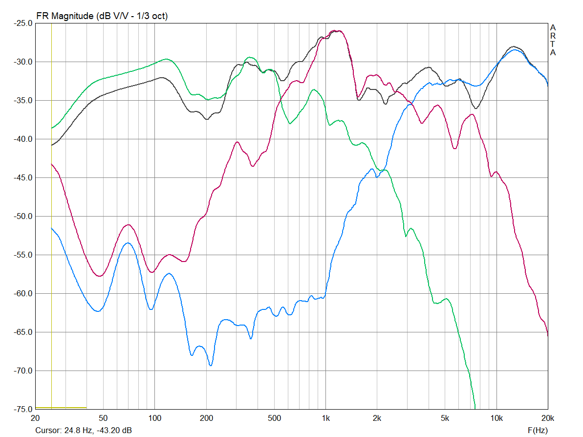

Чем больше измеряете, тем больше непоняток. Цель фильтров более менее удачно разделить зоны излучения динамиков, в том числе и совместного. Или иными словами деление должно проходить на линейном участке не менее, чем за октаву от частоты раздела. В 70-90% случаев фильтры нужны 2-ого порядка. Здесь компромисс: зона совместного излучения должна быть минимальна, для повторения ЧХ на удалении от источника, с другой стороны фильтры более высоких порядков начинают вносить фазовые искажения, которые ухо различает очень хорошо. Алдошина считает, что 2-й порядок и является тем самым компромиссом.
Так вот определение линейной зоны ИЗЛУЧЕНИЯ определяется не моделированием, а прямыми измерениями. К сожалению, в акустике далеко не все считается.
И правы те, кто ставит прямые измерения во главу угла. Но сначала нужно знать что мерить. Иначе сложно будет расшифровать измерения.
Снова влезу и побрюзжу. Активнее ставьте мне палец вниз, я заслужил!!
1. Одинаковое окно 5 мс для всех динамиков не годится.
Для ВЧ - достаточно, для СЧ - нехорошо, получается достоверность от 200 Гц (а в моей докторской диссертации я писал, что эту частоту лучше умножать на 2 т. е. от 400...500Гц), и если мы хотим что-то важное увидеть на 300 Гц, то это не очень получается.
Для НЧ такое окно ни в какие ворота не лезет. 20 мс - минимум, лучше - 50 мс.
2. Когда нас интересует именно общее поведение динамиков, не влезая ПОКА в тонкости, пока нам надо видеть общую картину издалека, надо брать сглаживание... целую октаву. Получится ближе к картинке симулятора. Я часто этим пользуюсь и мне не стыдно.
Сейчас в области сотен герц (особенно в районе 300 Гц) такие волны, что лично я ничего не понимаю.

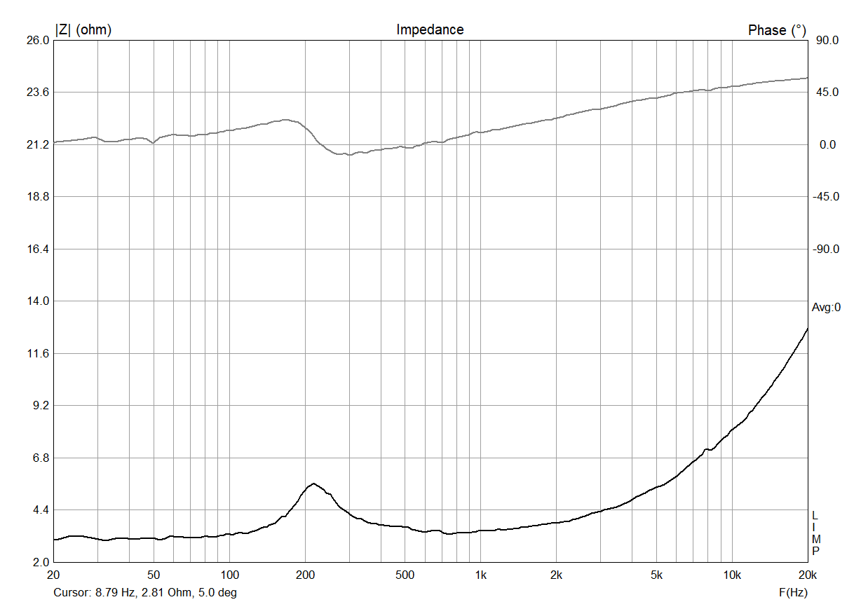

3. Про LIMP и СЧ динамик я уже писал. Дело в том, что начиная примерно с частоты в несколько сот герц, измерять микрофоном становится сложнее: вынужденно широкое окно, отражения от пола и стен смазывают истинную картину. А LIMP в любых условиях покажет на какой частоте резонанс, какая акустическая (механическая) добротность у динамика - это важно в данном случае, какие ямы и выбросы присутствуют.
Не хочу ввязываться в тему с незнакомыми динамиками, просто проходил мимо.
Я бы для начала снял LIMP-ом этот СЧ динамик в корпусе с ПАС, в корпусе без ПАС и динамик без корпуса. Всё очень просто и быстро.
Изначально я приводил графики с окном в 25 мс, а вот последние сделал 5 мс.

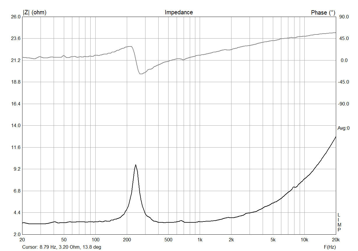

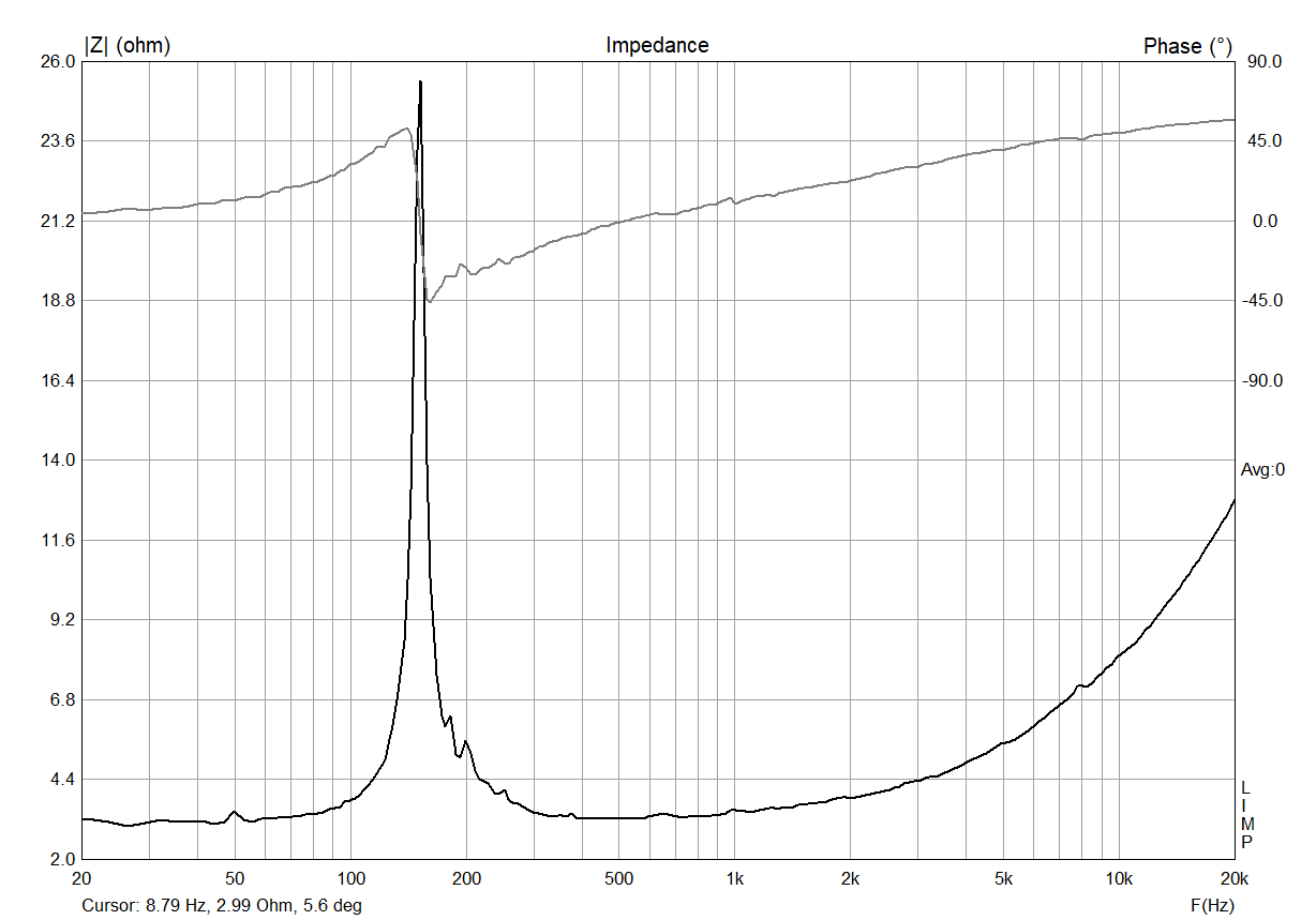

Без корпуса. Вернее без заднего кожуха, динамик остался на лицевой панели:
Fs = 151.63 Hz
Re = 3.00 ohm[dc]
Le = 77.28 uH
L2 = 87.52 uH
R2 = 3.40 ohm
Qt = 1.82
Qes = 2.07
Qms = 15.45
В корпусе с ПАС:
Fs = 216.80 Hz
Re = 3.00 ohm[dc]
Le = 77.04 uH
L2 = 86.14 uH
R2 = 3.41 ohm
Qt = 1.35
Qes = 2.88
Qms = 2.53

Понятно. Qms динамика очень высокая и ПАС ему просто необходима. Пока динамик без фильтра общая добротность Qts определяется в основном Qes и равна 2...3. Немало, но для СЧ динамика обычно. Но стоит поставить такой фильтр, который блокирует выходное сопротивление усилителя, как начинает доминировать Qms а она очень велика, Qts может стать гораздо больше 2...3 и будет резонанс во всей красе.
Но здесь криминала динамика на 300 Гц я не вижу.
Надо прикинуть - не виноват ли корпус.

НЧ и ВЧ без фильтров по оси ВЧ, 25 мс:

Схема замещения 6ГДШ-5-4: #44 .
Разница в -1дБ от 600 до 3000 Гц по сравнению с предыдущей схемой замещения, не существенно.

Полная добротность с ПАС сейчас я так понимаю 1,35
Ага. При включении без фильтра, напрямую к УМ. У СЧ звена фильтра выходное сопротивление с конденсатором 10 мкФ на частоте 300 Гц примерно 8,5 Ом, полная добротность около 2,2!
