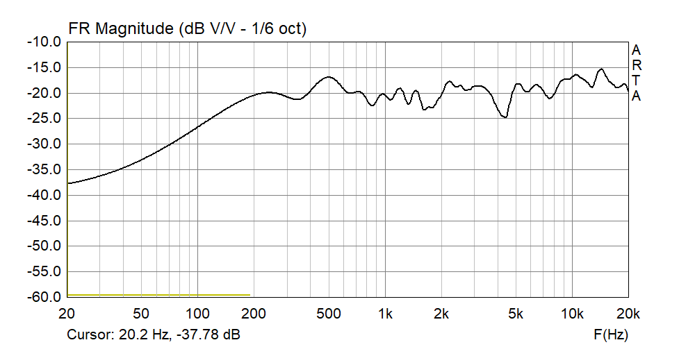

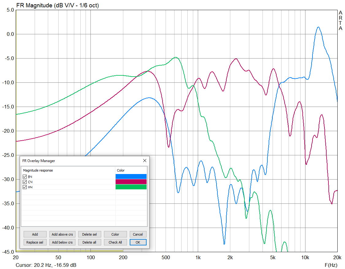

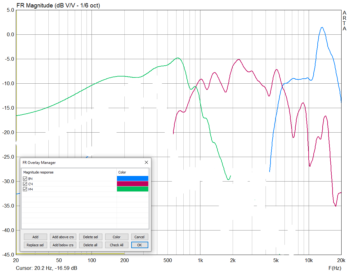

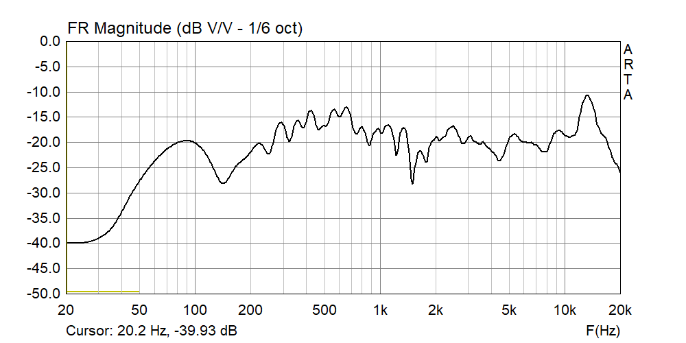

25АС-109-2 - АЧХ по оси динамиков, с фильтрами.
Расстояние от микрофона до передней панели 15 см.
Громкость при всех измерениях одинаковая.
При измерении СЧ остальные динамики закрывались, и наоборот.

Так красивше, используйте

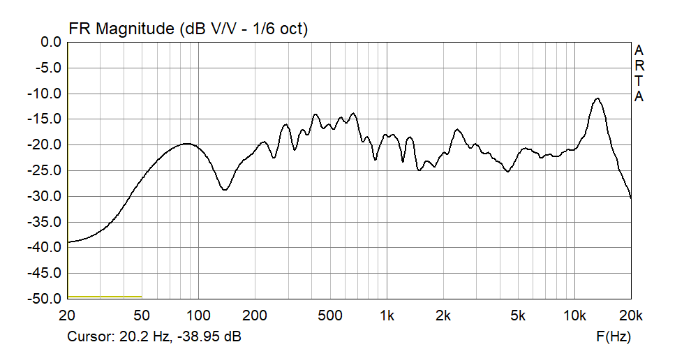

Не знаю есть ли, наверное нет, чтобы конкретной АЧХ указать диапазон.
Горбы на 350 Гц на графиках сч/вч вероятно работа ФИ или НЧ просочились.
А вот на ВЧ пик на 13 кГц это находка. Что же это такое.
Мне вообще не нравятся эти измерения, особенно с 15 см - не верю, особенно не верю в волны СЧ динамика. И так не измеряют - надо по одному динамику без прикрытия остальных фиговым листком, и всех вместе.
Относительно горба на 13 кГц - меня не удивляет, это типично.
Вот заводская (врут, засранцы) АЧХ beyma3FR30 с сайта Аудиомании
пик относительно полки чуть не 20 дБ, а это ШП динамик.
У меня получилось и того хуже:
Это с метра. У очень многих иностранных динамиков большой пик на этой частоте.
Вот НЕ МОИ измерения с Визатоном

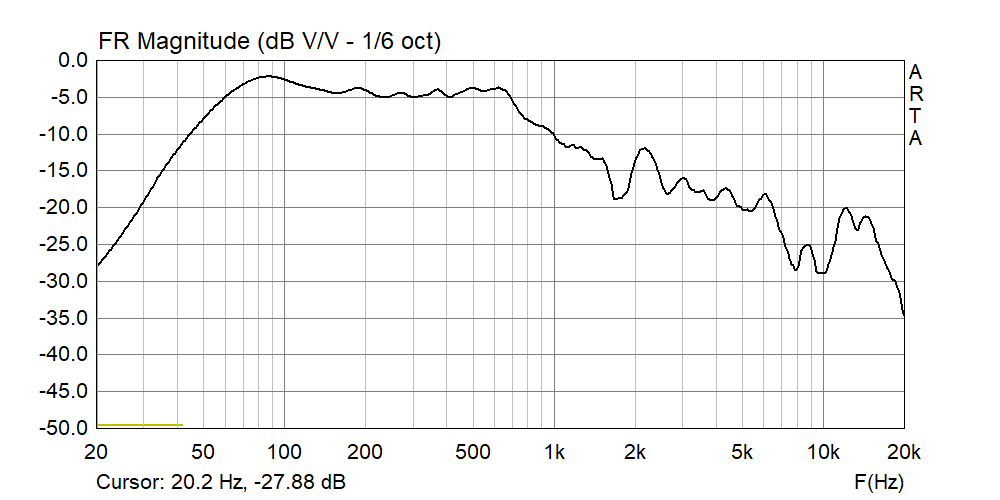

По оси НЧ, 20 см, 20 мс:

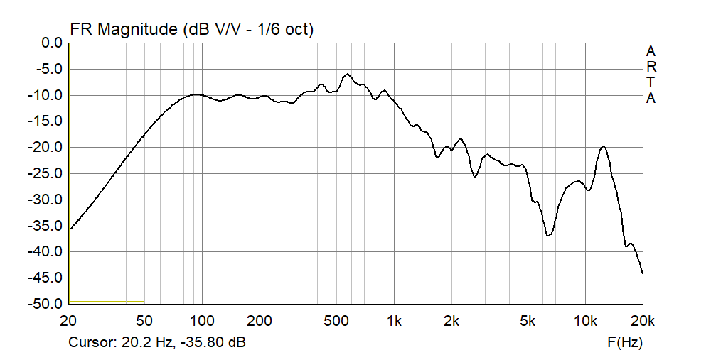

1 м, окно 20 мс, по оси ВЧ динамика:
1 м, окно 20 мс, по оси ВЧ динамика, под углом 20 градусов:

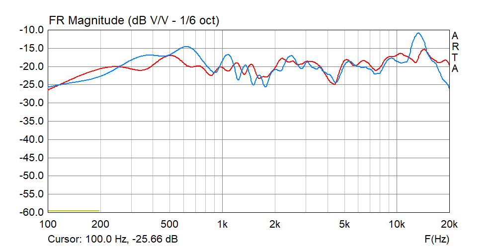

Вторая АС имеет следующую АЧХ (0,9 м, 5 мс, по оси ВЧ):
Пика на высоких частотах нет, значит что-то с ВЧ динамиком. В сравнении с первой измеренной:
По оси НЧ, 10 см, 25 мс:
Торчат + 3 де Билла
В районе 90
Добротность тут нехила,
Понятно все и просто.
Одно мне непонятно:
Чувак, который в теме,
Инвертора идею
Себе втемяшил в темя.
В переводе с АБшного. Динамик с повышенной добротностью не стоит применять в фазоинверторе.
Измерения микрофоном в январе и феврале несколько странные в области НЧ. Здесь горб неприятный, но не страшный, 50 Гц есть - уже не так плохо.

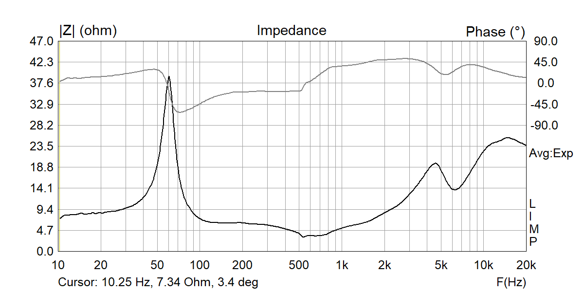

Я бы попросил измерения импеданса с заткнутыми и открытыми отверстиями ФИ.
Цель: посмотреть добротность в ЗЯ, увидеть частоту настройки порта ФИ.
Может быть НЧ динамики имеют повышенный резонанс и добротность, а может быть частота настройки ФИ неправильная.
Измерения в LIMP более объективны, а микрофоном могут очень отличаться.
При беглом просмотре настройка ФИ была 40 Гц и уж очень хилый левый горб, хорошо бы увидеть что сейчас.
И предел мечтаний - измерения НЧ динамиков вне корпуса и без фильтров.
Надо выяснить - то ли от динамиков нельзя требовать большего, то ли настройка неправильная. Напомню, что фильтры здесь не влияют за исключением сопротивления катушки - она повышает добротность, неплохо измерить НЧ динамики последовательно с их катушками. Боюсь, что на меди сэкономили. А при высокой добротности горб НЧ неизбежен и надо принять его как данность.
Закрытый ящик:​
Fs = 59.68 Hz
Re = 5.63 ohm[dc]
Le = 122.37 uH
L2 = 520.94 uH
R2 = 12.61 ohm
Qt = 0.80
Qes = 0.93
Qms = 5.49
Фазоинвертор:​
Fs = 63.20 Hz
Re = 5.75 ohm[dc]
Le = 122.16 uH
L2 = 520.07 uH
R2 = 12.51 ohm
Qt = 0.93
Qes = 1.12
Qms = 5.30
Внутренний размер корпуса (ШхВхГ): 2,5х5,6х2,4 (дм) = 34 л.
Бокс СЧ/ВЧ = 1,5-2 л
Объем НЧ = 0,8 л
Пара труб ФИ = 0,7 л
Фильтр = 0,7 л
Бруски по периметру для крепления задней стенки и отсек для шнура = 0,5 л
Итого имеем примерно 30 л (чистых).

Закрытый ящик:
Fs = 59.68 Hz
Re = 5.63 ohm[dc]
Le = 122.37 uH
L2 = 520.94 uH
R2 = 12.61 ohm
Qt = 0.80
Qes = 0.93
Qms = 5.49
Да, спасибо. Это с фильтрами, не помню, можно ли так. Получается в ЗЯ Qts=0,8 а в ФИ=1,12. Многовато, но не слишком. Поэтому небольшой холмик. Если не раздражает, может и не стоит углубляться.
