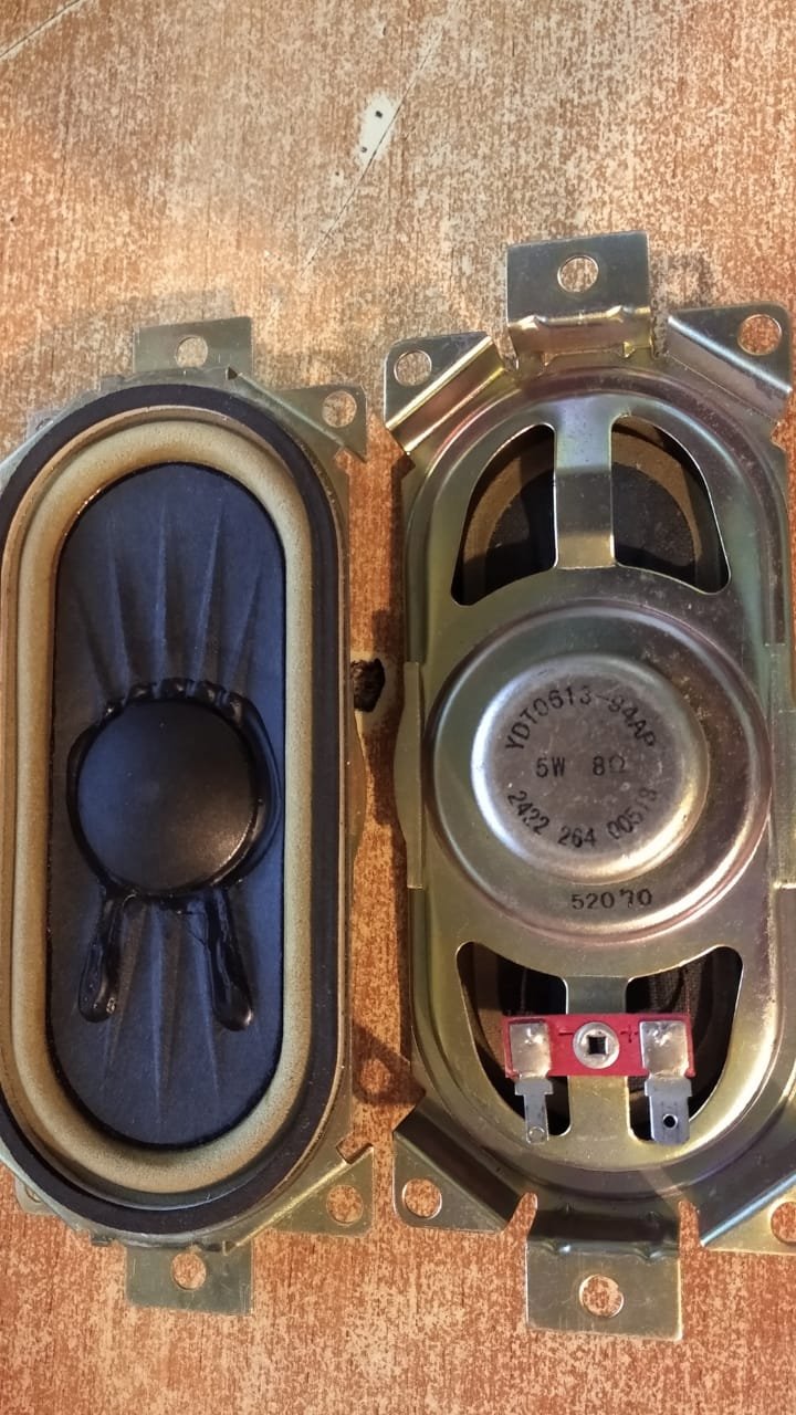

Есть пара от телеков,одни,практически плоские на жёлтых подвесах
Посмотреть вложение 21745Посмотреть вложение 21746
Дарили мне подобные от ТВ, я их бросал в коробку под кроватью. Однажды достал, хотел снять АЧХ и показать здесь (не помню, сделал это или нет).
Практически у всех вот такие же (но не жёлтые) полу-торные подвесы засохли и рассыпались в хлам при нажатии на диффузор.
Вывод: подвесы - слабое место, могут рассыпаться.
Может я неправ, но есть предубеждение, что динамик который воспроизводит СЧ, должен быть определенного размера. Не слишком большой из-за проблем с ломкой диффузора и направленностью. Но и не слишком маленький, с ним звук получается "маленький".
Нормально, наверное, от 4-х до 6,5 дюймов (если круглый).
Я сразу пальчиками проверял все,что с ППУшками.Один только был уже с рассыпаным.Остальные в порядке.И естественно,слушал звучание и в стерео и с подкладками сзади из хлопковой тряпки,чтобы понять особенности и возможность применения.Но у тех что с подвесами из ППУ ещё и бас добавляется и не всегда это хорошо бывает
У тех что бумажные целиком со звуком получше,и не сильно реагируют на добавление басов.Как будто до определённой точки доходит восприятие и всё- стоп.

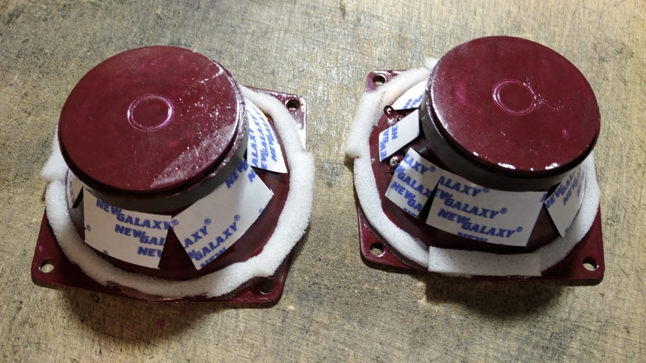

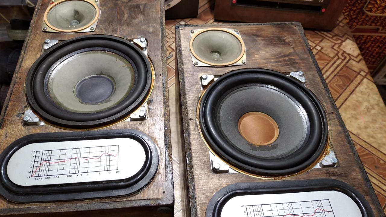

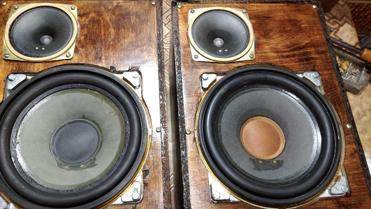

Сегодня занимался сборкой 109й и решил сначала поставить на 128 ВЧ послучать.как будут звучать более свежие и неношеные ,так как вид у них очень приличный да и состояние лучше намного.
Поставил,послушал,походил кругами,поприкладывал уши,пощёлкал погладил диффузоры для сравнения.Убрал,поставил назад старые ,те что были) У них более естественный звук.менее резкий,диффузоры если гладишь как бы более мягкий звук имеют,приятный ,похож на ШП,чёрные как бы жёсткий,более резкий ,звонкий что ли.Возможно звук мягче из за того,что они долго были в сыром помещении,а возможно ,скорее всего вымокли пару раз точно.Поэтому рупорный эффект в них проявляется меньше наверное.Корзины обклеил пенкой самоклейкой потом уже ,на обоих парах.Поставил чёрные в 109е.
128 практически размялась,звучит уже намного лучше,чем после сборки.

Поставил сейчас в пару с Амфитонами 027.Сыгрались.По ощущениям,128 даже басят сильнее амфитонов) Но стоят выше,и поэтому приятно добавили высоких ещё и приятных средних.027 по сравнению с ними звучат глуховато.Но в паре хорошо прям.Видно удачно дополняют частотами друг друга,обе пары не резкие так что сбалансированная полоса звука получается.Вообще приятное звучание у них,но узконаправленные.Надо выставлять под место прослушивания.Если ходишь по комнате звук меняется заметно.Это если отдельно слушать.
Зато теперь когда по комнате перемещаешься ВЧ есть по всей полосе,а не только внизу на уровне ушей,если сидеть в кресле от 027х.Что радует.
Апдейд. И ещё теперь чётче позиционируются ударные по сторонам.Скорее всего из за работы ПИ.
Апдейд 2,послушал чуть погромче.Ещё чувствуется что добавилось бумажности в звучание,ощущение,что работает огромный ШП с поддержкой басов.
Особо приятно,что если бы я это не забрал,не починил,и не собрал вместе,они уже валялись бы на помойке и никак не звучали.

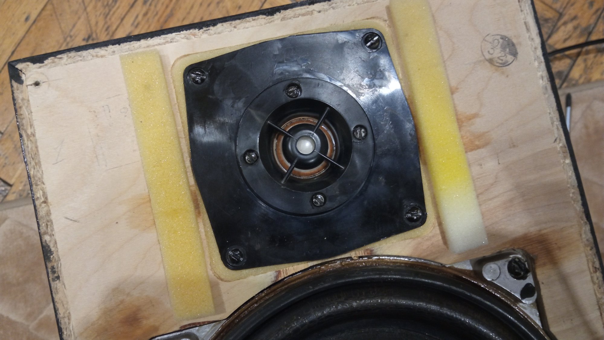

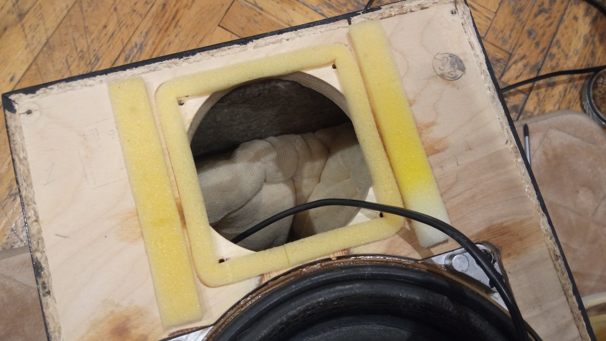

Просто снял 131е сверху,надо делать переходные пластины под ВЧ,забыл совсем что изодинамика лежит без дела ,а 131е так и не опробованы до сих пор.А люди ждут результатов)

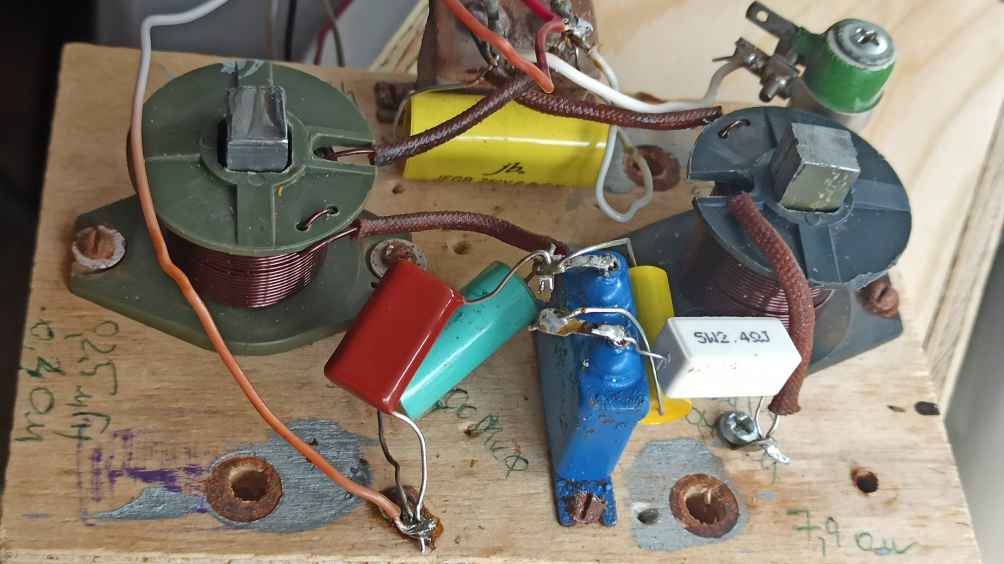

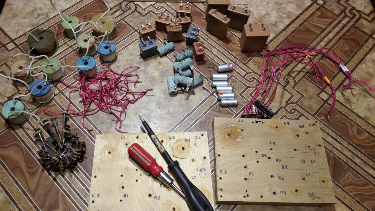

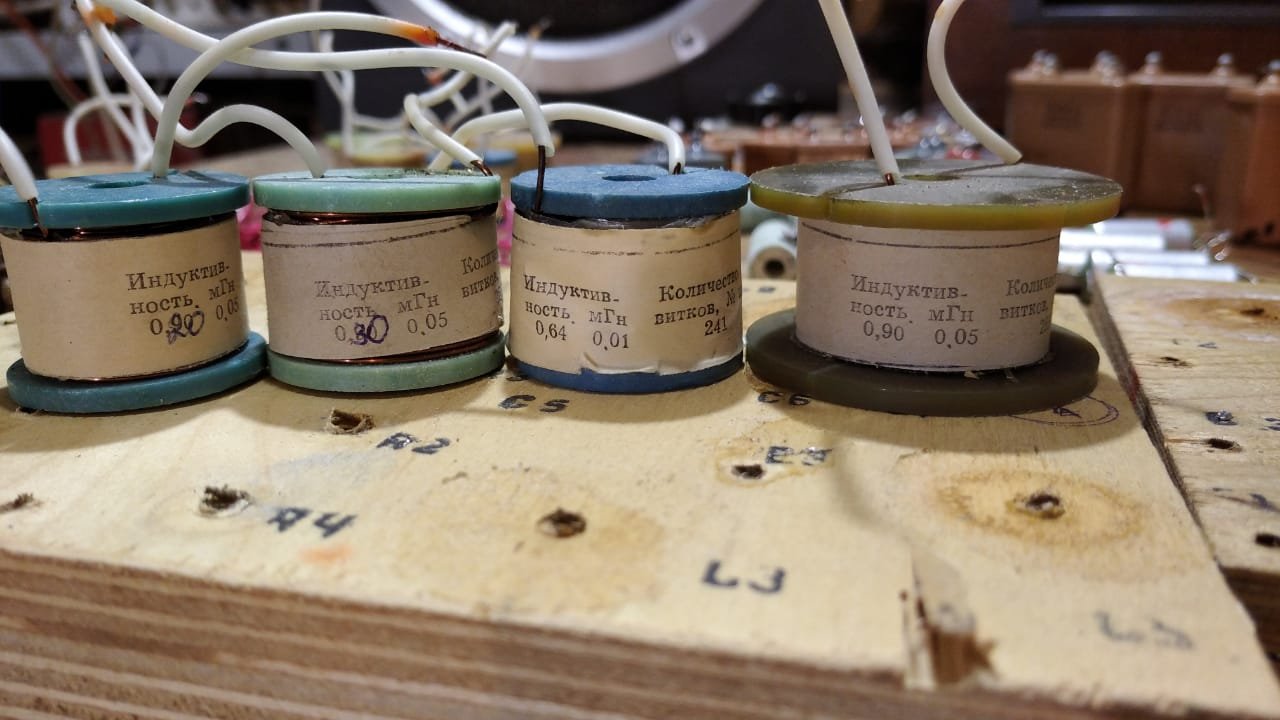

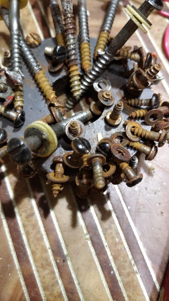

Разобрал оставшиеся от 128й фильтры,номиналы катушек и остальных деталей соответствуют старой,неисправленной вручную схеме.
По шурупам вино,что сырость была,хотя с виду фильтры были свеженькие прям.
Если я последовательно соединю катушку 0,2 с катушкой 0,3 получится 0,5? Правильно? Или тут опять другие законы электроники,как с конденсаторами?)
Мне как раз нужны примерно такие катушки на фильтры для 109й.
Drakonian
5 Май 2021
4,169
2,185
106
СССР
Воронеж
О,спасибо большое)Заучу щас.Полезно.
Апдейд.
Прочитал.
При последовательном складывается значение,при параллельном значение уменьшается,по рассчитанной формуле.
Последовательно будет 0,5 а при параллельном 0,12.
Спасибо)
С
Сергей ДВ
Если в цепь НЧ динамика - просто добавь воды железный сердечник до требуемого значения.
Вот фильтры от донора головок (25ас101) - были катушки на 0,25 мГн. Стали: одна 0,34мГн, вторая - 0,67мГн.
Доделаю, выложу в кубиках.
ПС Не то, чтобы лень перематывать или мотать, просто не вижу никакого практического смысла. Даже не откручивал ржавые винты, т.к. они обычно отламываются от старости.
Угу, таки да...
Владимир, І-пластины от трансформатора в дырку осевое отверстие катухи. Регулируй на увеличение индуктивности. За одно и увидишь услышишь как оно того... Влияет :)
Через минуту: пока писАл, Сергей уже фоту выложил.
Нету приборов.Пока только по формулам из того ,что есть)
Фильтр простой,как у 15 АС-404,только добавки будут для ШП,чтоб придушить чуть по частотам,если потребуется.
Там катушка уже после НЧ стоит ,смысл для меня пока в тумане,как и большинство схем.НЧ в ШП режиме.И вполне неплохо звучит.
Угу, таки да...
Владимир, І-пластины от трансформатора в дырку осевое отверстие катухи. Регулируй на увеличение индуктивности. За одно и увидишь услышишь как оно того, влияет :)
Да,я читал про сердечники.Но есть и мнения что они влияют на звук.Может критично.а может и нет.Воздушные сердечники предпочтительней думаю.
Поля разверну на всякий ещё.
Да там фильтр то проходной,для опыта делаю.
В 25 АС 109,но по схеме от 15 АС 404.Звук понравился.

Собрал очередной комплект.
Ох и непросто это скажу я вам. Со временем найти подобную технику в исправном и эстетически привлекательном виде все сложнее

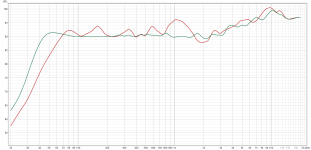

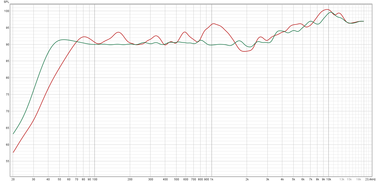

Поигрался немного с эквлазиацией электроники. Основная цель была - вытянуть больше низких частот и сбалансировать средне-высокий диапазон. Записывал и измерял с расстояния 350 мм на оси ВЧ динамика

Корпус крепкий в шип, эпоксидная шпаклёвка (военка). Объём слишком маленький для 25ГД-26б (или добротность головок слишком высокая) разброс. На СЧ такая головка - извращение (хуже 10ГД-30). Бубят, низкочувствительные... Установить со вставкой или накладкой подходящие 6" СЧ\НЧ,настроить ПИ массой или ФИ трубой - будет конфетка:)
Из собственного опыта - ПИ имеет привычку расклеиваться - там подвес вроде ПВХ:(

Не знаю должны ли быть прокладки с завода, но из под ВЧ шника прилично сифонит. Заколхозил прокладку из поролона, стало лучше

Прокладки - из мягкой пористой резины на всё посадочное место(в отличие от поролона скрадывают неровности прилегания).
Можно использовать уплотнения д\дверей (окон).

Прокладки - из мягкой пористой резины (в отличие от поролона скрадывают неровности прилегания).
Использовал то что есть. В идеале конечно вырезать цельную прокладку из резины
