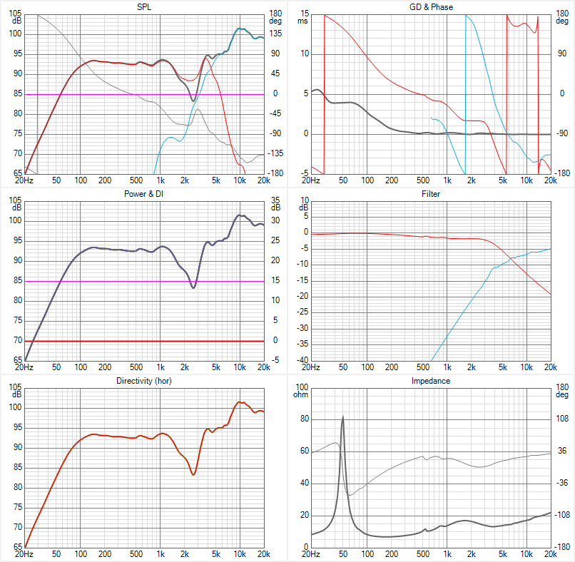

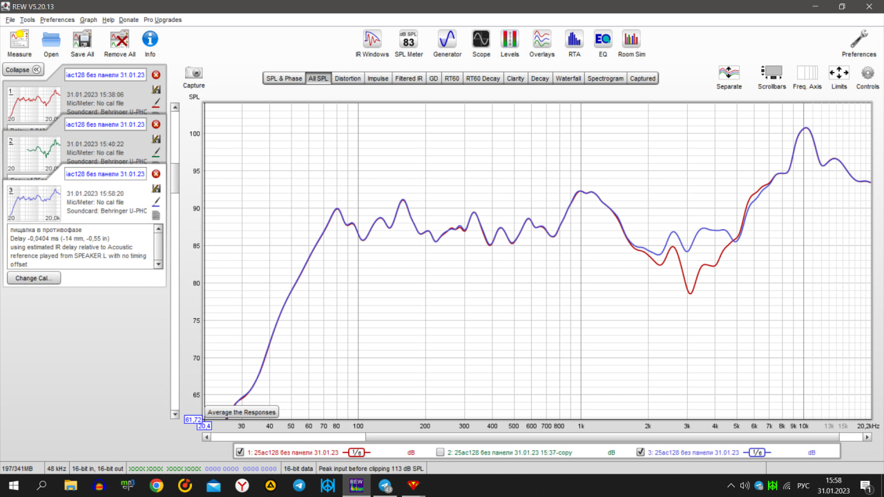

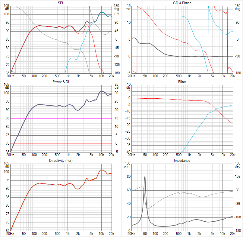

Вопрос по родному кроссоверу электроники. Ради интереса поменял полярность пищалки и получил небольшую компенсацию провала в зоне сшивки динамиков. Симулятор также показывает что полярность лучше бы инвертировтаь на одном из динамиков. Так вот вопрос: это опечатка в схеме или я чего то не понимаю?
Так по схеме с завода:
Так с инвертированной пищалкой:

Вы видите, что от 2 до 5 кгц у вас \низ спины или верх ног\.

Меня не интересует как это улучшить, я хочу понять почему родной фильтр сделан именно так, и нет ли там ошибки

Головки разных лет выпуска и разных изготовителей имели разброс параметров от партии-к-партии. Рационализаторы постоянно "улучшали" серийную продукцию \за несколько "бутылок" к зарплате/. М.б. кто-то просто перепутал концы по неизвестной нам причине /неисповедимы пути.../:)

Там много всякого, что влияет на полярность пищалы на стыке. начиная с расстояния между динамиками и заканчивая порядком фильтров. Правильную полярность в реальной конструкции можно определить на шуме, по более слитному и как бы более низкому совместному звучанию.
Хотя, бывает, что как ни крути, а на стыке лажа.

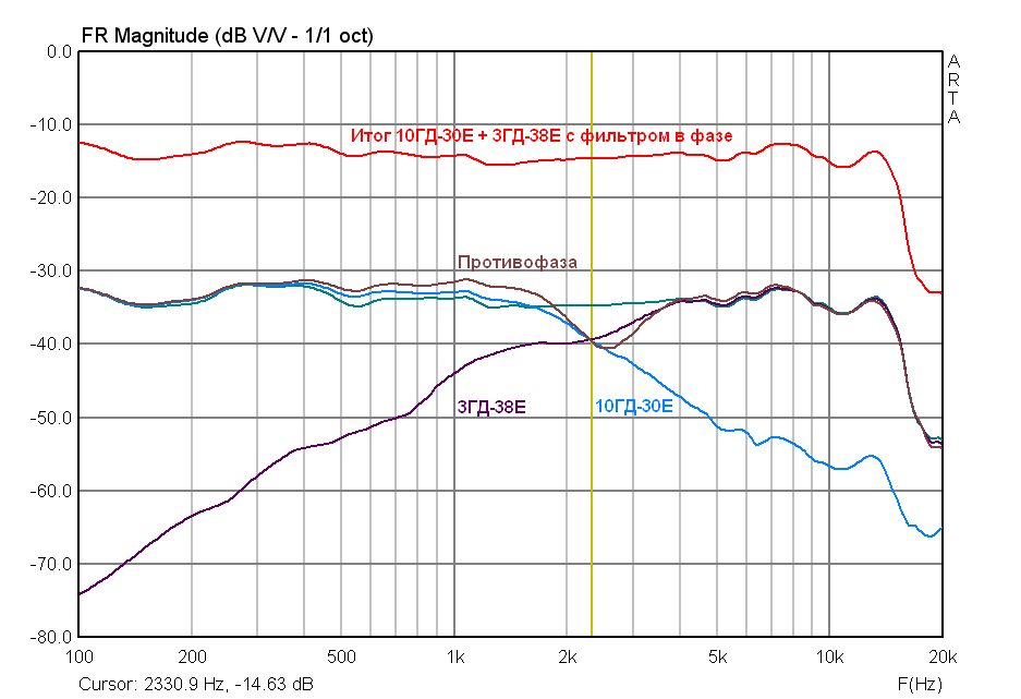

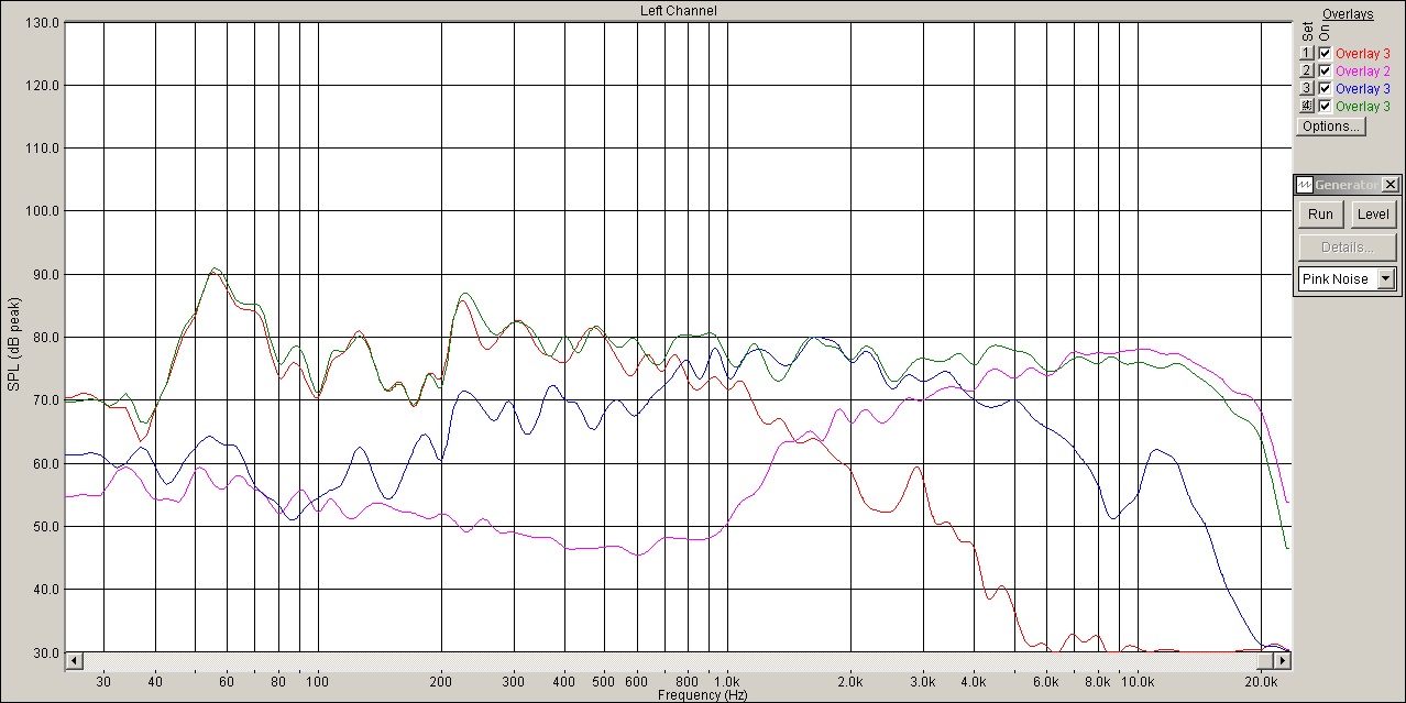

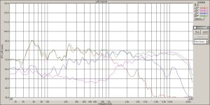

Бывает, и обычно когда фаза на стыке сдвинута не около 0 или 180 градусов, а около 90 градусов.
Поэтому при изменении фазы одного динамика, АЧХ мало меняется.
Поэтому надо снимать (и показывать) АЧХ динамиков по отдельности и вместе, а вместе - в фазе и противофазе.
Пример, как обычно.

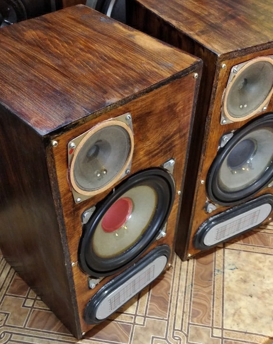

Мои забрали сегодня,без лишних слов,только присев послушать пару минут)

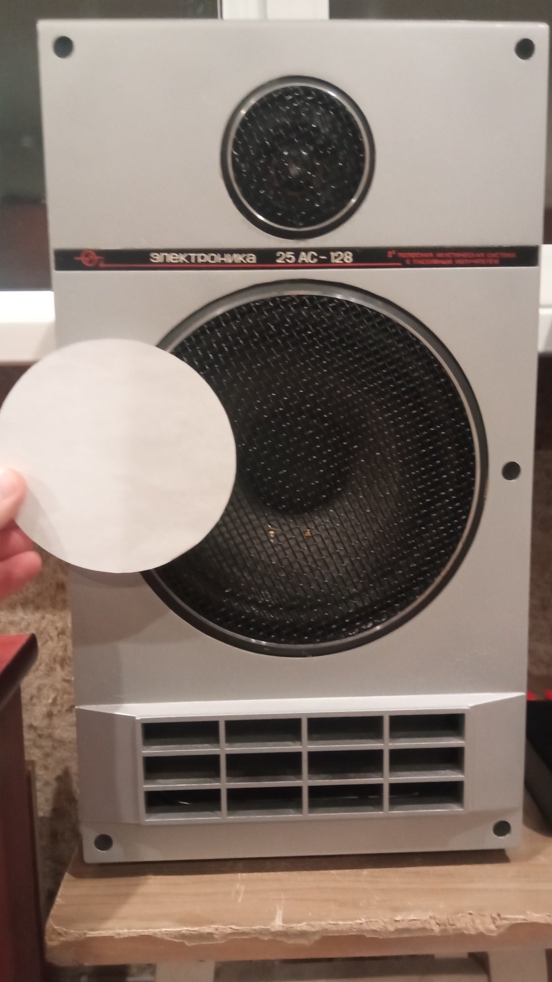

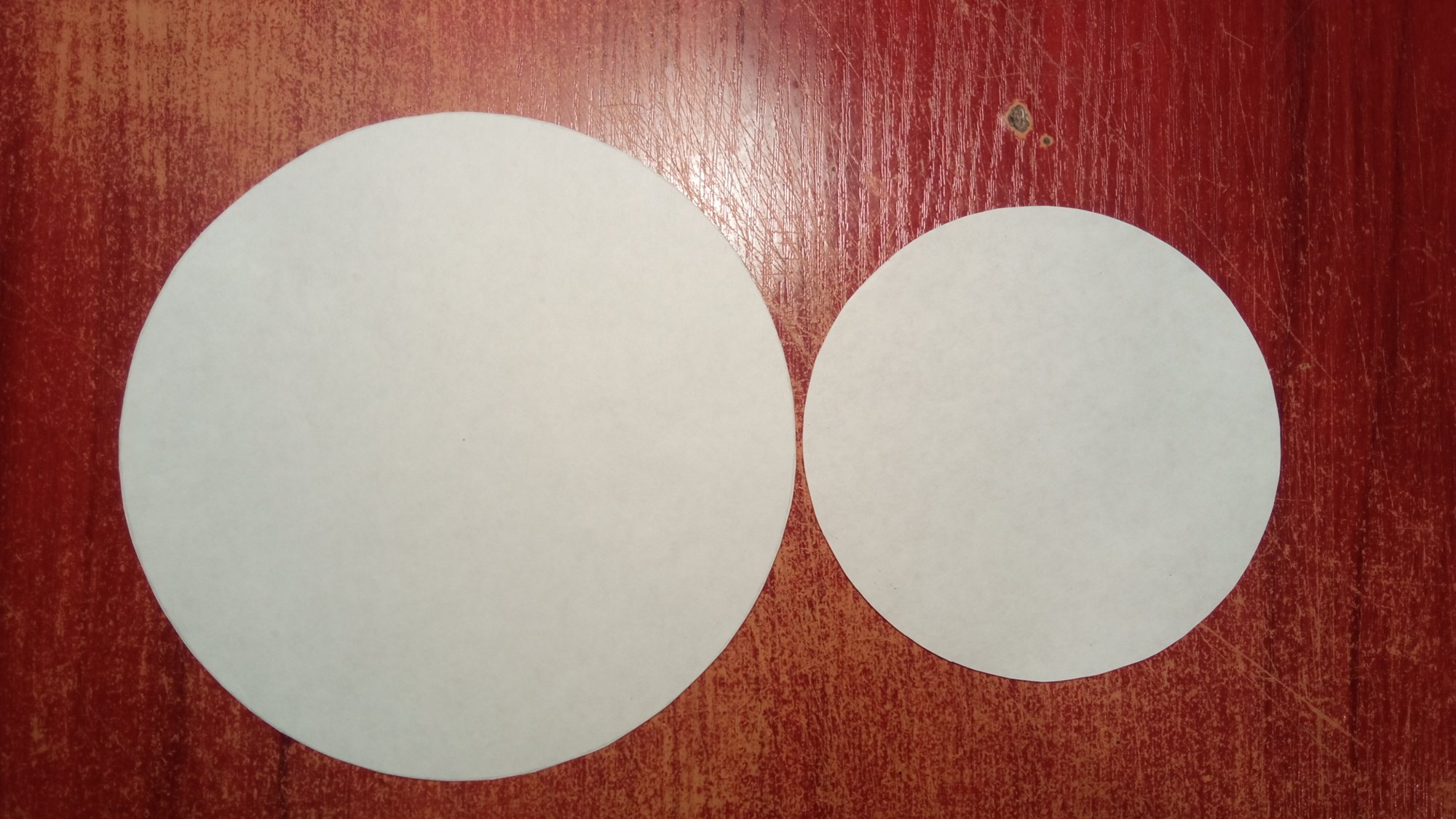

Площадь ПИ почти 320 см.кв. Это диаметр 20 см. Почти в 1,4 раза больше площади 25ГД-26. И в объёме меньше 20 литров.
У моей АС площадь ПИ на 113 см. кв. больше при даже меньшем весе. Правда "толкач" в четыре раза меньше площади ПИ. И объём поболе будет.
У меня получилось что площадь ПИ в два раза меньше площади 35 ГДН (если считать по центрам подвеса). Значение конечно же примерное. Я насчитал 100,26 см2 для площади ПИ (это 11,3 см диаметр)

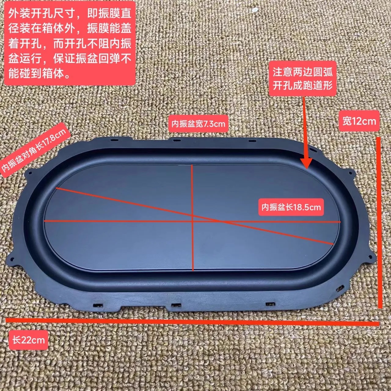

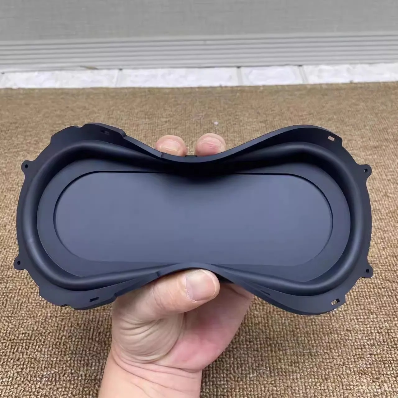

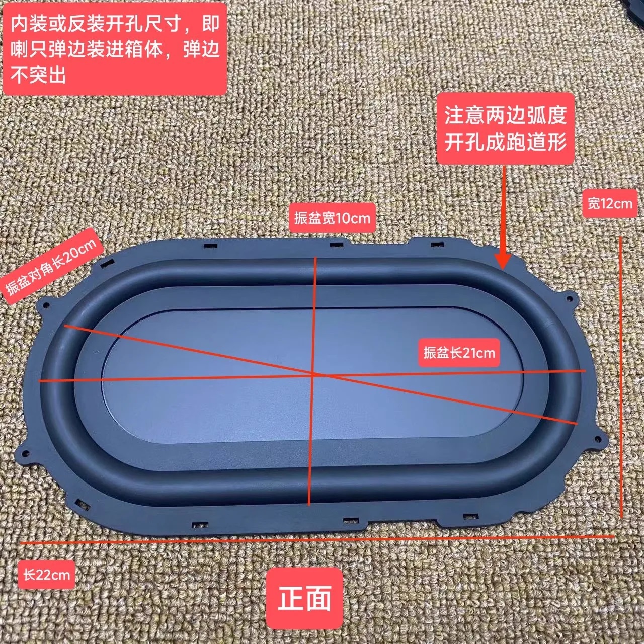

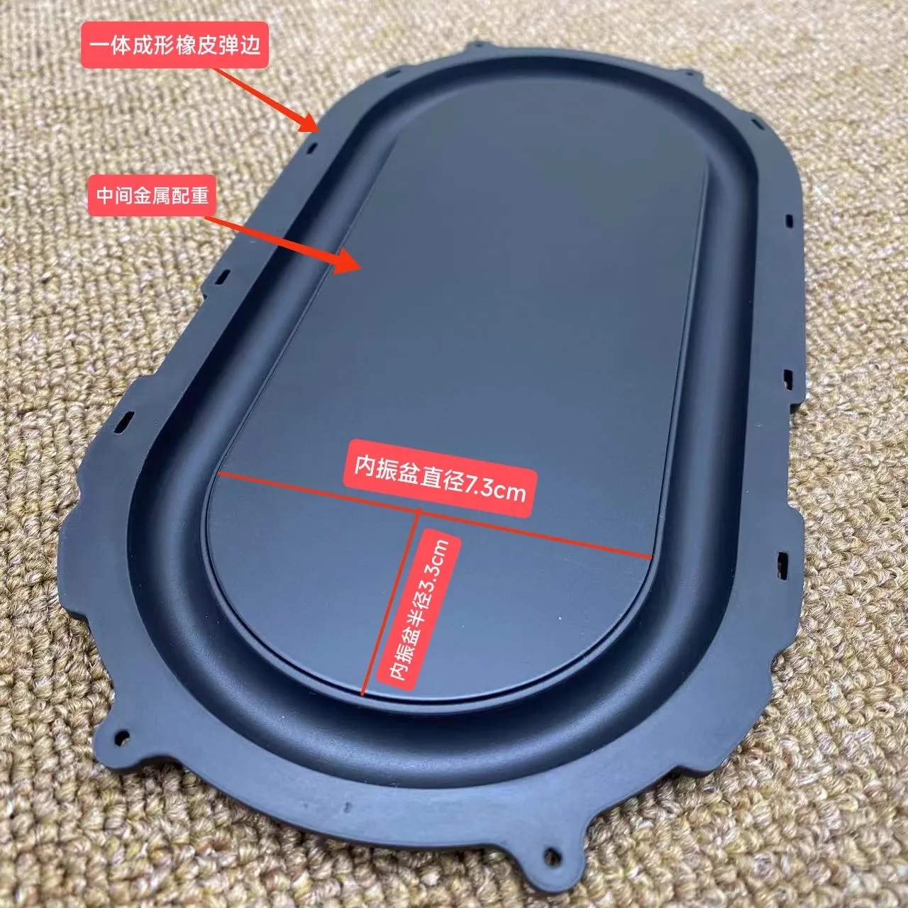

Искал ПИ под 35ГДН по типу того что в 25АС-128(328) ставился, наткнулся на алике, вроде по размерам подходит, может кому пригодится.
Гуглится по тексту (Пассивный низкочастотный басовый радиатор GHXAMP 220 мм * 110 мм для Harman Kardon)
Судя по фотографиям резина толстовата.

Это установочный край толстый,сами изгибы тоньше намного.

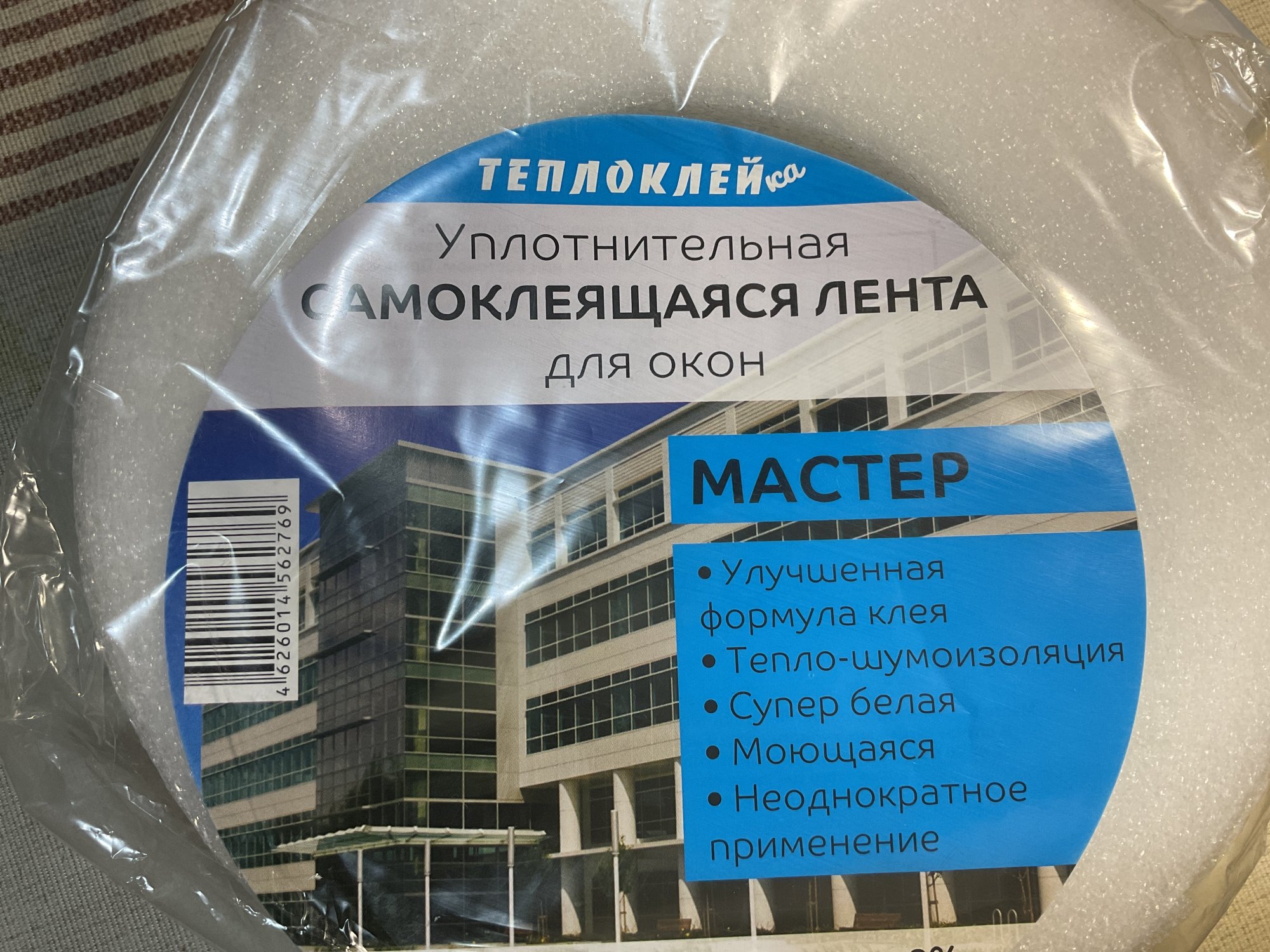

Т.к. я супротив всякого намазывания, покупаю ленту самоклейку для окон.
Вспененный ПВХ. Отрезаю полосу нужной ширины и приклеиваю по периметру.

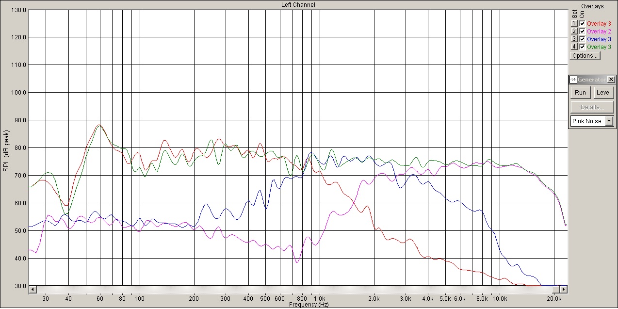

Параметры динамиков от TAD настолько точно совпадают с заявленными, что мы в лаборатории использовали их как эталонные для калибровки измерилки по чувствительности. А сейчас выложу АЧХ наших восемнашек, она похожа на ту, что в даташите , разумеется, в районе верхнего среза и полки. Крохотный пичок на 3 килах сильно ниже ватерлинии , ровный спад и роскошный звук.
