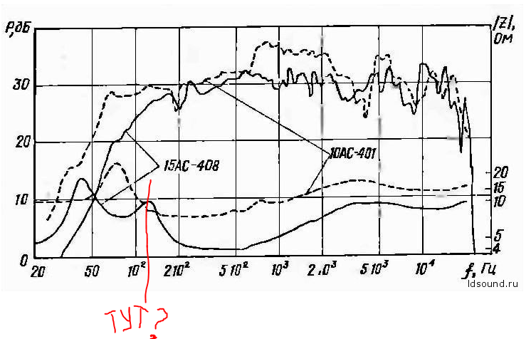

Посмотрел одним глазком на эти 15АС-208, и заметил там одну хитрость.
Допустим у 25ГДН-3 которые ставились в 15АС-208 и которые я измерял, имели схожие параметры:
fs - 60Гц
Qts - 0.39
Vas - 6.5л
То получается, что оптимальный ящик для них с полной добротностью 0.7 это 2.8л коробченка с коробочным резонансом 110Гц
Если верить тому же графику 15АС-208(408), тот же коробочный резонанс головки 110+ Гц, при том объем коробочки 2.4л (с вычетом объема магнитов и рам головок)
У меня возникает вопрос, что тут не так?
То что этот динамик не для ЗЯ. Кому нужен "бас" 115 Гц?
В ФИ на 6 литров получим 50 с небольшим Гц - нормально. Только не учтена катушка, которая добавит добротности, а значит и объем нужен 8...9 литров.
Тогда всё будет неплохо.

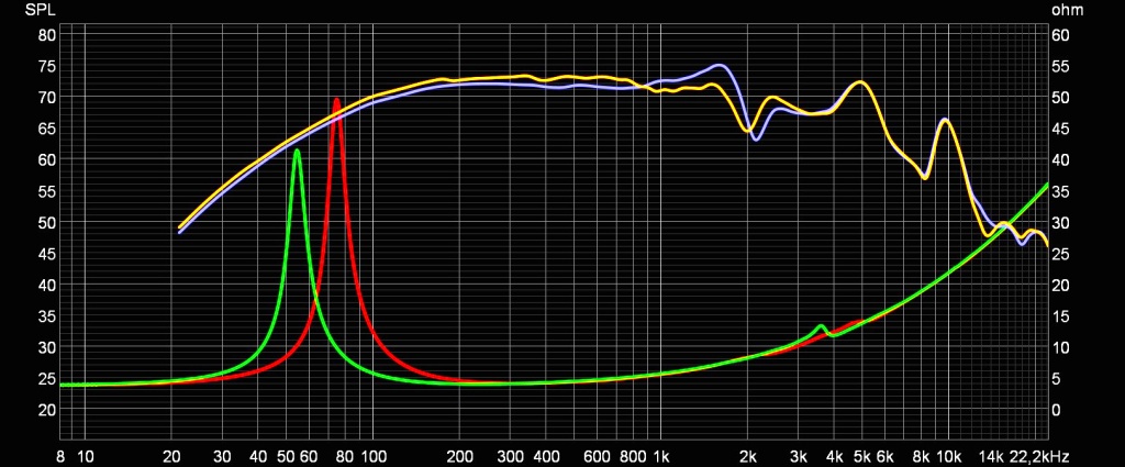

Есть у меня такие динамики. Точнее колонки. 15АС-109. Валялись на даче на чердаке. Притащил с работы. Собирались выкидывать при переезде. Послушал. Звук не вдохновил. S30 - их старшие братья, на мой вкус, звучали гораздо убедительней. Закинул на чердак.
А тут думаю, что это все так хвалят 25ГДН-3-4? Почему мне не понравились? Съездил на дачу, снял с колонок динамики, привез домой. Измерил по стандартной методике. Вот результаты:
Красный и зеленый - импеданс. Красный - в свободном пространстве. Зеленый - с грузом 8г. Желтый и фиолетовый - АЧХ в ближнем поле. Микрофон вплотную к диффузору. Фиолетовый - в свободном пространстве. Желтый - в щите 40х40см.

Что можно по поводу этого всего сказать? Измерял 10ГД34. Очень похожие параметры.
Смущает Fs. Высоковата. Или нет? Может задубели подвесы? На ощупь вроде пружинят как надо. Не знаю.
Я тут в теме вычитал, что у кого-то аж 40Гц было. Вранье? Или с моими динамиками что-то не так?
Короче, можно ли малой кровью как-то модернизировать? Или попытаться снять магниты, а остальное на помойку?
Скорее всего подвес дубовый , поэтому fs, 75.3, Hz и Vas, 4.22, litres.
У меня 4 динамика, fs= 52-54 и Vas =7-8
