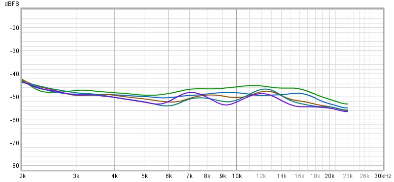

Пришла еще пара 15ас220 для экспериментов
Прогнал их синусом
на 8-10 кгц они просто орут
10,6-11,8 кгц +- у обоих провал до еле ощущаемого давления , дальше опять нормально
Слышу их до 15,5 кгц до 16,5 ощущаю

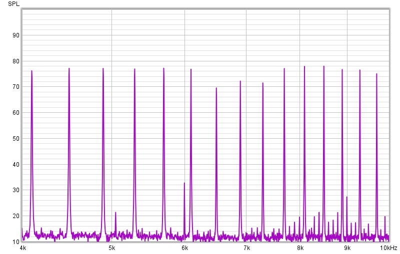

Спектр ИМД.
На 6, 9 и 12 кГц не обращаем внимание - это артефакты карты. Показывал Малиновскому, он даже не удивился.
Пробежался по доступной информации по ИМД
Не разобрался

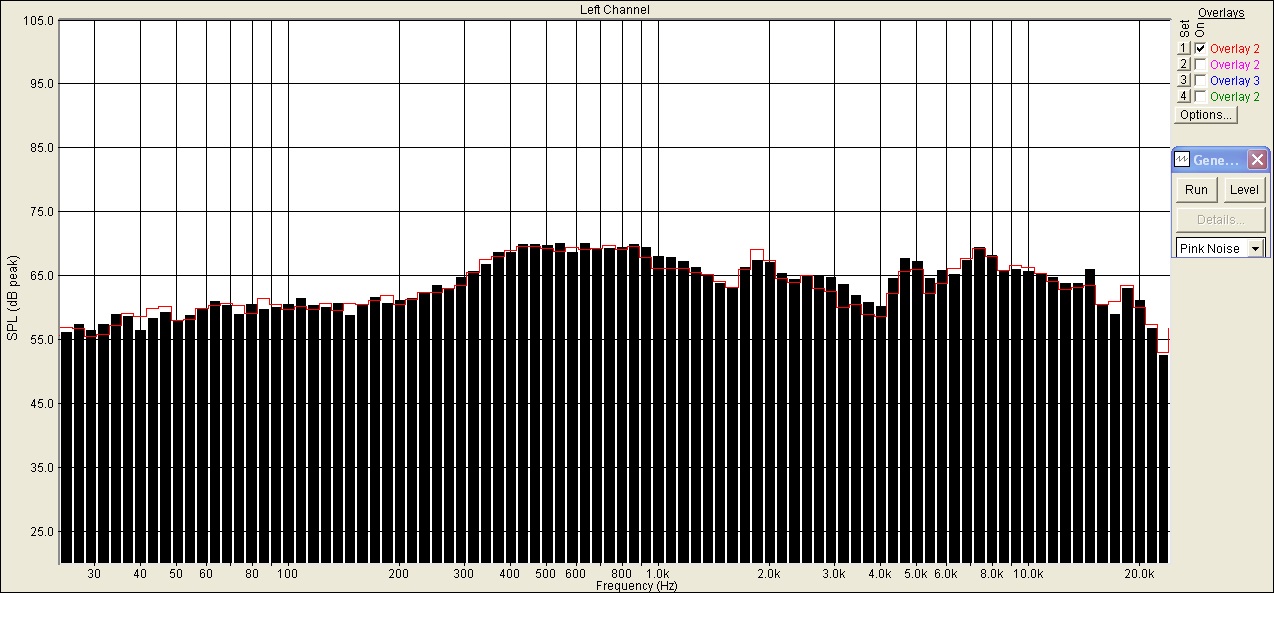

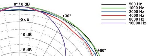

зел - 0
син - 15
кор - 30
изум - 45
фиол - 60

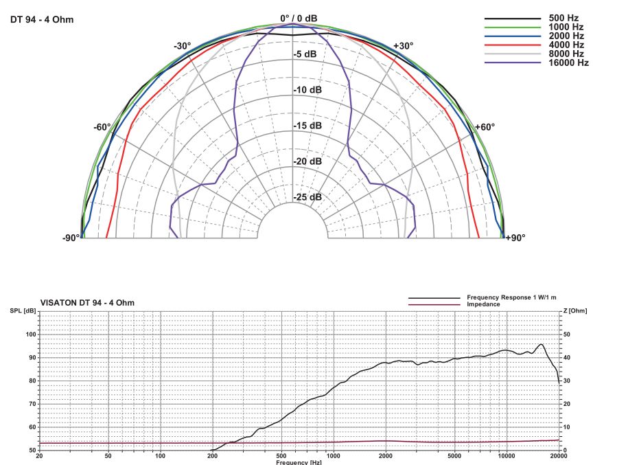

Динамики не подпаленные. Не сказать, чтобы все решительно пропало под углами до 45град. (Кстати, по волнистости -(гребенчатый фильтр) можно приблизительно определить размер динамика).
Жду брауны под теми же углами.
Я делал кубики. У меня и сейчас есть как минимум три пары двухполосок с 2ГД-36 и клонами. Кантаты, например, Сонет. По вертикали там ярко выраженная беда - если поставить полочники вверх на полку ( куда ещё?) - то ВЧ существенно так страдают. И стоящие там-же Брауны с купольниками дают просто разительное отличие. Норм, если "полка" на уровне ушей слушателя.У меня и 10АС-248 тогда были лёжа горизонтально на полках, а сама вертуха на стене. При снятии фальшпанелей с линзами - ВЧ внизу, на диване - просто не стало, я уж думал - динамики подпалил. Проблема есть, и пусть в одной плоскости норм - то в другой не фонтан.
Направленность не только от габаритов зависит, но и от работы фильтра. Заметил это, когда налаживал 2 полосы в магнитоле Арго, с 1-м порядком высокие сбивались широкополосником, со вторым всё стало годно. Не знаю, как у "читателя" получаются такие графики, но по меньшей оси у 2гдш-16 спад -5дб на 45гр., по большей оси -10дб на 45гр.. У 3гд-31 под 45гр. спад -12-15дб, на 30гр. около -10. Это для частоты 10кГц, ближнее поле.
С метра по длиной оси овала.
зел - 0
син - 15
кор - 30
изум - 45
фиол - 60
под 45 градусов -6 ... -7 в очень даже слышимом диапазоне 6-10 КГц - это ничего не пропало? И это у Вас подозрительно гладенькие кривые... Брауны будут не скоро, сам не во всём этими ВЧ доволен и хотел их обмерить, но есть веские причины.

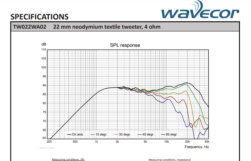

Вот вейкор, который вы не посмотрели.
Чем 3/4 лучше овала? По вашим утерждениям - с дюймом все в порядке! Это продержится ровно до того момента, пока не посмотришь реальности в лицо.
Мы - посмотрели. Но вы проигнорировали - я отметил, что там фланец так или иначе - чаша, что сужает ДН. Прикладываю примеры твиттеров с рупорком, и без. У нормального дюймового спад на 8 КГц и 45 гр - примерно 1дБ, а у дюймового дешмана с рупорком - 8 дБ. Как у Вас вышли такие оптимистичные кривые - я не знаю.
Увы - пока не послушаешь. На одной и той-же полке колонки, я на том-же диване, и с купольниками я слышу ВЧ значительно лучше, чем с вертикальными овалами. Угол выходит градусов 45 примерно. Если встать и АС на уровне лица - всё ок.
Вы утверждали, что у купольников с диаграммой все в порядке в сравнении. Мое возражение в том, что у большинства купольников диаграмма не лучше чем у этой мелкой овальной бумажки.
Ваши графики тому лучшее доказательство.
Ну, а вашу манеру слушать АС под 45 град по длинной оси овала комментировать не стану, причем по высоте(ладно бы по горизонтали). Там очень много ньюансов... Вплоть до дого, что когда 10МАС-1 водружали под потолок (не с целью добиться 45градусов), у них пропадала полностью игольчатая направленность _da . И опять выходила ситуация с почти круговой.
Если полочники - это полочники, то и место им на полке :) Если настольники - то всё лучше. :) Но для настольников у меня нет места, у меня есть напольники :)

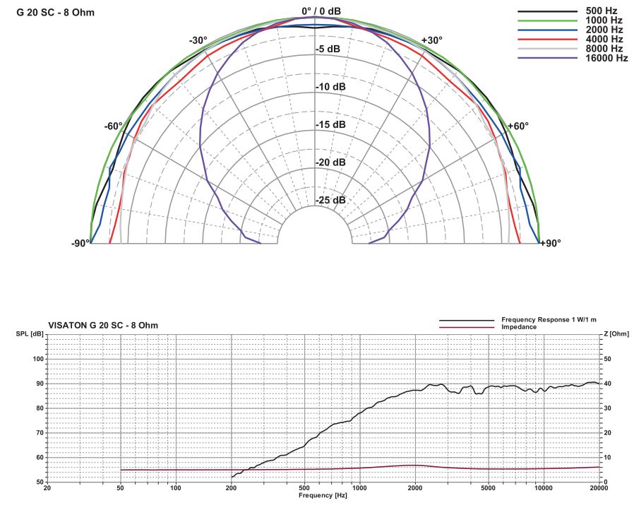

Мои графики показывают только то, что купольники бывают разные, и, в зависимости от конструкции - бывают очень даже разные по ДН - как лучше тех Вейвкоров, так и хуже. Даже по вашим очень красивым оптимистичным графикам - у 2ГД-36 в диапазоне даже 5-10 КГц под 45 градусов спад около 6 дБ, а у норм купола - около 1 дБ. Если, по Вашему, это лучше - то пусть так и будет.
Тезис. Норм купольник еще поискать, а после еще нихило заплатить за нормальность.
ПС Вы взялись сравнивать 2гд-36 с лучшими представителями тканевых куполов. Тут сразу понятно, кто проиграет. Я вам доносил. что не всякий купол будет однозначно лучше, а в некоторых случаях - гораздо хуже.
Полками вы конечно меня уели. Но, никто вам не запретил на полки водрузить ваши АС боком, чтобы показным образом не страдать. Кроме того, даже с купольным твитером придется укладывать полочники на бок во избежания провала на стыке полос с такими углами прослушивания.
ПС Заодно поищите рекомендации слушать полочные АС под углами 45 град снизу вверх. Про такие действия много пословиц у всех народов.
Это желание. На ваших лучших диаграммах такого и близко нет.

Пересмотрел вчера на "аудиомании" кучу паспортов на пищалки сис, лучшие купольники имеют спад -5дб при 45гр. 10кГц, чаще спад больше, на 60гр. спад обычно -10дб, гораздо реже -8. У бумажных конусов дела ещё хуже, как я выше и написал.
Из двух ваших - половина ненормальных. И это обычная ситуациия с купольниками - на оси все благостно, вне оси туши свет. Причем для этого не нужно даже в даташиты смотреть. Физика такая.
Для того и привёл пример нормального и не очень. Вы-то в качестве купольника приводили "не нормальный".
Согласен, но 10 КГц - уже высоко. Херово - это когда на 6-8 КГц уже такая беда. А это- либо с рупорком, либо бумажные конусы.

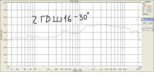

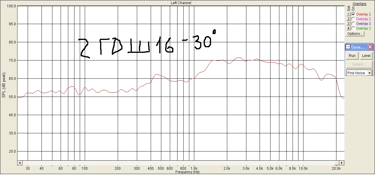

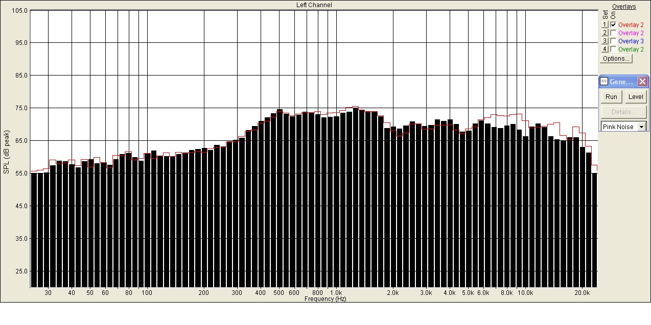

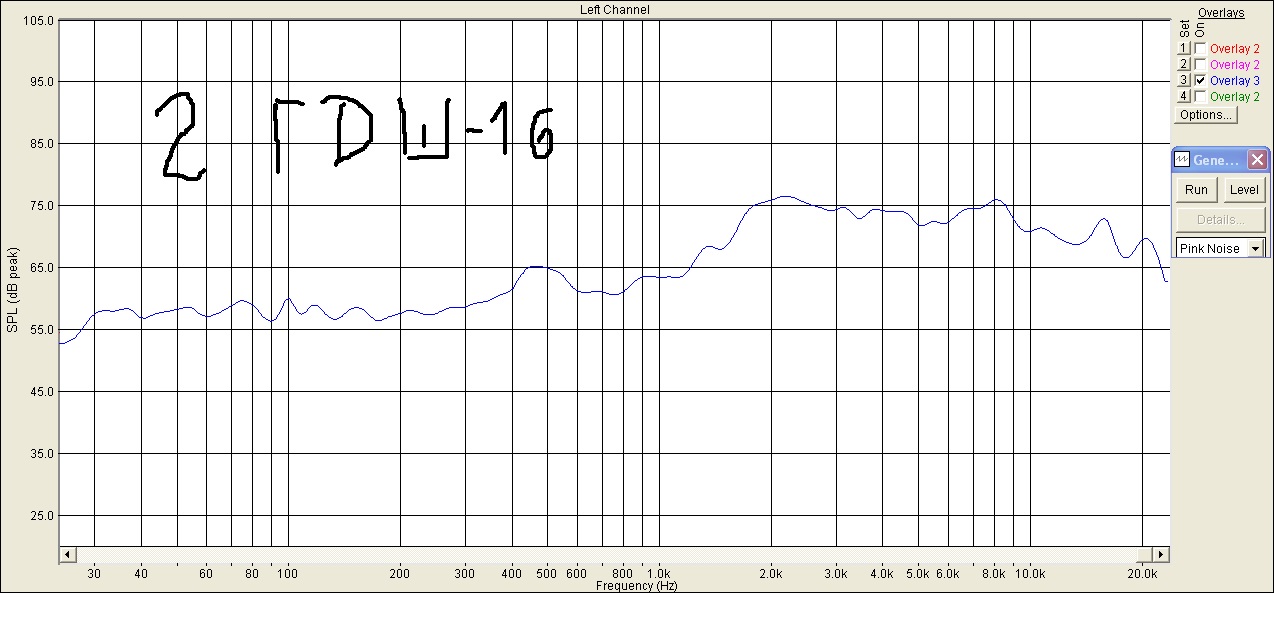

счас попробую найти АЧХ от 2ГДШ-16
Есть.
Мораль. Ставим 2ГДШ-16 и сводим его вне оси , что обычно и делается.
Где ачх с горизонтальным расположением динамика, история умалчивает.
    192.6 KB · Просмотры: 131
    193.2 KB · Просмотры: 119

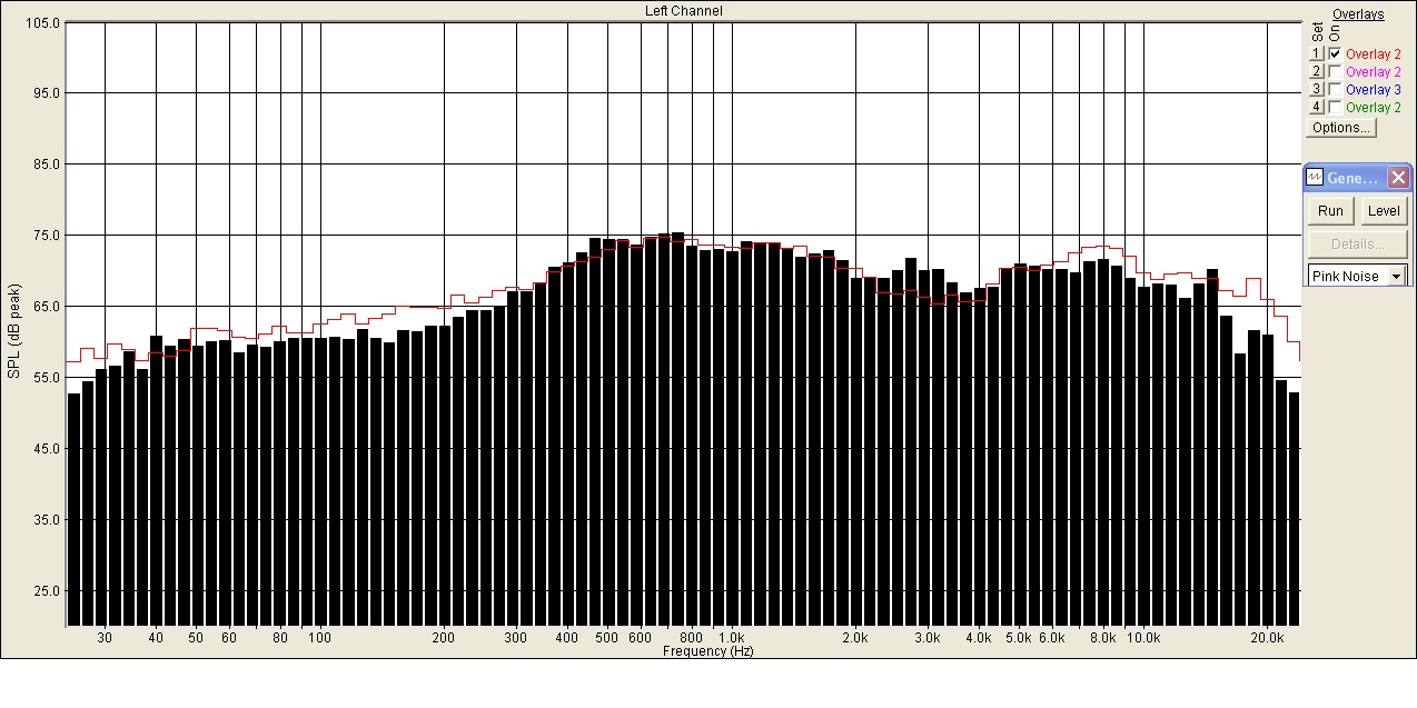

    189.3 KB · Просмотры: 130
    189.6 KB · Просмотры: 129
    155.1 KB · Просмотры: 89
    155.2 KB · Просмотры: 111
Тяжеловато, но разобраться можно. Особенно последние два - практически без разницы 0 и 30град. Только волнистость меняется.
