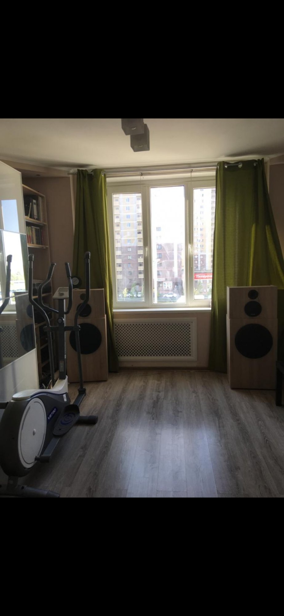

Сейчас мне мои столбики с прекрасным тональным балансом гораздо милее.
Начитался всяких советчиков, повелся на сказки. А свои понятия сложились позже и лично, от прослушки готовых изделий. Отсюда результат.

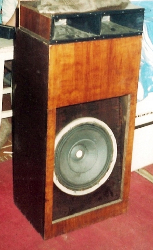

Мои ОЯ в Левенцовке были явно лучше.
Фотка плохая, но эти ОЯ работали с 30 Гц. Многие не верят.

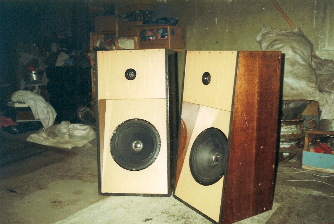

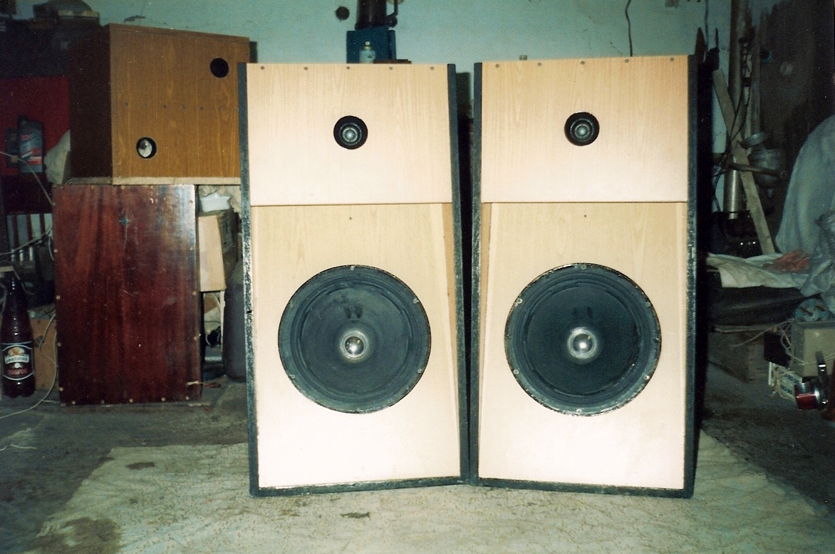

Когда-то делал. И не одну пару. Больше конечно же не буду.
Самые последние на 12" от НОЭМА
На 10" из промышленной, рупорной говорилки в корпусах от S90
Обе кепку на голове вращают знатно!

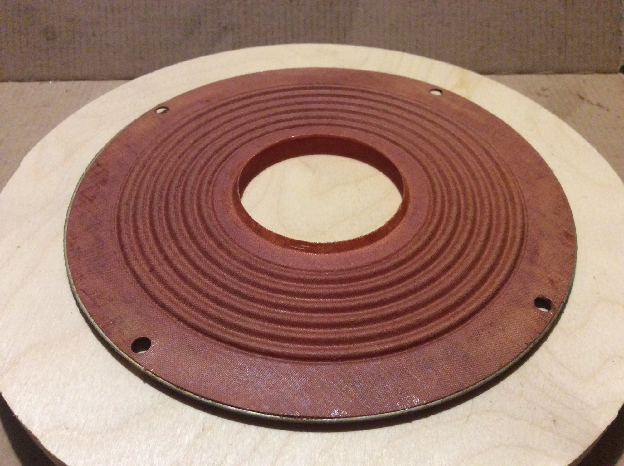

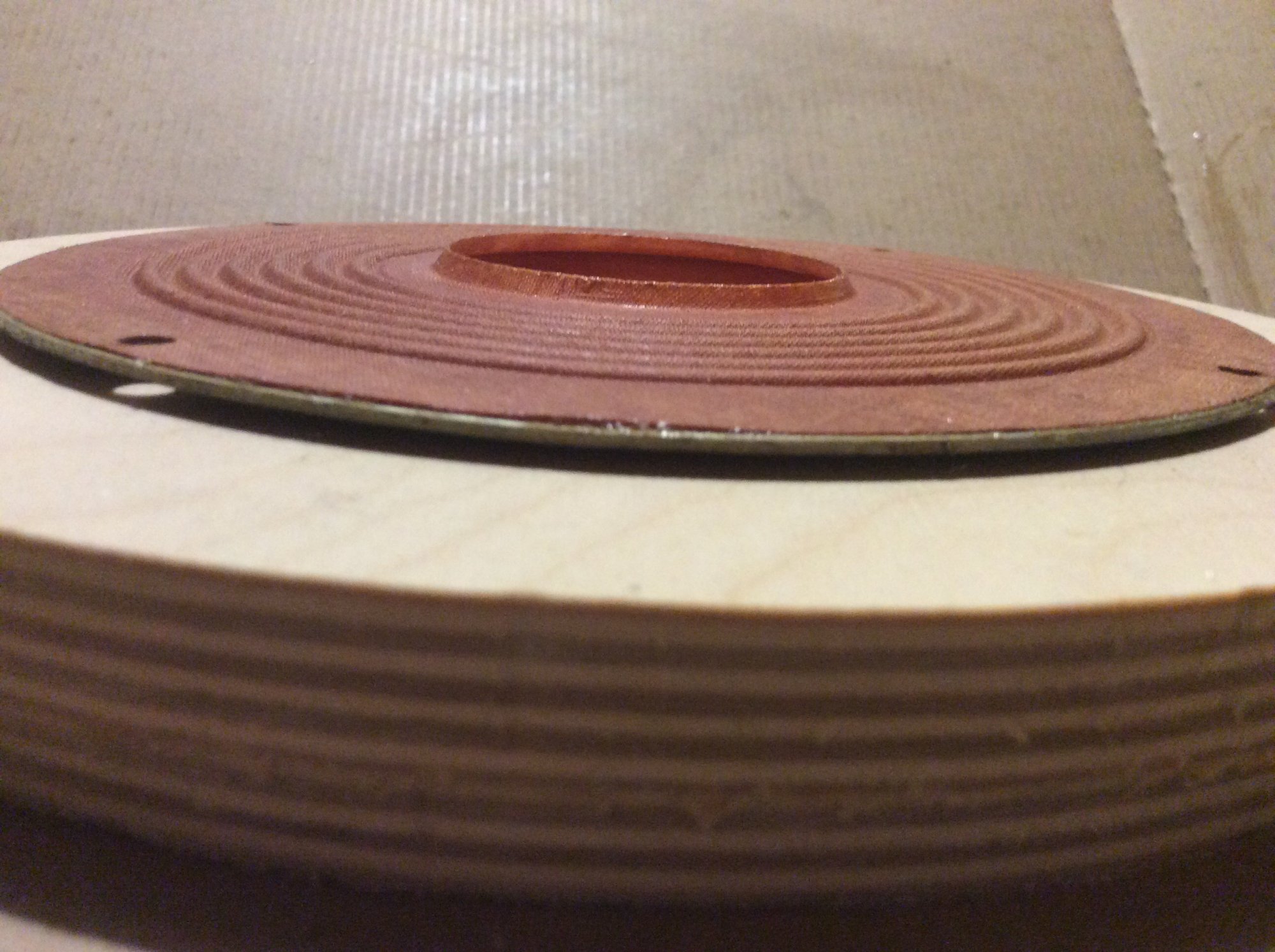

Горло диффузора деформированное/замятое/разбитое сначала вытягиваю/правлю при помощи груза и раствора спирта в воде. Затем для укрепления пропитываю насквозь жидким раствором ПВА. Тем, который продаётся в канцелярских магазинах для детских поделок.
Если нагрузки большие, то чуть более густым раствором по не успевшей ещё высохнуть бумаге.
И звона нет, и жёсткость достаточная, и демпфирование, которое чуть хуже чем до ремонта.
А НЦ уже 100 лет не попадались. Может нитрокраска разведённая подойдёт. Или краска с эмалевого маркера-корректора. Тоже кстати в канцелярских магазинах продаётся.
