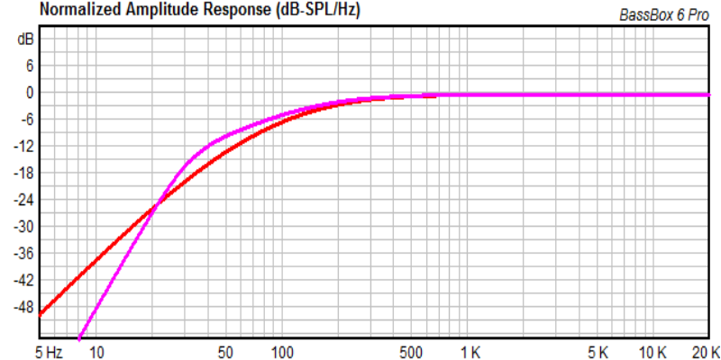

Да уж его б для начала литров в 50 хотя б засунуть и к германию хотя б подключить.

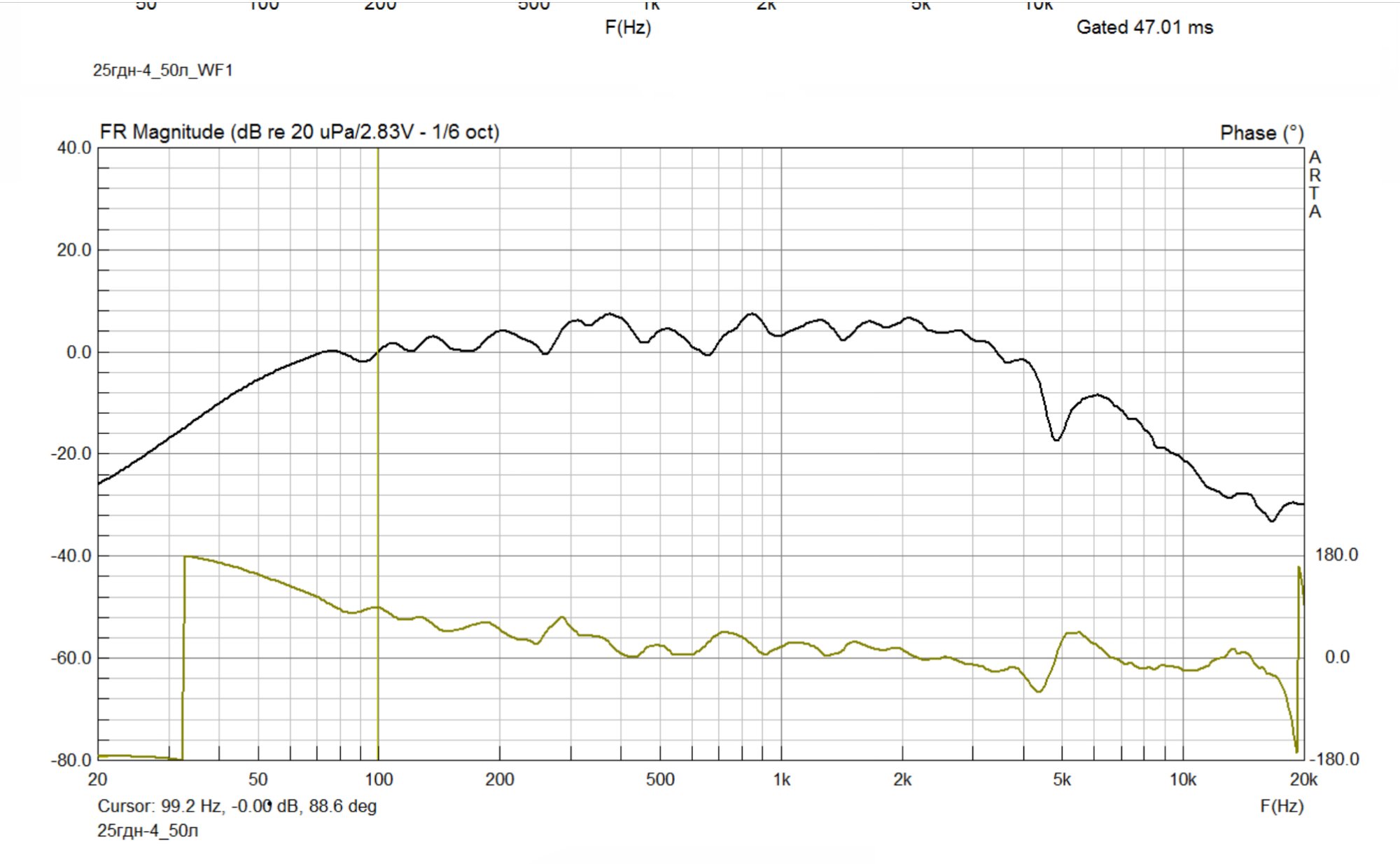

Не нужно в нем ничего облагораживать.Там все ровно до 6 кГц.
Потом взбрык и спад.
А хто тогда кричит, если все ровно? Я что ли?
В каком месте кричит?
~55 литров ЗЯ.
Завидуя, возражу, -надо же к чему-то доколупаться :) , что 2 кгц перекрикивают 100Гц аж на страшные 5 дБ.

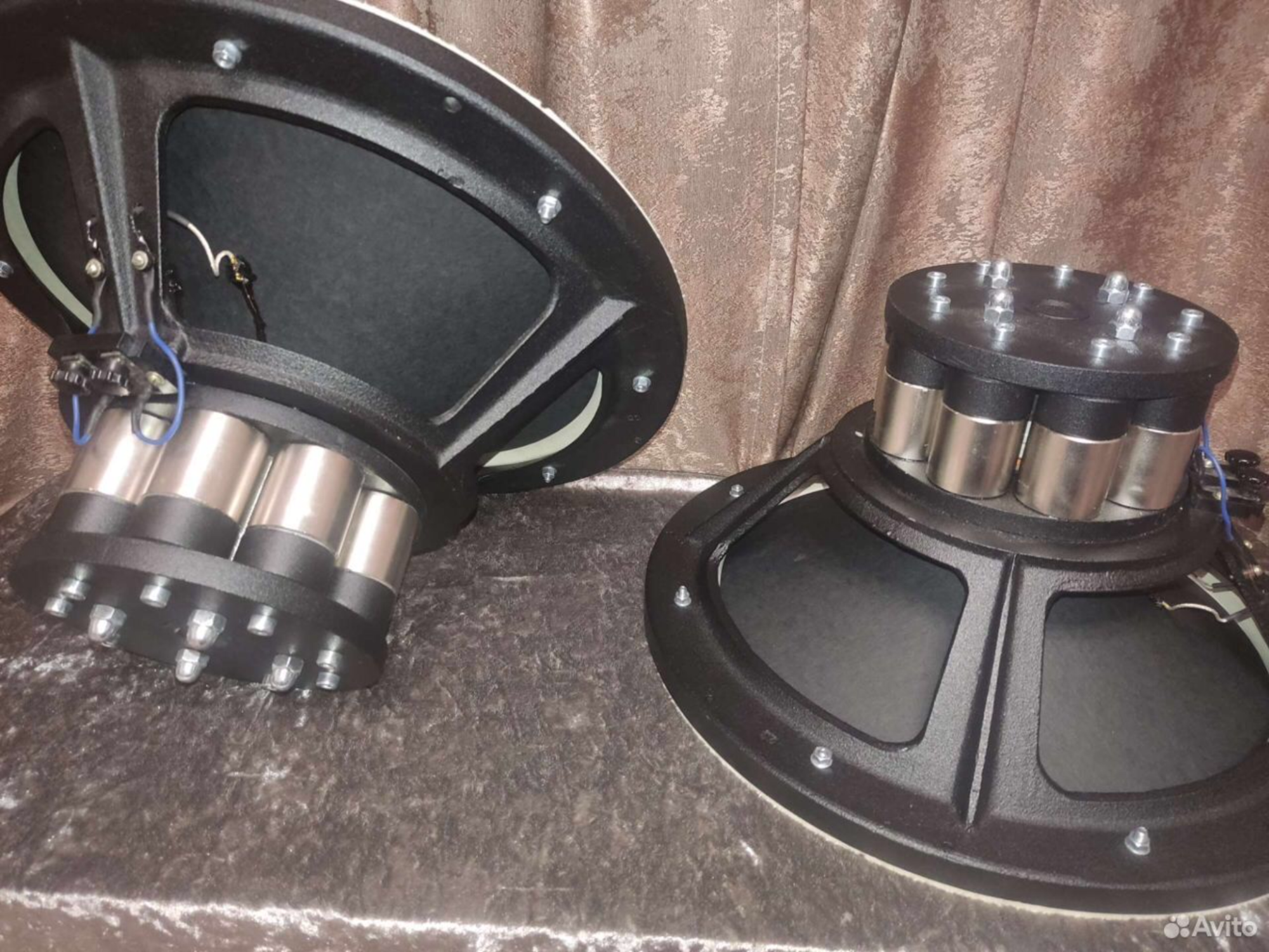

У них диффузоры после любителей SPLя ломаются.
С морды не очень заметно, а сзади четкая линия излома видна.
Может такие орут?
И прежде чем слушать, нужно пересобрать динамик, выставить зазор, поправить в 99% случаев кривую ЦШ.

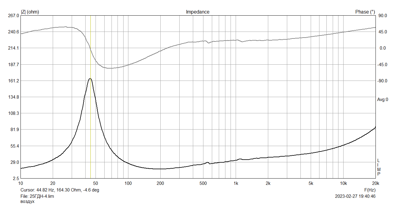

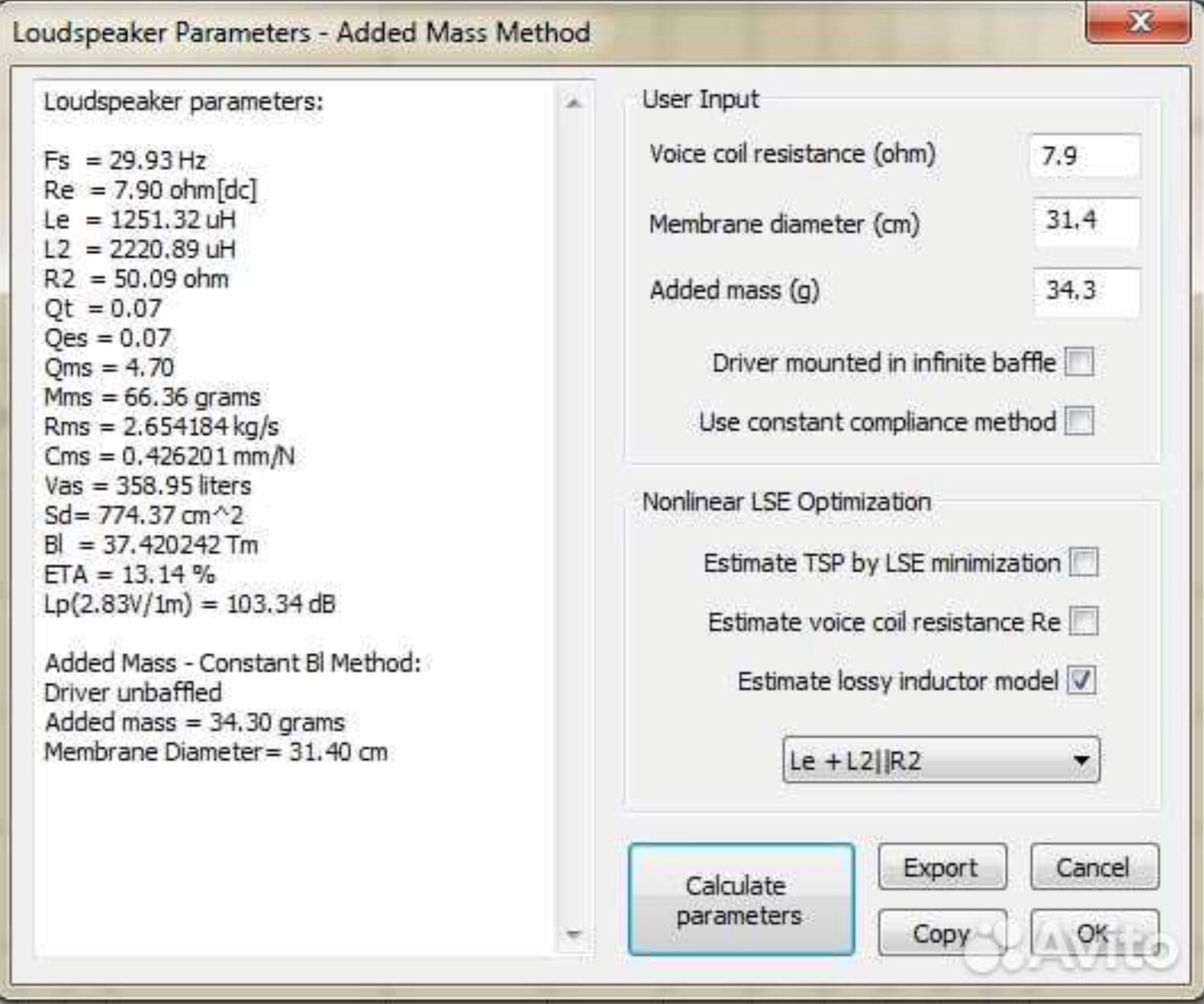

Добротность уже не 0,18, но всё ещё не 0,3-0,4.
Не мне судить...
А что, индукции там маловато? Как и полной добротности в 0,07?
Требуется Qt=0,01?
Есть три подвижки в заводских коробках от 25ГДН-5 того же производителя.
Требуется Qt=0,01?
