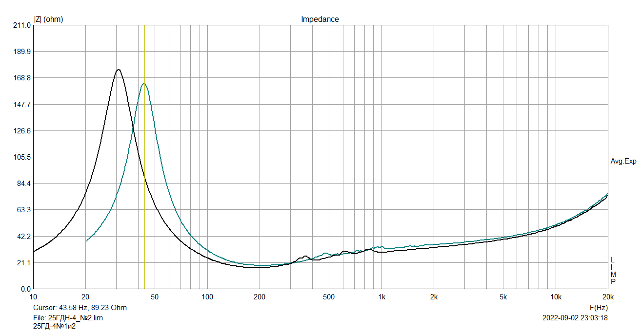

25ГДН-4 №2 на воздухе и в ящике примерно 55 литров.
Получилось следующее:
Loudspeaker Parameters
Fs = 30.76 Hz
Re = 10.71 ohm[dc]
Le = 505.04 uH
L2 = 16907224.66 uH
R2 = 19.58 ohm
L3 = 342.36 uH
R3 = 7.02 ohm
Qt = 0.14
Qes = 0.15
Qms = 2.38
Mms = 66.63 grams
Rms = 5.414908 kg/s
Cms = 0.401768 mm/N
Vas = 281.94 liters
Sd= 706.86 cm^2
Bl = 29.891813 Tm
ETA = 5.11 %
Lp(2.83V/1m) = 97.93 dB
Какая-то фигня.

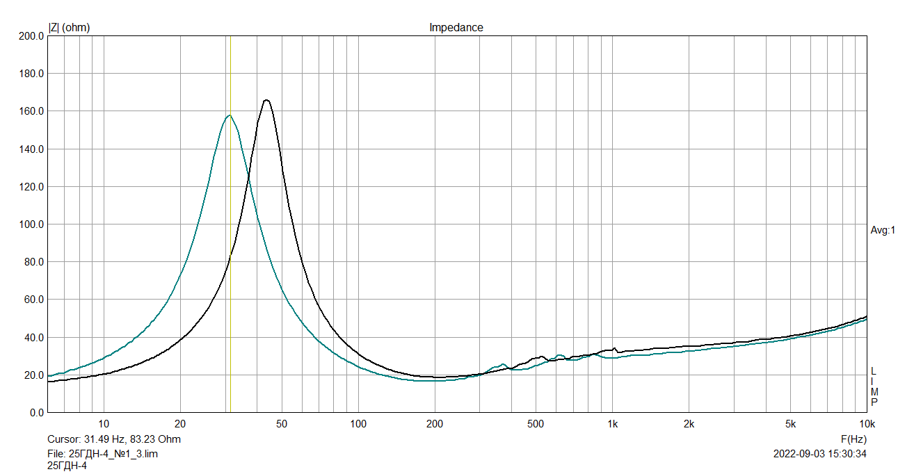

№1
Fs = 43.46 Hz
Re = 12.95 ohm[dc]
Le = 584.92 uH
L2 = 6928.54 uH
R2 = 21.64 ohm
Qt = 0.21
Qes = 0.23
Qms = 2.73
№2
Fs = 31.02 Hz
Re = 10.86 ohm[dc]
Le = 600.18 uH
L2 = 8350.90 uH
R2 = 21.04 ohm
Qt = 0.15
Qes = 0.16
Qms = 2.18

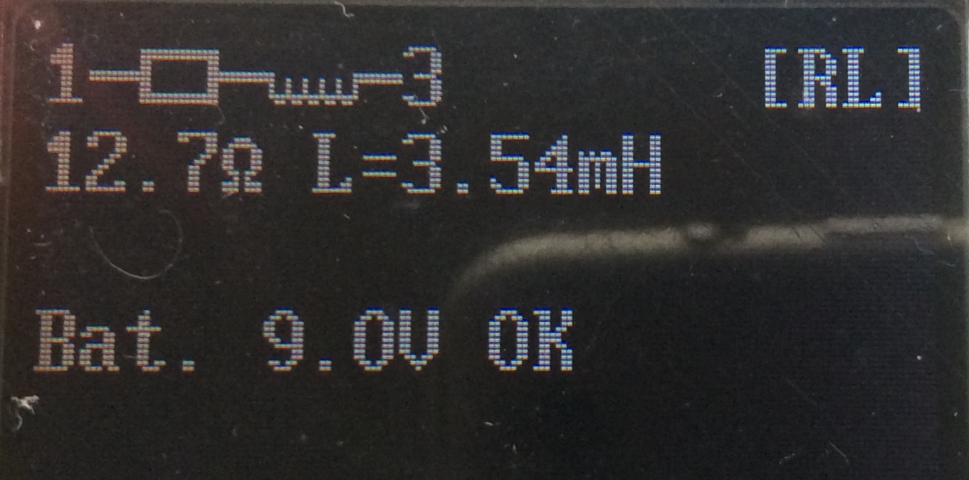

Катушки разные однозначно.
Нет необходимости сверлить керн.

Как вам круто везет, я вот за все годы не встретил динамика с кутээсом 0,16, а у вас запростяк!
Да, показания не верны. Я не знаю как другое, но БЛ 29 быть у этого динамика не может. Около 13-15 возможно, но не более.
У него скорее будет 0,3

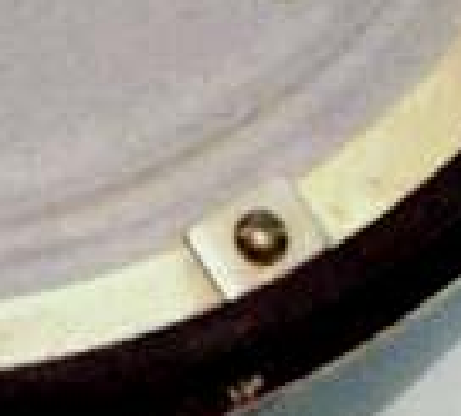

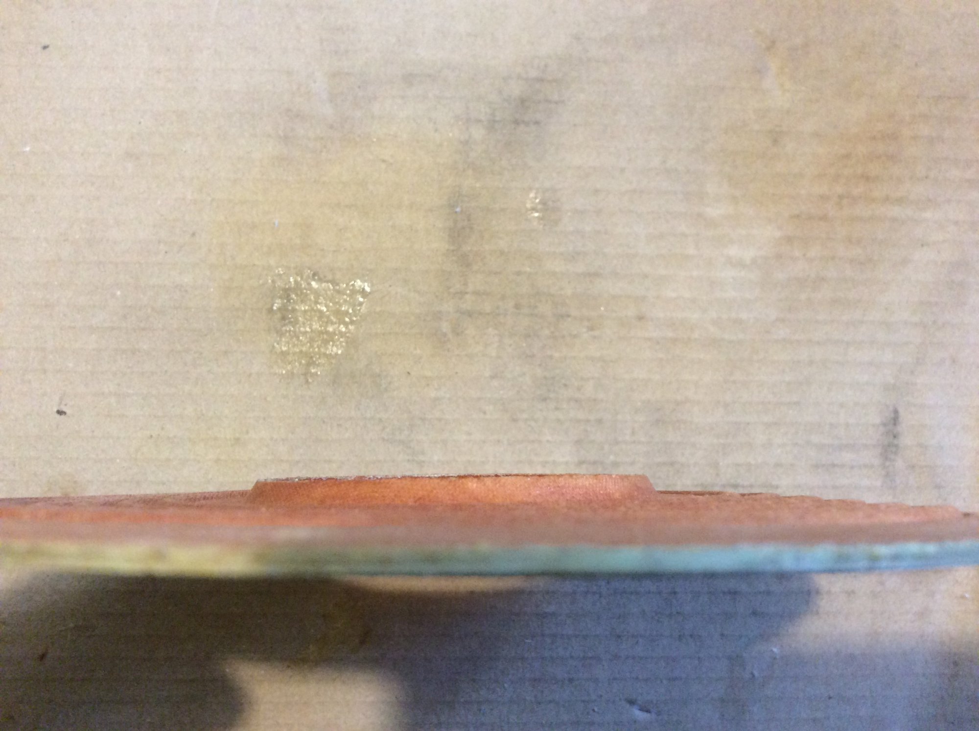

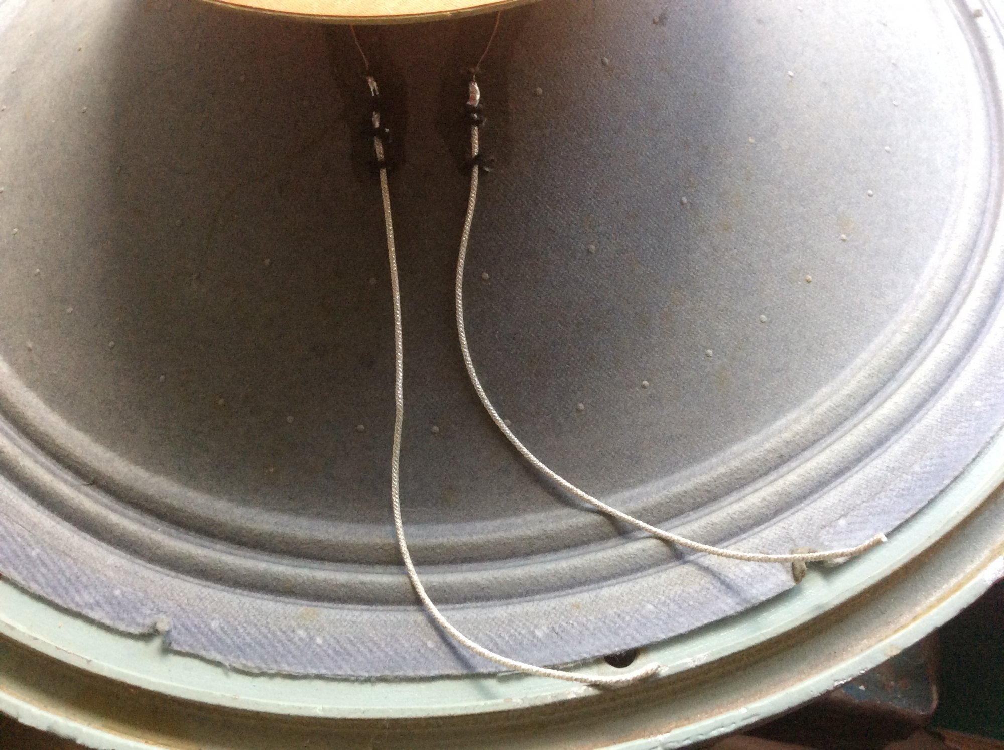

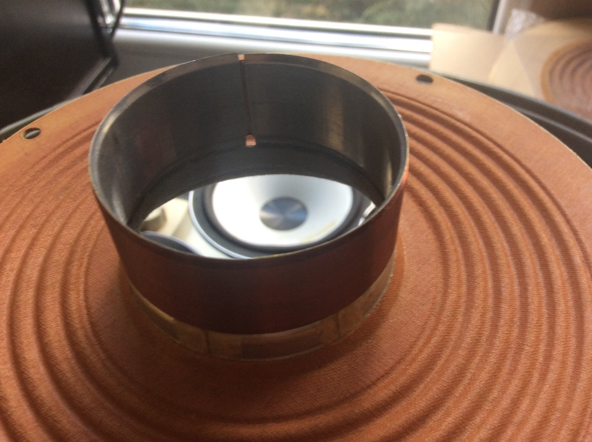

Снял подвижку. Никаких явных дефектов нет, кроме криво приклеенной ЦШ и небольшой волны на обмотке катушки.
Так же присутствует дырка в каркасе
8D924E72-E10F-4D6C-97EE-8B4A1FB9C96E.jpeg 2B7B4B6A-64FC-4270-A2A8-8238107E8EA1.jpeg

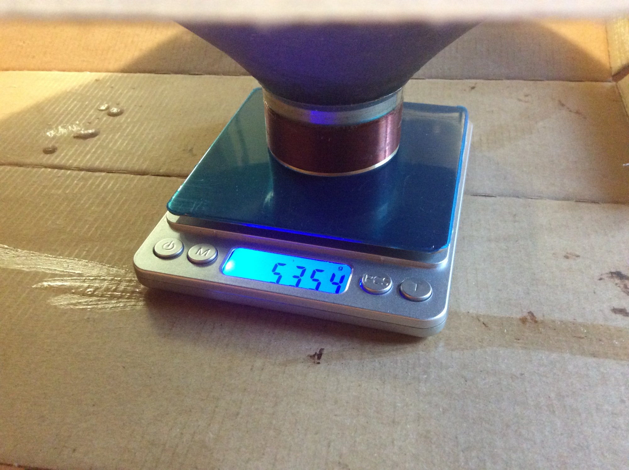

Заменил подводящие провода
Подвижка как обычно «тяжелее в два раза».
Ну и кривая ЦШ тоже не новость.
5F2764BB-D115-4BBC-BA11-E279E733A548.jpeg 97155464-4499-4091-9FA0-E6DACE81C124.jpeg

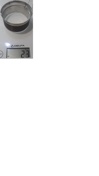

Если верить вот этому:
То масса диффузора плюс-минус 30,5 гр. это с подвесом и проводами.
Самый легкий диффузор от Диффузора 25 гр. + подвес+пропитка.
Чешется спросить у ДР, где же разница в полтора разА?
