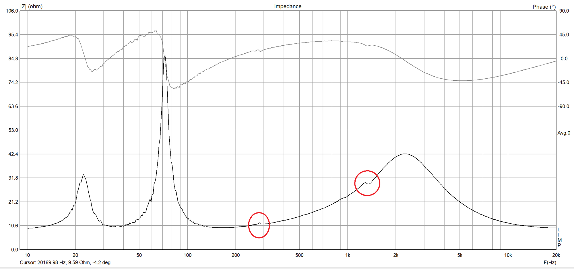

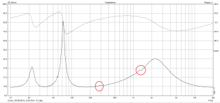

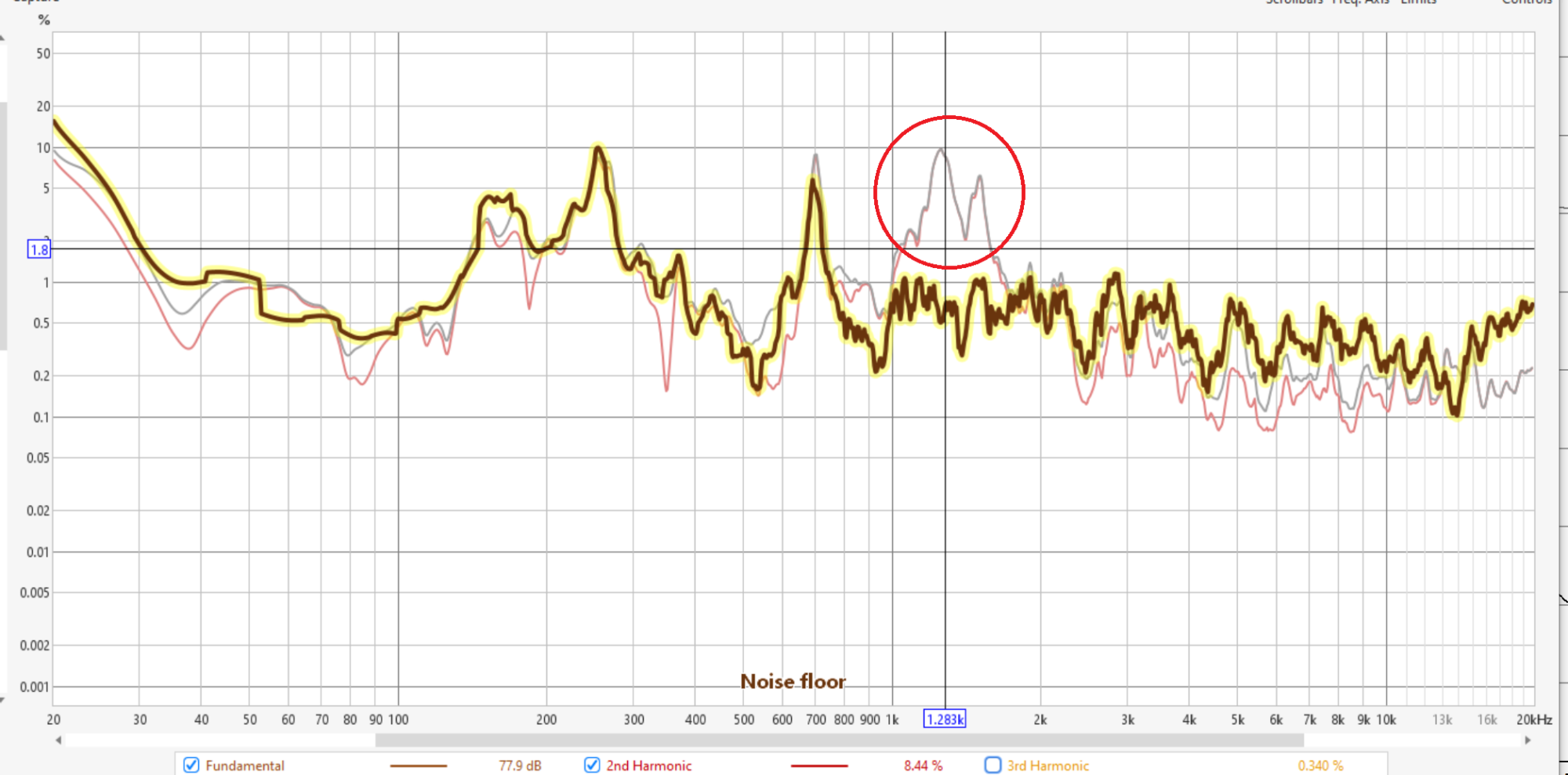

В REWе включите окно RTA, с генератора РЭВы дайте небольшим волюмэ Noise-PinkRandom-FullRange.
В преференсах RTA (шестерёнка в окошке вверху справа) Mode: RTA 1/12, Smoothing: No.
Накрутите эквалайзером частотку до 200-300Гц, шоб подравнялась картинка НЧ на RTA.
Покажите/расскажите настройки эквалайзера.
*) Смею предположить, что REWʼа и аудиотракт по АЧХе и уровню хоть примерно откалиброваны(???)
бо шото смущают THD
(если это не микрофон)

Вот мало мне баса с ЗЯ на небольшой громкости прослушивания.. Поэтому и ФИ считал на 35 герц, чтобы горб был, опять же в рамках эксперимента..
Да, титан у Вас звенит (если это не микрофон)
Если вы про вч говорите, то он играет гораздо выше 2К. 10%КНи на 1.2 - точно нч. Его и по Z графику я видел. Вторая пара (тоже эксперементальная), похожая, но чуть лучше, иная МС и чуть другая катушка, будет вторая пара АС.

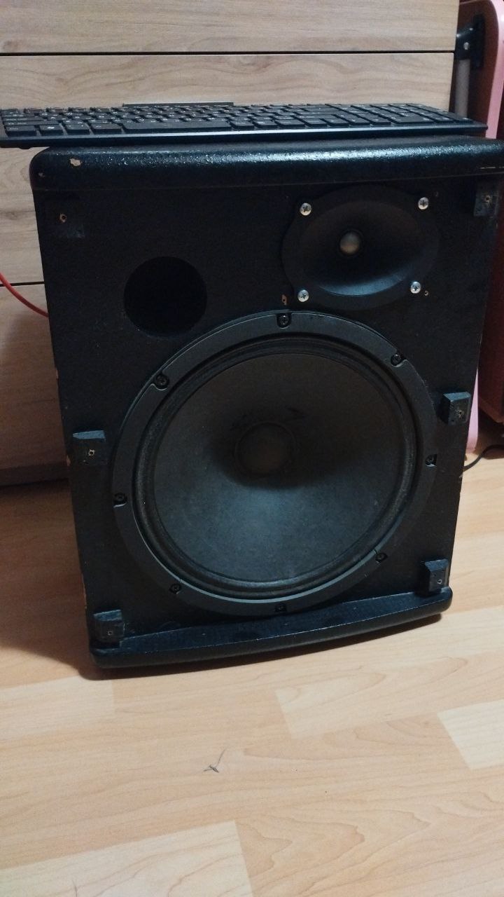

Колоночки, естественно, наклонены и повёрнуты в "туды-куды-нада"?
С точностью наоборот) 45градусов (+,- поправка на наклон головы)
Есть риск падения на создателя ну или евойные мониторы (жалко мониторы).

SL ECM-999 и Berhinger ECM-8000 практически одинаковы.
Пока забейте. 1дБ "музыку" не делает.

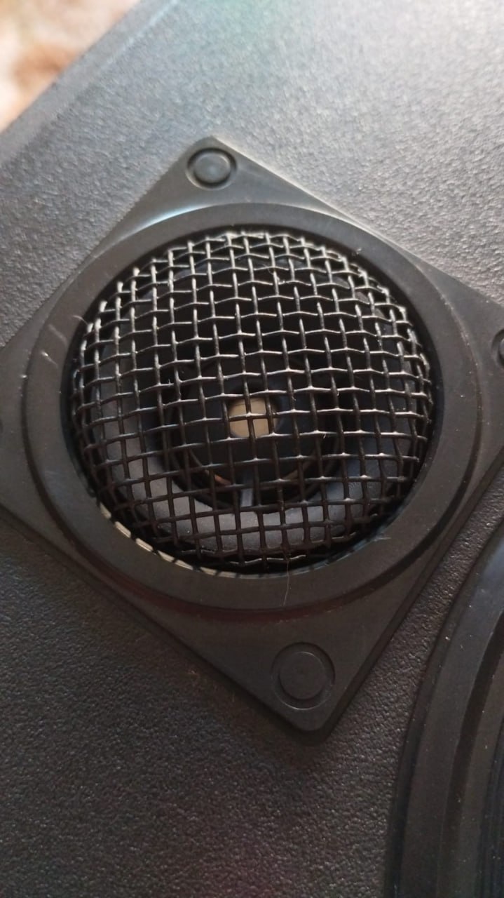

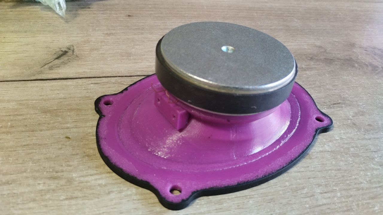

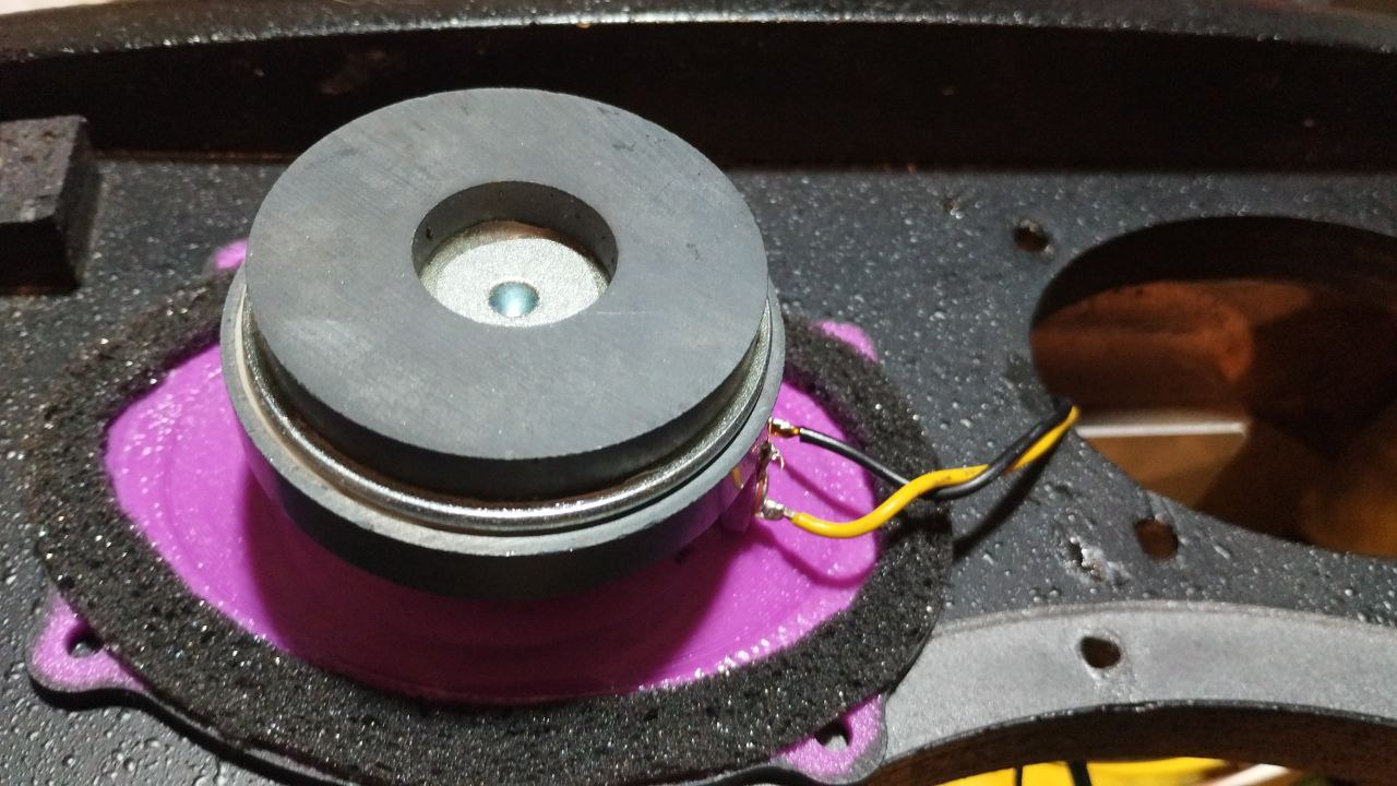

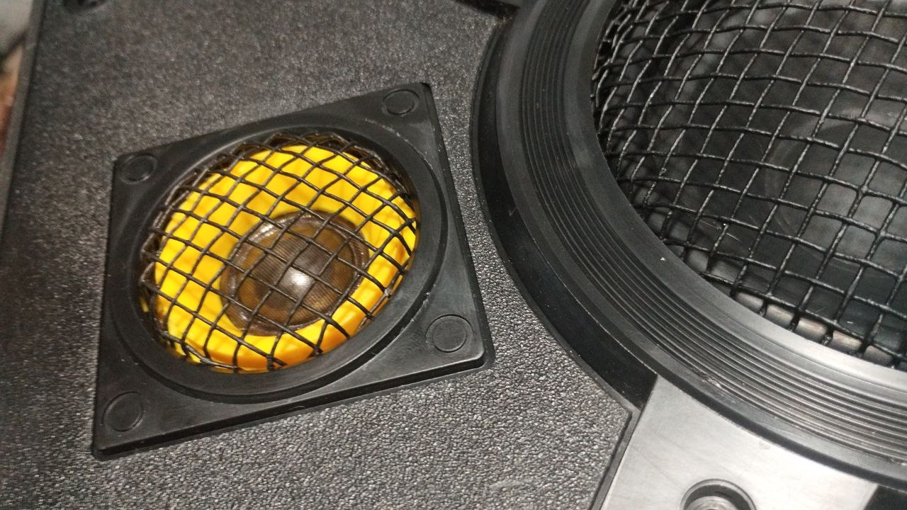

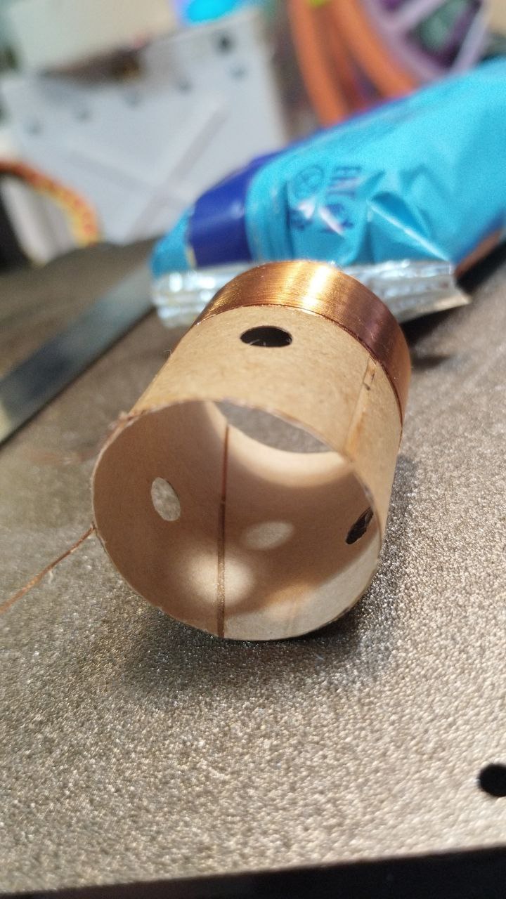

возможно не оптимальный пластик для корзины
Дабы не смущало в дальнейшем, корзину, стойки-перемычки(!!!), плотненько "на ґорячую" мотнуть слоем автомобильной виброизоляционной StPʼишки (S1.5-2мм достаточно)
PETG достаточно пластичный пластик, постучал по нему специальным сертифицированным пальцем, услышал отсутствие звона и подумал:

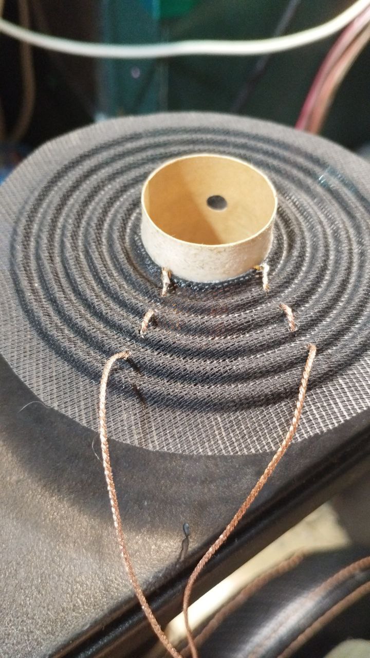

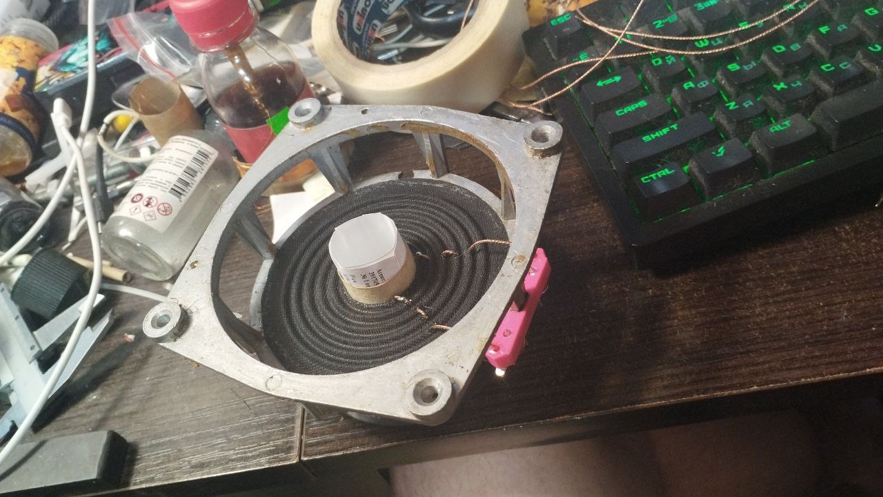

Тут пробую катушки намотать:

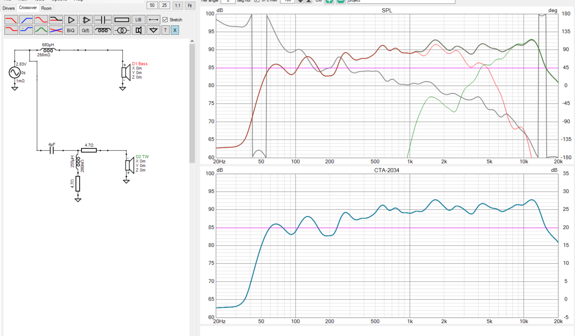

как присадили ступеньку-серёдку 1.2-1.5кГц? Первый порядок 2-2.5мГн без Цобелины??? Или таки подрезали третим с килогерца?
Если речь по немецкие динамики, то судя по тому что туда вклеен непойми какой подвес с али (подозреваю что он таки отличается от заводского, который втруху), то его характеристики могут отличаться от заводских.
Свелось все это дело так:
В живую точка сведения +/- совпала с расчетными, подбирал только сопротивление, чтобы писч чуть задавить.

Ув.Алексей, а пихните-ка железо/феррит в нч-катуху до 1-1.5мГн (без манипуляций с ФВЧ)
Серёдка присядет, и не будет ярчить. А?

p.s. таки одна катуха уже на трансформаторном железе от УПС в с30 🙂 Разницу с воздушной не заметил. Но то мой ух, он не сильно понимает.

А зачем так высоко стыковать?
Возможно, бОльшим Qts ВЧʼэшки "загорбило" на 1.7кГц(?) А первым его так просто не урезать? КмК...
А шп тянет,... но с подъёмом вправо...
*) Моя ШП чуток присадил бы катухой.
Ну 4.8кГц, куда так высокого?

Ув.Станислав, глянь на фазу. Попадос в "ровненько". Хммм. Это "так получилось", или "в рассчёт"(???)
Ежели "немец" ровно тянет до подхвата вч, то чё не? (правильная двухполоска сложнее трёшки-четырёшки)
А припомни 6ГД-2... Или ETP-1623-Z1 без визера...
*) Моя придавил бы 1.7 режектором...
Да только в страшном сне.

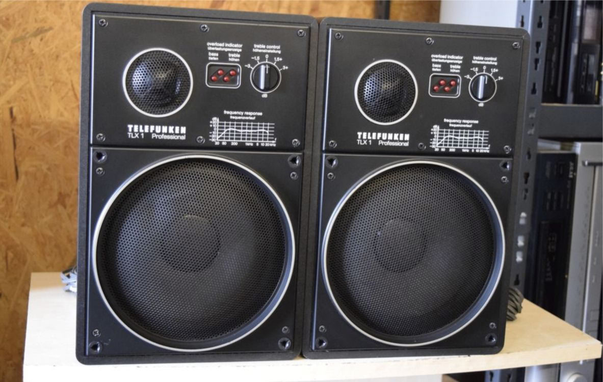

Вот же автор темы показал Telefunken:
И как всегда, покрываясь потом, икотой и метеоризмом когда вспоминаешь 10МАС-1, по дате выпуски они ровесники.
Подгонял эмулятором когда схему прикидывал. Ну и на катушке чуть сэкономил..
Вч нормальный был с 3К, ниже показывало большие КНИ..
Сие творение было первым "блином" в процессе освоения VituixCAD..
Ну можно сделать поправку на то, что 10мас 1 был практически в каждом гараже, а телефункены у избранных..
Я бы смотрел это с точки зрения доступности для небогатого населения.. Да и обыватель мало что понимает в звуке. Сейчас тоже *овна делают достаточно на широкую массу.

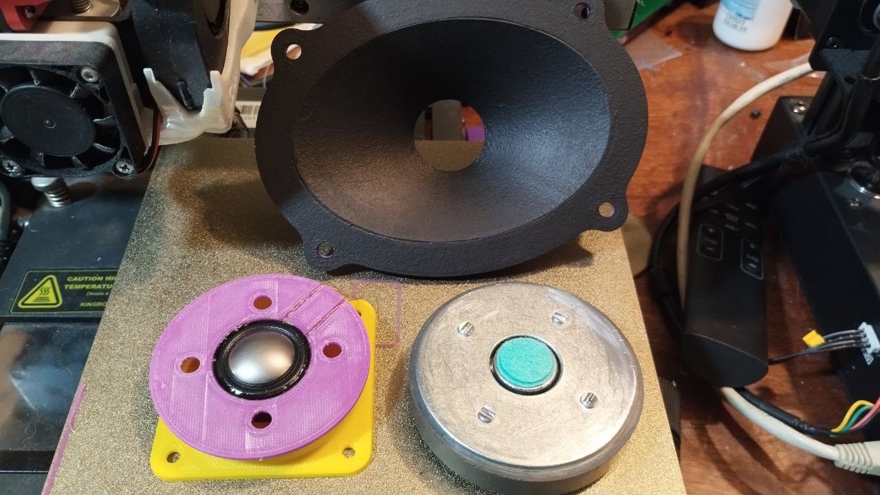

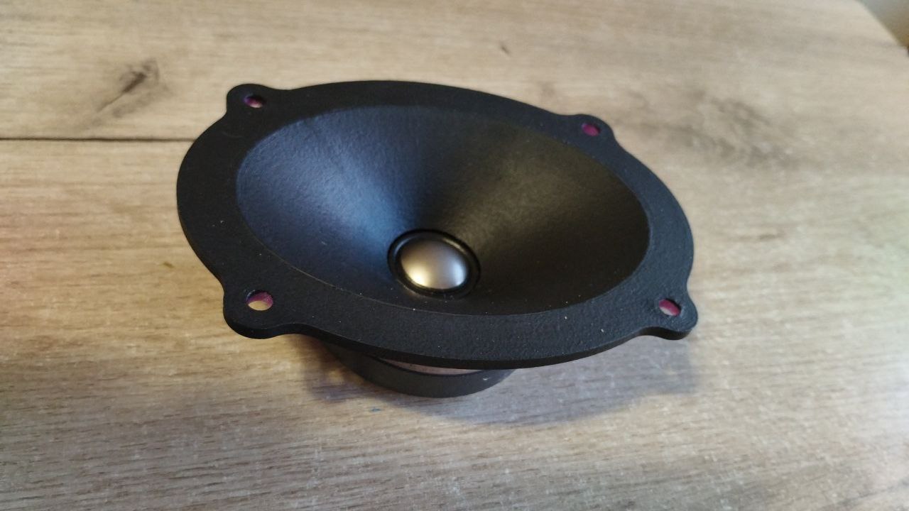

А есть ли советский массовый (читай дешевый в производстве) ВЧ динамик, способный в 3К?
А тут:
photo_2025-06-28_19-57-00-jpg.157087

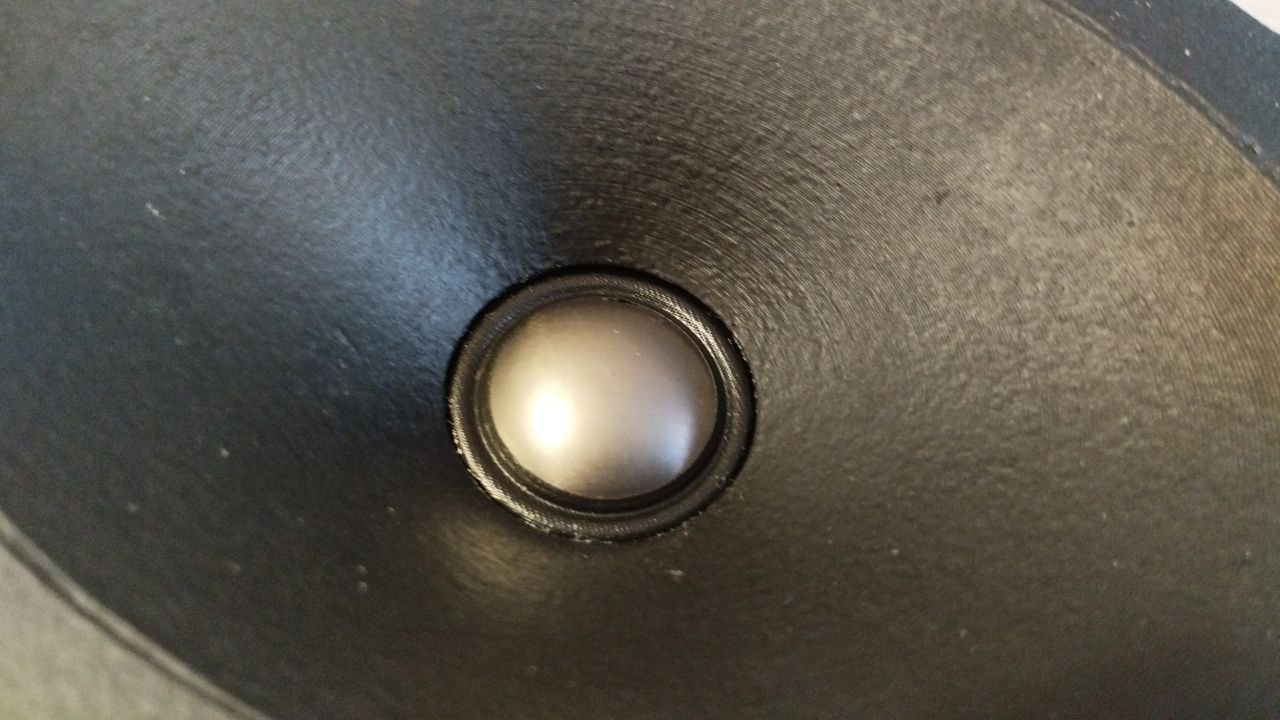

Тот самый советский ВЧ динамик?
нет. только магнит от него. Подвижка 21 века, из современных материалов и технологических возможностей производства (дешевый труд китайской нации, колоссальных вложений на науку, в том числе наработки прошлых лет, автоматизация, чпу и т.д.)

Алексей, напугайте "народ" фоткой вашей кибитки*, многое прояснится!
Почто, мужик, животинку мучаешь? (С) Почто крикундявку не присадили?
Стыдно такое людям показывать..
