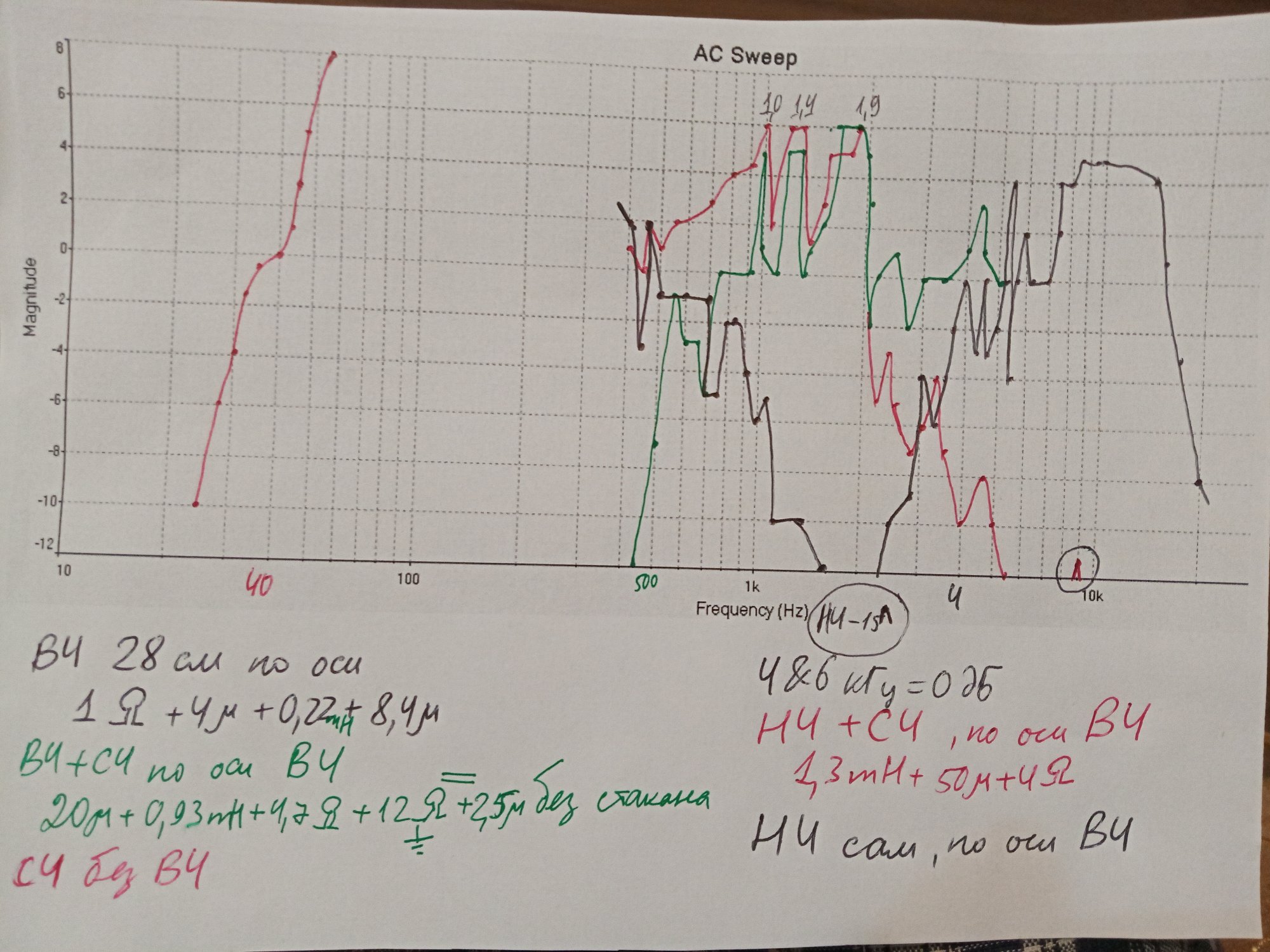

Есть разница, и существенная. Нижних 2/3 рабочей полосы без бокса явно громче, децибел на 2...3 на слух. Но есть проблема: чётко слышно специфичный открытоящичный призвук. Дело за измерениями, нет времени. Если фильтром и/или поглотителем не удастся убрать окраску, щит дисквалифицирую. Также не выяснил влияние на слитность с НЧ динамиком.
Расстояние между центрами СЧ и ВЧ динов всего 105 мм.
Позавчера посвятил вечер измерениям с расстояния 62 см, вчера - ещё час. Что получил.
По НЧ. С 62 см, как и с 33 см, пик 1400 Гц у динамика без кумпола отсутствует. Вообще, АЧХ валится сама оччень красиво до 2000 Гц, дальше - пик. Пробовал расширять полосу до 1 кГц фильтром - звучит. Но свалка с 20ГДС, пока вернул на 700 Гц по -3дБ.

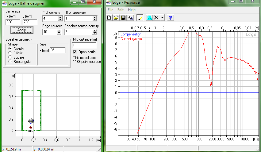

По СЧ. Щиток 330*230, СЧ по центру. Вот баффл-картинка:
Средний уровень - 6 дБ. Хуже не придумать. Где я был раньше? Усугубляет проблемы 15ГД-11. Не удивительно, что с боксом сзади лучше, тогда выбросы выше/ниже линии "6 дБ" уменьшаются в 2 раза.
Лучше будет вот так:
То есть, если щиток обрезать по максимуму с одной стороны, и перевернуть СЧ дином вверх! А с боксом вообще баффл отдыхает. Потому дальше измерял с боксом. Огромный размер по вертикали - для учёта передницы НЧ блока, если что.
Максимальная отдача получилась на 1 кГц (щиток помог!) Думаю, сейчас уменьшу 20 мкФ в полосовике. Попробовал 14 и 10 мкФ. Отдельно АЧХ СЧ звена стала лучше, но звук умер - пропала слитность с НЧ начисто. Вернул назад, убирать буду уменьшением щитка.
Пик 4...4,5 кГц полосовиком никак успокоить не получилось. Пришлось в параллель динамику, где уже стоит 10 Ом, добавить цепочку 6,2 мкФ+3,3 Ом. Это не Цобель, он резонирует. 3 кГц поднялись, 4,5кГц наконец успокоились. Понравилось. Понял конструкторов, режущих 15ГД-11 круто после 3,5 кГц , когда на 4,5 кГц -7дБ относительно полки. Этому дину так лучше. Опять приходит в голову идея об акустическом фильтре или деконцентраторе. Ибо пик под углом 20 градусов садится на 5дБ. Ещё можно поставить сателлиты, не разворачивая на себя. Но у меня сзади нет ковра, прилетит оттуда...
По ВЧ. Дошёл до точки, когда вылезла неизвестная АЧХ моего "измерительного" с мобилки микрофона. Баланс сч/вч на слух и по микрофону - разная. Микрофон хочет больше. Но меньшие меломаны сказали, что вариант "по микрофону" - звучит сухо. Средних за высокими не слышно. Баланс вернул по слуху.
По комнате. Даже с 62 см, и над разложенным креслом - портится АЧХ до 2 кГц конкретно. Проблемная комната, ни одного ковра. Интерпретировать увиденное сложно, но реально.
Со 140 см - гораздо хуже, СЧ от 600 Гц до 2 кГц - горбом с расчёской, от пика до пика порядка 12дБ. Но это - самый максимум и без сглаживания.

Продолжение танцев со щитомордником.
Щиток обрезал и перевернул, вышло вот так:
Звучание выровнялось, открытого ящика практически не слышно. Программа Edge рулит! Но всё равно с боксом комфортнее. Вниз шире и ровнее, до резонансной частоты в боксе слышно, если НЧ отключить. Естественно, нужна ПАС, но пока не до неё. Может, не дорос ишшо, но не слышу преимущества со щитом для 15ГД-11.

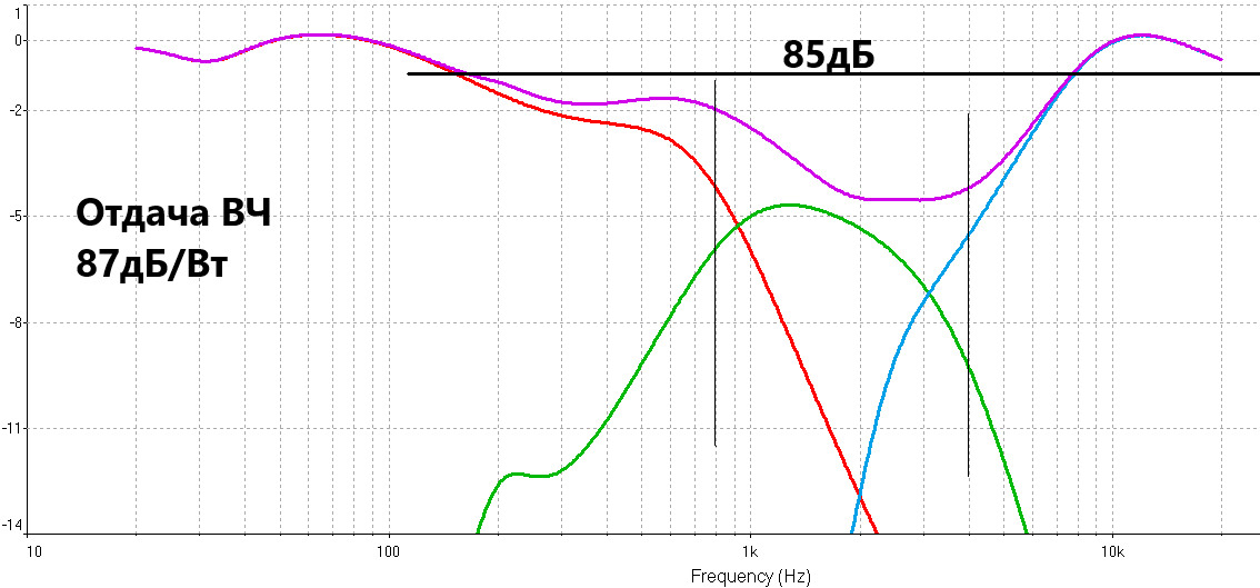

На следующий день начались ложки дёгтя.Чтобы было понятнее, приведу "магическую" схему и результат в Мультисиме:
Чтобы понять, что происходит, нашёл реальные частоты раздела по звуковому давлению: 900 и 3000 Гц. С нижней понятно, 75ГДН сам валится с 600Гц, а верхняя никак не влезает в голову. Измерил, что добавлял темброблок в положении +3 щелчка ВЧ. Получилось: 2кГц +2дБ; 5кГц +3дБ; 8кГц и выше +4дБ. Это где же в небе уровень ВЧ должен был быть при прослушивании? Короче, отдача у Е125 Dibeisi не выше 87дб/Вт!
Следующая ложка дёгтя вылилась, когда включил ВЧ с таким фильтром соло. А головка-то шкварит, низко очень для нее! Просто СЧ маскирует, а дряни хватает. Пробовал и напробовал такое:
И уровня ВЧ не хватило, без единого резистора в звене! Кроме того, слитность исчезла, ни так, ни так не хорошо. Магия умерла.
Пришлось пустить в ход тяжёлую артиллерию, попортить фильтр. Входное сопротивление на ВЧ провалилось до 5 Ом, но искажений нет.
Вот это опять звучит слитно, и при меньших искажениях. Надо ишшо с RC-цепочкой в СЧ звене покумекать, по поводу 3кГц поднять, а так - порядок. Но... магическая с темброблоком звучала лучше. День такой был.

Снял серию АЧХ. Все кривули сняты ПО ОСИ ВЧ, с 28 см от передней панели. ЗЯ почти загерметизировал, бас превосходный. На полу под НЧ лежала небольшая подушка из холофайбера. Микрофону обеспечил максимально свободное поле. Ноль децибел вышел автоматически по полкам 35...40, 800, 5,5кГц. СЧ без бокса. Первую полку делает продольный резонанс помещения (38 Гц).
С расстояния 2 метра уровень СЧ и ВЧ головок садится на 4 дБ, НЧ - на месте (проверял). От 50 до 350 Гц - нецензурно, резонансы комнаты. Итого средний уровень для этого графика +2дБ, от 350 до 1000 Гц - прямая линия, до 1900 Гц - свистопляска в сторону минус на 4дБ (без НЧ - на 6дБ, вот помощь от первого порядка в НЧ звене!), от 2,2 до 3,5 кГц - яма под -6дБ, беззубая улыбка, плохо. Про это я и говорил, что 2,5 кГц играть некому. Правда, фильтр СЧ звена по-прежнему имеет вид горба на 1500, и уровень 2,5...3,5 прилично съедает, что видно по сравнению с АЧХ без фильтра ( #81 ), то есть, нужен фильтр с более прямоугольной АЧХ. С другой стороны, в ВЧ сейчас стоит ФВЧ третьего порядка, для подтяжки зоны 4 кГц как более важной по сравнению с 3 кГц. Ресурс присутствует. Как есть и искушение дать больший уровень пику 2,5 кГц от НЧ (обведён кружком, -15дБ, СЧ/ВЧ стык измерен БЕЗ него, моё упущение), но боюсь грязи (ИМИ). Верхний пик СЧ динамика незаметен. Уровень ВЧ практически достаточен. Убирание резистора 1 Ом поднимает зону выше 8кГц, но не ниже. Выше 10кГц микрофон делает ступеньку +6дБ, на слух отсутствующую, выше 10 кГц привёл очень сглаженную версию, опущенную на 6дБ. Доверие к кривой здесь низкое, хотя завал похож на правду. В целом, если ограничить резонансы комнаты в плюс с помощью эквалайзера АРО на уровне, скажем,+3дБ, то получаем 35...15000 Гц +3/-6дБ в зоне прослушивания для сквозного тракта с учётом комнаты, при измерении на синусоиде, без ФИ, БЕЗ СГЛАЖИВАНИЯ. Кроме зоны 2,2...3,5кГц неплохо, как вам кажется???
Что дальше. Измерял намеренно по оси ВЧ, так как в эту сторону (дальше от СЧ по углу) слитность СЧ/ВЧ отличная. Следовательно, щиток надо будет перевернуть назад. Конечно, есть неточности от большого угла на центры НЧ и СЧ динамиков, понимаю. Но всё же. Добавки на частотах раздела 5...6дБ, фазы супер. Нет зон, где суммарная АЧХ идёт ниже АЧХ одного из динамиков - зачётно. Не проверено только влияние пика 2,5 кГц от НЧ на суммарную АЧХ, проверять надо хотя бы с метра. Переворот щитка увеличит призвук ОЯ, СЧ спрячу назад в бокс, получу выше уровень от СЧ в зоне 300...600 Гц и более плавный спад вниз, пригодится. Попробую дать шире полосу на ВЧ, найти оптимум АЧХ/искажения, сейчас по минимуму искажений. Могу вернуть второй порядок на ВЧ. Можно попробовать отпустить НЧ полосу ещё выше и уменьшить уровень СЧ на 1дБ, чтобы ушла свистопляска 1...2кГц.
Как оно звучит. Слушаю только с компенсацией резонансов помещения, иначе балансу хана. Звучат хорошо все стили, кроме хард рока, он звучит не хард. Превосходно звучат живые ударники, вообще, живые инструменты. Баланс чуть смещён в голос. Третий порядок на ВЧ даёт слегка "радостное" звучание тарелок, со вторым тарелки "серебряннее". Перевёрнутый куполок в СЧ дине на порядок приятнее родного. По сравнению с тем, что было до настройки с микрофоном (в корпусе 35АС-028 с ФИ), да ещё с комнатными резонансиками, сейчас звучание можно назвать обалденным во многих отношениях.
Жаль, скоро придётся разбирать. Сделан заказ на СЧ/ВЧ корпуса из ДСП...
Не оставляет ощущение, что можно небольшой кровью победить "стену плача", перепад на 6дБ у 20ГДС-1 от 2,2 до 2,4 кГц. Есть жидкий суперклей, акриловый лак в баллончике, БФ-6, китайский В-7000 клей. Герлена нет. Потеря отдачи не волнует совершенно, но что делать - не знаю.
А брат прислал пару 20ГДС-1-16 из S90D в отличном состоянии, для экспериментов... Сюда они неудобны по импедансу, а в сателлиты - за счастье. Вот такие пироги.
