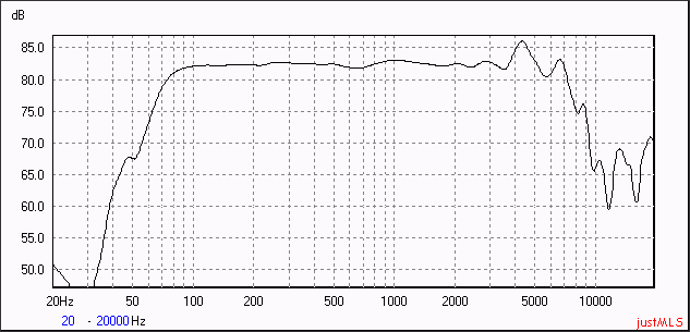

5 миллиметров для меня ближнее поле, чтобы никаких влияний не было. Раньше в justMLS я мелким окном замерял на 1 метре, потом окно уменьшал до единиц милисекунд и в 5 миллиметрах измерял НЧ. Далее сшивал всё это дело, подкидывая уровень к первому измерению. Что я хотел измерить здесь? Прежде всего мне интересно было со скольки начинают играть 25ГД в этом коробке, а на 5 мм от диффузора, я надеюсь, соседние динамики не особо повлияют на измерения. Что мне это дало бы? Да просто понять насколько одинаково динамики изначально играют. Потом уже и на метре или на диване измерять можно. На природе можно заморочится, но какой смысл, если я конкретную АС в конкретном помещении буду слушать, а т.к. конкретная конструкция может и не взлететь в моих условиях, т.е. 4 динамика именно у меня не сложатся как положенно, то и продолжать всю эту затею придётся в другом каком-то виде.

Обычно измерял только НЧ динамик в ближнем поле и то только для настройки ФИ, ну и просто показать на форуме красивую картинку (25ГДН1-4):
А вот сращивание динамиков делал на 1 метре, ну потом в точке прослушивания, т.к. надо уже смотреть и НЧ и СЧ одновременно. Что там творится со стояками мне уже не интересно было.

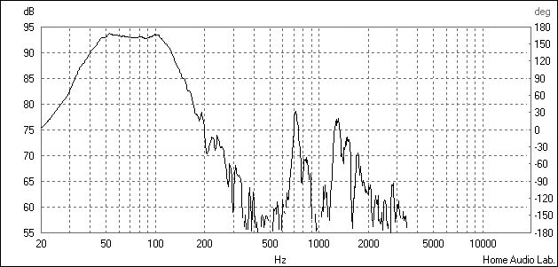

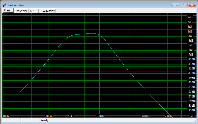

Вот с последним, позволю, не согласится. Я программами (Speaker Workshop) измерял свои 75ГДН и в программах же (WinISD, JBL Speakershop) считал ФИ, БП4 по своим параметрам измеренным - всегда микрофоном в ближнем поле (5 мм) получалось примерно то, что и рассчитывал программой:
Были и другие примеры у меня, но всё это легло вместе с хардом в своё время, а про этот БП4 я успел на вегалабе заметку сделать с картинками. Собственно все картинки АЧХ что я здесь выкладывал, всё с веги притащил.
По корпусу, который для 4х25ГД-26Б. Внутренние размеры его 840*345*327, т.е ~94,7 л. Ну пусть 4 динамика ещё литров 6 откушают, перегородки 5.5 литра... итого 80...83 л объёма для 4х динамиков. Если изолировать их друг от друга, то получится по ~21...22 литра. Но это в том случае, если надо будет чего-то к чему-то подгонять. Намерянные 70 Гц по -3 дБ на слух так не воспринимаются, как ни странно и вот в этом плане имеющийся 10" АСАЛаб В2512.8 вполне свободно мне давал 38 Гц по -3 дБ, правда в ФИ. Для ЗЯ такие цифры, всё-таки, не так уж легко и сделать.
Посмотреть вложение 6754 Посмотреть вложение 6756
Вы повелись на чужую конструкцию, не поддержанную реальными замерами, только вначале делается рыба из чего дешевле, потом выводы , стоит оно того или нет.
Живой пример этих дней, ящик 80 литров с 15" прошным басовиком на тряпочном подвесе выдал бас превосходного разрешения на средине и стремительного отклика , который никакому 8" резиноходу не догнать. 20 милливат обеспечивали комфортное прослушивание , 1 вольт- уже очень громко. Кстати, сравнительные замеры нескольких экземпляров разных динамиков разных фирм показали результаты от прекрасного до жуткого. Обработаю картинки-покажу, что они такое.
