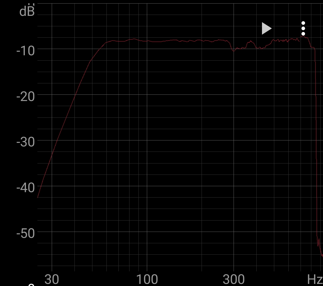

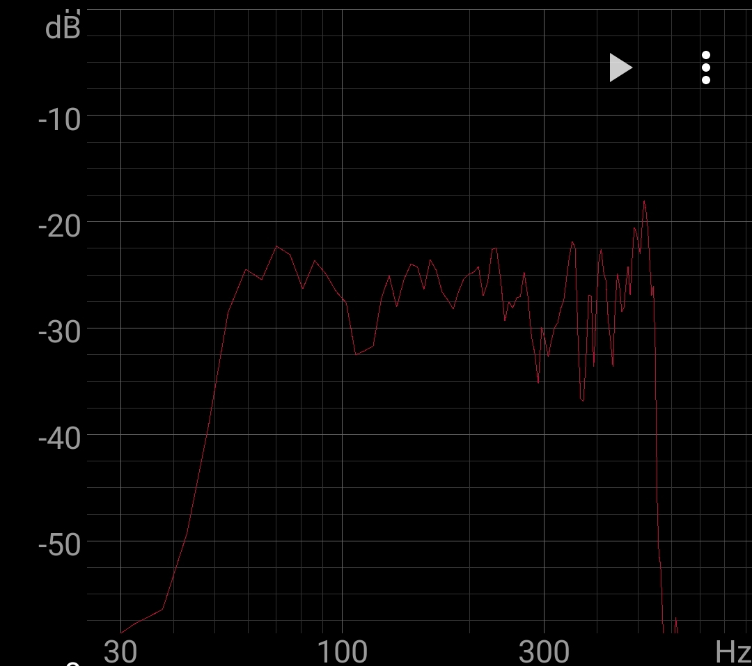

Вместо того, чтобы заниматься настройкой компа я снова с телефоном скакал вокруг этой колонки... В общем, особо ничего нового... просто синусом тож самое намерял:

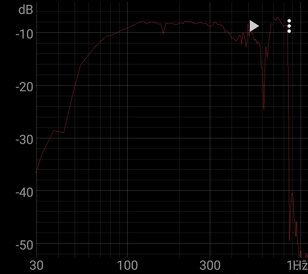

В ближней зоне динамик один из, всё так же с 70...75 Гц, просто что изрезанности меньше. Вытаскиваю в центр комнаты, разворачиваю под 45°к стенам и получаю вот такое:
Ну... не обращая на провал внимания вижу всё примерно те же 70 Гц... Окей - отцепляю 2 нижних динамика, остаётся только пара верхних и... нижние получается просто дырки затыкают:
Да, уровень провалился, т.к. 8 Ом, но оно стало ниже играть.

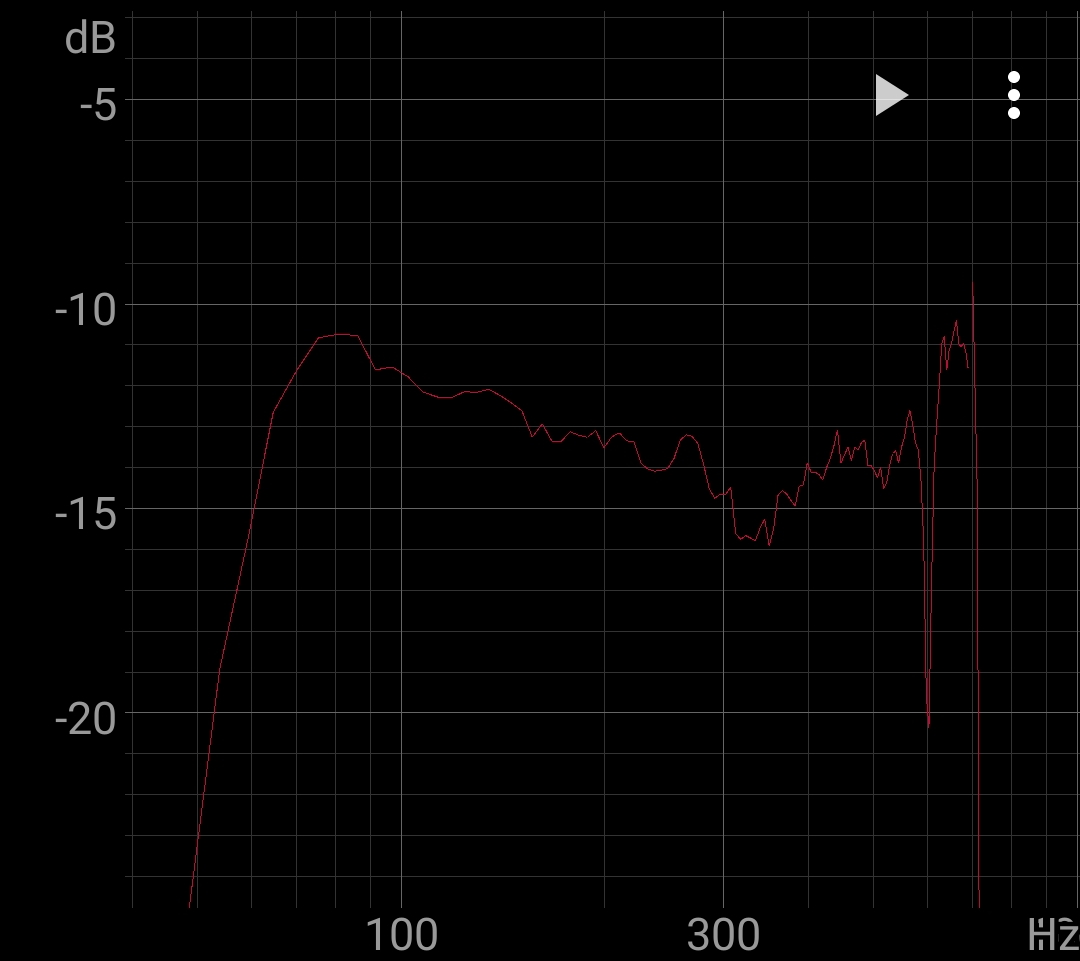

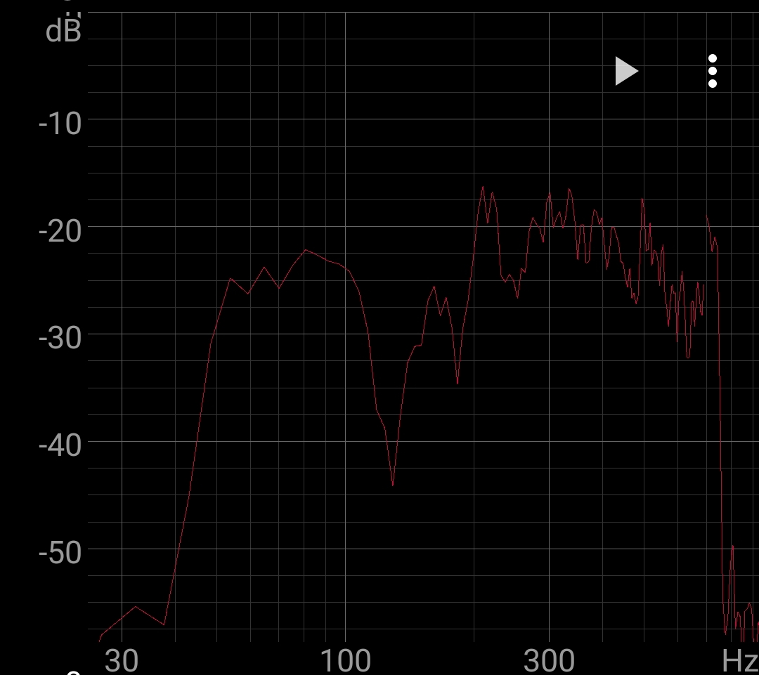

Ладно, притащил саб. Это 12" в крйне мелком корпусе:
Посмотреть вложение 6820 Посмотреть вложение 6821

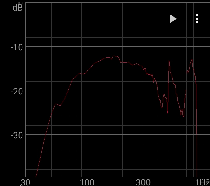

Ну т.е. это сначала вблизи динамик, а потом на том же месте, где и массив замерял... ну просто что по высоте ниже. Громкость была другая и по чувствительности не смог уже сравнить - поздно гудеть, но то что пара 25ГД играет ниже чем 4 шт, я вот только сейчас увидел по графикам. Интересно, а тут заслуга 2х ленивцев снизу будет?
Подцепил саб к фильтру и...

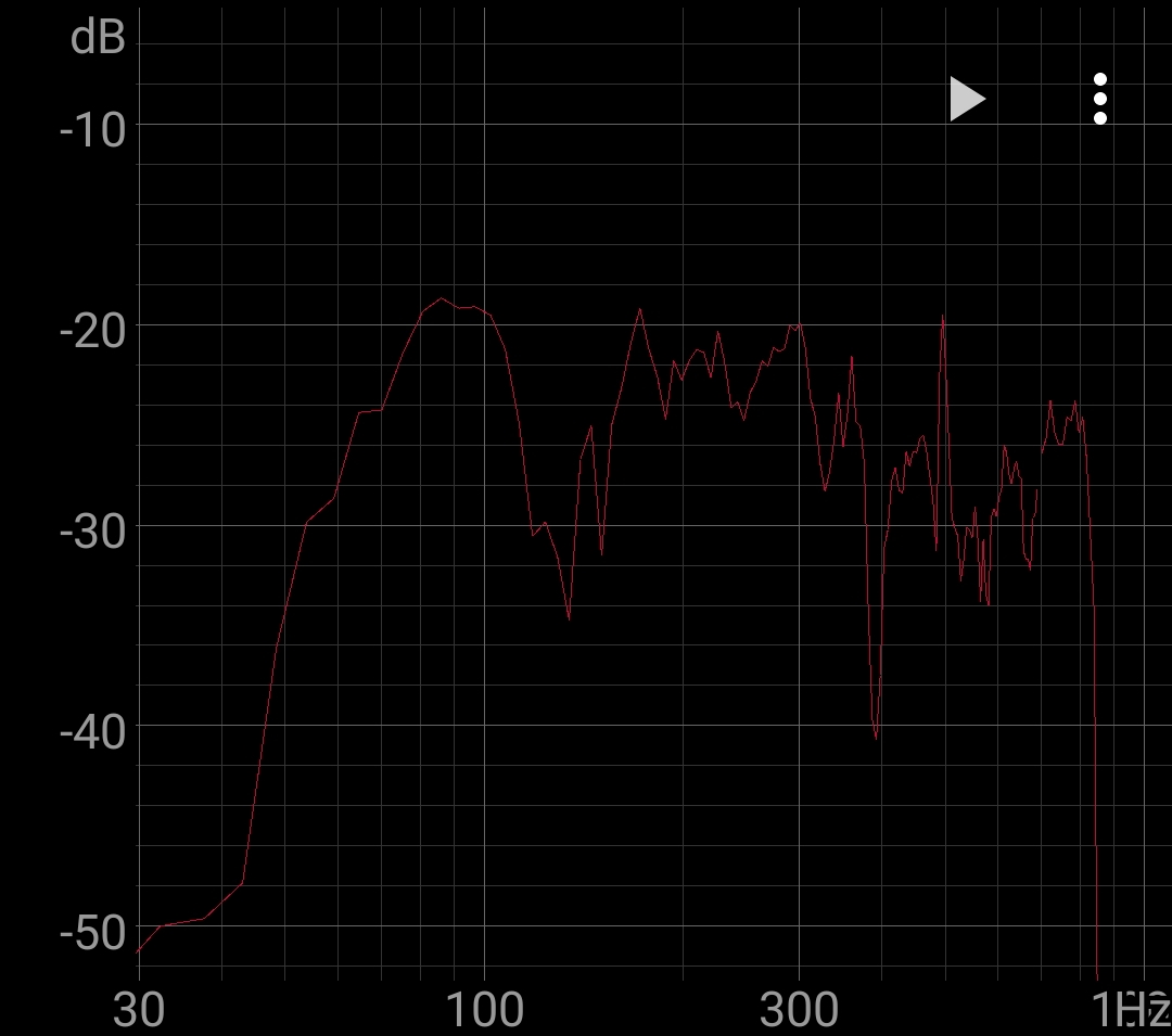

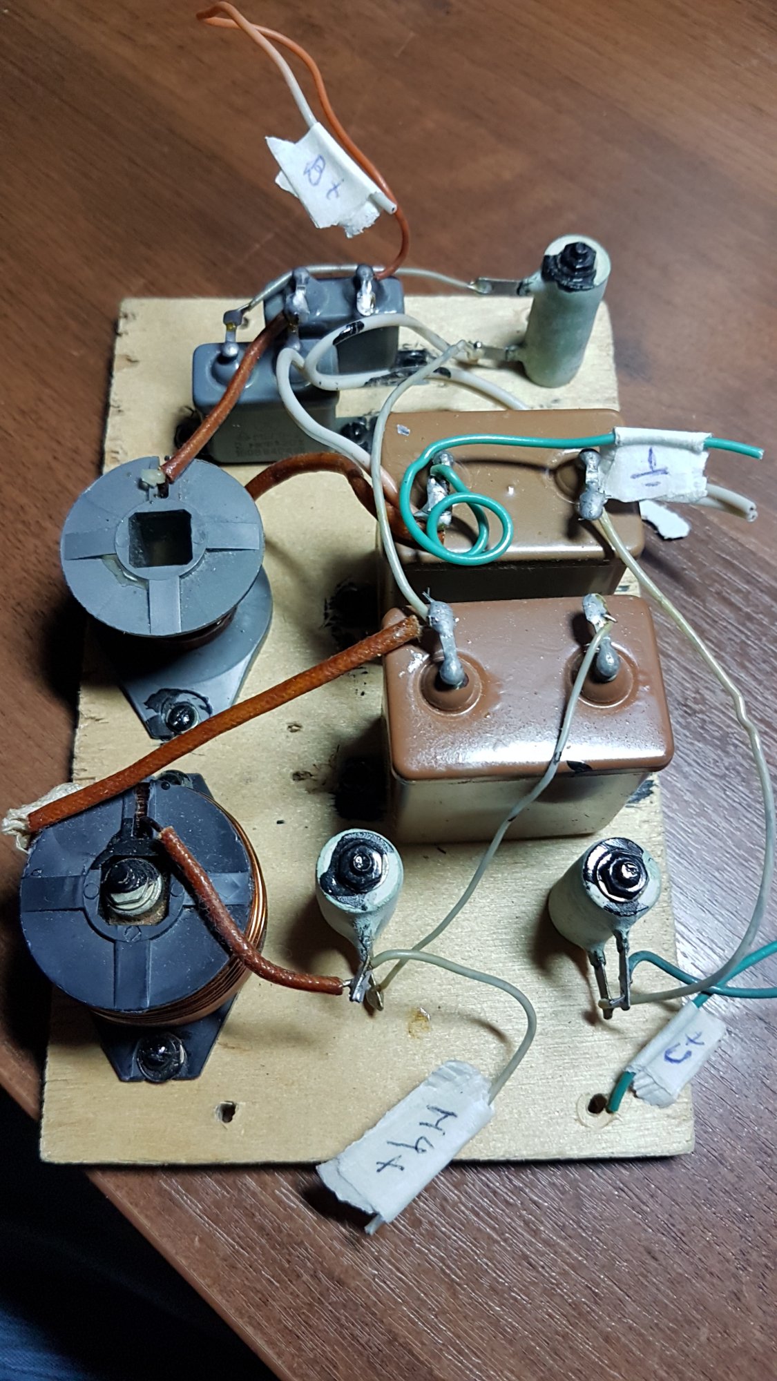

Ну вот только сейчас полез разбираться, что же там такого в фильтре и... я несколько обескуражен, но с завода в обеих фильтрах параллельно 2.5 мГн катушке стоит RC из 3.3 Ом+ 20 мкФ 😮 А я всё гадаю - да что же у меня середина прёт то! А я вот точно взял и пометил куда какие провода идут и вот точно вместо НЧ динамика цепляю свои динамики. Я может как-то не так подцепил или ещё что-то, но даже просто вот по логике:
Нижняя слева катуха по размерам к НЧ, от неё на резистор отвод и туда же + НЧ динамика цепляется, с другого вывода резистора проводок идёт на ближайшую банку, которая своей второй обкладкой соединяется всё с той же большой катухой, ну и входной сигнал заходит как раз вот в это место соединения катухи и конденсатора. Нипаняяятна.
з.ы. и один динамик, всё-таки, жёстко затирает... есть предположение, что там витки уже слезли :( Видимо не за горами перемотка 😏
По фильтру - ржач, ошибка монтажа. На землю такую цепочку. По АС - даёшь 2 динамика. Поскольку ленивцы не настроены как ПИ, то их ленивые заслуги на НЧ сомнительны. Просто малый объём.
Ну.. на самом деле при сравнении 4х и 2х на 5мм особой разницы не видно по отдаче одного динамика (пара - четыре):
Посмотреть вложение 6824 Посмотреть вложение 6825
Да, явно надо начинать всё по-порядку делать. Так то из этого ящика сделать коробок для 2х динамиков и СЧ+ВЧ в него запхать было бы куда интереснее. А ещё ж у меня есть огромные тюки с ватой, которая была в купленных донорах... Надо будет ещё именно ЗЯ попробовать, без нижних динамиков, т.к. явно они неплохо так помогают тоже гнать волну. Да, можно имеющиеся 10ГД-30Е завандалить на ПАС и на СЧ+ВЧ прикрутить 10ГД-36. Если не хватит ВЧ, то места на морде лица этих коробков достаточно... А можно просто попробовать:
Есть две большие разницы!

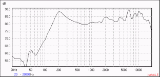

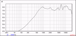

Я вот тут порылся на сайте и к удивлению нашел (наконец-то) правильную кривую Голунчикова на его, не побоюсь сказать "бомбовые" (в свое время) колонки. Вы помните со сдвоенными 10ГД36 и 4ГД8Е и аж 4 шт 2ГД36. Многие бросились повторять, но как-то потом "энтузиаизм" охладел. Я уже писал как нам настойчиво предлагалось повторить этот проект, и как мы мужественно от него отвертелись. Иначе был бы удар по профессиональной компетенции. Так, вот, картинка АЧХ очень похожа на Вашу.

воистину. Динамики типа ленивец телепаются на резонансе , не ниже , а сливаясь отдачей с основными басовиками, не помогая внизу, но надувая пузырь на мидбасе. И на кой такие помощнички?
По колонкам имени Голунчикова- уж больно красочно распевалось о достоинствах этого супового набора. Как тут не кинуться повторять, ежели чудо обещали, да еще в самом Радио, там же , поди, не дураки сидят? А выходит, что....
Дайте ссылку на АЧХ или сюда бросьте. Хочется поржать.

Я вот тут порылся на сайте и к удивлению нашел (наконец-то) правильную кривую Голунчикова на его, не побоюсь сказать "бомбовые" (в свое время) колонки. Вы помните со сдвоенными 10ГД36 и 4ГД8Е и аж 4 шт 2ГД36. Многие бросились повторять, но как-то потом "энтузиаизм" охладел. Я уже писал как нам настойчиво предлагалось повторить этот проект, и как мы мужественно от него отвертелись. Иначе был бы удар по профессиональной компетенции. Так, вот, картинка АЧХ.
    13.1 KB · Просмотры: 164
6,223
4,658
187
50
Если такое, то бороться не стоит...
Редкой мерзопакости картина. Да уж... Тут за децибелку переживаешь, сомнения давят, а у чела - туда 10дБ, туда10 дБ- и ничего, порядок.
Обычно у экрана спектроанализатора с реальной картиной реальной колонки и с пояснениями, что не так и как сделать, чтобы было так, потом на музыке на ходу откинуть -подкинуть детальками, люди быстро въезжают в тему, начинают что-то даже подсказывать, по делу, говорят о своих ощущениях, им же никто и никогда не представил такой чудесной возможности -поучаствовать в настройке. И солома в голове меняется на нормальные понятия. Правда, человек начинает понимать огромную пропасть незнания и сложность темы.

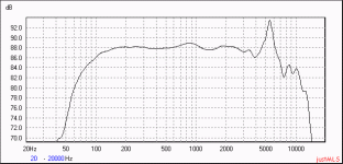

Была ещё одна трехполоска с этой фамилией. На паре 10ГД-30, 4ГД-8е и какой-то пищалке.
На одном 10ГД-30!! Была статья в Радио 1980г. №3. "Трёхполосный любительский громкоговоритель А.Голунчиков". Я эту акустику повторял со все тщательностью. Именно в 80 году. Работали данные АС от "Кометы 212С". Им вполне хватало этой самой Кометы. Кстати этот комплект мало чем уступал по качеству звучания электрофону "Арктур 003", который только появился в продаже. Вся округа (мои сверстники имеются в виду) совершала "хадж" в сторону этих АС.
Многие их повторяли повторяют и сейчас. Дёшево и сердито. Кстати именно запавшее в душу качество звучания тех колонок сподвигло меня на изготовление ещё одного изделия от А. Голунчикова на 4х10ГД-34/25ГДН-3-4
Были использованы корпуса от S90. Отобранный у них объём указанный в статье и в точности повторённая конструкция короба ФИ дарит незабываемые ощущения от НЧ составляющей. Остальные 10 литров объёма отданы СЧ и ВЧ.
И да. С акустикой от А.Голунчикова "Громкоговоритель с повышенным КПД". Радио 1983 г. №10 действительно слегка, "что-то" не так.

Зная пороки колонок с таким расположением динамиков, а также странную донельзя схему фильтров, не смогу поверить в их исключительное качество звучания .
6,087
8,156
278
Вы сейчас о каких АС говорите?
На 10ГД-30, или с повышенным КПД, или об АС на 4х10ГД-34?
26,386
12,294
сейчас- про 4 на 10ГД-34, с пищалкой , загнутой буквой Г и с собачими фильтрами. Кроме воя и визга эти фильтры на другое не способны. Но автору видимо нравится.
Кабы врезали вы пищалку в центр четверки 10ГД-34, а средник долой. я бы шляпу снял перед вашим гением. А то, что вижу, вызывает зевоту. Обычный винегрет из динамиков. родом из 80-х.
Кто в те годы заморачивался с измерениями- это раз. Кто хоть что-то кумекал в приведенных кривульках- два. Кто хоть что-то мог возразить автору на его белибердятину-три.
В священном восторге повторяли любую ахинею, лишь бы заява была поважнее.
