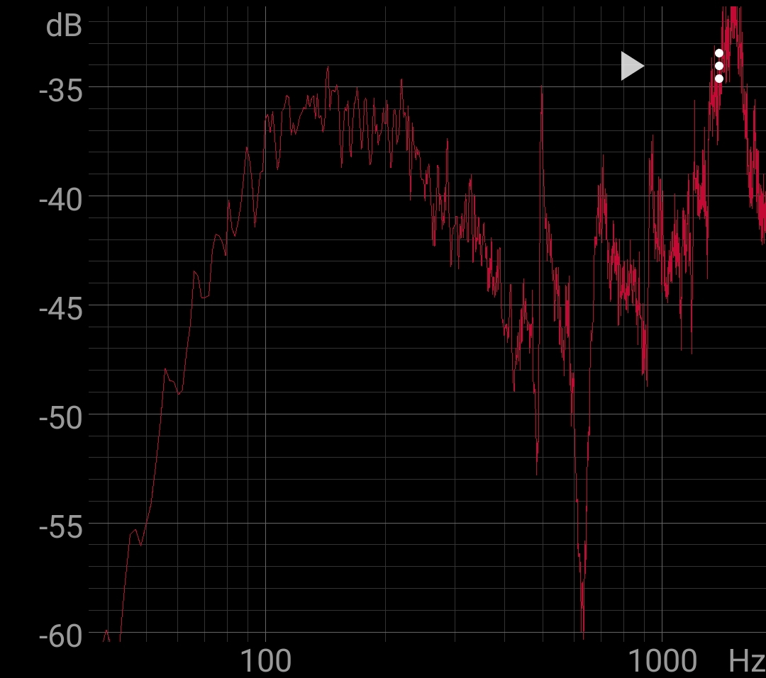

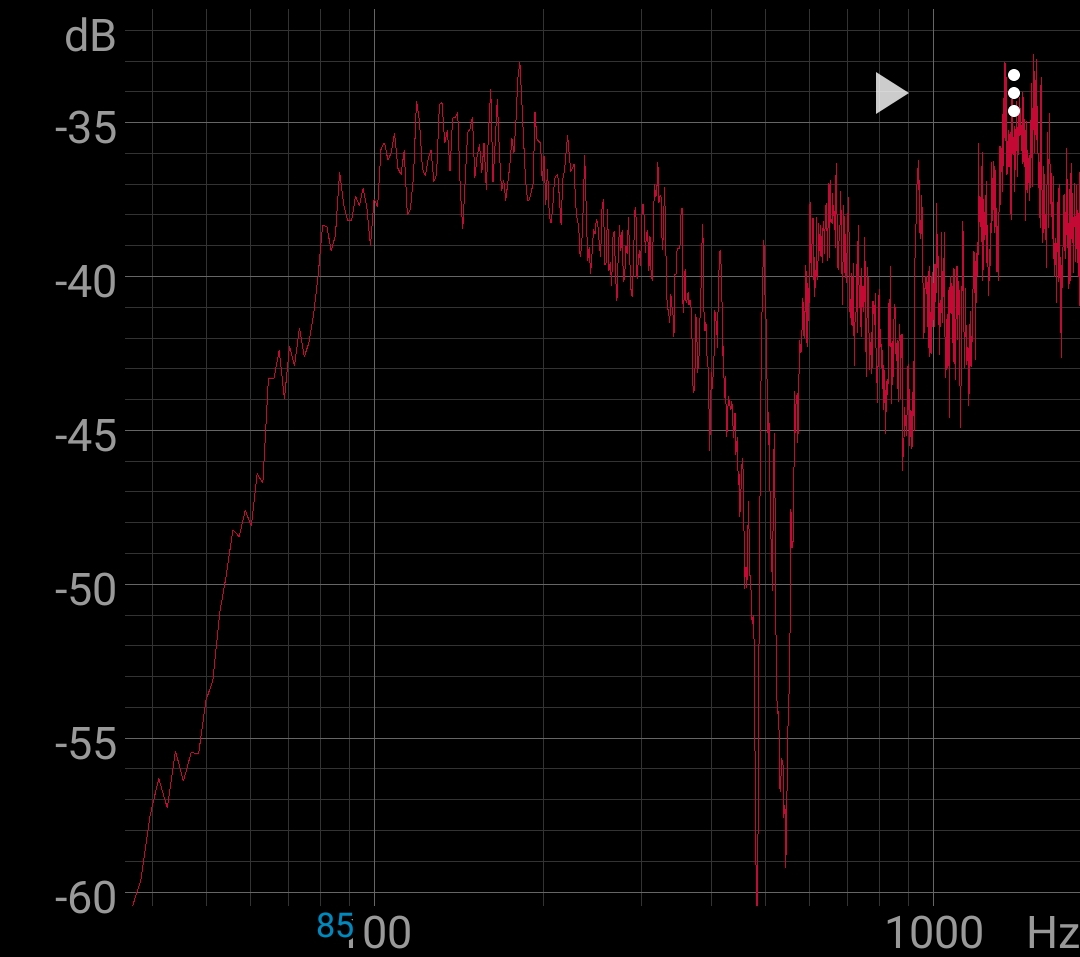

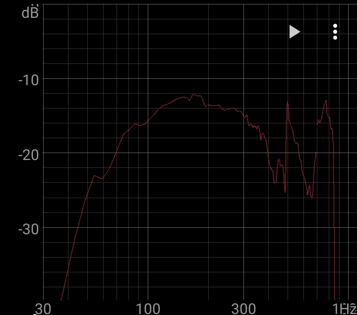

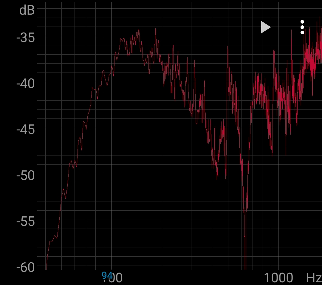

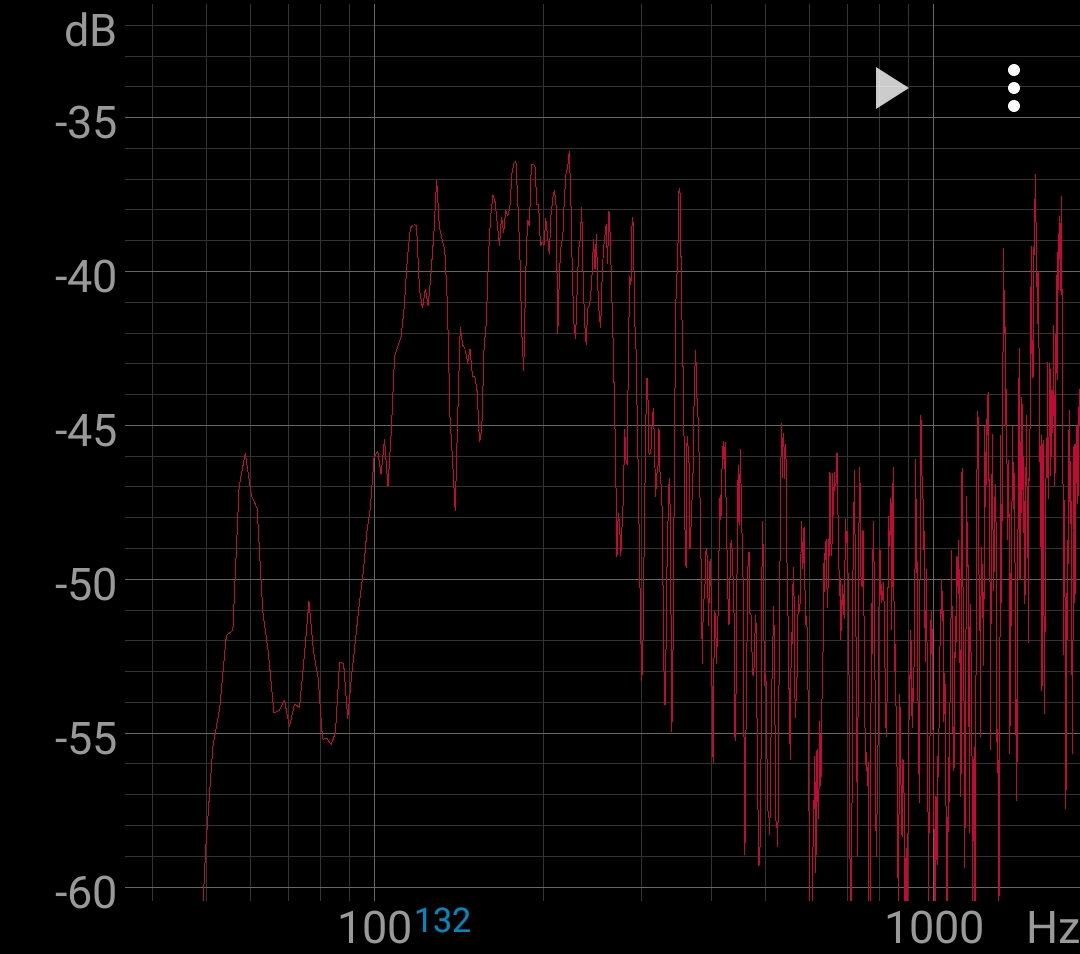

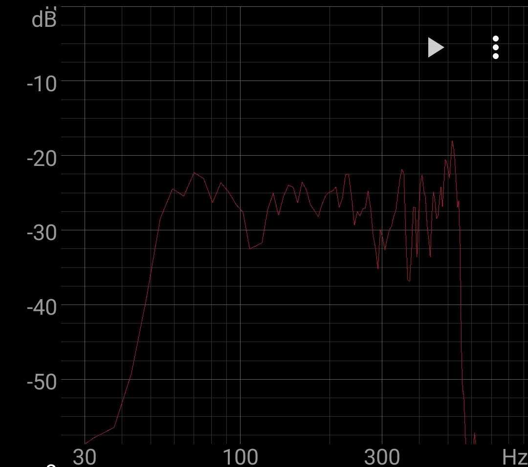

Ладно. Бесполезные картинки.
Динамики в ближней зоне сверху вниз:
Далее. В программке вчера прикинул, что надо массив придвинуть к стене примерно на 0,9..1,0 метра - результат сначала в точке прослушивания на 2.5 метра и далее на 1 метре.
Ну т.е. 200 приподнялось и аккуратный спад к 500. А если на 1 метре в том же углу измерить на уровне 1 м надо землёй - провалы 100, 200, 300.... Точно нам надо на 1м метре слушать акустику???

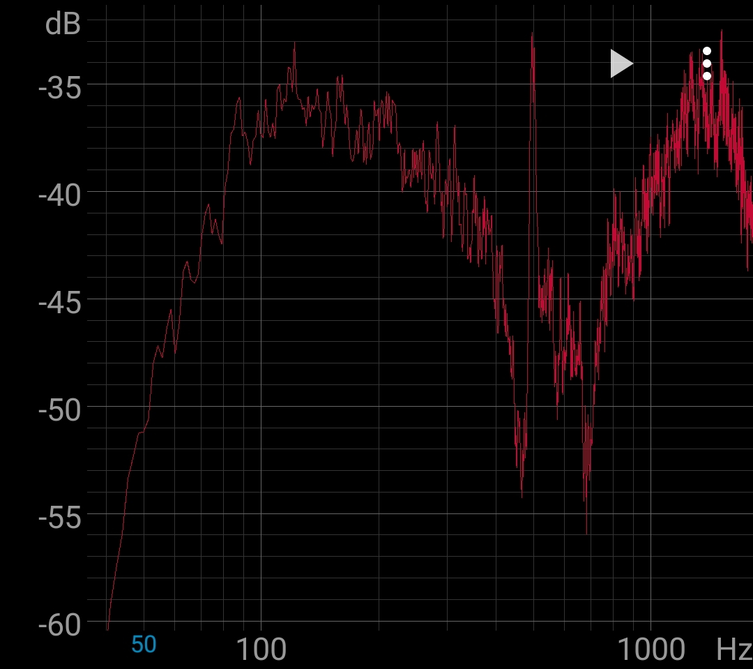

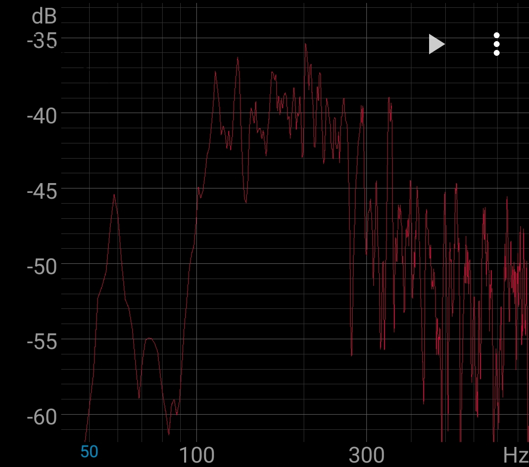

Ладно, вытягиваем всё это дело в центр комнаты, ставим на постамент в виде табурета, микрофон на метр от массива и метр+табуретка от земли и... Сначала белый шум, вторая картинка там же на синусе
Ну т.е. до 100 Гц одинаково на метре от угла, на 1.3 метра от угла, просто в центре комнаты на белом шуме, на синусе чот как-то отсутствуют совсем, хотя... откуда бы им взяться, когда даже в ближней зоне телефон их не унюхал. Ну что, поиск баса? Но как-то всё очень будет печально, т.к. динамики по уровню разные, один затирает как-то, звеня на 315 Гц, но при этом 25 Гц вкачиваешь - все динамики ходят тихо на высокой достаточно амплитуде...
А ещё... чо за ерунда с этим фильтром? 2.5мГн вроде подрезают к 400 типа герц, но потом какой-то гвоздь на 500 Гц и снова середина полезла... как будто у меня режектор какой-то, а не НЧ фильтр.
Посмотреть вложение 6792 Посмотреть вложение 6793 Посмотреть вложение 6794 Посмотреть вложение 6795
Посмотреть вложение 6796 Посмотреть вложение 6797
Посмотреть вложение 6798 Посмотреть вложение 6799
Объяснять долго, особенно если нет специального образования, поэтому по-простому. В случае, когда расстояние между динамиками не превышает 1/6 длины волны, они работают как единый излучатель с удвоенной площадью. Дальше начинается интерференция (наложения). Динамики по-прежнему влияют друг на друга, но уже в зависимости от волнового сопротивления. В районе 1/4 - 1/2 длины волны между динамиками происходят интерференционные процессы с учетом излучения ближнего поля (реактивная часть излучения) и продолжается это все до 1-1,5 длины волны. Далее по частоте все больше проявляется дальнее поле динамиков (активная область излучения), длина волны становится близкой к диаметру динамика, что повышает общую долю излучения. Степень влияния динамиков друг на друга уменьшается, каждый работает сам за себя.
Сам мало понял, что написал. Математически понятно, а вот словами... Ну, что не понятно, спросите.

Втыкал - чуть глаза не поломал. Тяжело такое смотреть и разбирать. Однако, голова у Вас на ночь глядя большая будет...
500 Гц и выше - вот она, палатка на АЧХ. Фильтр режет плавнее, и она вылезает аж бегом.
Не могу разобраться по картинкам в сем безобразии, остроконечные они очень. Я вручную измерял на синусе - три-четыре острых пика и пару провалов. У Вас не видны основные резонансы комнаты за деревьями, кроме 60 Гц, что странно.

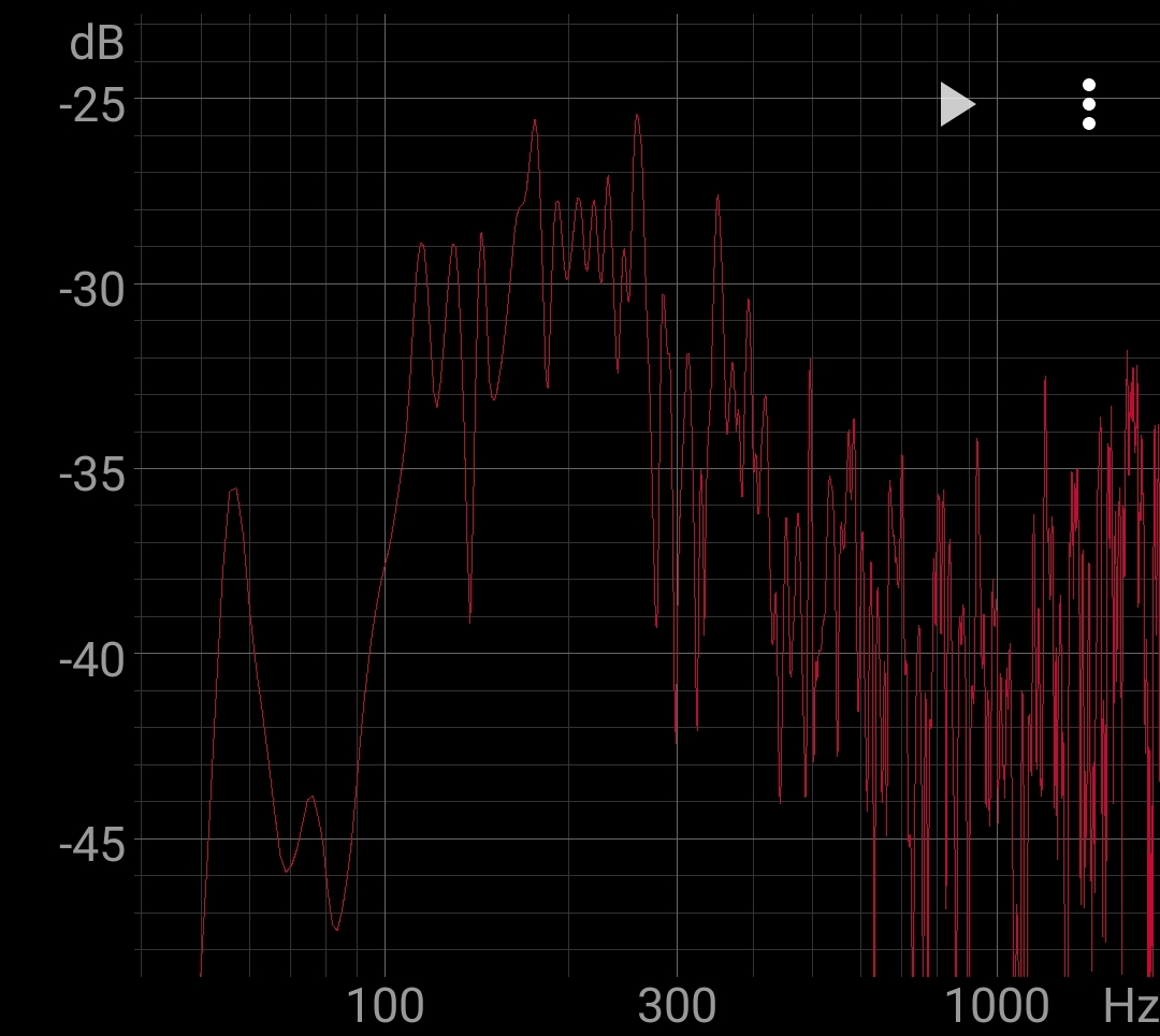

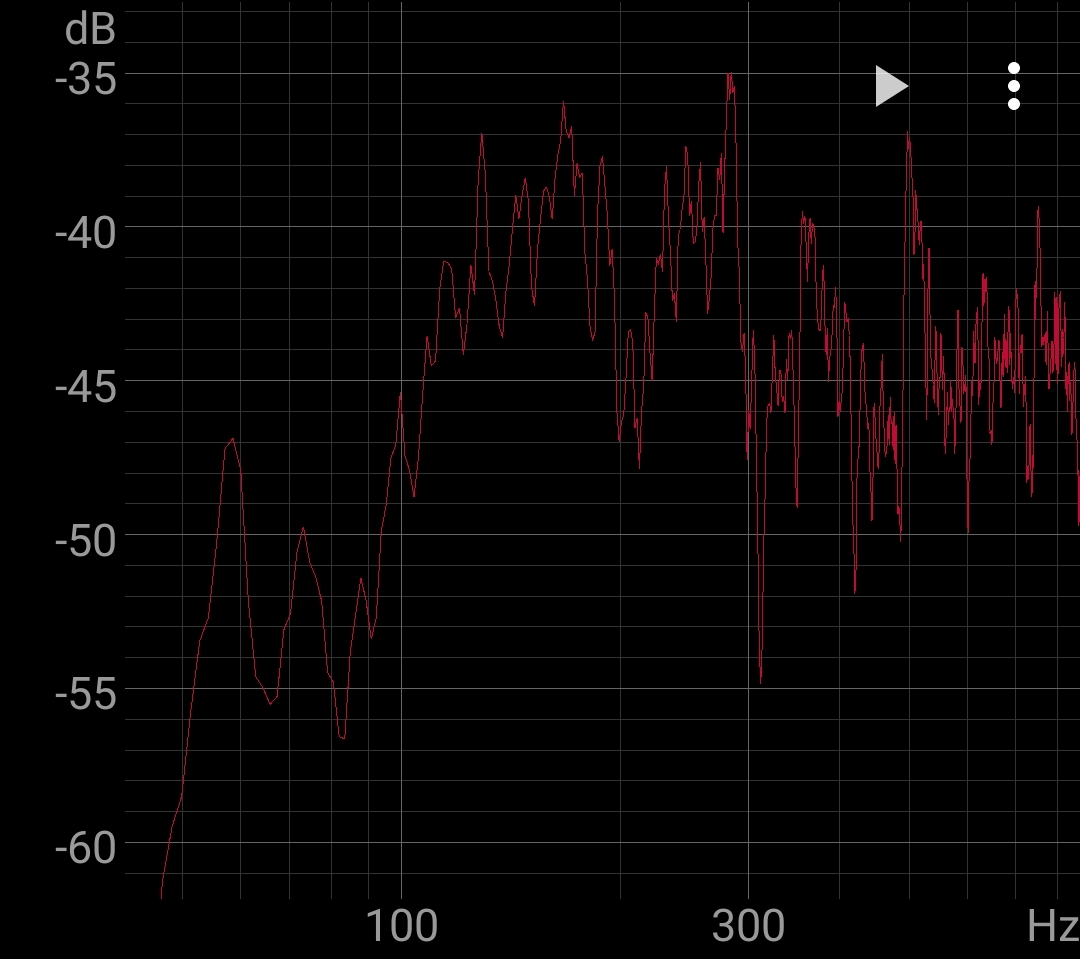

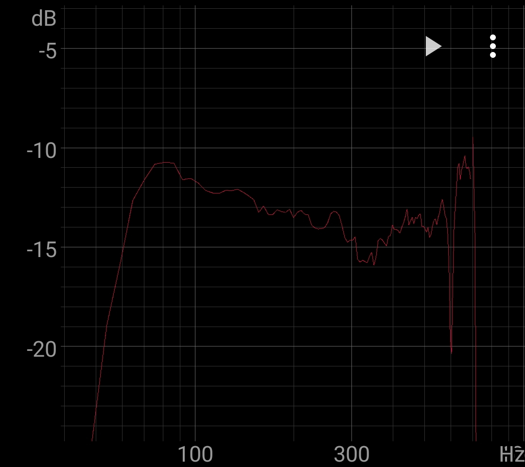

Вместо того, чтобы заниматься настройкой компа я снова с телефоном скакал вокруг этой колонки... В общем, особо ничего нового... просто синусом тож самое намерял:
В ближней зоне динамик один из, всё так же с 70...75 Гц, просто что изрезанности меньше. Вытаскиваю в центр комнаты, разворачиваю под 45°к стенам и получаю вот такое:
Ну... не обращая на провал внимания вижу всё примерно те же 70 Гц... Окей - отцепляю 2 нижних динамика, остаётся только пара верхних и... нижние получается просто дырки затыкают:
Да, уровень провалился, т.к. 8 Ом, но оно стало ниже играть.
Ладно, притащил саб. Это 12" в крйне мелком корпусе:
Ну т.е. это сначала вблизи динамик, а потом на том же месте, где и массив замерял... ну просто что по высоте ниже. Громкость была другая и по чувствительности не смог уже сравнить - поздно гудеть, но то что пара 25ГД играет ниже чем 4 шт, я вот только сейчас увидел по графикам. Интересно, а тут заслуга 2х ленивцев снизу будет?
Подцепил саб к фильтру и...
Ну вот только сейчас полез разбираться, что же там такого в фильтре и... я несколько обескуражен, но с завода в обеих фильтрах параллельно 2.5 мГн катушке стоит RC из 3.3 Ом+ 20 мкФ 😮 А я всё гадаю - да что же у меня середина прёт то! А я вот точно взял и пометил куда какие провода идут и вот точно вместо НЧ динамика цепляю свои динамики. Я может как-то не так подцепил или ещё что-то, но даже просто вот по логике:
Нижняя слева катуха по размерам к НЧ, от неё на резистор отвод и туда же + НЧ динамика цепляется, с другого вывода резистора проводок идёт на ближайшую банку, которая своей второй обкладкой соединяется всё с той же большой катухой, ну и входной сигнал заходит как раз вот в это место соединения катухи и конденсатора. Нипаняяятна.
з.ы. и один динамик, всё-таки, жёстко затирает... есть предположение, что там витки уже слезли :( Видимо не за горами перемотка 😏
23,300
10,738
судя по ачх, у вас для четырёх динов ящик тесен, с парой динамиков ачх заметно более протяженная вниз и ровная
