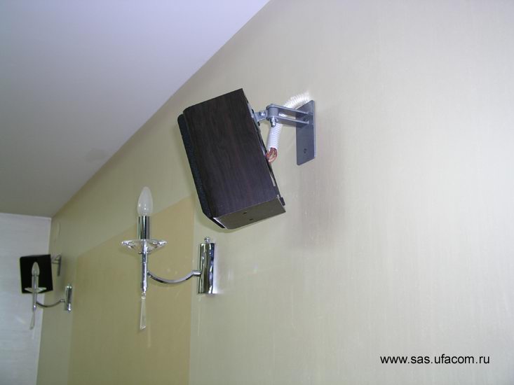

Оно и мешаться не будет в рабочей области и подальше от ушей будет.
Оч нра. Но не всякий вайф-фактор такое позволит, любимые обои дырявить мерзкими колонками.
К счастью, это мой балкон и мой ламинат на стенах. ;) Специально для этого сделал себе комнату, чтобы мог мой творческий кавардак лежать на столе и вайф его не трогал.

а вот направленность... это да, печально.
Не совсем.
По горизонтали у китайской изодинамики направленность фантастическая. Я это услышал сразу при первом же измерении шумом. Микрофон подтвердил.
Но по вертикали... Чуть выше или ниже ушей и... тишина. Надо это учесть. Или наклонять всю колонку или только пищалку. Это реально.
просто как-то в пространстве закрепить колонки на стену/полку так, чтобы они смотрели непосредственно в уши.
Именно, с возможностью подстройки.
Правда там у меня 2 рабочих места рядом и придётся что-то среднее настраивать...
Не придётся. Если рядом - вправо-влево, напротив, будет лучше, чем у других колонок.
Важнее чтобы подальше от котов и детей.

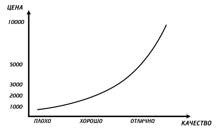

Тут же ж цель не в Выставке, а в нахождении некой точки на кривульке:
Когда всё ещё хорошо, почти отлично, но при этом я не вваливаю кучу времени ради того, что и не нужно то. А то, может даже и для Выставки вполне подойдут динамики с разбросом в Fs±10Гц, Qts±0.5, Vas±30л... В случае с ЗЯ... если и вправду 16Ом динамики высокодобротными только могут быть... то там вполне и не то что услышу, возможно даже и не увижу микрофоном разницу в работе отдельных голов. В случае с ФИ, а всё-таки хочется сходить именно туда, раз строю такой концертный огород, то влияние может быть большим на что-то результирующее... я ж не знаю, а Вы сразу предлагаете от мечты отказаться _hm_
Да, безусловно, можно просто начать уже хоть что-то делать: ну захотел я вот по 4 динамика в колонку: ну вот скрутил, получил первые результаты, понравились! Появились нюансы, море доработок, хотелок... вот только тут другой график:
И я в своей жизни уже столкнулся с одним таким проектом: 3-х полосная АС на динамиках АСА Лаб Когда в погоне за отличным качеством между покупкой динамиков и результатом "Хорошо", не торчащим из колонок проводами и фильтрами прошло 16 лет. При этом тыловые колонки, по сути, всё это время работали и надо просто динамики переставить из одного ящика в другой.... полгода! Здесь не хочу я тянуть кота за шары и вот заранее хочу определить на этих двух графиках где же будет позиция "Хорошо", так чтобы и сделать из всего хлама что есть, но не затратив на это очередные 16 лет!
А то может и не надо динамики приводить к общему знаменателю, не надо заниматься ерундой с перемоткой ибо 16 Ом, предположим, не смогут быть Qts≤0,45 и
Красивая кривулька тоже весьма условна. Есть много исключений, но с ними кривулька не будет красивой.
Хорошо там где нас нет.
