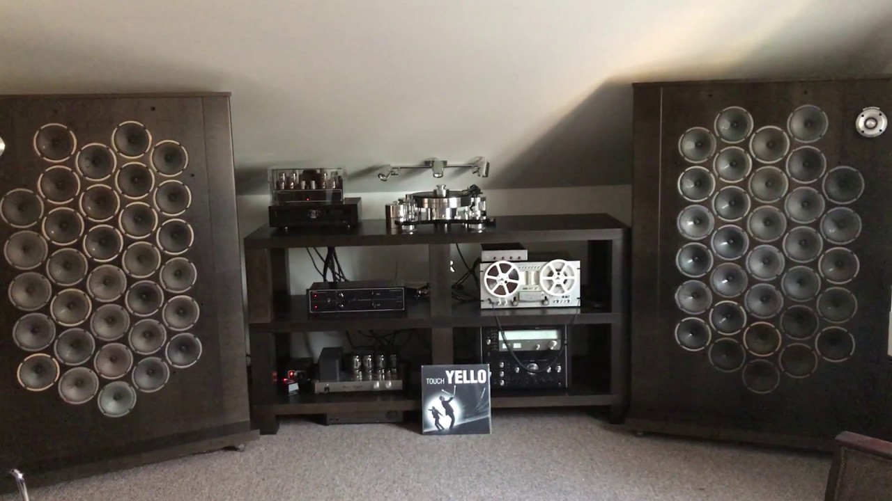

Ну тем не менее есть немалое количество народа, которые у себя дома строят вот такое:
И хозяева убеждая окружающих, что такая система имеет право на жизнь, как раз и наставивают на том, что динамики немножно разные и их неравномерности и другие "артефакты" не складываются. И ничего... как-то же даже слушают ЭТО, кайфуют и с пеной у рта доказывают как это классно звучит. Я, честно, тоже было думал что-то подобное собрать для послушать, но когда увидел цены на широкополосники эти... народ прошарил и начал ломить ценник на то, что всегда как мусор было под ногами. И даже среди этих шириков, народ сидит и отбирает по сортам: одни до 10К играют, другие до 12.5К играют, т.е. пускают их в полную полосу и сверху лишь каким-нибудь ВЧ динамичком подпирают.
Гипсокартонные ровные стены, к которым впритык стоит хор "Оленка" замечательный звук! Это люди которые не ищут достоверного звука, а которые ищут звука с спецэффектами, можно им сказать что есть сейчас аудио процессоры, можно накрутить эффектов которые душа пожелает!
Есть немало любителей массивов. Это любители ГРОМКОГО звука и массажа ливера.
Меня не убеждает что хорошо то, что кому-то нравится. Вкусы очень часто бывают извращёнными.
Пример на женщинах, благо их здесь нет ни одной.
Знаю мужчин, которые входят в экстаз и их прямо трясёт от вида сисек до пупка или полужопий размерами с большой арбуз каждая. Пожму плечами. Есть любители быть подкаблучниками и обожают истеричек. Есть любители массивов во всю стену...
Как правило, с пеной у рта люди неадекватные, храни Бог от таких соседей.
Ну ,пусть строят.Может это как раз из разряда тугоухих людей,чтобы до мозга звук добрался,надо много шума и громкости.
А искажения они просто не слышат,не дано.Нет чувствительности слухового тракта.
Да и кому то надо, в таких объёмах продавать лопухи.
