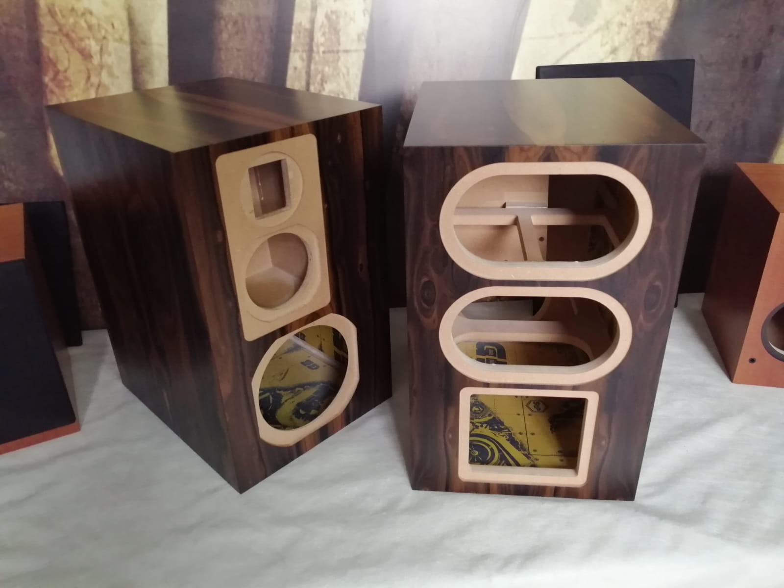

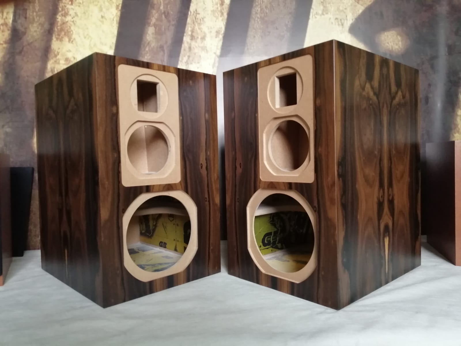

3-х полосная АС, на ВЧ ленточник Малиновского, SRT-7

Раз раскошелились на ленту Дмитрия, то найдется и на сч бериллиевый купольник из тысячной ямахи.Она даже дешевле чуть ли не в два раза. Два сапога-пара.
26,025
12,145
В 2004 году в одном магазине для автозвука лежали бериллиевые пищалки Фокал , цена кусалась, но не безумная была, под 5000р штука.
DIM
13 Дек 2019
2,640
774
61
Овалы - пассивники от SB.
Александр, вероятно я запамятовал, сами знаете, у меня бывает)
Бериллий я недолюбливаю, это раз, а во-вторых мне нужно СЧ минимум на десяток пар, проще заказать во Франции. Не разочаровывают, по нашему общему с коллегами мнению.
Антон К
28 Июн 2021
177
119
18
Краснодарский край
В моём сч-вч блоке самодельный ленточник со сходным размером ленты (11х48 мм) удовлетворительно свёлся на ~ 4800 Гц с 75 мм купольным СЧ, но пришлось максимально их сближать, между центрами 10,5 см.
26,025
12,145
Куда более удачный стык ленточника со средником получается при боковом размещении ленточника относительно средника. Суммарная частотка на порядок ровнее , направленность шире, к звуку не придраться.
