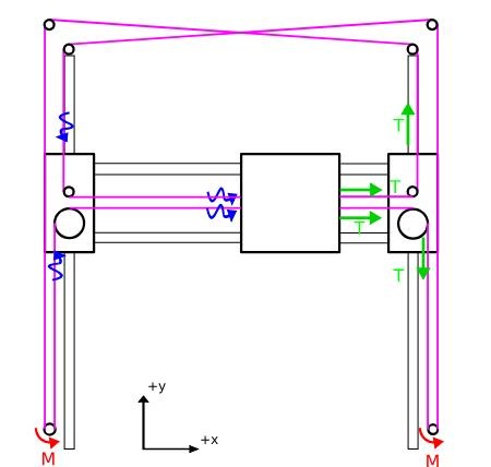

Ну да, потому что XZ, ось Y это стол :)

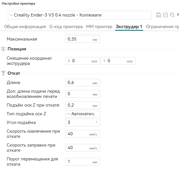

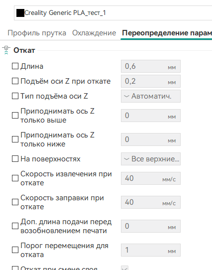

Ну то есть откаты могут быть при печети, это не проблемы механики?
Там по проще кинематика, но не важно.
Печатает? значит нет проблем.
Но слайсер поковырять стоит. Каким пользуетесь?
Ну я изобразил как выглядит кинематика, вместо оси Y у меня Z, вот и всё отличие.

Каким пользуетесь?
Orca Slicer

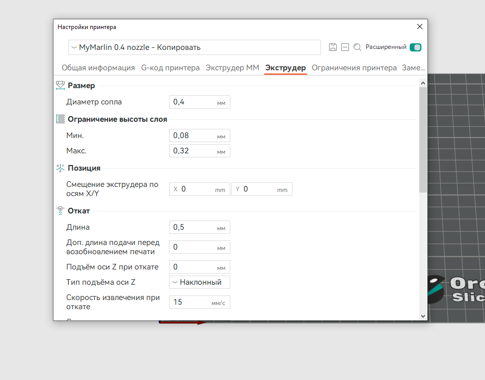

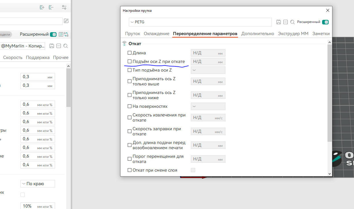

У меня вообще пункты не активны там

По мне, так ремень длинновастенький.
ИМХО при резкой смене направления могут упругие деформации ремня повлиять.
А тут?
Для этого есть акселерометр, и инпут шейпинг =)

Ого, точно, тут есть!

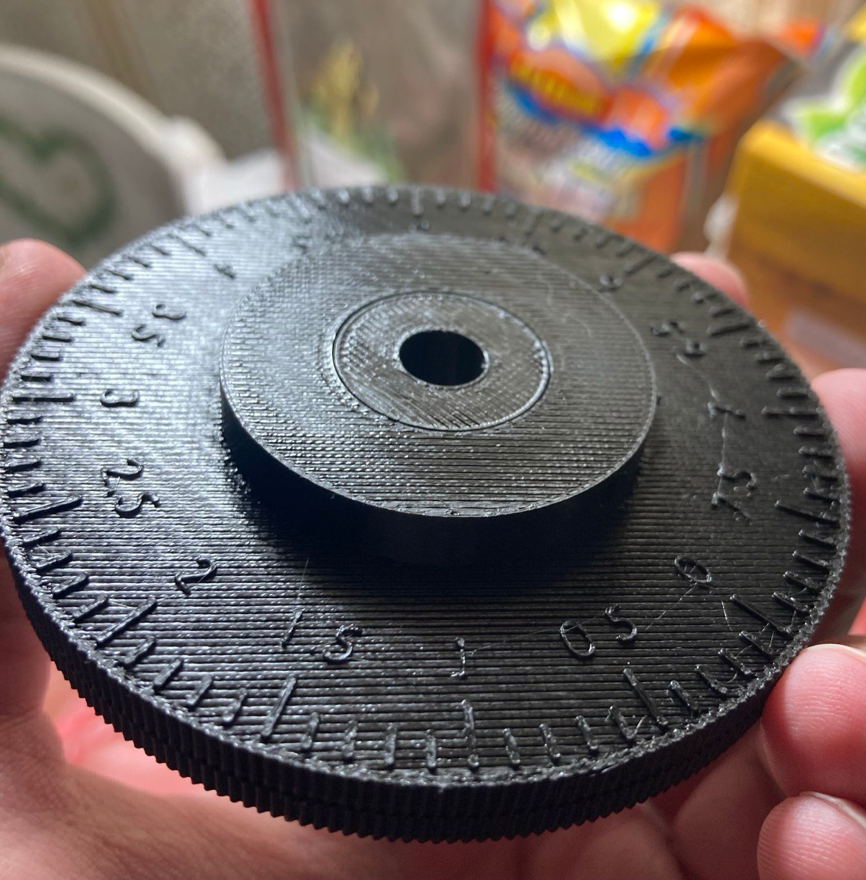

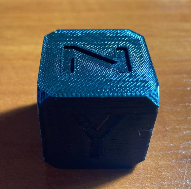

Как то странно оно печатает:
Видно качели, как неравномерно закрывает слой

Ну я проводил калибровку, но не знаю точно, мог и пластик влагу натянуть, а может это из за того что я поменял настройки обдува
Похоже на рябь от механики...
Тут все об этом:
вижу недоэкструзию.

Походу да, да всё пытаюсь найти оптимальные параметры для пластика, но чет скоро катушка закончится, а у меня всё не шибко стабильно
вижу недоэкструзию.
Ага
тест в ролике из "тытрубы".

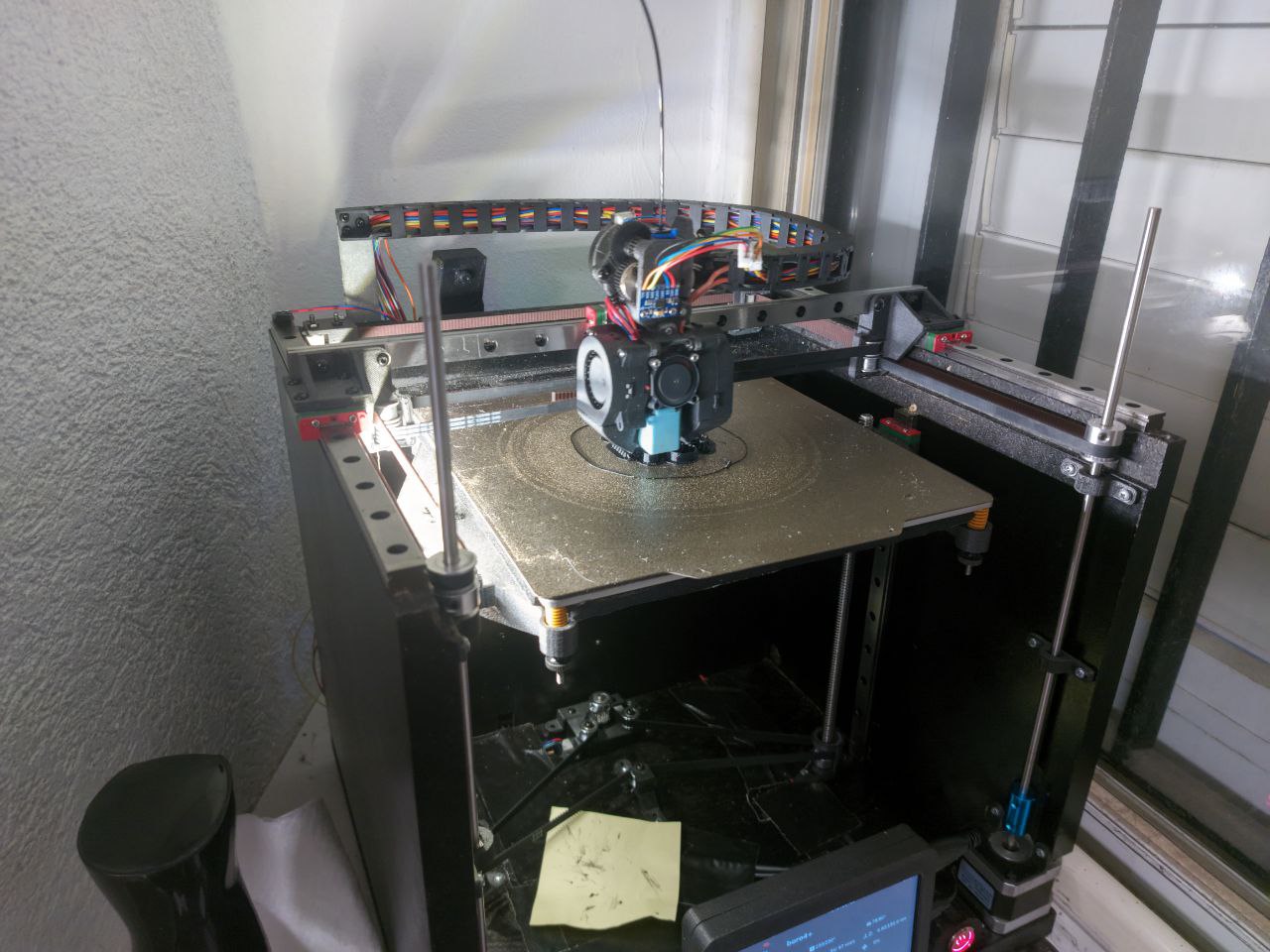

К слову, пересобрал принтер свой, теперь на рельсах Коре ХУ....
Тест акселерметра выдал макс. ускорение 13000. Поставил 8000, так принтер зараза такая прыгает по столу... Утежелять что ли? или удавить до 5000?

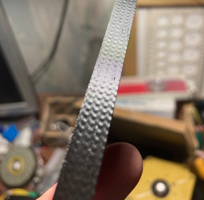

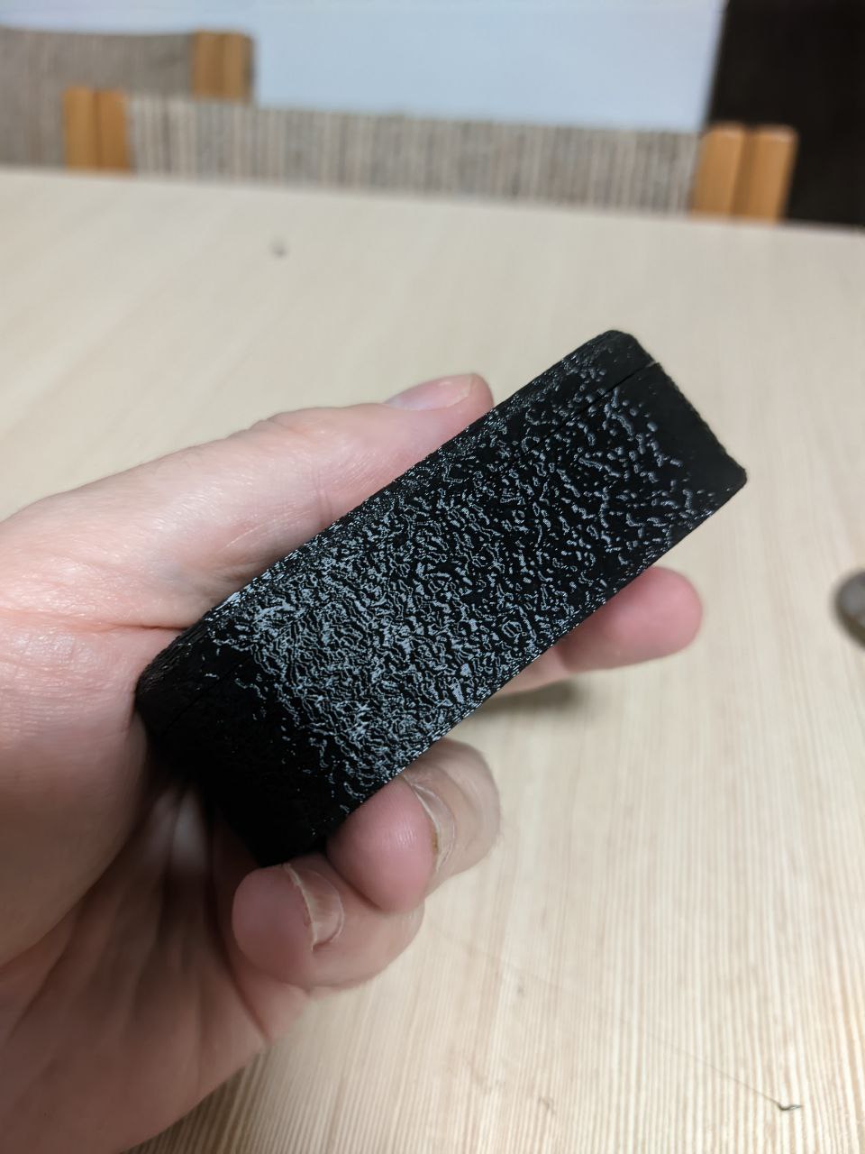

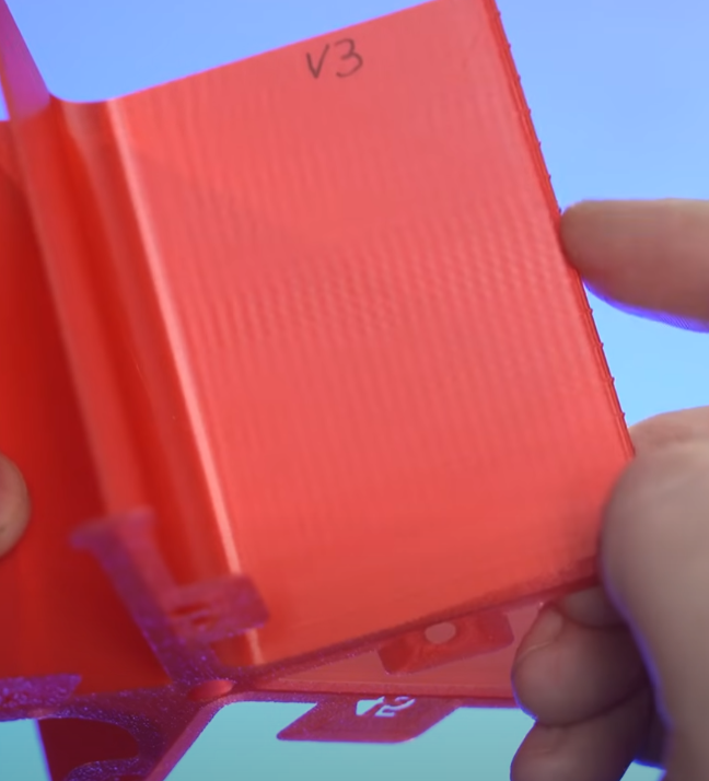

Загрузил последнюю бету Орки - там появился раздел с настраиваемой Фуззи шкуркой - т.е. добавляет в вертикальнве поверхности настраиваемую фактуру.
Опция - огонь!
футлярчик напечатанный с
Восторг.

Сейчас печатаю на 140мм/с с ускорением 5000мм/с2
Это скорость, когда рябь почти отсутствует...Пришлось разогнать.

Андрей, вы этот принтер полностью сами делали, или на базе чего-то? Все мылюсь сделать основательный и с бОльшим полем, но хотелок и недостроя итак много. Откладываю. Если нетрудно, сделайте обзор вашего аппарата (хотя бы фоток), хоть конструктив посмотреть.

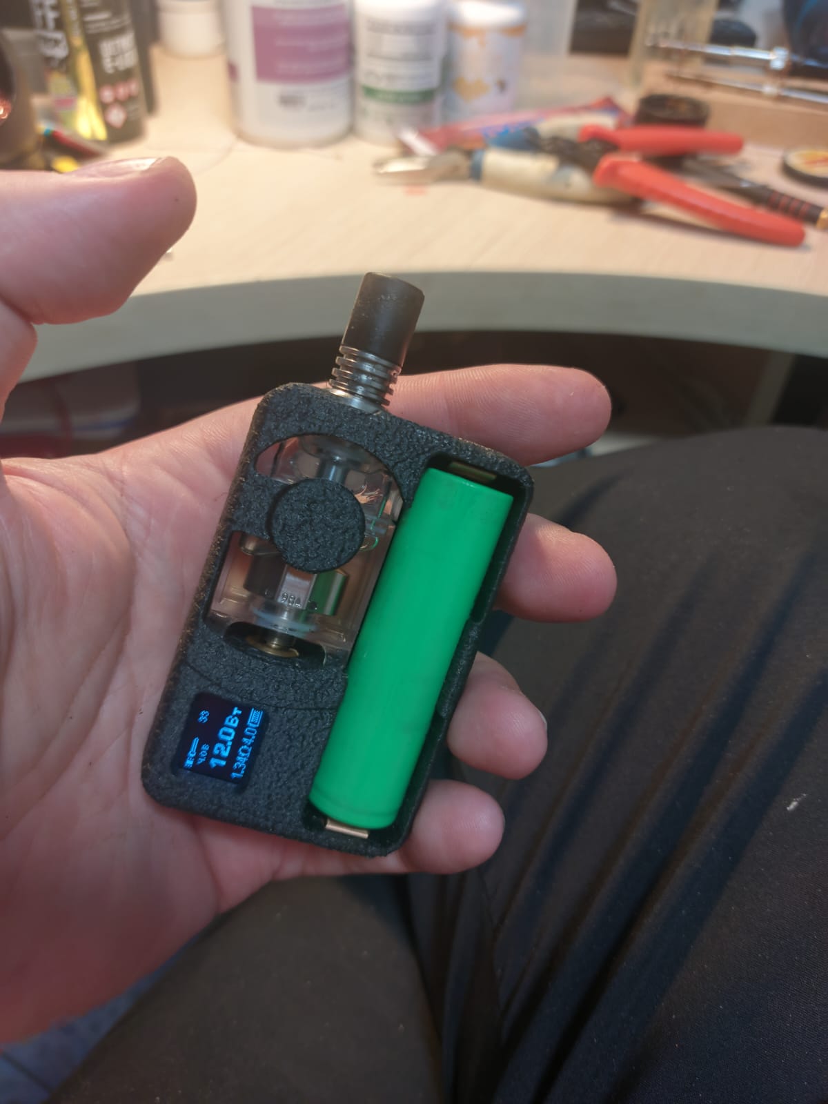

Корпус для вейпа, петг-карбон:
с той же фуззи-шкуркой.

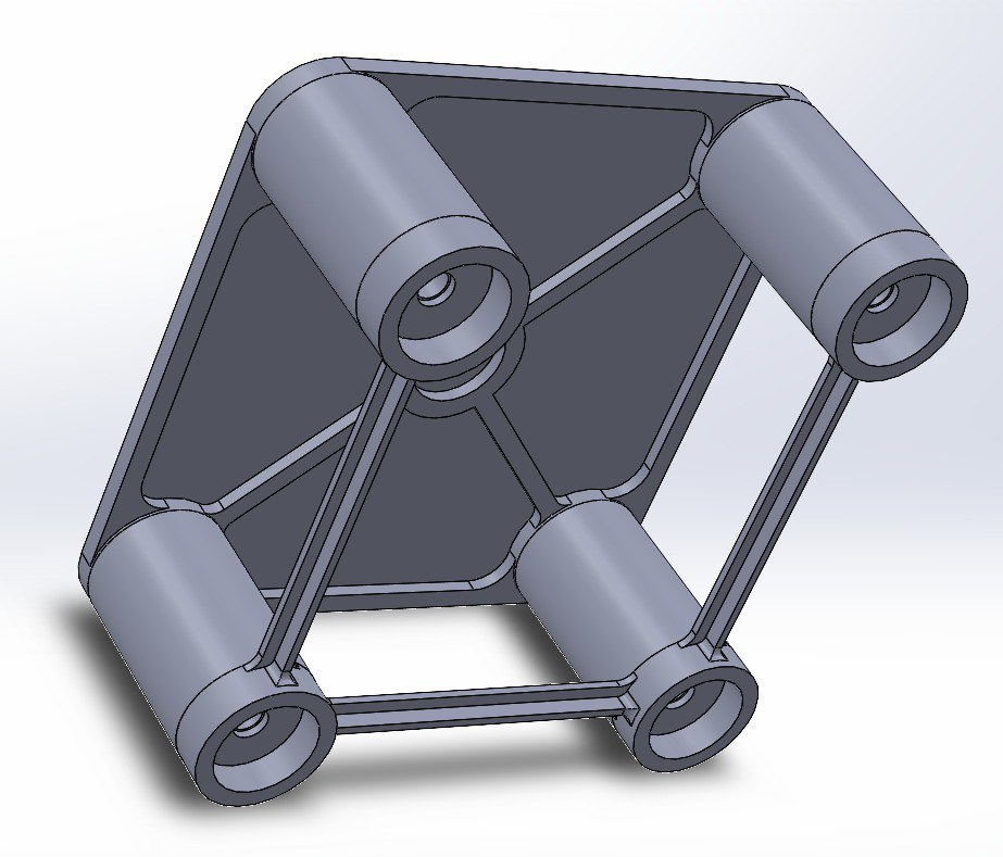

Ну вот такая вот беда, если оставить изделие на горячем столе и дать столу остыть, то слышно как потрескивает пластик и изделие прям подпрыгивает отлипая
Такое печатал, размер 180х180мм всё пошло винтом
Тут как с литьём. Надо держать постоянной толщину сечения.
У тебя слоновьи ноги все испортили и тонкие перемычки между ними. Неравномерное остывание материала привело к скручиванию.
На плоской полке надо добавить ребер, ноги сделать пустотелыми с ребрами внутри. Тонкие перемычки убрать и заменить на внешние подкосы. Цилиндры заменить на конусы.
И если есть возможность печатать отдельно.
Конструкция разборная, каждая нога отдельная деталь, навинчена на резьбу М36, сама полочка плоская часть стала пропеллером.
