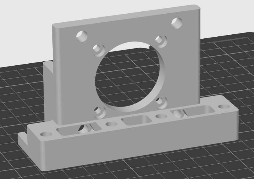

Печатал тут одну незамысловатую деталь из PETG
Геометрически довольно простая деталь длина основания 100мм, и обратив внимание на то, что летом например всё было довольно сносно по качеству печати. А вот уже когда похолодали в помещении, начало подрывать длинные края детали от стола, при том что температура стола 70С, зато качество печати вертикальных стенок стало без потёков и пузырей (мелких)

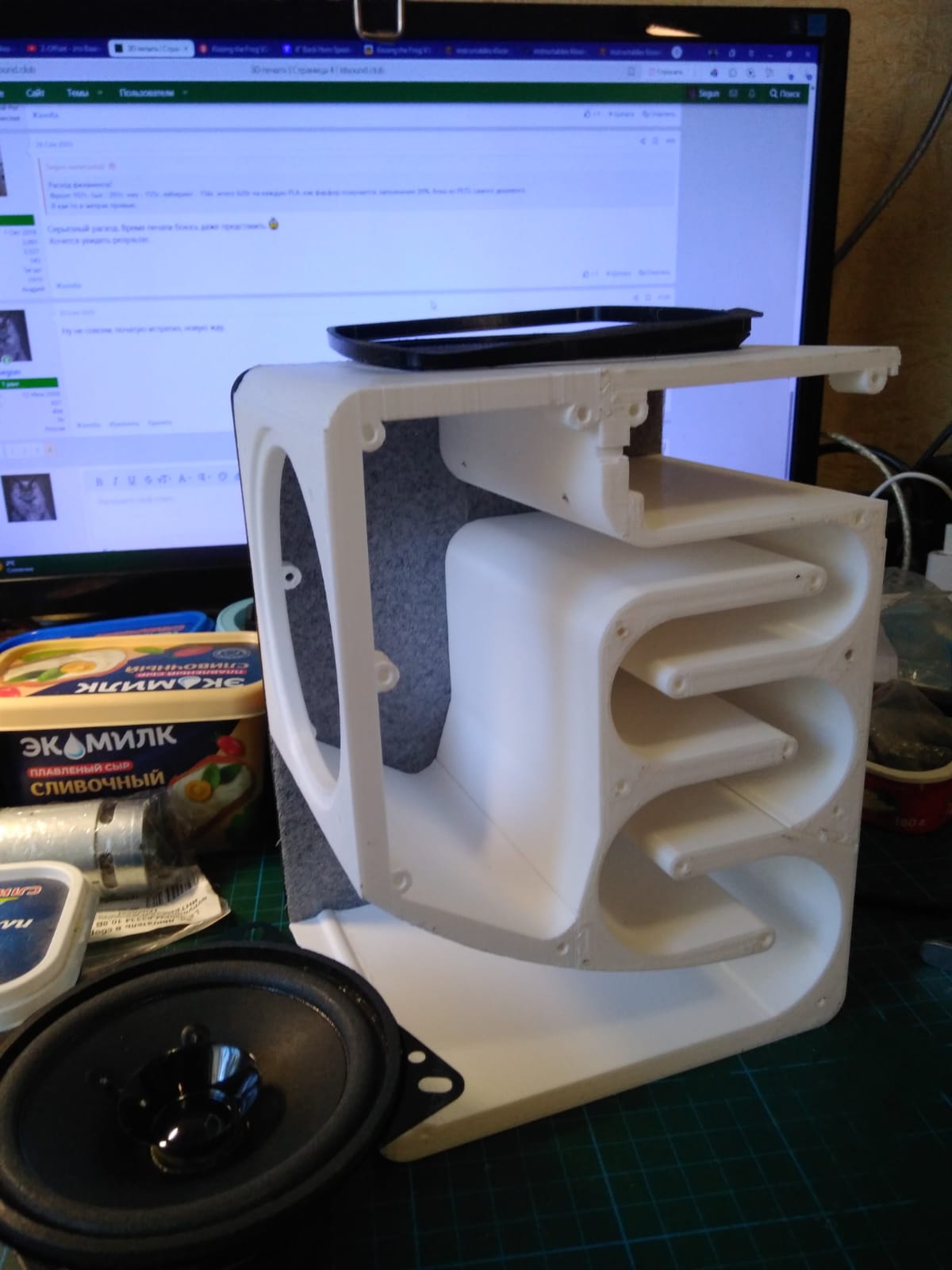

Вернулся, как изначально аникубик рекомендовал для петж 230гр/80гр. Отопление на днях включат, заживем.
Лежали головки от Senon 4", соблазнился и начал печатать белым PLA от НИТ, жду поступления еще катушки. На боковые стенки фанеру заказал и отказался, уж больно много отверстий в них. Напечатал черным PETG.
Пришлось надстройку в 3мм печатать для гриля.
Segun
12 Июн 2020
665
420
Расход филамента?
Фронт 107г, тыл - 201г, низ - 155г, лабиринт - 156г, итого 620г на каждую. PLA, от НИТ, как фарфор получается, заполнение 30%, бока из PETG самого дешевого.

Начал сборку

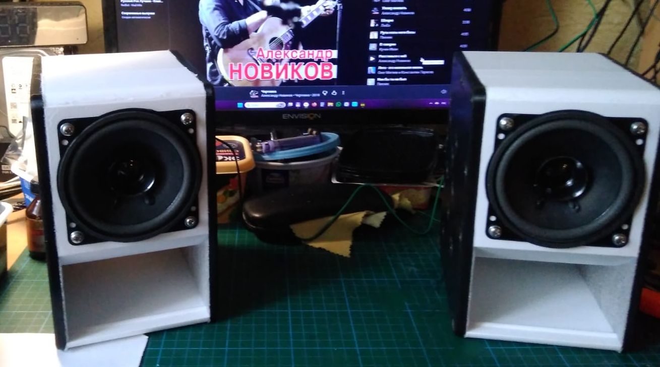

Сборку закончил, играетsmile_15

Размеры, программулина?
Данные динамика?
Хочу попробовать спросить у владельца принтера, во сколько мне обойдётся "это" удовольствие.
Динамик какие были - "Senon QY4120" не обмерял вообще ни чего, просто руки чесались.
На али полно всяких.
Белый PLA почти 2 катушки по 1 кг, где то, черный PETG , самый простой с пол катушки ушло, может поболее.
Народ их активно повторяет, может тоже любопытство мучает?

Спасибо.
С динамиком понял - 5".
Мне больше интересен корпус.
Есть возможность предоставить? Или делались корпуса на стороне?
Данные динамика?
Для 5" все сначала считать в Хорнестепе.
Я ссылки кидал ранее

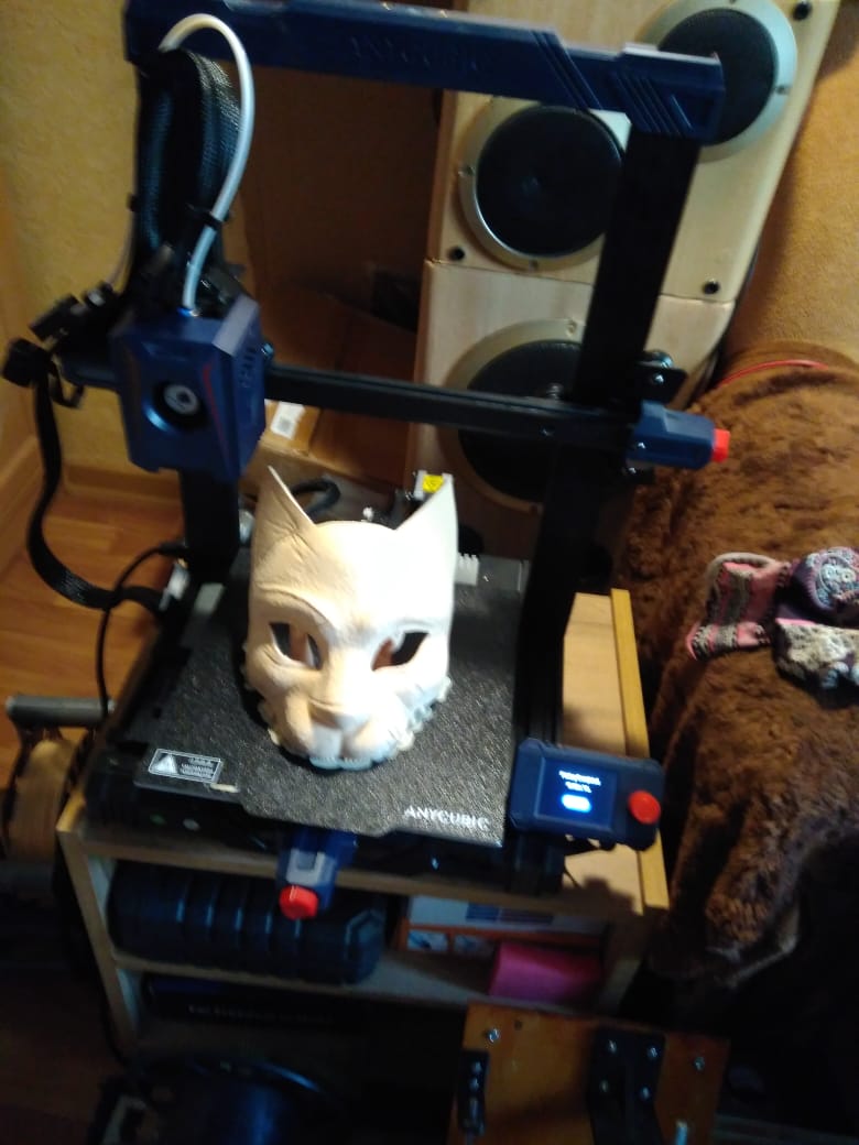

Блин, до охлуина маски пошли мелким, сегодня страшного кота напечатал. _hm_

Вот решение готовое для 5"
Параметры ну очень скромные.
Это точно. Но лежат лет 10 уже без дела. Да и длина тоннеля получилась 57 см т. е. 150 гцsmile_15

А что, на выходе Змеевика имеем могучий, подземный 150-герцовый- басище. Врагам на зависть .

Не про принтер: те "обратно духовые" АС мне мнятся больше четверть-волновой трубой (не рупором) переменного сечения. Ничтожный раскрыв псевдорупора низким частотам не поможет
