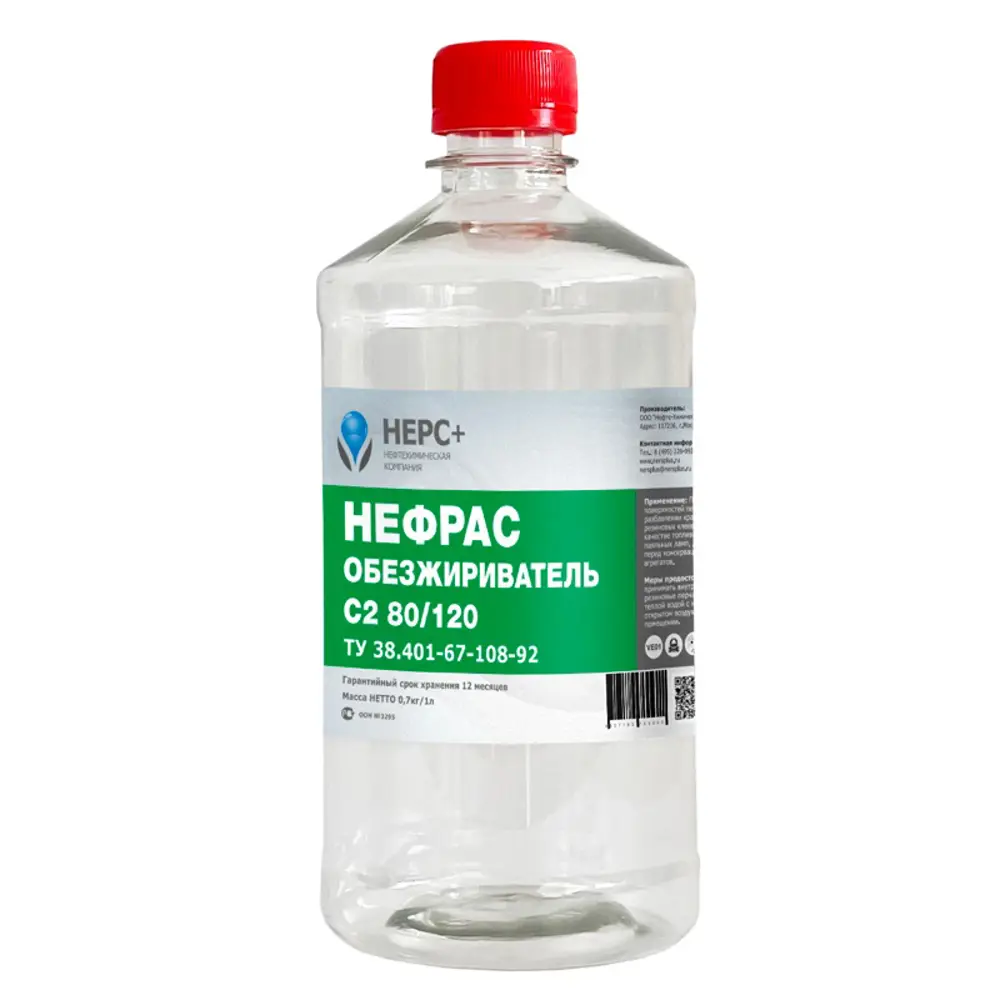

Да, оно. Единственное, что у нас много всякого дерьма под этим названием продаётся, не имеющего ничего общего с оригиналом.
Основная же цель, не уга..шить поверхность PEI
Поэтому ацетон нежелателен. Но если быстро - то можно.

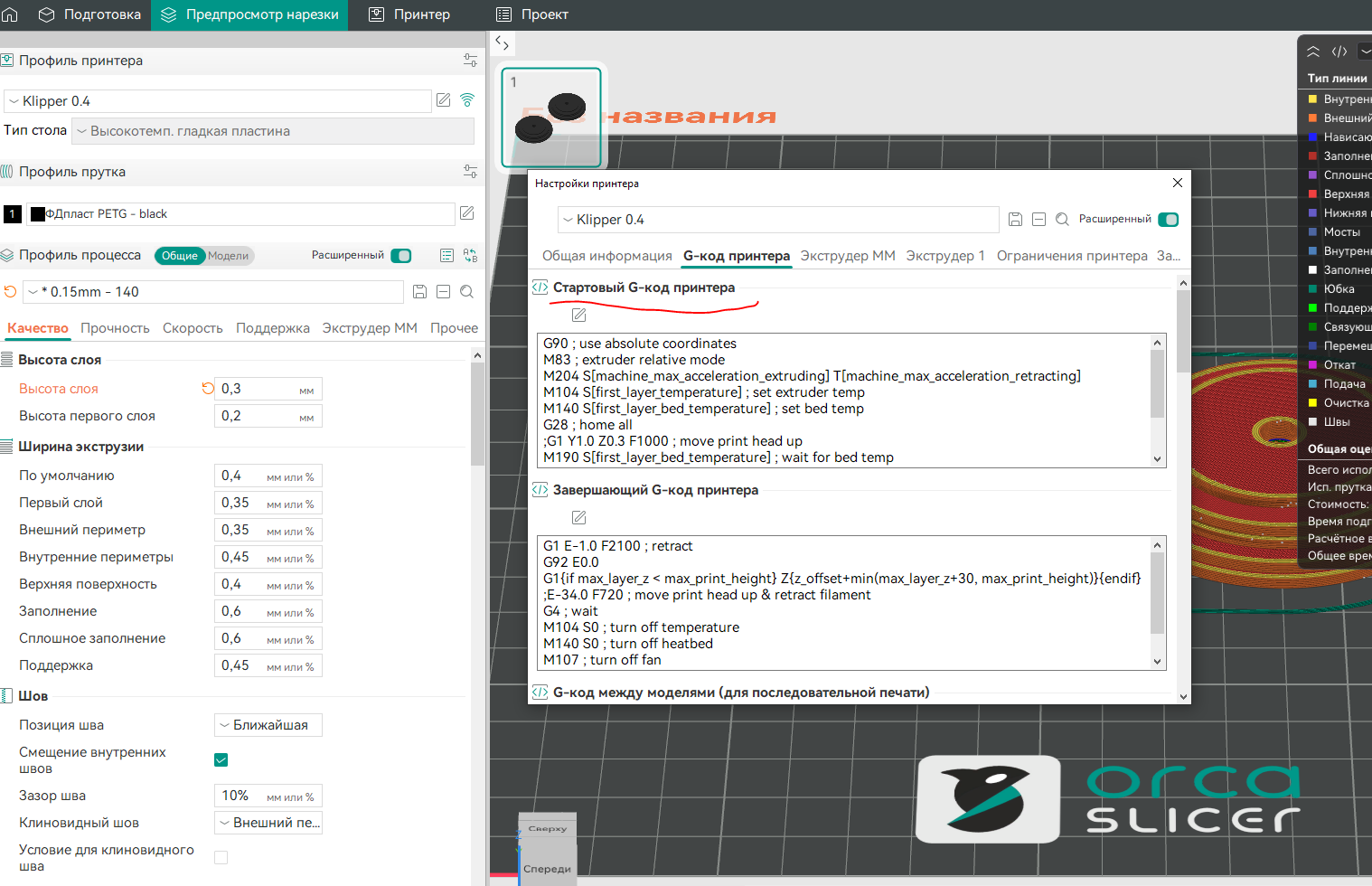

PS: Этот макрос, рисующий линию перед печатью, бесявый вообще, я его снес нафиг, только мешает.
А я не знаю как вернуть на место "просер" пластика на родное место.
Где то тут смотрите:

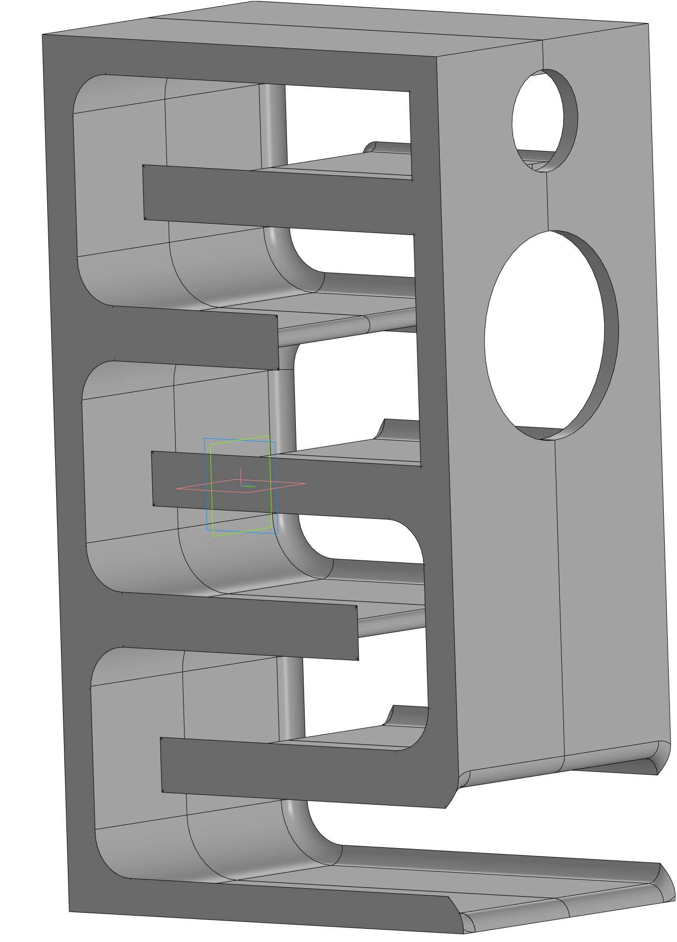

Как выбрать процент заполнения для печати 3d акустики. Мой браузер влет переводит с "австралийского" языка

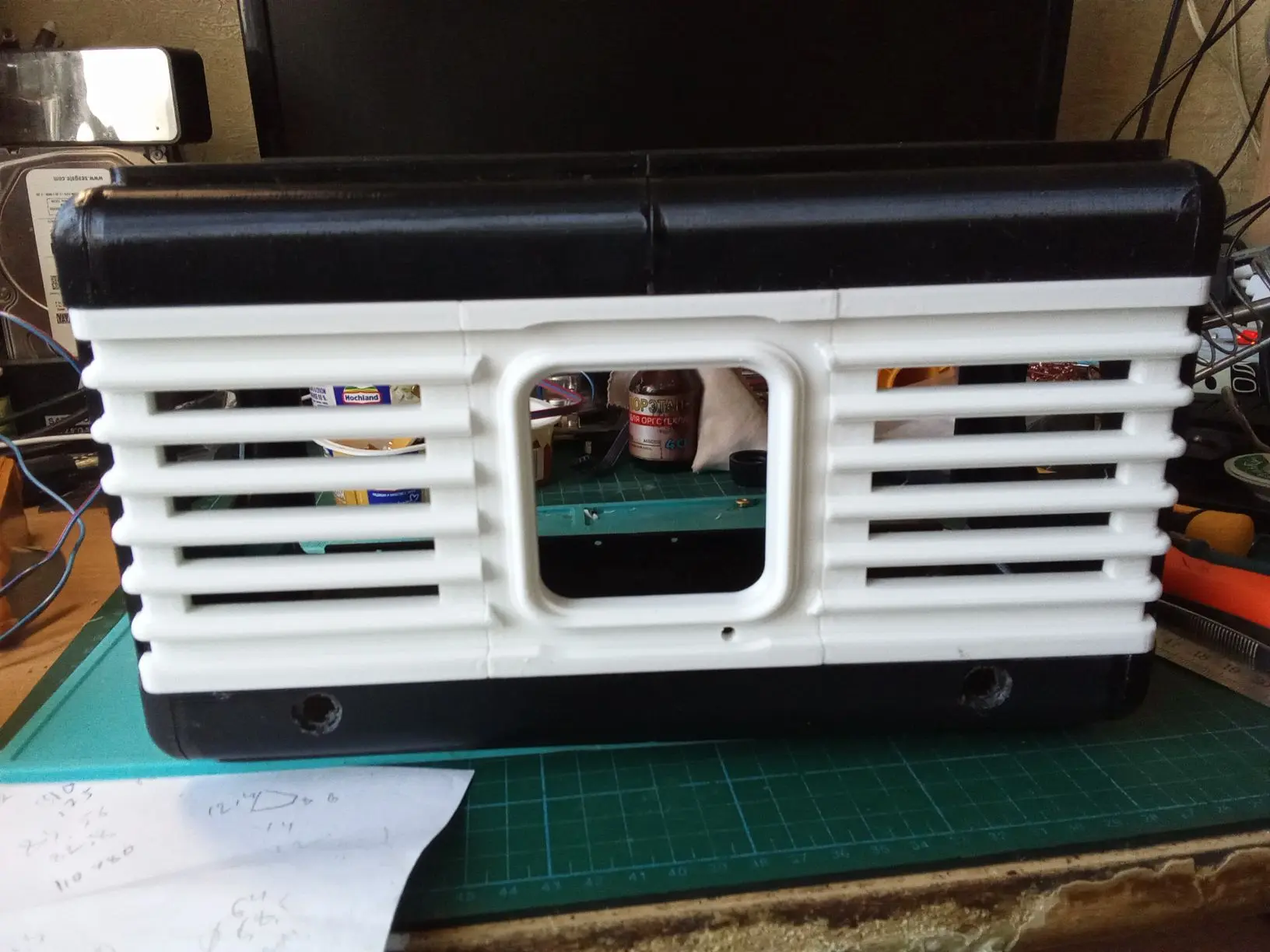

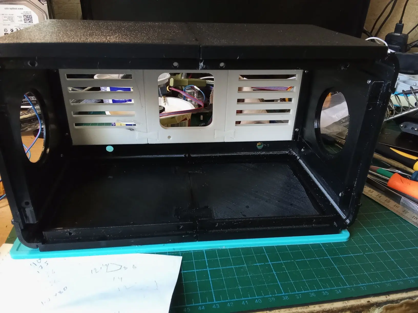

Прикинул "Лабиринт Рогожина -32" под 5" динамик. Можно резать под стол принтера , добавлять сочленение.

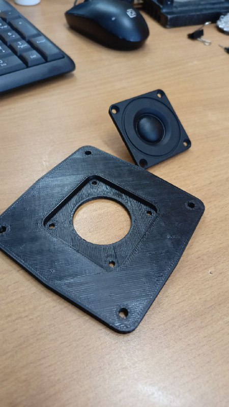

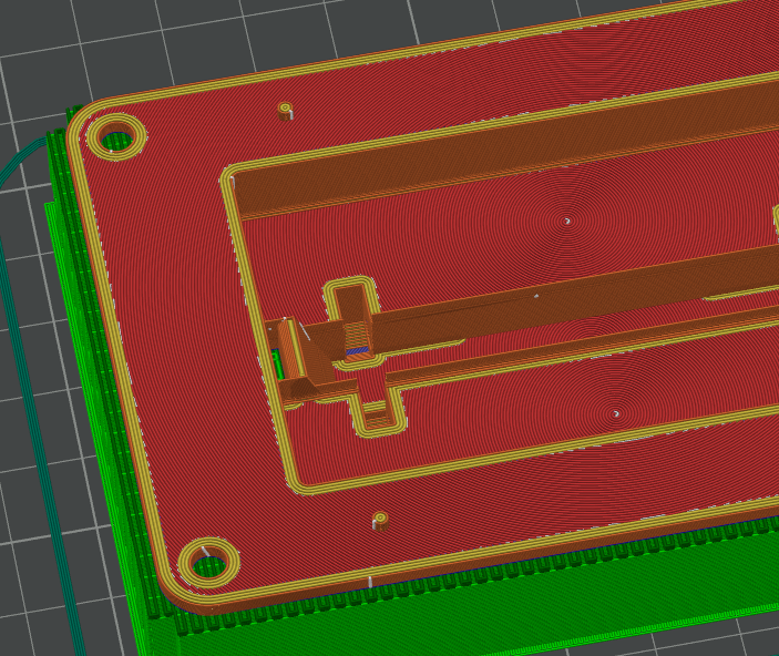

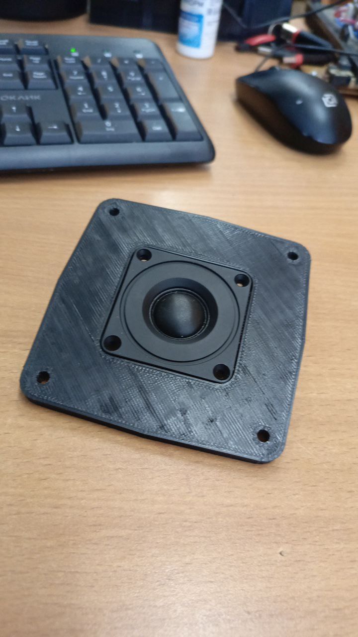

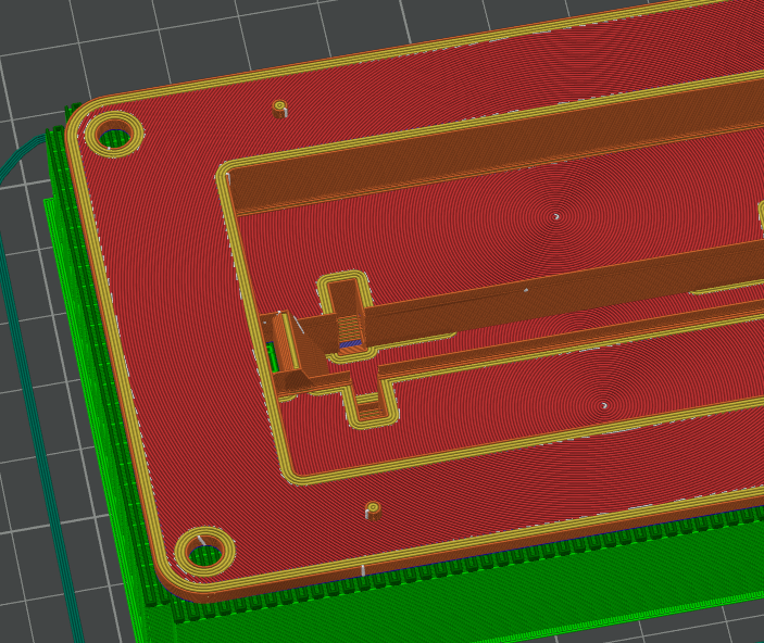

Ему бы внешний слой более красивый, не по диагонали, а те же хорды..
Было бы вообще красиво.
или просто повернуть модель на 45 гр, чтобы линии заполнения шли вертикально/горизонтально. Тогда при минимальной шлифовке, если "вдоль шерсти" можно сделать совсем красиво.

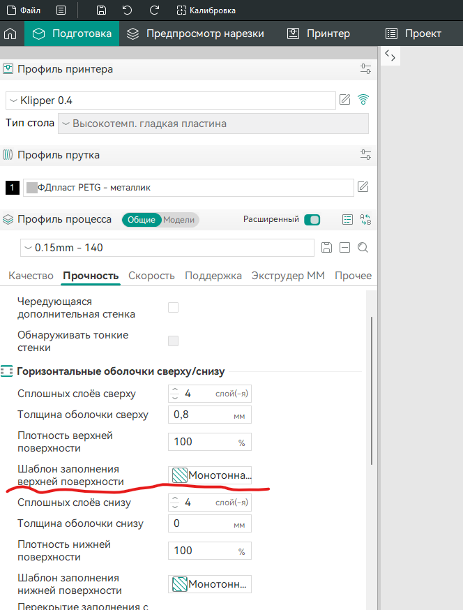

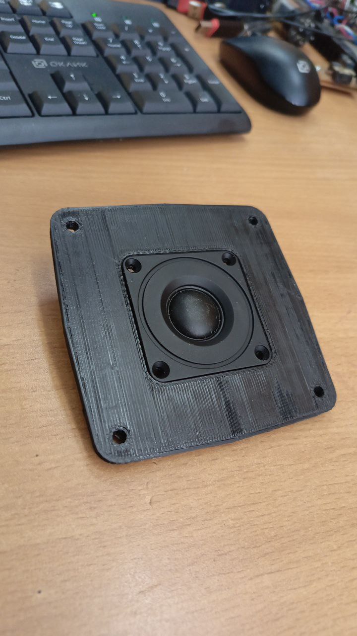

А где ставиться рисунок внешнего слоя?smile_15
Так классно шурупы М2х7 выручачали, кончились, ждем две недели.smile_12
К этому рождается:
