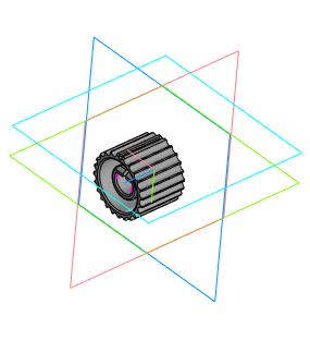

Ручка для энкодера ky-040 с внешней нарезкой и без, без нарезки распечатал из PLA и PETG, хорошо одеваются. пытался распечатать для оси звездочкой 6 мм, пришлось рассверливать, smile_15 тогда оделась. Рисовал в "Компас3D".

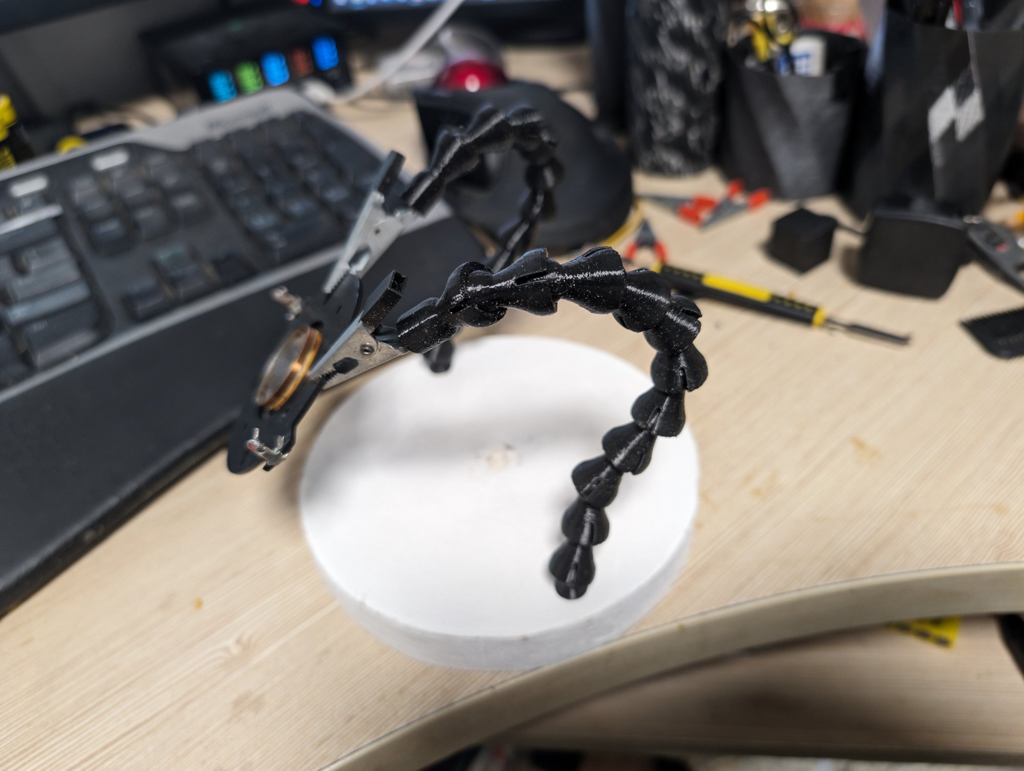

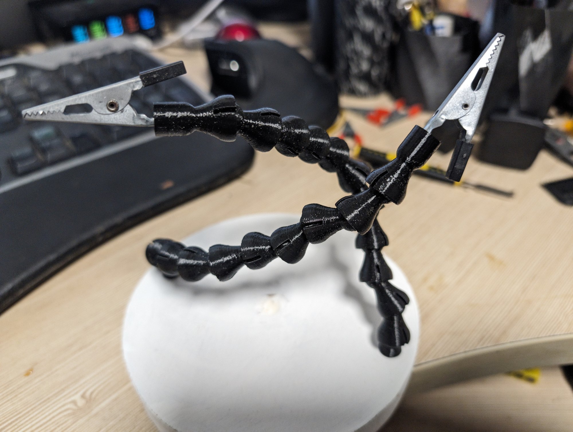

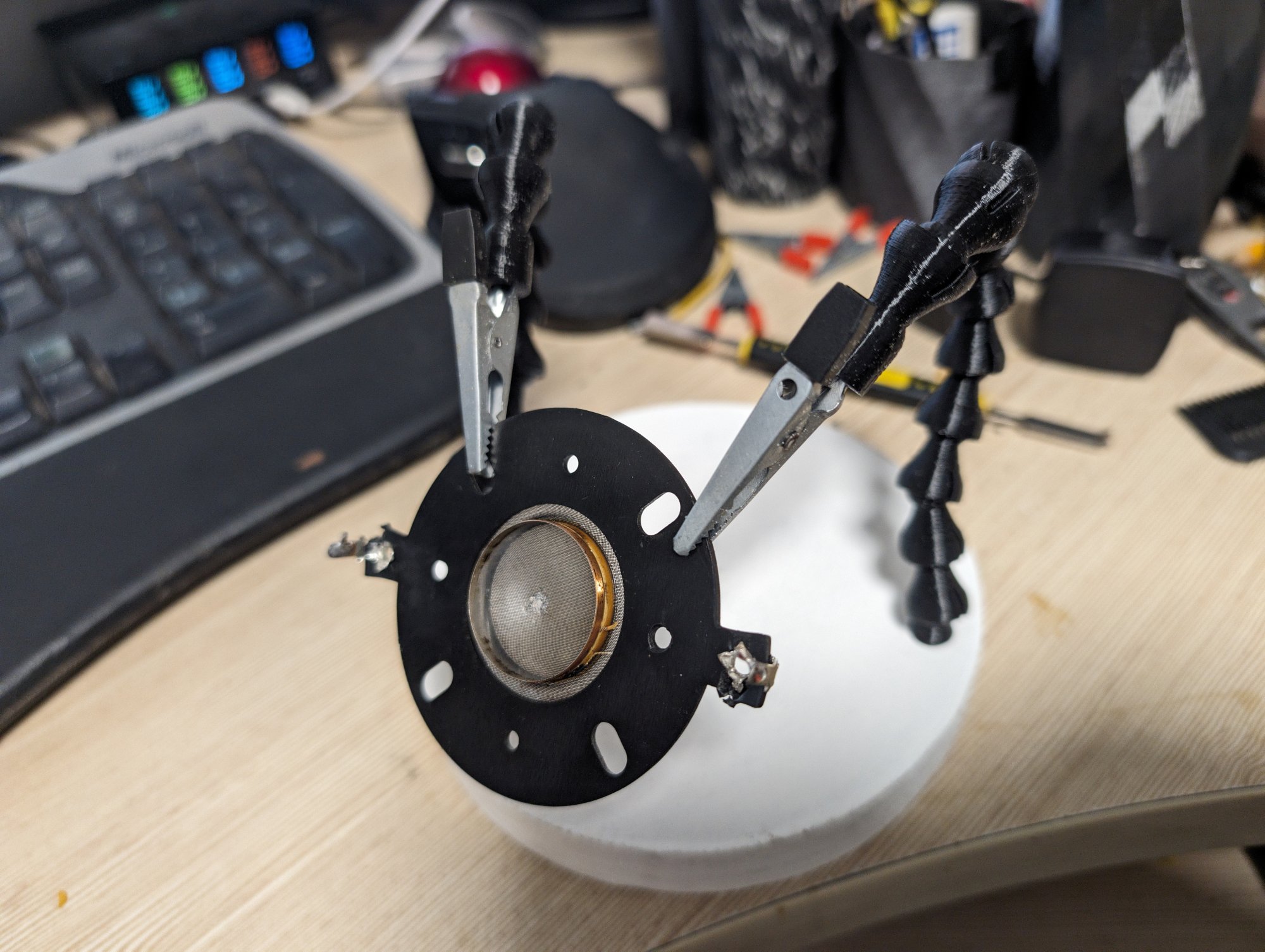

Понадобилась "третья рука"
Можно было купить, но это же "не наш метод"
AGC_20250419_100702696_новый размер.jpgAGC_20250419_100642933_новый размер.jpgAGC_20250419_100628286_новый размер.jpg
Архив с модельками приложил=)

Ну это уже перебор, когда шир.потреб можно купить, то зачем страдать с моделированием и печатью?
Странный комментарий, для форума самодельщиков _hm_
А если серьезно - у нас тут ровно один магазин, (аля чиподип), и тот закрыт на Песах....А ждать с Али - не охота, ибо нужно вот прям щас. Так что 10 минут на моделирование и пара часов печати решили проблему =)

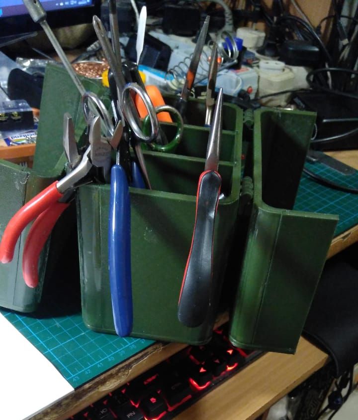

Короб для инструмента PETG с шарнирами и защелкой из множества деталей.

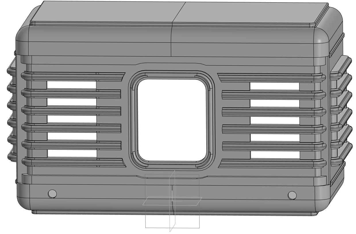

С прошедшим днем радио, корпус под интернет тюнер по мотивам лампового приемника "Москвич".
Нагло перекроил_pilaРазрезы будет видноsmile_15

Это сборка, все по отдельным деталям.

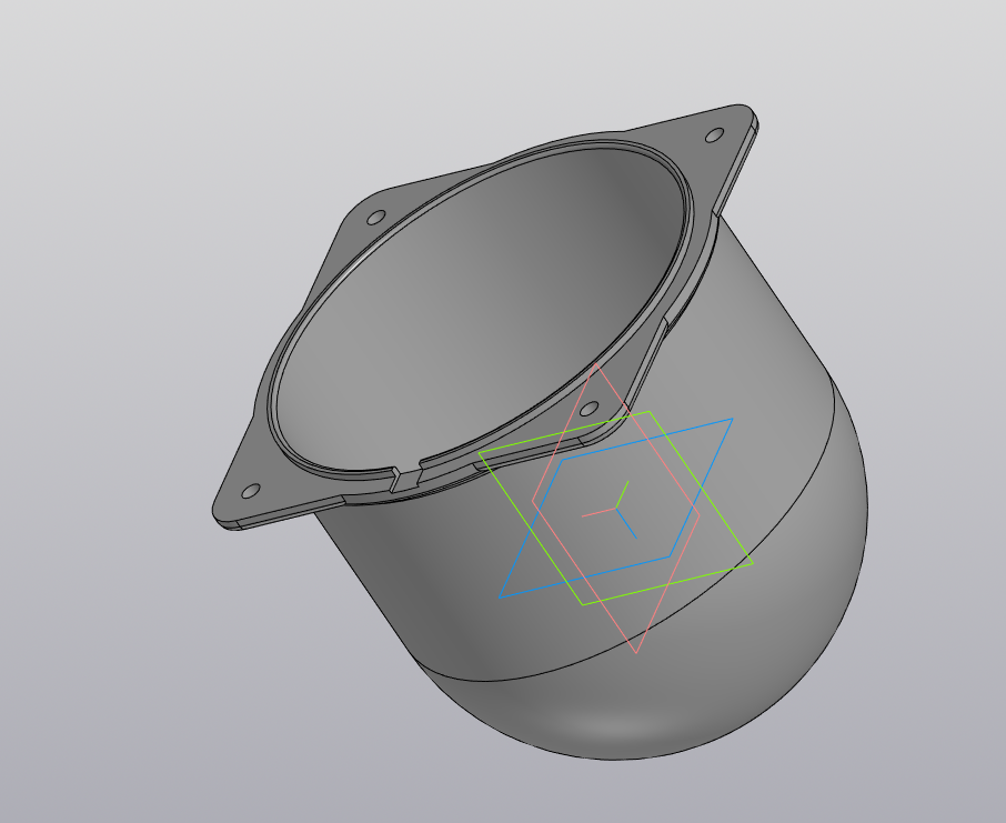

Колпак для СЧ динамика от 25ас-309 и располовиненный т.к. там дерево поддержки в середине получается и почти 13 часов печати при 80% заполнении.

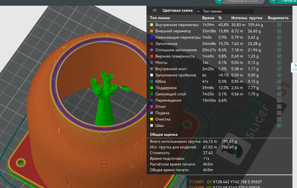

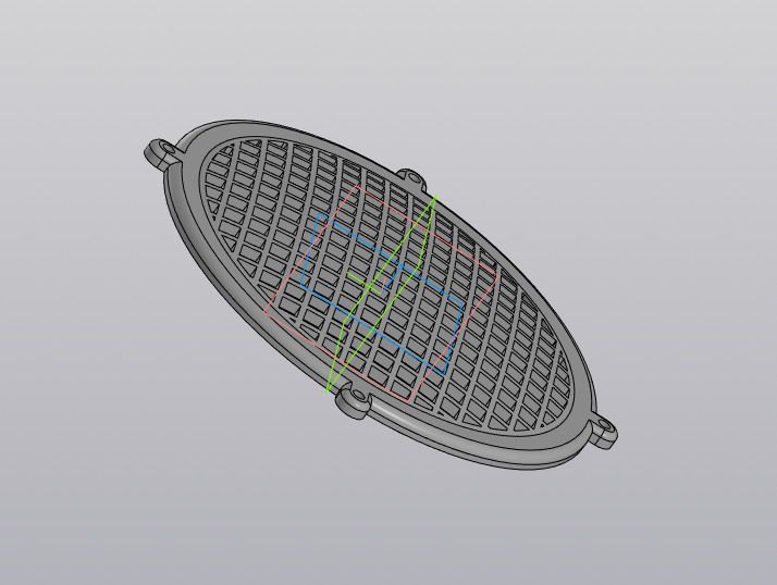

Достала реклама с чипа, уперся и нарисовал решеточку на 125 мм, при 60% заполнения печатать 4ч. 20 м., но поддержки по всей внутренней поверхности.smile_1
    145.4 KB · Просмотры: 67
Хм...
у меня 4 с небольшим
С Orca не подружился, PrusaSlicer, AnycubicSlicer, AnycubicSlicerNext, Cura. 4 часа не получается. Да и нет смысла печатать пока, родные имеются.
AnycubicSlicerNex прямо как Orca.
Не в слайсере дело, все +\- одинаково режут.

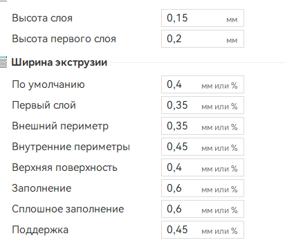

Настройки - скорости, ширина линий, печать заполнения через слой - все вместе здорово ускоряет.
Ну и принтер, конечно. У меня базовая скорость 140мм/с. Можно и 200, но чет ссыкотно, да и ускорения придется снизить, ибо скакать будет по столу опять =)
С заполнением поигрался, уменьшил до 10 ч.
и это правильно. Больше 10% смысла нет, лучше периметров добавить - 3 или даже 4.
еще можно с шириной иэкструзии поиграть
внутренниие перимеры можно даже пожирнее.
и заполнение печатать через раз - "комбинированное заполнение" в орке

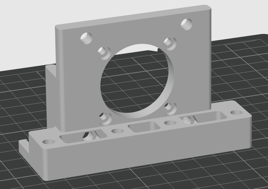

Печатал тут одну незамысловатую деталь из PETG
Геометрически довольно простая деталь длина основания 100мм, и обратив внимание на то, что летом например всё было довольно сносно по качеству печати. А вот уже когда похолодали в помещении, начало подрывать длинные края детали от стола, при том что температура стола 70С, зато качество печати вертикальных стенок стало без потёков и пузырей (мелких)
Еще какие то сезонные настройки придумывать нужно.
