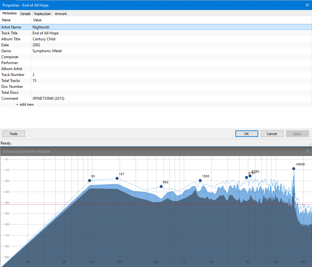

На заметку. Посмотрите спектр композиции End of All Hope с винила группы Nightwish, клавишное соло на третьей минуте. Наверняка удивитесь.

Даже если таки частоты и есть на каких то пластинках, то, что это даёт в плане звука. Корректо Сухова, как и все его схемы усилителей, чисто инженерное достижение параметров но не звучания. Собирал его усилитель ВВ - сухое рафинированное звучание. Добавил к его УМЗ ВВ ламповый пред и о "чудо" звук стал интересен и приятен, а всё дело в четной второй гармонике преда. Я моделировал его новый корректор в среде Orcad, корректор не проходит перегрузку сигналами по входу: 1kHz/0.09Vamp, 12,5kHz/1.2Vamp, 20Hz/0.03Vamp. Спектр как у ОУ, такое не звучит. А все его расказы о охлаждёнке и отношении сигнал/шум - ерунда. Он хороший инженер, технарь и не более. К достижению хорошего звука его идеи не годятся.
Эти высказывания можно отнести ко многим, практически ко всем, транзисторным корректорам. Иначе говоря вы их поставили вне хорошего звука. _hm_
Отношение сигнал/шум один из важнейших параметров, но гипертрофированное внимание к отдельным параметрам вызывает у меня улыбку.
Единственной его идеей было объявить схему Кенвуда своей интеллектуальной собственностью.
Как выяснилось, он еще и бизнесмен, с достаточно агрессивной политикой по продвижению своего товара._da
